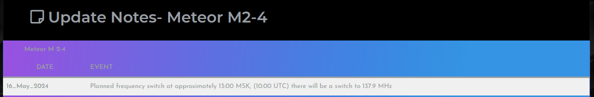

Tu écoutes bien Meteor M2-4 sur 137.900.000 (il change parfois entre 137.100.000 et 137.900.000) cf usradioguythierry242 a écrit : ↑24 juil. 2024, 19:56Oui je ne comprends pas. Alors que tout fonctionne pour les noaa. Et je vois rien avec satdump non plus.

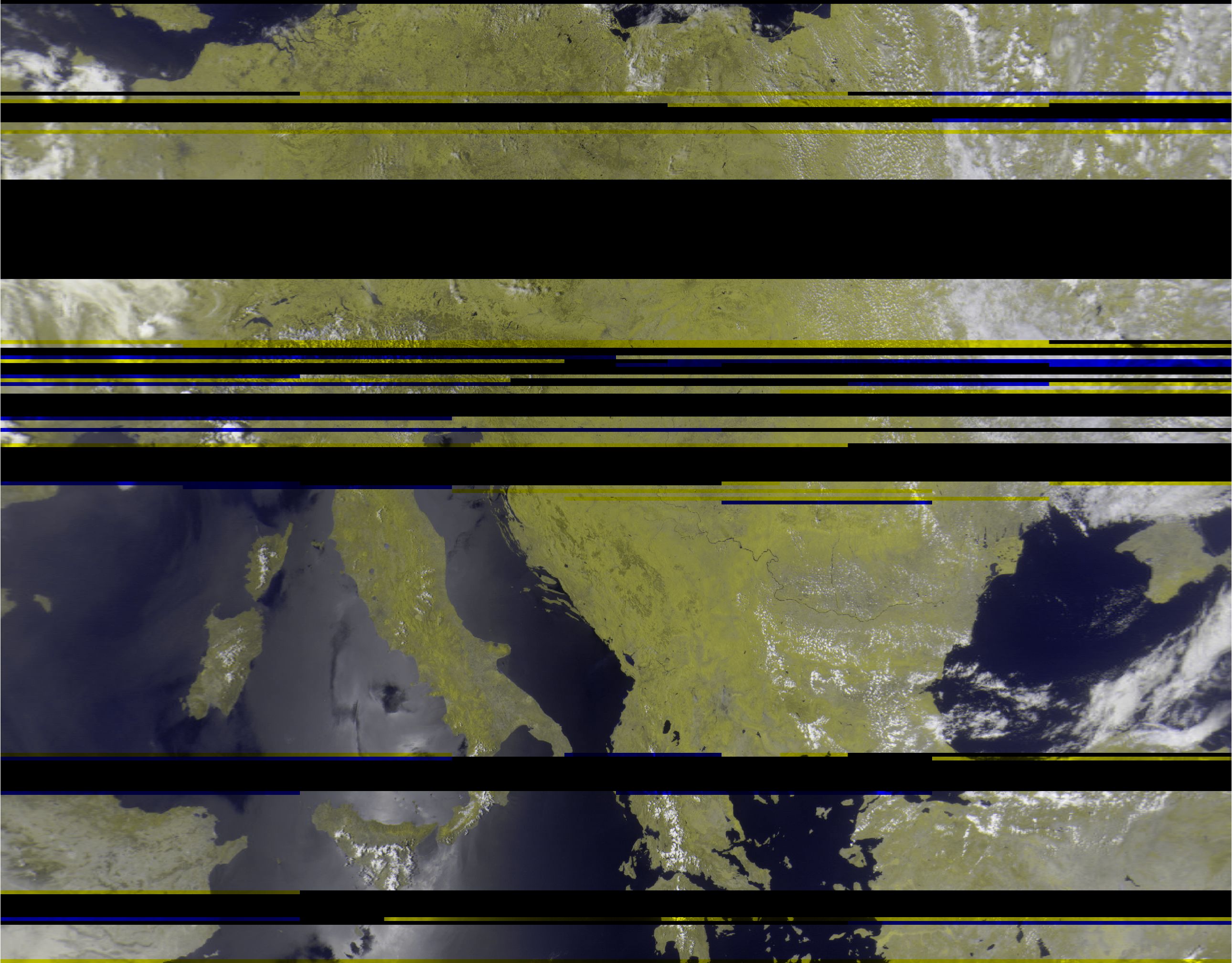

noaa15 de 22h coucher de soleil sur l'Atlantique
en multispectral canal B 30 mn après j'ai réussi à enregistrer un bout de Meteor N2-3 mais on ne voit rien sur le canal infrarouge (rien sur les 2 autres mais c'est normal, il fait nuit)
Satdump décode sans aucune erreur

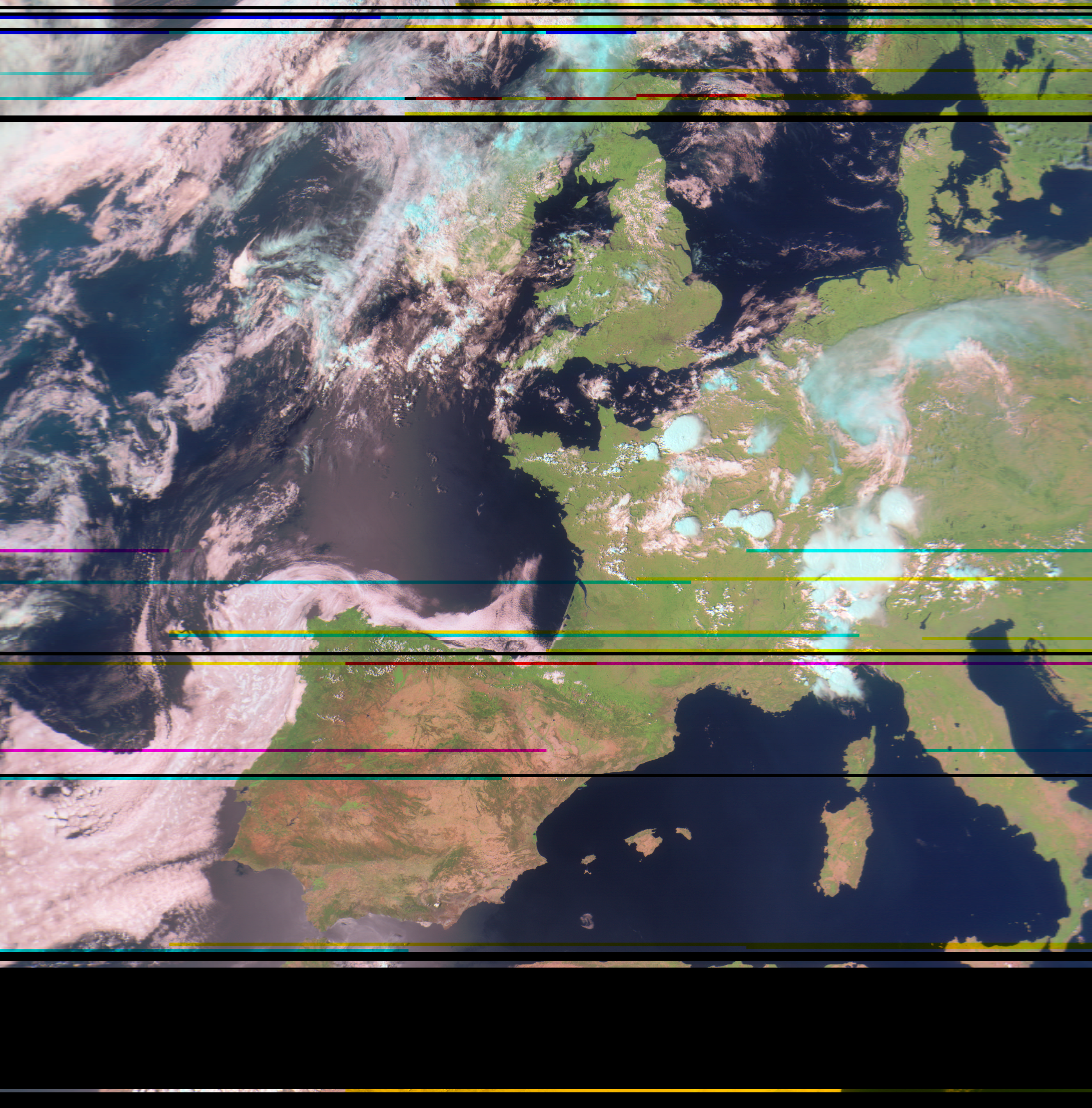

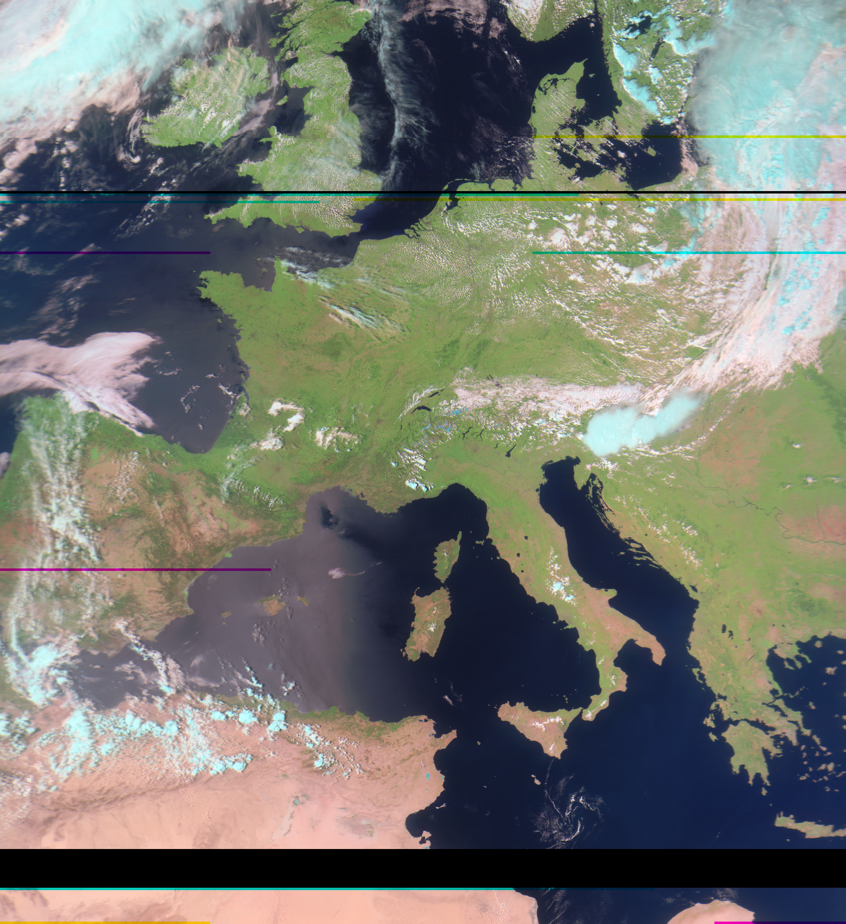

NOAA15 ce matin
- Pièces jointes
- noaa-15-07280655-mcir.jpg (358.96 Kio) Consulté 1177 fois

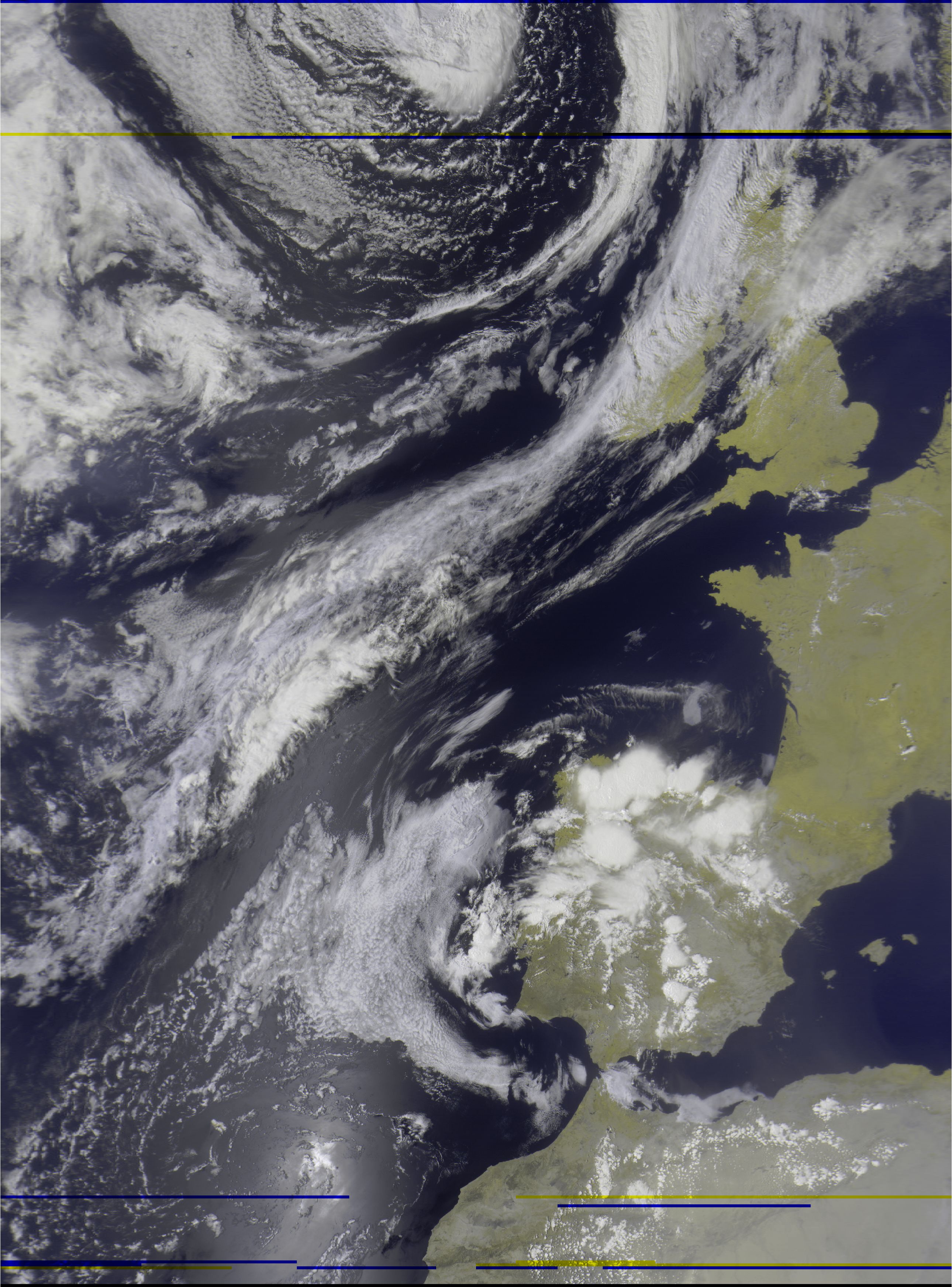

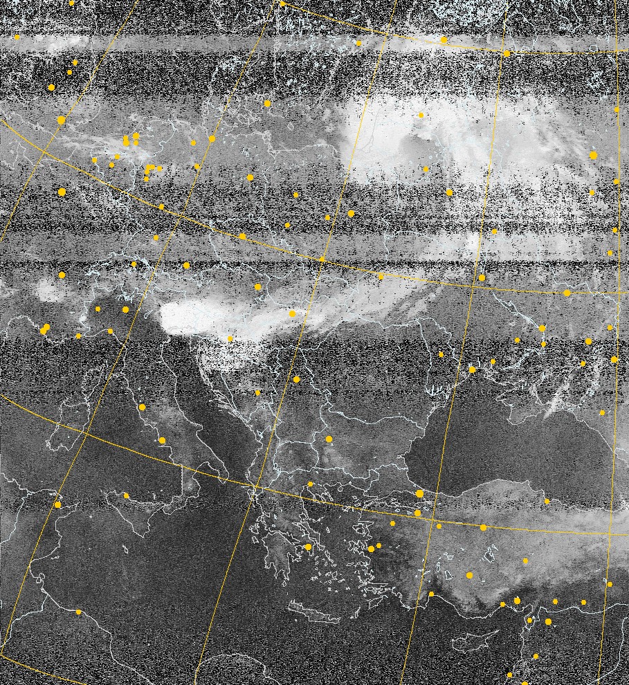

noaa19 de 21h15 canal infrarouge, toujours avec l'antenne à l'intérieur
en MCIR+précipitations
(sale temps dans les Etats baltes et à Venise

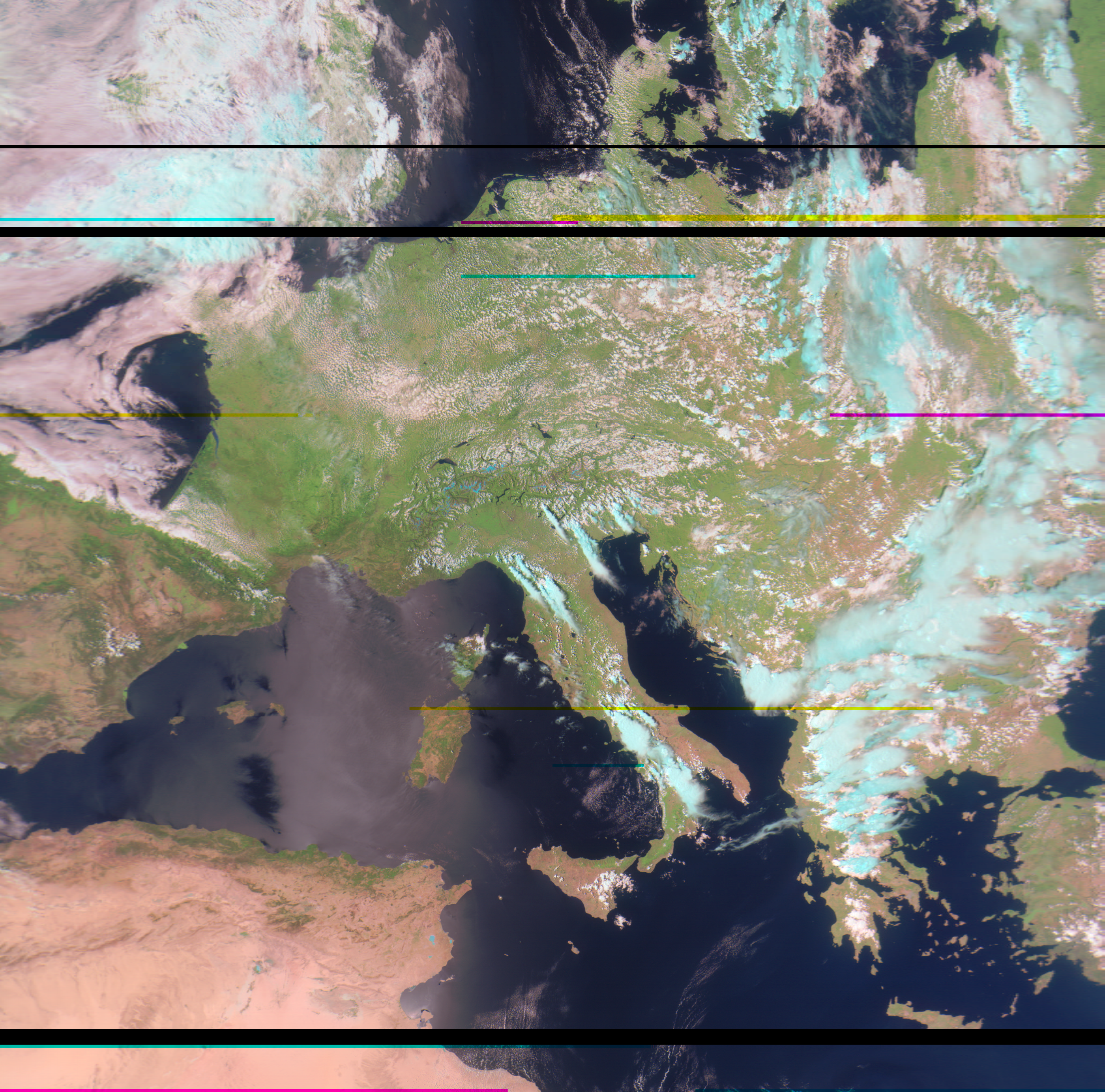

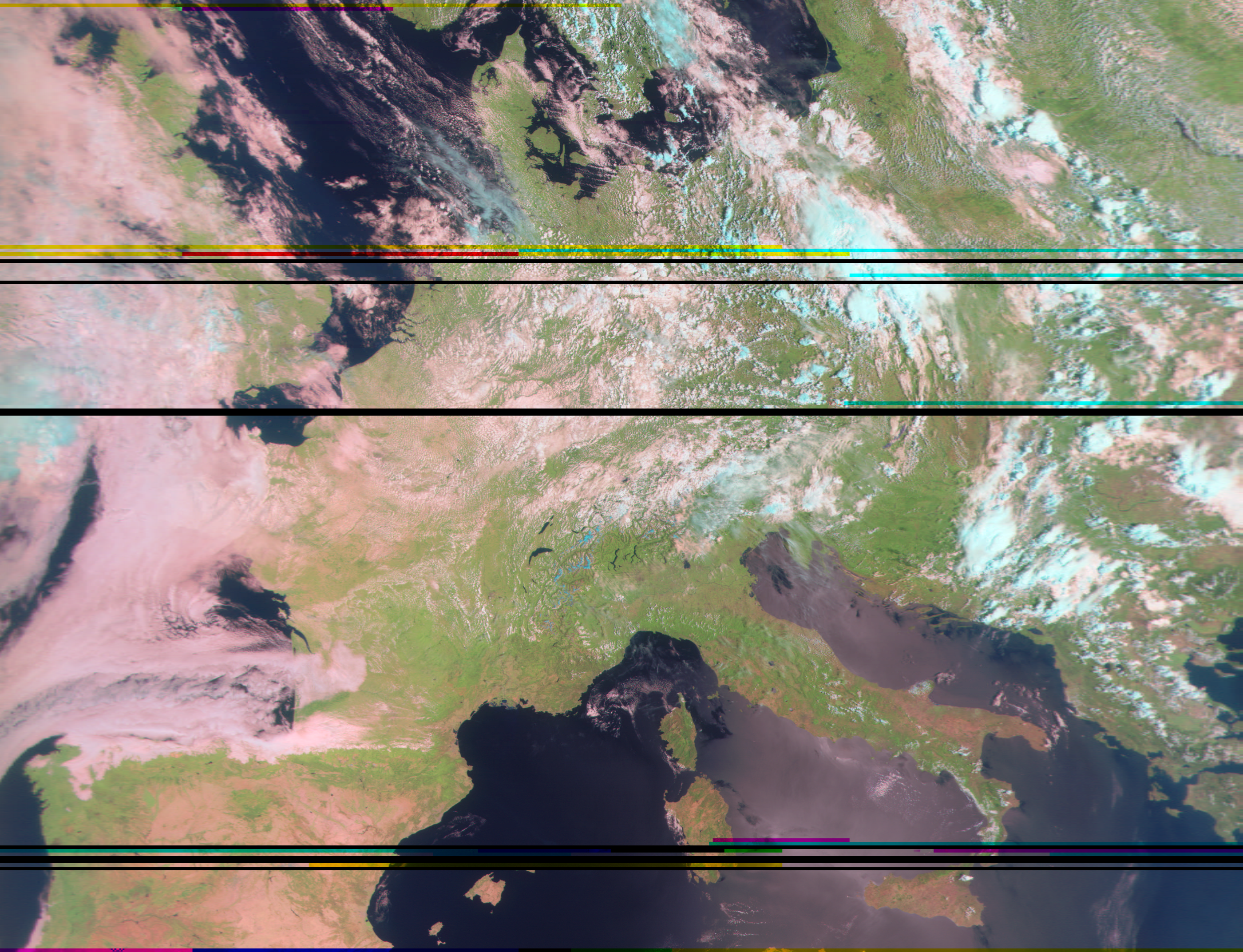

noaa15 de 10h15
setup ouest par 28° à l'ombre
coupure du signal dûe à un mouvement intempestif de souris dans SDRsharp
; inconvénient de travailler sans asservissement de fréquence

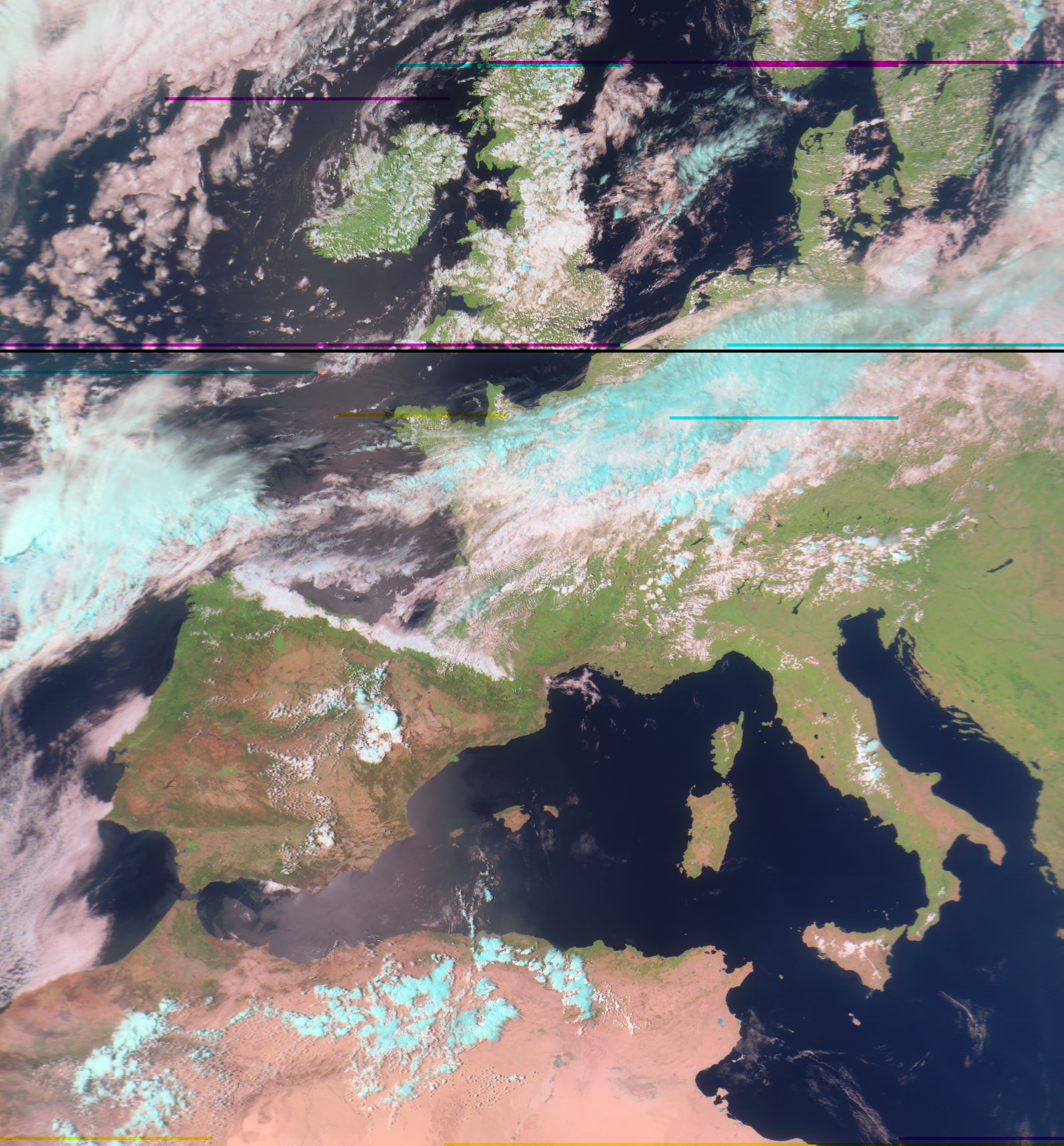

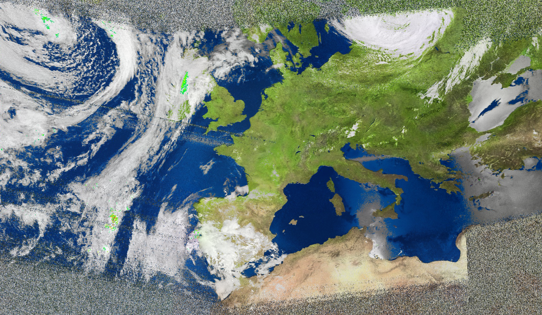

un petit panoramique avec NOAA15 à 8:30 et NOAA19 à 11:11 et 12:53, le tout en MAS avec précipitations
