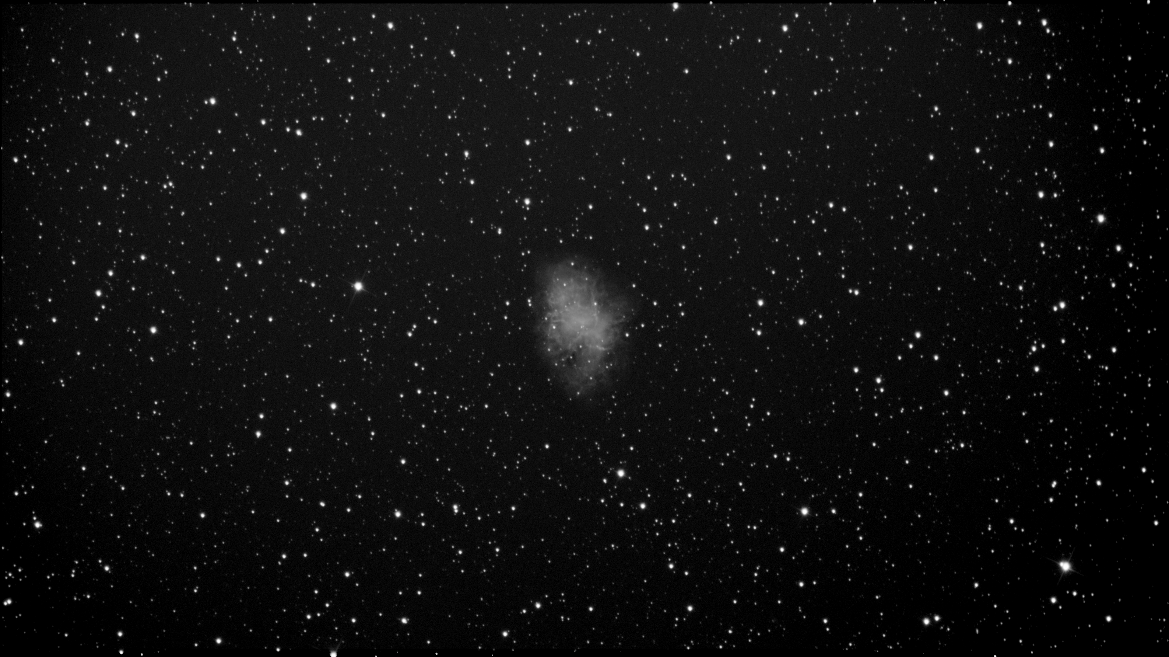

Message par mickyman23 » 18 nov. 2025, 20:56
Puis le Crabe en 5min 10sec

Messages : 6603
Message par mickyman23 » 18 nov. 2025, 21:05

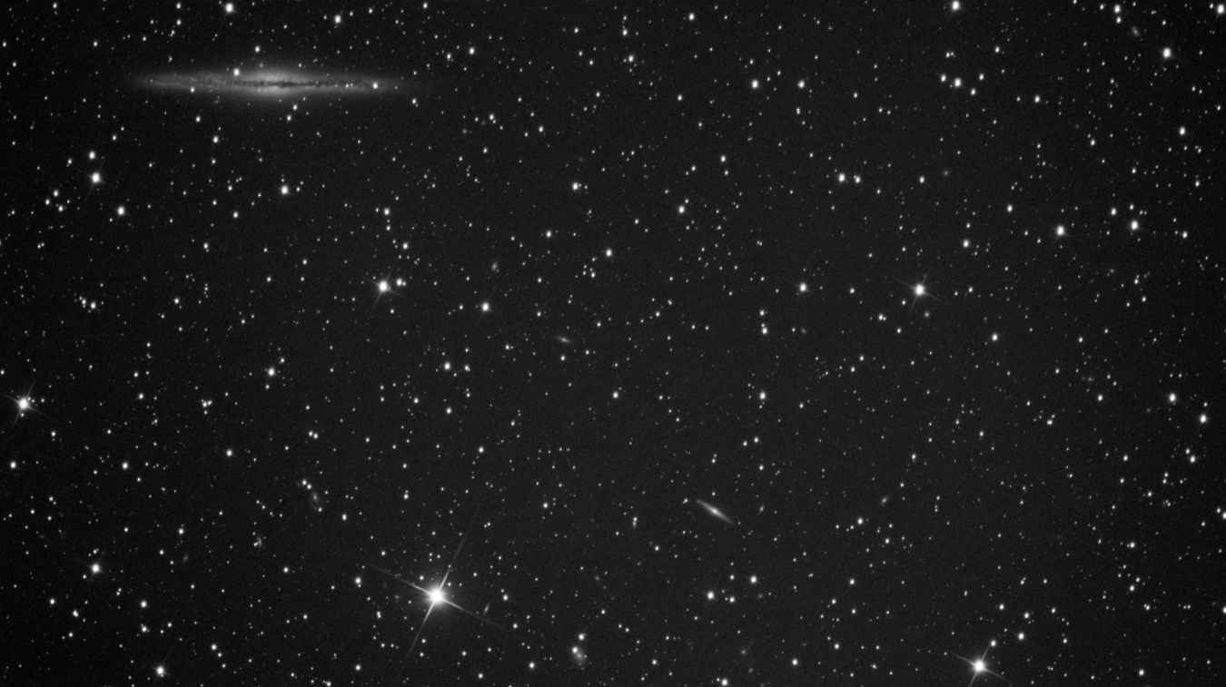

Zoooooom sur le crabe en 14min:
J'ai viré les flats ça m'a gonflé.... :closedeyes:
Messages : 11463
Message par Olivier-Fantasy » 18 nov. 2025, 21:16
Elle mériterait un petit filtre Ha, celle-ci (surtout que la 585 dépote bien en Ha !)...

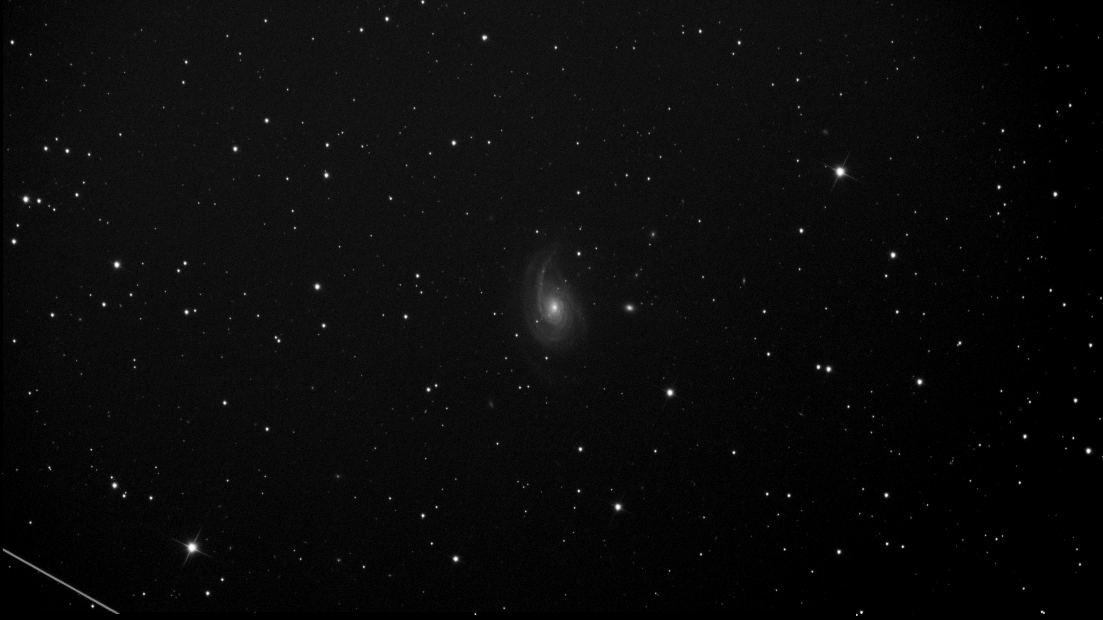

Messages : 6603
Message par mickyman23 » 18 nov. 2025, 21:17

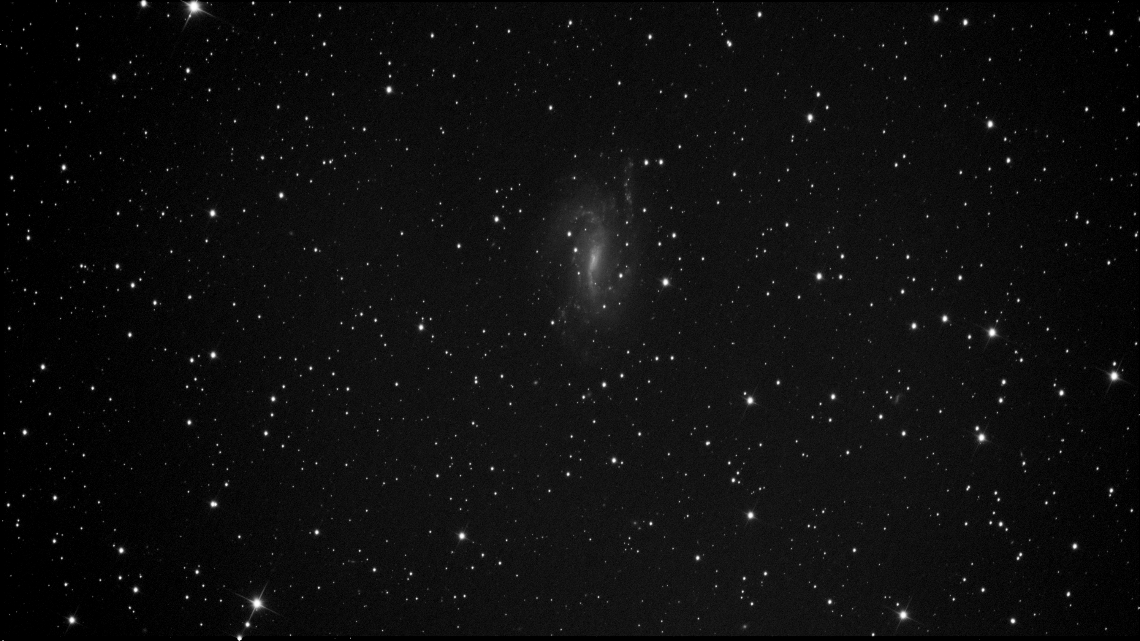

NGC772 dans le bélier en 5min 10sec zoooooom 50%

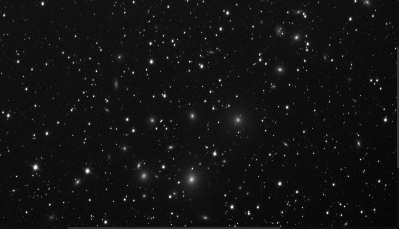

Messages : 6603
Message par mickyman23 » 18 nov. 2025, 21:36
Voyage dans le cosmos profond sur Abell 426 dans la Persée en 5min 10sec

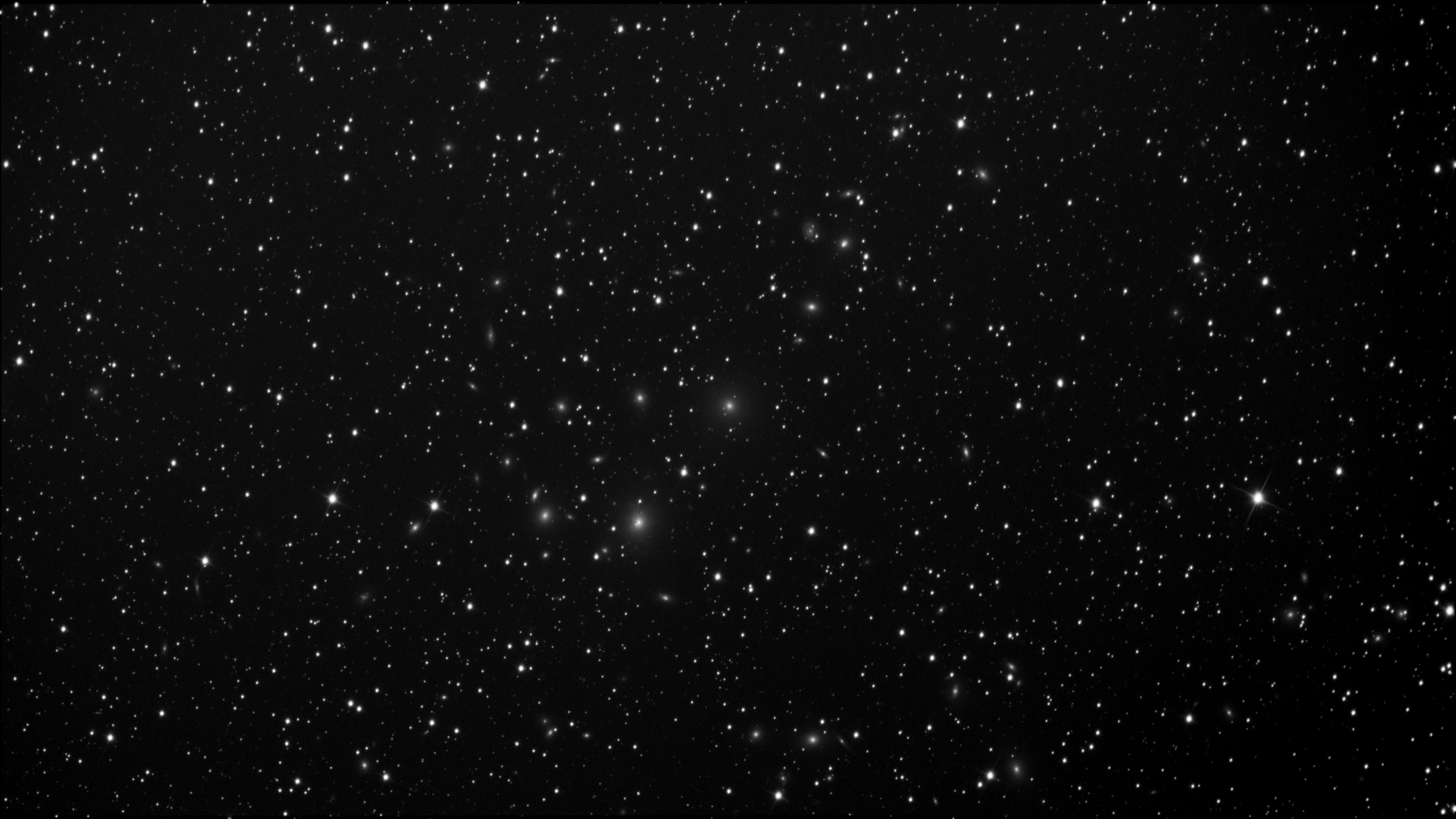

Messages : 6603
Message par mickyman23 » 18 nov. 2025, 21:41
Zooooom sur l'amas de Persée!
10min

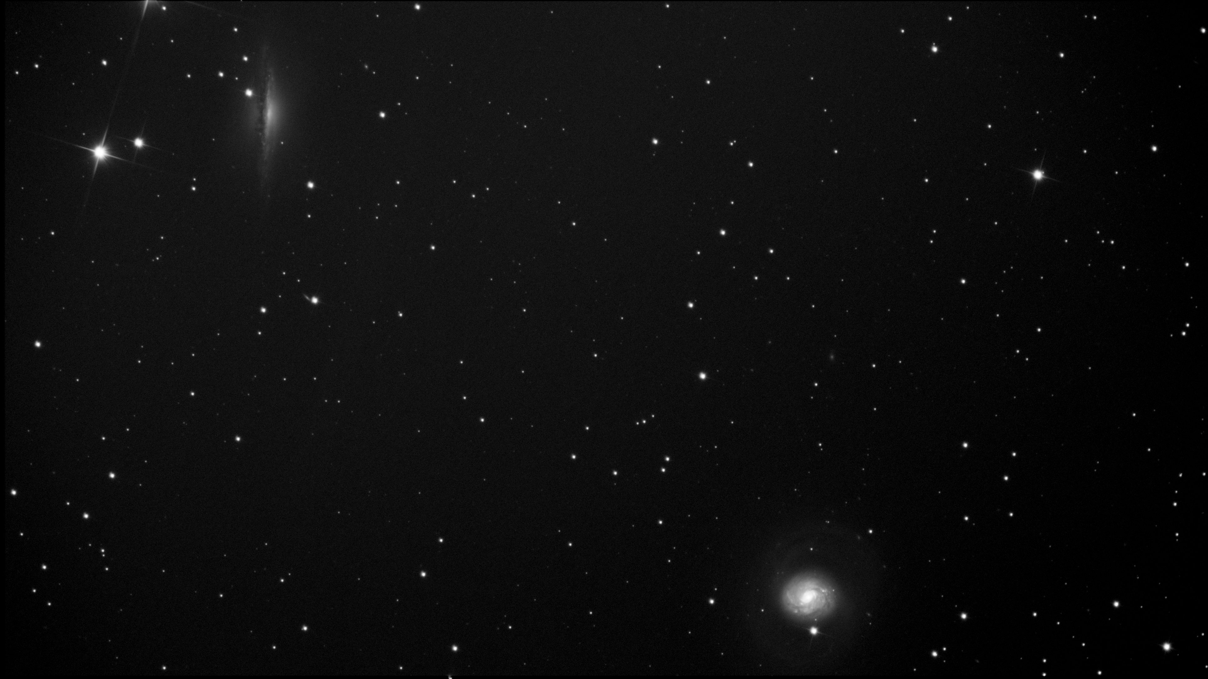

Autour de NGC507 (arp 229) dans Andromède en 6min 10sec

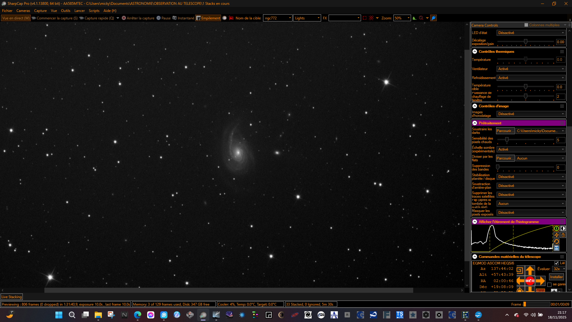

Et pour finir M77 et sa voisine de bureau NGC1055 dans la Baleine en 12min 10sec

Je file ensuite sur le bélier avec pour cible la belle NGC772 en 16min 10sec.
Les étoiles toujours ovales mais l'image est plus fine je me sens mieux :pray:

Go Abell 426 en 16min 10sec
Ptit zoooooom sur le coeur d'Abell 426 et sa multitudes de types de galaxies différentes en capture d'écran:

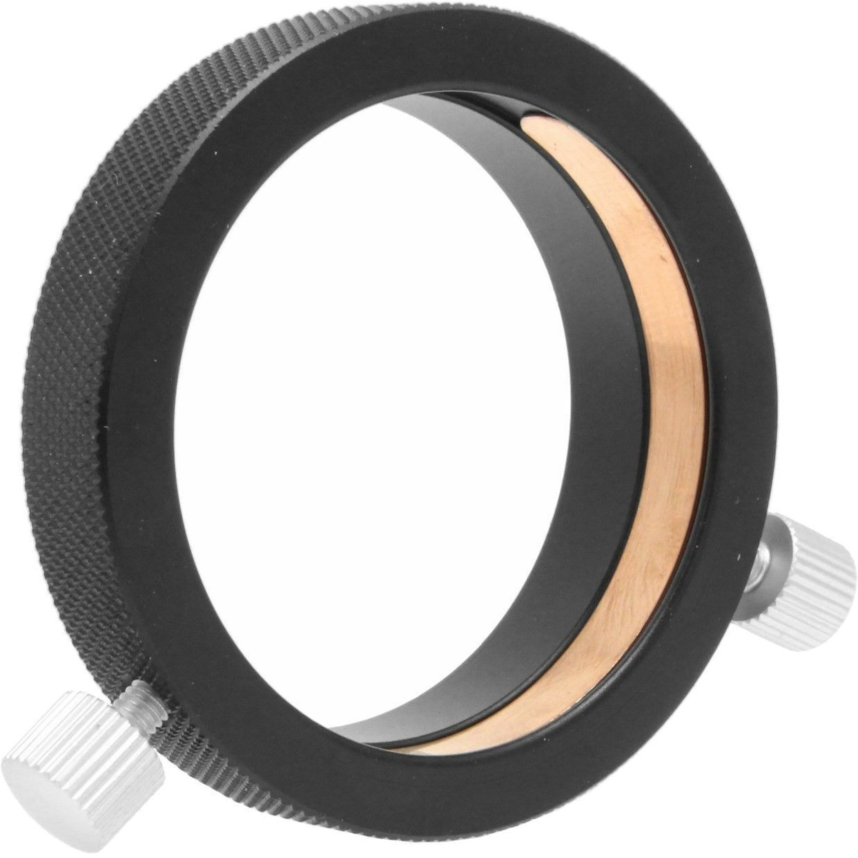

Si c'est ce type de bague que tu as, le problème vient souvent du fait que lorsque tu viens positionner la cam dans le PO, leurs surfaces d'appuis respectives ne sont pas parfaitement en contact, t'as beau serrer comme un malade (ce qui ne faut surtout pas faire ! :naughty: ) la cam est de travers et tu te retrouve avec du jeux et des aberrations.
Si tu prends le temps de bien positionner les deux surfaces d'appuis, avec un système de serrage à deux points ou même à un seul, y a pas de raison que ça bouge.
Et au pire, si l'usinage du nez de la cam ou du PO (le diamètre) est approximatif, un tour de ruban téflon sur le nez de la cam aide au positionnement, et solutionne un éventuel jeu excessif

Jai acheté ca du coup:
Message par Steph » 19 nov. 2025, 20:13
mickyman23 a écrit : ↑
19 nov. 2025, 19:21
Pourquoi pas, ça se tente, par contre tu iras molo sur le rameur avant de serrer la bague avec tes gros bras, j'ai eu ce matos (autre marque, du coup de ne connais pas la qualité) je l'ai dézinguer au bout de 15 jours, pas en serrant mais en desserrant.

Message par kawa » 20 nov. 2025, 09:28
19 nov. 2025, 23:03
@Steph Quand tu me parles de nostalgie et de Colin congelés ca me fait tout chose....
Toute une époque ;)
Pour la bague auto centreuse , celle la l'air de qualité , ce n'était pas mon cas , les pièces internes en plastique (pas cher) c'était pas top , finalement j'ai racheté une bague comme celle de la photo ci dessus de Steph .

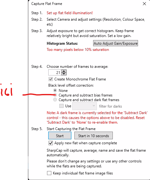

Quand tu fait les flats on est bien d'accord qu'il faut les faire sans que les darks soit activés heinnn ?
Messages : 11463
Message par Olivier-Fantasy » 20 nov. 2025, 17:01
20 nov. 2025, 16:29
On est bien d'accord ;) D'ailleurs, si tu en as un en place, SC t'affiche un gros message en rouge (ce serait plus futé que le logiciel vire d'office les darks en question !)...
Messages : 16583
Message par clouzot » 20 nov. 2025, 17:05
20 nov. 2025, 17:01
20 nov. 2025, 16:29
Heu oui par contre il faut demander à SC de mesurer et virer l'offset. Ca tombe bien, il y a une case à cocher pour ça :ninja:

Messages : 6603
Message par mickyman23 » 20 nov. 2025, 17:32
20 nov. 2025, 17:05
20 nov. 2025, 17:01
(et pour ceux qui bossent avec des darks de flats, comment on ferait si SC nous virait d'office nos darks ?)
Mais ou qu'elle est c'te case? :think:
Messages : 4561
Message par darki » 20 nov. 2025, 17:39
