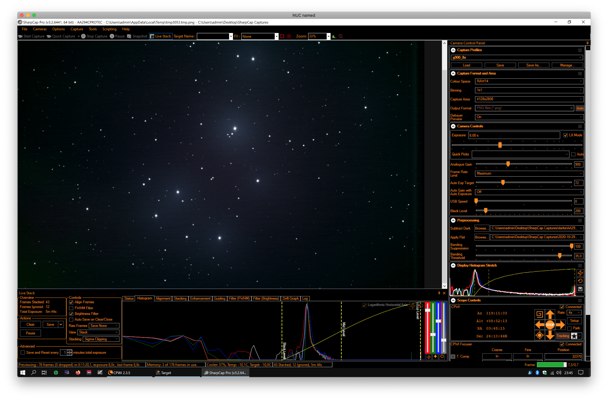

Fausses nébulosités de M45 : ce sont les nuages qui diffusent :D

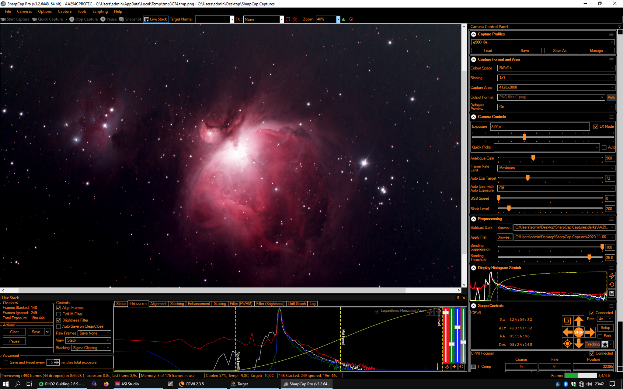

Soirée expérimentale du 6 novembre 2020 depuis mon balcon.
En place ce soir : le C9, monture Evolution sur wedge de location longue durée, un Hyperstar, 294c, IDAS LPS D2, et en parallèle l'Evoguide50ED et 183MC
J'ai commencé par tenter de faire un alignement polaire à l'aveugle. Ca n'a pas loupé, c'était bien foireux, malgré l'aide de l'ASPA
J'ai enchaîné avec l'alignement par la dérive façon PHD2. Le seul petit problème est que je n'ai ni accès au sud (il y a un immeuble), ni à l'est (il y aussi un immeuble). Les résultats étaient tout autant désastreux, ce qui était assez prévisible. Ce n'est donc pas une option de là où je me trouve, et je crois que malheureusement il n'y en a pas d'autre que l'ASPA, avec ses limites.
Qu'à cela ne tienne : j'ai aussi rajouté une petite difficulté et j'ai passé la soirée avec un autoguidage PHD2. Je peux vous dire qu'il m'a copieusement insulté tout du long tellement j'étais mal aligné, mais il m'a sauvé la mise malgré ses incessantes corrections.
J'ai aussi fait un truc complètement bizarre, parce que je voulais savoir comment ça marchait : du dithering automatique (depuis Sharpcap), car sachant que j'étais mal aligné, j'allais forcément avoir des traînées de bruit et je voulais voir si le dithering atténuait l'effet visuellement.

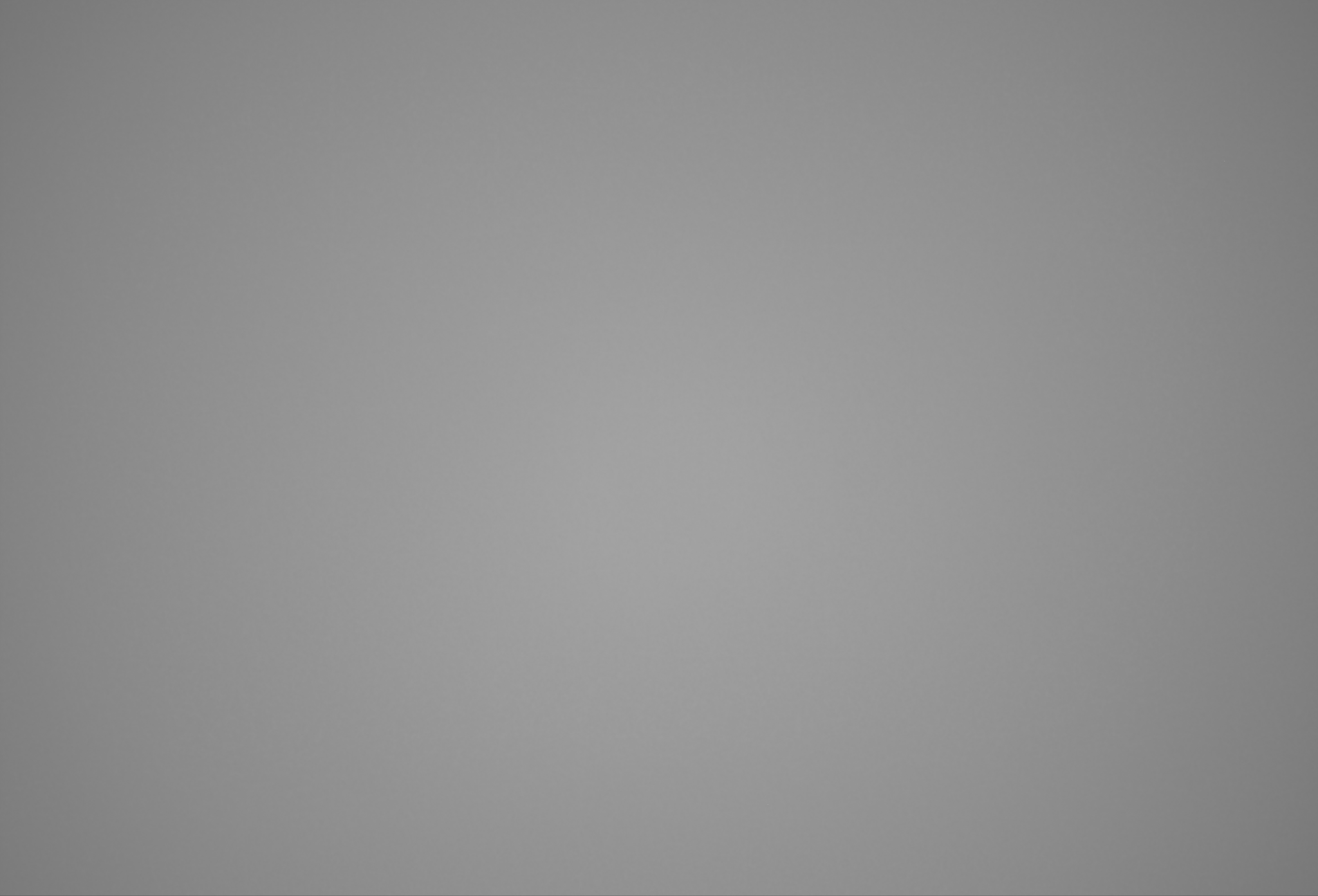

Autre truc qui a foiré : les flats. Je crois que je n'y arriverai jamais avec un Hyperstar, il y a toujours un truc qui ne fonctionne pas (ici un gradient horrible en haut à droite du champ, et non je ne crois pas que ce soit la Lune). J'ai refait 3 fois la manip, puis fini par zoomer pour cacher la misère, mais je n'ai pas pu tirer sur l'histo comme je voulais :roll:
Tout ce qui suit au gain HCG (900), poses de 8s, darks, et flats.

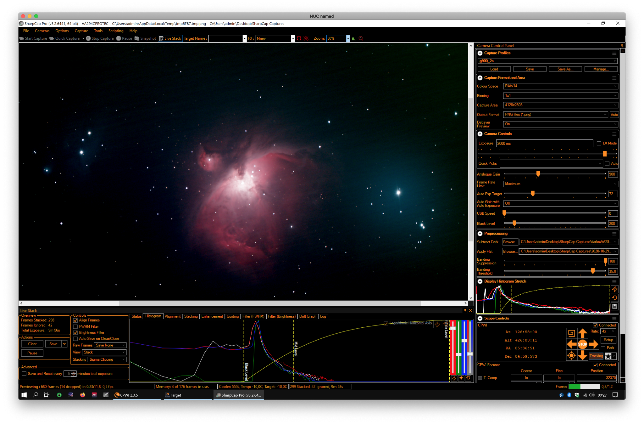

M42 et voisins, 19min44s. Pour une fois, j'aperçois le Running Man (Sh2-279)...du moins en partie car le filtre bouffe pas mal la partie par réflexion.

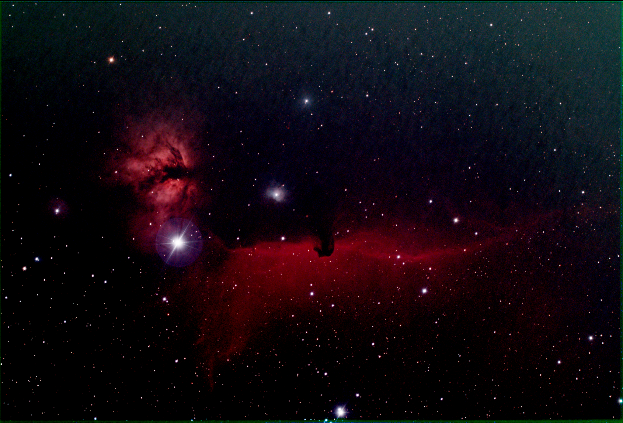

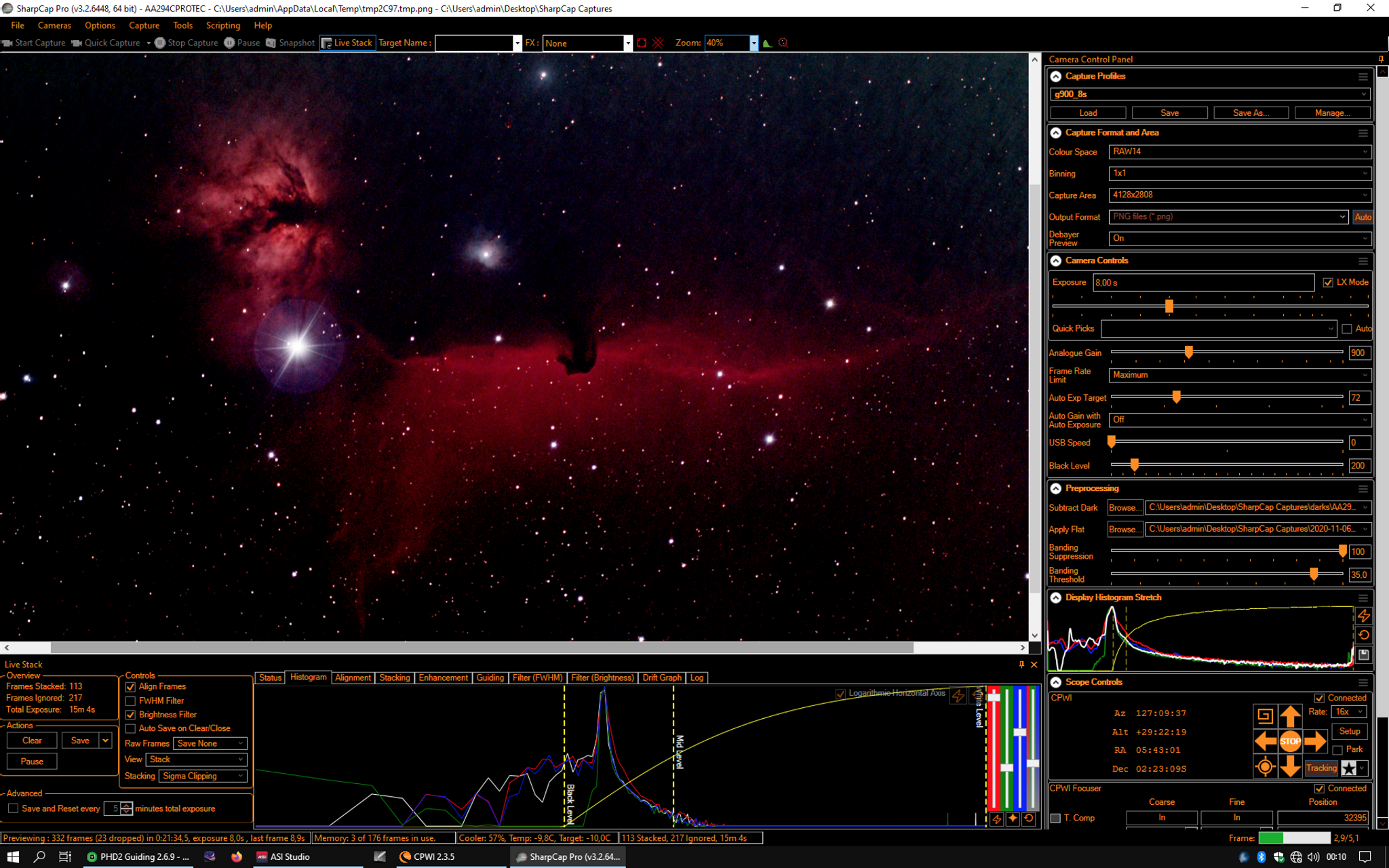

Dada et Flamme, 15min4s (désolé pour le fond de ciel noir d'encre, la faute à mon histo pas assez tiré)

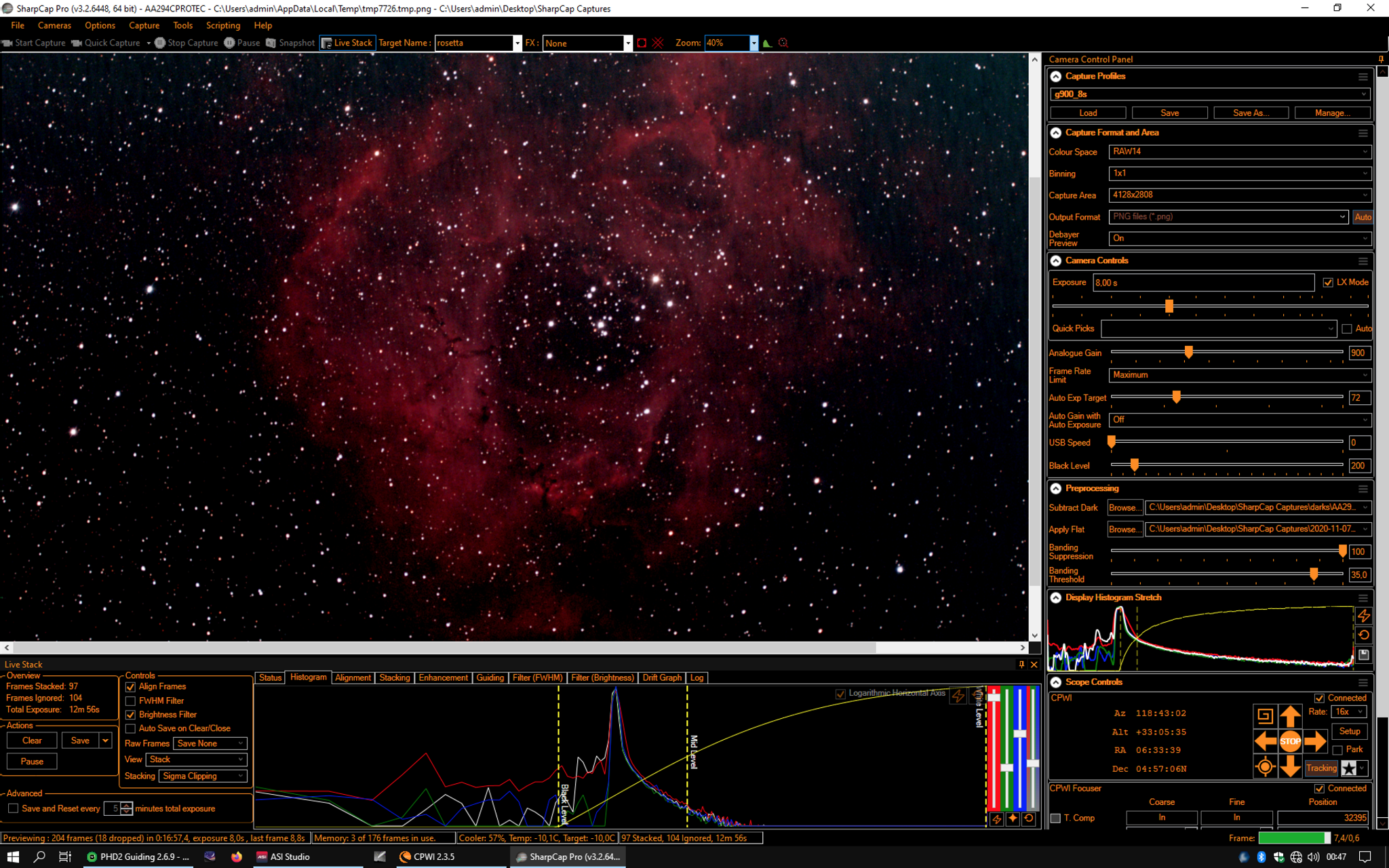

Et puisque Winter is Coming, la Rosette en 12 minutes et 56 secondes très exactement.
Une soirée très, très compliquée pour quelques résultats qui ne me satisfont pas des masses. Le dithering c'est marrant de le voir faire tout seul, mais ça coupe le stack et il faut poireauter avant que ça reprenne, donc pas sûr que je referai, du moins pas avec une monture qui met 30s à se stabiliser à chaque fois.

Ben oui, quand il dither il met le stack en pause tout seul et il rejette les frames, c’est pour ça.

Je l'ai fait deux fois de suite : alignement goto sur quelques étoiles, ASPA, remise à zéro, alignement, ASPA. La dernière itération ASPA m'a fait corriger de même pas 10 minutes d'arc, mais la dérive était horrible une fois le suivi lancé, donc je suis sûr que ça n'a pas fonctionné.
Gros souci, je suis dans la même situation que Kawa, j'ai un champ de tir très limité, c'est comme si j'étais dans une cour: à gauche je vois la direction S-E (pas Est qui est inaccessible), et je peux pointer au Sud mais 2° Ouest, j'ai un mur donc les points d'alignement Ouest il faut oublier. Après un peu de lecture, je pense que dans ma situation, c'est alt-az obligé, sauf miracle lors du jeté de monture.
Reste cette histoire de flats, le truc qui me suit depuis que j'ai un Hyperstar. Pourtant, chaque fois que je pose la question, les autres utilisateurs ne voient pas le problème. Ce matin, au réveil, je me suis demandé si les LEDs rouges (bien fortes) présentes à l'arrière de l'Altair ne me feraient pas un coup pendable en se reflétant sur l'écran à flats ! C'est dire à quel niveau de désespoir je suis :D

Voilà les armes du crime.
D'abord le flat (49x2s, gain 100), si jamais un truc est apparent vous me dites. Perso je vois un décentrage de l'axe optique (pare-buée trop long et pas droit ?)
Et un Save as Seen du Dada. Une fois n'est pas coutume, il y a des bordures vertes sur les 4 côtés, ceci dû au dithering aléatoire qui va déplacer l'objet de 10 à 20 pixels au bout de X secondes.
L'utilisation du dithering est vraiment très simple une fois le guidage en service. Dans Sharpcap, onglet Guiding, on connecte PHD2 Server (case à cocher), puis on peut choisir comment le dithering doit être fait :
- toutes les X secondes (par défaut, toutes les 120s dans mon cas)
- le nombre de pixels maximal du déplacement aléatoire (20 dans mon cas)
- les réglages de stabilisation une fois le dithering effectué : PHD2 va suivre l'étoile-guide, regarder si elle bouge encore (ce qui veut dire que la monture ne s'est pas stabilisée), et attendre le cas échéant.
- une case à cocher qui fait passer la caméra principale en poses courtes pendant le dithering. Ca sert surtout aux AP en pose longue, qui ne veulent pas attendre quand le dithering est fini
