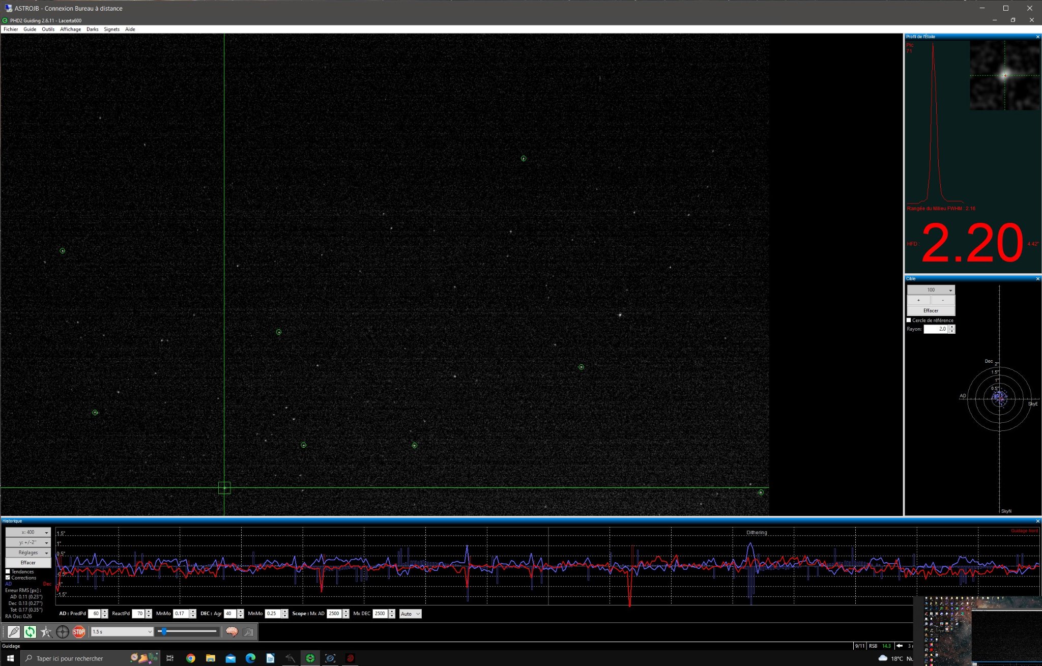

Première grosse satisfaction : je n'ai quasiment aucun déchet avec le Guiding, tant qu'il n'y a pas de vent, ça va ! il est vrai que c'est pile la zone (nord est le soir) où la monture fonctionne le mieux.
Je commence à savoir jouer avec les paramètres en fonctions du seeing pour ne pas "chasser le seeing justement"
en regardant le log sur la nuit, l'exemple suivant est vrai sur toute la session, c'est ca qui est bien :

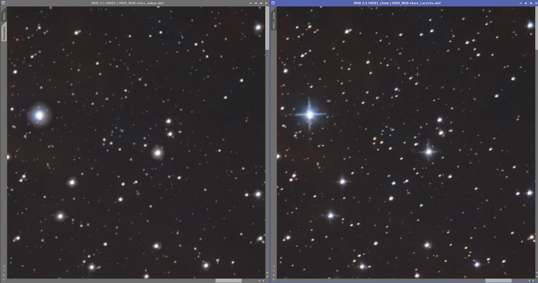

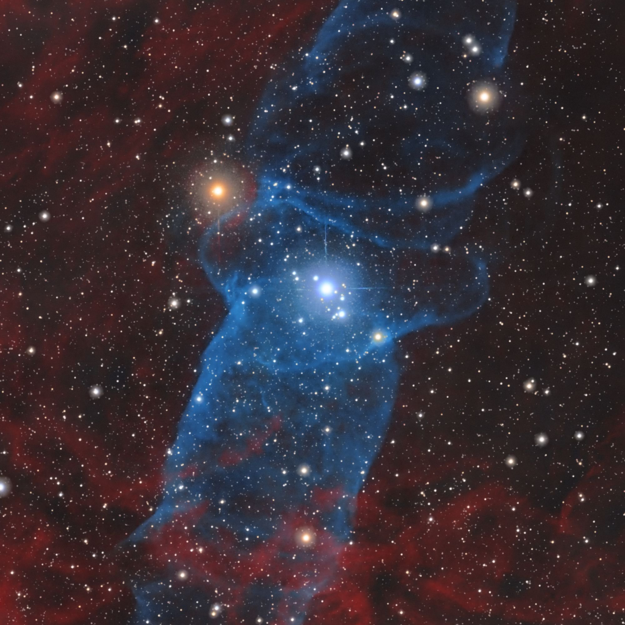

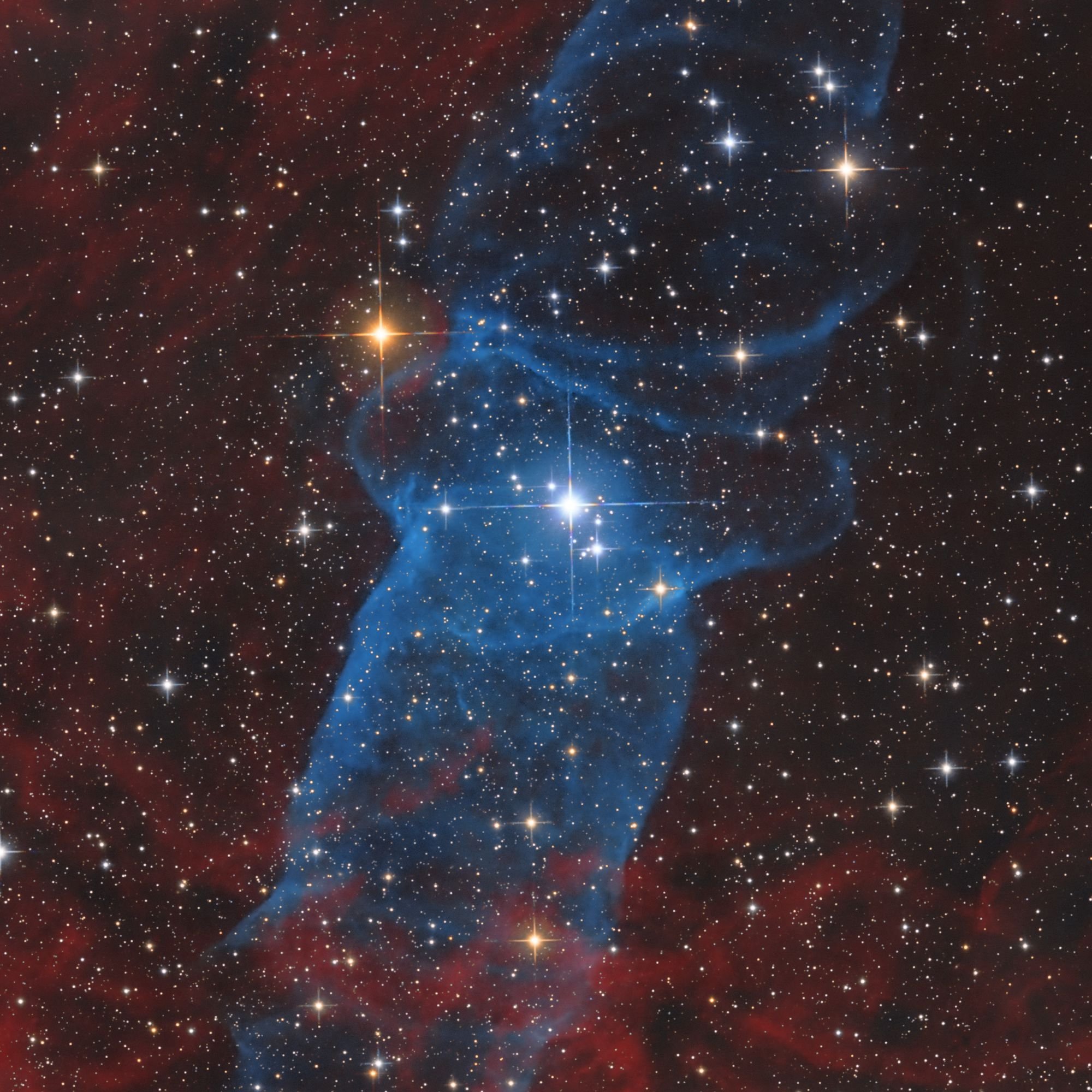

Ensuite, j'ai joué un peu, je suis partie de 3x40mn RGB avec la lunette (72/400 F5.6), je ferai un post à part mais avec cette formule optique, les étoiles sont des billes dans les coins d'un capteur APS-C, j'ai donc essayé de "substituer" les étoiles prise à F3 par les étoiles prises à F5.6
Pour faire court, ça marche assez bien avec la grosse limitation suivante : les étoiles à F5.6 "bavent" et diffusent plus; avec le stretch, la perte en résolution est visible. Avec le Lacerta, le piqué est bien meilleur.

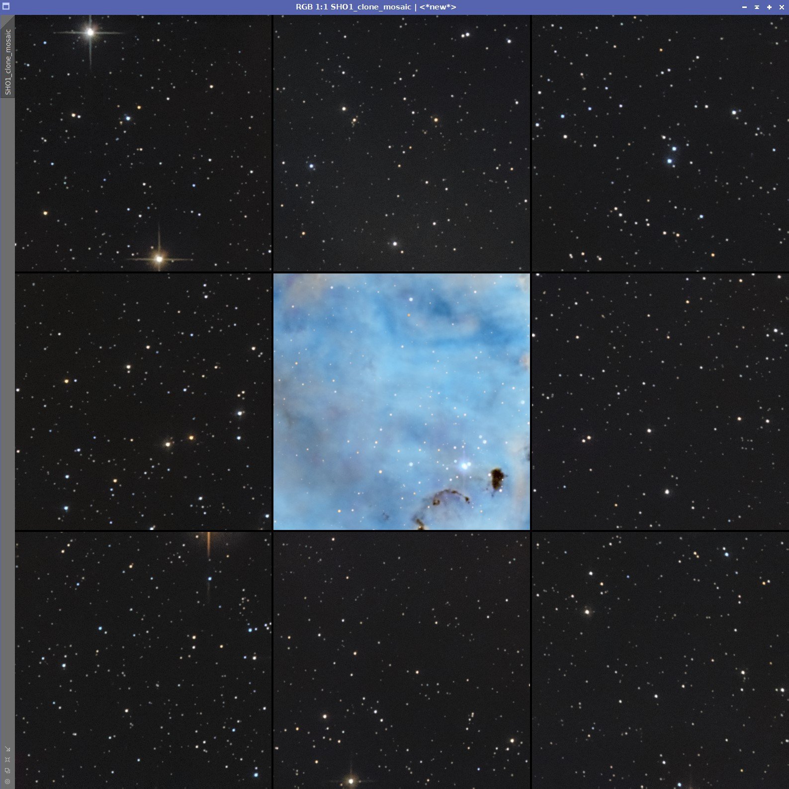

Sinon, j'ai constaté que la déformation sur le plan focale, n'est pas du tout la même, le décalage dans les coins des étoiles est trés visible entre les images
Je vous montre des exemples de ce que ça donne entre les deux en allant dans le coin "le pire" du stack final (en haut à droite). Vous verrez que je n'ai pas passé de temps à me débarasser des aigrettes des étoiles les plus brillantes au centre :whistle:
La full avec ces étoiles, un gros zoom montre l'empatement des étoiles brillantes :
Et un crop 2000x2000 avec les 2 versions pour voir en direct :

Message par Olivier-Fantasy » 07 août 2022, 17:10
Exceptionnel !! :clap: :clap: :clap:
Bon, même si je ne suis pas fan des aigrettes, je préfère quand même ta première version. Sur la seconde, en plus du côté "baveux" des étoiles (qui n'aurait pas forcément gêné... si on n'avait pas eu la comparaison avec ta 1ère version !), on dirait que l'espace est courbe (et donc plus "plat" dans ta 1ère version). C'est flagrant quand on ouvre les deux images dans 2 onglets différents et qu'on les fait alterner.
En tous cas, c'est beau ! :ave:
Le VAstrophoto de Djibi
Message par Djibi » 07 août 2022, 18:25
07 août 2022, 17:10
je suis totalement d'accord ;)
j'ai montré cette 2nd version comme un exercice de style, ça montre que c'est possible, dans cas le présent, je trouve également que la version "full lacerta" est franchement mieux, malgré l'astigmatisme provenant du correcteur à F3 qui est marqué dans les coins, le côté baveux des étoiles de la lunette fait pale figure à côté du piqué du Lacerta (et peut du miroir Zen qui peux avoir son effet, difficile de dire ce qui a apporte le plus dans le train optique)

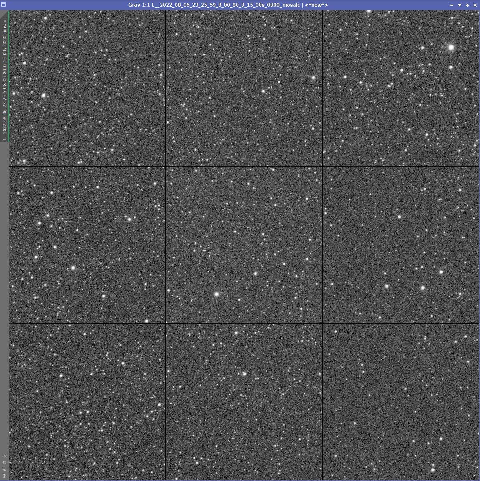

La suite du week-end : les premières lumières de ma nouvelle lunette grand angle : Omegon 72 / 400, c'est exactement le modéle Askar FRA400 sauf qu'il y a un logo Omegon dessus
Je fais faire un post à part pour les retours mais je peux d'ore et déjà dire que je suis trés content, c'est exactement ce que je recherchais : simple, plug and play avec un champ trés propre.
A F5.6 et un capteur APS-C, c'est normal pour une formule optique qui doit supporter le Full Frame mais bon, on peut avoir des mauvaises surprises ...

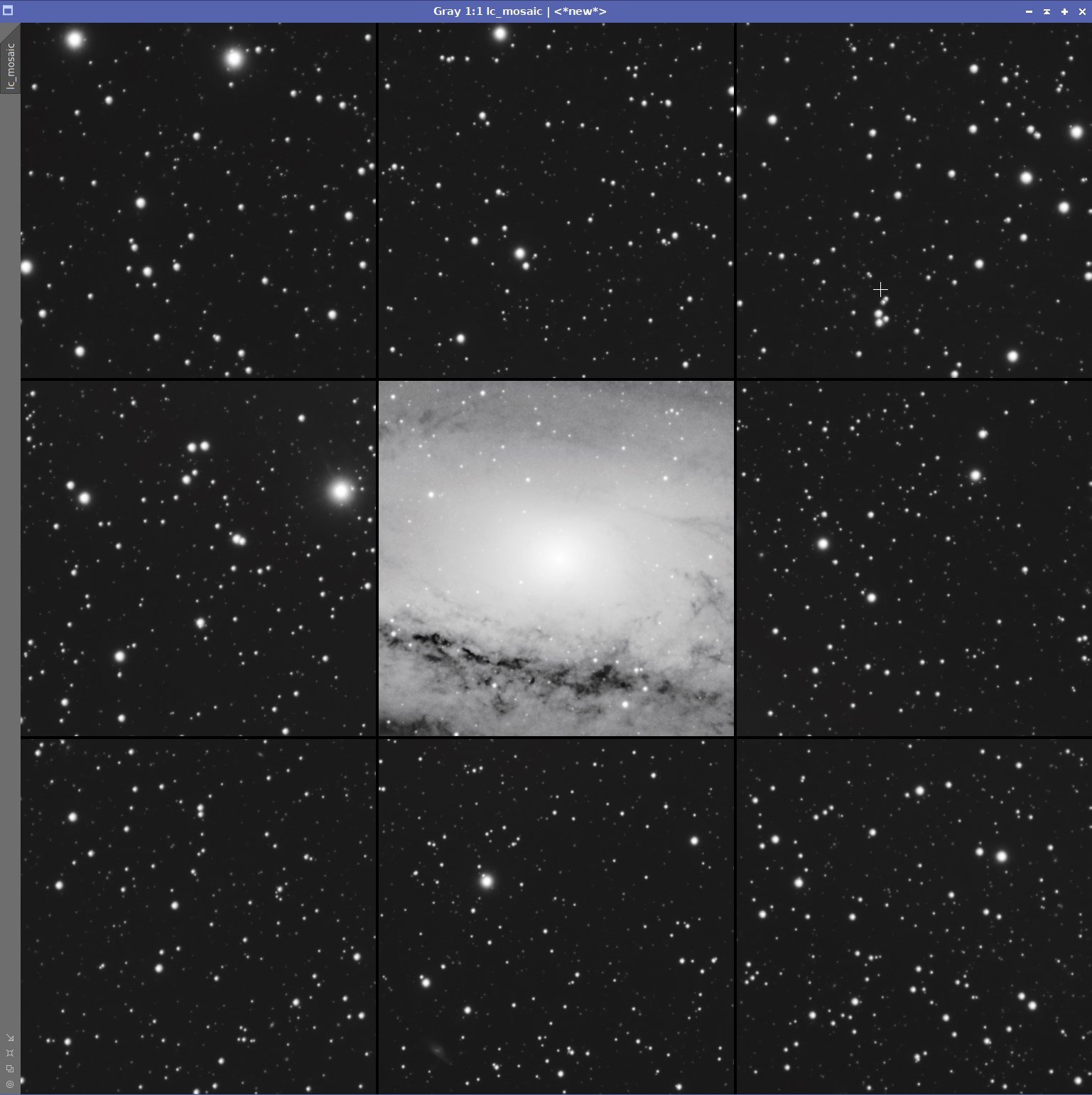

En guisee d'amuse bouche, les coins du capteur sur une prise unique de 15 secondes avec l'analyse PI puis les coins en luminance du stack complet de M31
je vous passe la prise de Flat avec mon écran a Flat que j'utilisais sur mon Dobson 300 ;)
A part pour les éventuels donut, pas besoin de Flat dans cette configuration.

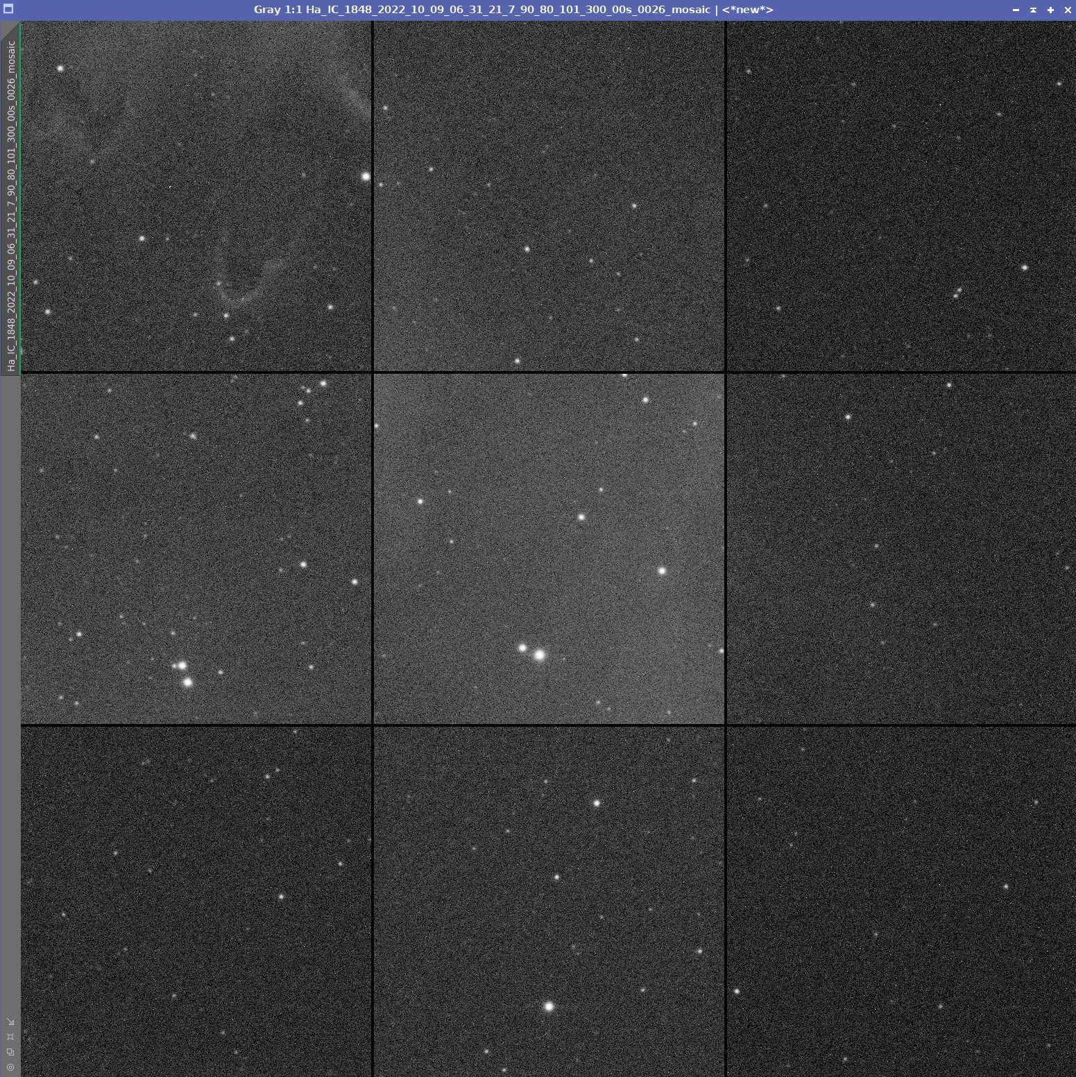

Et je suis hyper content (c'est déjà ça !). Surtout parce que j'ai enfin compris / fait le tour / maitrisé le sujet de la colimation / tilt entre le triptyque des axes primaire / correcteur de coma / capteur (le truc que j'ai raconté dans mon debrief sur l'OCAL)
Après avoir réglé le tilt (j'espère une bonne fois pour toute), c'est de la bonne, je suis heureux des coins du stack final que je poste un peu plus loin :
ET le surtout du surtout, c'est reproductible : hier soir, j'ai voulu sortir le Nexus, bon OK, ce fut une cata :whistle: ... j'avais faits des changements sur le primaire, j'ai remis le Paracorr pour aller sur la nébuleuse de l'ame, j'ai réglé le primaire "comme d'hab" en mode star test (donc assez rapide en début de sessions) et voici les coins d'une brut de 5mn en Ha :
OK, je suis à F4,6 mais avec de l'APS-C, je suis hyper satisfait !!! A noter qu'il faut une procédure de mise au point précise et fiable également (merci Hocus Pocus qui permet de rapidement comprendre quand ça ne va pas).
Dernier point que je souhaite maitrise : comprendre comment et dans quel sens l'astimagtisme hors axe s'oriente en fonction du champ de pleine lumière et voir comment l'offset du secondaire influe là dessus. Mais bon, quand votre MAP sur tout le champ est bonne (comme sur cette exemple), il n'y a pas à s'en soucier ;)
