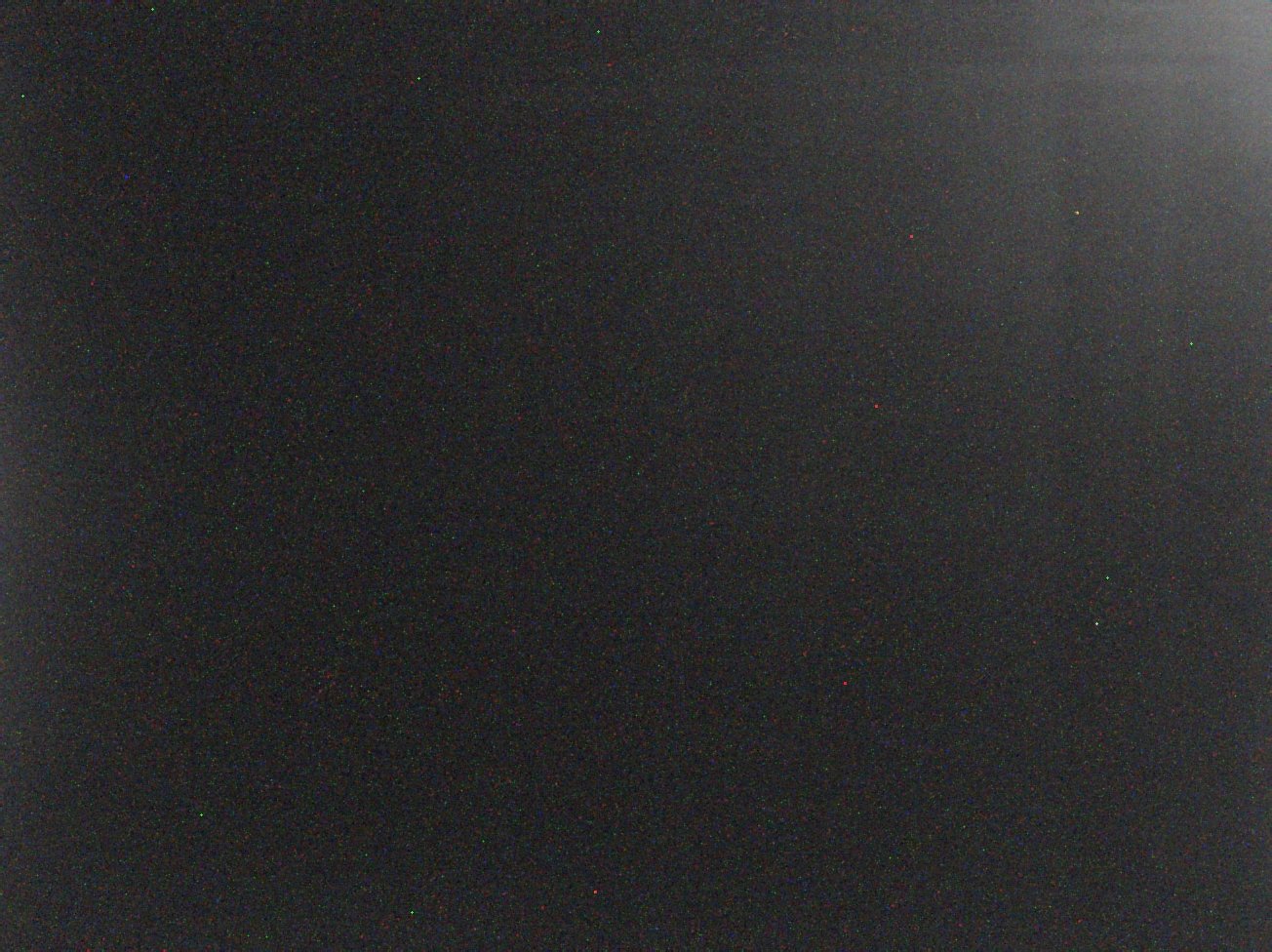

Par curiosité, j’ai tourné d’un quart de tour la caméra, l’ampglow devrait tourner lui aussi.
Heu... T'es sûr? Le ciel va tourner, ce qui est externe au capteur aussi. Mais ce qui est physiquement sur le capteur va tourner en même temps que la caméra. Si ça touchait un photosite en haut à droite du capteur, apres rotation ça touche toujours le photosite en haut à droite.
Selon moi la manipulation montre donc bien que le soucis se localise niveau cam/capteur. Et ça ressemble foutrement a de l'ampglow.

Message par soulearth » 30 déc. 2022, 11:53
Zibou a écrit : ↑
30 déc. 2022, 11:48
Donc… un coup d’épée dans l’eau ?
Ben non. Vraiment pas. Le test était instructif. Ça élimine tous les facteurs extérieurs a la cam. C'est pas rien.
Tu peux nous poster un fits "images" et le fits du dark. J'ai bien envie de comparer les deux... Pour moi ça ressemble trop à de l'ampglow...

Message par kaelig » 30 déc. 2022, 13:32
Si la soustraction de dark ne retire pas l'ampglow
c'est que sûrement
ce n'est pas le bon dark, c'est à dire avec un dark réalisé dans les mêmes conditions que l'image: même temps, même gain, ...
Donc avant de creuser, regarder les header du fits du dark et de l'image pour voir ce qui ne colle pas :D

Message par Tiyann » 30 déc. 2022, 14:12
salut
je bricolais sur mon pc et je t'es fais 2 master-dark : 9X30sec a gain M et 9X30sec a gain H
ok il ne s'agit pas du même capteur que toi (la il s'agit de ma 224mc) ni de la même T°, mais tu remarqueras que l'ampglow présent sur mes dark ressemble a celui de ton image de NGC2359.
