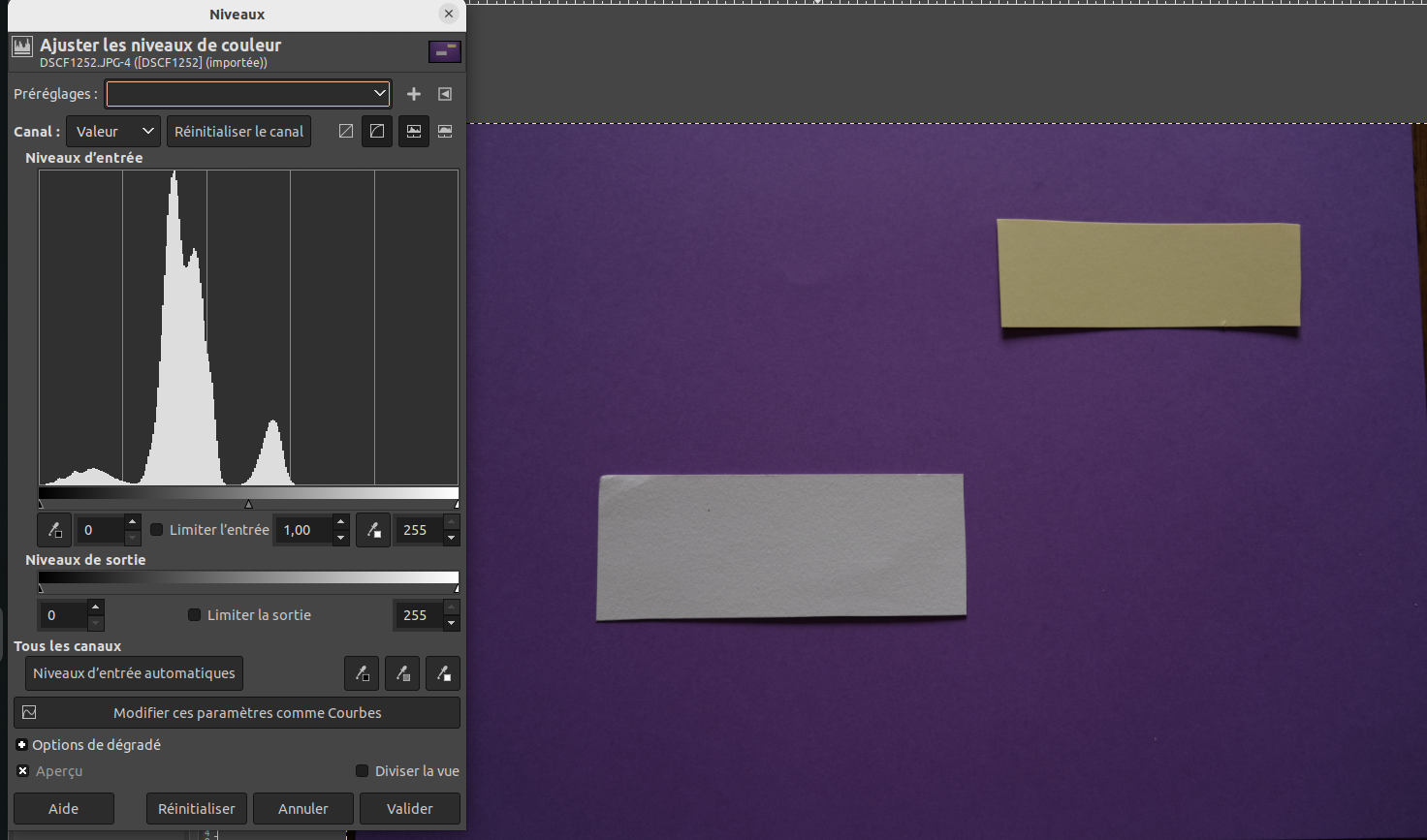

Un autre test brut de fonderie :mrgreen: avec un APN et Gimp et trois morceaux de papier.
Bien que ça soit évident, il faut rappeler qu'il n'y a pas de lien entre la position "géographique" des papiers sur le fond et l'allure de l'histo. On regarde juste les luminosités et on compte combien on a de pixels pour chaque niveau de luminosité.
Si on regarde l'histo :
La grosse bosse centrale c'est le fond (violet) c'est là qu'on a le plus de pixels
La petite bosse à gauche, c'est le petit morceau de papier jaune
La moyenne bosse à droite, c'est le morceau de papier blanc
* Cette bosse est plus haute que celle correspondant au morceau jaune car le nombre de pixels correspondant au papier blanc est plus important que le nombre de pixels correspondant au papier jaune.
* Cette bosse est à droite de celle correspondant au papier jaune car elle est correspond à des pixels plus lumineux.
(ça serait encore mieux avec un éclairage constant sur tout ça, mais il y a un monstrueux gradient, du coup les bosses sont étalées au lieu d'être des segments verticaux).

@Zibou si tu veux piger, petite démo en étapes in-ra-ta-bles ;) :
Etape 1
Dans ton stock, tu trouves une feuille de papier, carton... foncée, uniforme
Tu l'éclaires le plus uniformément possible.
Tu la prends en photo,
Tu regardes l'histo (par exemple dans Gimp/ couleurs/ niveaux)
Tu nous publies la photo de l'histo ici
