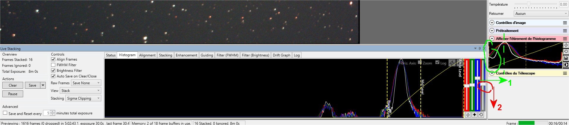

Message par pejive » 02 déc. 2022, 14:10
:ave: d'accord
là on voit bien les petites bosses à droite.
Il y a donc aussi une partie des pixels de la galaxie qui sont dans le pic.
Messages : 5199
Va-y Zibou !!
Message par steph37 » 02 déc. 2022, 14:16
Un autre test brut de fonderie :mrgreen: avec un APN et Gimp et trois morceaux de papier.
Bien que ça soit évident, il faut rappeler qu'il n'y a pas de lien entre la position "géographique" des papiers sur le fond et l'allure de l'histo. On regarde juste les luminosités et on compte combien on a de pixels pour chaque niveau de luminosité.
Si on regarde l'histo :
La grosse bosse centrale c'est le fond (violet) c'est là qu'on a le plus de pixels
La petite bosse à gauche, c'est le petit morceau de papier jaune
La moyenne bosse à droite, c'est le morceau de papier blanc
* Cette bosse est plus haute que celle correspondant au morceau jaune car le nombre de pixels correspondant au papier blanc est plus important que le nombre de pixels correspondant au papier jaune.
* Cette bosse est à droite de celle correspondant au papier jaune car elle est correspond à des pixels plus lumineux.
(ça serait encore mieux avec un éclairage constant sur tout ça, mais il y a un monstrueux gradient, du coup les bosses sont étalées au lieu d'être des segments verticaux).

Message par clouzot » 02 déc. 2022, 14:28
02 déc. 2022, 14:10
:ave: d'accord
Oui, et c’est pour ça qu’on conseille plutôt de mettre le black level tout à gauche de la bosse, et de jouer sur la position du mid level pour étirer le signal utile qui pourrait être mélangé à la bosse. Ce n’est pas tant qu’on veuille conserver absolument le fond de ciel, c’est plutôt que ça rend la manipulation du mid level plus facile car on a plus de place pour le bouger.

à mon avis il faudrait:
1) noircir un peu plus le fond du ciel en déplaçant le black level du mini histo vers la droite (à peu près au niveau du pic)
2) diminuer la saturation (ramener à des valeurs voisines de 1)
3) éviter le givrage de la lame de Schmidt :occasion-snowman: peut-être en mettant un pare-buée assez long ?
Va-y Zibou !!
Message par Lavinch31 » 16 déc. 2022, 09:38
16 déc. 2022, 09:27
:clap:
0) baisser le gain :mrgreen:

Messages : 5199
Va-y Zibou !!
Message par steph37 » 16 déc. 2022, 10:06
16 déc. 2022, 09:38
éviter le givrage de la lame de Schmidt peut-être en mettant un pare-buée assez long ?
Tiens @Zibou , parmi les solutions et si tu n'as rien dans ton stock, il y a le matelas mousse de trekking Forclaz MT100 chez Decat à 8 €

Message par Olivier-Fantasy » 16 déc. 2022, 12:12
Super nuit, bravo !
Zibou a écrit : ↑
16 déc. 2022, 04:58
Avez vous un ou plusieurs conseils a le donner, histoire que j’en prenne encore plein les yeux ?
Les copains ont tout dit :
0) baisser le gain (c'est quoi le gain unitaire de la 585 ?)
1) noircir un peu plus le fond du ciel en déplaçant le black level du mini histo vers la droite (moi, je l'avance jusqu'à la croisée des lignes, quand ça fait un mini-histo comme sur ta M81, M108)
2) diminuer la saturation (ou cliquer sur le petit éclair, qui te mettra tout bien, en automatique)
3) éviter le givrage de la lame de Schmidt (et ça t'évitera aussi tous les reflets parasites : le tapis de sol Decathlon à pas cher, coupé et enroulé au bout du tube, avec un bout de scotch, ça va bien, j'ai eu ça longtemps)
J'ajouterai juste :
4) vérifier la mise au point de temps en temps (avec le froid, ça bouge), exemple sur ta M42...
Et on attend de voir les images de la nuit prochaine ;)

J'ai baissé le gain de 600 à 300. A mon avis, c'est le temps de pose,
Perso j'ai également tendance à imager un peu au-dessus du gain unitaire. je part du principe que quand ma bosse sur l'histo du bas et dans la première moitié gauche c'est bon.
Pour la plus part des objets gain 300, ca va passer sans aucun souci, voir un peu moins, sur l'esquimo ca passe nickel, sur m42 qui est un des objets qui flash le plus tu verra en descendant le gain encore plus tu aura bien plus de détails et notamment un centre ou tu verra clairement les 4 étoiles emblématiques de la belle.
La map c est à mon avis dégradée au cours de la soirée, et peut être également ton suivi.
en tout cas, a mon avis ta plus belle série jusqu'à maintenant

Message par Olivier-Fantasy » 16 déc. 2022, 20:31
Zibou a écrit : ↑
16 déc. 2022, 18:04
Histo... à partir de la sixième l’image obtenue ne change pas.
Oui, idem chez moi (je pense que c'est comme ça chez tout le monde).
Pour suivre une procédure, tu as ce tuto : viewtopic.php?f=30&t=2047
(histoire de ne pas réinventer le fil à couper le beurre en cherchant tout seul pendant des mois)
Par exemple :
Zibou a écrit : ↑
16 déc. 2022, 18:04
les deux lignes pointillées noire et blanche ( ), je les écarte pour que les deux lignes pointillées se trouvent à la base des cônes.
Tu n'as besoin que d'écarter un peu le "mid level" (la ligne du milieu : celle de gauche, tu la laisses où elle arrive en automatique, et celle tout à droite, si elle a bougé - ce que je ne pense pas - tu la recales tout à droite).
Bon, chez moi, je cliques sur l'éclair et tout est bon, je n'ai rien à retoucher. Je rapproche juste le "black level" du mini-histo (donc la ligne de gauche du mini-histo) un poil à droite, pour la mettre sur la "croisée" des lignes, quand c'est possible (comme on le voit sur le mini-histo de tes images de M108, M881, ton Cheval, etc.).
Mais si tu suis le tuto, tu seras guidé pour tout ça (il y a plusieurs procédures, venant de plusieurs personnes du forum, expérimentées, tu peux tester et choisir ta méthode préférée).
Ps : filtres UHC et L-enhance, ça n'a rien à voir, les deux te montreront des choses différentes (UHC ou LPS pour les galaxies quand tu as de la pollution lumineuse / L-enhance, L-extrem, NBZ pour les nébuleuses, là où il y a "du rouge").
