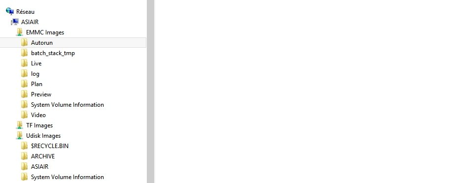

Retour sur mes tests avec l'Asiair
- J'ai regardé pour ma monture CGEM ii,il y a un blocage à AZ=20°,ca bloque avant de taper quelque soit la direction avec l'Asiair ou CPWI. Je n'ai pas trouvé où cela se règle.
- J'ai essayé de connecter l'Asiair Air avec son câble USB au mini PC, ca bloque ... soit je n'arrive pas à initier le setup (si connecté avant) ou ca bloque le setup.
- J'ai connecté mon PC à l'Asiair via le wifi ...je vois le disque interne de l'Asiair (EEEMC) dans la partie réseau et le disque externe (Udisk) connecté sur le Hub USB (en haut de la monture) qui est connecté à l'Asiair (en bas de la monture). J'ai essayé les transferts de fichiers, tout est OK.
