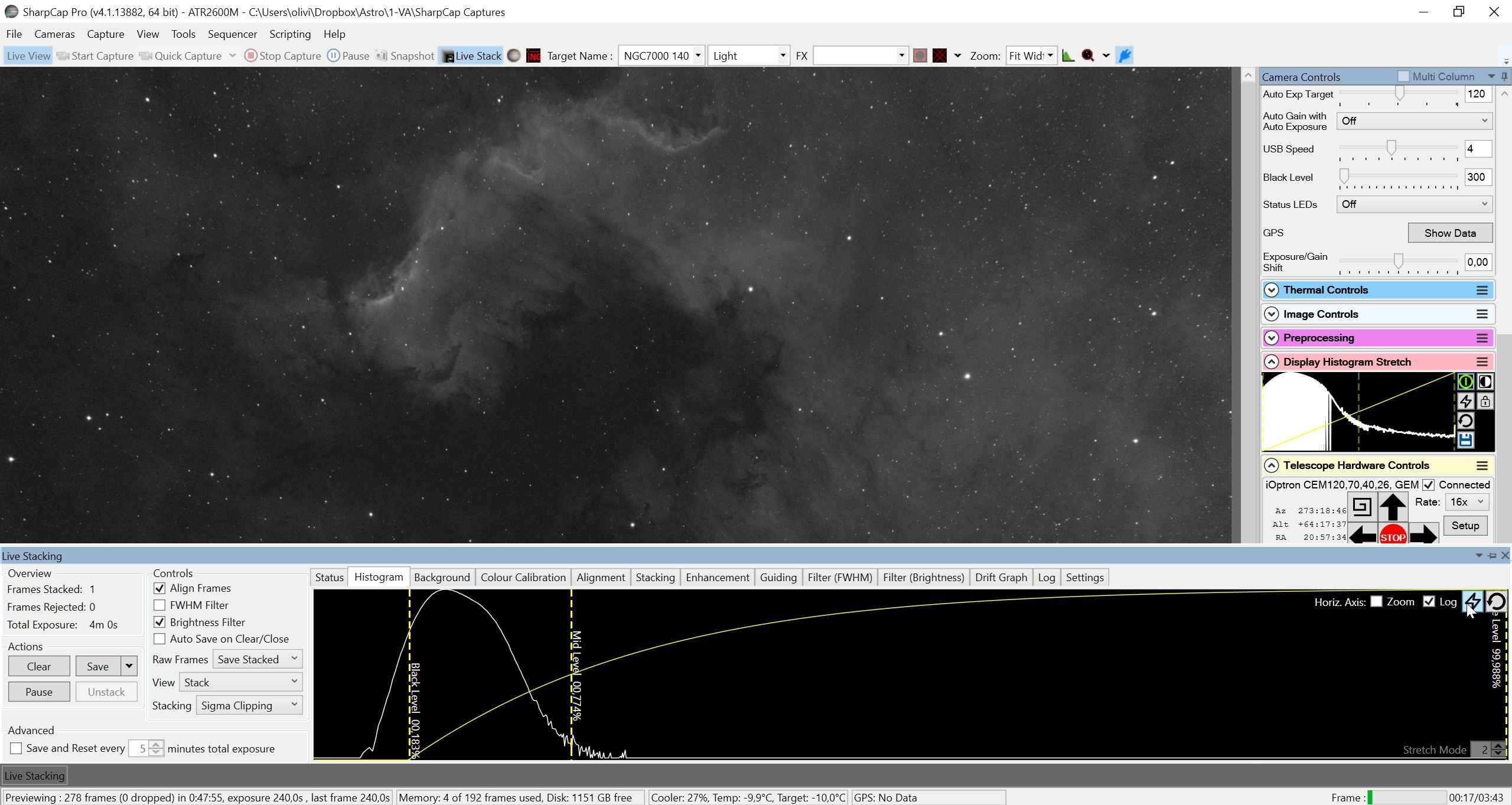

Alors, la météo locale me donne 25% de nuages, mais on ne voit pas une étoile.
Je pense que MeteoBlue est plus proche de la vérité :
2025-11-12 18_57_43-Paramètres.jpg (20.67 Kio) Consulté 2723 fois
J'en profite pour continuer de bidouiller ma RAF...

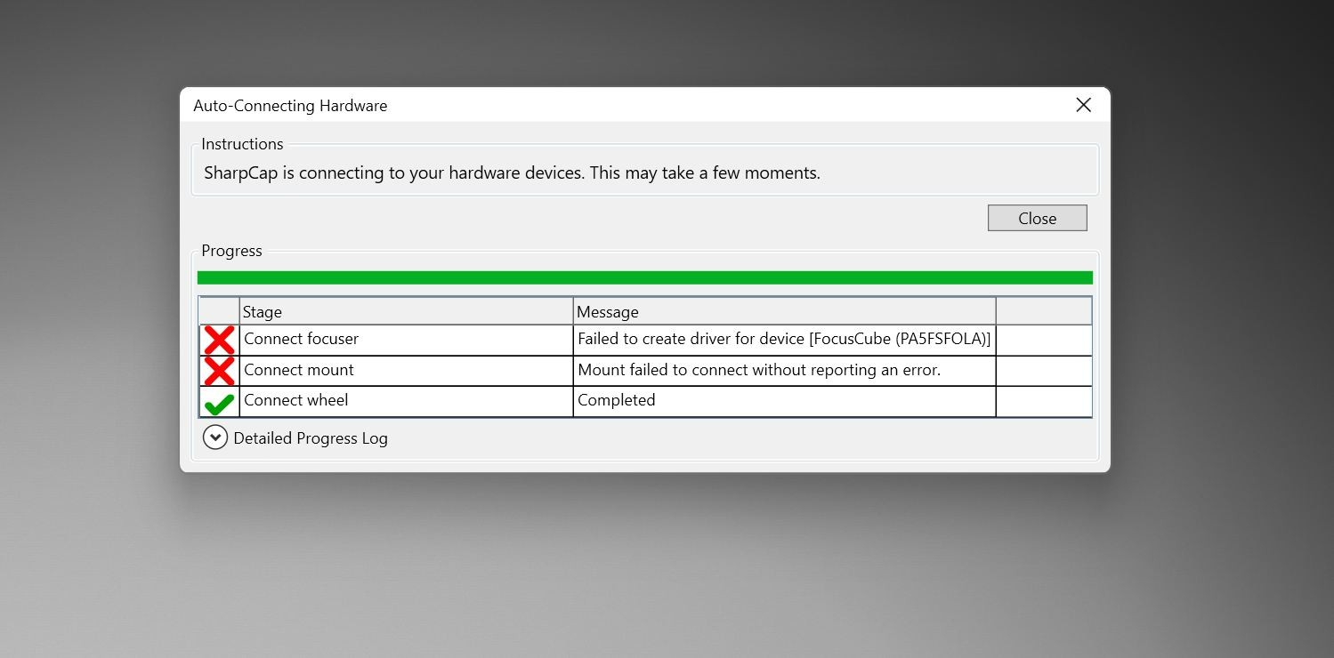

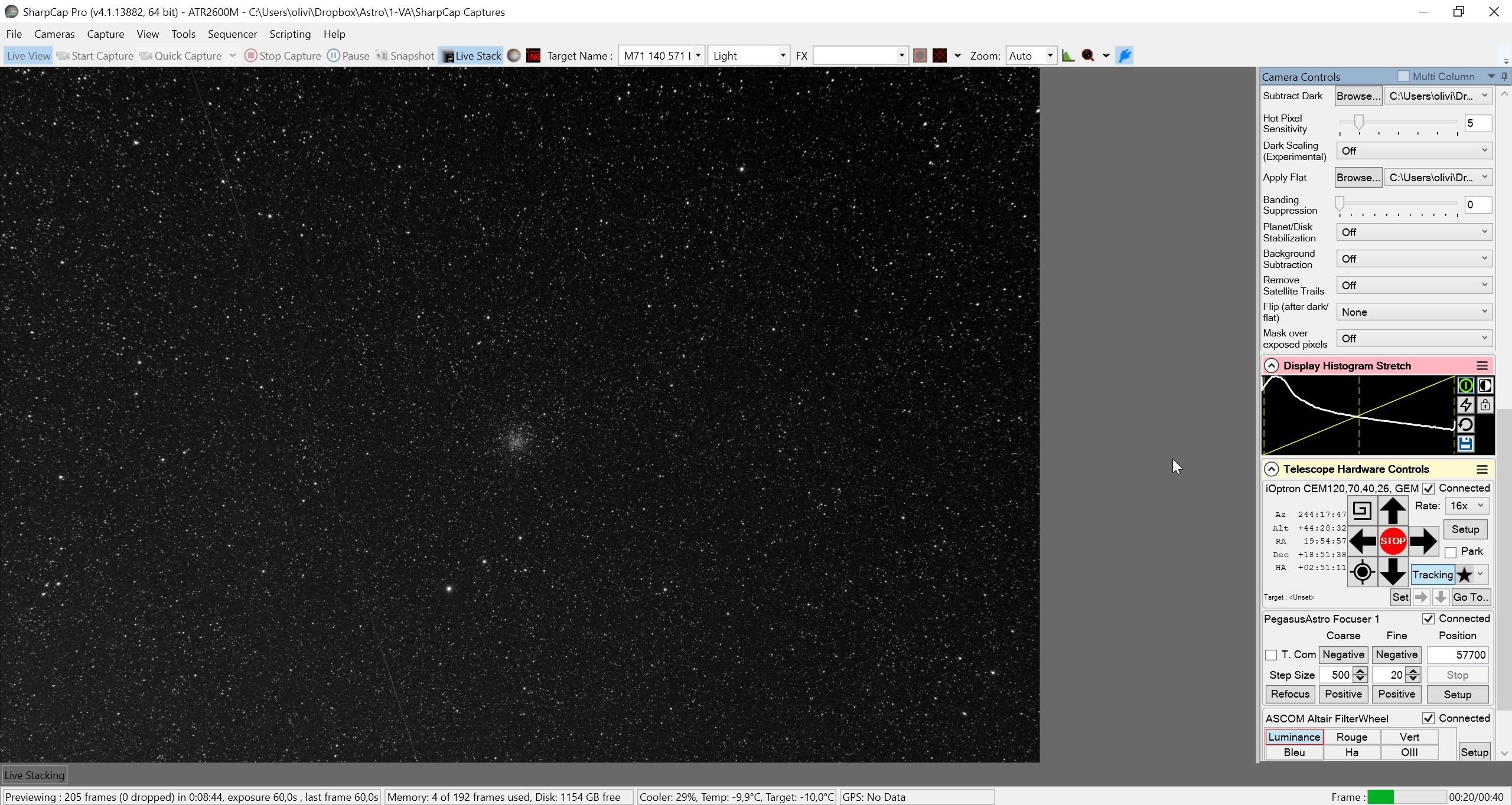

Retour case départ (ouf !) : je ne vois plus la roue à filtres (par contre, elle fait toujours Ziiiiii... en permanence, dès qu'elle est branchée !).
2025-11-12 19_00_38-SharpCap Pro (v4.1.13882, 64 bit) - ATR2600M - C__Users_olivi_Dropbox_Astro_1-VA.jpg
2025-11-12 19_00_38-SharpCap Pro (v4.1.13882, 64 bit) - ATR2600M - C__Users_olivi_Dropbox_Astro_1-VA.jpg (72.03 Kio) Consulté 2723 fois

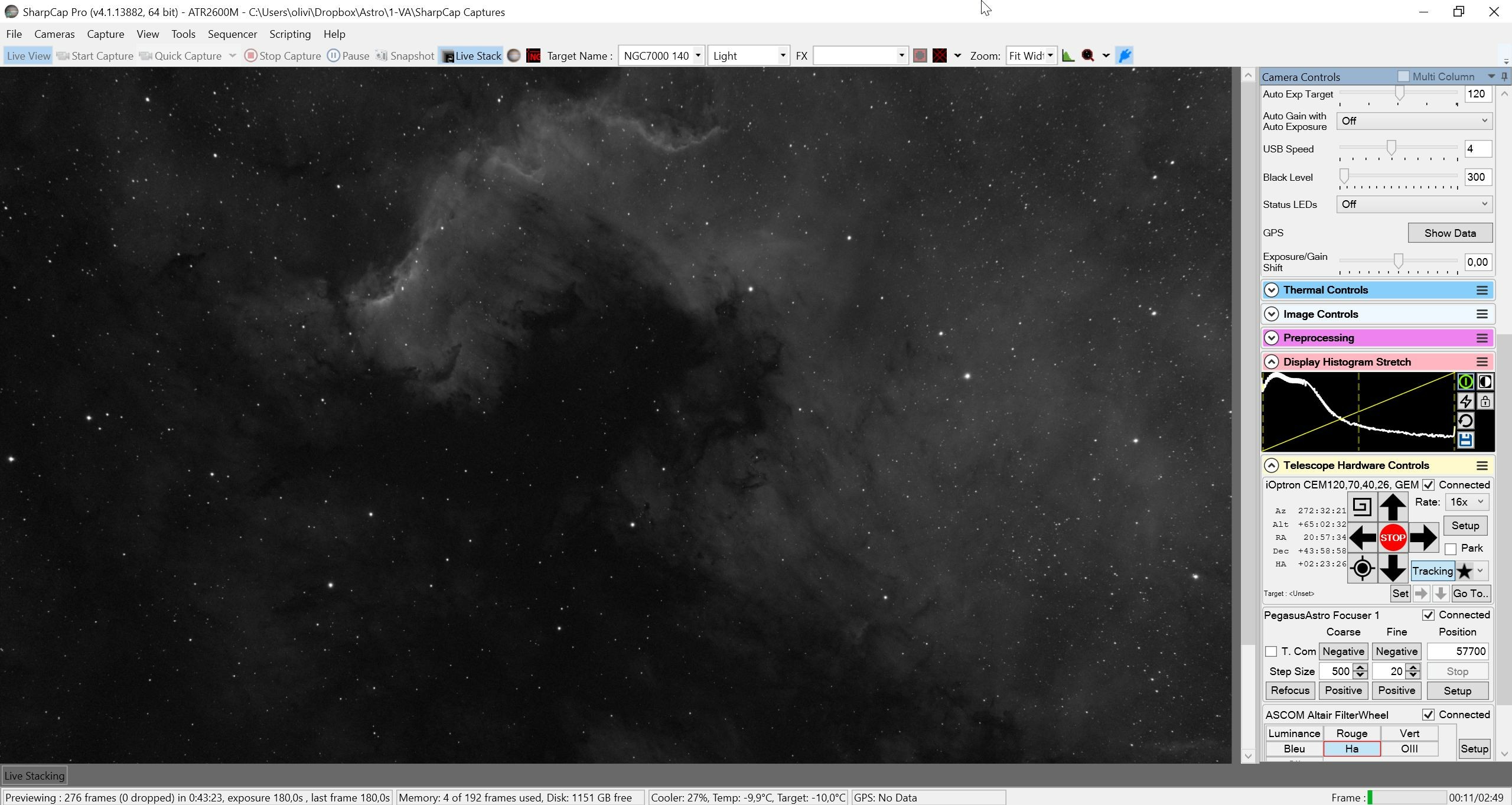

Vu qu'Altair est du Touptek rebadgé et qu'ils sont peut-être plus futés avec leurs logiciels, je me dis que je vais indiquer Altair comme roue à filtres :)
2025-11-12 19_01_05-SharpCap Pro (v4.1.13882, 64 bit) - ATR2600M - C__Users_olivi_Dropbox_Astro_1-VA.jpg
2025-11-12 19_01_05-SharpCap Pro (v4.1.13882, 64 bit) - ATR2600M - C__Users_olivi_Dropbox_Astro_1-VA.jpg (51.02 Kio) Consulté 2723 fois

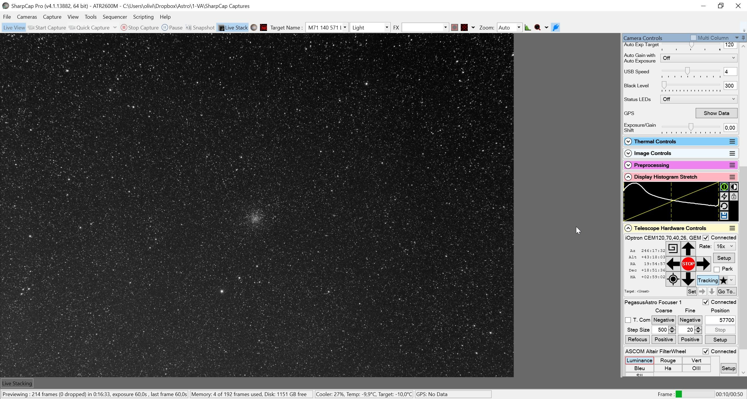

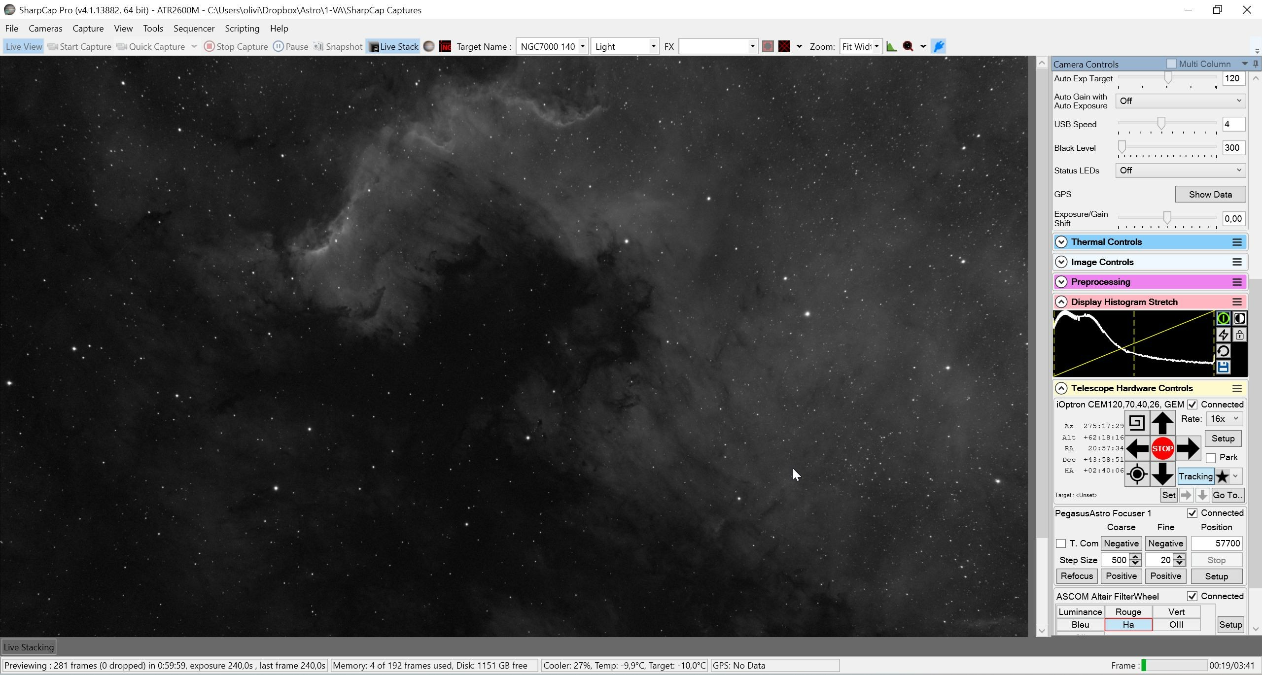

Et ça marche !! :D
2025-11-12 19_06_25-SharpCap Pro (v4.1.13882, 64 bit) - ATR2600M - C__Users_olivi_Dropbox_Astro_1-VA.jpg
2025-11-12 19_06_25-SharpCap Pro (v4.1.13882, 64 bit) - ATR2600M - C__Users_olivi_Dropbox_Astro_1-VA.jpg (37.72 Kio) Consulté 2723 fois
Et même mieux qu'avec le DDM Touptek, vu que j'ai accès aux paramètres et que je peux nommer mes filtres...

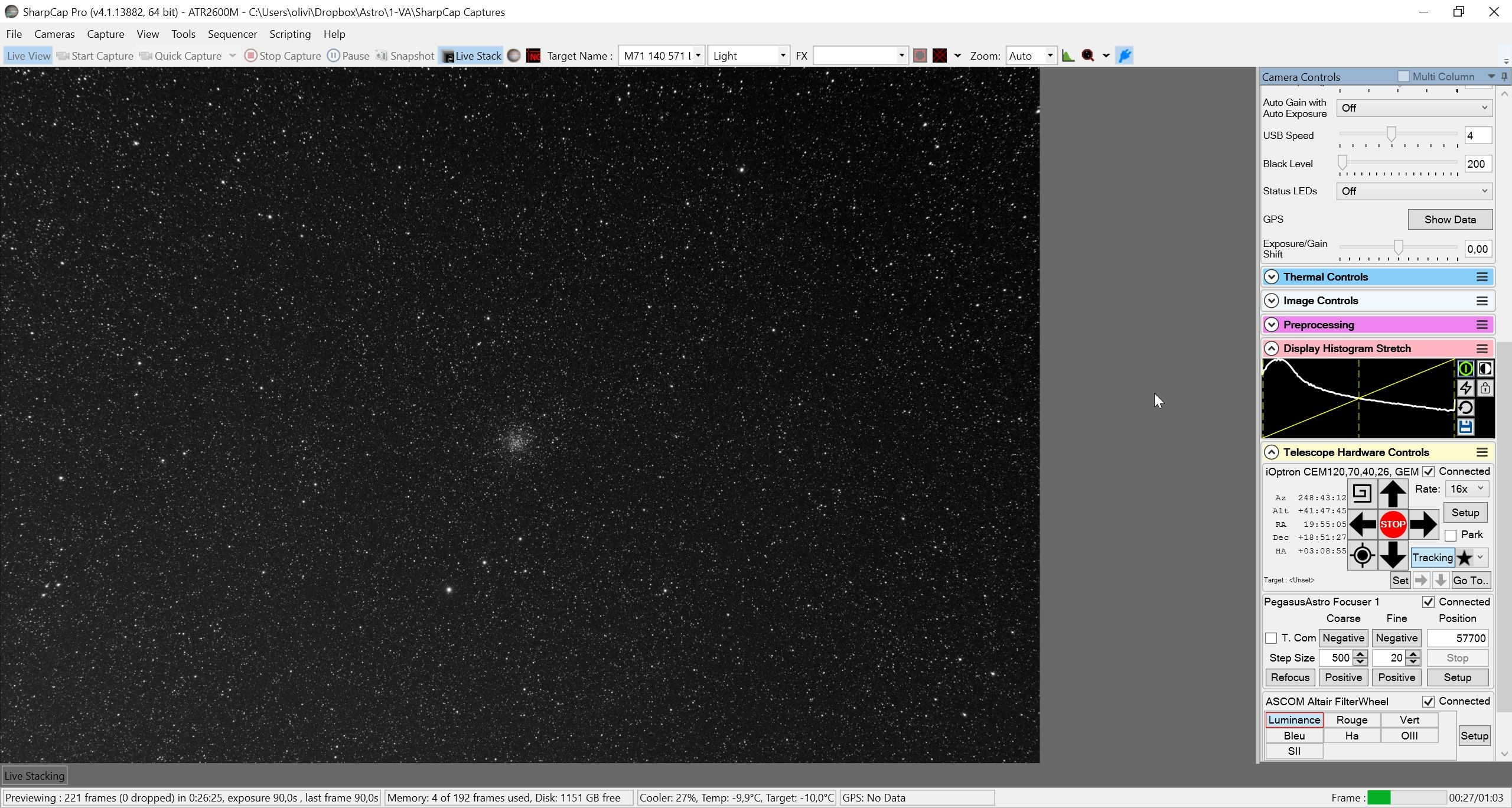

Par contre, je vois ce qui fait le bruit...
2025-11-12 19_10_15-SharpCap Pro (v4.1.13882, 64 bit) - ATR2600M - C__Users_olivi_Dropbox_Astro_1-VA.jpg
2025-11-12 19_10_15-SharpCap Pro (v4.1.13882, 64 bit) - ATR2600M - C__Users_olivi_Dropbox_Astro_1-VA.jpg (10.17 Kio) Consulté 2723 fois

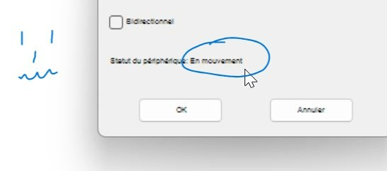

Comme j'ai retiré le réducteur, je peux aider la roue à filtres (interne) à tourner - puisqu'elle tourne facilement, même d'un tour complet si on veut, en poussant sur le côté chaque filtre, l'un après l'autre... Mais malgré le Ziiiiiii continu, la roue ne tourne pas elle-même, même si je l'aide. Dommage ! Ça aurait été bien que ça marche...

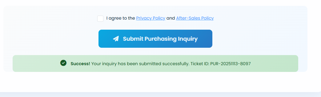

Ah, comme c'est curieux !! La page de "Support" du site Touptek est toujours en erreur... Par contre, ça fonctionne très bien du côté "Achat" :mrgreen:
Alors, je leur ai renvoyé mon message par-là 8-)
On verra bien s'ils continuent de faire la sourde oreille... J'ai demandé soit un driver fonctionnel... soit que je leur renvoie leur roue à filtres en échange d'un modèle récent, sans élastique à l'intérieur (du moins, n'importe laquelle qui fonctionne, ça me va !).

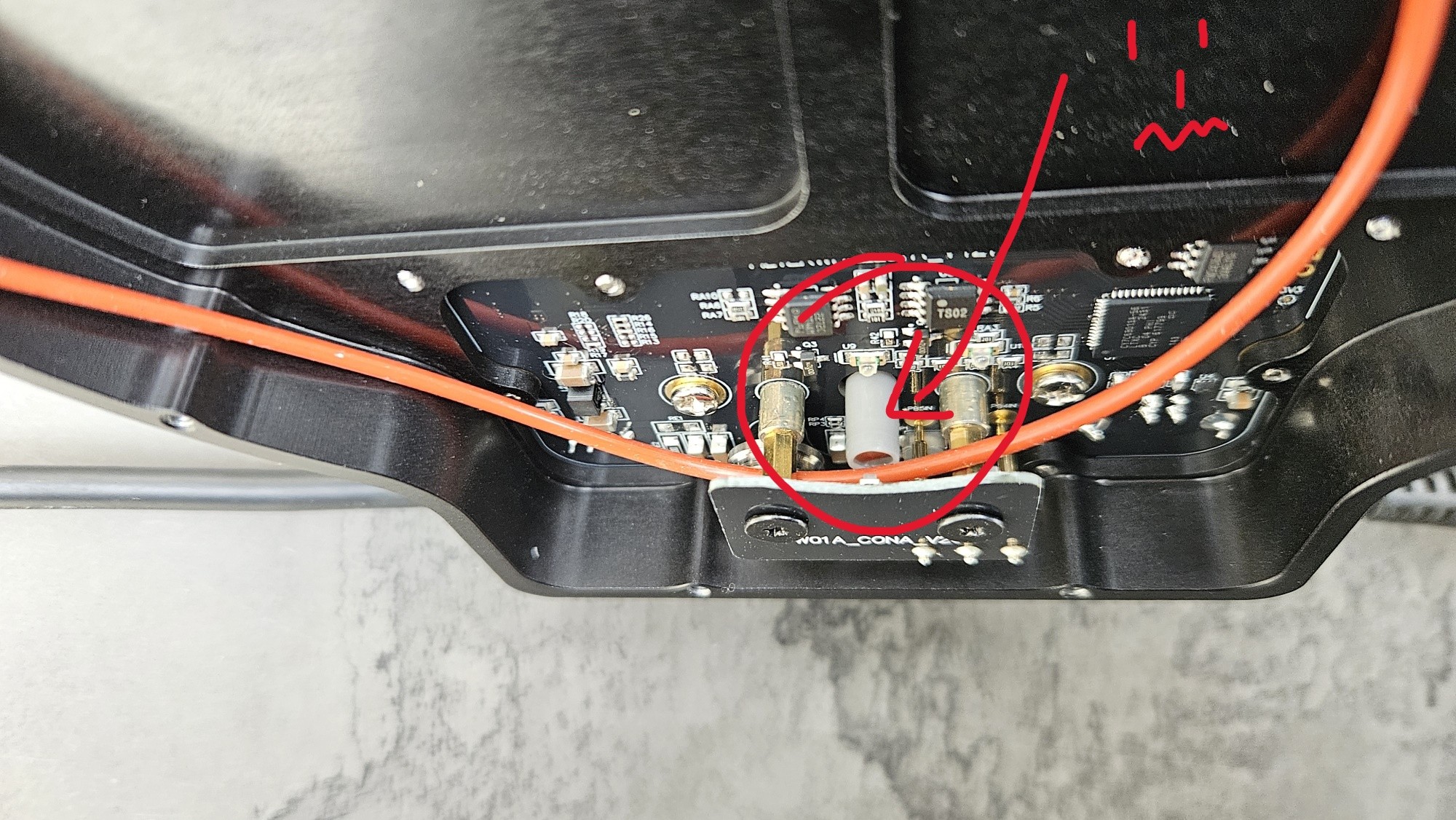

Ce matin, en cherchant encore, je suis tombé sur ce message, bien instructif :
Je savais qu'il y avait un souci avec la LED... mais je ne savais pas à quoi servait cette LED : c'est l'infrarouge qui détecte la position de la roue ! (Pas juste une lumière qui serait là pour faire jolie et qu'une mise à jour du firmware couperait... comme j'avais compris avant).
Donc, il est possible que cette LED ne détecte pas bien, ce qui engendre le souci de roue qui ne tourne pas / ou tourne sans arrêt (on trouve les deux sur le net)...

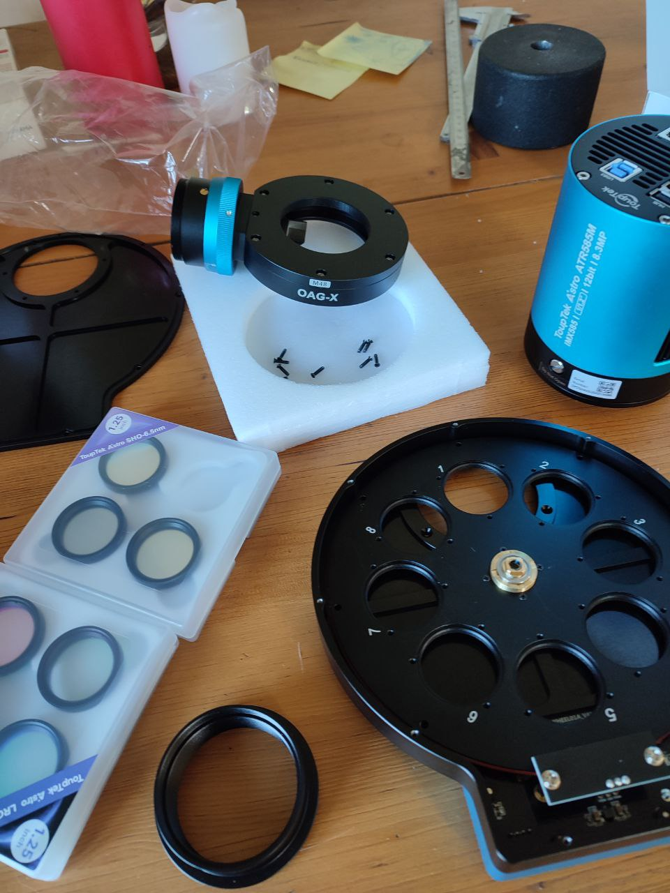

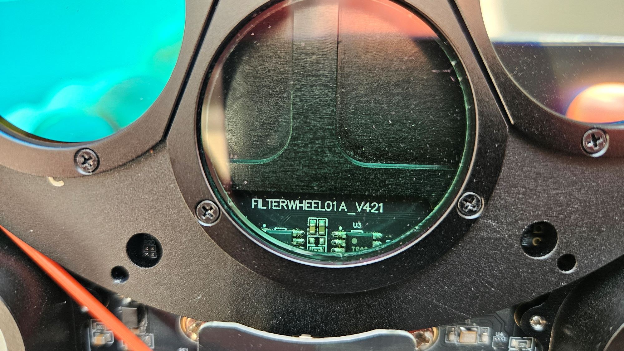

Autre chose que j'ai découverte ce matin, en faisant tourner la roue à la main pour vérifier qu'elle est bien fluide : quand le filtre clair est passé en bas de la roue... le numéro d'identification de la roue !!! Ils disent de regarder en bas de la RAF... mais en vérité, c'est "en bas SOUS LA ROUE" !! Donc, "à travers le filtre clair"...
Du coup, pour le firmware, on a le choix entre :
- FILTERWHEEL01A_V411 (après 2024)
- FILTERWHEEL01A_V410 (avant 2024)
...et la mienne, c'est : FILTERWHEEL01A_V421 !!!... Ah ben c'est pas malin, j'ai mis un firmware trop vieux pour ma RAF... :shifty:
Bon, ça déconnait avant, mais ça ne doit rien arranger...

C'est un vrai élastique ("rubber band" en anglais)...

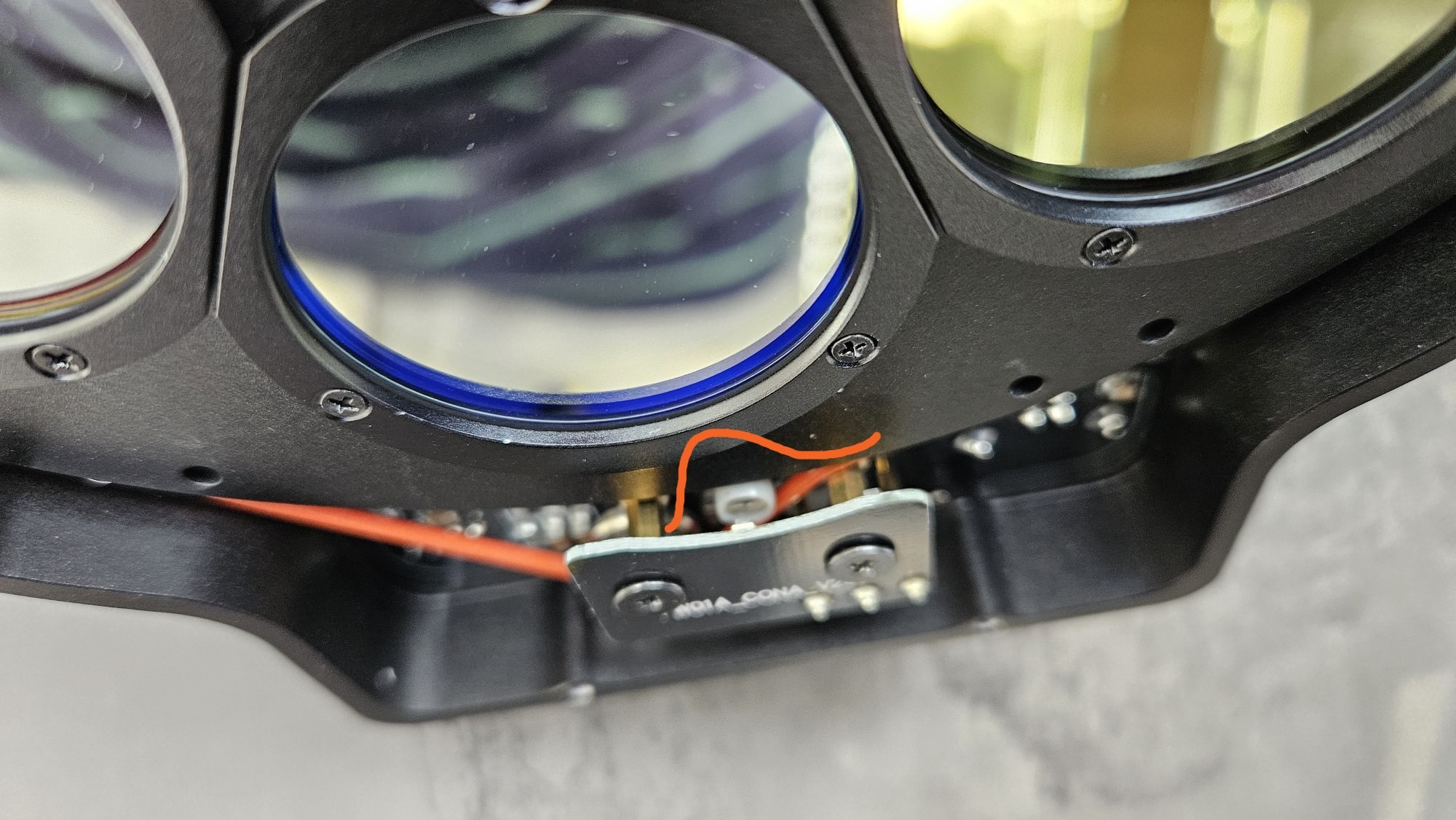

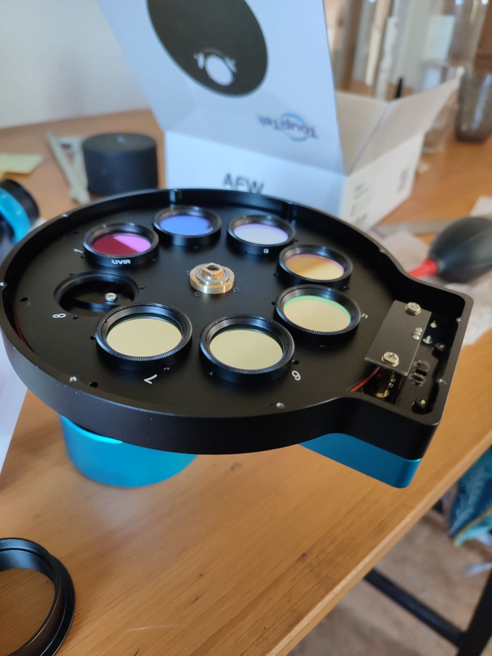

C'est ce que tu as aussi ?

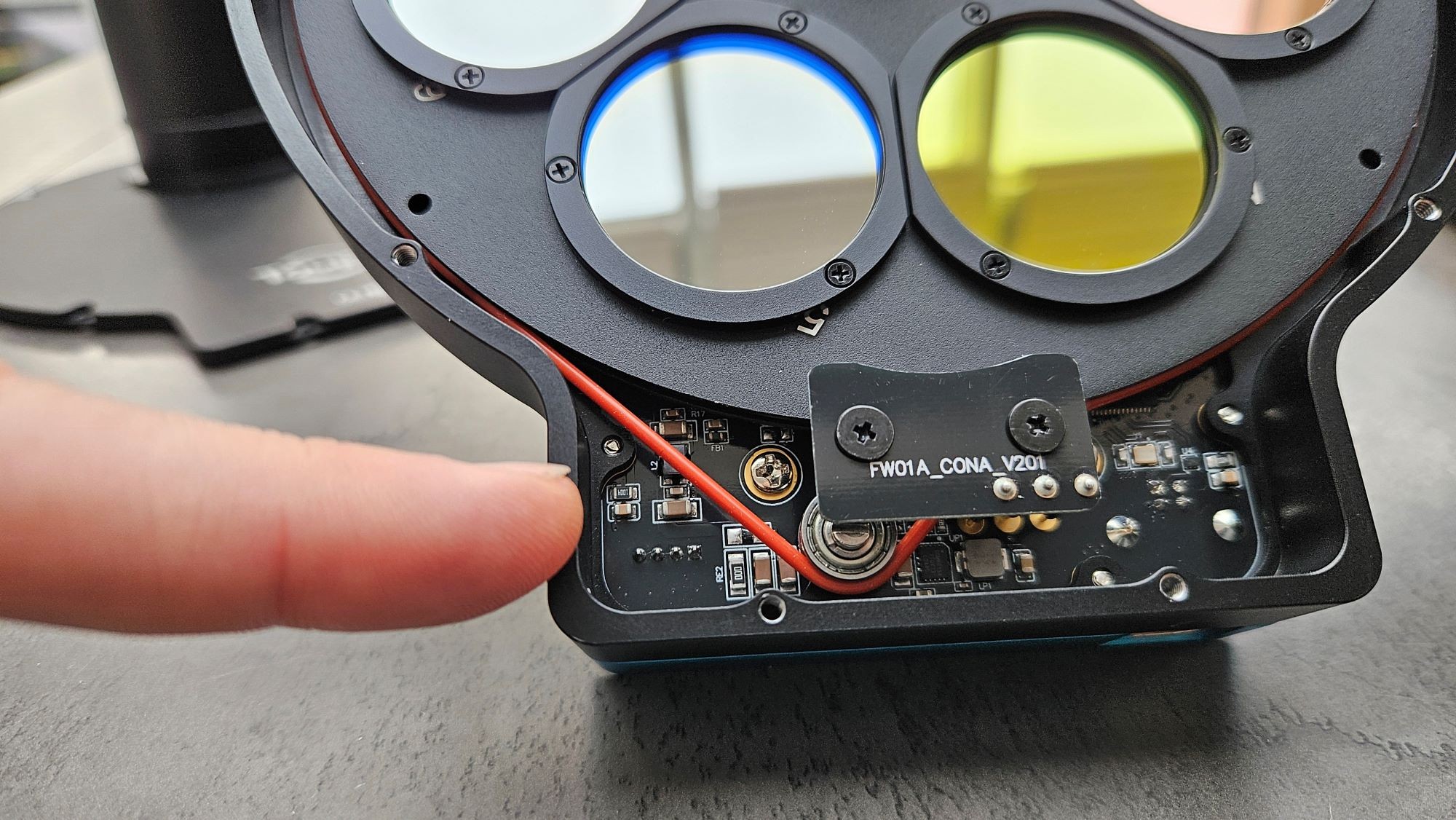

Message par Olivier-Fantasy » 13 nov. 2025, 10:55
AH !!!!
Suite au message trouvé sur reddit qui m'a appris comment fonctionnait la RAF, j'ai voulu vérifier les "deux trous" par lesquels doivent passer les LEDS pour lancer ou arrêter la roue... J'ai trouvé les 2 trous, mais pas les LEDS, qui doivent être minuscules et/ou implantées dans la carte à puces...
Bref, en cherchant, je suis tombé là-dessus :

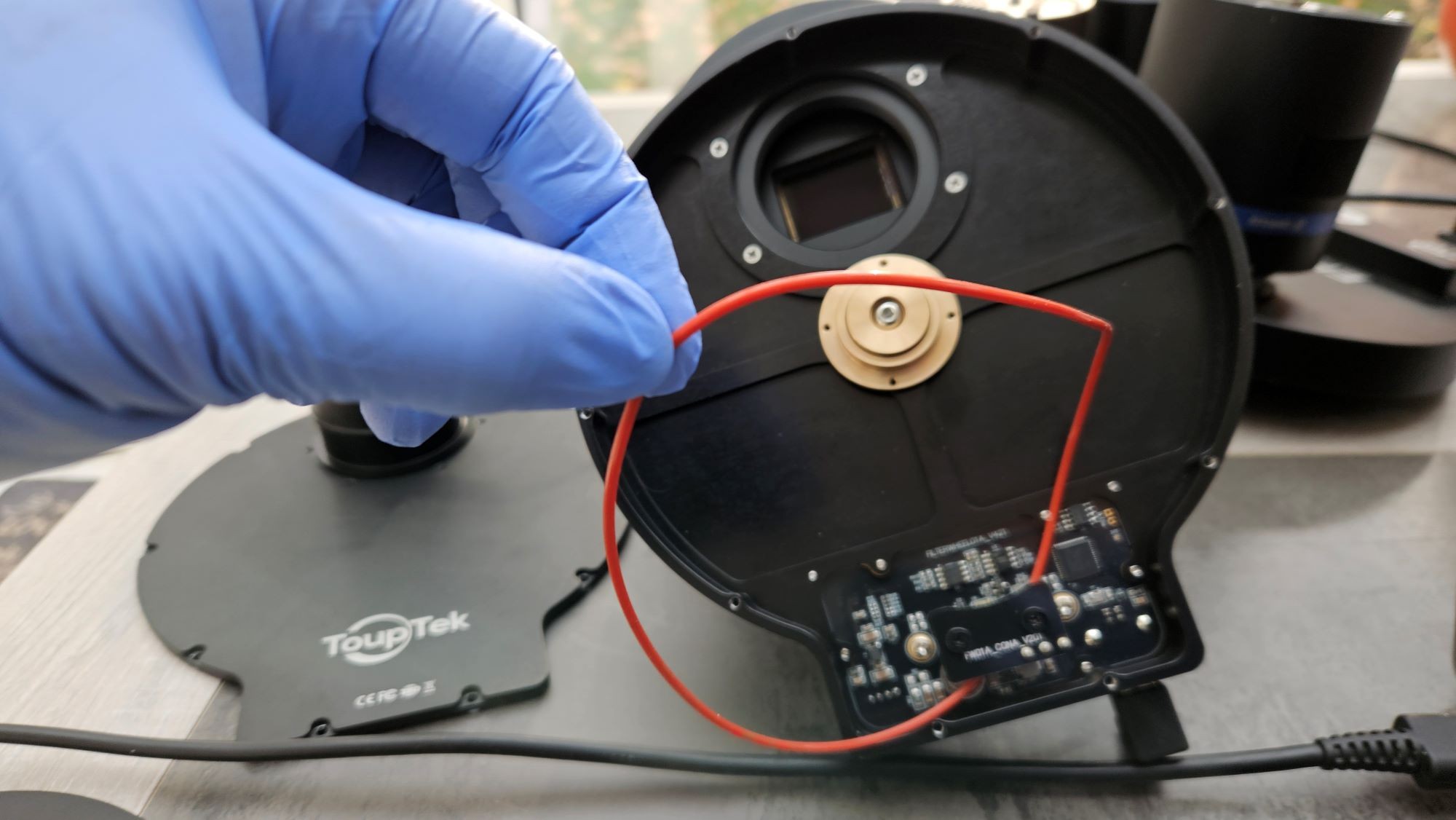

:twisted: :twisted: :twisted: C'est le petit "truc gris" qui tourne et qui doit entrainer tout le reste !!!! C'est de là que vient le Ziiiiiiiii...
Le moyen central ne sert que de pivot, il n'entraîne rien, et la roue métallique qui est sur le côté non plus, c'est juste pour tendre l'élastique. Le seul truc qui entraîne la roue, c'est ce "bitoniau" gris... par friction tendue avec l'élastique... qui doit donc passer derrière pour que ça fonctionne. WTF????
La galère pour mettre la roue en place avec cet élastique à sa place. Spoiler : ce n'est pas possible !! Donc, il faut le faire après, façon "Dr Maboul", avec des pincettes de modélisme, du zen et beaucoup de jurons que la bienséance m'interdit de reproduire ici :ninja:
C'est complètement débile comme système. Je ne sais pas comment ils le mettent en place d'usine, mais vu qu'il faut tout démonter ensuite pour visser la RAF sur la plaque de tilt, on doit bien l'enlever... et du coup, la remettre... Et on fait comment ??? On s'enquiquine grandiosement, pour rester poli !!! Roue en place, l'élastique ne passe plus entre la roue et le bitoniau, donc il faut que l'élastique soit en place avant... ET remettre la roue sans que ça bouge, etc. La ga-lè-re !!
Bref, ça marche !!! Ouf !!!

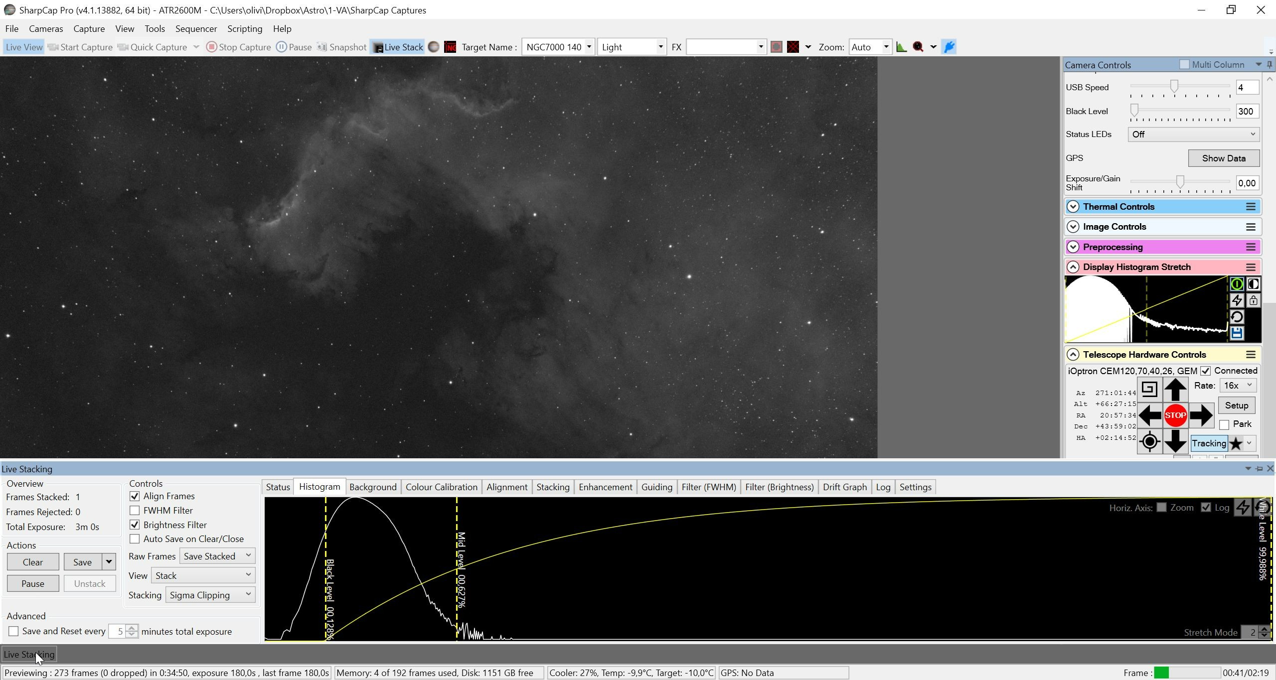

Reste à voir si SC déconne toujours avec la RAF branchée (question traitement de l'image)... ou si maintenant ça fonctionne.
Ps : tout ça avec le driver Altair, puisque Touptek n'apparait pas dans la liste, because driver pourri...

aaaaah ! non elle ne doit pas passer autour du galet l'elastique. Ce que tu appelle l'elastique est en fait une bande de roulement en caoutchouc , entoure la RAF et sous la plaque tu a un système d'entrainement par friction , un galet qui frotte contre l'elastique...et fait tourner la roue par le frottement,en tout cas c'est comme ça dans la mienne.
Les Fantaisies d'Olivier !
Message par Olivier-Fantasy » 13 nov. 2025, 14:24
Opmc73 a écrit : ↑
13 nov. 2025, 12:13
Sur la mienne, comme tu le vois sur la photo, l'élastique est très long, donc il ne fait pas juste le tour de la roue. Si je fais ça, il ne tient pas et "pendouille" sur le côté. On doit le faire passer dans les "galets"... et là il tient.
- Si je passe seulement dans le galet métallique, ça ne touche pas le "bitoniau" gris qui tourne, donc ça n'entraine rien.
- Si je passe dans le galet métallique puis contre le truc gris qui tourne, là il entraîne la roue - vu qu'il n'y a que lui qui tourne.

D'ailleurs, je ne pourrais pas avoir l'élastique juste autour de la roue (outre qu'il est trop long pour ça), puisqu'il est pris d'origine dans la plaque vissée en bas, comme on le voit sur la photo au-dessus... Donc, obligatoirement, il passe derrière les galets... Pour le métallique, on ne peut pas faire autrement, il est déjà vissé comme ça... Et il faut trouver le moyen de le faire passer "devant" le "gris-qui-tourne", sinon ça tourne dans le vide avec l'élastique qui passe dans le vide derrière.
Bref, maintenant ça fonctionne, donc tout va bien.
Juste à tester une image avec SC, car c'était ça qui était flingué - même une image correcte était bousillée si je la rejouais en folder monitor, avec mêmes darks et flats - simplement parce que la RAF était branchée et perturbait SC...
Donc, j'espère qu'ayant viré le pack driver destructeur (car ça n'a commencé qu'avec son installation), SC se remettra à se comporter correctement.
J'attends du ciel pour ça (mais je pourrais aussi retenter en folder monitor, ce soir - là, je bosse, même si on ne dirait pas... d'ailleurs j'y retourne ! :P )

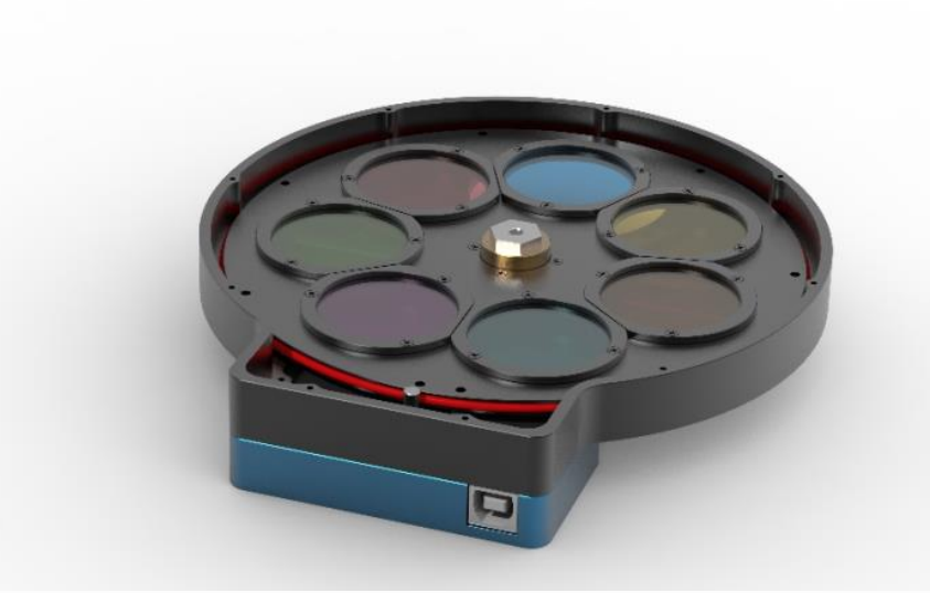

j'ai retrouvé les photo de ma 2eme RAF celle qui necessite le firmware. On voit bien que le ruban est juste un pneu. La précédente c'est pareil
Message par Olivier-Fantasy » 13 nov. 2025, 15:21
Opmc73 a écrit : ↑
13 nov. 2025, 14:48
C'est bien plus facile à démonter et remettre en place, c'est sûrement pour ça qu'ils ont changé leur système... Après, la mienne est en 7x36mm donc ça vient peut-être de là ?

Je suis jaloux, je vais me plaindre aux chinois
tu peux peut etre faire valoir qu'ils t'ont envoyé un vieux modèle et pas une version récente que tu étais en droit d'attendre fin 2025 et demander un échange ?
Message par Olivier-Fantasy » 13 nov. 2025, 15:55
Opmc73 a écrit : ↑
13 nov. 2025, 15:33
Oui, je leur ai demandé ce matin... Pour l'instant, ils dorment ;) J'espère une réponse demain... au mieux.
D'autant que mon élastique peut claquer avec le temps, alors qu'en mode "bande de roulement", il durera certainement plus longtemps - et ce serait bien plus simple à remplacer, si besoin.

ALLELUIA !!!!!!!!!!!!!!!!!! :clap: :dance:
Roue à filtres sur "Altair" (pack driver Touptek viré) : ça marche !!!!! J'avais espoir, mais à force, je tremblais un peu d'essayer... mais ça semble fonctionner.
MAP et flats sur le filtre L... Premières images correctes alors que la RAF est branchée (contrairement à avant, où ça flinguait l'image même quand je spécifiais une autre RAF, juste parce qu'elle était branchée !).
Bref, ça marche !!! Ouf, quel soulagement !!! Toute la semaine dernière de flotte, impossible de vérifier... Et évidemment, semaine boulot chargée, c'est là qu'on a un soir clair...
Beau champ d'étoile bien propre, bien net, sur M71 (6x60s gain 100 low noise)
2025-11-17 19_48_47-SharpCap Pro (v4.1.13882, 64 bit) - ATR2600M - C__Users_olivi_Dropbox_Astro_1-VA.jpg

Message par Olivier-Fantasy » 17 nov. 2025, 19:59
Je me rends compte que je n'ai pas encore essayé le filtre L en HCG (le gain 300, où il y a la coupure du bruit, mais moins de Fullwell à cause du gain plus fort).
Comme on lit que les gens utilisent la 571 à gain 100 pour le "broadband" (étoiles et galaxies) et le gain 300 pour le "narrowband" (filtre serré, nébuleuses)... je n'ai testé que comme ça.
Mais certains disent tout faire en gain 300 (pas de prise de tête)... Et ceux qui utilisent le gain 100 ("zéro") ont peut-être un ciel de compèt bourré de signal (pas comme le mien) ?
En gain 300, c'est effectivement beaucoup plus lumineux. Autant à 60s gain 100, la courbe n'arrive pas à "Display" (dans le mini-histo)... Autant, là, ça va mieux...
6x60s itou
2025-11-17 19_56_37-SharpCap Pro (v4.1.13882, 64 bit) - ATR2600M - C__Users_olivi_Dropbox_Astro_1-VA.jpg
Difficile de savoir si c'est mieux ou moins bruité...
"Gain 100", c'est équivalent à "Gain zéro", puisque je suis au mini... Je n'ai jamais fait ça sur mes caméras précédentes (mais elles avaient un "gain unitaire" et je me mettais dessus... Là, on n'en a pas, c'est bizarre...)
Donc, pas trop l'habitude. Sur mes autres caméras, à "gain zéro", je n'avais pas assez de signal... Et là, on ne peut pas dire que ce soit folichon non plus.
Avant, j'ai toujours imagé en HCG... Mais comme sur la 571, on perd beaucoup dans les capacités de la caméra en montant le gain en HCG, je pensais éviter... Mais bon... pas sûr de ce qu'il vaut mieux faire, avec mon ciel.

Message par Olivier-Fantasy » 17 nov. 2025, 20:07
Je teste à 90s gain 100, pour comparer avec l'image en 60s gain 300 :
6x60s encore
2025-11-17 20_06_28-SharpCap Pro (v4.1.13882, 64 bit) - ATR2600M - C__Users_olivi_Dropbox_Astro_1-VA.jpg
Ben... Difficile à dire si c'est mieux en :
- 60s gain 100
- 60s gain 300
- 90s gain 100
Dernière modification par Olivier-Fantasy le 17 nov. 2025, 20:37, modifié 2 fois.
Message par Olivier-Fantasy » 17 nov. 2025, 20:16
C'est parti pour un test en Ha... Donc, la roue a bougé... On va voir si ça continue à bien fonctionner.
Déjà, j'adore ces filtres ! Du filtre L au Ha, la MAP n'a pas bougé d'un poil !!!! Impressionnant !!
2025-11-17 20_09_56-SharpCap Pro (v4.1.13882, 64 bit) - ATR2600M - C__Users_olivi_Dropbox_Astro_1-VA.jpg
Déjà, j'aimais bien mes Antlia, la MAP était très proche, pas grand chose à corriger... Mais là, c'est pile dessus.
Ce sera à vérifier quand même, mais si ça se confirme, c'est top, bien plus facile pour passer d'une cible LRVB à une cible SHO.
Donc... ça marche toujours :dance: (pfffff... mais quelle galère : content que ce soit fini... car mes "amis chinois" n'ont toujours pas répondu, depuis l'autre jour - ils font la sourde oreille - pas très sympa, ça !!).
1x180s Ha
2025-11-17 20_14_53-SharpCap Pro (v4.1.13882, 64 bit) - ATR2600M - C__Users_olivi_Dropbox_Astro_1-VA.jpg
Par contre, malgré le gain 300, la courbe est bien basse... Je vais tester à 240s (j'ai fait des darks, pendant la pluie ! ;) )...
Avec mes autres caméras, je faisais x3 le gain unitaire... Mais comme là on n'a pas de gain unitaire, je ne sais pas si je considère le gain 300 HCG comme déjà x3 ou comme une sorte de gain unitaire qu'il faudrait lui-même tripler ? (Mais si je fais ça, je perds encore en performance, donc c'est ch...t).

4 x 180s (12mn) Ha
2025-11-17 20_23_26-SharpCap Pro (v4.1.13882, 64 bit) - ATR2600M - C__Users_olivi_Dropbox_Astro_1-VA.jpg
J'aime bien !!! L'image est fine, pleine de détails...
Je lance en 240s, maintenant, pour la comparaison. Eh beeeeennnnn... C'est long, une pause de 4mn !!!
La voilà, toute chaude !
2025-11-17 20_27_58-SharpCap Pro (v4.1.13882, 64 bit) - ATR2600M - C__Users_olivi_Dropbox_Astro_1-VA.jpg
Eh bien: c'est beau !! J'adore !! La courbe est déjà un poil plus haute (300s ne lui ferait pas peur, je pense)...
4 x 240s (je voulais faire 12mn aussi et je me suis emmêlé, voyez mon faible niveau de maths :mrgreen: )
Ok, la 240s est un chouïa plus lumineuse, mais ce n'est pas une différence incroyable non plus...
