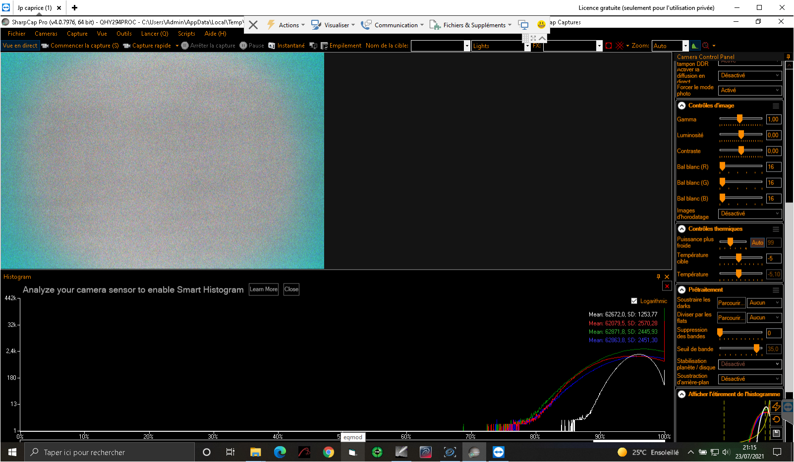

J'ai tourné le scope vers le ciel sinon la luminosité baisse trop vite entre chaque frame tourné vers le sol.
Pas si décentré que ça quand même @John Mc Burn si ?

Pour les flats, moi je commencerais par acheter une bonne boite a flat, c'est déjà virer une bonne partie des soucis potentiels, c'est un investissement utile voire indispensable.
J'ai ce modèle en 210mm, c'est que du bonheur, réglable, reproductible et de qualité:
https://www.pierro-astro.com/materiel-a ... 4mm_detail
Edit: en effet @Caprice ça a l'air bien centré. Pour les flats tout ce qui est tablette, c'est pas fiable car le retro éclairage est en général une barre de led sur un seul coté, compliqué d'avoir un truc uniforme avec ça... tu les fais avec quoi déjà?

Message par Caprice » 23 juil. 2021, 22:33
Définitivement, trop difficile de faire des flats longs avec le ciel de fin de journée, quand l'ADU cible est atteinte, elle baisse beaucoup entre chaque frame :doh: ou alors il faut attaquer plus tôt, mais avec plus de tshirt :mrgreen:
Derniers tests :
2000ms
21_25_52.fits
(22.2 Mio) Téléchargé 230 fois
2500 ms
21_27_48.fits
(22.2 Mio) Téléchargé 250 fois
3000 ms
21_29_49.fits
(22.2 Mio) Téléchargé 269 fois
4000ms avec dark @clouzot ;)
21_32_39.fits
(22.2 Mio) Téléchargé 177 fois
Hier mes résultats étaient bien plus différents d'un test à l'autre au niveau des bords de l'image. Peut-être était-ce dû à la tablette. Sinon mes brutes sont peut-être un peu pourries aussi finalement :mrgreen: (Elles avaient l'air bien pourtant sous SC :cry: )
Au moins, avec la lumière naturelle, les résultats sont plus constants et j'ai l'impression qu'il y a moins d'effet "croco/léo". Va falloir trouver un écran à flat maintenant !

Message par clouzot » 24 juil. 2021, 01:16
En tout cas le 21_32_39 (flat-dark 4000ms) est toujours granuleux. C'est à devenir fou. Ce master dark adapté de 4000ms, c'est combien de darks unitaires ?
(et non ce n'est pas la fibre du t-shirt comme j'ai pu le lire parfois. Je vois mal un télescope capable de faire la mise au point à la fois à l'infini et à moins d'un mètre :closedeyes: )

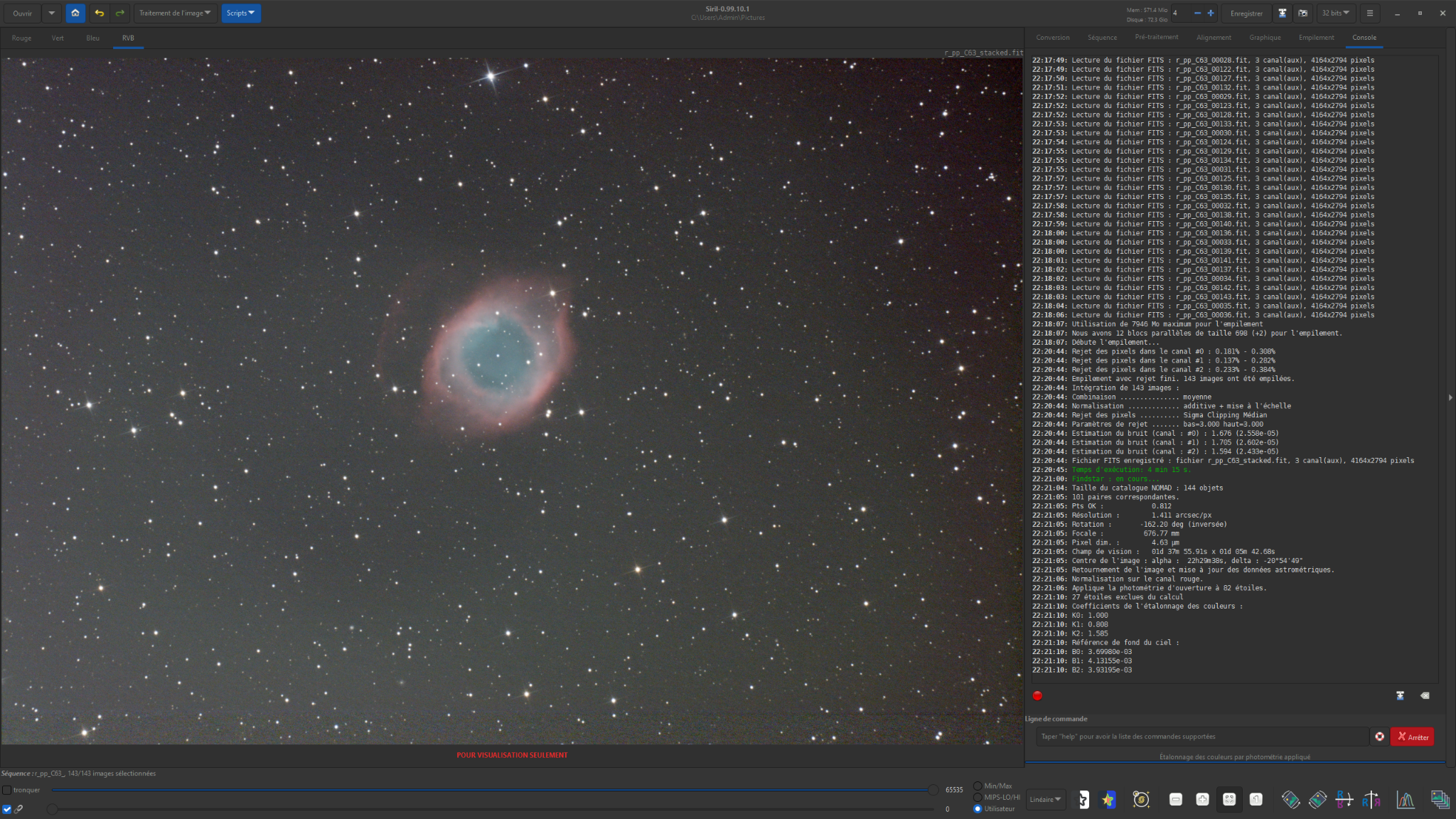

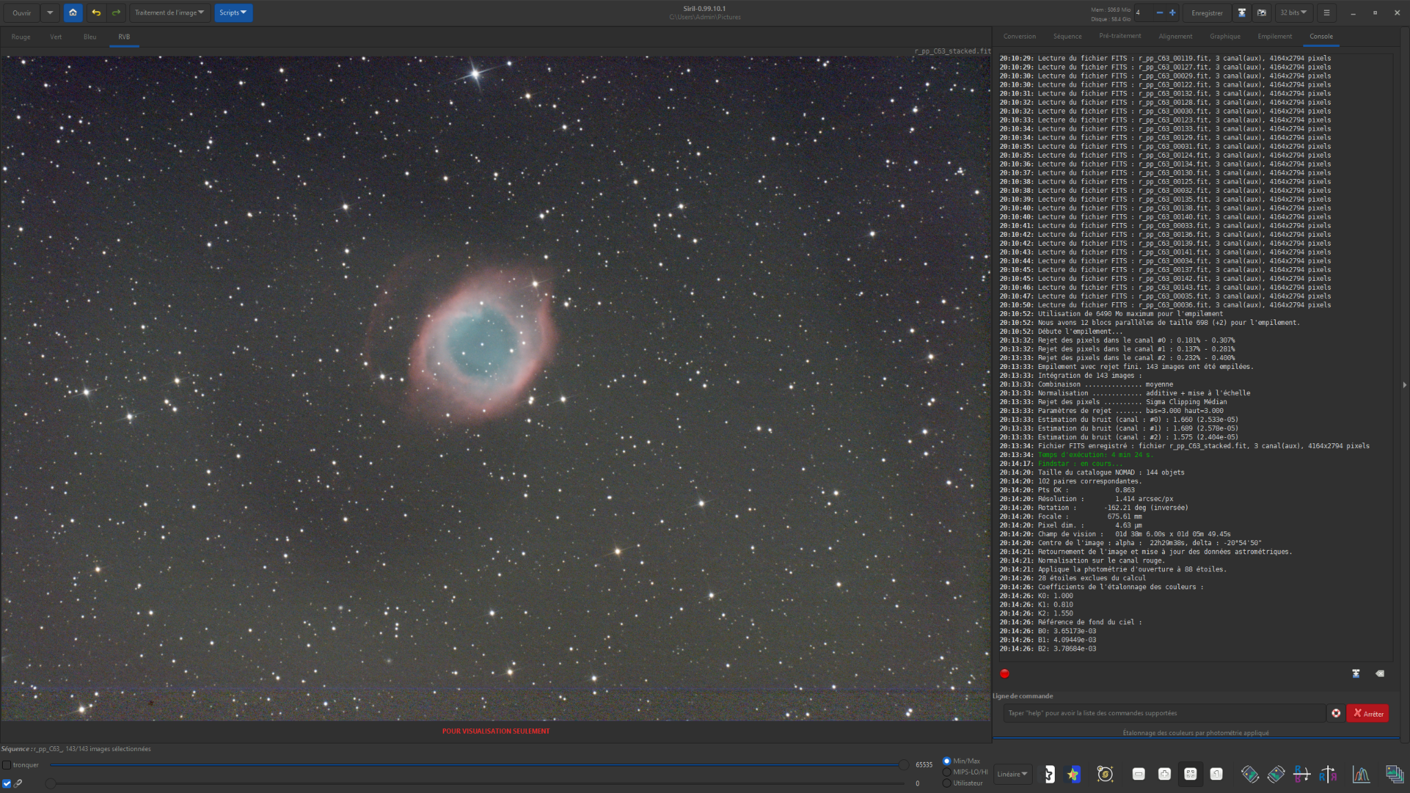

Et pour finir ce test, un petit traitement sur la version dark-flat (Siril/Toshop/Topaz)
NGC7293/C63 143x60s gain 1601 offset 3 dark + Flat-dark
:D
