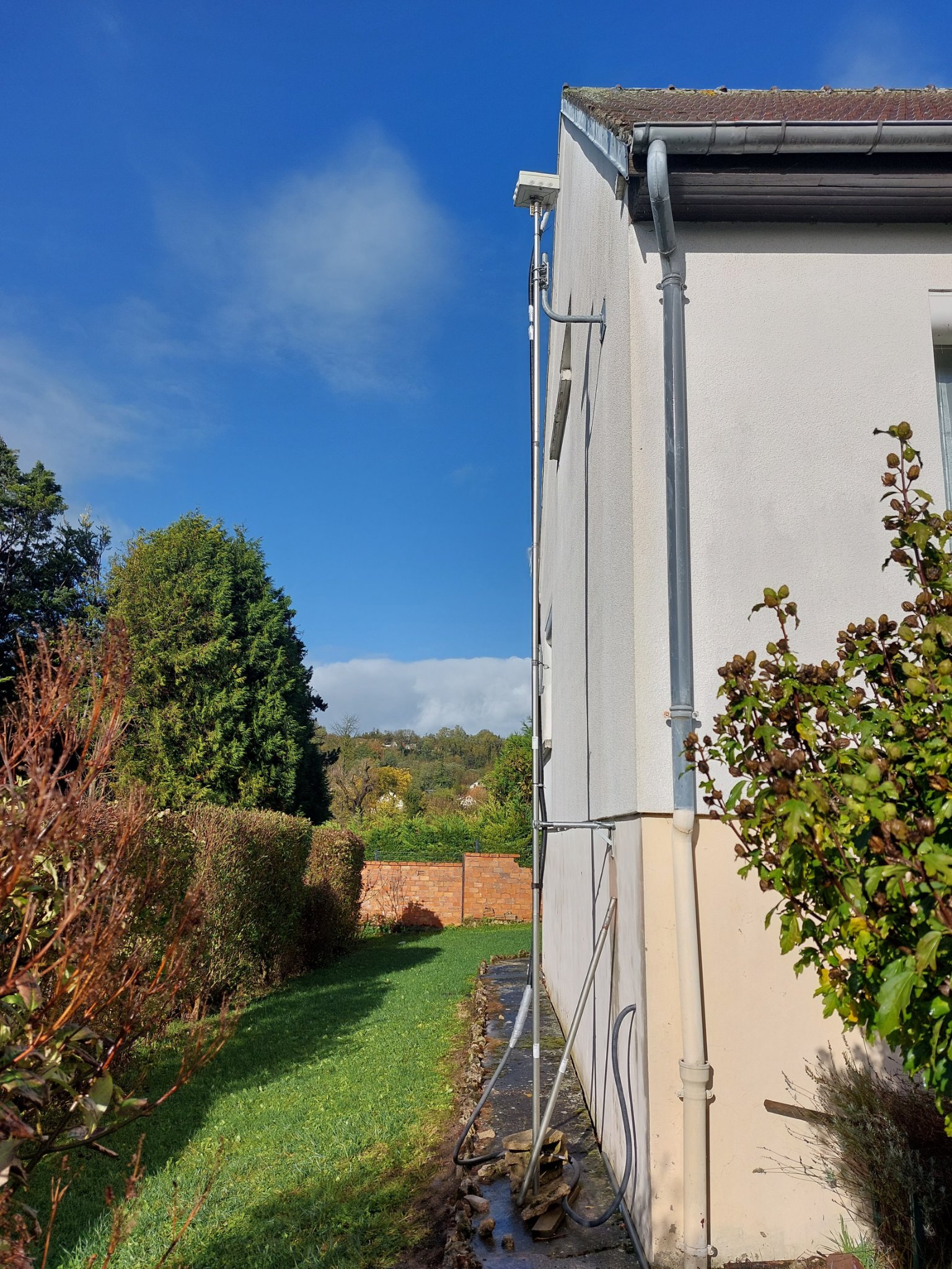

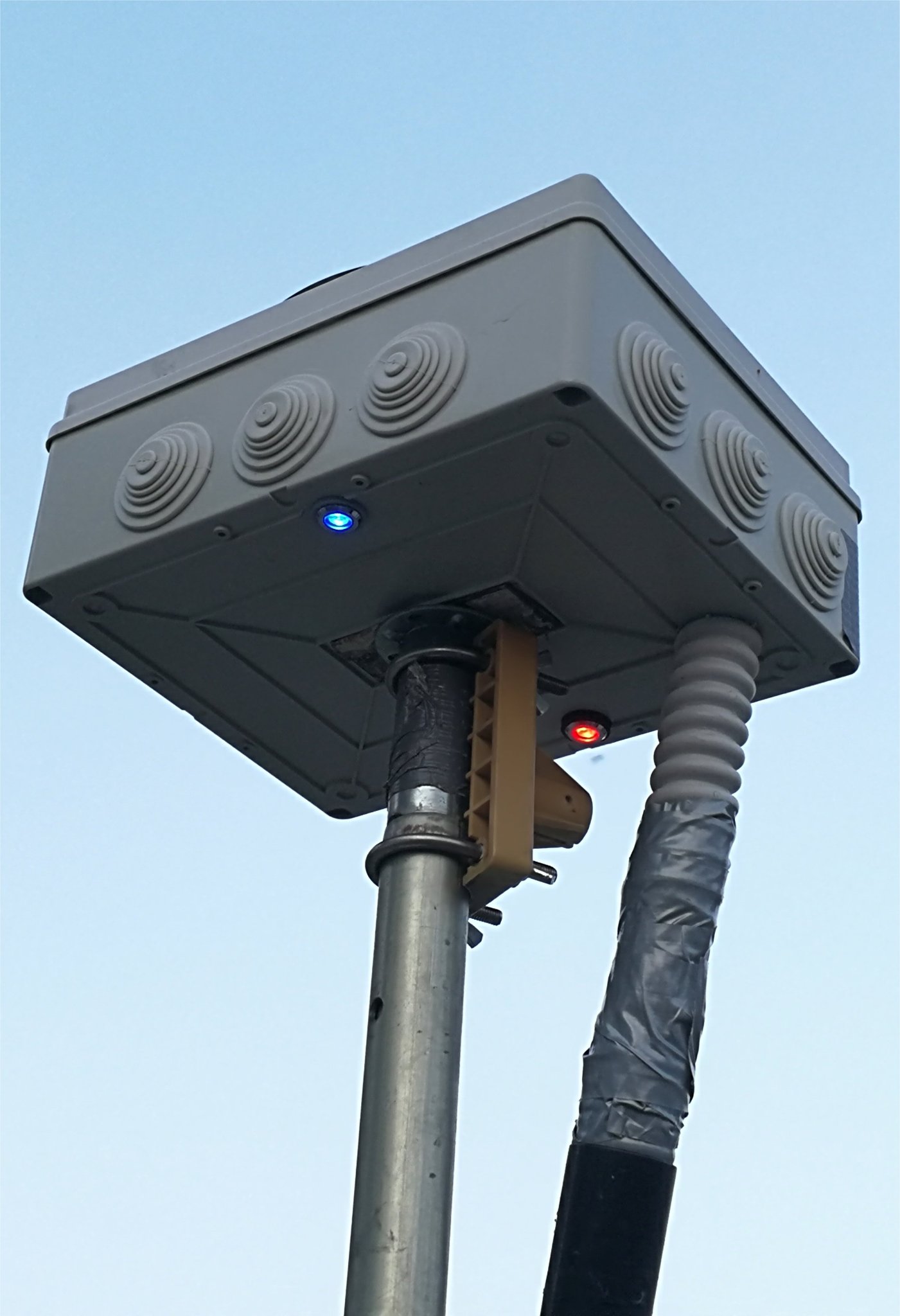

Ma AllSKY tres haut perchée, comme c'est la 2eme tempete en 3 jours je vais enlever (par le bas) 1 Mat / 4 qui s'imbriquent pour la descendre afin que ça ne tangue pas trop et la mettre "à l'abri"' :ninja:
SYSTEME D
quand on a pas la chance d'etre en rase campagne !
Comme c'est pas accessible J'ai mis des lumieres visibles de l'exterieur comme ça je sais si certains elements sont activés - (étanchéité parfaite, et pourtant elle en prends plein la gueule vue sa position et les éléments déchainés en ce moment)
Sinon la mienne est à 3m d'un lampadaire (les câbles - USB, Courant - passent dans une gaine ... Le Rasp est à l'abri au sous sol) ... donc la merde ... Obligé d'attendre 23H (00h le week end) à 5h pour l'extinction et avoir quelque chose de potable (village ou y'a pas un chat dehors apres 21h ... des centaines de lampadaires ...argent foutu par les fenêtres)
Je pense la changer de place derriere la maison à l'abri des lampadaires, mais probleme il y a un hangar haut perché et des pins encore plus hauts ... du coup, moins de champ ... A VOIR !!! par encore décidé
- Tout là haut perchée !

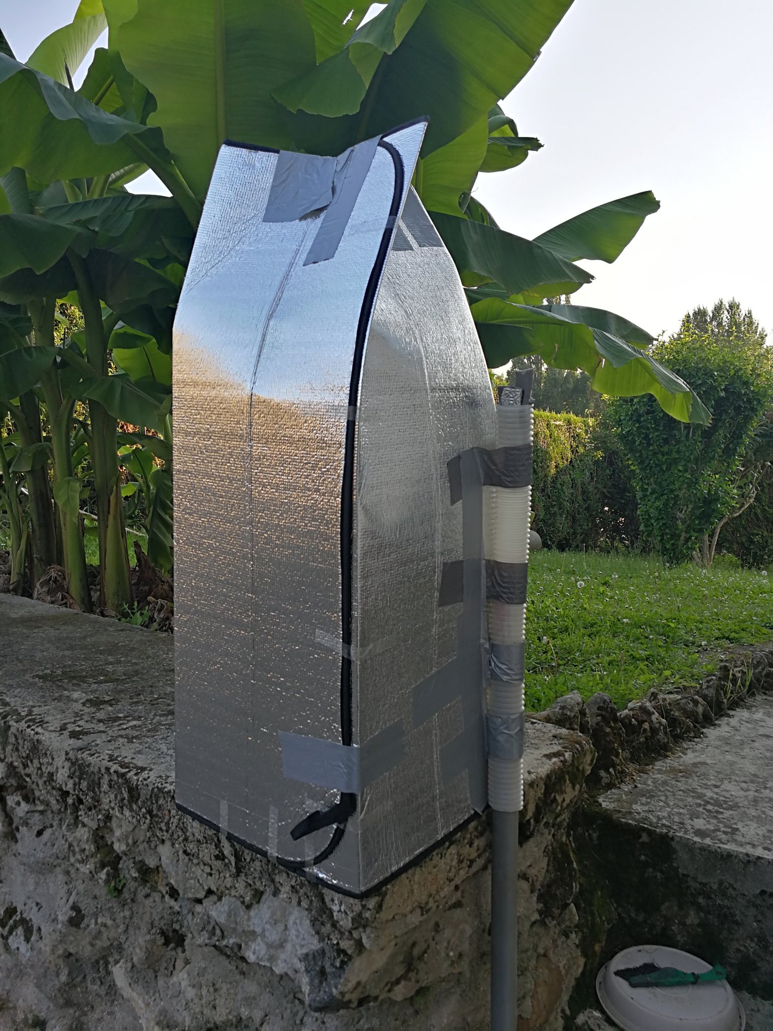

La protection été que je m'étais bricolé (que je fixais à l'aide d'une perche ... pas besoin de l'echelle ... avais l'impression de faire le levé des couleurs !) ... mais pas utilisée cette année ... et finalement pas de soucis!

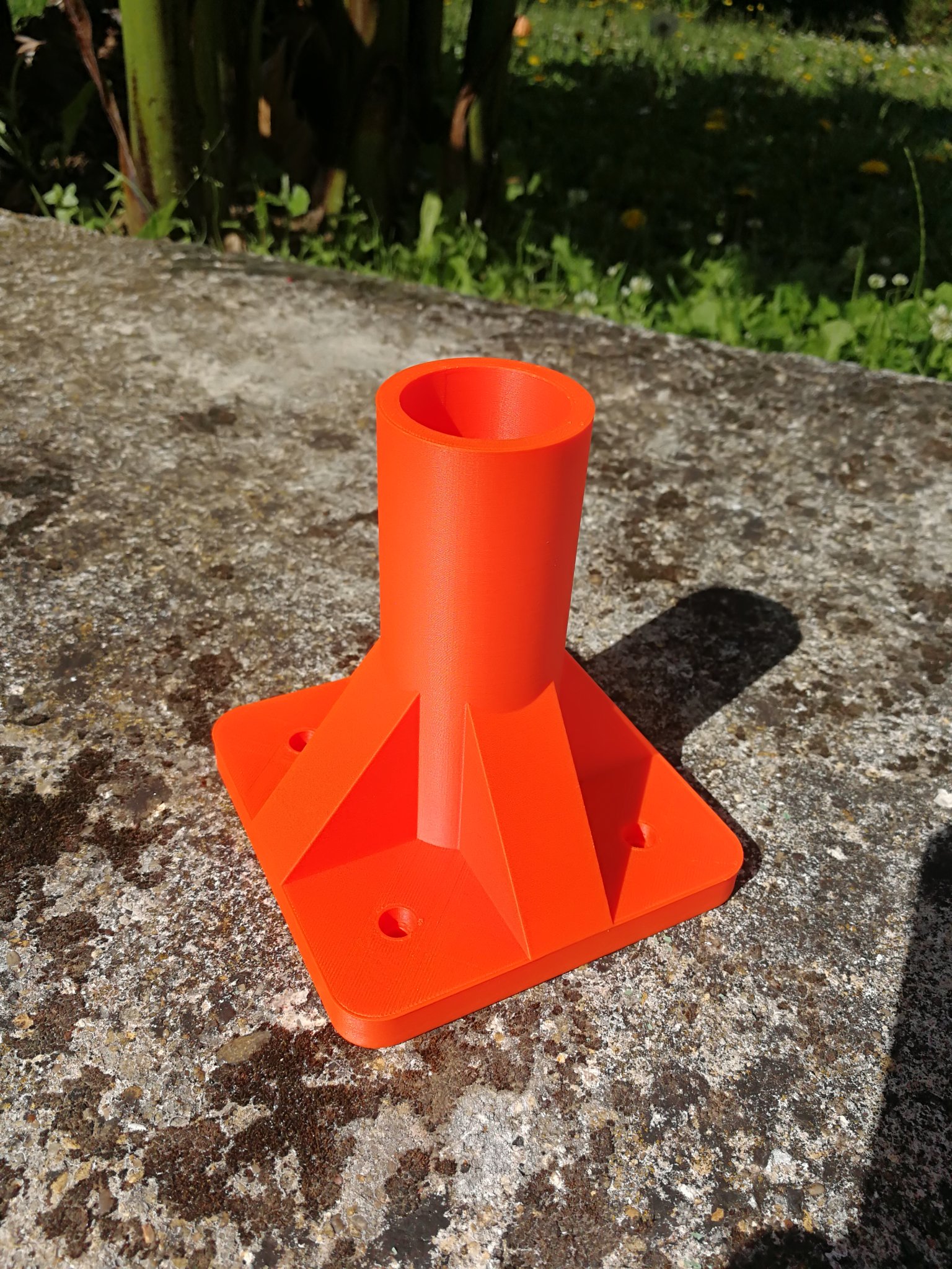

Un pot m'avait imprimé en 3D un support pour la fixer sur le mat, mais arrivé trop tard (je le mettrais quand j'aurais besoin d'y acceder)

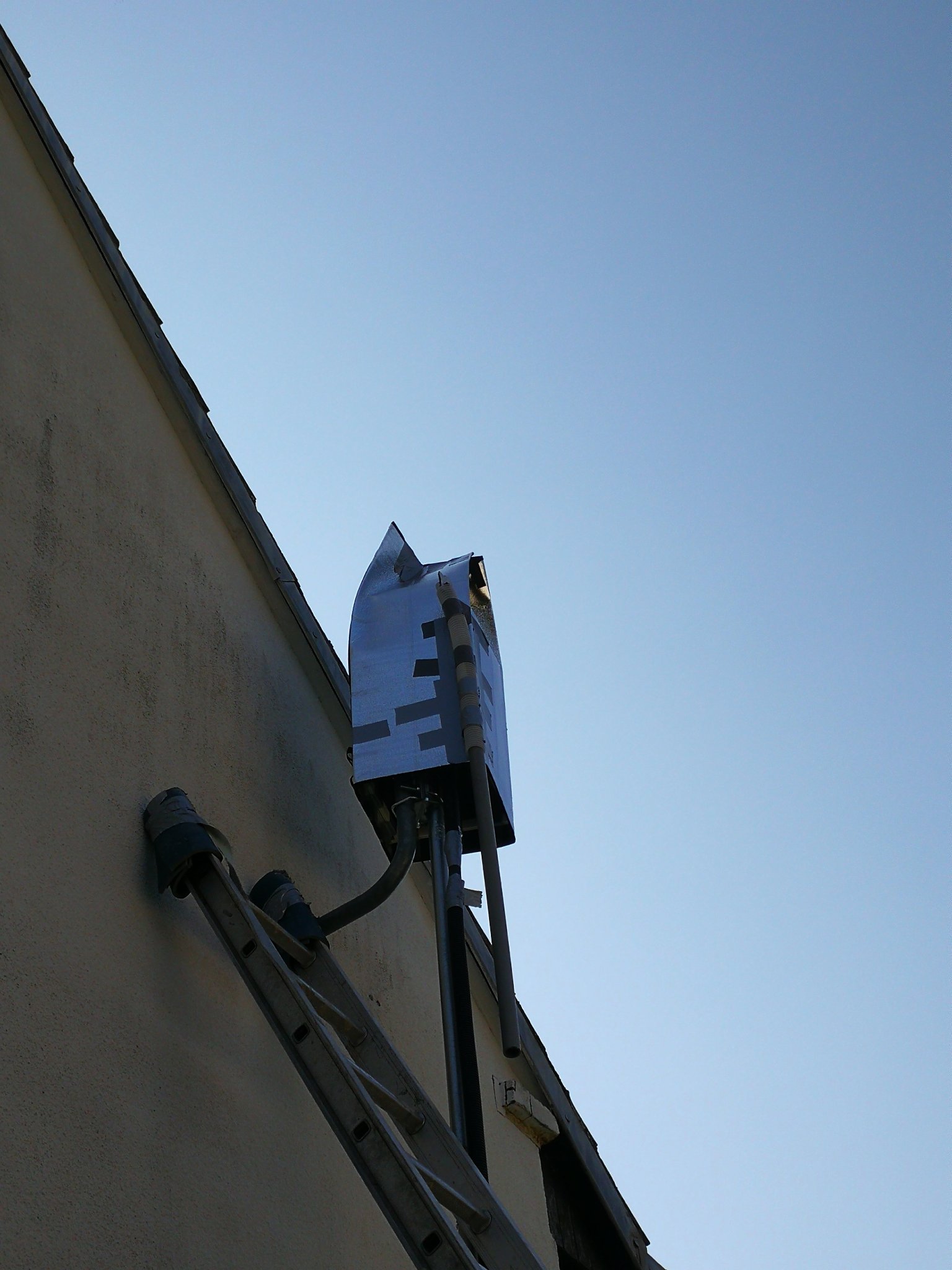

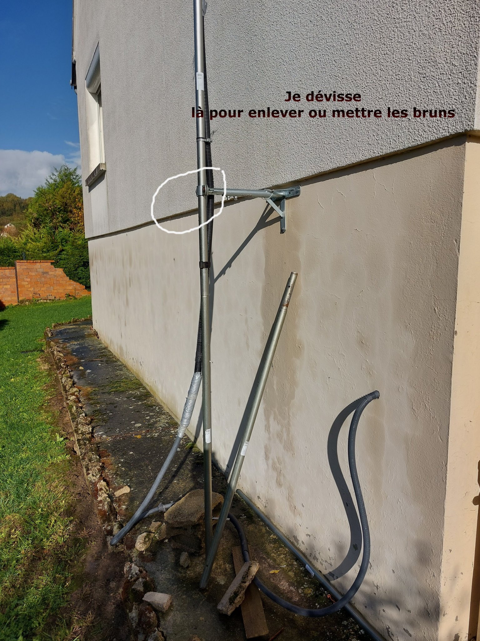

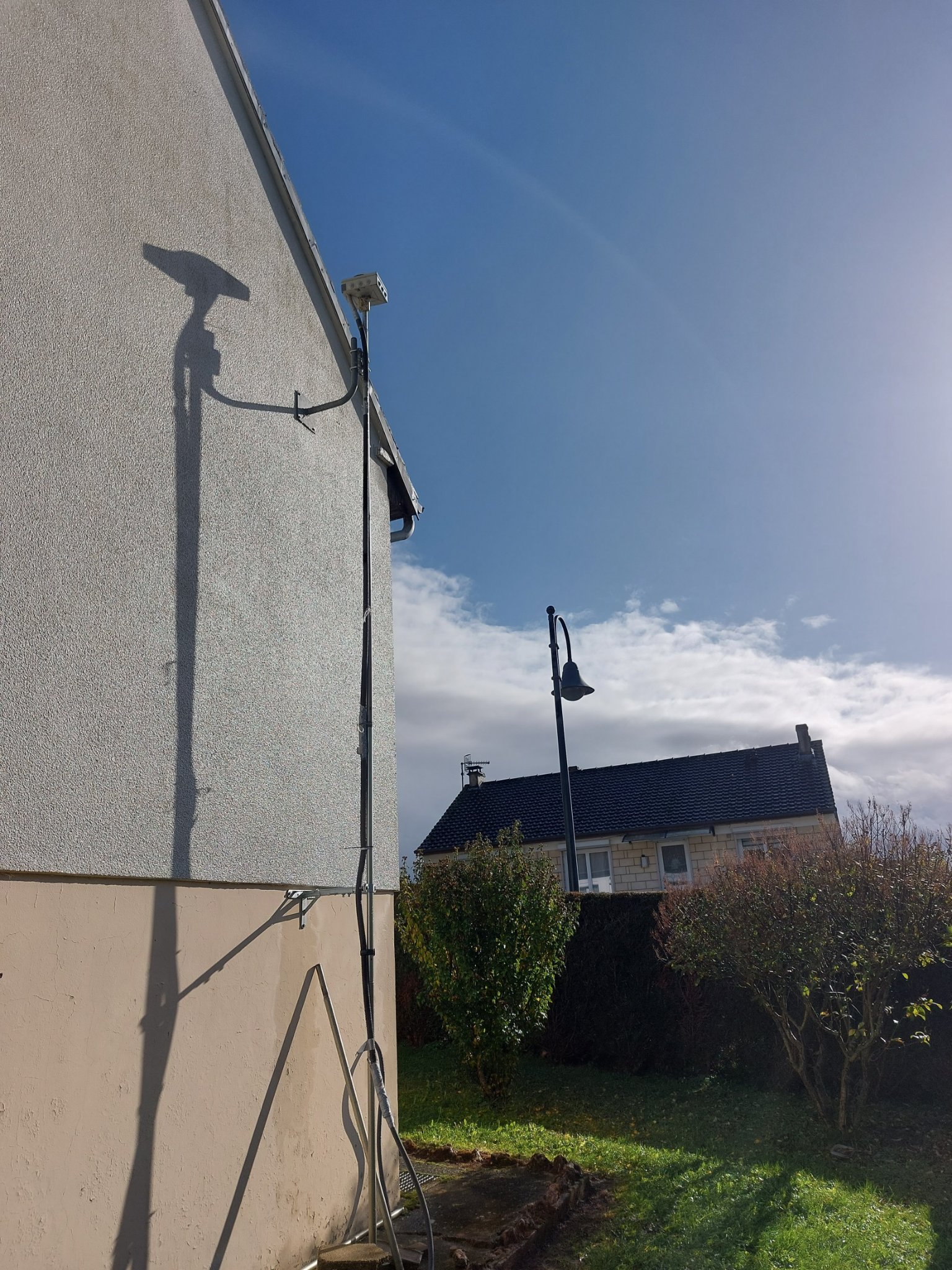

Position quand GRAND VENT (1 brun en moins) - Prise à l'instant au moment d'une Eclaircie alors qu'il tombe des cordes
==> Suffit que je devise à hauteur d'homme le T Horizontal / métallique ... et je monte ou descend selon que je rajoute ou enlève un brun (en haut (en place de l'antenne TV) ce n'est pas serré ... juste de quoi pouvoir bouger le mat)
Bon pas tres esthétique tout ça (si je me decide à le mettre derriere la maison, tout sera caché et bien à l'abri du vent et des lampadaires (mais moins de champ :cry: !))
Ce putain de Lampadaire juste à coté (il y en a 2 autres de part et d'autres à 10m) - Ben oui c'est mieux pour faire chier son monde ! sinon c'est pas marrant

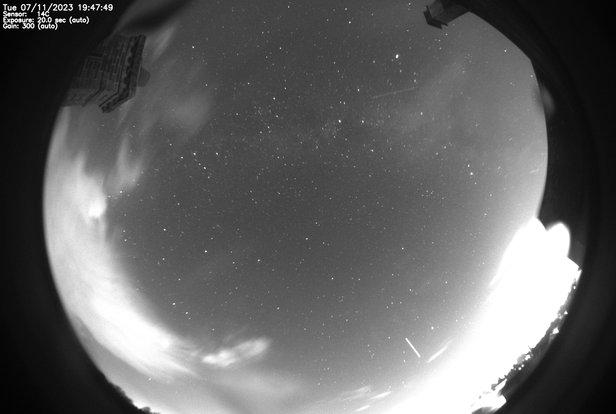

Message par turbojf » 07 nov. 2023, 19:53
Ciel prometteur, et un inhabituel transit d’un triple sept de Cathay filant vers Hong Kong.
Tous mes encouragements @Zibou , c’est pour quand la mise en service ?

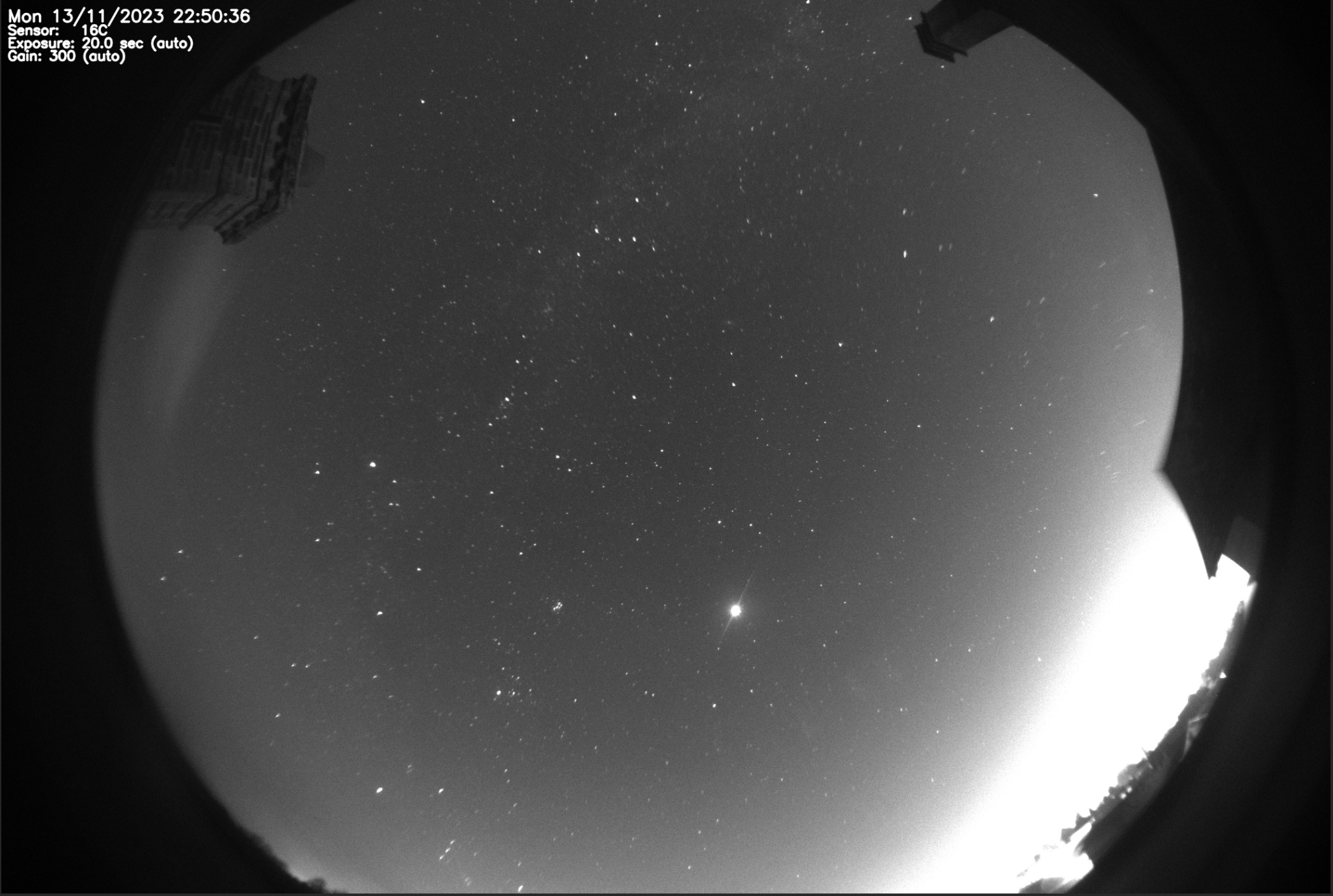

Message par turbojf » 13 nov. 2023, 22:52
Soirée du 13 novembre :

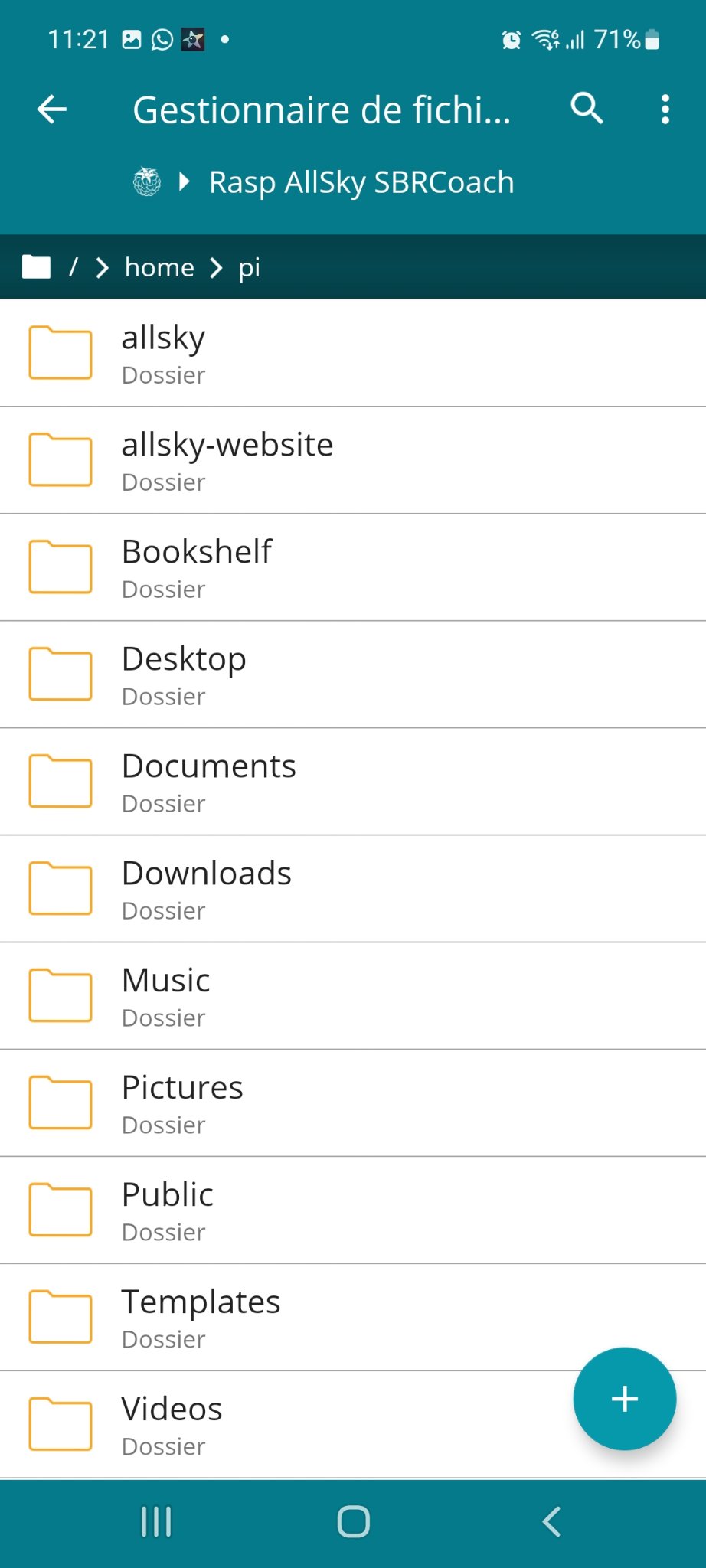

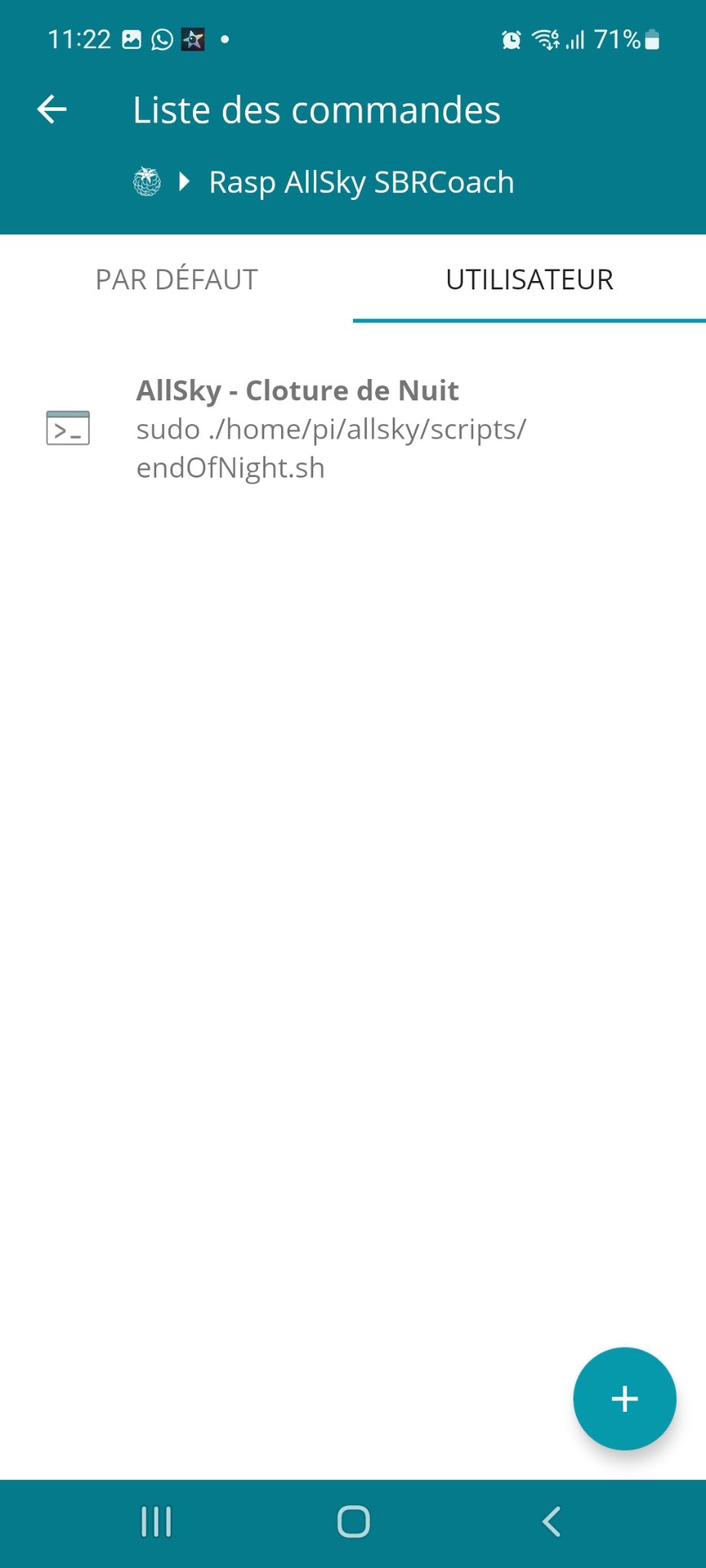

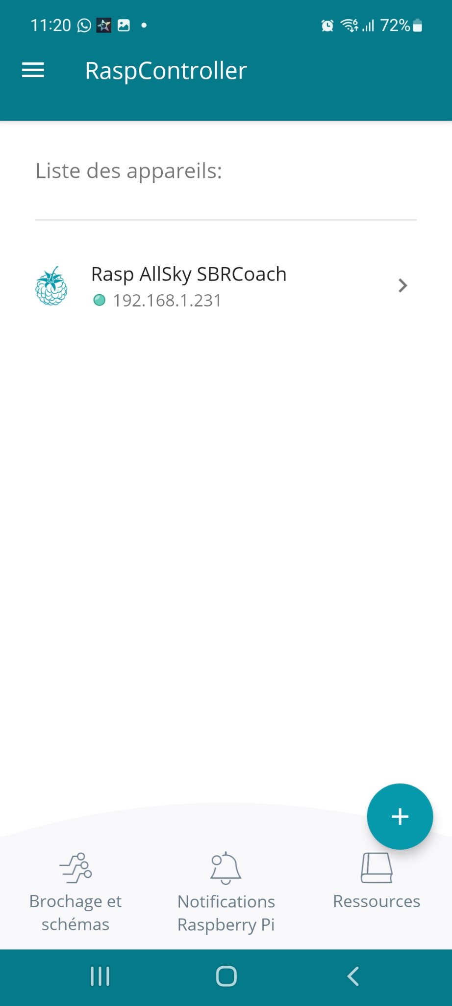

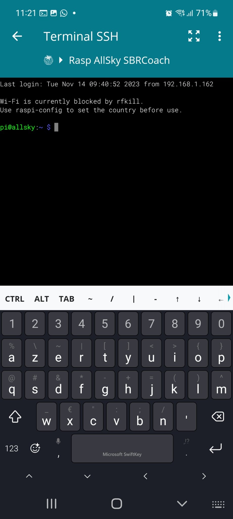

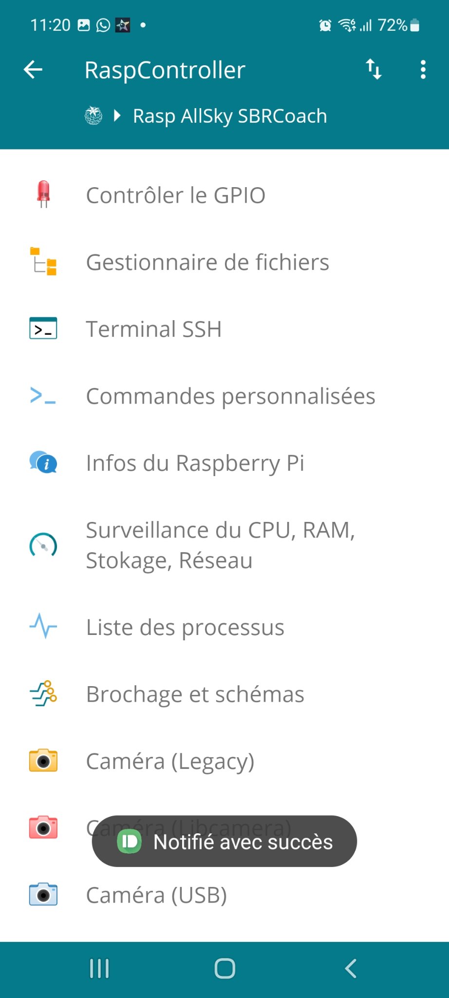

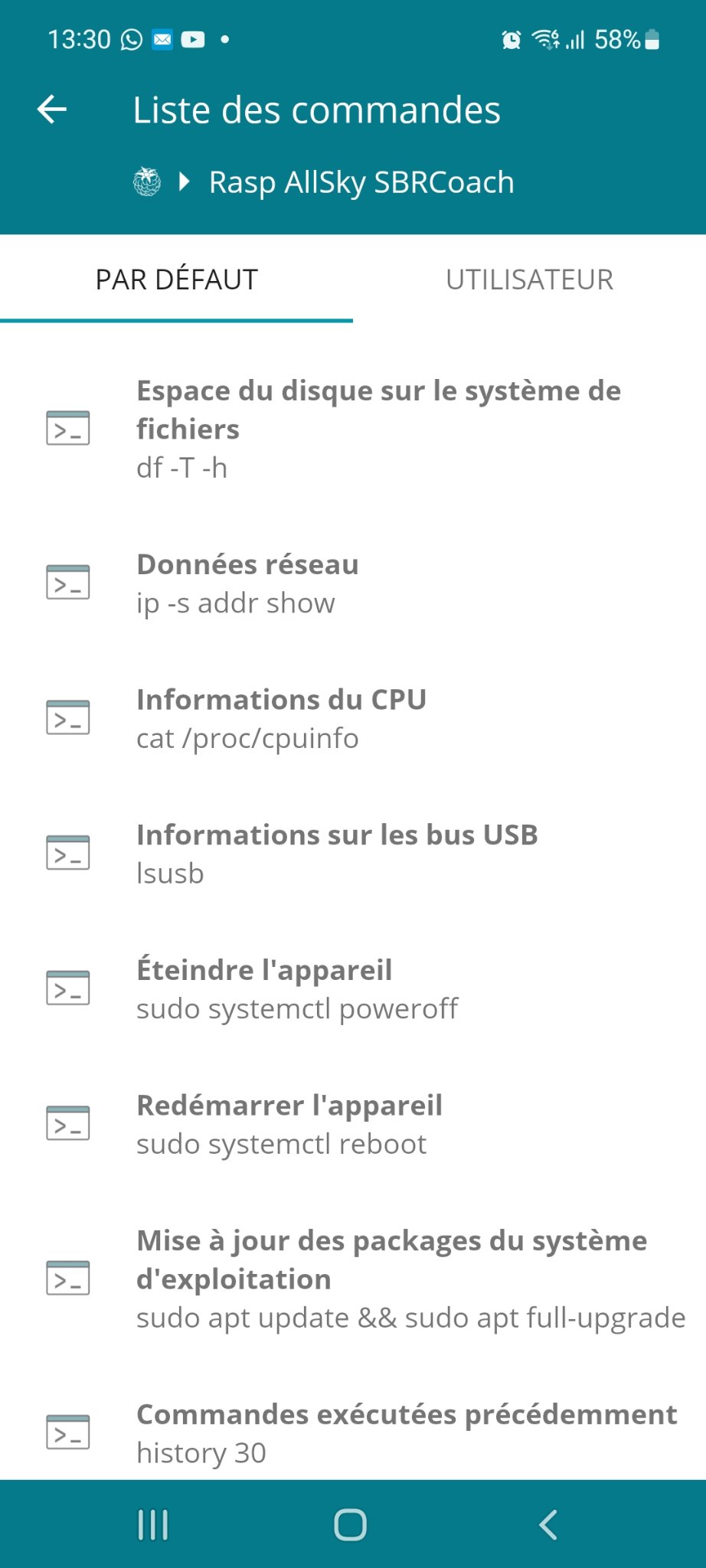

Pour ceux qui ne connaissent pas, qui utilisent un RASP pour leur AllSKY par exemple un petit utilitaire tres sympa utilisable sur mobile (quand on a pas d'ordi sous la main) avec plein de fonctions : Rasp Contoller qui permet de gerer plein de fonctions sur le RASP via le protocole SSH
on y trouve notamment un gestionnaire de fichiers, des schémas et des plans des ports GPIO, les informations concernant votre matériel, des outils de contrôle pour les capteurs ou les modules de caméra et plein d'autres choses
Propose un terminal SSH pour taper ses propres commandes...
Possibilité de lancer ses propres scripts ... vraiment Excellent

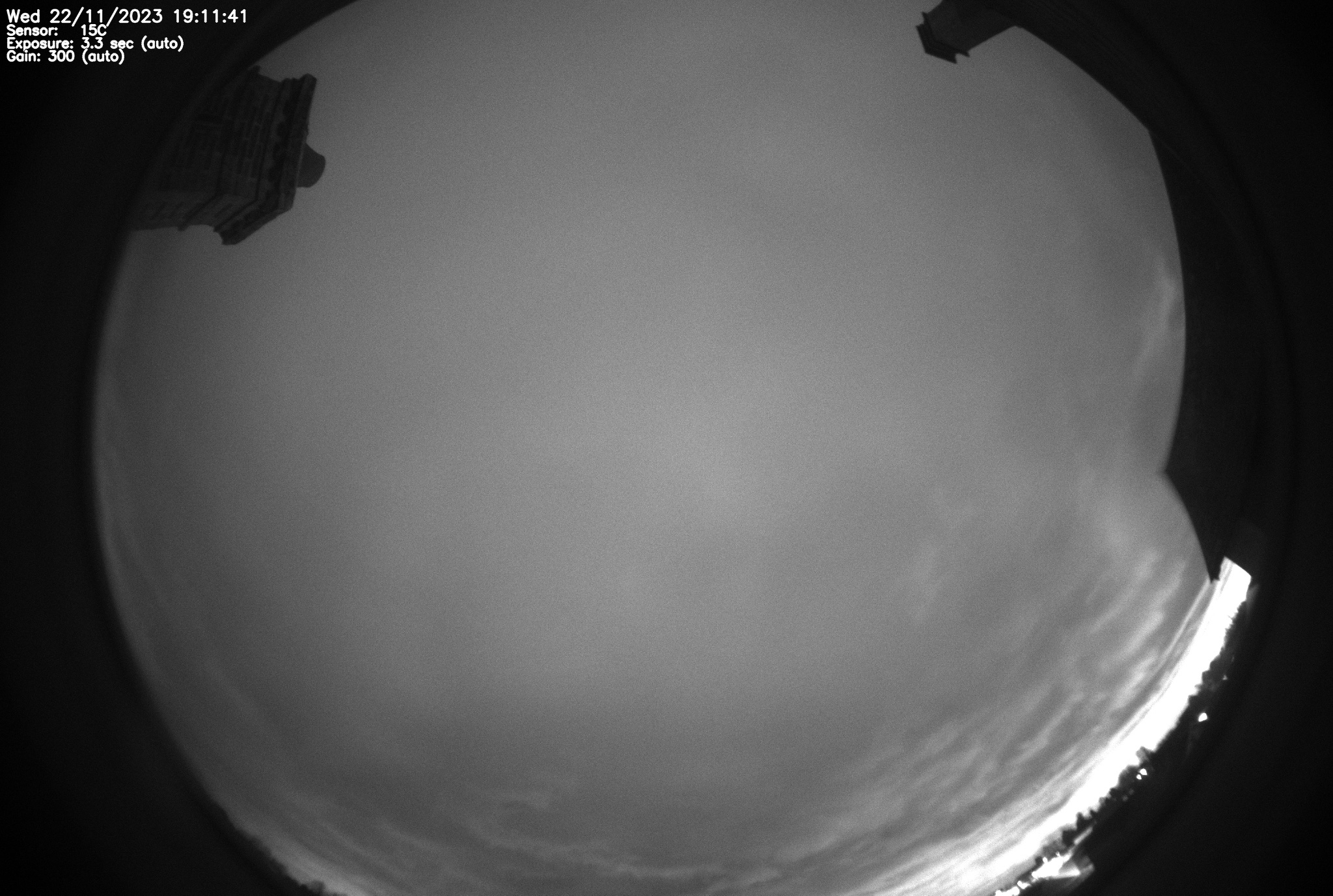

Message par turbojf » 22 nov. 2023, 19:15
Pas plus de ciel avec la allsky qu’avec la Tapo en façade.
J’attends le black Friday avec impatience. :mrgreen:

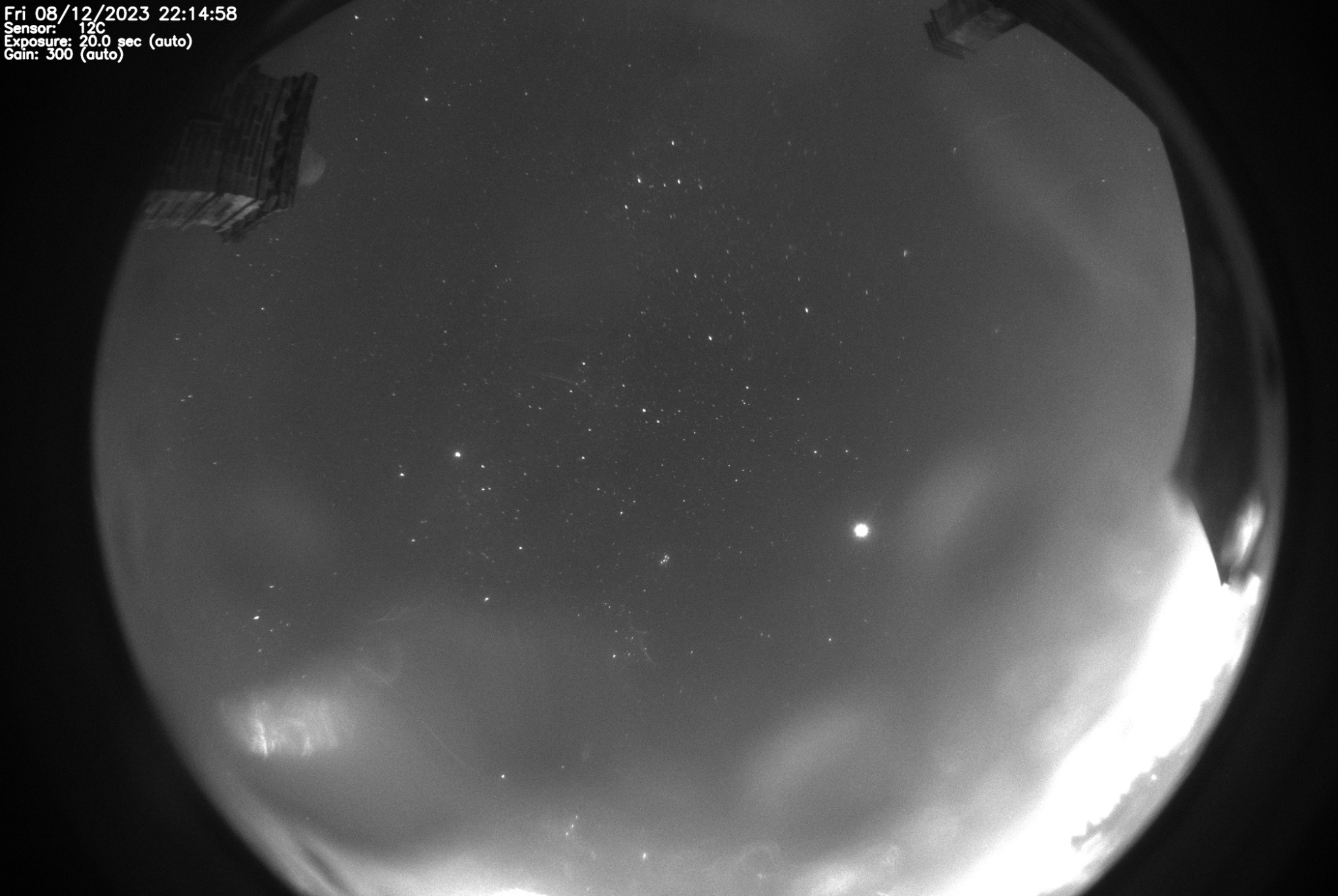

Des gouttelettes stagnent encore sur le dôme de la 178M installée en toiture. Joli M45!

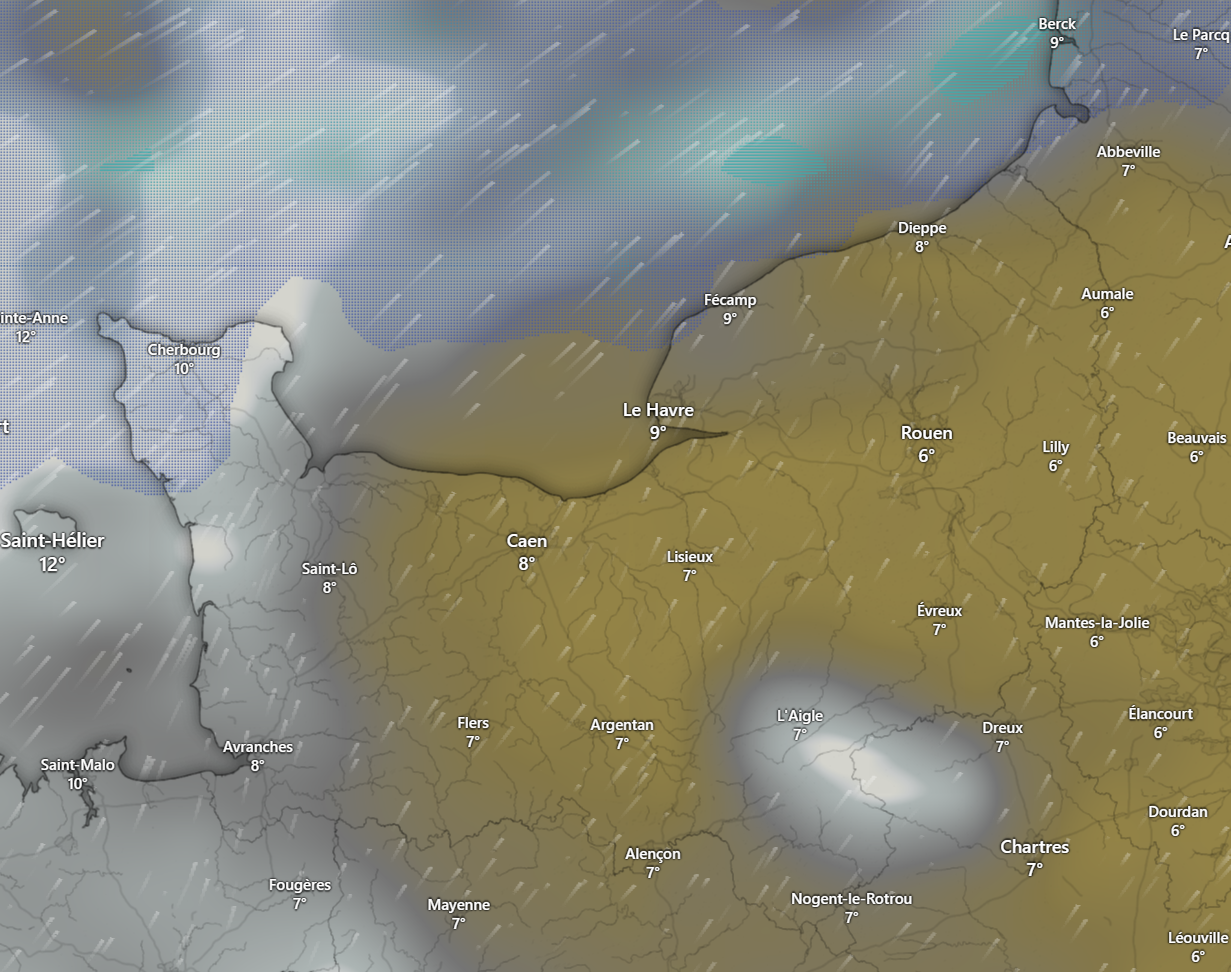

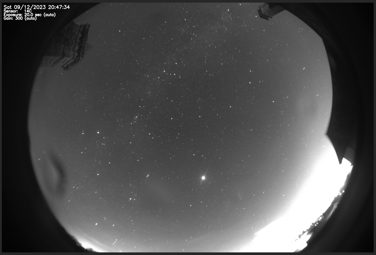

Ca souffle fort par ici, les nuages se font pousser vers l'Oise. :mrgreen:
Il n'est pas raisonnable d'ouvrir l'astrobox avec ce genre de rafales, alors pour l'instant, je stack les prises de vues de la allsky.

Une constellation de gouttes d’eau.
Après vérification sur place, à l’intérieur. Top…
Tu pourrais essayer d'éteindre ta bande chauffante et laisser le ventilo.

Si tu as de l'eau sur la face interne de la vitre, c'est que l'air à l'intérieur de ta Allsky est plus chaud que la vitre > comme il est chaud il contient beaucoup d'eau > il rencontre la vitre qui est froide > il se refroidit au contact de la vitre > il ne peut plus contenir autant d'eau > celle-ci se dépose sur la vitre
En conclusion, c'est contre-productif de chauffer l'intérieur de la AllSky, ce serait la vitre qu'il faudrait chauffer (sur le télescope, les bandes chauffantes servent à chauffer le matériel pour qu'il soit plus chaud que l'air ambiant et éviter que la condensation ne se pose dessus).
