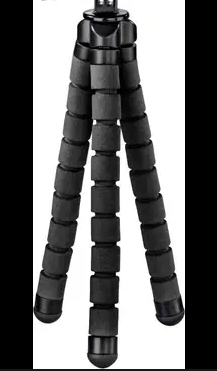

On ne peut plus rudimentaire pour l'instant, j'ulisie un ensemble de Gaffer et de mini trepied souple de ce genre

Il y a un peu plus de 2 mois, j’ai utilisé le logiciel de zwo (asimeteorcap) avec la 224 et un trépied photo. Ça fonctionne pas mal et simple d’utilisation, une fois le ratio gain/sensibilité régler.
