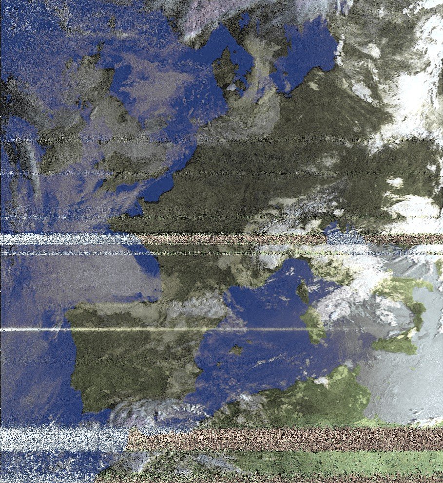

Edit Passage de NOAA15 en attendant. Stackera, stackera pas ? :mrgreen: :

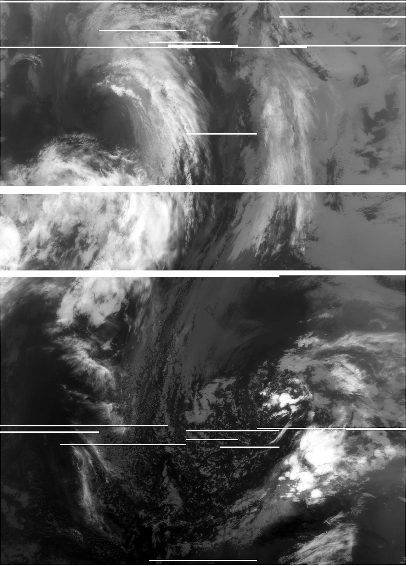

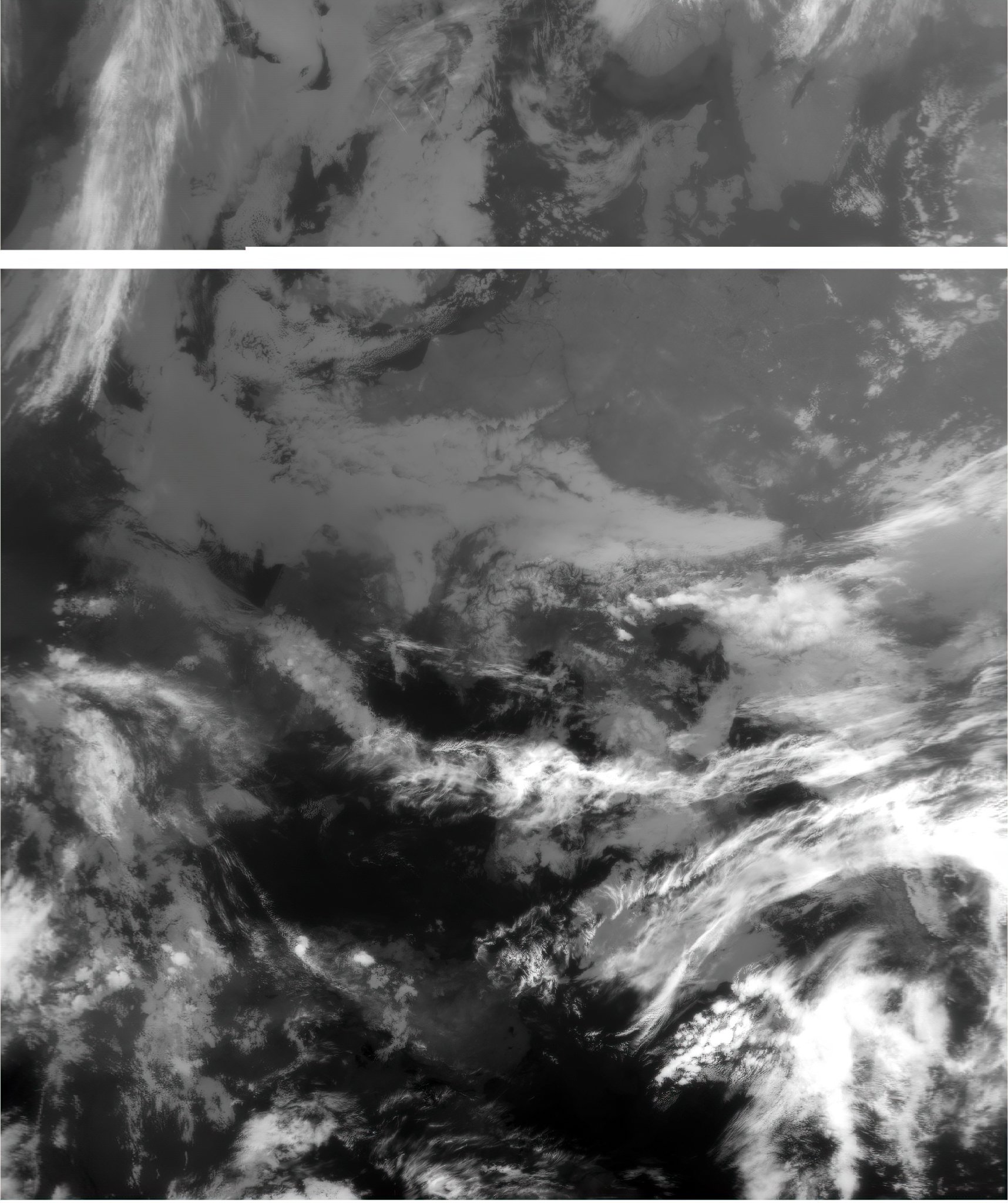

Mon NOAA15 ne ressemble pas au tien :mrgreen:
Pour la radio-photo moche du jour the winner is:
J'ai pu récupérer les 76 premières secondes:

Qu'est-ce qui s'est passé ?? tu as tenté sans antenne ? :P

çà passe mal à travers les murs, et beaucoup de spikes parasites ce soir
Je vais quand même tenter Meteor...

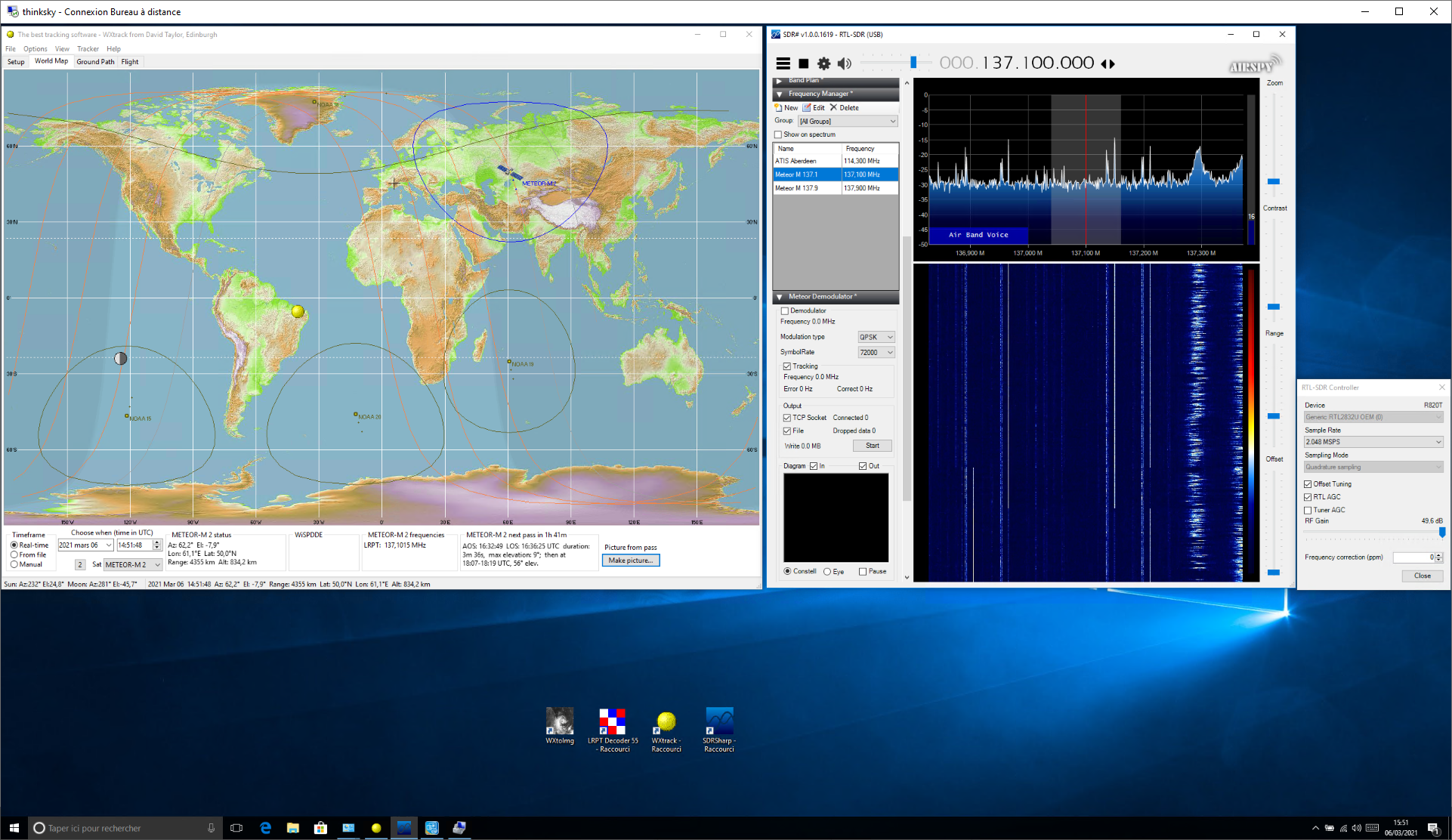

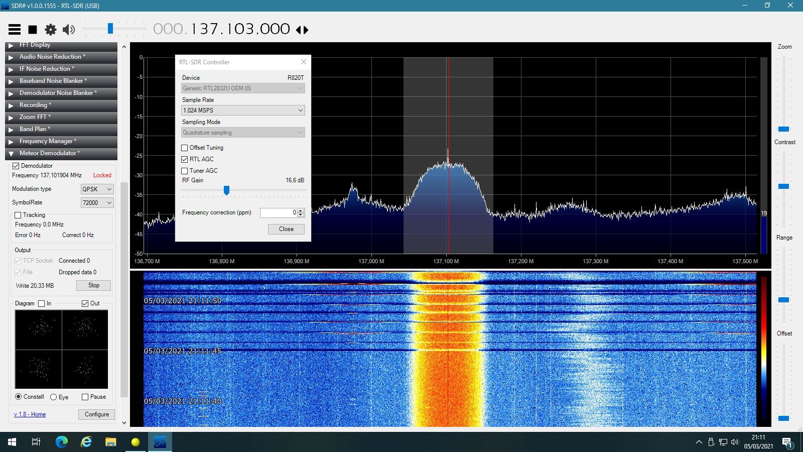

Beau passage de Meteor ici, je suis monté à 27 je crois (pour moi c'est pas mal sur Meteor ^^) :

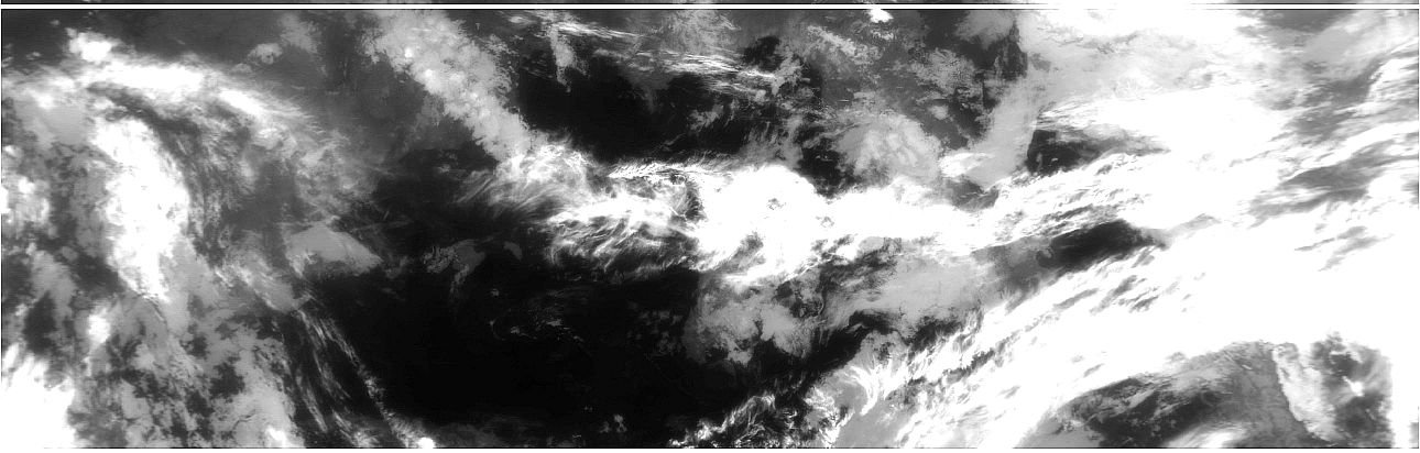

J'en ai juste attrapé un bout
çà aurait pu être pire.
Noaa 19 à la suite était très mauvais. Il va falloir que je vérifie les soudures; à force de ballader mon matériel... :mrgreen:
Je vais quand même refaire une séance balcon tout à l'heure :lol:

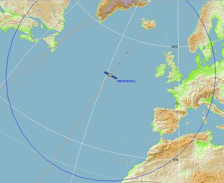

Message par pejive » 05 mars 2021, 21:34

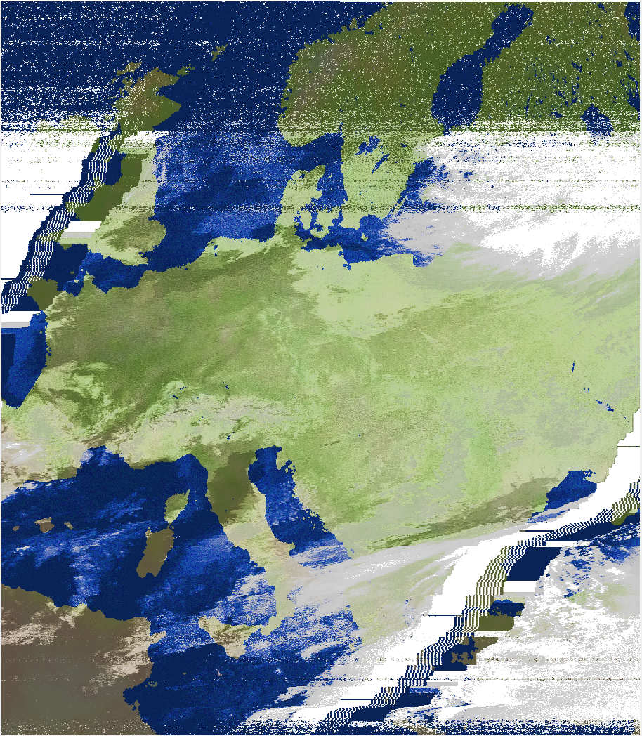

Bon tout fonctionne; sans les parasites intérieurs c'est mieux; mais il y en a aussi des violents dehors
J'ai pu commencer l'acquisition avant le passage des 30°N et j'ai suivi quasiment jusqu'à 60°N
avec encore le soleil couchant presque au Groenland
D'après l'image Eumetsat çà a coupé juste au Sud de l'Islande

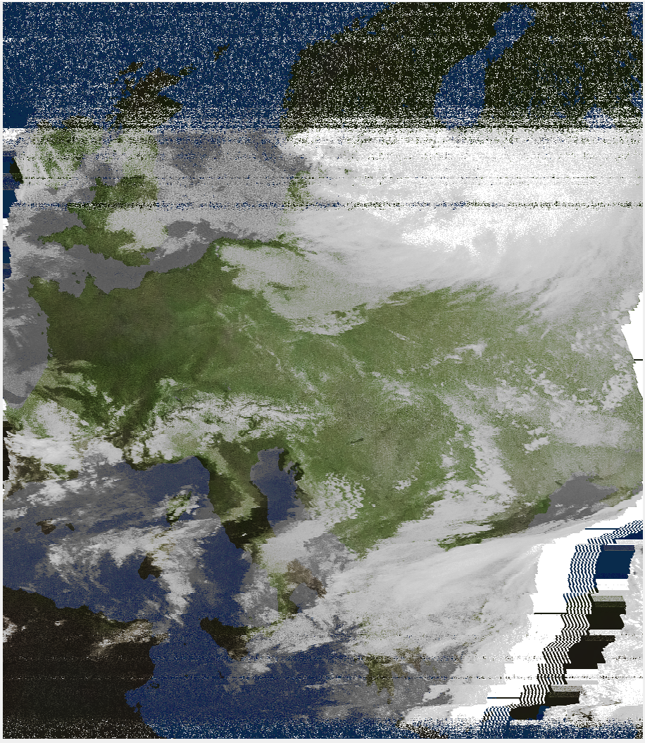

Une surprise sur la fin de passage de noaa15 ce matin: le canal de Suez et un bout de Mer Rouge.
Pas beaucoup de signal malheureusement, mais c'est possible
Et Meteor sur antenne intérieure aussi; un gros trou à l'Est comme d'habitude mais pas mal
La Sicile che è bella :D avec l'Etna et aussi le Stromboli dans les iles Lipari au dessus (la dernière au Nord-Est)

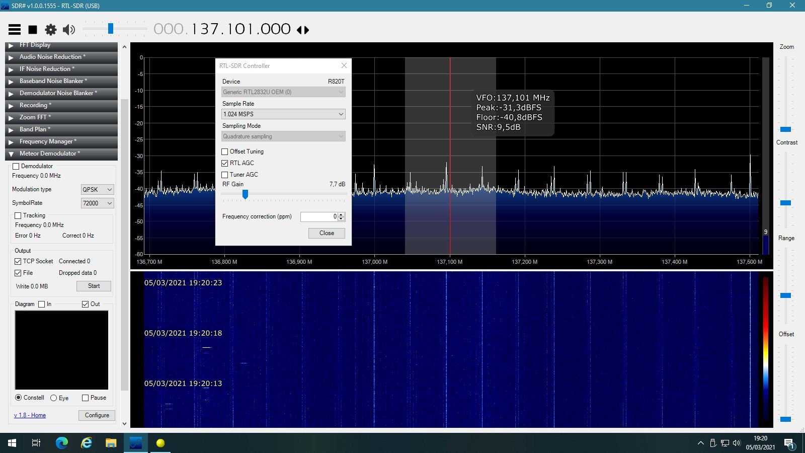

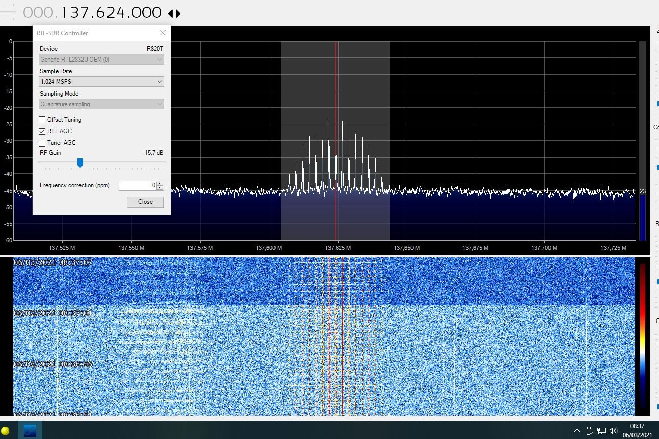

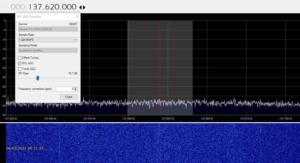

Pour illustrer l'influence de l'environnement électrique: ce matin sur antenne intérieure le niveau de bruit est très faible
On détecte facilement noaa15 dès son passage à 60°N
ce qui donne finalement:
A noter qu'à la fin je récupère un peu de signal en tournant l'antenne vers le Nord-Est alors que le satellite est au Sud !

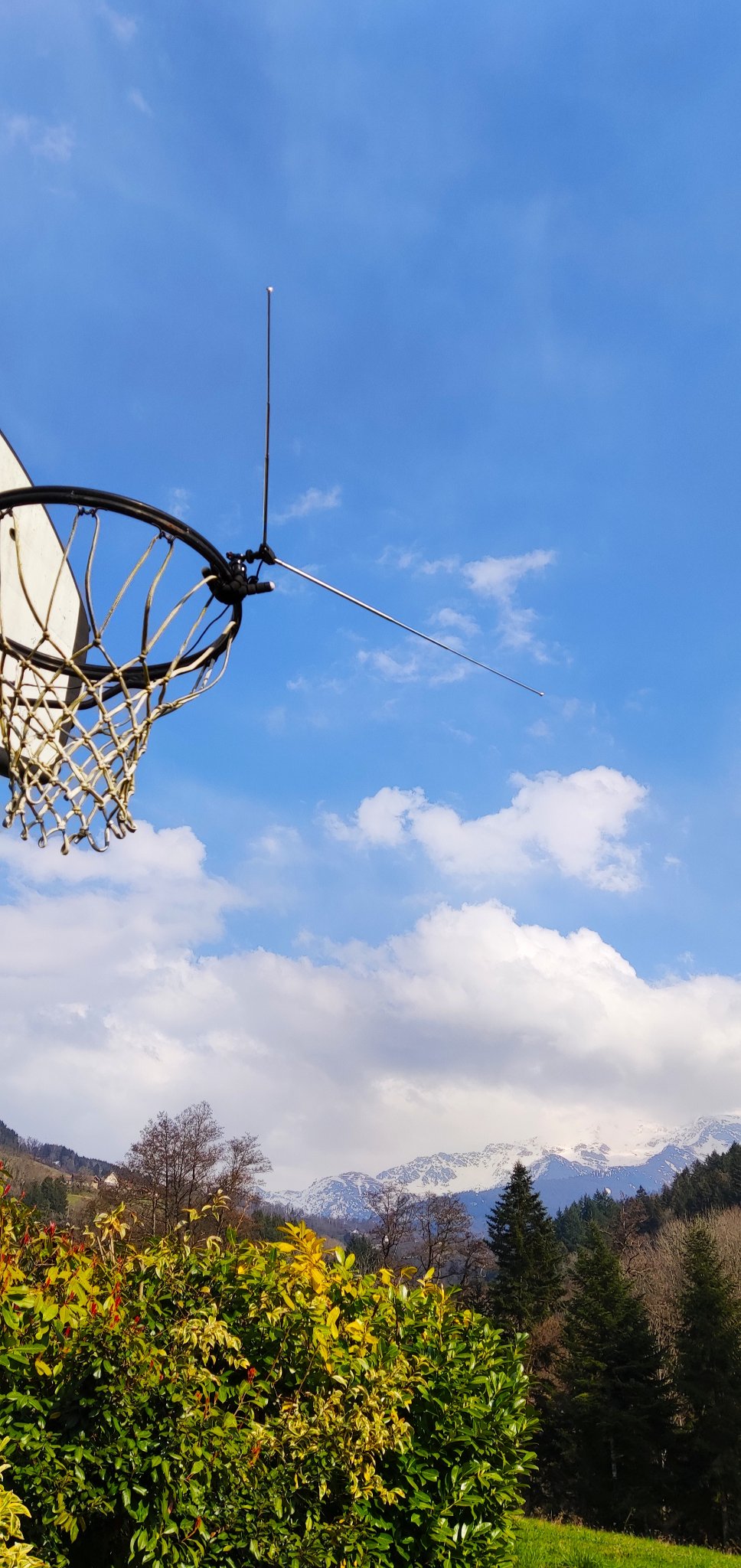

Je vais déjà tenter de déplacer mon antenne. J'ai une idée qui la placerait plus dégagée et 3 mètres plus haut qu'aujourd'hui (bon pas de suivi avec par contre ^^ )
Édit mon escabeau est trop petit pour atteindre le haut du panneau (et j'ai déjà le vertige sur un tabouret :P )

çà serait bien, mais attention au cercle du panier qui risque d'avoir une influence sur le fonctionnement de l'antenne.
Sinon moi je ne monte plus sur les escabeaux depuis longtemps; j'ai tout une série d'échelles de hauteur variable :mrgreen:
Certains radio-amateurs utilisent un pylône basculant http://www.f1afz.fr/AO_40/antennes/antenne_45.php :lol:

L'emplacement ne semble pas idéal en effet malheureusement :cry:

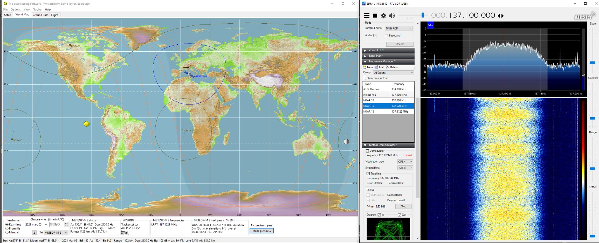

Je vais tester ainsi et je verrai bien. Les parasites ne semblent pas affecter les NOAA, juste Meteor avec ce pic d'intensité variable sur 137.150.000 surtout.

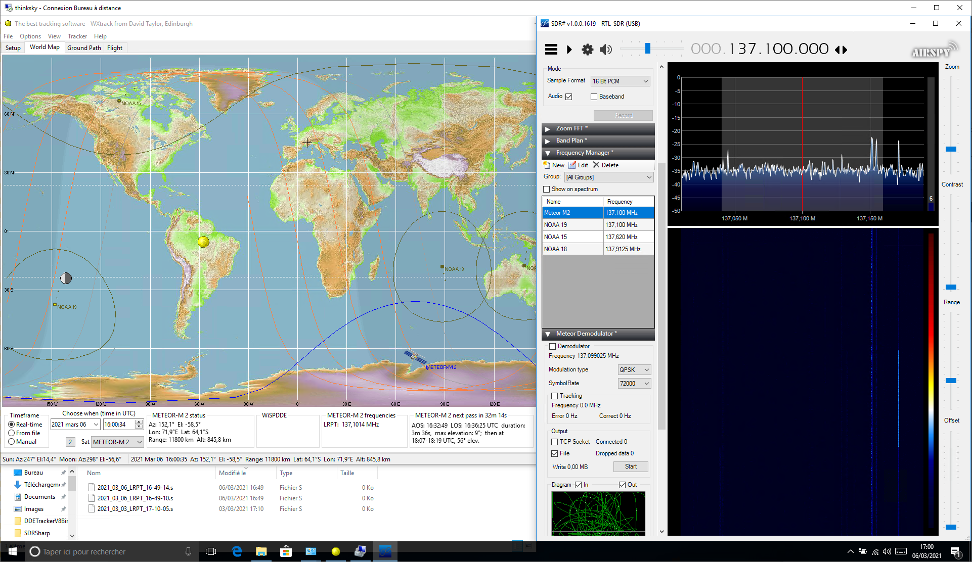

J'ai recyclé un portable dont l'écran a des problèmes mais qui est parfait pour une prise en main à distance :ugeek:
Réception satellites météo

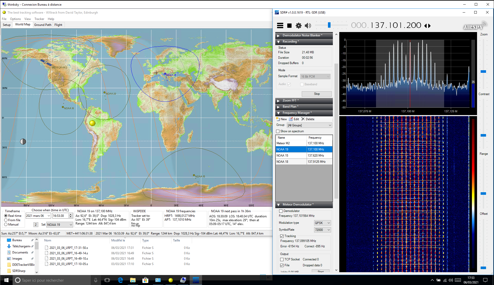

Message par Caprice » 06 mars 2021, 17:37
Premier test sur Meteor bien loin, juste au dessus de Dniepropetrovsk... Pas de lock mais l'automatisation a bien fonctionné sur le portable :geek:
NOAA19 qui arrive devrait être à une distance bien plus favorable dans une dizaine de minutes et me permettre de tester sur sa bande plus étroite :pray:
Edit, bon passage avec une pointe à 35, image correcte sous noaa-apt mais tordue sous WxToImg :think:
