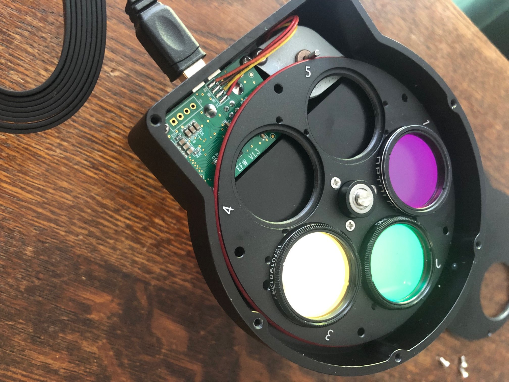

dans qu elle galere me suis encore fourée
halo avec mes filtres ici o3 et ir

... et une photo de leur montage dans la RAF. Pour voir le sens de montage.
Sur la seconde capture, défaut de collimation et de focus ?

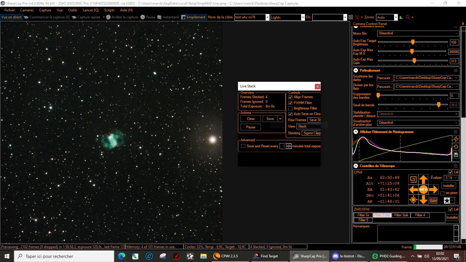

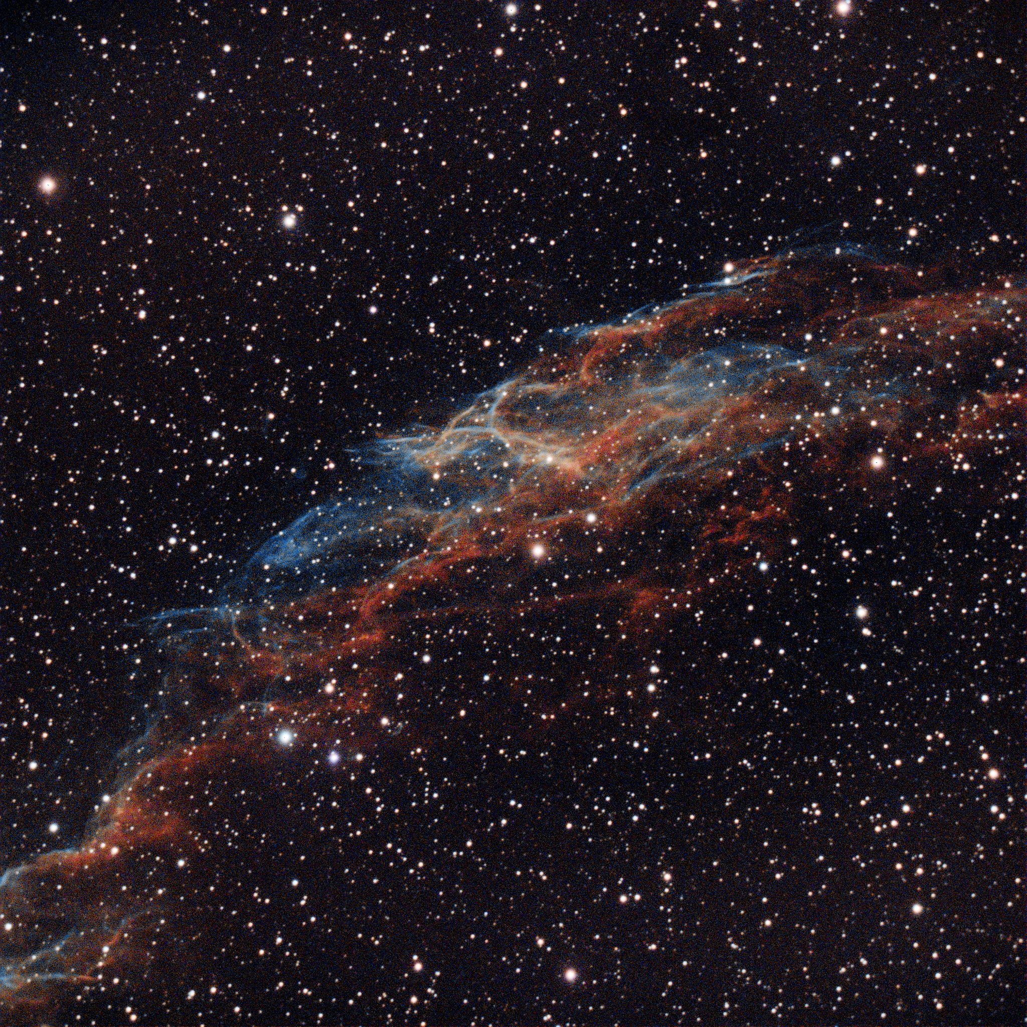

@clouzot @Lavinch31 alors filtres : Ir cut optolong, le uhc j'ai mis un vieux svbony, car quand j'ai voulu monter l'optolong j'ai remarqué une vilaine rayure en attendant que je reçoive l'optolong que j'ai commandé, et un oiii optolong tout neuf. malgré le halo, j'ai fais qlq stacks pour voir :
Bien sur le flat utilisé et pas bon j'ai démonté 2x la chaine optiques depuis que je les ais fait.
ngc 6992 8x60s oii
11 x 60s uhc
10x60 sans filtre, du coup j'ai zappé le ir
m27 uhc 4x2 mn
m74 14 x 2mn uhc
et pour finir le sorcier filtre uhc en 4 et 10x180s
meme avec tous ces soucis il est pas trop moche Je me demande si je vais pas faire un essai ce soir (si le ciel le permet en montant le uhc avec la bague sur la cam)

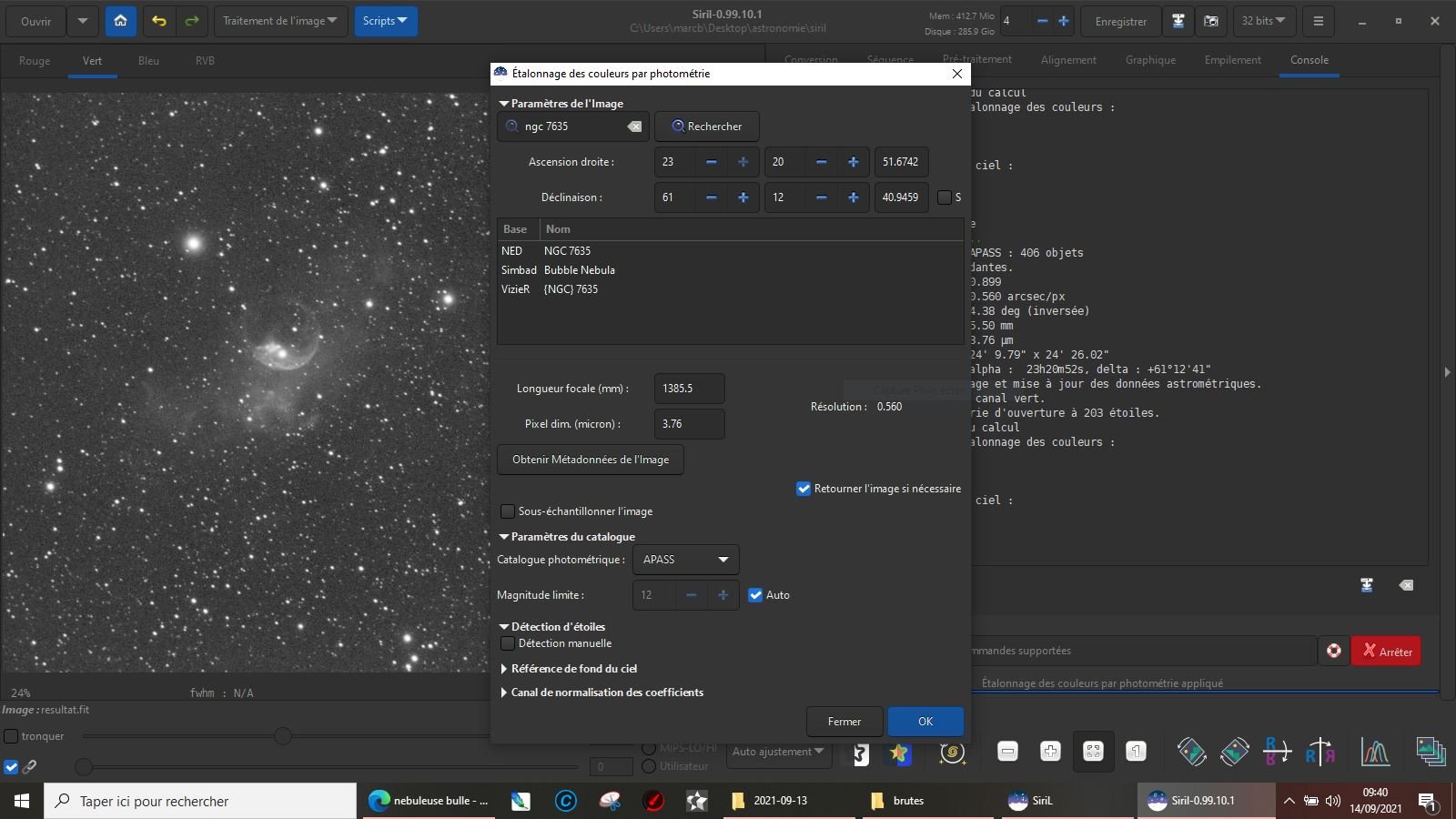

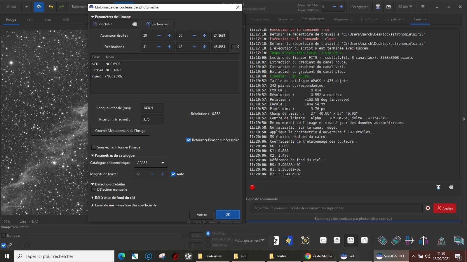

pour continuer a alimenter la reflexion je dois pas être bon sur mon bf
J'ai repris dans siril les différent stack de ngc6992,
sur le oiii sur 14 frames seul 4 sont empilée, idem lorsque je combine les session uhc oiii et sans filtre.
la photométrie me donne autour de 1410 de focale ce qui correspond à 0.6 au lieu de 0.63 attendu avec le réducteur.
oiii 10 frames rejetées uhc toutes les frames empilé sans filtres toutes les 15 frames et la réunion de l'ensemble et la encore 10 frames oiii rejetée soit un total de 15 sans filtre + 15 uhc + 4 oii tjs en 60s

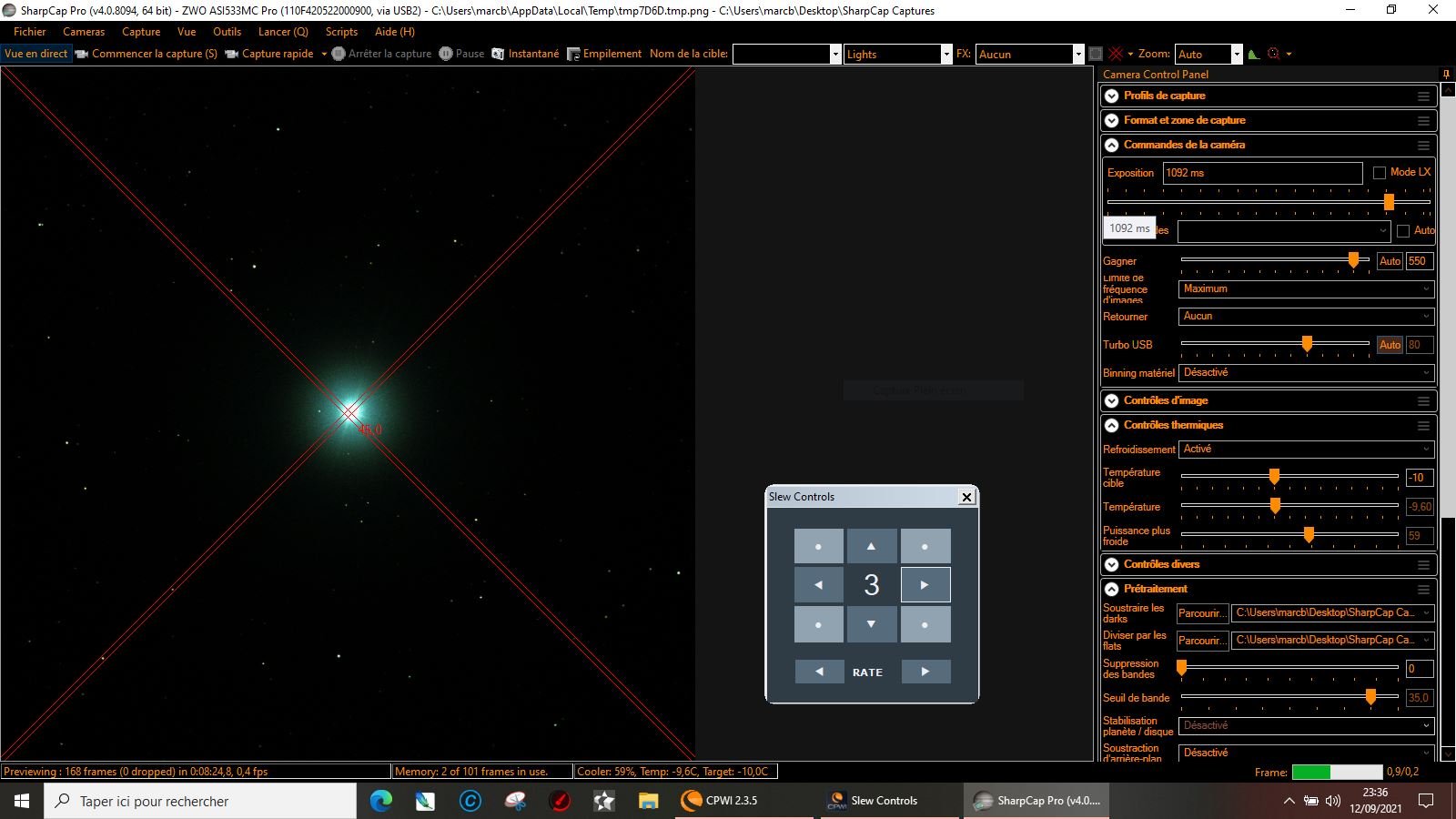

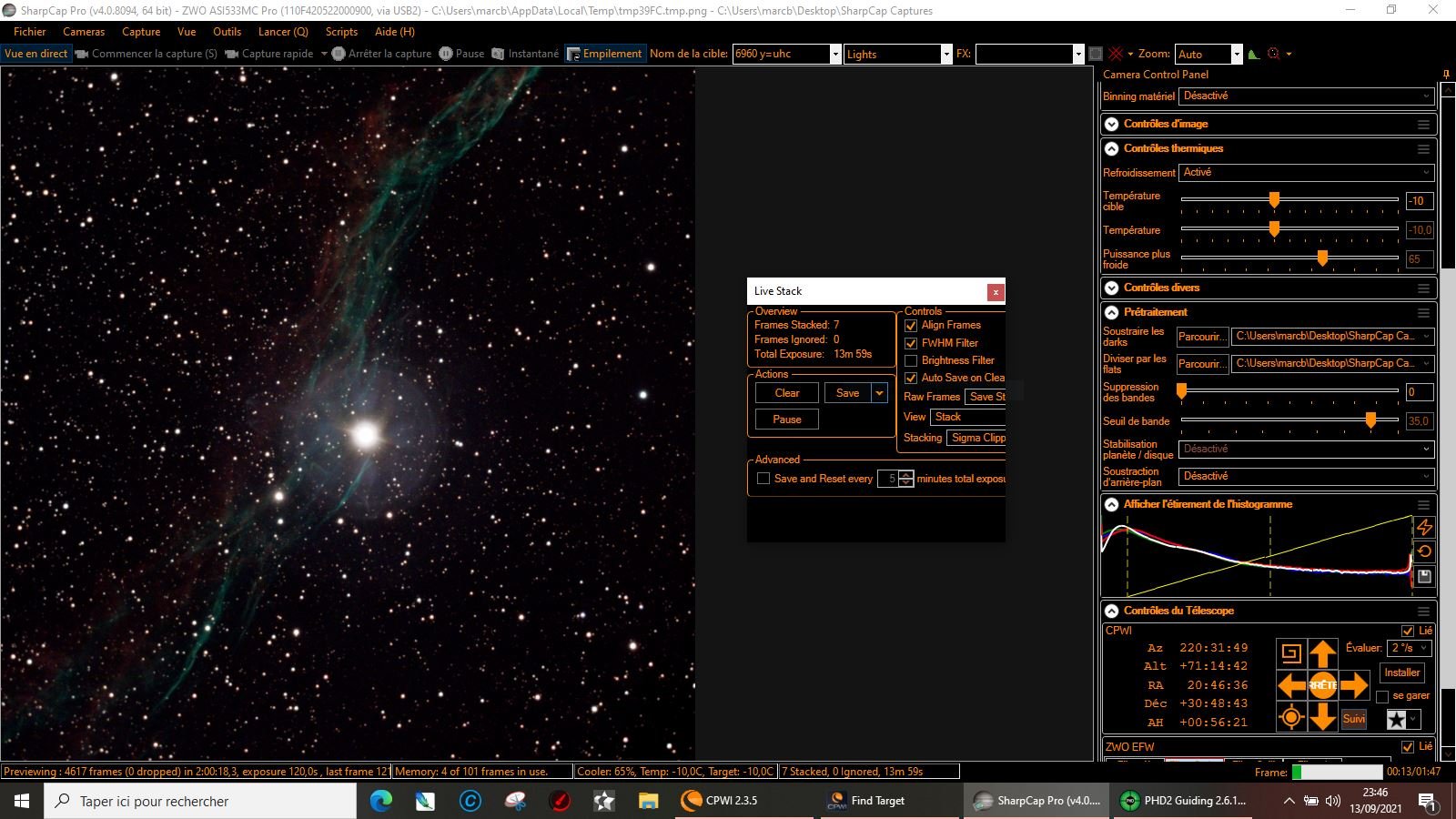

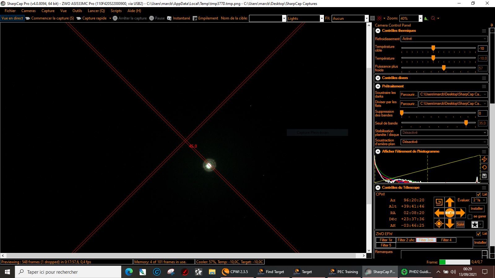

Suite et j'espère bientôt fin, des aventures de Becassine et la roue à filtre, la benne du recyclage ♻ attends déjà impatiemment que ma patience s'épuise et que j'abandonne l'idée d'utiliser une raf.
Hier la photométrie me donnait 1410 de focale contre les 1480 attendus, Bécassine fait un rapide calcul pour trouver que la différence pour retomber sur la bonne F, était de 5 mm, je rajoute une bague de 5. Et hier soir entre les nombreux nuages j'essaye de trouver une cible qui me permette de tester cela. voile d'altitude je pousse les temps d'expo pour passer à travers.
Première constatation sur le live, avec mon filtre uhc les truc qui brillent celà nous donne des halos du plus bel effet, avec le oiii c 'est quasiment sur toutes les étoiles.
Je tente une autre cible la bulle, pour vérifier ma focale je utilise la photométrie de siril.
bon petit souci de suivis, le halo sur les étoiles brillante et le voile nuageux mais bon je cherche pas à faire joli, mais à pouvoir utiliser ma raf et que dit la photométrie : 1385 de focale, bécassine, à rajouter 5mm au lieu des les ôter bon vais à nouveau tout démonter.

@Micmac vu tes déboires. En effet, la roue en elle-même ne semble y être pour rien.
Savais pas qu'un mauvais backfocus pouvait induire un halo. Mais en même temps, j'en sais quasi autant que John Snow...
Lu que certains filtres peuvent être la cause de halos sur les étoiles brillantes.

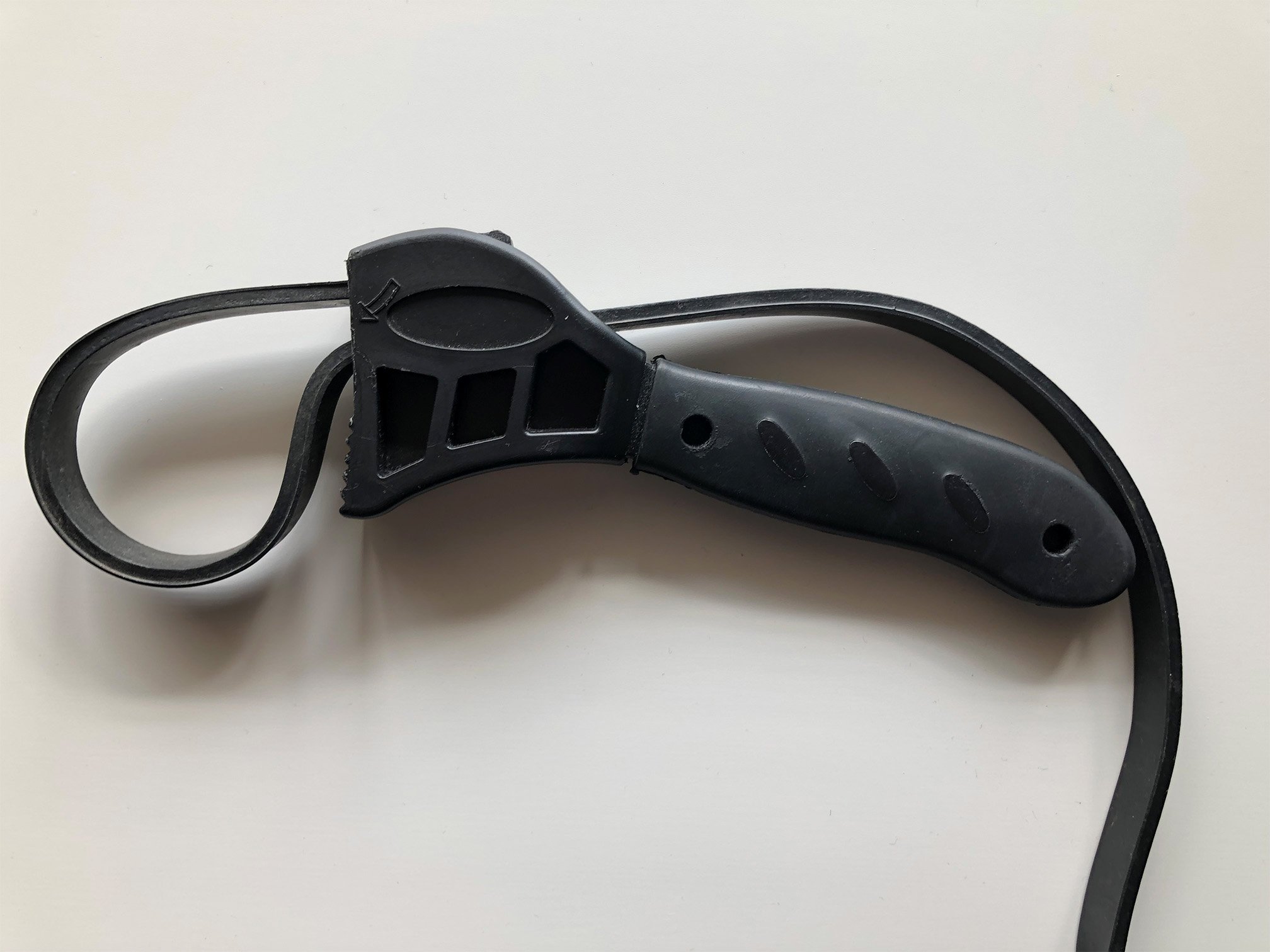

il faut une clé à courroie, qui reparti les forces sur toute la bague, une pince multiprise à part tout rayer voir déformer, ça ne va pas faire grand chose. .
Ou se mettre a plat sur un plaque d'EDPM, et pivoter avec le plat de la main avec un gant de ménage de @clouzot et ça vient tout seul.
Les bagues ne doivent pas être serrées avec les gros bras de @mickyman23 , sinon c'est galère. Il faut simplement mettre en contact, plus un poulième de 10éme de quart de tour...légé légé

Les bandes de la mienne font 15 mm de larges, quand tu n'a pas assez de prise, tu visses une bague large ( genre 30 mm) sur la petite bague qui est coincée (en forçant un peu...tant pis), tu solidarises les deux bagues avec du bon chatterton qui colle bien en lui tirant sur sa face

Depuis que j'ai récupéré ça plus de crise
Comme tu dis le gros plus est la répartition des forces , avec les doigts ou la pince le matériel s'ovalise et rien ne bouge , avec ce truc = les doigts dans le nez

Le "halo" est aussi un souci en photographie, qu'on dénomme "flare":
https://www.missnumerique.com/blog/le-f ... provoquer/
Il est difficile de discriminer ce qui est dû à un vrai souci matériel (problème de traitement anti-reflet du capteur, distance filtre-caméra, ...) ou un problème normal. Si cela ne le fait que sur les étoiles très lumineuses, on ne peut pas y faire grand chose, c'est un problème connu qui se traite avec les logiciels de post-traitement.
Tu as une discussion sur ce sujet:
https://www.webastro.net/forums/topic/1 ... s-filtres/
ou
Il y a eu ce souci sur les 1600 qui a été très discuté:
https://www.webastro.net/forums/topic/1 ... i-1600mmc/
Petites questions:
- Est-ce que lorsque tu mets le RAF avec positionné sur un emplacement sans filtre, tu as le souci?
- Est-ce que tu n'aurais pas un autre filtre qui serait resté vissé sur le chemin en amont ou en aval (style un UV/IR cut)? Je connais un tasériste de sangliers qui est coutumier de ce fait (je ne dénonce pas, je montre la direction
- En fonction du capteur de ta caméra, on peut parfois mettre une bague d'allonge entre le RAF et la caméra principale, c'est ce que
j'ai fait dans mon cas. Cela peut jouer sur ce souci si la verre de la caméra est trop proche de celui du filtre. N'oublie pas que dans le cas d'une utilisation d'un filtre simple, il n'est pas collé au capteur mais vissé au bout de l'allonge 11mm de ZWO.
Courage, je sais que ce sont des emmerd... qui prennent du temps. C'est pour ça que lorsque enfin le setup tourne nickel chrome, on ne touche plus à rien.

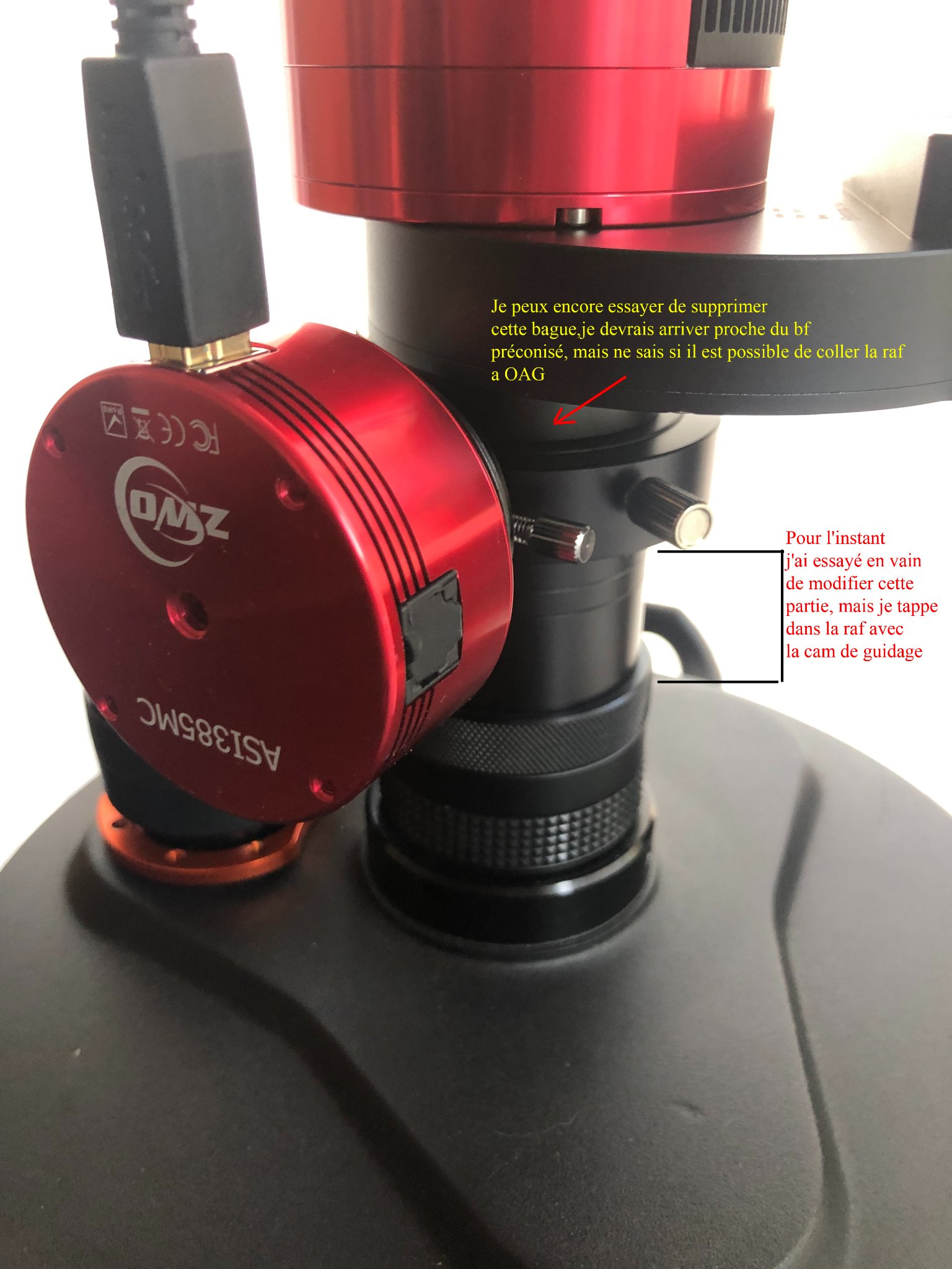

@Micmac tu as un SCT, a chaque fois que tu fais la mise au point, tu changes la focale, et pas qu'un peu, puisque la map se fait en déplaçant le miroir primaire.
https://saplimoges.fr/variation-de-la-f ... -au-point/
Pour les halos, avec des filtres c'est très souvent le cas, d'autant plus si ils sont éloignés du capteur. Etant en mono, je ne connais pas les filtres multibandes, mais c'est pareil pour le filtres monobande en bande étroite. Les modèles premiers prix ne sont en général pas ceux qui font le moins de halos, il existe des séries "optimisées" comme les Baader spécial cmos, plus chers, qui limitent le phénomène mais ne le suppriment pas (le halo n'est d'ailleurs pas au même endroit sur tous les filtres comme j'ai pu le verifier, mais ça reste contenu par rapport a d'autres filtres) Sur les étoiles les plus brillantes, c'est difficile d'y échapper.

@kaelig
J ai egaleme viré le petit spacer entre la cam et la raf, que j avais mis pour faciliter l alignement du capteur avec le prisme de l oag. Je suis au plus près du capteur avec ce matos reste a trouvé un bout de ciel pour verifier si c est mieux ou pire
Que neni, avec la 533 est livrée une bague pour mettre le filtre 1.25 directement contre la vitre du capteur au fond de la bague de 11. Ce que j ai fait avec le ircut qui maintenant fait des halo, mes filtres ne sont effectivement pas les plus performants se sont des optolong, que malgré tout beaucoup utilisent sans trop de problèmes. J ai entre-temps démonté la chaîne optique en raison d une bague de 10 qui reste coincé j ai retiré la bague de 11mm de la ZWO et l adaptateur de 2mm, et compensé avec des minispacer pour un total 2mm, si je me suis pas a nouveau planté je suis a 1mm du bf. Conseillé, ce qui correspond a ce que j avais avec mon rdf avant de monter la RAF (j avais entre 1479 et 1481 de focale)John Mc Burn a écrit : ↑15 sept. 2021, 10:41N'oublie pas que dans le cas d'une utilisation d'un filtre simple, il n'est pas collé au capteur mais vissé au bout de l'allonge 11mm de ZWO.

Bon 3 jours à essayer des solutions pour dégripper les trucs récalcitrant, finalement la totale pour y arriver, clé à courroie, frigo et dégrippant.
du coup je passe 2 jours à assembler mes différent spacer, pour atteindre le bf recommandé avec le rdf celestron. Mais je n'y arrive pas toutes les combinaisons avec le bon bf ne me permettent pas de positionner la caméra de guidage qui se retrouve coincé sous la raf.
Je repasse plus long, je regarde mon montage et me rends compte qu'il reste une position que j'ai pas essayé enlever la bague zwo entre la raf et l'oag.

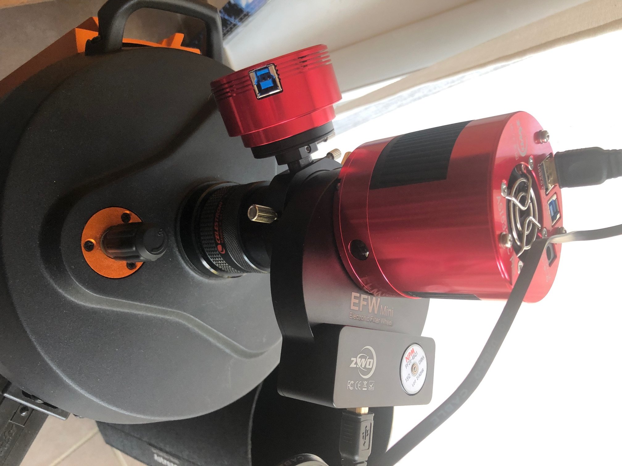

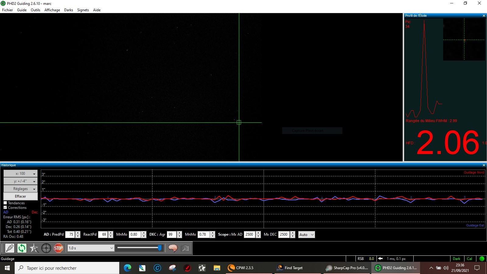

bon, nuit du 21 au 22, premier essais avec l'assistant mise au point de sc avec le focuser celestron, (j'y comprends rien). la raf avec le nouveau filtre uhc optolong pour remplacer le svbony, le montage trop long qui me donne 1370 de focale au lieu des 1480 que je devrais avoir. et bien sur le guidage.
La scéance fur trés courte. bécassine c'est rendu compte que mettre le trepied dans le gazon avec la pluie des derniers jours c'est pas très malin, celà ne sert à rien de buller le trépied, une fois rajouté les 30 kilos de monture contre poids et tube avec les caméras, les pieds ont une facheuse tendance à s'enfoncer dans le sol meuble balayant tout effort d'alignement.
Pas grave on oublie la jolie mise en station, celà va pas m'empecher de tester mon montage.
Je lance le guidage, et je n'en crois pas mes yeux il est parfait. mais bizarrement, le résultats visuel dans sharpcap est pas bon de joli filé d'étoiles.
je vérifie, et ben je sais pas sur quoi je fais du guidage mais c'est pas une étoiles, le prisme de l'oag est trop haut et n'est pas dans le chemin du faisceau.
Dégoûté je remballe. je reprendrais tout demain si le ciel le permets
