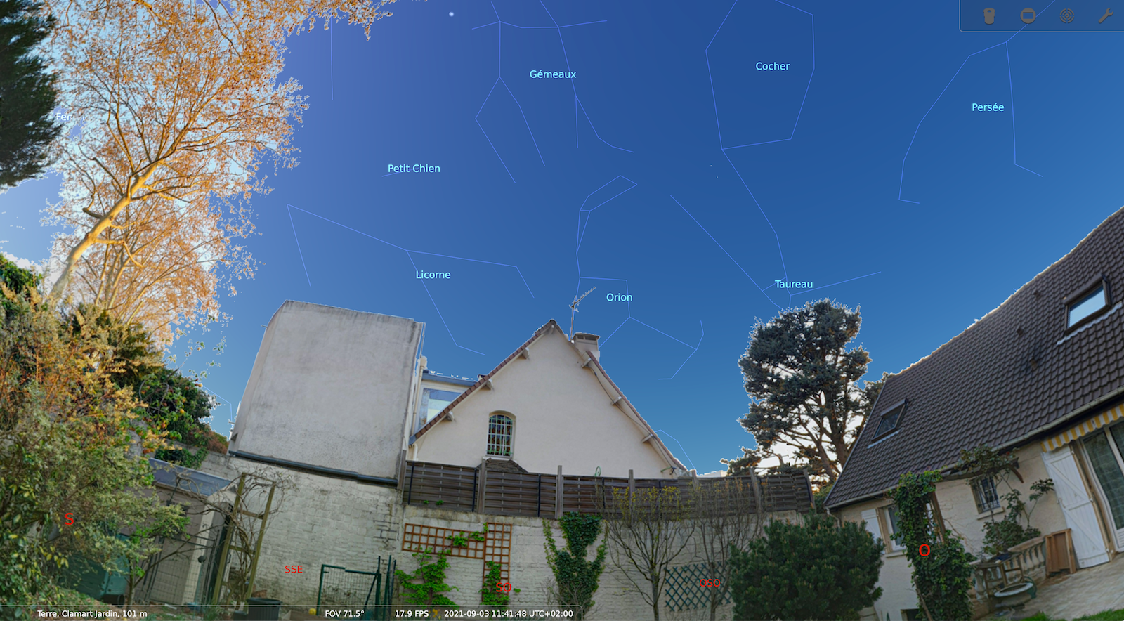

L'idéal (de mon point de vue : "moins j'en fais, mieux je me porte") c'est encore de choisir une cible qui a déjà passé le méridien. Je ne vois pas les cibles à l'Est, de chez moi, je suis plein Sud-Ouest.

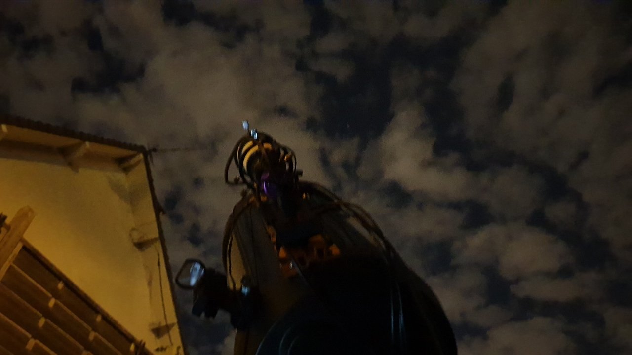

(sur le côté Est : des arbres... et derrière, côté Nord, un gros mur : la maison du voisin !)

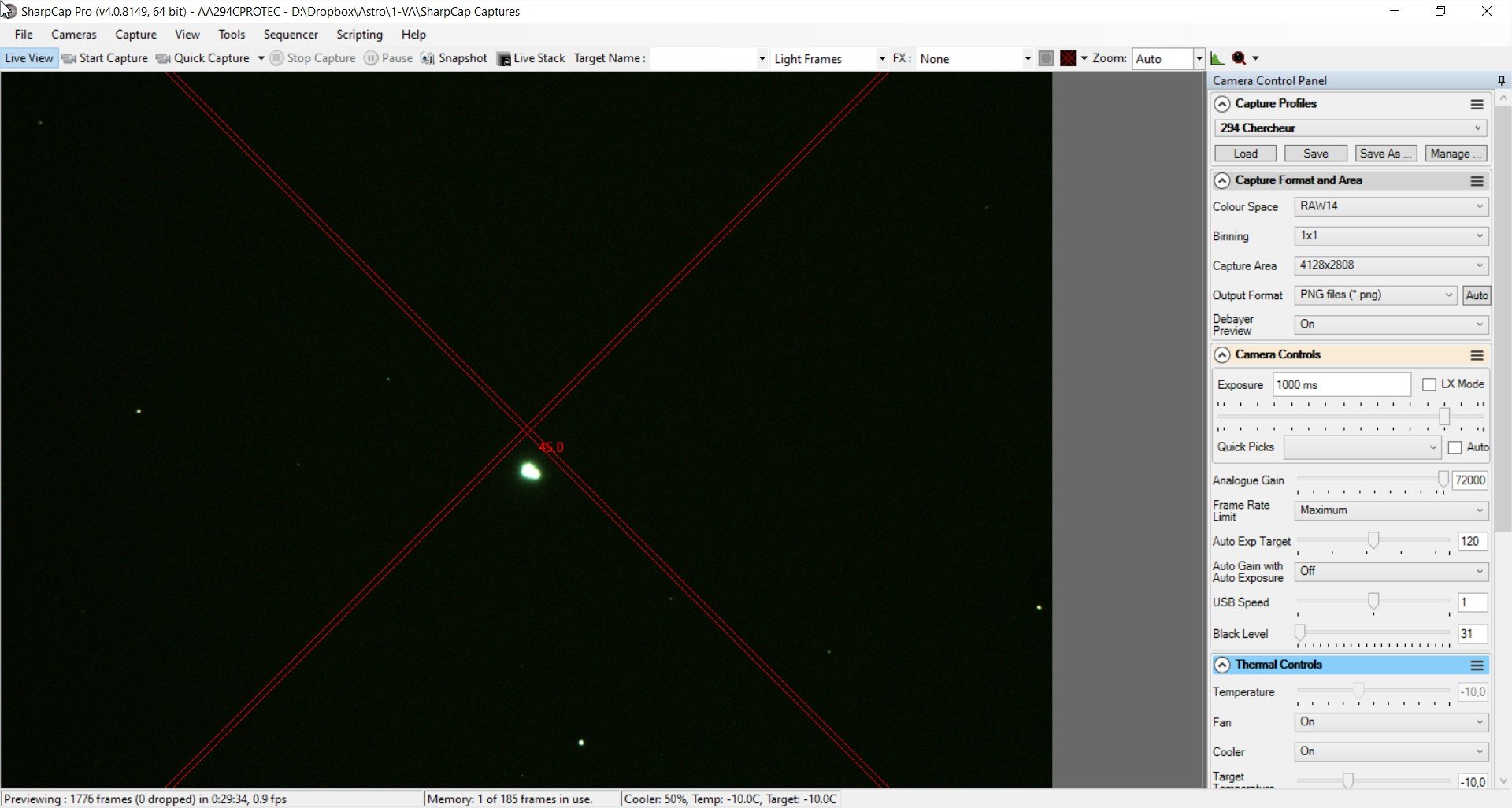

Donc, j'allume le PC, qui détecte la monture (cela marchait déjà de jour, donc normal). Mais SC ne détecte que la caméra de guidage... Pas cool, obligé d'ajouter un câble... J'imagine que la 183C ne passe pas juste dans un USB 2 (qu'est-ce qui leur a pris de mettre une prise comme ça, au prix de la monture ?).

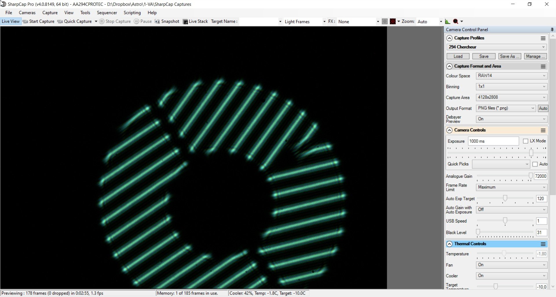

Je teste l'autre caméra (290C guidage) : elle est bien détectée, dans SC et PHD2 mais... pas d'image... Formidable !!... :doh: Le hub qui ne sert à rien... Si, quand même, le frigo fonctionne. J'économise une prise, c'est déjà ça.
Je rechercherai sur les forums US si quelqu'un a réussi soit à faire fonctionner ce hub, qui aurait pu être super pratique s'il avait fonctionné... Soit à changer les prises par des USB 3 (pas sûr que ce soit possible, techniquement, et pas sûr que je sache faire, de toute façon)...

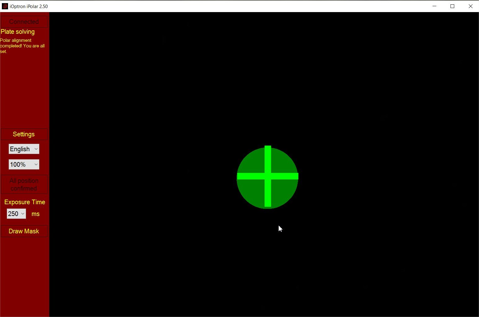

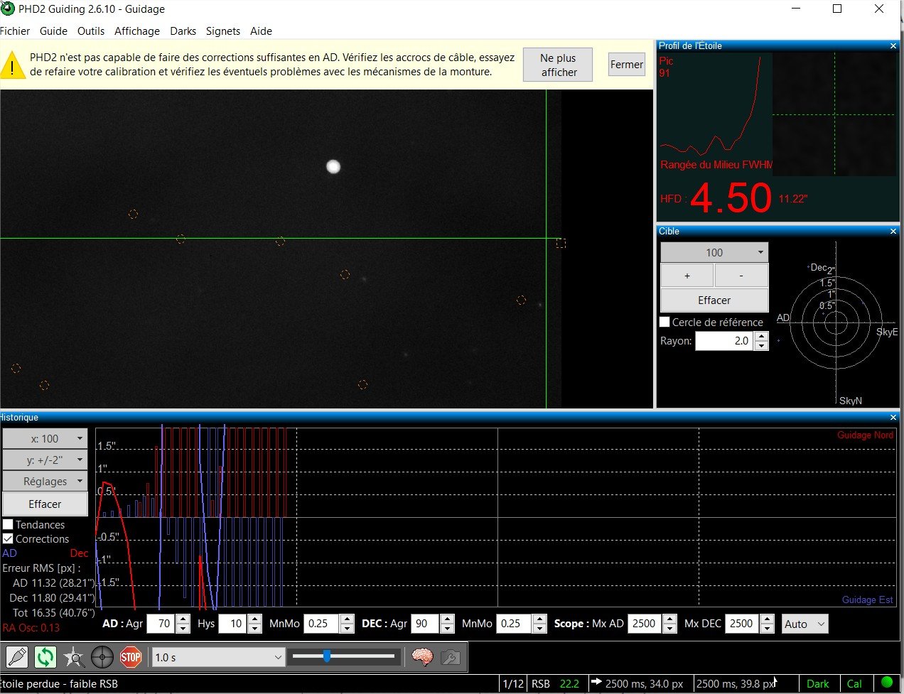

Ceci fait, je veux vérifier l'alignement polaire, car le suivi avec PHD2 est catastrophique. Je n'avais jamais vu ça. Les tracés sortaient de la zone de visibilité !!!... Et là, le serpent se mord la queue car, pour établir un meilleur guidage, il faut calibrer la nouvelle monture... MAIS... comme le suivi est pourri, il ne peut pas ("trop d'écart DEC" ou un truc comme ça, pas tout compris).
Donc, j'ai voulu tester le fameux "Polar Iterate", qui consiste à faire des aller-retour entre une étoile au zenith et une autre proche du méridien (si j'ai bien compris) en corrigeant à chaque fois... J'ai dû faire des aller-retour pendant 20mn, cela tournait en rond. Ca a juste fini par me faire tellement décaler l'azimuth qu'il était à fond d'un côté et je ne pouvais plus du tout atteindre l'étoile.
Bref, c'était pire qu'avant, donc j'ai fini par tout remettre à zéro et refaire une MES, pour tenter plutôt le Drift align de PHD2 (dont j'aurais dû lire la notice auparavant ! :mrgreen: ).
Le petit système tout simple de CPWI n'a apparemment pas été repris par iOptron, va savoir pourquoi (trop simple ?)... Il y a bien un système pour aligner la polaire (iGuider) mais pour ça, il faut la voir, malgré ce qu'ils disent '("même si vous ne voyez pas la polaire" : en fait, je pense qu'ils veulent dire "même si vous ne savez pas la reconnaître parmi les étoiles qui sont devant vous"... mais il faut avoir vue au Nord quand même ! C'est trompeur !).

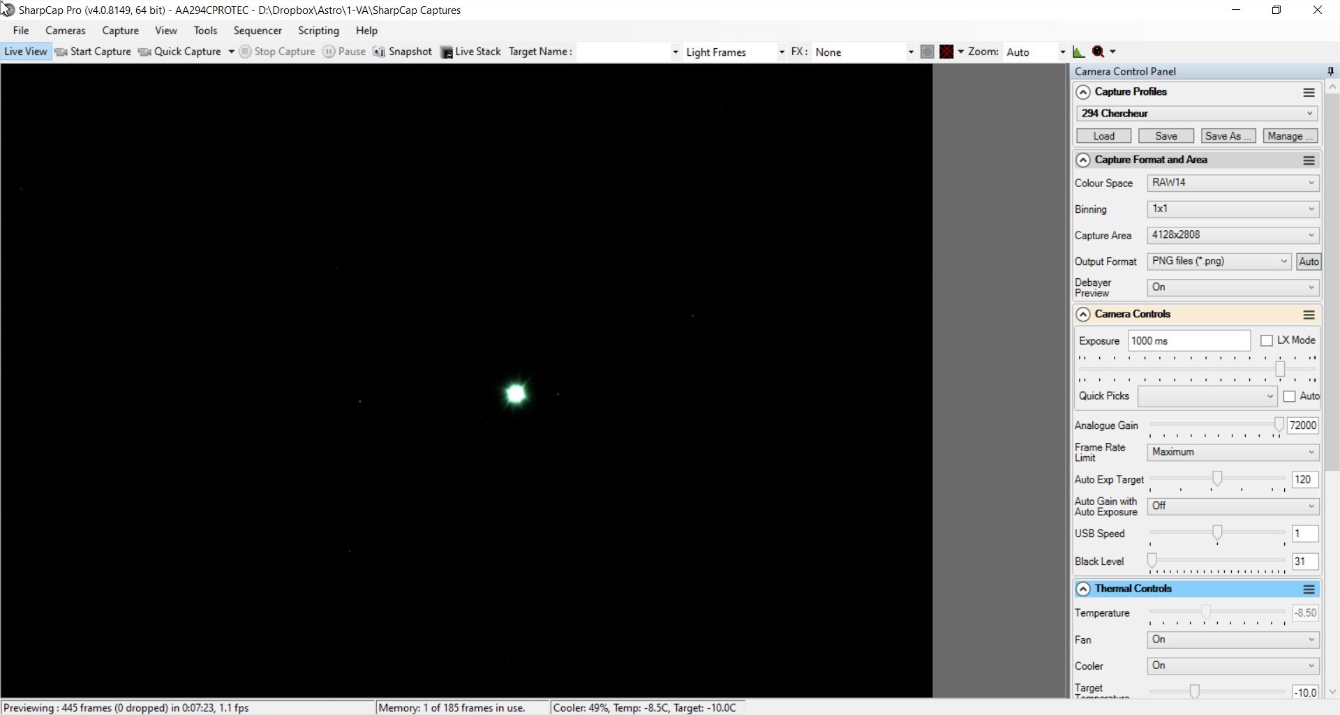

Pas grave, c'est parti pour PHD2 et le Drift align... sauf que... il me demande la calibration de la monture !!!!! :lol: ...qu'il n'arrive pas à faire vu qu'elle n'est pas bien alignée !!!
Mais, les mecs : qui a inventé un truc pareil ?? Pour aligner ta monture... il faut qu'elle soit calibrée... mais pour la calibrer... il faut qu'elle soit alignée !!!... :dance: :doh:
J'ai fini par (re-re)mettre la monture vers la polaire, au pif : une direction Nord avec mon tél et un angle DEC avec mon tél aussi... et PHD a bien voulu calibrer la monture. Ouf !!! Pas sûr que cette calibration soit super, par contre, vues les conditions...
Et pour le Drift align, ensuite... ben, je n'ai jamais compris comment ça marchait (j'avais déjà essayé une fois... ben ça n'a pas été mieux cette fois-ci).
J'ai relu attentivement la doc aujourd'hui et je retenterai la prochaine fois. "Sur le papier", ça a l'air tout simple : si on peut viser une étoile "proche du méridien et de l'équateur" - donc, derrière les arbres !!!... Puis une autre à l'Ouest... donc derrière un autre arbre et la maison : génial !! :|
On verra bien, je finirai par trouver une solution ou comprendre comment ça marche.
J'ai donc re-re-re-refais une MES, tout au pif, alignement sur seulement 2 étoiles (j'avais fait 3 étoiles, pour bien faire, au début). Le logiciel est sympa, il te donne l'erreur d'alignement de la polaire, à la fin... et aucun moyen de la corriger : ça aurait été intelligent que l'affichage de l'erreur soit interactive. On aurait alors corrigé DEC et AZ en regardant en temps réel l'erreur affichée se corriger. That's it!!

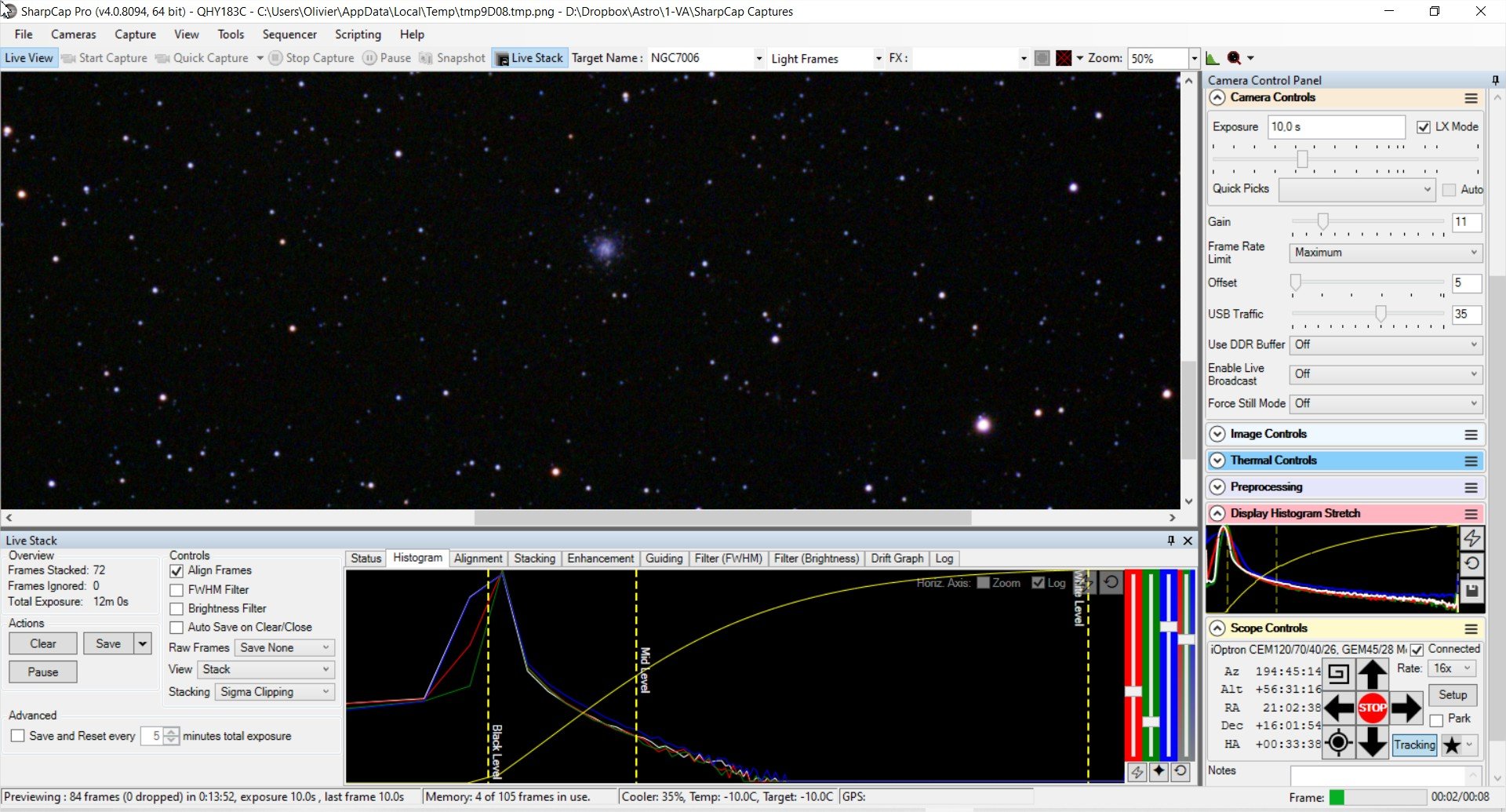

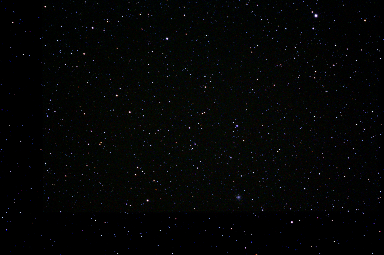

Pour ne pas faire comme d'hab, j'ai ciblé un amas globulaire minuscule : NGC7006, dans la constellation du Dauphin. En périphérie de la Voie lactée, il est situé à ∼135 000 a.l. (∼41,4 kpc), soit cinq fois la distance entre le Soleil et le centre de la galaxie. Il fait également partie du halo galactique (dixit Wikipedia).
NGC7006 - 75 x 10s (12mn30)
J'ai laissé tourner pendant que je bidouillais PHD2... et l'image a dû sauter dans tous les sens... mais ça a continué de stacker :lol: Je n'aurais pas pensé... Les étoiles bavent un peu, mais ça reste correct (pour moi) :
NGC7006 - 111 x 10s (18mn30)
(vue ma MES aléatoire, je n'ai pas testé ce soir-là le plate solving, ce sera pour la prochaine fois, donc l'amas n'est pas centré, sorry !)
Mine de rien, ça y fait. Le RSB est bien meilleure (si j'avais su, je n'aurais pas secoué la monture pendant le stack :P ) :
(à gauche : 18mn30 / à droite : 12mn30)

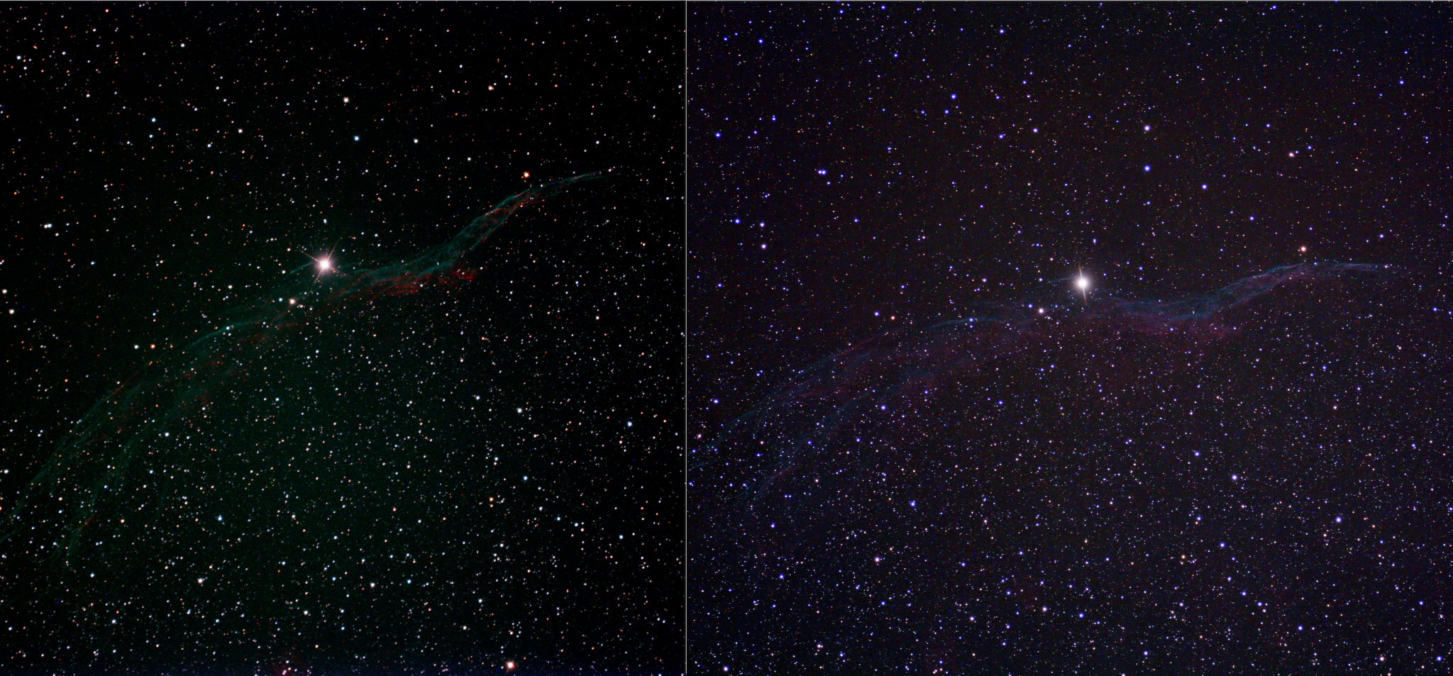

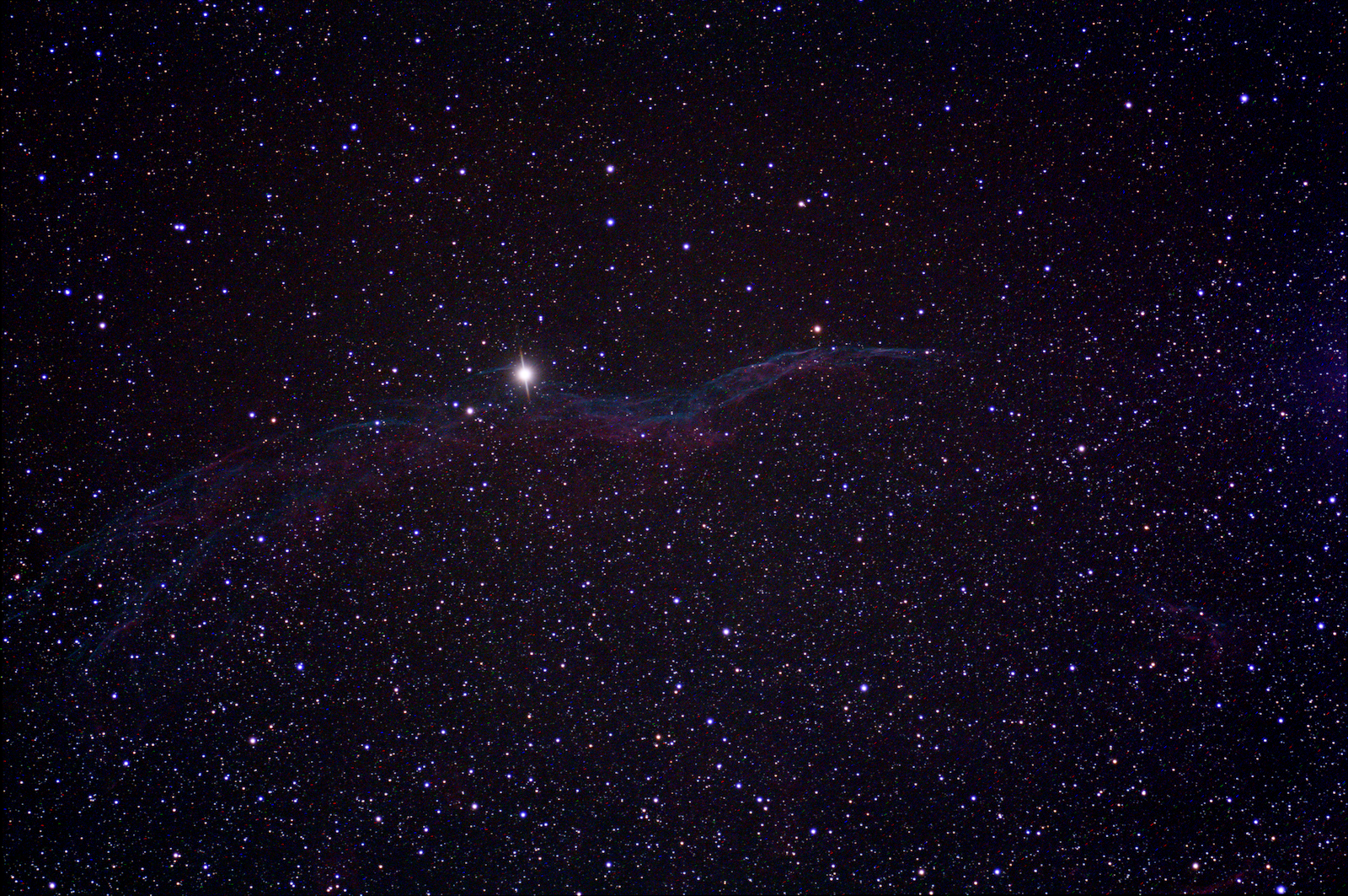

Et sinon, j'ai ciblé la fameuse NGC6960... juste pour le plaisir :
- Après 20mn (40 x 30s)
- Après 30mn (60 x 30s)
Je trouve ça bien, pour une demi-heure à f/4,5 (cela équivaut à 7mn à l'Hyperstar)...
NGC6960 - 64 x 30s (32mn), sans filtre ni rien (save as seen)
Bon, il y a de l'ampglow et c'est bourré de pixels chauds-froids-morts, bref des petits picots rouge, vert, bleu par milliers... Ce n'est pas normal. J'étais à -10°c. Je pense que je stackerai à -15°c les prochaines fois. On dirait que la caméra chauffe (??). Je n'ai pas de pixels ou très peu en début de soirée et plus ça va, plus il y en a, alors que la température est bien fixe à -10°c... Ou alors, ce sont les darks qu'il faut que je refasse en milieu de nuit ? Bref, je ne comprends pas ces caméras (j'ai la même chose avec l'asi533 que sur la QHY183, et rien avec l'Altair 294).
Enfin, pas grave...

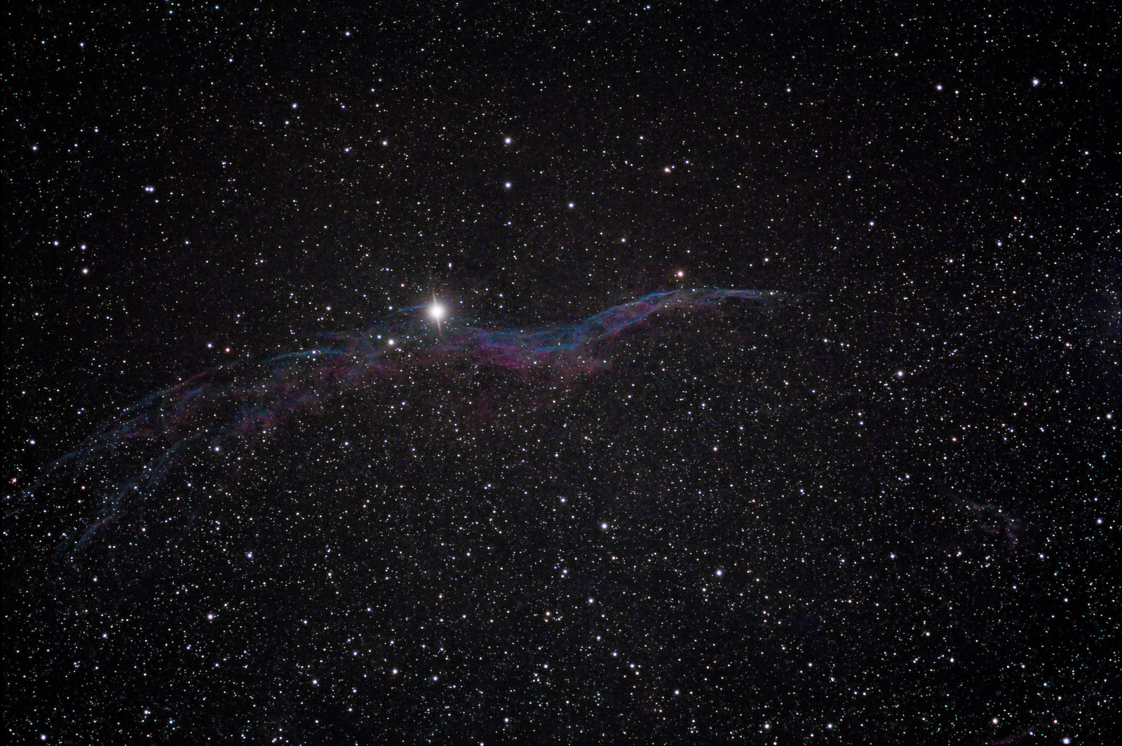

Comparo de mes deux NGC6960 : à gauche, 32mn à l'Hyperstar (l'équivalent de plus de 2h à f/4,5 !!!)... et à droite, 32mn à la lunette. Les deux à la QHY183.
(Clic droit sur l'image pour l'ouvrir dans un nouvel onglet et la voir un peu plus grande)

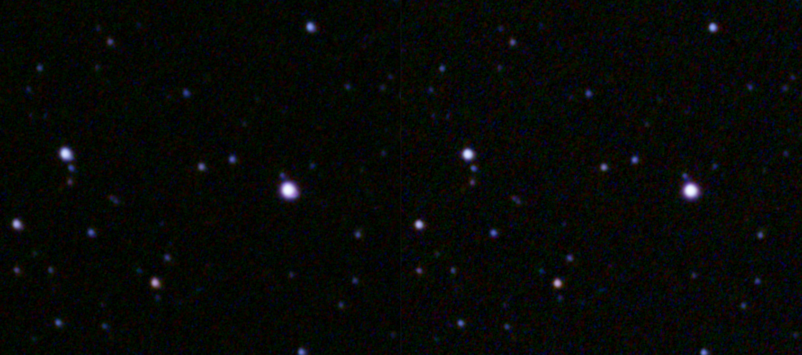

Mise à part la nuée de pixels sur l'image de droite (même caméra pourtant)... je trouve qu'elle se défend, par rapport à l'image prise à l'HS, malgré la différence de diamètre (115 contre 235) et de rapport f/d.
Les étoiles sont toutes blanches avec le C9. On dirait que l'Hyperstar les a cramées (?)... J'aime bien le bleuté des images de la lunette.

Message par Caprice » 08 sept. 2021, 01:46
Belle bataille, j'aurais imaginé la GEM45 plus intuitive :doh:
Pour le bleuté, s'il ne te plaisait plus, ça se corrige après coup au pire ;)

La monture est super, c'est "juste" la mise en station, qu'ils ont oublié de rendre pratique...
Pour le bleuté, c'est trop je sais, mais je pense que ça sort plus proche de la vraie couleur des étoiles qu'avec le C9 (bien qu'il faille corriger, bien sûr). J'ai l'impression que les "points blancs" que font les étoiles dans le C9 + HS vient du fait qu'elles sont cramées...

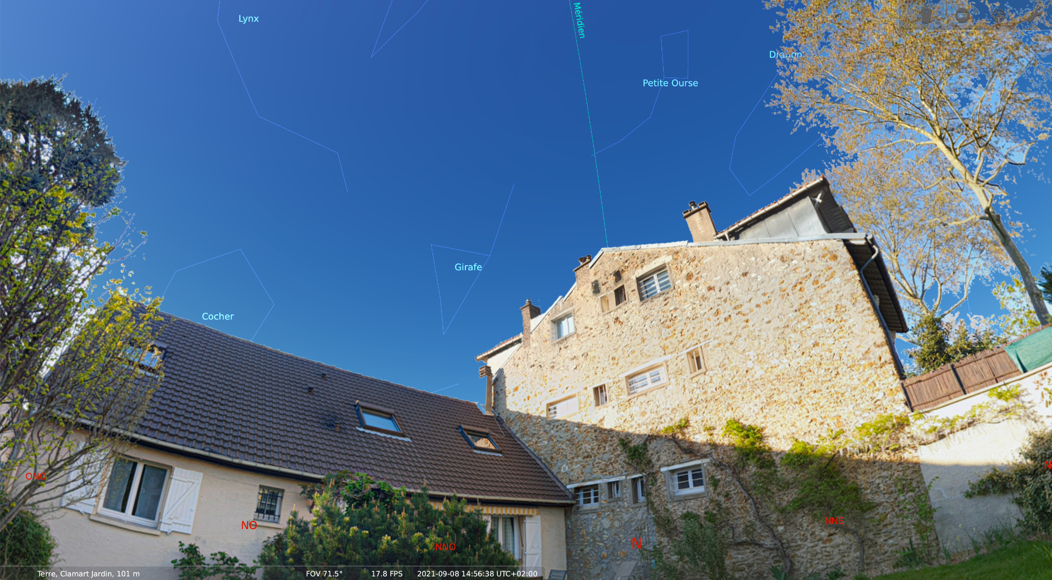

:lol: J'ai le champ que je montre sur la photo un peu plus haut dans la page : plein Sud-Ouest... L'Ouest est bloqué en partie basse par un arbre et la maison, donc pour faire le drift align (ils demandent une étoile basse à l'Ouest), ça pose souci... Mais bon, on va y arriver... ;)
08 sept. 2021, 08:00
Pour la mes ioptron, j'avais vu cette vidéo ou ça semblait tout simple.
Oui, merci, je l'avais déjà vue, mais comme tu dis, il n'a pas de souci, il voit l'étoile polaire.
La prochaine soirée, je me mettrais du côté de mon jardin où on voit la polaire, ça devrait être top. Par contre, je ne vois que la partie haut du côté Nord, donc ça restreint les cibles possibles...

Message par Caprice » 08 sept. 2021, 16:05
08 sept. 2021, 14:57
Possible. En retouchant rapidement j'arrive à ça avec l'image de ta lulu

Donc, monture installée "côté Nord" (là où je vois Polaris), je me lance dans l'alignement polaire avec iPolar, le logiciel iOptron qui va avec la GEM45.
Bon, ce n'est pas compliqué, mais pas forcément super facile non plus : il faut déboulonner la monture du trépied pour la faire pivoter en azimuth, ce qui est un peu flippant... et quand on resserre, ça fait bouger le réglage : pas malin, ça !! Idem en Alt, où on doit desserrer la fixation, et quand on resserre, bien sûr ça fiche tout en l'air aussi. Sans parler qu'il n'y a pas assez de jeu en azimuth, donc mon "Nord à la boussole" n'était pas assez précis (pourtant j'étais pile dessus, mais bon...) et il m'a fallu bouger la monture tout entière, télescope dessus, pour la faire pivoter assez et finir l'alignement (et la remettre de niveau : merci le petit niveau incrusté dans le trépied !).
Bref, on en arrive là :
iOptron iPolar 2.50.jpg (47.88 Kio) Consulté 2238 fois
Cela semble bien ?
En fait, je regarde dans SC où est Polaris (donc, logiquement : en plein milieu de l'écran)... Ben en fait, le télescope pointait une bonne largeur de main trop à l'Est (ça fait combien de degrés à côté, ça ?) :shock: :shock: :shock:
Je ne comprends pas trop comment iPolar en a déduit que j'étais aligné ?...

Pour l'instant, tentative 2 : la collimation. Je me dis que si mes étoiles au C9 ne sont pas aussi fines ou jolies qu'à la lunette, c'est sûrement parce que je n'ai jamais collimaté ou même vérifié la collimation du bazar. Donc, j'ai découpé un beau masque de Hartmann :
D'abord, je fais la MAP au Bahtinov, pointé sur Vega :
SharpCap Pro (v4.0.8149, 64 bit) - AA294CPROTEC - DDropboxAstro1-VASharpCap Captures.jpg
(Je suis à F/10, avec la 294C, donc MAP bien loin de ce qu'elle est à l'Hyperstar)
Voilà, c'est beau :)
SharpCap Pro (v4.0.8149, 64 bit) - AA294CPROTEC - DDropboxAstro1-VASharpCap Captures_2.jpg
Sans le Bahtinov :
SharpCap Pro (v4.0.8149, 64 bit) - AA294CPROTEC - DDropboxAstro1-VASharpCap Captures_4.jpg
Et avec le masque de Hartmann sur le museau (apparemment, il est d'accord avec ma MAP) :
SharpCap Pro (v4.0.8149, 64 bit) - AA294CPROTEC - DDropboxAstro1-VASharpCap Captures_3.jpg
Ensuite, il faut boucher un trou (A), refaire la MAP si besoin (dans mon cas, pas besoin), mettre le cache sur le trou suivant (B) ce qui doit faire apparaitre l'erreur de collimation (ben pour moi, ça allait), si besoin on corrige en agissant sur la vis A... et on avance comme ça : cache sur le trou "C", et agir sur "B" si besoin... Puis, cache sur le trou "A", voir si c'est bon et si besoin agir sur la vis "C" (on tourne les caches dans le sens des aiguilles d'une montre et on agit sur la vis précédente).
Bref... soit j'ai loupé quelque chose, soit mon C9 est nickel collimaté (enfin, au niveau d'une collim au masque de Hartmann) car j'avais cette image dans toutes les positions :
SharpCap Pro (v4.0.8149, 64 bit) - AA294CPROTEC - DDropboxAstro1-VASharpCap Captures_5.jpg
Je n'ai jamais vu d'étoile dédoublée, à réaligner grâce aux vis du secondaire... Donc ? C'est bon ? Ou j'ai loupé un truc ?

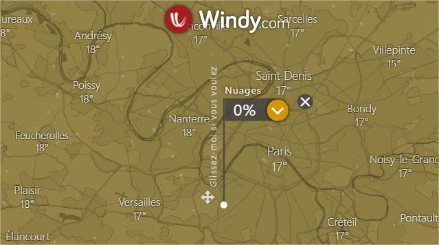

Et puis, ensuite, j'ai voulu re-refaire mon alignement, à la raquette donc, puisqu'on ne semble pas pouvoir faire autrement... (je m'étais aligné sur Polaris à la main).
Sauf que le ciel en a décidé autrement :
Faudrait prévenir Windy, qui semble avoir loupé quelque chose...
Windy Nuages - Google Chrome.jpg (48.26 Kio) Consulté 2237 fois
Ce qui m'a permis d'écrire le message précédent et celui-ci en attendant que ça se découvre... mais pour l'instant, ça reste couvert...
Il n'y a que "ICON-EU" qui affiche des nuages...
Windy Nuages - Google Chrome_2.jpg (45.44 Kio) Consulté 2237 fois
Mais s'ils sont dans le vrai (contrairement aux autres qui montrent une nuit claire jusqu'à demain), "ICON-EU" prévoit au contraire que ça ne fasse qu'empirer...

17 sept. 2021, 23:50
Cela semble bien ?
Je dirais qu’il faut encore un poil descendre La Croix il reste un espace avec le disque en bas et en haut on voit que La Croix dépasse un chouïa aussi.
Non justement car si tu as fait ta MES et que celle-ci est parfaite, alors Polaris ne sera pas au centre de ton écran puisqu’elle n’est pas dans le prolongement de l’axe de pôles.
Si Ipolar n’est pas complètement idiot, alors en fonction de ta position géographique et de l’heure, il sait où est censée être la polaire et/ou un champ d’étoiles autour, l’analyse et il te demande de positionner ta monture en fonction de cela, en te filant un disque vert et une croix afin de t’indiquer de combien tu dois décaler en alt et en az.

Petit Astro a écrit : ↑
18 sept. 2021, 09:37
En fait, avec la turbulence, ça ne tient pas en place. On le met au mieux, ça passe au vert, et ça tient tant que l'air ne danse pas trop... donc, je ne pense pas que ce léger décalage explique la grosse dérive ;)
Oui, je sais bien, mais pas une pleine largeur de main à côté, quand même (la monture pointait au-dessus de la Girafe !!)...

C'est peut-être une histoire de vitesse de suivi ? Il y a une case à cocher "Enable Tracking" (activer le suivi), que je dois cocher à chaque fois. Cela me parait bizarre que le suivi soit en option... !?... Mais bon, la case est cochée... donc... je ne sais pas ce qui coince.
Je n'ai jamais eu des tracés PHD2 aussi WTF! Les lignes bleue et rouge sortent carrément de l'écran (bon, sur l'image en-dessous, ça a coupé à cause des nuages, mais on voit un peu la tête du graphe) :
Donc, c'est peut-être une super monture, mais pour l'instant ça n'est pas évident (elle est belle, elle est super fluide, mais ça serait bien qu'en plus elle fonctionne !)...

OK donc si tu es sûr des paramètres de bases (heure, fuseau et GPS) voici d'autres pistes :
Tu en as déduit que ton alignement polaire était dans les choux par rapport aux résultats des courbes de guidage en montagne russe, mais n'as-tu pas depuis la session précédente bougé la caméra de guidage et oublié de refaire une calibration propre une fois la MES effectuée ?
J'ai l'impression que tu as fait un Ipolar puis direct lancé le suivi autour de la polaire. La calibration l'as-tu refaites en prenant soin de choisir une étoile dans un secteur que PHD2 te demande ou as-tu repris une ancienne ?
Ensuite PHD2 n'aime pas trop les gros passages nuageux, les branches d'arbres qui bougent devant ..., s'il a essayé de faire le suivi avec perte de étoile guide, tu peux avoir au final un truc chaotique.

1- La caméra de guidage est sur le C9, donc non, elle n'a pas bougé. Pour la calibration de la monture, je ne l'ai pas refaite. La première utilisation, PHD2 m'a demandé de faire la calibration, puis comme tout était (comme hier soir) dans les choux, il m'a demandé de la refaire (effacer la précédente, etc.). Ce que j'ai fait... Donc, là, je n'ai pas refait - sachant que je ne suis pas super clair quant à la manière de "forcer" cette nouvelle calibration (sur la notice de PHD2, ils disent "Shift + clic sur le Brain" mais ça ne fait qu'ouvrir les paramètres, donc je ne vois pas trop comment "forcer" vraiment la calibration).
2- Après iPolar, comme le programme ne semble pas posséder de fonction pour faire l'alignement (bizarrement), sauf en passant par la raquette, je me suis dit que je pourrais cibler 2-3 étoiles, puis les indiquer comme référence (ça on peut le faire dans le programme : par exemple, je cible Vega, ça tombe un peu à côté, je recadre et j'indique au programme "Prends plutôt ces coordonnées là"). Je pensais que ça pourrait faire office d'alignement...
Comme ça a foiré (vu le suivi qui dérivait toujours à vue d'oeil), j'ai tout refait et cette fois-ci, j'ai fait l'alignement à la raquette ("officiel", donc)... et... ben ça dérivait pareil à la fin, ça n'a rien changé.
3- C'est sûr que j'ai fini en stackant à travers les nuages, donc j'ai dû arrêter PHD2... Mais en début de soirée, et lors de mon premier essai, il n'y avait pas de nuage, et les courbes de PHD2 étaient du même genre.
Bref, je vais aller explorer les forums US pour trouver "le truc" que j'ai zappé (et qu'ils ont oublié de préciser dans leur notice !!)... ou ouvrir un post "en face", où il y aura peut-être d'autres utilisateurs de cette monture ou de iCommander le logiciel qui va avec (@Djibi doit avoir le même pour sa CEM70).
