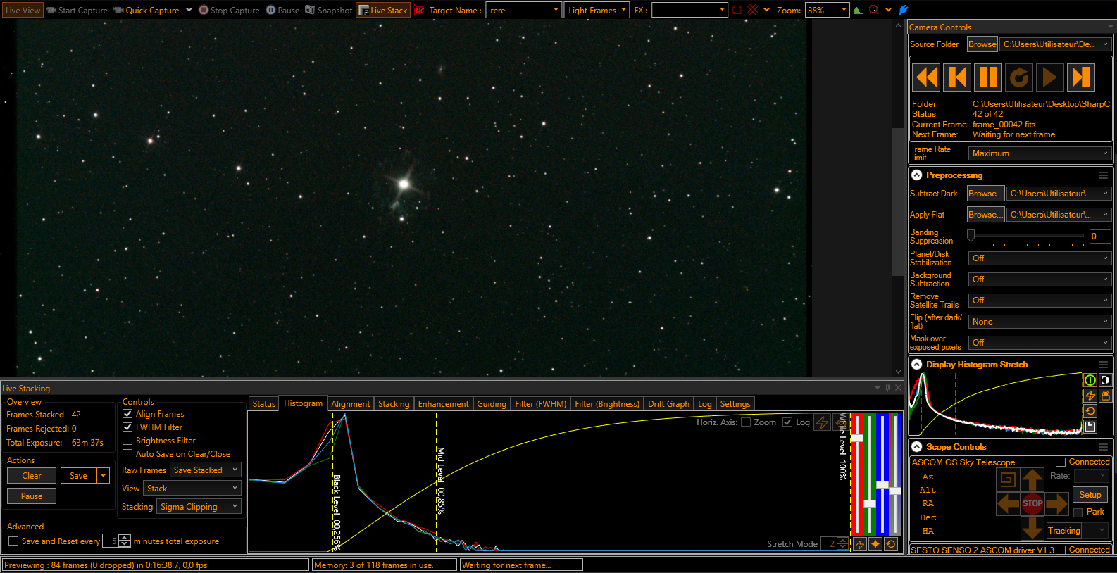

Message par soulearth » 09 avr. 2023, 04:02
Zibou a écrit : ↑
09 avr. 2023, 03:37
90.9 sec de temps de poses ? 8-)
Gain en auto ? :shifty:
J'ai utilisé sharpcap 4.1 qui peut te donner l'équivalence entre 15s gain 300 et X seconde gain 164..
En bidouillant le bouton c'est tombé sur 90,9s.

Je vous prépare une version avec dark, mais alors mon dieu le temps pour faire un dark de 1m30s !!!
Messages : 7429
VA de soulearth à dos d'EQM-35 et 130 PDS
Message par Micmac » 09 avr. 2023, 14:35
09 avr. 2023, 03:02
Ben faire UN dark de 1m30s ça prends exactement 1m30s :x

Je ne sais pas si tu as vu mais dans Sharpcap si tu n'as pas de dark, tu peux lui dire de supprimer au moins les pixels chauds ;)
Messages : 9187
Message par soulearth » 09 avr. 2023, 16:25
09 avr. 2023, 15:58
Oui oui, c'etait meme actif. Je pense avoir touché aux limites de ce système :)
