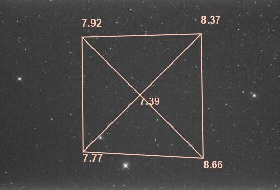

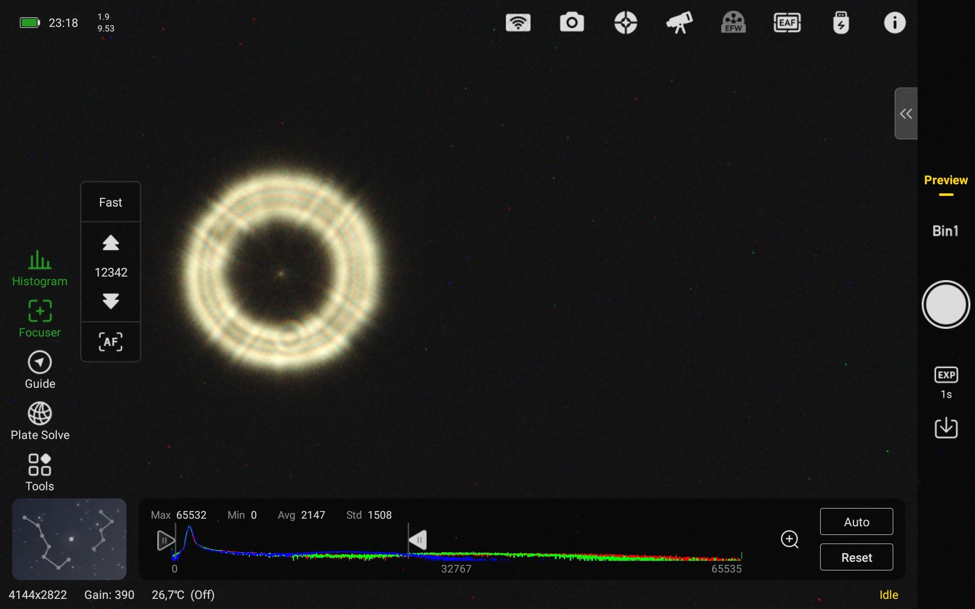

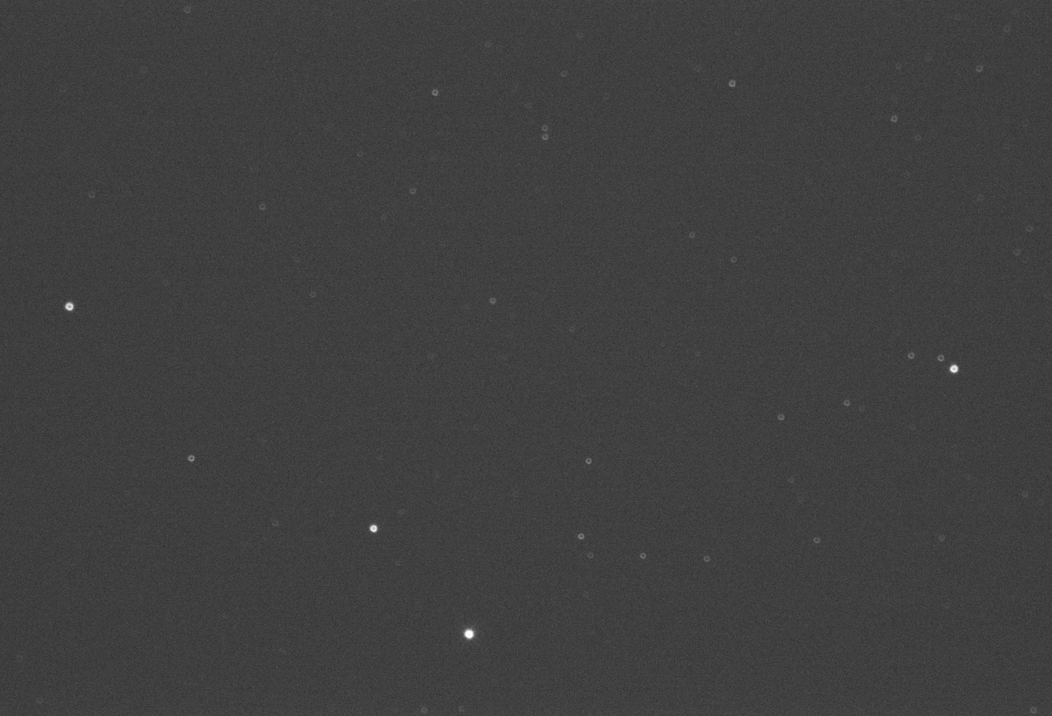

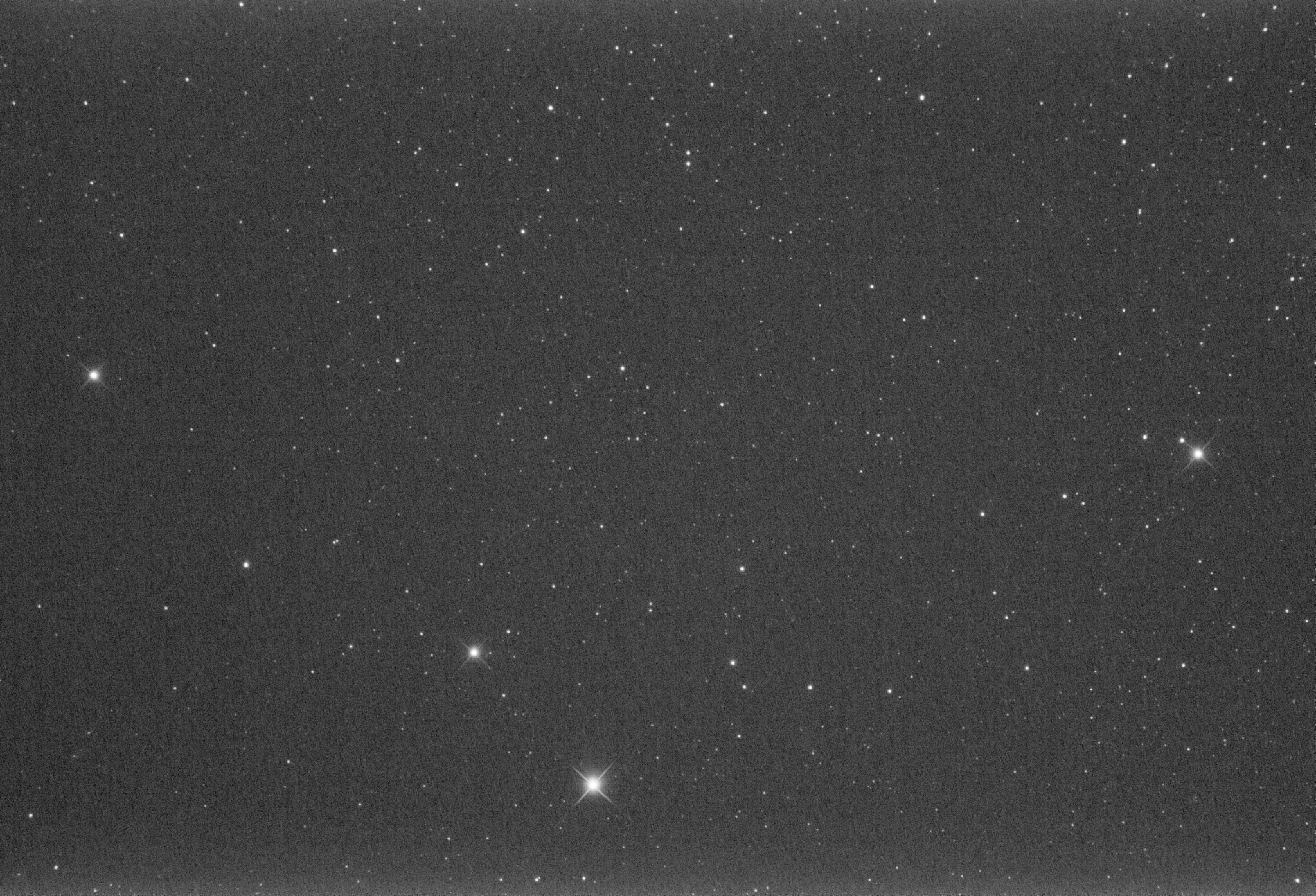

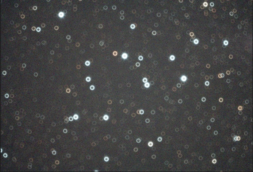

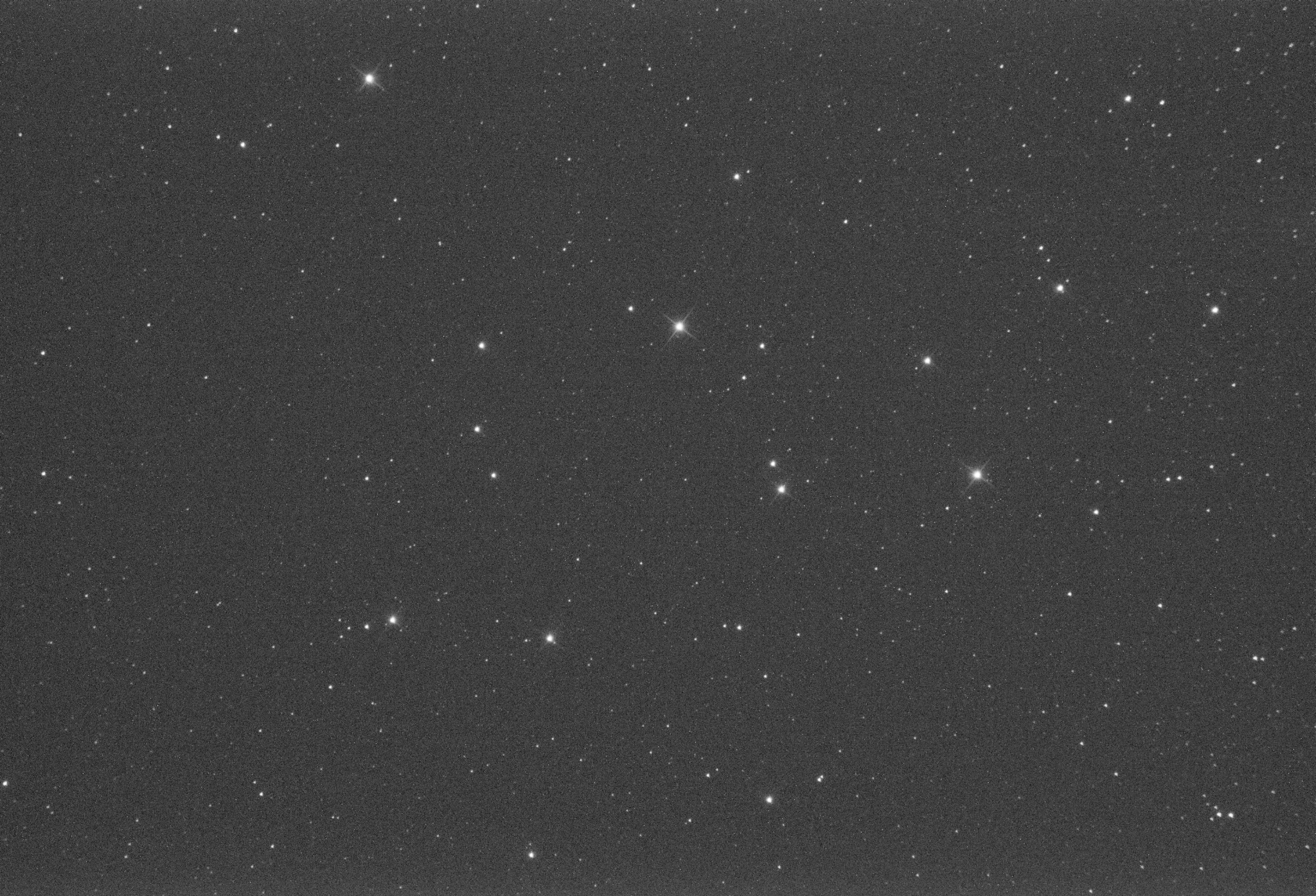

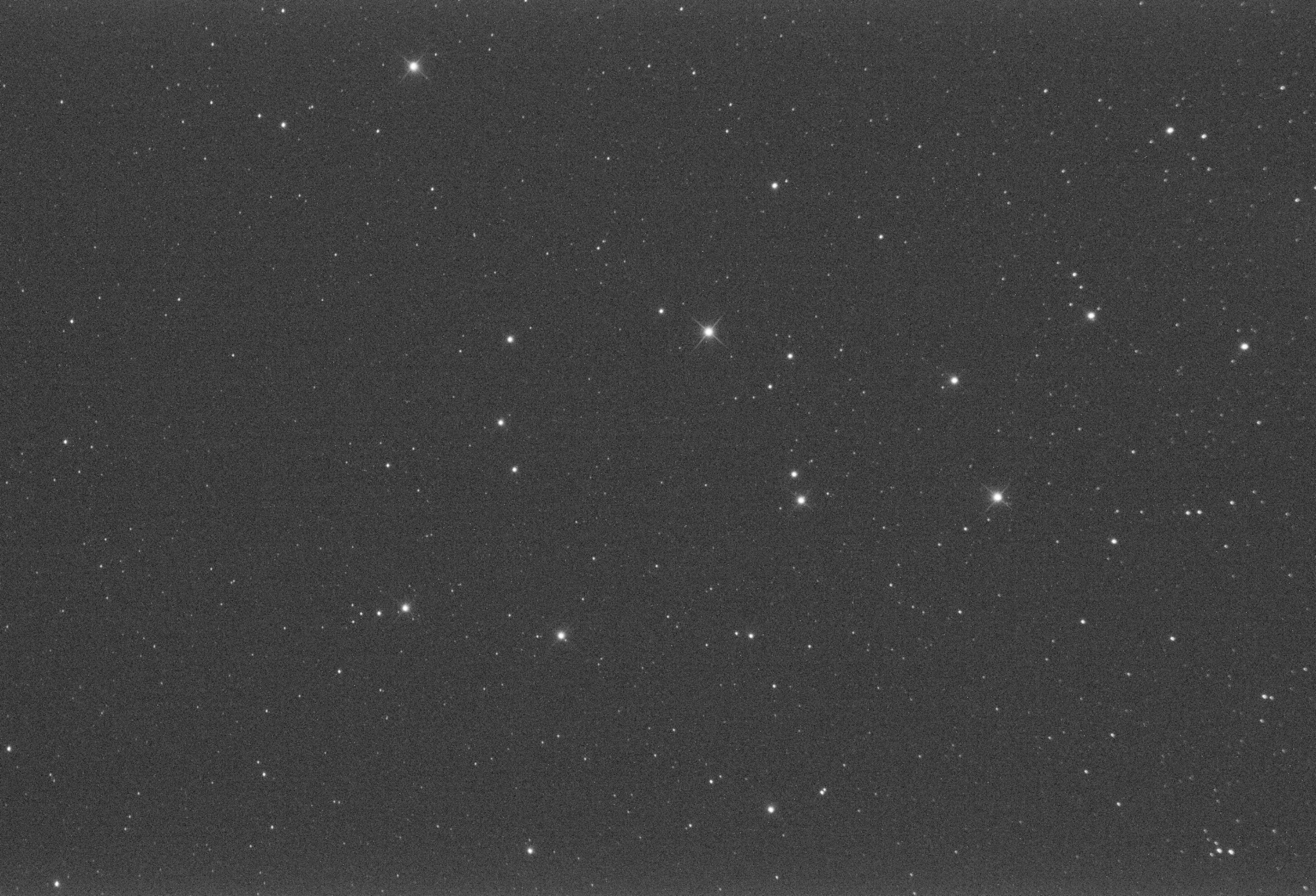

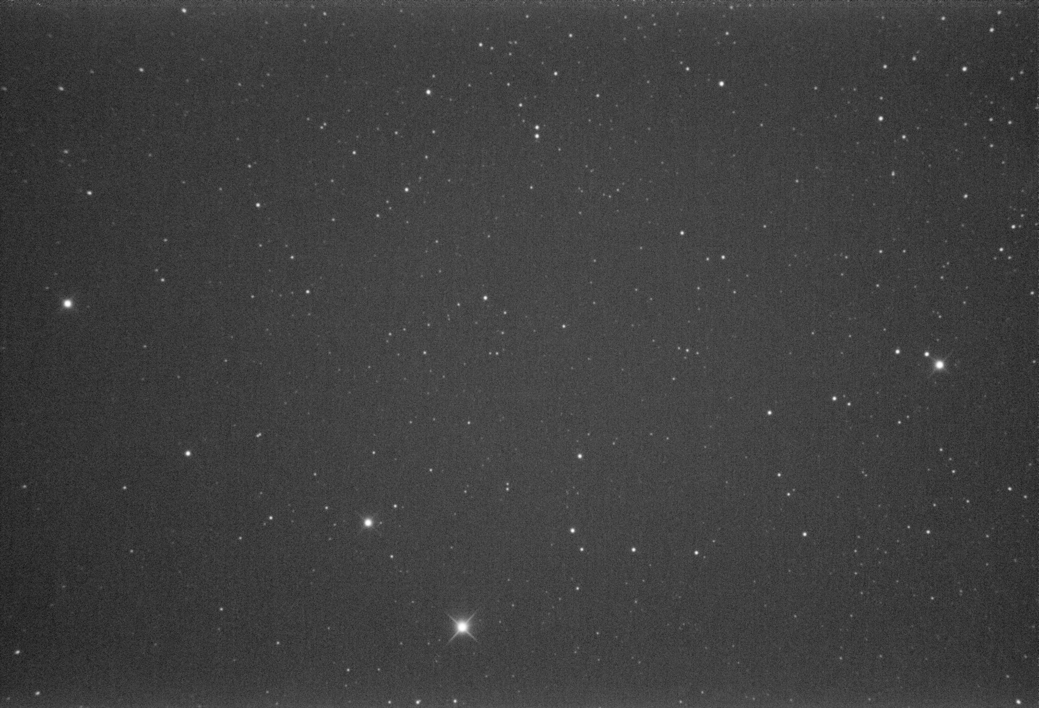

Hier soir j'ai eu un créneau pour prendre les séries demandées par Laurent, heureusement que j'ai ciblé NGC 7000 car pendant l'heure et demie où j'ai pu shooter, c'était une des rares portions du ciel épargnée par les nuages de hautes et moyennes altitude...
Laurent, je te mets deux images :
- Image stackée de 50 poses de 1 sec à fond

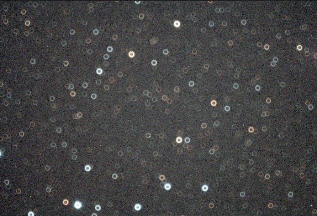

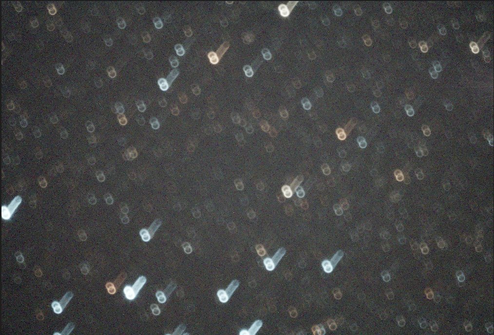

- Image brute légèrement défocalisée, malheureusement impossible à stacker, Siril refuse...
L'image brute stackée de 50 brutes à 1 sec, gain à fond :
L'image brute légèrement défocalisée de 1 sec, gain a fond :
Voici l'analyse PSF de Siril sur le stack des 50 images :
PSF stack image focalisée NGC 7000 1 sec.jpg (37.89 Kio) Consulté 1723 fois
Et dans la console il nous trouve, tenez vous bien :
NGC7000_Brute_00001_13072022.tif, 1 canal(aux), 4144x2822 pixels
10:34:23: Étoiles: 31, Moyenne tronquée[FWHM]: 12.25, Tilt du capteur[FWHM]: 0.71 (6%), Aberration hors axe[FWHM]: -0.62

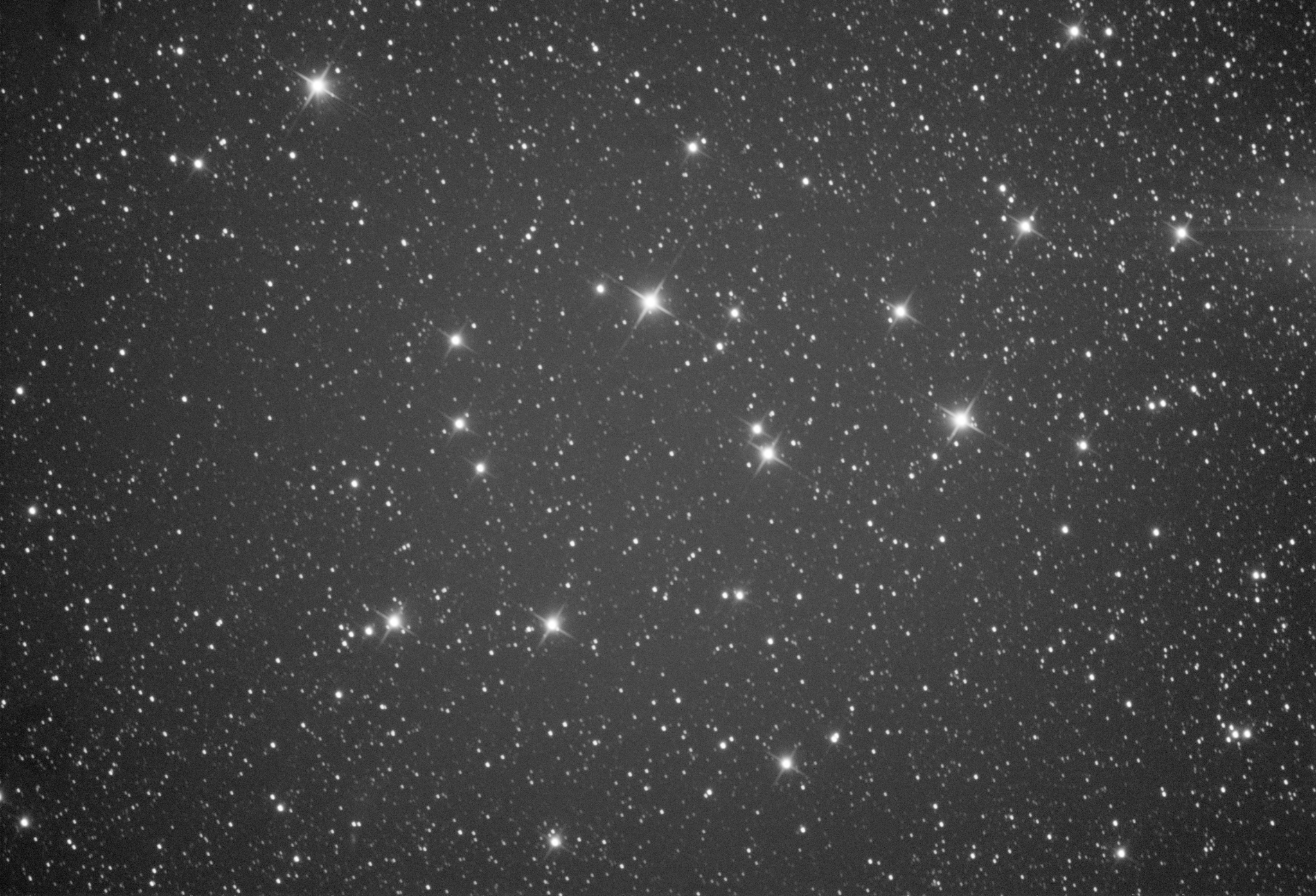

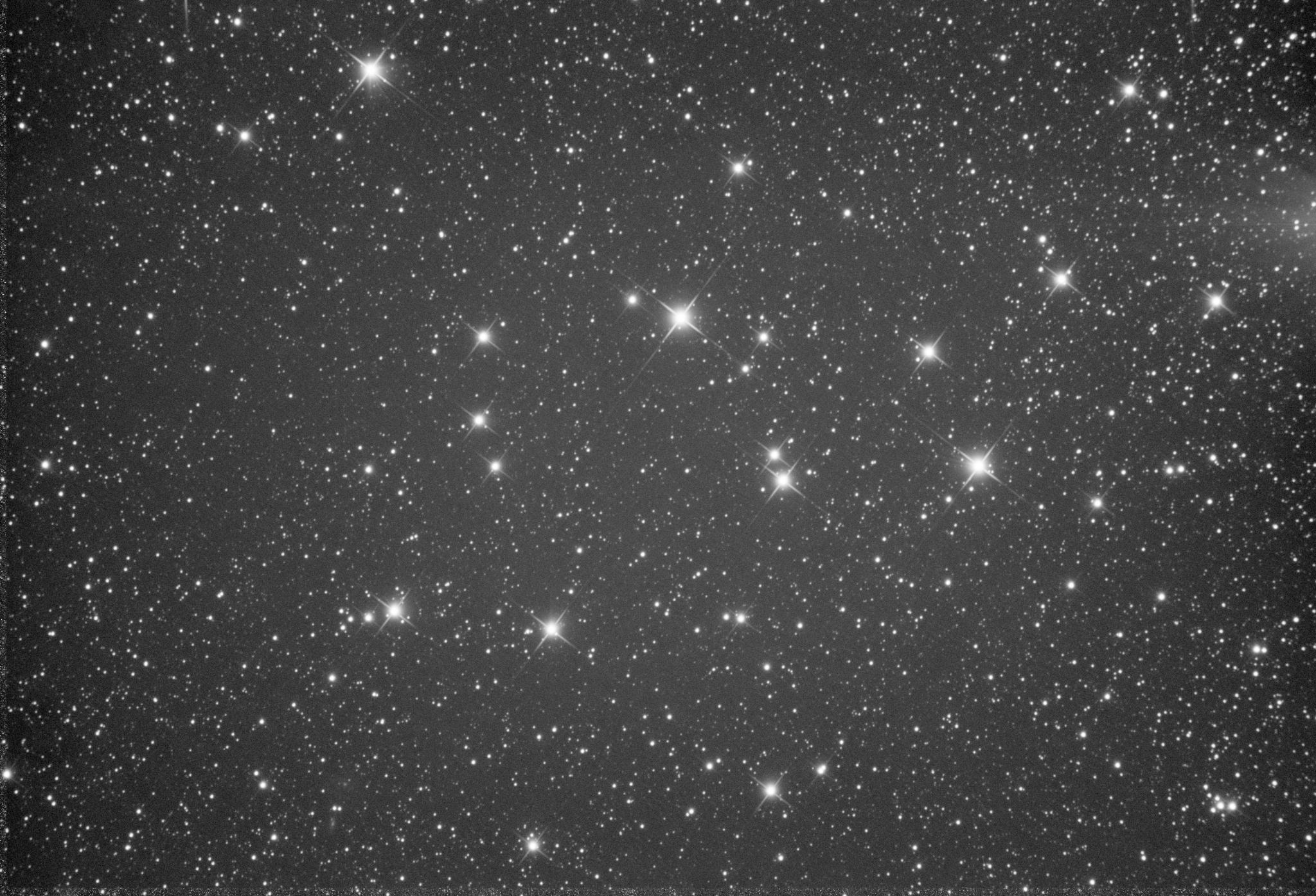

Mieux encore, je sais que les images de plus d'une seconde sont prohibées, mais vous allez comprendre pourquoi aujourd'hui "j'enfreins" la règle et pour la bonne cause de la compréhension de mes soucis de collimation, du moins je pense que c'est une piste sérieuse, à vous de juger...
C'est quand j'ai vu les images sur ma tablette, en zoomant, que j'ai eu un doute en voyant les étoiles étonnamment rondes sur presque tout le champs, comparé aux autres soirées, que j'ai voulu confirmer en passant sur de la longue pose afin de voir ce que cela donnait...

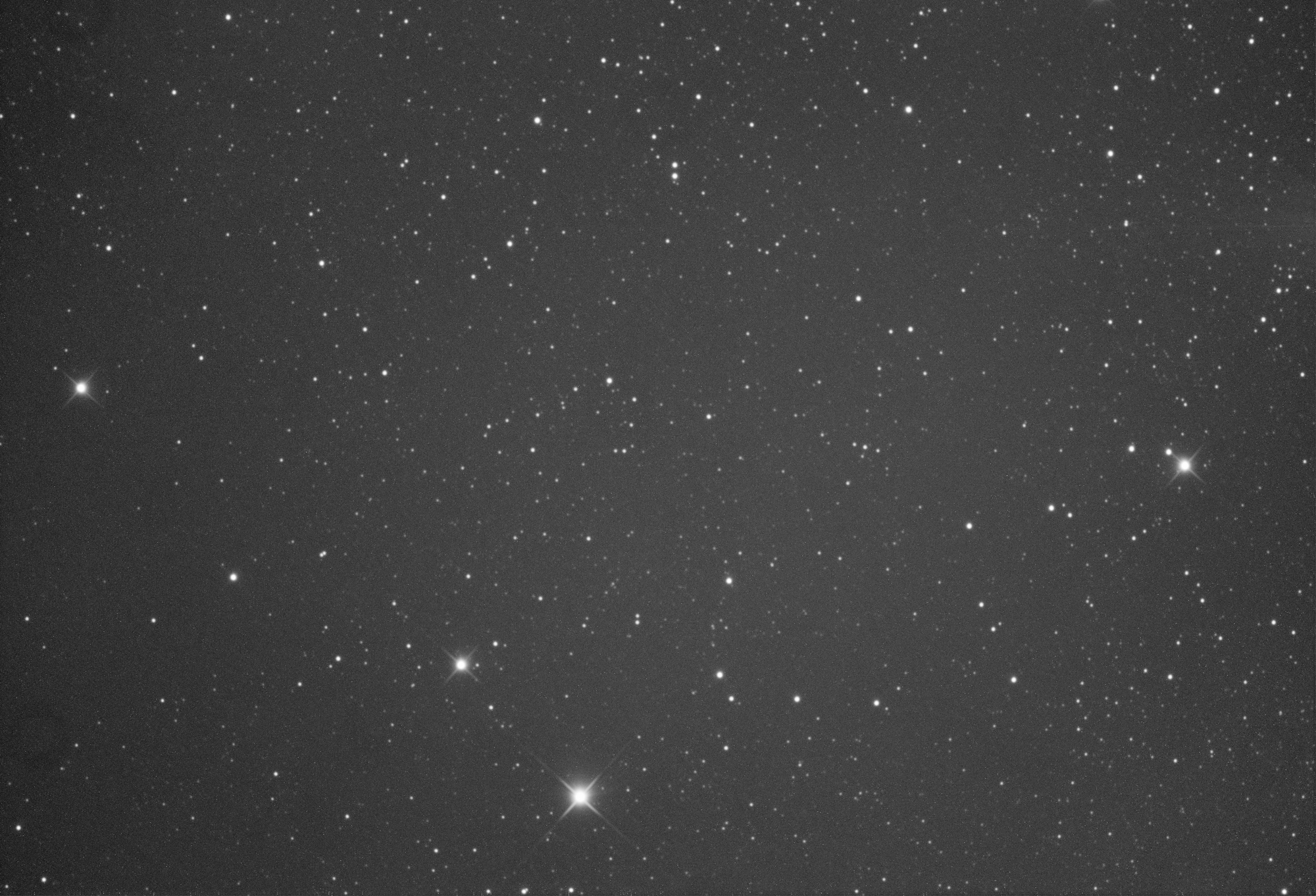

Voici l'analyse PSF d'un stack de 5 images de 180 sec gain unitaire :
Voici l'analyse PSF de Siril :
PSF SIril NGC 7000 stack 5 images 180 sec.jpg (38.74 Kio) Consulté 1723 fois
Mais le plus incroyable c'est le tilt trouvé :
NGC7000_180_sec_Brute_stacked.tif, 1 canal(aux), 4144x2822 pixels
10:40:11: Étoiles: 246, Moyenne tronquée[FWHM]: 9.41, Tilt du capteur[FWHM]: 0.40 (4%), Aberration hors axe[FWHM]: 0.32

Il ne peut s'agir d'autre chose car le télescope est resté dans l'observatoire et je n'ai absolument rien touché dans la chaine optique !

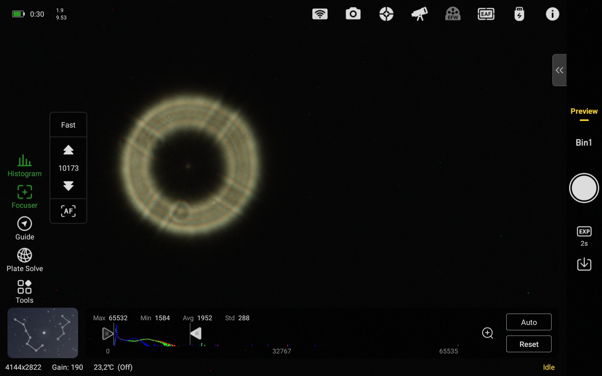

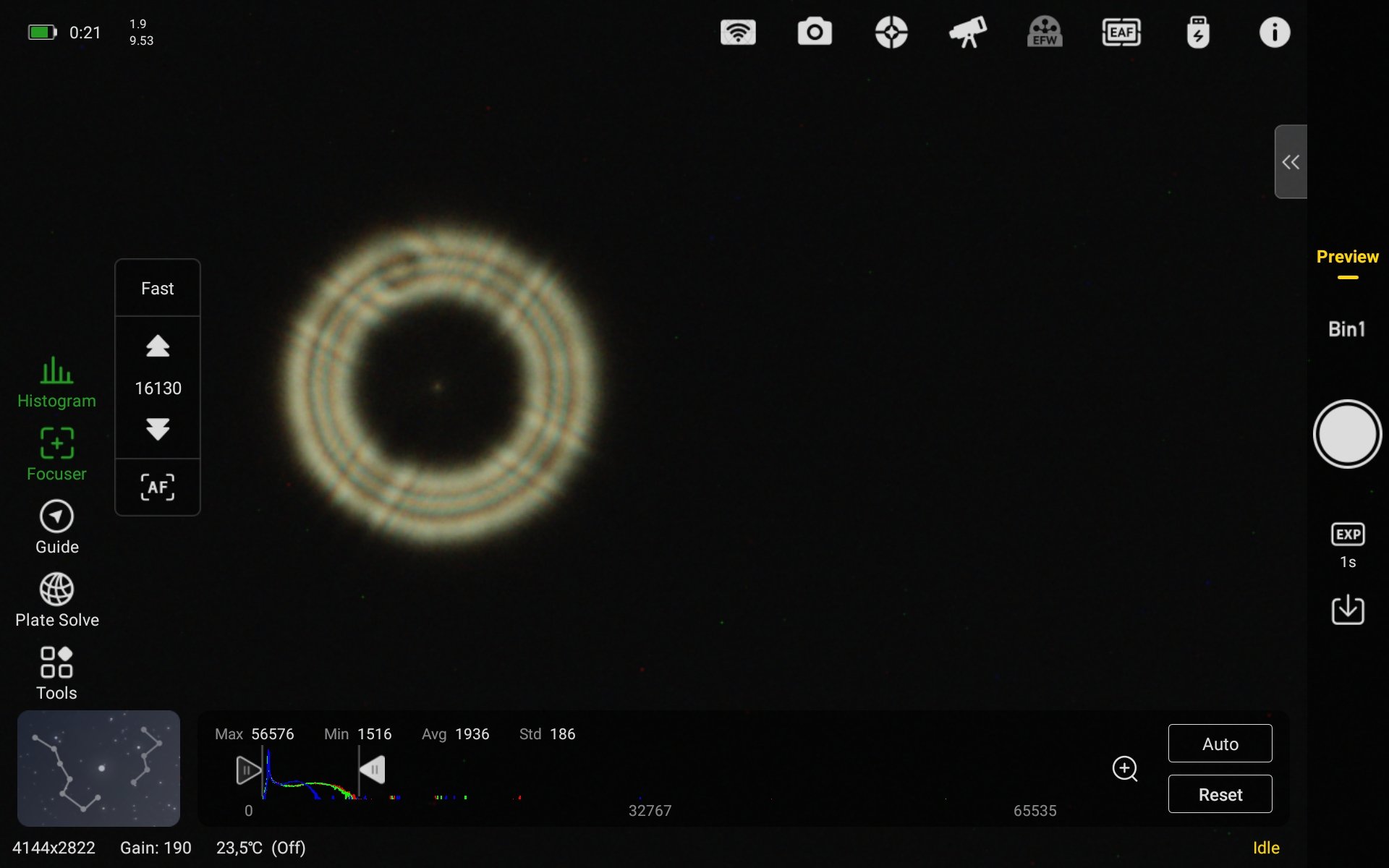

Même prépa que d'habitude, la défocalisation m'a donné les donuts des soirées précédentes mais très dégradés du fait de l'air chaud j'imagine et de la turbu !

@Phil49 ca m'a l'air tout bon ça.
le stack de poses courtes est même pas mal. Les étoiles ne tirent un peu que dans les coins. Elles semblent assez équilibrées entre les 4 coins donc je dirais que la colim du secondaire est bien.
Je sais pas si on peut faire beaucoup mieux facilement. Peut-être reste une optimisation de la distance secondaire/primaire.
En tout cas, je ne suis pas sûr de faire beaucoup mieux avec mon RC. Mais je n'ai pas non plus une expérience folle, ni en RC ni en astrophoto.
La pause longue est nickel. Y'en a qui tueraient pour avoir ça!
Pourquoi est-elle meilleure?
ca m'arrive aussi d'avoir une pose longue qui montre des étoiles plus rondes que sur un stack de réglage de poses courtes.
Je pense, sans être sûr, que c'est la turbulence qui peut aider à avoir des étoiles rondes grâce à un mouvement aléatoire qui tourne autour de la position centrale des étoiles.
Une mauvaise map aide aussi à arrondir les étoiles. Mais là, tu as trois étoiles de contrôle près des bords et dont les aigrettes semblent suffisamment fines pour penser que la map est correcte.

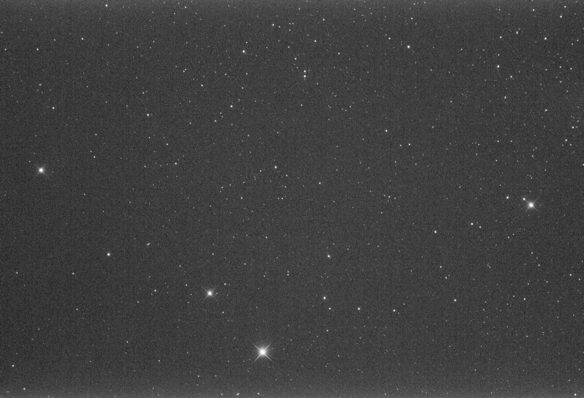

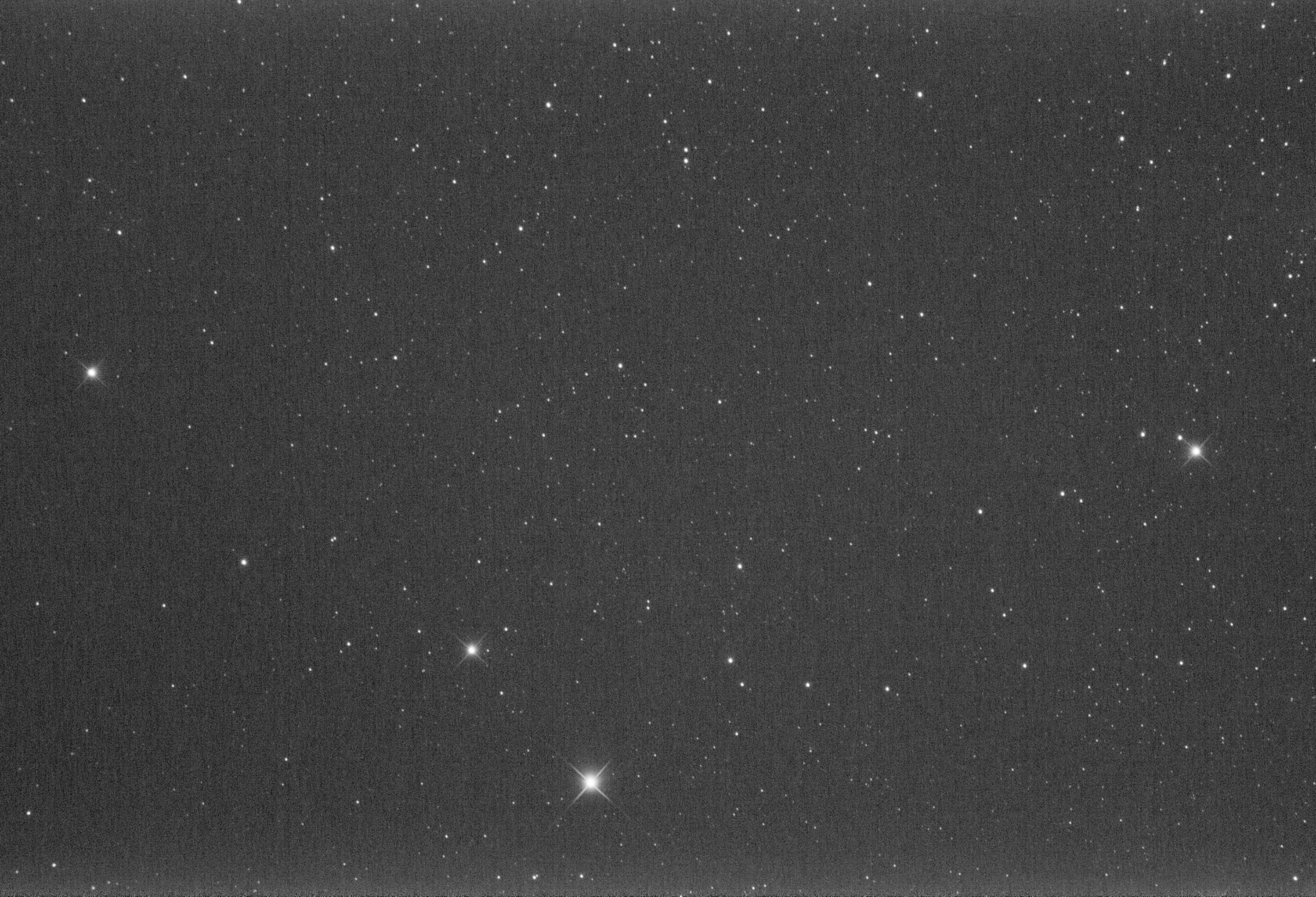

Bon, une soirée qui vient calmer les ardeurs de la veille !
Rien changé à la position de ma chaine optique, télescope dans l'observatoire, seule différence une nuit avec un peu plus de vent par rapport à la veille !
J'ai donc fait mes tests ( stacks images 1 sec gain a fond):
- 1 sec stack de 50 photos sans refroidissement sur la camera
- 1 sec stack de 50 photos avec refroidissement à 0°C sur la camera
- 1 sec stack de 50 photos avec refroidissement à -10°C sur la camera
___________________________________________________________________________________________
1 sec stack de 50 photos sans refroidissement sur la camera :
PSF NGC 7000 stack 1 sec sans refroidis le 14072022.jpg (36.98 Kio) Consulté 1691 fois
NGC7000_sasn_rfroid_1_sec_Brute_stacked_14072022.tif, 1 canal(aux), 4144x2822 pixels
09:30:47: Étoiles: 64, Moyenne tronquée[FWHM]: 8.98, Tilt du capteur[FWHM]: 0.56 (6%), Aberration hors axe[FWHM]: -0.04

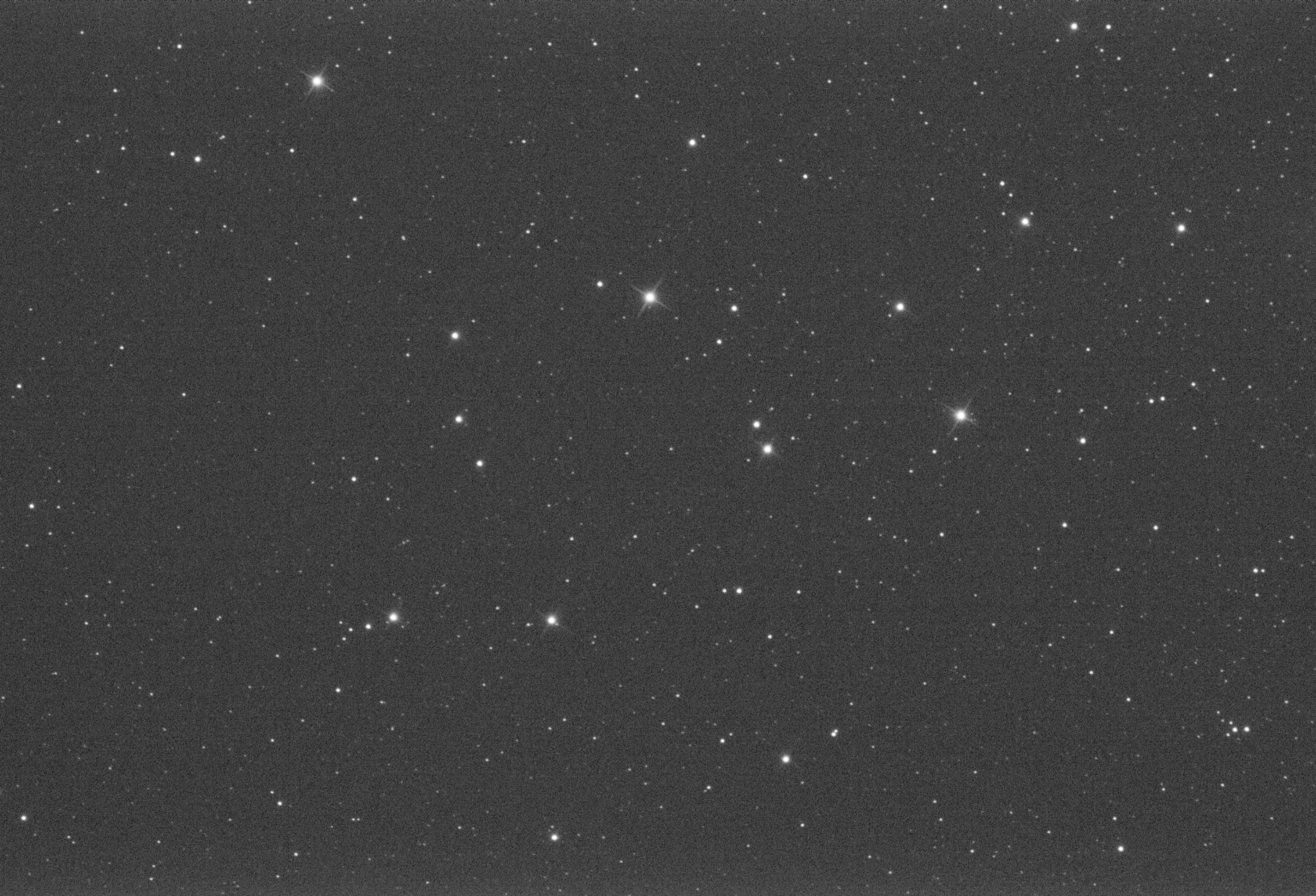

PSF NGC 7000 stack 1 sec avec refroidis 0°C le 14072022.jpg (56.78 Kio) Consulté 1691 fois
NGC7000_avec_rfroid_0°C_1_sec_Brute_stacked_14072022.tif, 1 canal(aux), 4144x2822 pixels
09:27:26: Étoiles: 73, Moyenne tronquée[FWHM]: 8.90, Tilt du capteur[FWHM]: 1.16 (13%), Aberration hors axe[FWHM]: 0.51

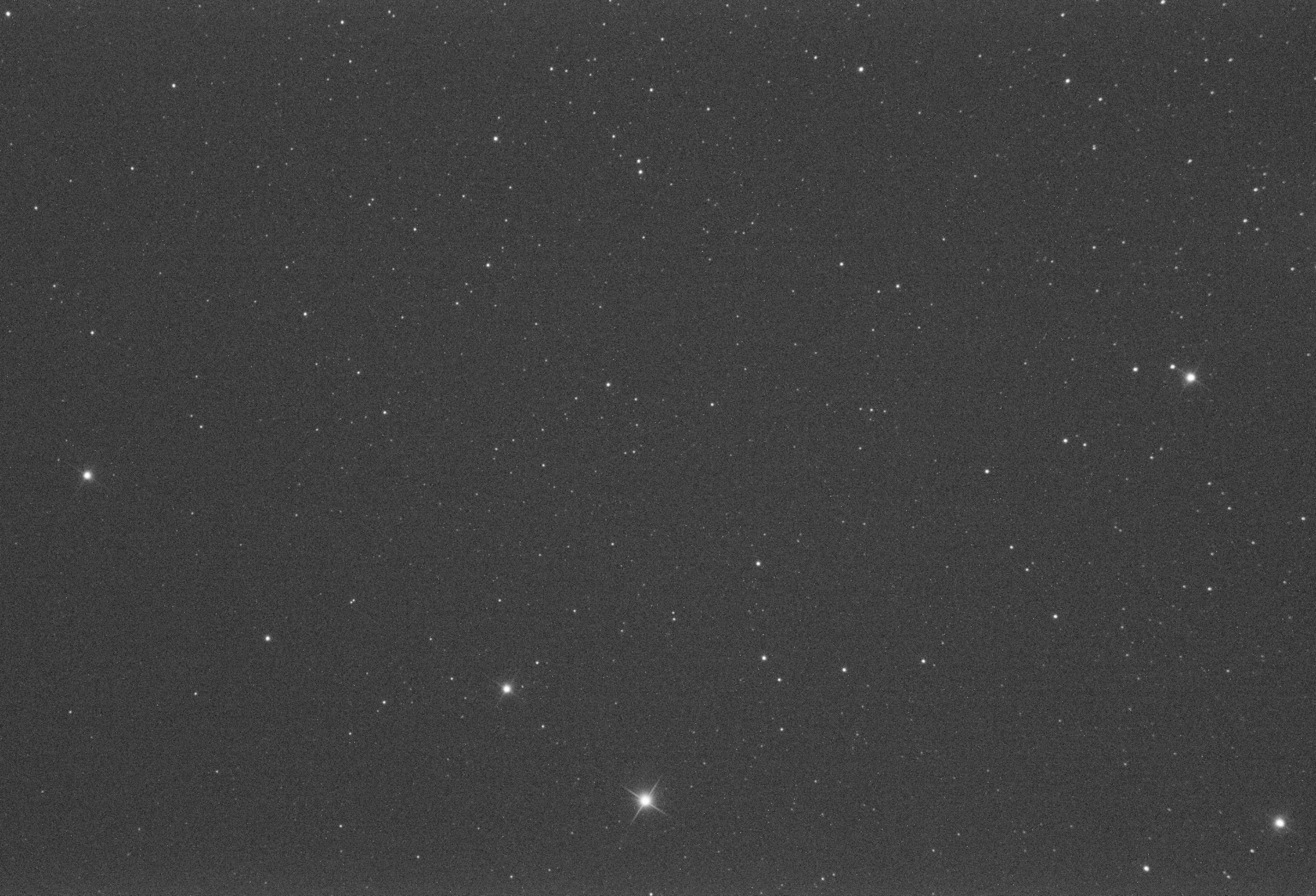

PSF NGC 7000 stack 1 sec avec refroidis à -10°C le 14072022.jpg (36.99 Kio) Consulté 1691 fois
NGC7000_avec_rfroid_-10°C_1_sec_Brute_stacked_14072022.tif, 1 canal(aux), 4144x2822 pixels
09:31:58: Étoiles: 69, Moyenne tronquée[FWHM]: 9.07, Tilt du capteur[FWHM]: 1.18 (13%), Aberration hors axe[FWHM]: -0.41
________________________________________________________________________________________________
J'ai ensuite refait des images à 180 sec mais le tilt allait de 8% à 13% selon les photos.
Conclusion, le refroidissement ne semble finalement pas avoir d'impact sur la qualité des photos, ce qui est rassurant car sinon j'aurais été obligé de travailler sans, pas top !

Il y a encore très probablement des pourcentages de tilt à gagner avec les alignements secondaire et primaire, mais cela va être très compliqué.
Pour le secondaire, avec ce que je vois dans le Taka et sans repère visuel comme sur une mire pour juger de "micro régalages" je ne vois pas comment aller plus loin, si vous avez des astuces, je suis preneur !
Le Howie galtter par exemple permet de jour d'avoir au moins des repères visuels avec ses anneaux projetés et leur intégrité dont on peut juger concrètement !
Pour le primaire, bah on peut jouer sur la finesse de l'anneau, de la bande sombre, mais je n'ai pas l'impression que je vais gratter beaucoup ici !

Message par spica2000 » 15 juil. 2022, 21:13
@Phil49 c'est pas la grande cata mais c'est pas net, net non plus. Mais je crains de toucher aux limites de mes maigres connaissances.
Je pense qu'il faut une image défocalisée un poil plus que celle-là avec un champ d'étoiles un peu plus brillantes si tu trouves. Vas éventuellement jusqu'à 2s pour qu'on les voit mieux.
J'ai étiré son histo pour les voir un peu mieux.
Y'en a pas dans tous les coins mais on peut déjà discuter sur cette base.
Si les étoiles sont saturées on voit rien.
Sur une seule image c'est dur de savoir si c'est la turbulence ou un mauvais réglage.
Il doit y a voir moyen d'empiler 5 à 10 images comme ça quitte à ne pas les ré-aligner. Sharpcap fait ça. D'autres logiciels sans doute aussi. Avec 5 à 10 images d'1 seconde il n'y aura pas le temps d'avoir trop de dérive. Ca fera une moyenne plus fiable qu'une seule image.
A supposer que ce ne soit pas la turbulence,
Sur les plus faibles on voit que l'anneau lumineux n'est pas homogène. La partie la plus claire semble être plutôt vers le bas sur toutes les étoiles.
extrait de la procédure de Deepsky pour régler le primaire
C'est déjà vrai au centre, ce qui indiquerait que la collimation du primaire peut encore être ajustée.
Les étoiles sont toutes assez rondes, sauf peut-être celle en bas à droite qui est un chouilla ovale. Si on s'en tient à la procédure de Deepsky Instrument, ça signifierait que le secondaire est à sa place. Mais c'est difficile à juger car l'image des étoiles est vraiment faible et je pense pas assez défocalisée.
Faudrait pouvoir faire une image qui ressemble à ça. J'ai jamais fait cette manip personnellement donc je partage un avis très discutable.

Message par Phil49 » 16 juil. 2022, 09:03
Bonjour Laurent,
J'ai reçu hier ma bague de conversion M63 vers M48 mâle que j'ai vissée à l'arrière de mon P.O à la place du bloc M63 2" et 1.25".
La chaine optique est ainsi vissée au lieu d'être serrée même par une serrage annulaire à 3 vis.
Le hic c'est que je ne peux pas régler de jour avec la position de cette bague car elle est filetée...
L'avantage recherché c'est que, étant vissée, cela est plus reproductible qu'un serrage annulaire qui ne sera jamais identique...
J'ai dû refaire mes réglages du primaire et je pense que malheureusement, ne pouvant plus contrôler le secondaire depuis cette position ce n'est pas viable...

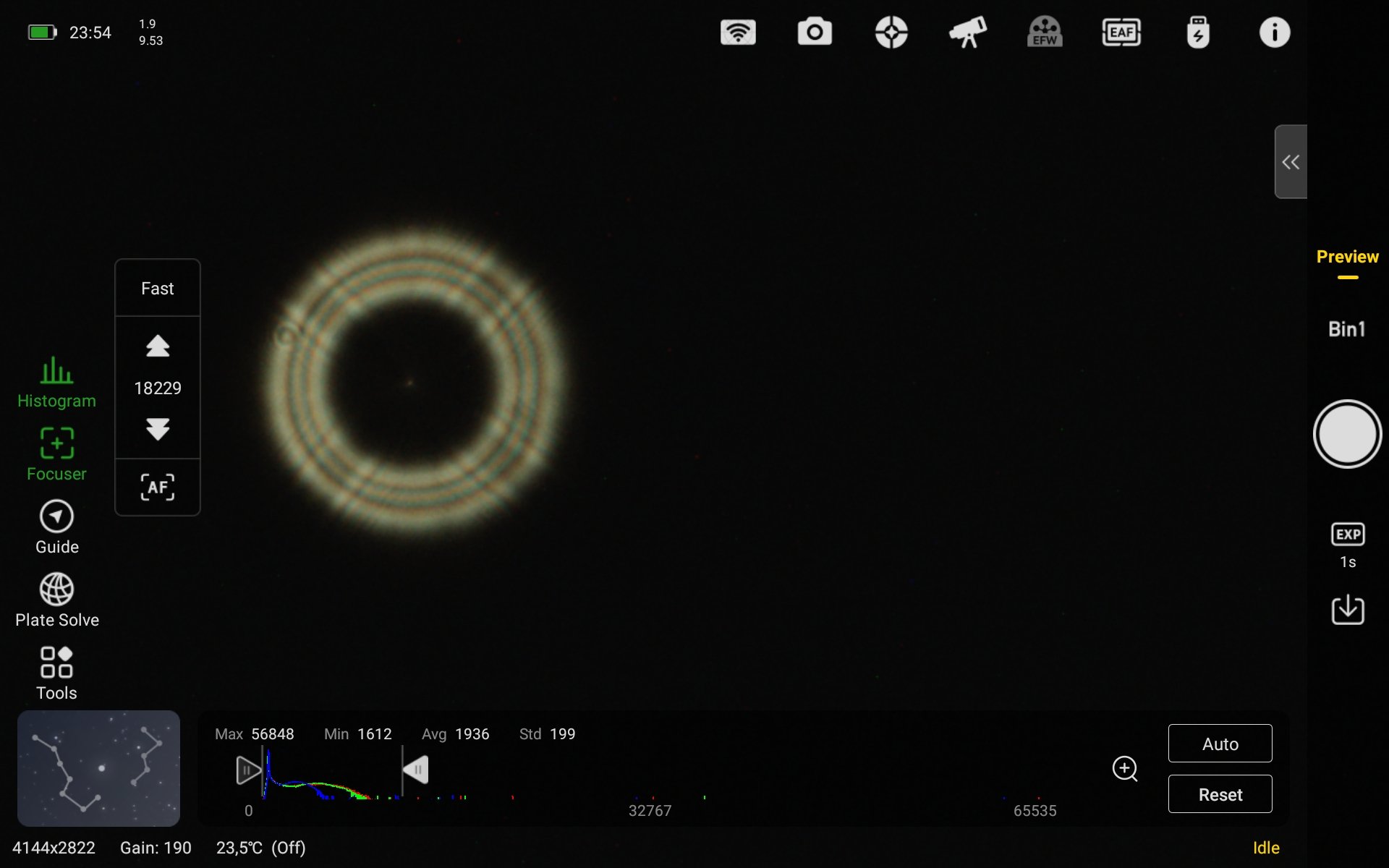

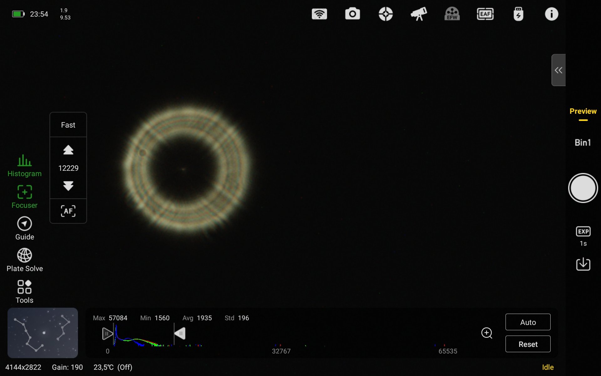

En extra focale :
En intra focale (j'aurais pu gratter un peu ici en haut à droite, anneau un poil plus épais):
Les photos d'hier soir sont sans appel...
J'ai anticipé ta demande en passant à 2 sec et j'ai noté qu'à partir de 3 ou 5 sec on note plus d'étoiles à gain max.
Stack images 2 sec gain 190 0°C :
08:23:42: Sauvegarde du fichier FITS : r_Brute_stacked.fit, 1 canal(aux), 4144x2822 pixels
08:24:18: Étoiles: 54, Moyenne tronquée[FWHM]: 9.17, Tilt du capteur[FWHM]: 3.58 (36%)
Stack images 2 sec sans refroidissement gain 390 :
J'ai ensuite tenté de jouer sur le secondaire en utilisant la documentation que tu cites justement, à la page 17, où il explique que l'on peut ajuster un peu, en desserrant un chouia, 1 mm ou deux même pas, mais aucun effet sur les étoiles en bordure...
Je ne suis pas parvenu à comprendre comment repérer les étoiles.
Bizarrement quand je défocalise et que je mets la main, je repère l'ombre, mais quand c'est focalisée on a beau passer la main, on ne note plus d'ombre, du coup je ne savais pas où j'agissais sur l'image quand je jouais avec l'une des 3 vis.
J'ai essayé celle qui correspond au Y de la doc, puis voyant que cela ne faisait rien, j'ai essayé empiriquement X et Z, mais rien...
J'avoue que je ne sais pas si cela aura un quelconque effet avec si peu d'amplitude et par ailleurs, quand on a 36% de tilt il y a un sérieux problème !
La seule constante entre les séries d'avant avec le bloc de serrage annulaire du P.O et cette série avec la bague, c'est toujours le coin inférieur gauche de l'image qui est impacté depuis le début !
Cela correspond à l'image que je vois sur la tablette et elle doit être inversée par une symétrie horizontale donc ce doit être le haut à gauche je pense sur le capteur et du coup cela expliquerait pourquoi dans Siril je suis obligé de faire cette bascule symétrique horizontale pour retrouver ce que je vois sur la tablette quand j'image à la fin de l'empilement et avant réglage histo !
J'avoue que j'arrive aussi aux limites de ma compréhension de ce que je dois faire...
Revenir au serrage annulaire ou persévérer avec le système vissant, mais dès lors comment vérifier avec le Taka les réglages de jour si tant est que le puisse les améliorer par une méthode ?
Philippe

C'est curieux que le centrage de l''ombre du secondaire soit bon en extra et que tu perdes en intra.
Pour moi ca veut dire que l'axe du PO n'est pas parallèle à l'axe optique.
Du coup ton primaire est bien collimaté pour une position du PO en extrafocale mais perdue dans le plan focal. Ca expliquerait pourquoi à voir ton champ légèrement défocalisé, j'ai l'impression que la collim du primaire n'est pas parfaite.
D'autre part, si je me souviens bien, quand tu avais sorti de bonnes images, loin en arrière dans ce post, c'était avec la bague de tilt monté et après avoir aligné le PO au laser.
Plus qu'à ré-essayer ça.

Stack de 10 images brutes de 2 sec, gain max (spéciales "Laurent" pour analyse sur tablette ! ;-) ):
PSFSiril M39 2 sec gain390 le 16072022.jpg (43.48 Kio) Consulté 1624 fois
09:42:46: Étoiles: 105, Moyenne tronquée[FWHM]: 9.57, Tilt du capteur[FWHM]: 0.78 (8%), Aberration hors axe[FWHM]: -1.44

Message par Phil49 » 18 juil. 2022, 08:03
Bonjour
Hier soir encore une soirée avec les mêmes réglages que la veille, affinement réglage du secondaire et un poil le primaire.
Soirée sans vent cette fois-ci.

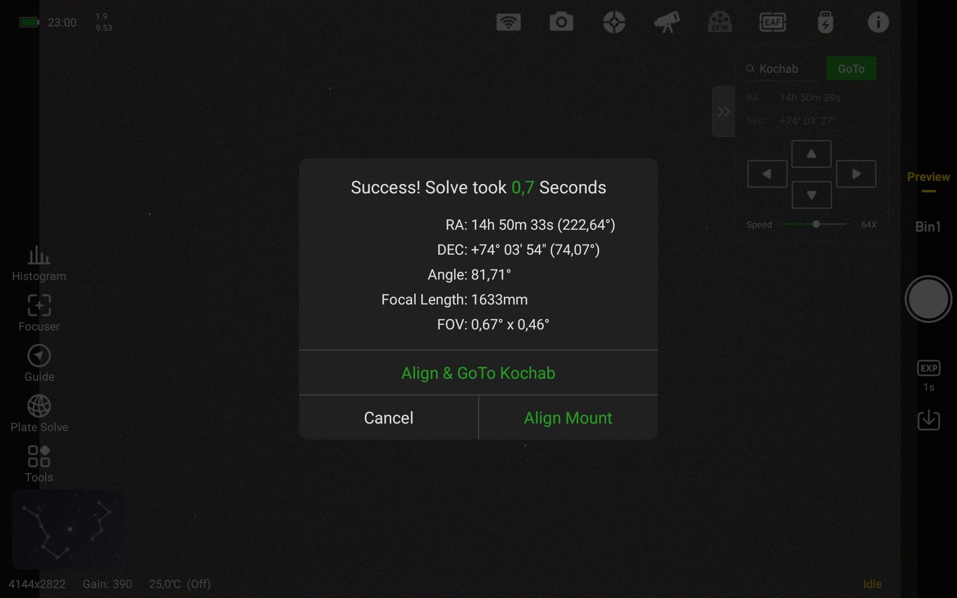

Toujours le même topo, quand j'ai fini le plate solve, curieusement, l'astrométrie me trouve maintenant 1 633 mm au lieu des 1 628 mm !

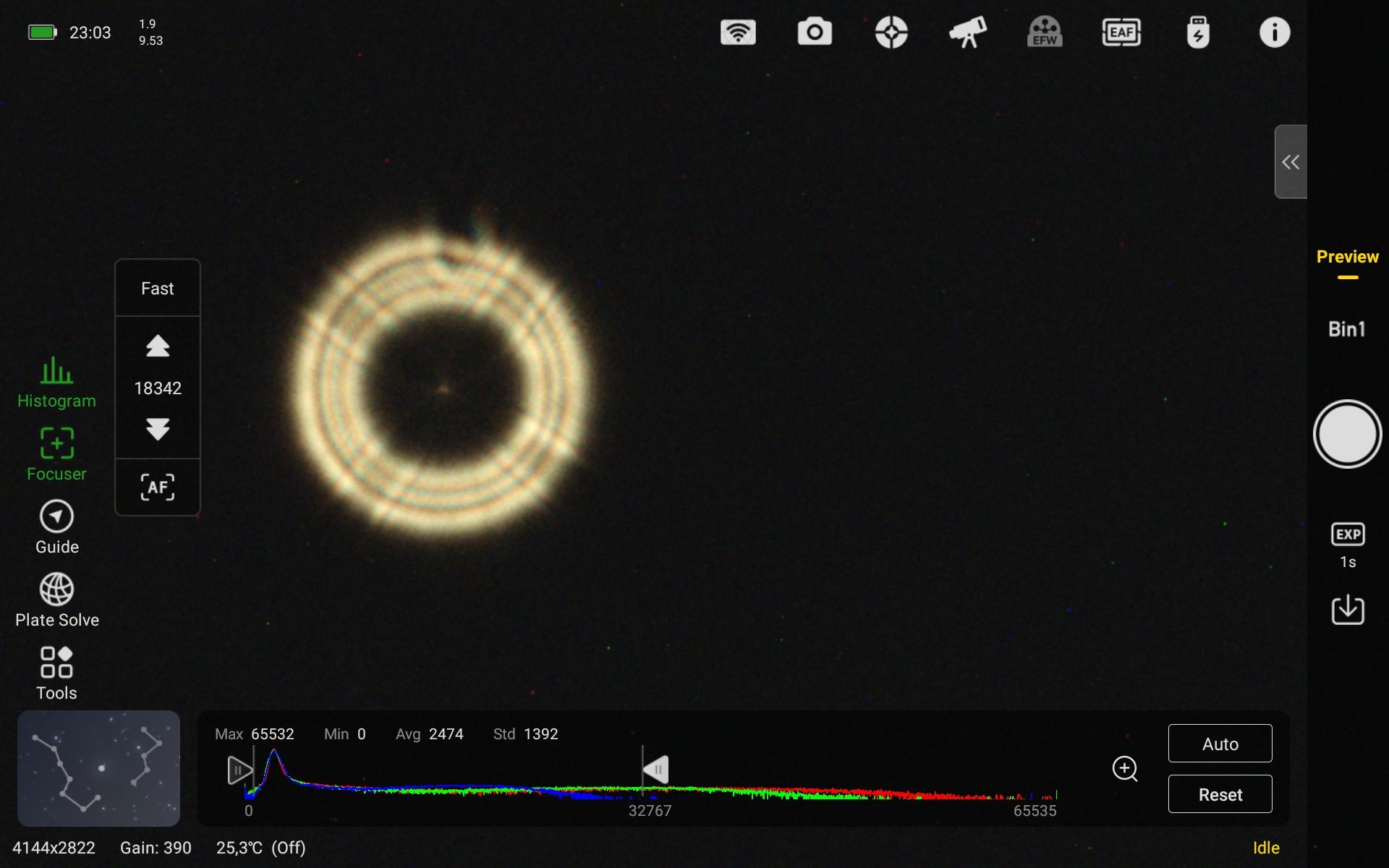

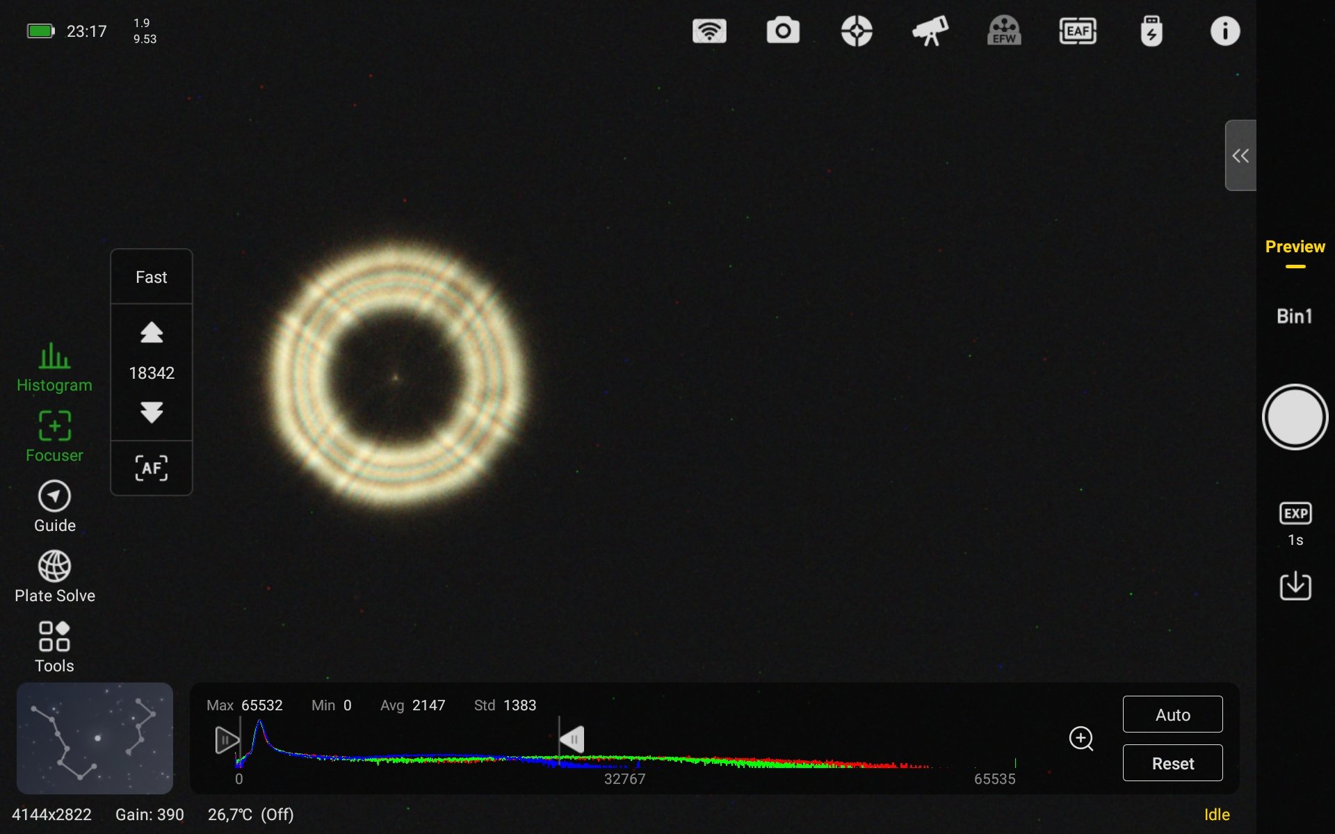

J'ai commencé mes réglages en extra et intra focale.
En intra focale j'ai commencé avec ça un peu comme la veille :
Je suis resté là-dessus en extra focale :
Je suis passé en intra focale :
Toujours ce décalage entre l'image en extra et intra focale, et de mémoire, toujours en haut.
J'ai refait mon stack d'images de 2 sec (10) à gain max :
L'analyse PSF de Siril a trouvé un peu comma la veille
PSF Siril stack 2 sec gain 390 le 17072022.jpg (42.46 Kio) Consulté 1615 fois
07:25:16: Étoiles: 68, Moyenne tronquée[FWHM]: 9.69, Tilt du capteur[FWHM]: 1.65 (17%), Aberration hors axe[FWHM]: -1.71
Sur un stack d'images à 180 sec (30) beaucoup moins d etilt :
PSF Siril stack 180 sec gain 190 le 17072022.jpg (74.15 Kio) Consulté 1615 fois
07:30:50: Étoiles: 1780, Moyenne tronquée[FWHM]: 8.02, Tilt du capteur[FWHM]: 0.56 (7%), Aberration hors axe[FWHM]: 1.03
Curieux cette tendance...

Message par Phil49 » 24 juil. 2022, 09:39
Bonjour à tous,
Après une semaine de repos, du fait de la chaleur en début de semaine et avouons le, de la fatigue aussi, j'ai repris une session hier soir, probablement la dernière.
Là j'avoue que cette fois-ci je suis arrivé au bout du rouleau, je ne pense pas être capable d'aller plus loin seul.

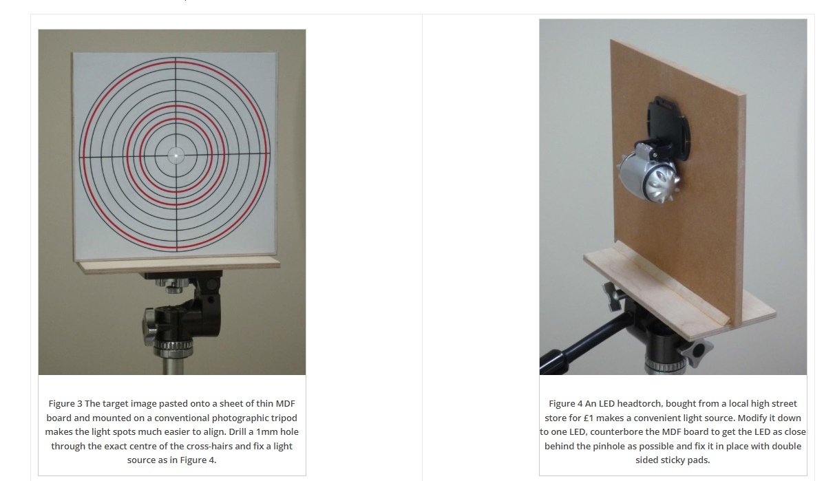

Mon denier espoir, un tuto qui nécessite un bricolage que j'ai demandé à mon beau frère car je ne suis pas assez bricoleur et équipé de toute manière pour faire cela :
Hier soir, je testais un énième collimation où j'avais cette fois-ci aligné le donut, le laser m'indique toujours que l'axe du P.O tape dans le donut, le primaire avait les deux parties des pattes alignées, les vis ne me semblent pas serrées à fond, bref, je ne vois rien de plus à changer !

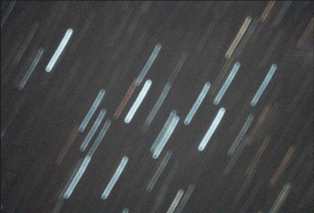

Malgré cela, les étoiles sont de pire en pire, la dérive des images en intra et extra focus est de pire en pire, et le tilt de pire en pire !
Il y a un moment où il faut savoir lâcher prise...
Voici juste pour la petite histoire, la dernière de ce fil les images :
Kochab en extra focale :
Kochab en intra focale :
J'ai fait un stack des images :
Si on compare le coin supérieur droit, on voit que 7 jours avant ce n'était déjà pas fameux mais cela ne fait qu'empirer et en plus la direction du tilt change légèrement, délire ! :
Coin supérieur droit image le 17/07/2022 :
M39 preview 17072022.jpg (86.39 Kio) Consulté 1576 fois
Coin supérieur droit image le 23/07/2022 :
M39 preview 23072022.jpg (97.32 Kio) Consulté 1576 fois
Voilà, je pourrais remettre la bague de tilt, mais je pense que je retomberai sur les mêmes travers en pire car il faudrait savoir comment redresser, ce que je n'ai encore jamais fait non plus, mais j'imagine que c'est la même chose que pour l'intra et extra focus, par itération, et en plus long...
Comme j'aimerai au moins profiter de quelques soirées à imager, autant passer à autre chose.
Ne pouvant faire autrement, il ne me reste donc que les deux solutions envisagées il y a quelque temps :
- envoyer chez O.U (avec le risque que ce ne soit pas plus fameux ou dans le meilleur des cas partiel)
- revendre, et abandonner les longues focales, car SCT et RC, même combat...
Philippe
Aide collimation RC 8 TS
Message par spica2000 » 24 juil. 2022, 10:12
Désolé pour toi. A un moment pourtant on semblait pas loin du but, ce qui me fait dire qu'il doit y avoir moyen.
Par contre les images intra / extra aussi différentes, pour moi c'est qu'il y a un problème de perpendicularité de l'axe du mouvement du PO / à l'axe optique. Est-ce que c'est ça qui fout tout en l'air, probablement pas car finalement on travail au point focal.
Mais c'est peut-être révélateur d'une mauvaise perpendicularité du PO et donc du capteur par rapport à l'axe optique.
Si le laser pointe pourtant an centre du secondaire, alors c'est que l'axe optique n'est pas au centre du tube ou bien que l'oeillet du secondaire n'est pas au centre du tube...

Après un collimation selon la méthode évoquée dans mon post du 24 juillet (plus haut dans cette page), les résultats se sont avérés non concluants...
Pourtant, on reprenait une méthodologie proche de ce qui se fait avec un Howie-Glatter, cela demande du temps et de la précision, mais hélas sauf à ce que je n'aie pas effectué ce qu'il fallait, j'en conclue que quelque chose ne doit plus être correct dans mon RC pour permettre une collimation proche du meilleur résultat que j'i obtenu à un moment donné.
La fameuse vis du primaire à 18h00 ?
J'ai échangé avec une personne de Cloudy Night qui m'a déniché un document montrant le de montage complet de la cellule d'un R.C.
Il y a bien des ressorts qui sont en rappel, donc pourquoi pas un souci à ce niveau ?
Par ailleurs on verra si la focale trouvée en astrométrie, de 1 633 mm sur la fin sera corrigée.
Mon RC a passé le reste de l'été dans son carton, j'ai profité de ce temps (finalement pas beaucoup plus que cela, car la météo s'est gâtée sur la fin et cela fait une semaine que je ne peux plus rien faire) à tester ma nouvelle lunette TS 102/714mm f/7 Apo Triplet et son aplanisseur.
Ne disposant d'aucune compétence ou ressource en local, j'ai décidé de tenter ma chance auprès d'Optique Unterlinden...
Cela doit me coûter 2 x 80 euros + 35 euros de participation aux frais de retour (en espérant qu'l n'y ait pas de dérapage...), on verra si leurs compétences font mentir les jugements négatifs de certains sur ce forum à leur encontre, ou s'ils les valent...
Ils sont pris de toute manière avec, parait-il, un container de Taka à préparer pour tout le mois d'aout, donc je ne pense pas que j'aurais des nouvelles avant courant septembre...
Suite au prochain épisode, je ne perds pas espoir...
Philippe
