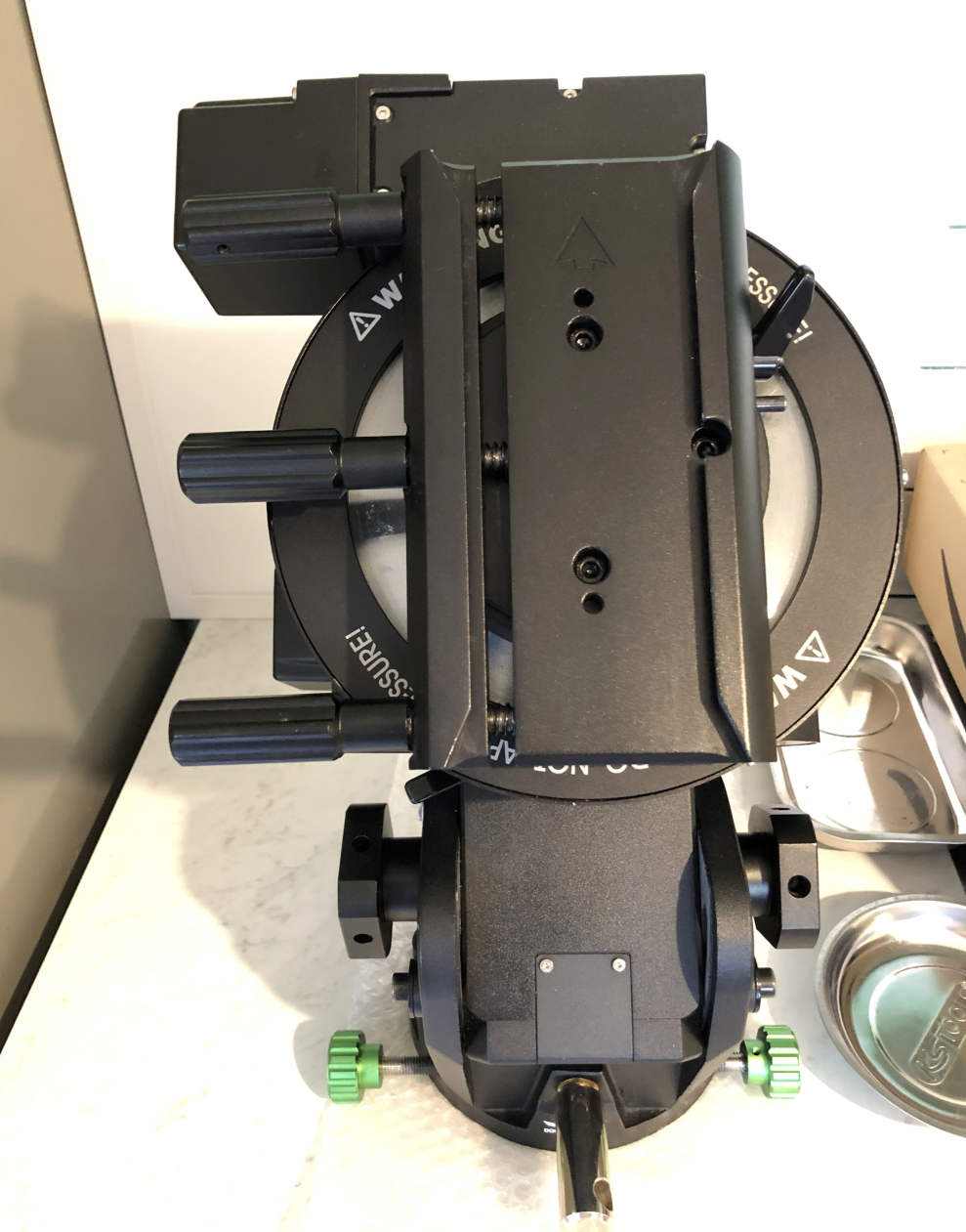

Quand tu parles de nettoyage de printemps pour l'EQ8 c quoi le cahier des charges ?

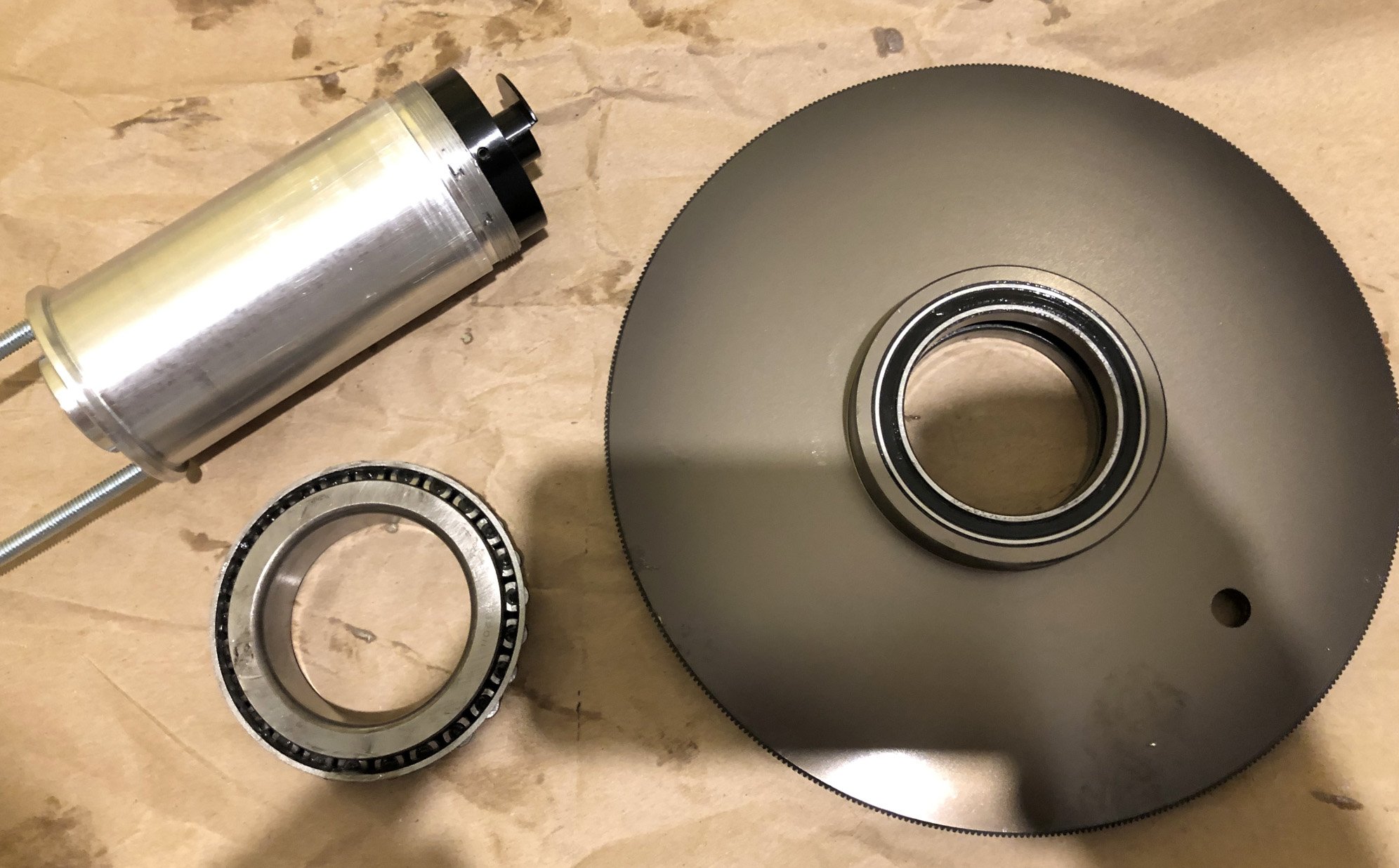

Passer de ça:
à une espèce de poêle à frire trouée :mrgreen:

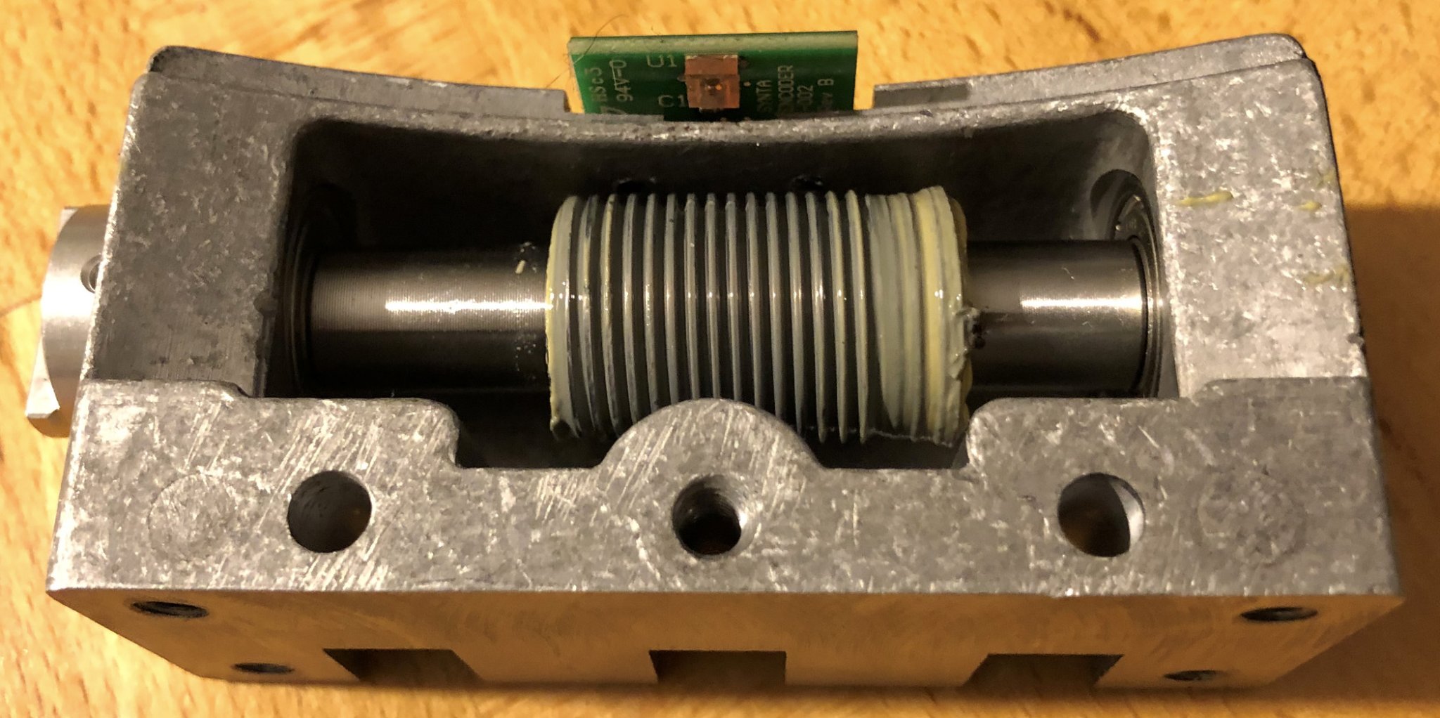

Les vsf sont beurk! et j'ai un point dur sur un roulement en dEC...ET BIEN SUR J'AI PAS LA BONNE REF EN STOCK!!! faudra redémonter :ninja:
Tous les axes, paliers, roulements et autres joyeusetés dentées et graisseuses vont passer au dégraissage et aux ultrasons... et regraissage. Tiens, je vais essayer une nouvelle graisse.
Du bon gros VA qui tâche !!!

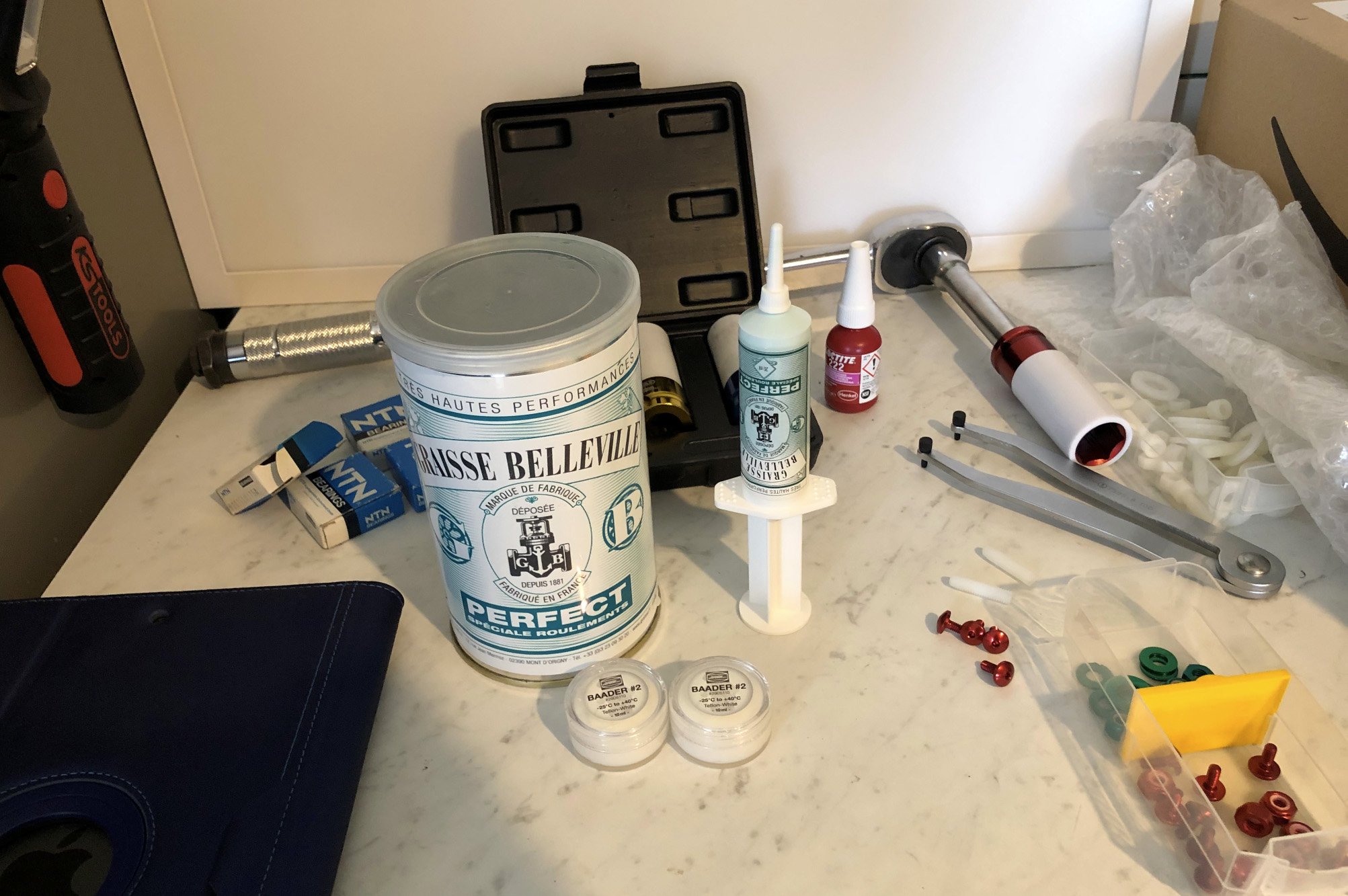

Message par clouzot » 08 juil. 2021, 15:23
Steph a écrit :
08 juil. 2021, 14:19
Tu nous diras la référence (si elle est bien. Sinon on n'en veut pas :closedeyes: )

Message par Steph » 08 juil. 2021, 17:05
Tu nous diras la référence (si elle est bien. Sinon on n'en veut pas )
De la bonne vieille Belleville qui fait puer des doigts et qui poisse toujours après plusieurs lavage :ninja: c'est bon signe :mrgreen: Après graissage / remontage l'EQ8 fait un beau bruit à vide, à voir avec les 30kg du setup.
Il me reste 2 pots de Baader au teflon, je l'avais pas trouvé top pour de la charge lourde. J'ai de l'AeroShell 64 qui ne devrait pas tarder à arriver, je la testerai à la prochaine maintenance.

Ne pas y craindre, prendre des photos et tout repérer au démontage...et croiser les doigts :lol: Plus sérieusement, ça reste de la mécanique simple (8 roulements, 2 axes, 2 vsf, 2 couronne), et coté électronique, 2 moteurs, 2 encoder et 3 indexer. La première fois ça prend du temps, mais avec l'habitude ça se fait en une 1/2 journée en faisant les choses correctement.

Soirée test de monture! je viens enfin...de changer les roulements de la VSF en dec dont un avait un point dur...ça va apparemment mieux :ninja: essai de pose de 120s sans guidage sur une partie des dentelles, avec une lune plein fer à 90% :obscene-moneypiss:

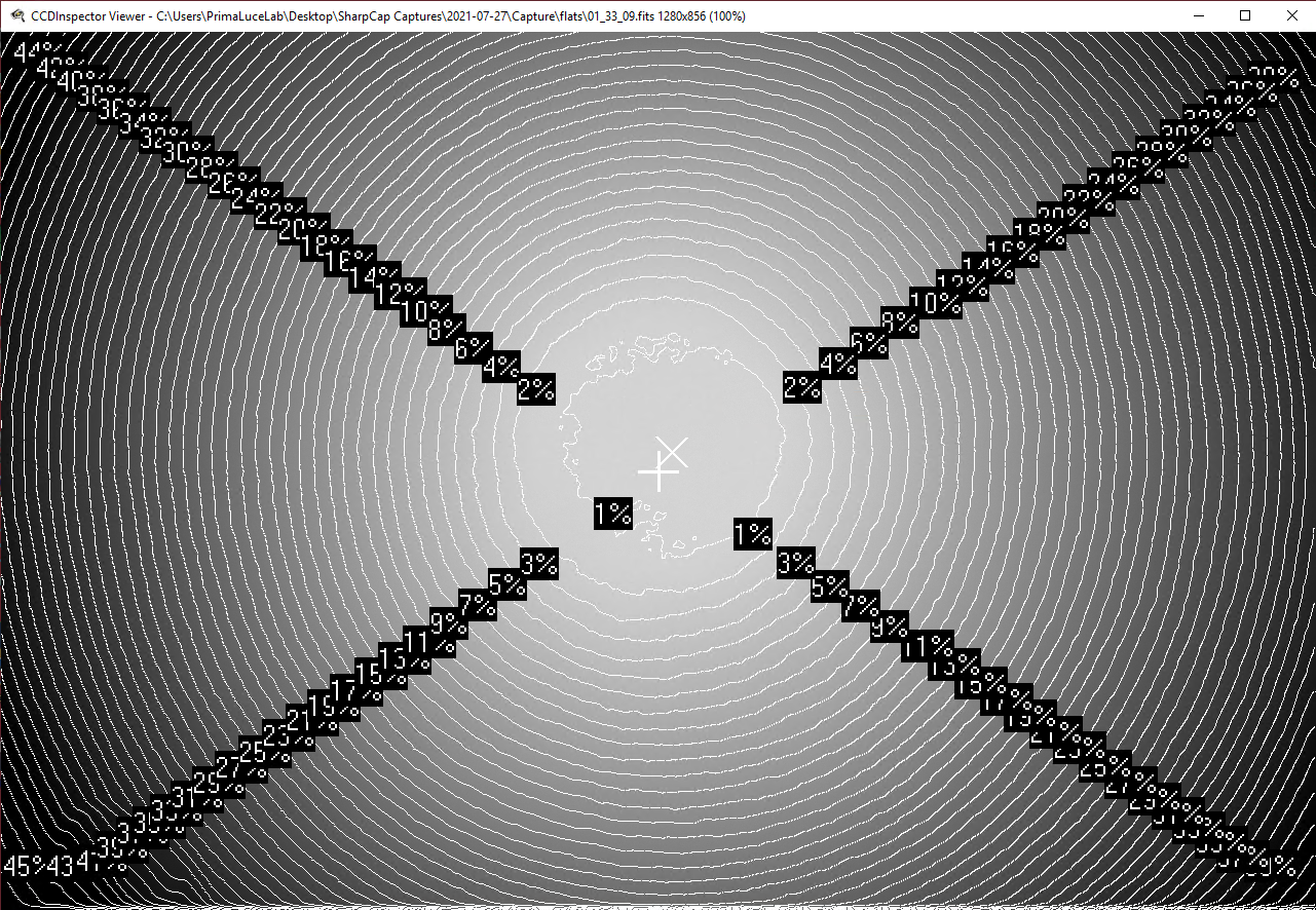

Hier c'était la première "vraie" sortie de mon nouveau setup...déjà pour vérifier que j'avais bien remonté l'EQ8 correctement :mrgreen:, les roulements neufs lui ont fait du bien (je pense qu'il étaient daubés d'origine). Si j'ai le temps pendant les congés d'aout, je change tout (dec et AD) pour des hybrid ceramic, ça fait un moment que je veux le faire...et la je suis chaud!!! :ninja: .
Au programme également, équilibrage, ajustement des jeux des VSF, et surtout je voulais me convaincre de la rigidité du nouveau montage (queues d'aronde plus longues, nouveaux anneaux, renfort du PO, et un montage différent de la 61 et de la lunette guide).
La tenue des optiques semble être ok avec les modifs du support du primaire et des modifs de l'araignée...rien à bougé quelque soit l'orientation du tube.
Prochaine sortie, alignement des optiques, la il y a encore de quoi faire (à F/2.8 c'est chaud, ça se joue au poil de c*l sur un newton). Le montage au laser me donne du till, j'ai un défaut d'orthogonalité du PO que j'avais remarqué au moment du montage, à voir comment on le corrige, et ma collimation était à la ramasse, mais c'était tard et j'ai eu la flemme de ressortir pour la faire...c'était pas le sujet de la session d'hier :mrgreen: et pour un montage, il est vrai un peu au pif :o , ça ne m'inquiète pas trop pour la suite. L'ASA était au bout de sa vie :music-headbanger: j'ai été obliger de lui mettre de BF...euh comment dire, de batard...mais au final ça à l'air de bien fonctionner, pas eu le temps de tester avec le Paracorr ni avec la Powermate.
Mon vignettage est décentré dans un sens (ça ne ce voit pas au traitement...mais c'est pas une raison :ninja: , je ne sais pas si c'est du aux point de réglage précédents à revoir, ou simplement à l'offset...à voir également lors de la prochaine session.

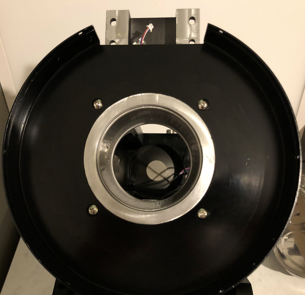

sujet qui m'intéresse car j'ai envie ( de tout de régler ) d'avoir une mécanique un peu plus propre sur mon petit tube et puis il faut que je m'exerce .... J'ai bien trouvé une procédure sur le forum d'en face mais y a peut être plus simple 😁
Message par Steph » 28 juil. 2021, 00:34
Lavinch31 a écrit :
27 juil. 2021, 16:46
C'est pas compliqué, mais il faut être précis dans les mesures et ne pas hésiter à les reprendre plusieurs fois.

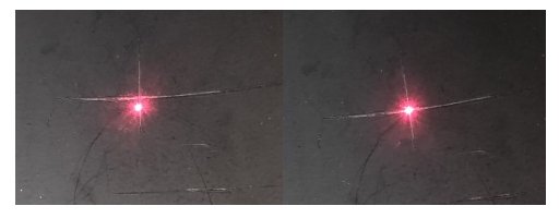

Tube à plat, PO vers le haut, tu vires le secondaire, et tu reportes précisément le centre de l'axe central de ton PO sur la face intérieur opposée du tube (c'est la qu'il faut être méticuleux :ninja:) et tu le repères d'un point le plus fin possible mais visible. Tu peux même percer ton tube pour des contrôles de maintenance.
Tu mets un laser (correctement collimaté) dans le PO (toujours vers le haut) sans serrer, et tu vérifies que le point projeté tombe parfaitement sur ton repère. Si ce n'est pas le cas il faut régler le PO avec les vis de collimation si il y en a, ou en mettant des cales (le papier alu c'est pas mal, ou avec des jauges d'un jeu de cales que tu sacrifies pour l'occasion :mrgreen: ) jusqu'à être parfaitement aligné.
Vérifier l'orthogonalité sur toute la course du PO.
Une fois ce réglage réalisé, il faudra gérer les éventuelles flexions du PO ou du tube lui même.
Tube à plat, PO vers le haut, tu vires le secondaire, et tu reportes précisément le centre de l'axe central de ton PO sur la face intérieur opposée du tube (c'est la qu'il faut être méticuleux ) et tu le repères d'un point le plus fin possible mais visible. Tu peux même percer ton tube pour des contrôles de maintenance.
Tu mets un laser (correctement collimaté) dans le PO (toujours vers le haut) sans serrer, et tu vérifies que le point projeté tombe parfaitement sur ton repère. Si ce n'est pas le cas il faut régler le PO avec les vis de collimation si il y en a, ou en mettant des cales (le papier alu c'est pas mal, ou avec des jauges d'un jeu de cales que tu sacrifies pour l'occasion ) jusqu'à être parfaitement aligné.
merci , c'est désormais réglé ;)
Avec un petit coup de Concentrer pour la conscience 😅

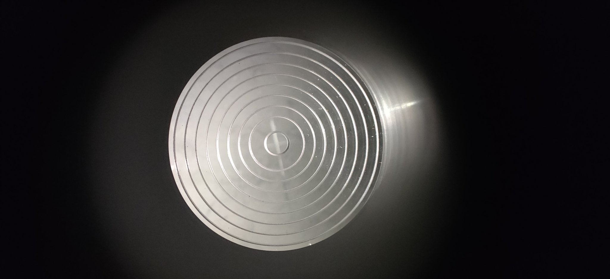

Le secondaire est déjà collé. Je veux vérifier que l'offset est bien réglé. Quand tu conçois toi-même c'est plus simple. Tu choisis par exemple que la tige fileté centrale du porte secondaire soit confondue ave l'axe optique, et tu décalles de secondaire au collage. Facile. Mais quand c'est déjà fait par quelqu'un d'autre dont tu ne connais pas les choix de conception c'est un peu plus mariole. Des angles partout, pas de surface de référence...
Par ailleurs, je n'ai aucune idée du bon centrage cage / primaire, d'où le fil à plomb et le niveau à bulle pour commencer du bon pied. Je veux remplacer les deux roulements du barillet latéral de Berthe par un câble acier. Donc va falloir que j'y passe.
Pour la perpendicularisation du PO, le laser seul ne doit pas servir à grand chose: du peux pointer le repère centré sur la tige fileté avec n'importe quel angle...
Me demande si le mieux ne serait pas de suivre la procédure inverse de la colim.
1) marquer le center du secondaire avec un feutre fin.
2) mettre le barillet à 0 (toutes vis réglées à la même longueur à mis course
3) caler le scope à l'horizontale (donc le primaire) au niveau à bulle
4) caler l'assiette du secondaire à 45° au niveau à bulle + équerre 45°
5) aligner le PO au laser pour faire coincider le faisceau allé / retour. S'aider de la marque au feutre pour trouver la bonne hauteur secondaire / PO.
Sur le 355 j'étais moins emmerdé car j'avais fait les plans moi-même et j'avais des surfaces de référence simples grâce à la cage hexagonale. Mais je suis quand même passé par le case niveau à bulle et fil à plomb avant d'ajuster finement la longueur de chaque tube du serrurier pour avoir un cage centrée et parallèle au barillet.

Sur la tige fileté tu matérialises précisément par un trait la hauteur de l'axe centrale de ton PO, ton 1er angle de visée avec le laser, et ton 2éme angle de visé sera obtenu en pointant le centre (l'épaisseur) de la tige fileté. Pour que ça fonctionne il faut bien entendu que l'araignée soit // au support du primaire, mais c'est la base de la conception.
spica2000 a écrit :
28 juil. 2021, 17:37
ça doit fonctionner, par contre chaud pour orthogonaliser parfaitement le primaire et le secondaire, et ça veux dire que ton laser devra être serré dans le PO, donc attention au défaut généré par celui ci, il faudrait utiliser un gros laser en 2" bien usiné en sans jeu.
Message par spica2000 » 28 juil. 2021, 18:22
@Steph oui c'est chaud. Mais j'ai un Howie Glatter 2" qui arrive semaine prochaine (la faute au Ritchey Chretien...). D'où l'idée.
C'est pratrique un Ritchey Chretien pour un type qui sait même pas régler le PO de son newton! Ca va donner, je sens. Heureusement il est pas à F3,6 :whistle:

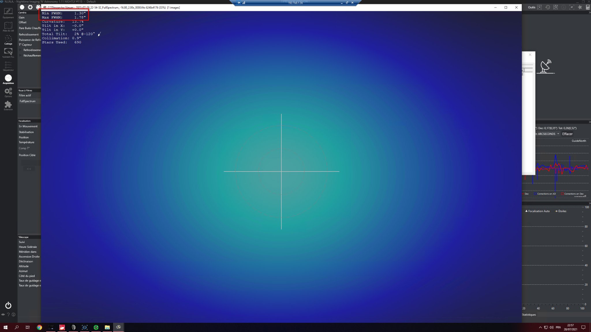

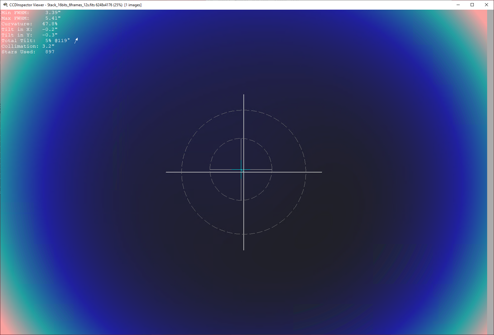

Bon! les lois de l'optique sont impénétrables :obscene-moneypiss: La discussion avec @Lavinch31 m'a motivé pour finir d'aligner mon PO...donc ça c'est fait :ninja:
Un petit bout de ciel dégagé pour tester tout ça, et surtout je voulais voir jusqu'où je pourrais aller avec le BF de l'ASA, préconiser aux environ 65.4 en fonction du diamètre, et surtout il est recommandé de le raccourcir avec un APS-C et de faire la map au 2/3 du capteur, et non pas au centre pour gagner un peu de champ corrigée...j'y est passé des nuits, ça n'a jamais rien donné de bon :ninja:
Lors de ma première session de réglage, j'y suis allé comme un bat*rd sur le BF en le rallongeant significativement, mais ce soir j'y suis allé comme un enc*lé, j'ai du le rallongé d'au moins 5 mm, je contrôlerais au pied à coulisse demain.
J'ai fais un autofocus avec FocusMax, NINA et Voyager , les 3 me donne un très bon résultats, et dans CCDI les analyses sont plutôt pas mal, avec une FWHM inférieure à 2...je vais pas m'emballé, mais les optiques SV et ce BF surprenant ont l'air de faire un bon combo.
Il reste encore un peu de tilt, je pense celui du capteur, et la colim peut être améliorer...mais comme la dernière fois...la flemme de ressortir : la map a été réaliser en local field, je testerais la prochaine fois en single star pour des petites cibles très localisées

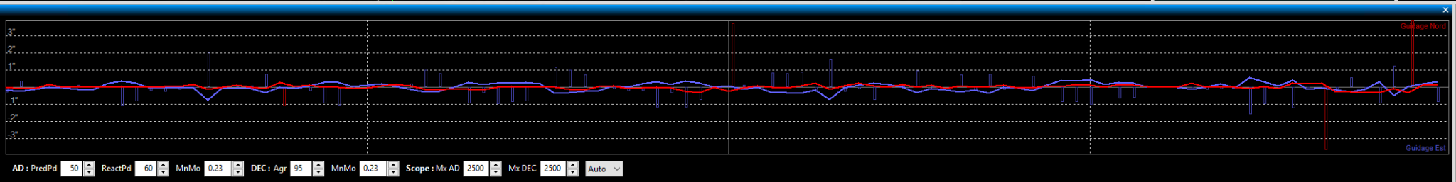

Coté guidage, ça à l'air de ne pas trop mal se passer également, hate de pouvoir tester des Hybrid Ceramic, mais je pense que ma limite aujourd'hui sont les possibles flexions du Panzer, qui même si il est monté gros, ne vaut pas un bon vieux gros trépied posé sur une dalle. :ninja:
Réglages par défaut (enfin je crois) dans PHD après une période d'apprentissage en Pec Predictif
