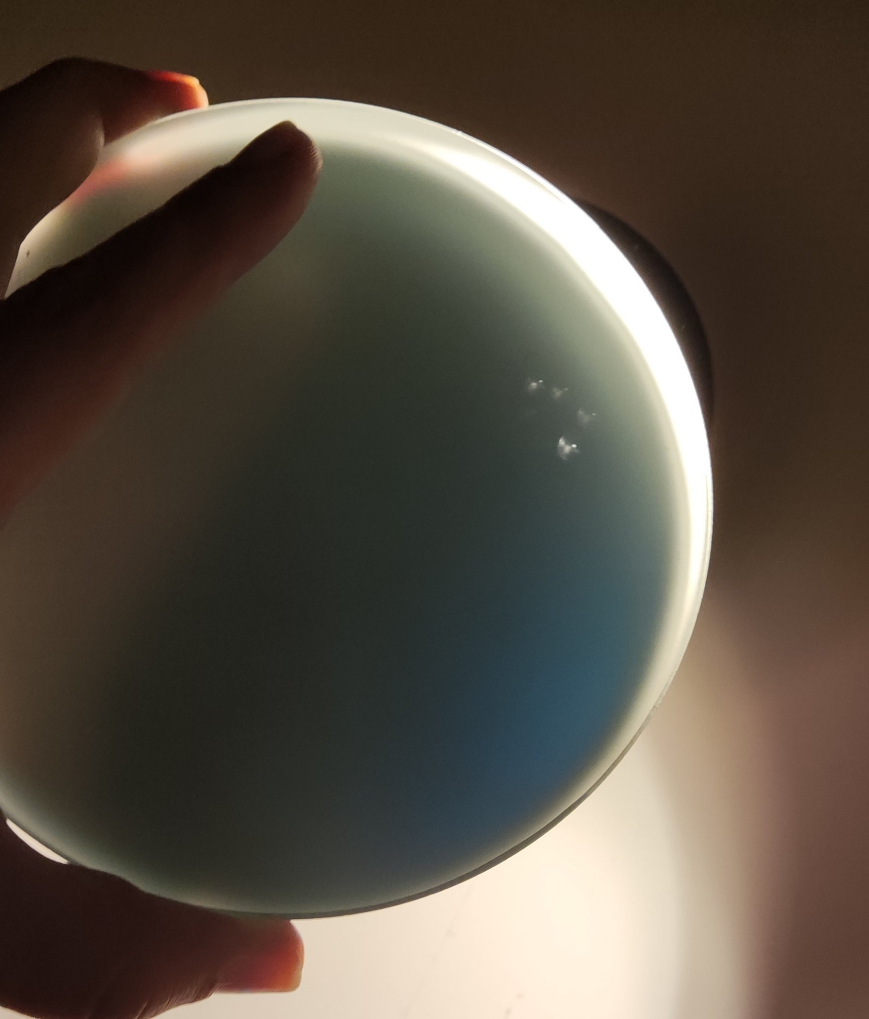

Si tu éclaires la face avant du miroir et que tu regardes au dos, tu vois la lumière à travers ?
Voilà ce que ça donne :

Le pire c'est qu'avec le Paic et l'eau avant rinçage, il n'y a plus rien de visible sur le miroir :think:
Les SOS d'un parfait néophyte en astronomie visuellement assistée
Message par Caprice » 07 nov. 2021, 18:43
Verdict après application généreuse de Paic délicatement massée, 1h30 de baignade agrémentée de mélange d'eau, caresses de coton et un rinçage uniquement à l'eau déminéralisée avant séchage Babyliss
Ben pas si mal non ? :) (Ouais c'est dingue la poussière qui vole chez moi :mrgreen: )
Message par Caprice » 07 nov. 2021, 20:51
Il semble que mon erreur ait été de faire un premier long rinçage à l'eau de conduite froide, c'est la seule différence de protocole, avec le temps de trempage plus long en plus :P
à partir de maintenant, rinçage à l'eau déminéralisée uniquement ! :closedeyes:

Peut-être qu'un second round lui a fait du bien aussi. En tout cas il a une belle tronche maintenant. C'est rassurant.
Message par Caprice » 07 nov. 2021, 20:58
C'est pas faux @soulearth. Autre truc que j'ai appris, prendre plutôt du sopalin qu'un kleenex pour aspirer les gouttes restantes, On voit bien sur le miroir où j'ai approché un peu trop.
Sinon, au vu des trous dans l'aluminure, un petit tour chez Monsieur Zen est toujours d'actualité ;)

Miroir nettoyé une nouvelle fois et à nouveau en place. Collim faite !
Merci à tous pour votre aide et désolé pour cette fausse alerte :oops: (même si je préfère ça hein :mrgreen: )
