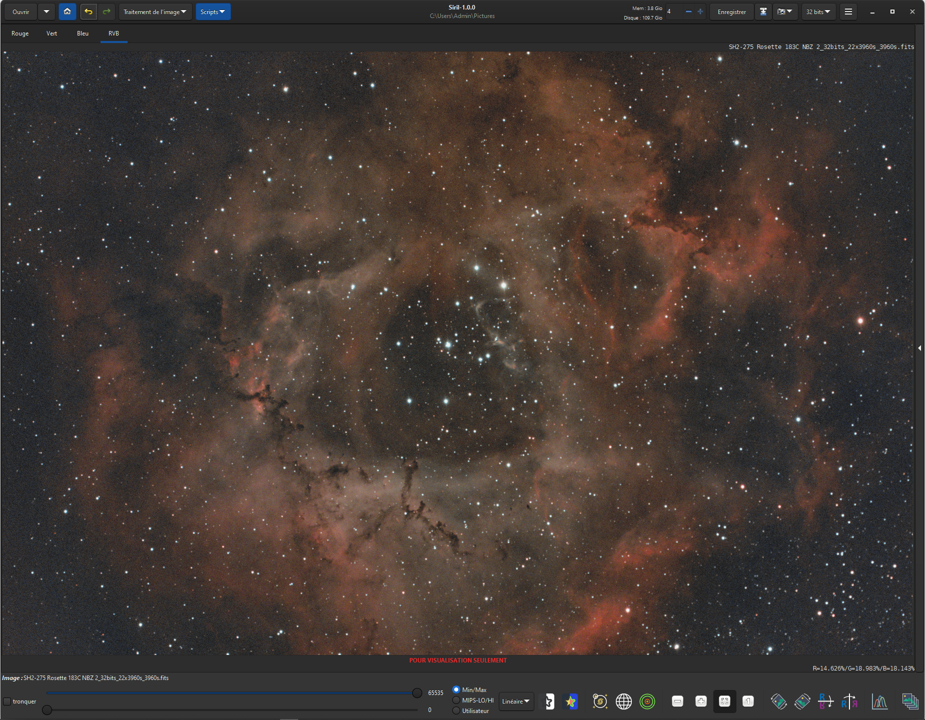

Message par Caprice » 16 mars 2022, 02:31
@Olivier-Fantasy Je tente la Rosette en full Siril
Il y a du bruit encore juste en sortie de Siril, mais tu as bien capturé les détails ;)

Message par Caprice » 16 mars 2022, 15:18
16 mars 2022, 10:31

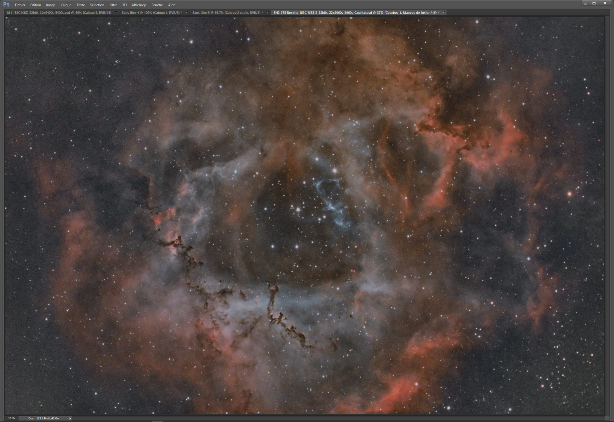

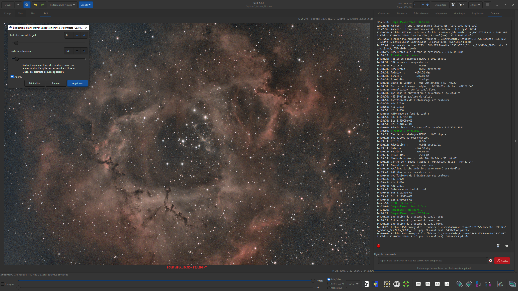

Bon, je ne sais pas comment tu arrives à faire ça !
Je l'ai rapidement reprise pour tout noter ;) Déjà sous Siril :
- Première transformation de l'histogramme
- Etalonnage des couleurs par photométrie
- Recadrer
- Nouvelle transformation de l'histogramme
- Transformation ASINH
- Suppression du bruit vert
- Suppression du gradient (manuel, juste quelques points posés en périphérie de la nébuleuse)
- Etalonnage des couleurs -> Neutralisation du fond de Ciel (avec un petit rectangle sélectionné sur le Ciel en bas à droite)
- Transformation ASINH encore
- Saturation des couleurs
- Egalisation d'histogramme adaptif limité par contraste
- Dernière transformation de l'histogramme
Et ça me donne ça :

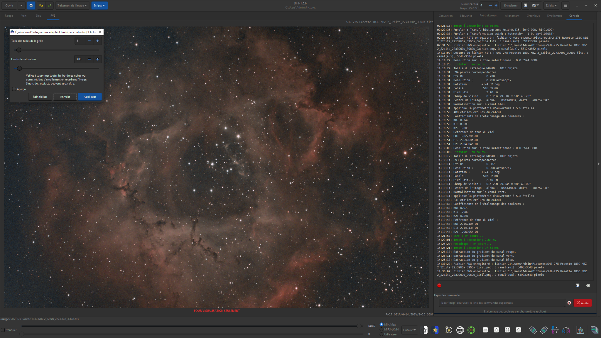

Ensuite je change de soft, je crée un Starless avec StarnetV2 pour séparer les étoiles, les garder à part (leur faire une petite réduction au passage) et ne travailler que sur la nébuleuse seule à l'aide, entre autre, de Sharpen AI.
À droite de l'écran, tu as la liste des calques qui te donne une idée des opérations

Message par Olivier-Fantasy » 16 mars 2022, 16:18
Caprice a écrit :
16 mars 2022, 15:18
La voici
:ave: Merci beaucoup pour le tuto !
Caprice a écrit :
16 mars 2022, 15:18
Moi, je n'utilise que la première fonction, pour foncer le fond de ciel... C'est ce que tu fais, ou bien c'est autre chose ?
Caprice a écrit :
16 mars 2022, 15:18
Ah oui, futé !!! Moi je m'ennuyais à virer tous les points sur la nébuleuse !!... Je n'avais pas vu qu'on pouvait juste en mettre quelques-uns soi-même !! :mrgreen:
Caprice a écrit :
16 mars 2022, 15:18
Ah, ça je ne m'en suis jamais servi, j'irai voir ce que c'est et comment ça marche, la prochaine fois...
Message par Caprice » 16 mars 2022, 16:27
16 mars 2022, 16:18
Je t'en prie ;)
16 mars 2022, 16:18
Caprice a écrit :
16 mars 2022, 15:18
Oui c'est bien ça, je laisse le facteur d'étirement à 1 et je joue avec le point noir. Normalement je ne m'en sers qu'un fois mais là dans ce cas, la seconde passe est utile je trouve ;)
16 mars 2022, 16:18
En le relançant un deuxième coup, ça apporte encore je trouve d'ailleurs, j'ai été trop timide la première fois ^^

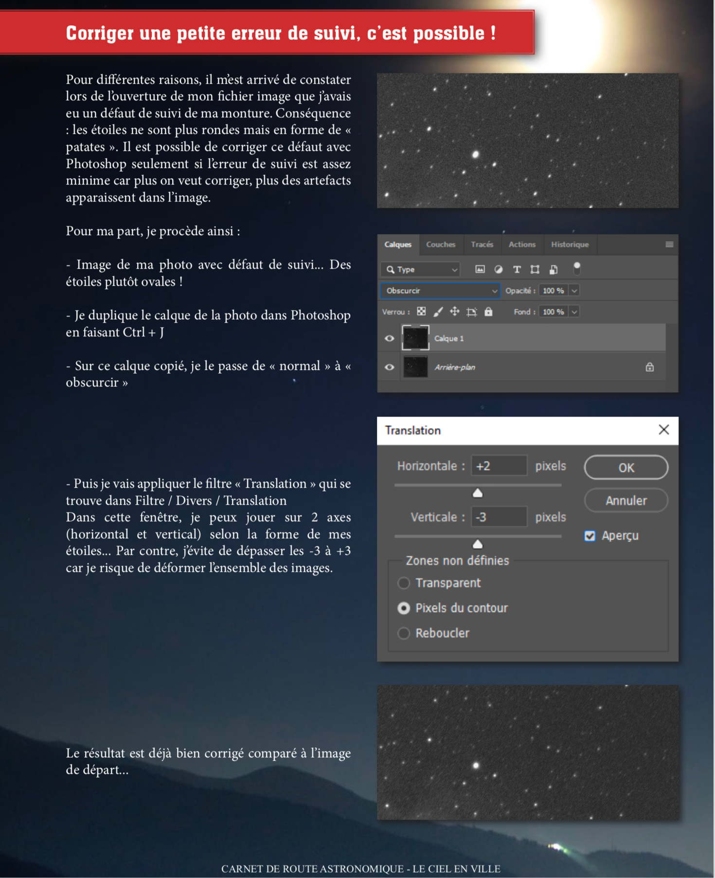

Je me suis laissé tenté par ton IC1805 @Olivier-Fantasy J'ai essayé un truc trouvé sur CloudyNight sur tes étoiles car je pense que les détails de la nébuleuse que tu as saisis en valent la peine ;)
Tonk on CN a écrit : Some of you might know this trick.
If you are a "unguided" astrophotographer like me, and over do the exposure length for your polar alignment accuracy, then all is not lost.
If your stars are slighly oval try this in photoshop:
1) Duplicate the image (ideally fully processed) as a new layer
2) Set the duplicate layer blending mode to "darken"
3) Then apply Filters -> Other -> Offset and nudge the vertical and horizonal offset values until you get round stars. If the values are greater than +/-3 in either direction it might not be possible to be subtle enough
4) As a final tidy up - use the colour range selection tool to select dark background sky from the original layer and paste the selection on top of the second layer. This limits artefacts in the dark background areas

PS : le tuto en français pour arrondir les étoiles ovales (pour ceux qui ont PS)
