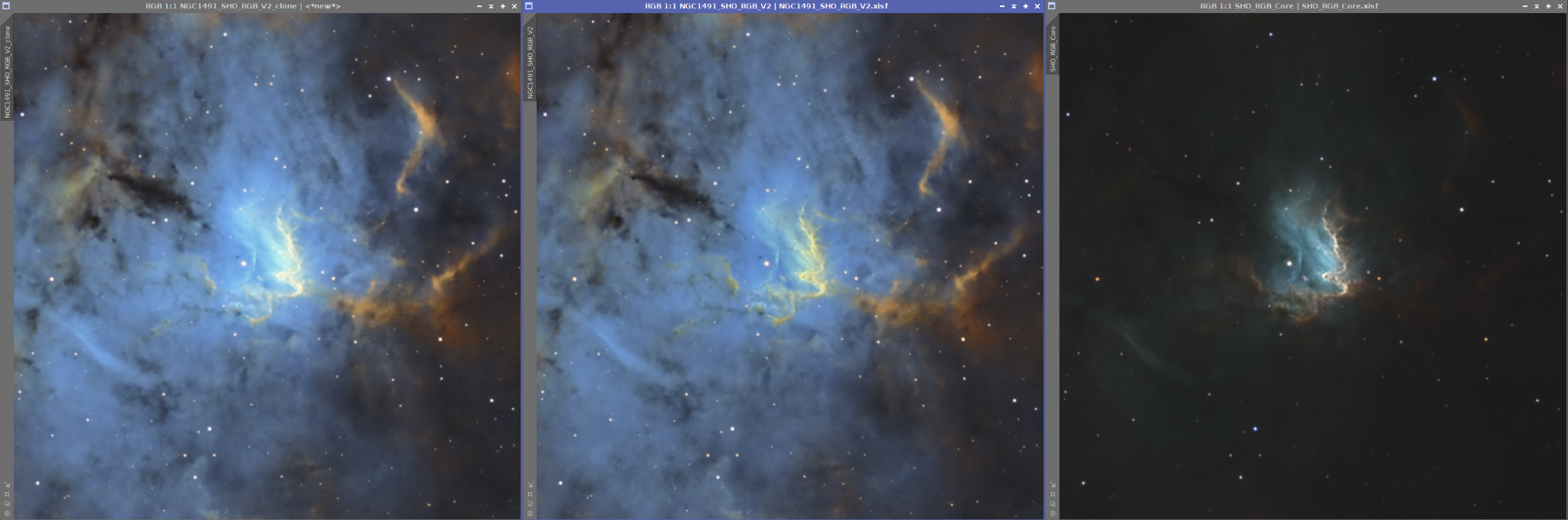

Si ça existe d'une manière qui préserve tout, je suis preneur mais quand je vois le truc, je me dis que tu peux toujours essayer de faire qq chose mais tu seras toujours plus ou moins limité et tu devras faire des choix.
Ici par exemple, je pourrai faire un coup de HDR MT sur la zone centrale (excellent processus quand une zone est un peu trop saturé)
Ca donne ça : (a gauche l'initial, à droite le crop, au centre initial + HDRMT) On peut aller plus loin si on veut. En revanche en terme de fusion, ca va devenir compliqué car tu as un problème de "place": c'est à dire des valeurs de luminosité qui s'intègre dans l'image d'ensemble
en LRGB la nébuleuse est vraiment trés brillante au centre, si tu veux essayer de retrouver ce rendu avec ce triangle brillant au centre, comme ici une ancienne version au 150 et 30' de HOO avec la 533 : Hé bé, ça devient compliqué, j'ai recensé en niveaux de luminosité (entre 0 et 100) les 2 versions : ici par exemple, j'ai du "lisser" des varaition de lumisoté entre la partie "centrale" et la "premiere couronne", cela aurait plus simple si je n'étais pas aller chercher la "2eme couronne", à 20% dans ma "grande version"
j'aurai pu faire une version avec moins de contraste entre le coeur et le centre, comme ici par exemple (version de astromat, la complete ici https://www.astrobin.com/ia5qe3/F/ )
Tout ca pour dire que ne vois pas comment faire sans revenir sur certain choix que j'ai fait, mais j'ai tout à apprendre là desssu, je suis preneur des trucs et astuces pour ce genre de traitement

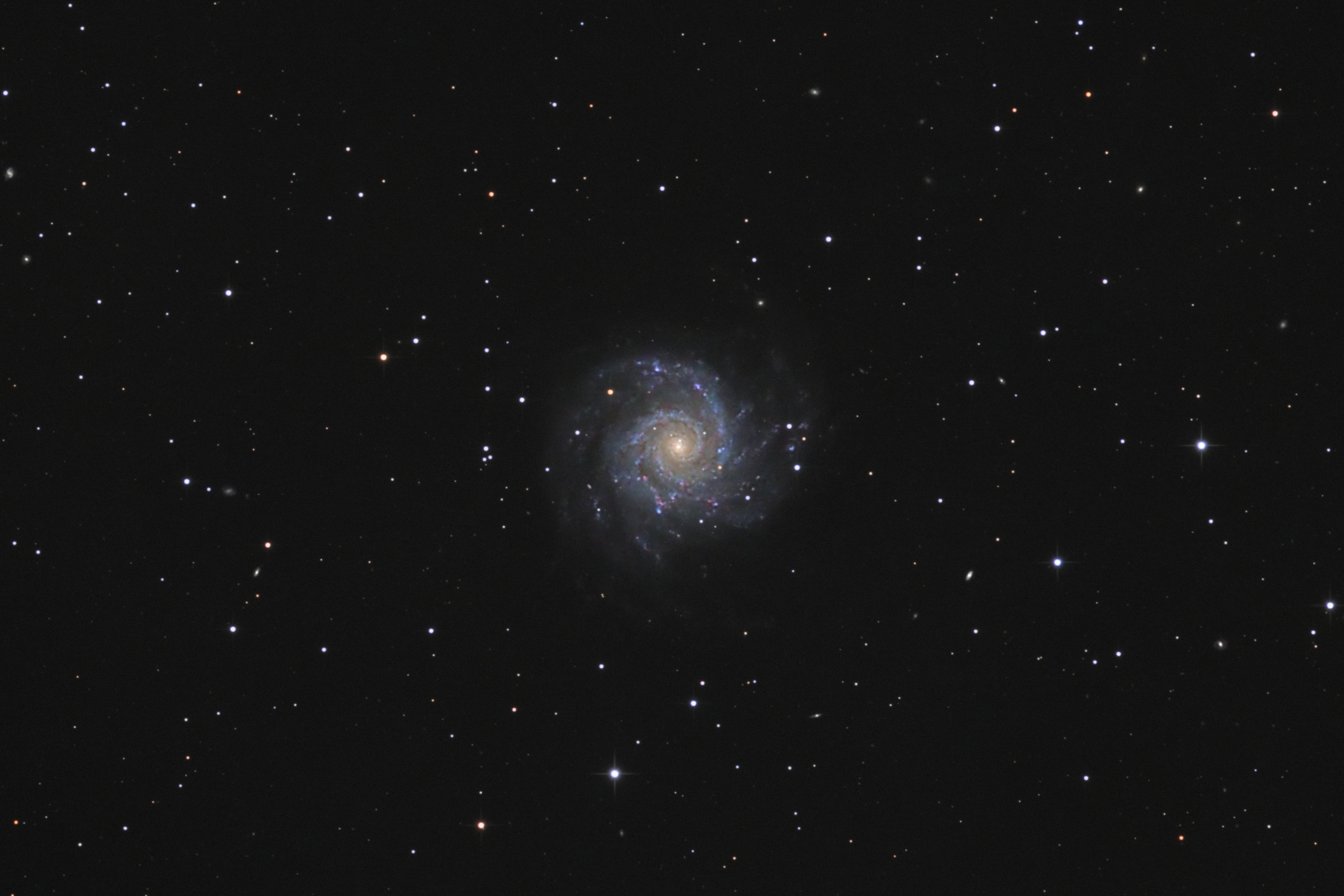

Bon alors, je sais pas pour vous mais moi, entre une météo qui ne me laisse guère d'opportunités et un boulot qui finit d'achever celles qui pourraient naitre, les occasions sont bien trop rares
la nuit dernière, j'ai pu tenter le coup !
les nuages sont arrivés rapidement et ce qui aurait pu être une longue nuit d'hiver est devenu une courte nuit
Pas trop de lune, LRGB time, j'a heureusement commencé par du RGB, 3x20mn "seulement" puis du L, 150mn de récupérable, c'est bien en ce moment ^^
je ne sais pas si je retournerai sur cette M74, du messier mais pas trés fringant, l'arrivée du ciel d'hier me donne envie d'autres cibles dans le coin d'Orion et j'ai une liste autour de Céphée, j'aimerai bien m'essayer aux nébuleuses sombres.
LRGB : 150x20x20x20 x1mn
j'ai du me contenter de cette heure de RGB, c'est quand même assez peu, il faut jouer avec

Tout pareil. Je suis arrivé à la seule conclusion qui s'impose: il faut arrêter de travailler.
Elle est magnifique ta M74 malgré le temps compté. Le traitement est parfait. Suis fan. Comme d'hab. Un 200/800 y'a que ça de vrai.

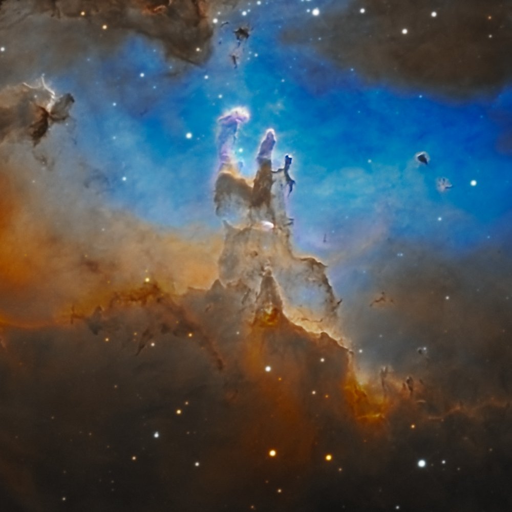

comme beaucoup d'autres, j'ai pas mal joué avec BlurXterminator ces derniers jours, d'autant que je n'avais pas beaucoup mieux à faire pendant mes moments astro
perso, je trouve que dans la déconvolution des nébulosités Halpha / bande étroite, le résultat est souvent impressionnant, je poste juste un exemple qui m'a semblé représentatif de ce que ça peut apporter: le traitement et le stretch "dédié" que j'avais fait pour les piliers de M16, j'ai juste repris rapidement la luminance et le stretch, rien sur la couleur (LRGB combin à la fin)
le crop est minuscule (1000x1000), même pas besoin de faire un click droit pour ouvrir en 2000x2000
AVANT BXT :
AVEC BXT :
Maintenant, je préfèrerai avoir quelques nouvelles acquisitions plutôt que de jouer avec ce nouveau soft, aussi intéressant soit-il !
Bon ciel à tous
AVANT BXT :
AVEC BXT :
Bon ciel à tous

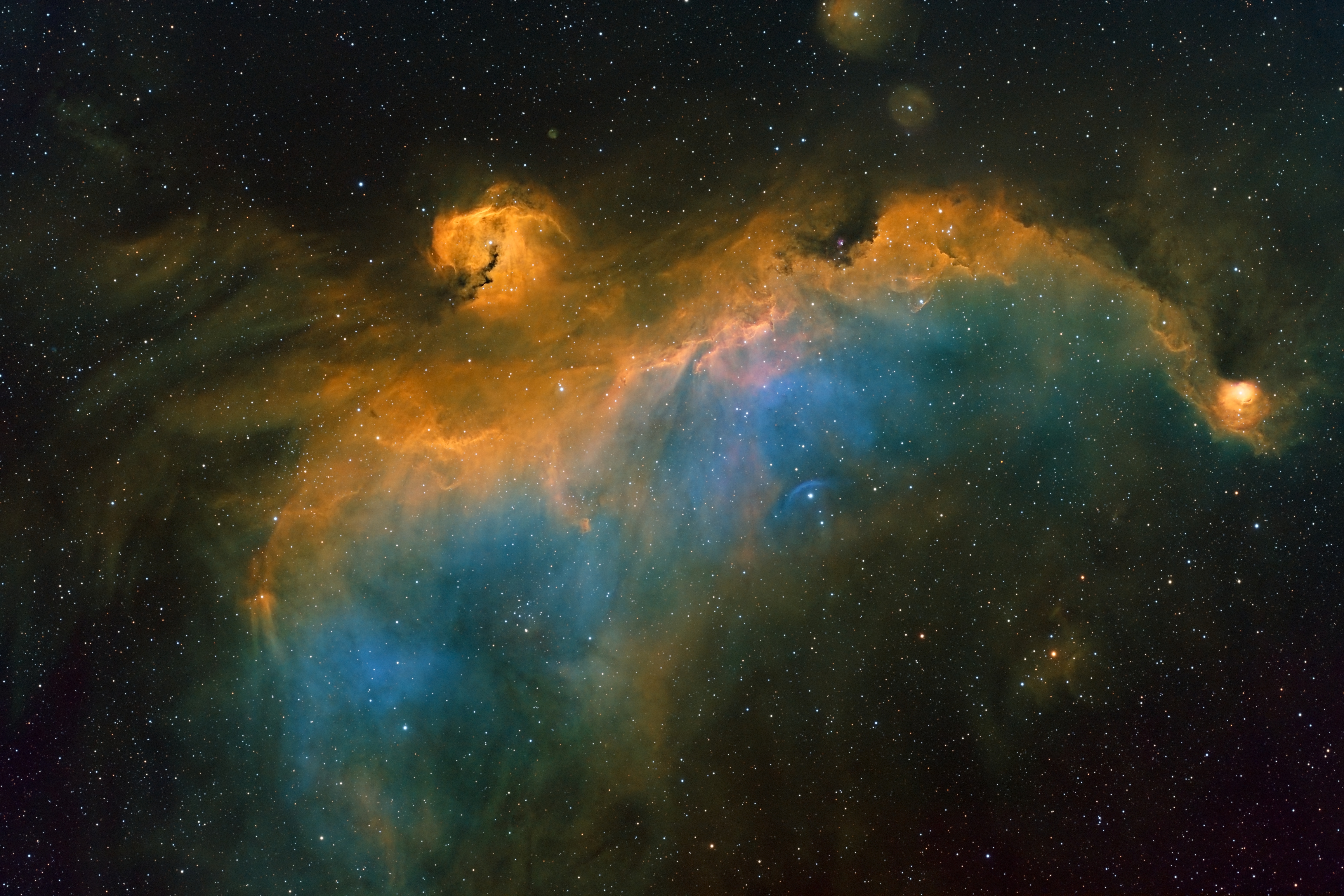

Enfin, une fenetre d'acquisition après tous ces mois de disette, ça fait du bien
j'ai sorti l'Askar FRA 400 et je suis parti sur IC2177, nébuleuse de la mouette (ou du goëland, plkus naturel pour un breton pur beurre ^^)
c'était aussi la première vraie sorti de mes filtres Antlia
il faudrait que je passe un peu plus de temps pour travailler la couleur de ma composition SHO mais c'est la fin du week end, ce sera pour une autre fois
Pour une fois, c'est l'Oiii qui est un peu faiblard et je n'ai pas pu en récupérer beaucoup, avec un max à 30° au dessus de l'horizon, la fenetre d'acquision est courte
je suis vraiment content de cette petit lunette, le champ est trés propre sans se faire des noeuds au cerveau.
SHO avec etoile en RGB
SHO : 30x9x9 x5mn
RGB : 10x10x10 x1mn
SHO : 30x9x9 x5mn
RGB : 10x10x10 x1mn
- Fabiolat74
- Messages : 10147
- spica2000
- Messages : 4302
- Localisation : 74
- Djibi
- Messages : 1888
- Localisation : Angers
Le VAstrophoto de Djibi
Bon sang mais c’est bien sûr, un Cracoucass, c’est exactement ça
Je me demandais d’où cette forme de bec me venait à l’esprit
Merci pour cette délicieuse madeleine @spica2000
- spica2000
- Messages : 4302
- Localisation : 74
@Djibi on voit même sur cette photo piquée sur la toile un petit schtroumpf qui essaye de s'échapper !

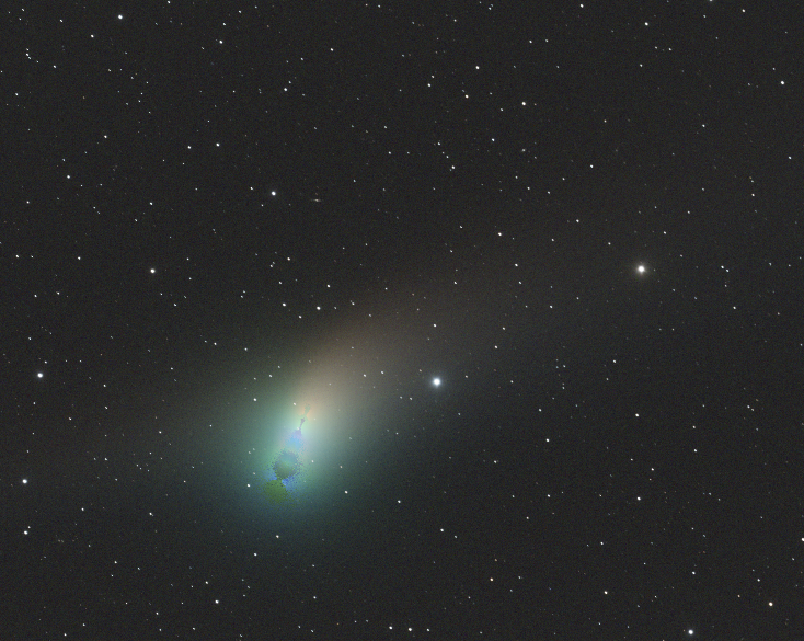

Faire et refaire, c'est toujours faire, voici donc 3 traitements que je vous livre.
C/2022 M3 (ZTF) de la semaine dernière, monb premier traitement de comète, pas facile !
LRGB : 100x20x20x20 x 1mn

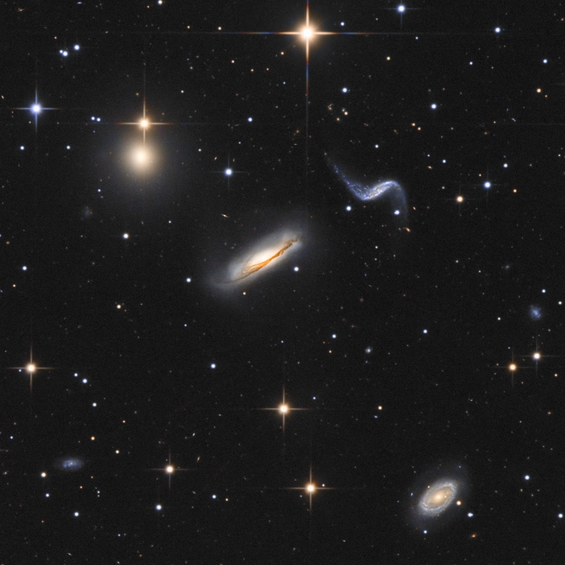

Et enfin, une des reprises de captures anciennes : M81 et M82
j'ai utilisé Blux Xterminator mais c'est surtout l'intégration du Ha que je maitrise mieux (je pense) qui permet d'améliorer l'ensemble
je la mets spécialement pour @spica2000 , ce traitement a pour particularité d'avoir zéro réduction de bruit en luminance,
Ici, j'aime bien le grain que ça donne quand on zoom dessus, les galaxies n'aiment pas d'avoir trop de réduction de bruit je trouve.
POur rappel :
L: 154x1mn
R: 37x1mn
G: 36x1mn
B: 39x1mn
Ha: 8x5mn
Pour comparer, le lien avec Noise Xterminatore à 40%
https://storage.googleapis.com/dso-brow ... iginal.jpg
et la version "originale" ou on voit ce qu'a apporté une intégration plus maitrisé de ces seules 40 minutes de Halpha, surtout sur le cigare :
POur rappel :
L: 154x1mn
R: 37x1mn
G: 36x1mn
B: 39x1mn
Ha: 8x5mn

@Djibi Ah tu nous gâtes!
Incroyable cette M82 ! le Cracoucass toujours très bien. La comète tu as fait des poses unitaires de combien de temps?
Je ne sais pas pourquoi ma comète a une couche rouge très puissante avec pourtant le même temps de pose que pour les autres couches. Chez moi elle sort en vert et rose et non pas en vert et blanc comme chez à peu près tout le monde
- Djibi
- Messages : 1888

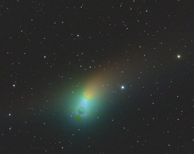

J'ai fait des pauses de 1mnspica2000 a écrit : ↑28 janv. 2023, 19:36La comète tu as fait des poses unitaires de combien de temps?
Je n'ai pas trop su comment faire la balance des couleurs car je n'avais plus les étoiles sur le stack alignés sur la comète
La couleur que tu voies pour la comète correspond juste à une neutralisation du fond du ciel puis à un stretch lié.
Difficile d'avoir une référence de blanc !
SI je prends le stack aligné sur les étoiles avec ma comète qui a une tête bizaroïde avec en plus l'algorithme de réjection qui ne savait plus trop où il en était, le résultat me semble correspondre à ce que tu décris.
voici ce que ça donne après application de la 8eme merveille du monde : le nouveau process SPCC de PixInsight, on ne peut donc pas faire mieux : comme c'est une copie d'écran d'un écran à large gamut, tu perds en saturation, j'ai poussé fort la sat pour mieux voir les teintes : Le vert est vert, pour les parties bleu, on ne peux pas dire grand chose car on ne sait pas ce qui vient de la réjection mais il y a clairement une zone qui a des teintes dans la partie rouge du spectre
on retrouve ça sur qqs photos du net : et si je pousse la satuation de ma version : ce que tu décris me semble donc assez normal, quant aux version qui ont un noyau franchement blanc, j'imagine que c'est parce qu'il ont fait une calibration des couleurs en prenant le noyau comme référénce de blanc ?
- Fabiolat74
- Messages : 10147
@Djibi alors ta comète elle est superbe je trouve
mais alors ton combo M81 ET M82 PFFFF je tombe sur le cul
plus 10 POUR LE CIGARE

Rhhaaa,
hier soir, il a fait beau pendant une bonne partie de la nuit.
en temps normal, j'aurai été un peu frustré à cause du boulot mais c'est les vacances
j'ai donc pu faire uen sortie et commencer à me préparer pour la saison des galaxies
Une serie sur Eskimo, je n'ai jamais fait de lucky imaging, je n'allais pas essayer d'un coup, d'autant que le seeing n'était pas trés bon.
J'ai juste adapté mes temps d'expo pour ne pas saturer le capteur : à 15sec de L, j'étais à 50% au centre
L: 180x15sec
RGB : 20x20x20 x1mn
1h45mn en tout
Sur Lacerta 200mm à F6 avec la barlow APMx1,5, je pense que je vais la sortir peut etre un peu plus cette année
pas besoin de line vers une full, le crop fait 1000x1000 et il n'y avais pas tant d'intérête que ça à aller chercher les 2 galaxies dans le champ
J'ai fini sur Hickson 44, un trés joli groupe de 4 galaxie dans le Lion composé des NGC 3190-93-87-85
je n'ai pas pu capturer a couleur, la brumle s'est levé en fin de nuit, voici un premier jet express en noir et blanc avec 120x2mn, parce que les tachouilles en noir et blanc, ça le fait, là aussi, un crop de 2000x2000, plus de chose à voir mais ce sera pour ma version définitive
bon ciel à vous

Et ben voilà : je pensais que le seeing était mauvais il y a 2 nuits ...
C'était sans compte le seeing de la nuit dernière !!
Boudiou, les dieux de l'olympe ont du décider se faire un barbecue dans les hautes couches de l'atmosphere, ou de mettre des ventilateurs à cause de la chaleur ???
Toujours est-il que toutes mes subs se sont dégradé de 1-2 pixels (entre 1 et 1,3"), mon guidage a tourné au mieux à 0,8" pendant quelques minutes mais généralement, il était entre 1" et 1,4"
heureusement, c'était principalement pour la chrominance ... mais même avec du L en plus, je n'ai quasi rien tiré de plus en détail que la version N&B ci dessus
Et malgré tout ça, je suis trés content : je commence à trouver ma voie dans le traitement des galaxies; quasiment pas de réduction de bruit (en luminance), j'aime tirer l'histo pour voir étoiles et galaxies du fond du ciel en faisant apparaitre un léger grain qui sied bien à ces galaxies
et je me suis mis à jouer pas mal avec teinte et saturation pour gérer toute la partie couleur des étoiles, j'ai beaucoup appris
Voici ce crop colorisé, je suis resté sur le quartet (Hickson 44, Arp 316, vous l'appelez comme vous le voulez)
Ah oui, les détails de l'acuquisition : LRGB : 175x60x60x60 x2 minutes, presque 12 heures en 2 nuits
bon ciel
