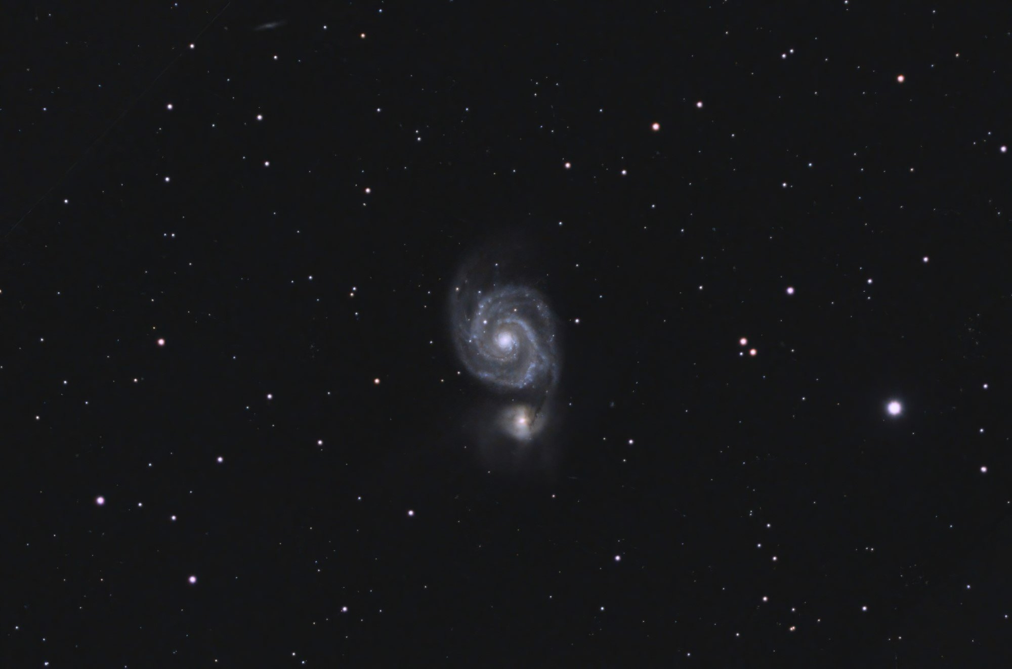

Et un 4ème essai de traitement de ma M51 du 13 juin... J'ai viré toutes les images qui montraient des traces de gel du capteur et au lieu d'empiler le stack 1 avec le stack 2 (puisque j'avais 2 prises : la caméra s'était plantée en plein milieu !! D'où le capteur gelé...), j'ai mis toutes les images dans Siril et il m'a tout aligné comme un grand :D
Résultat, je n'ai gardé que 69 images de 40s au lieu de 77 images la dernière fois (en luminance). Et toujours environ 20 x 48s (15-16mn) de RVB.
J'arrive à ça (94mn d'expo au total, Siril puis Denoise puis Gimp) :
Cela "pète" un peu moins que ma M51 "de référence" (prise à l'époque en 36mn au C9 Hyperstar, avec la même caméra : QHY183... "C" et pas "M", par contre) :
...mais ça se rapproche.
La prochaine sera meilleure 8-)

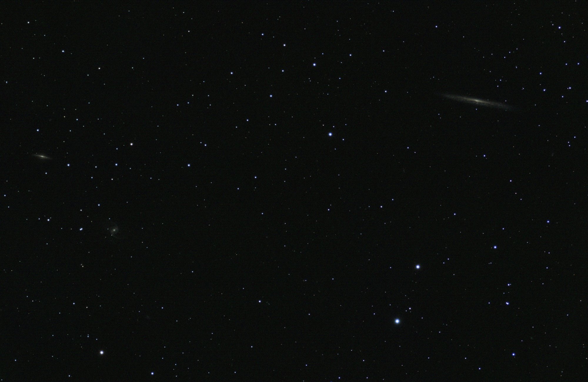

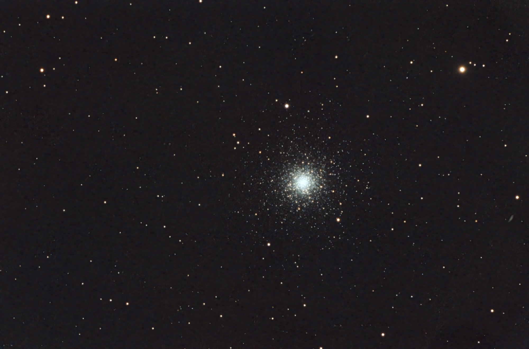

Ce soir, un essai de mixage "prise mono" et "prise couleur"... avec M3, imagée en mai dernier (le mono le 16 mai, en même temps que le LRVB de M86, ci-dessus) et la couleur le 20 mai), tout ça à la 183 (M et C).
Déjà, la luminance (20mn par unitaires de 48s... mais je n'ai gardé que 22 images sur 25) :
Bien sûr, faut un truc qui merde, donc je ne sais pas où j'ai mis le flat de la soirée "couleur" (si je l'ai jeté, c'est c... bête !!)... Mais bon, on s'en fiche peut-être, du flat ?
Heu... si on ne garde que la couleur des étoiles, ça devrait le faire :mrgreen:
Capture d'écran 2023-07-03 185606.jpg (243.69 Kio) Consulté 3166 fois
Ensuite, passage de l'image couleur dans Starnet, puis "contraste" entre l'image entière et la starless pour virer le ciel et ne garder que les étoiles, que j'applique par-dessus l'image mono (comme ça, on ne voit pas les donuts).
Bon, ce n'est pas cadré pareil... Pas grave ? 8-)
Capture d'écran 2023-07-03 193427.jpg (163.1 Kio) Consulté 3166 fois
Une fois passé le calque couleur en mode "couleur"... la séparation entre mono et couleur ne se voit plus (il y a forcément des étoiles qui sont restées en mono, mais ça passe).
Capture d'écran 2023-07-03 193519.jpg (190.03 Kio) Consulté 3166 fois
Un petit coup de Denoise, "pour dire", mais on ne voit pratiquement pas la différence...
M3, mix mono + couleur, 28mn30 en tout (22x48s mono : 17mn30 environ / 22x30s couleur : 11mn)
Parfait :dance:

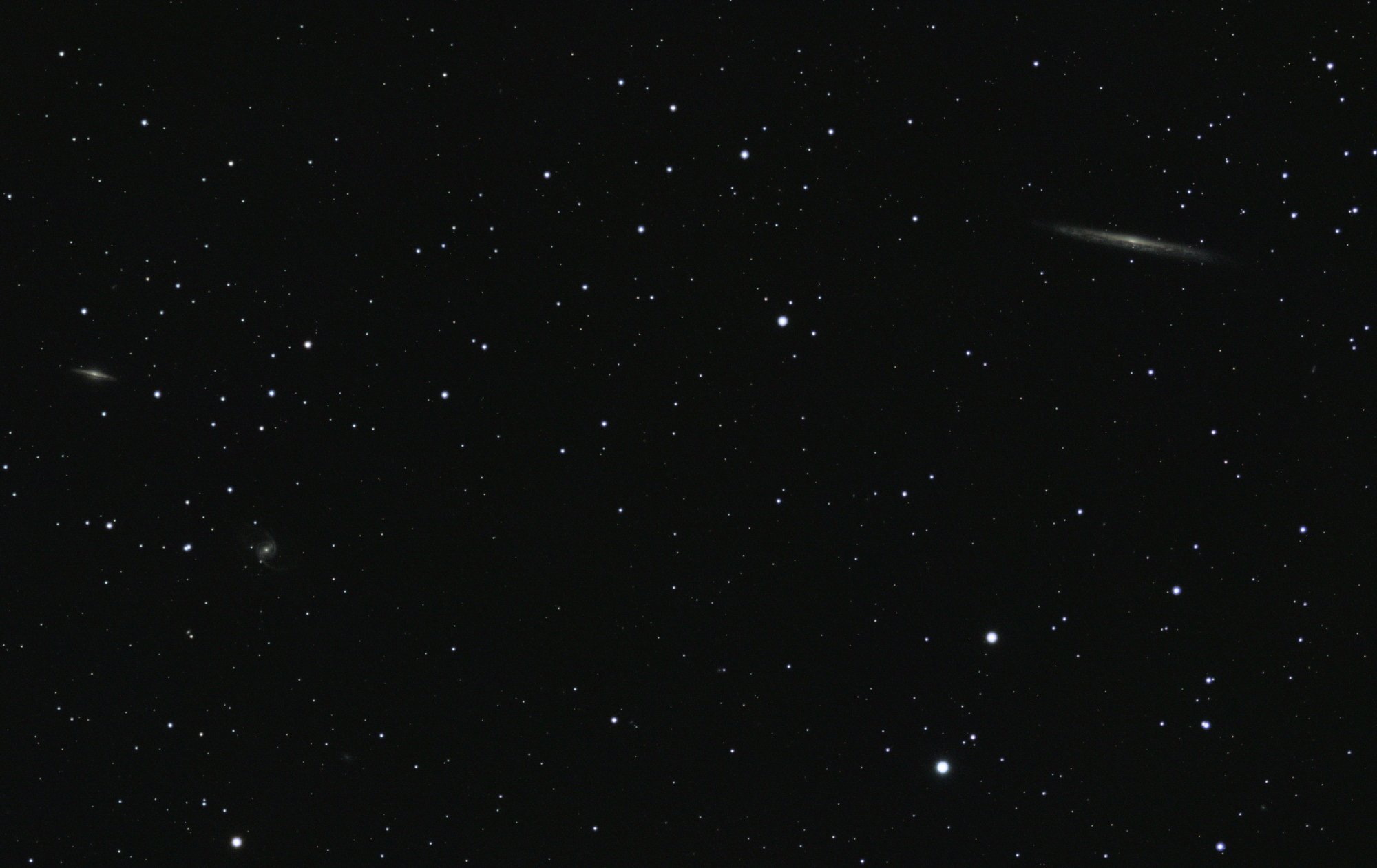

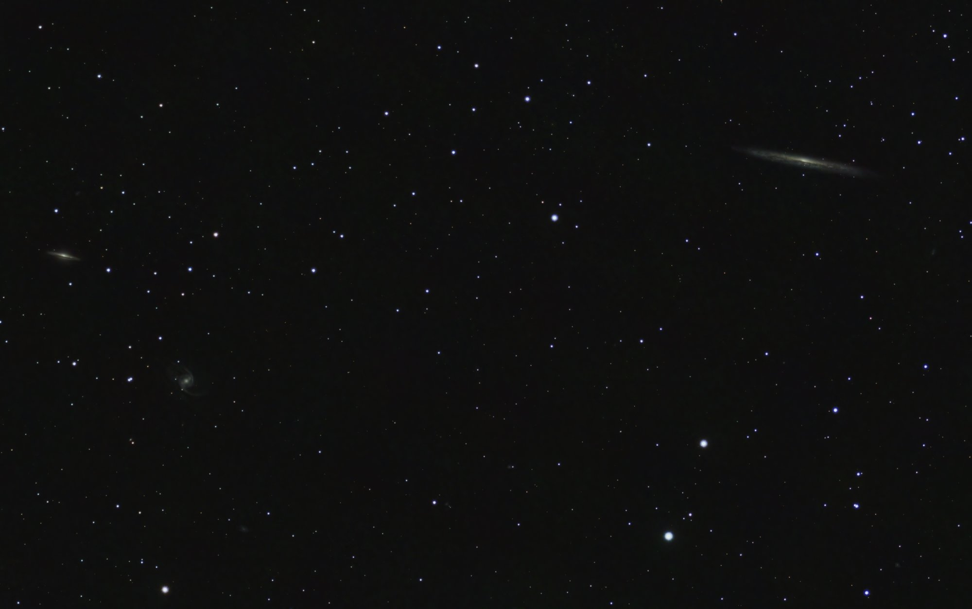

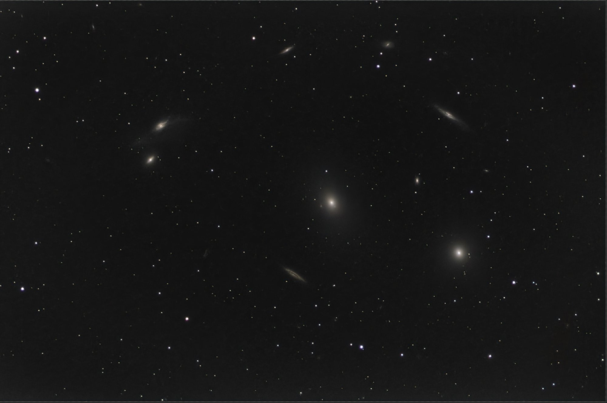

Et j'ai voulu tester la même manip sur M86 et ses copines, faites en LRVB (tout en haut de la page)... pour comparer... sauf que : vu que je n'ai pas de flats, l'astuce de virer le fond de ciel ne fonctionne plus ici (vu que ça vire aussi les galaxies !!)...
Bref, je me suis enquiquiné à virer les étoiles, nettoyer le fond de ciel, remettre les étoiles... puis utiliser ce mix comme "couleur" pour ajouter à la luminance mono de l'autre jour (voir plus haut).
La sortie Siril de l'image couleur (donc, sans les flats, malheureusement) :
Capture d'écran 2023-07-03 233901.jpg (223.34 Kio) Consulté 3143 fois
La starless :
Capture d'écran 2023-07-04 000726.jpg (101.75 Kio) Consulté 3143 fois
La même passée sous le super filtre, dans Gimp :
Capture d'écran 2023-07-04 001057.jpg (81.48 Kio) Consulté 3143 fois
On remet les étoiles, puis on aligne tout ça au-dessus de l'image mono :
Capture d'écran 2023-07-04 005300.jpg (78.03 Kio) Consulté 3143 fois
Et voilà :)
(copie d'écran, vu que mon logiciel a planté et refusé de sauver)
Ben... ça donne plutôt bien, et curieusement beaucoup moins bruité que la LRVB (bizarre !).

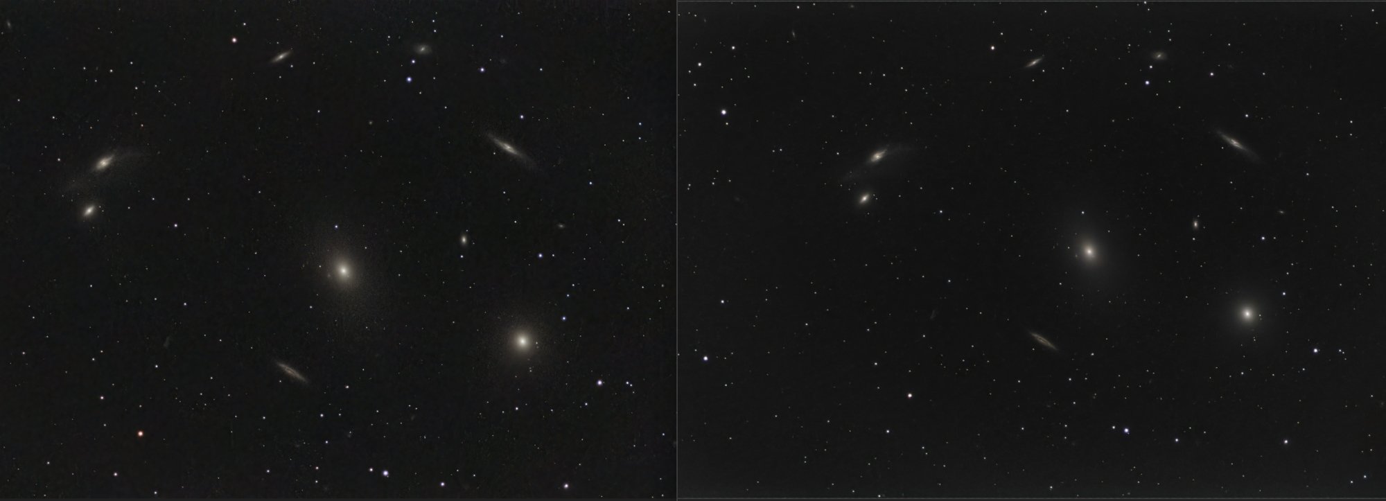

(LRVB à gauche / mix mono-couleur à droite)
Bon, il y a moins de signal dans le mix (mais plus de bruit dans la "tout mono", malgré l'utilisation du super filtre)...
Il faudra une autre image, meilleure, pour vraiment comparer le "tout mono" (LRVB) et le "mix" (mono + couleur).

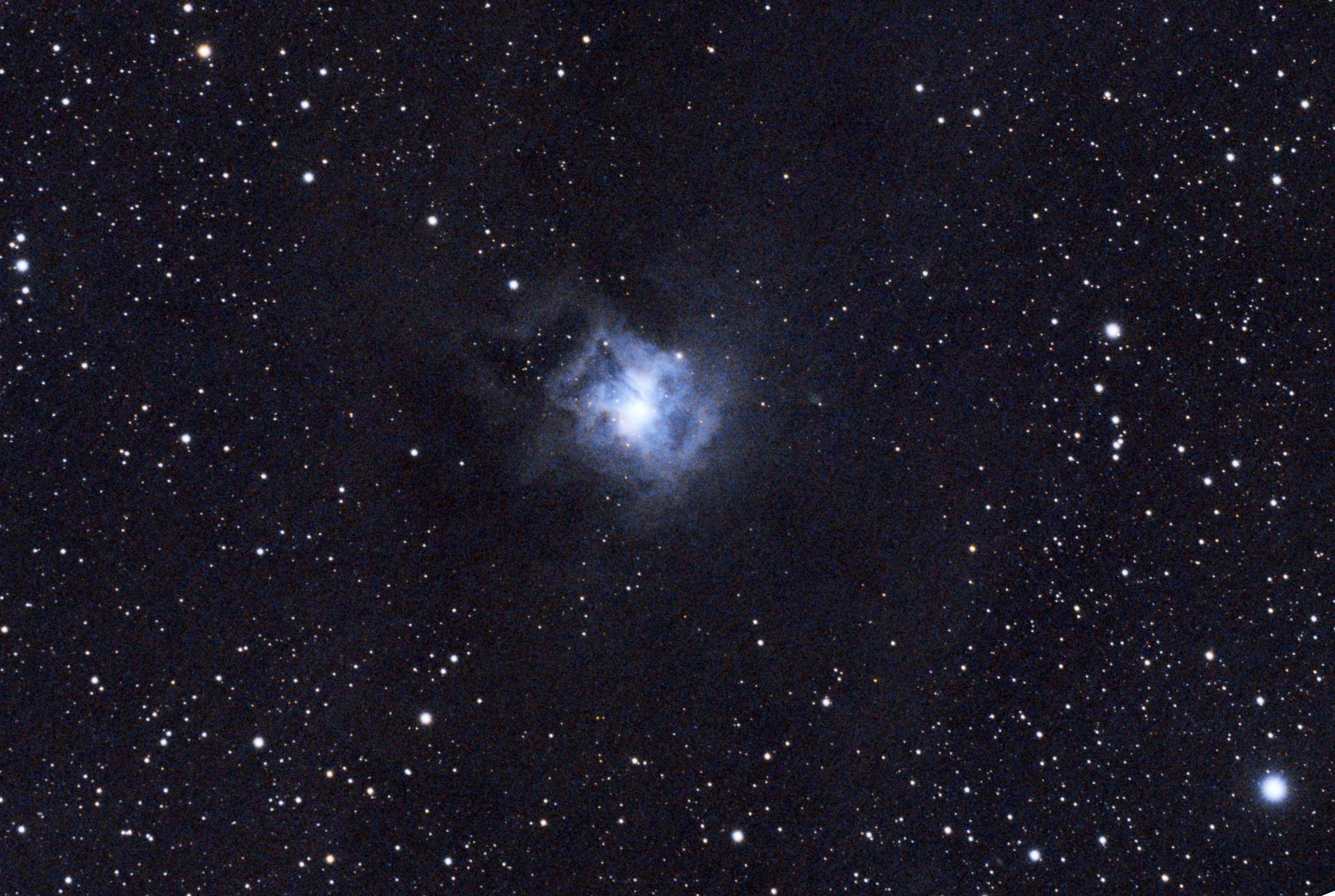

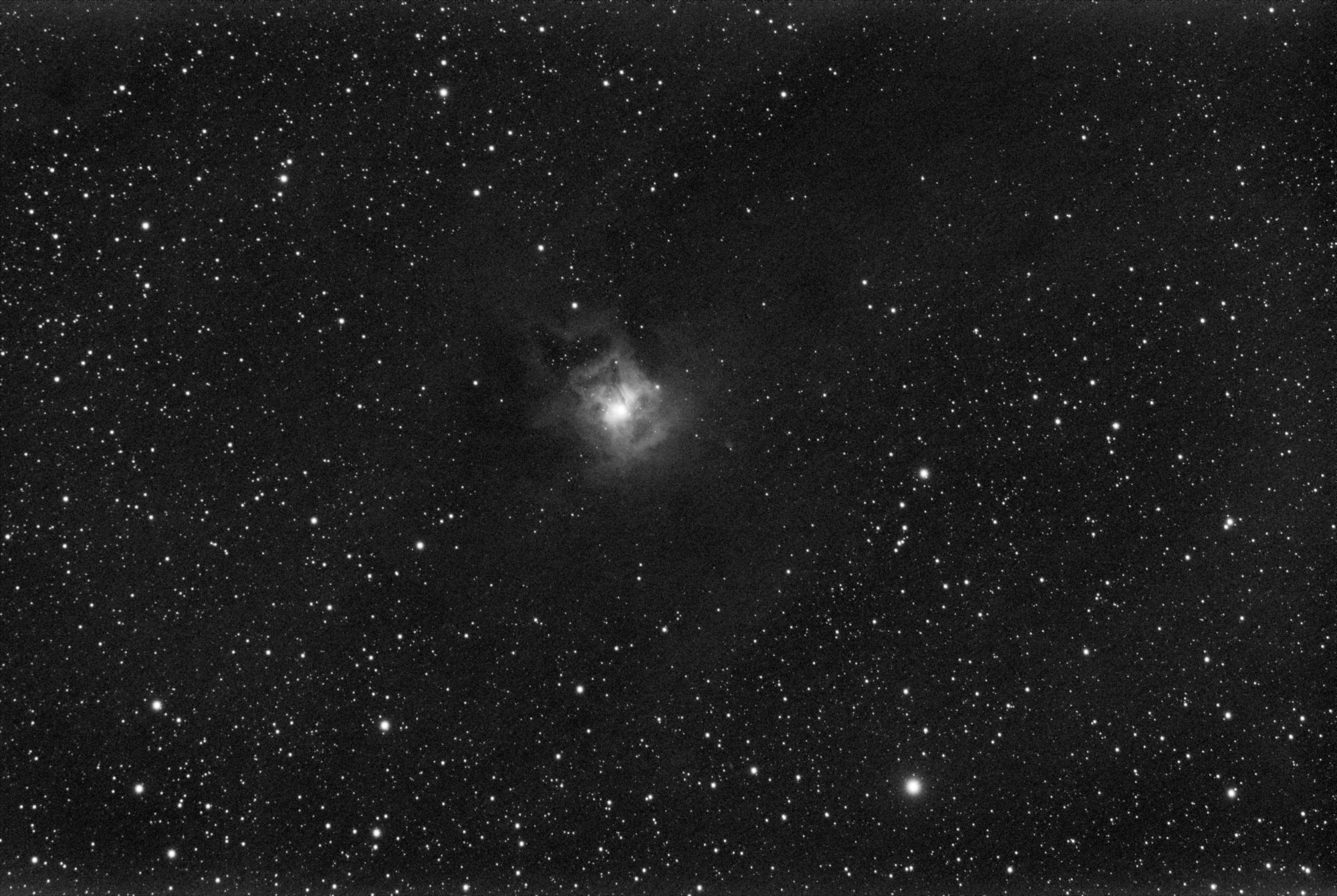

Vite fait ce soir, quelques traitements de ma M104 du 17 mai dernier...
L'image mono : 26x48s (20mn 48s) Altair 183MM, filtre LPS (Siril + Denoise)
L'image couleur : 42x30s (21mn) QHY 183C, filtre L3 (Siril + Denoise)
Le mix mono + couleur (total de quasi 42mn) : Siril, PS, Gimp, Denoise
Le fits de sauvegarde couleur : 50x30s (25mn) QHY 183C, filtre L3 (Siril, Starnet, Gimp, Denoise)
Alors, c'est laquelle qui est la mieux ? 8-)
Bon, c'est du VA traité. Il n'y a pas "des heures" (même pas 1h) par couche... Mais du coup, entre juste prendre l'image à la cam couleur et traiter le fits de sauvegarde, et tout le binz du mono, unitaires, calibration, choix des images, traitement... puis pareil pour la couleur... puis mix des images... On va dire que pour du VA, la différence au final n'est pas super flagrante - du moins, sur cette cible.
Dernière modification par Olivier-Fantasy le 12 juil. 2023, 09:17, modifié 1 fois.

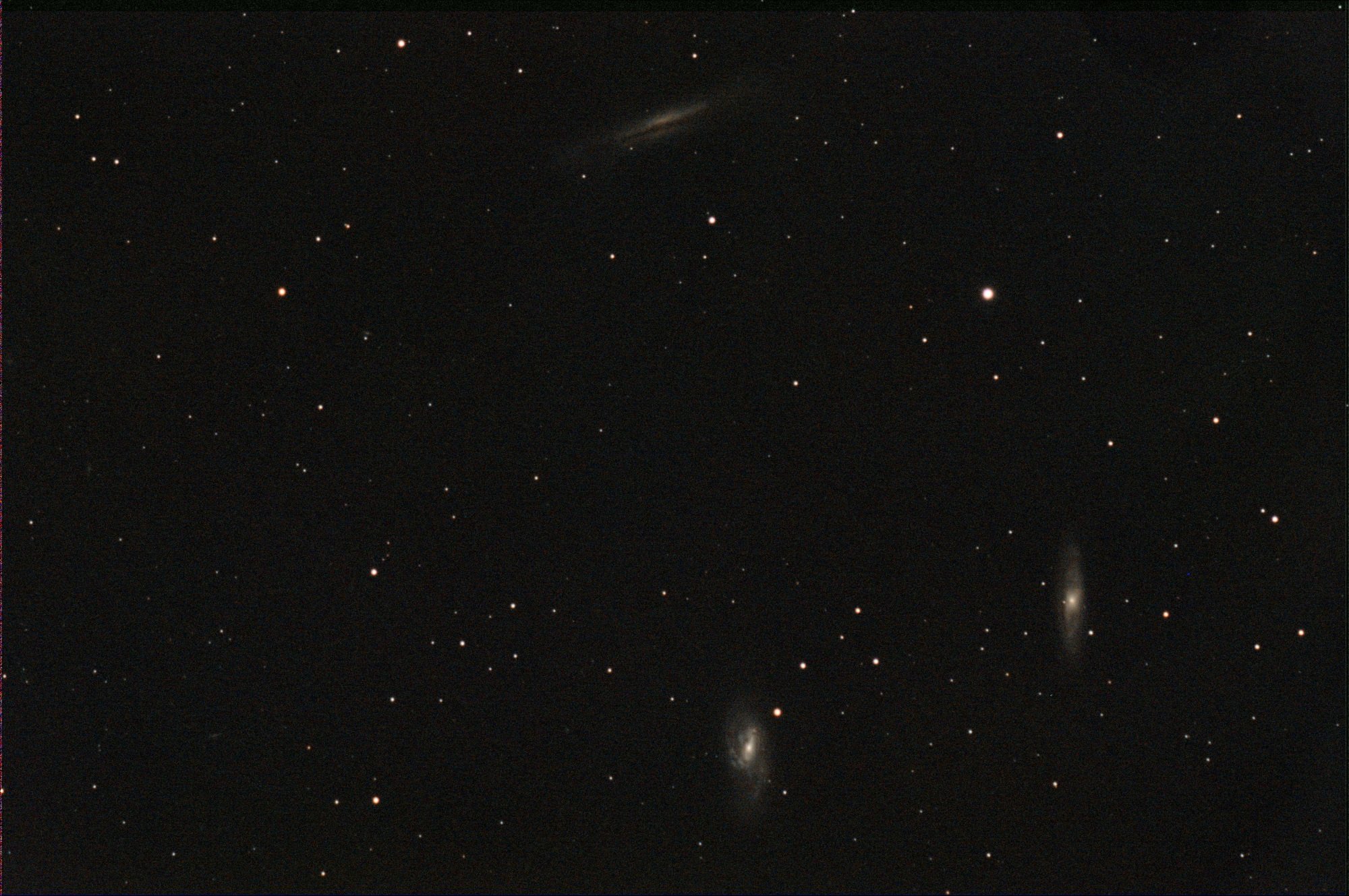

Messages : 11000
Le VA...mélioré Fantasy !
Message par Olivier-Fantasy » 13 juil. 2023, 20:25

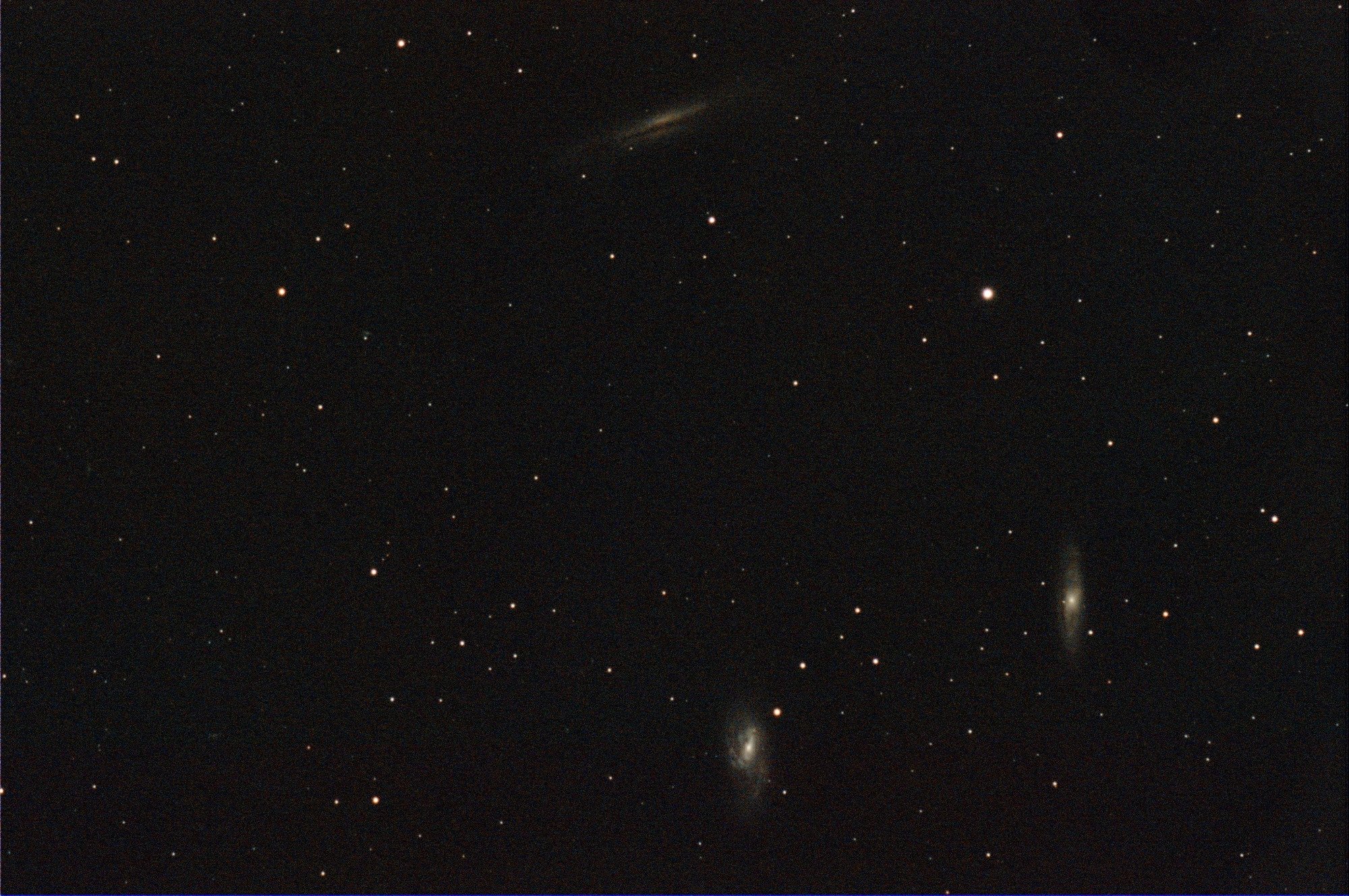

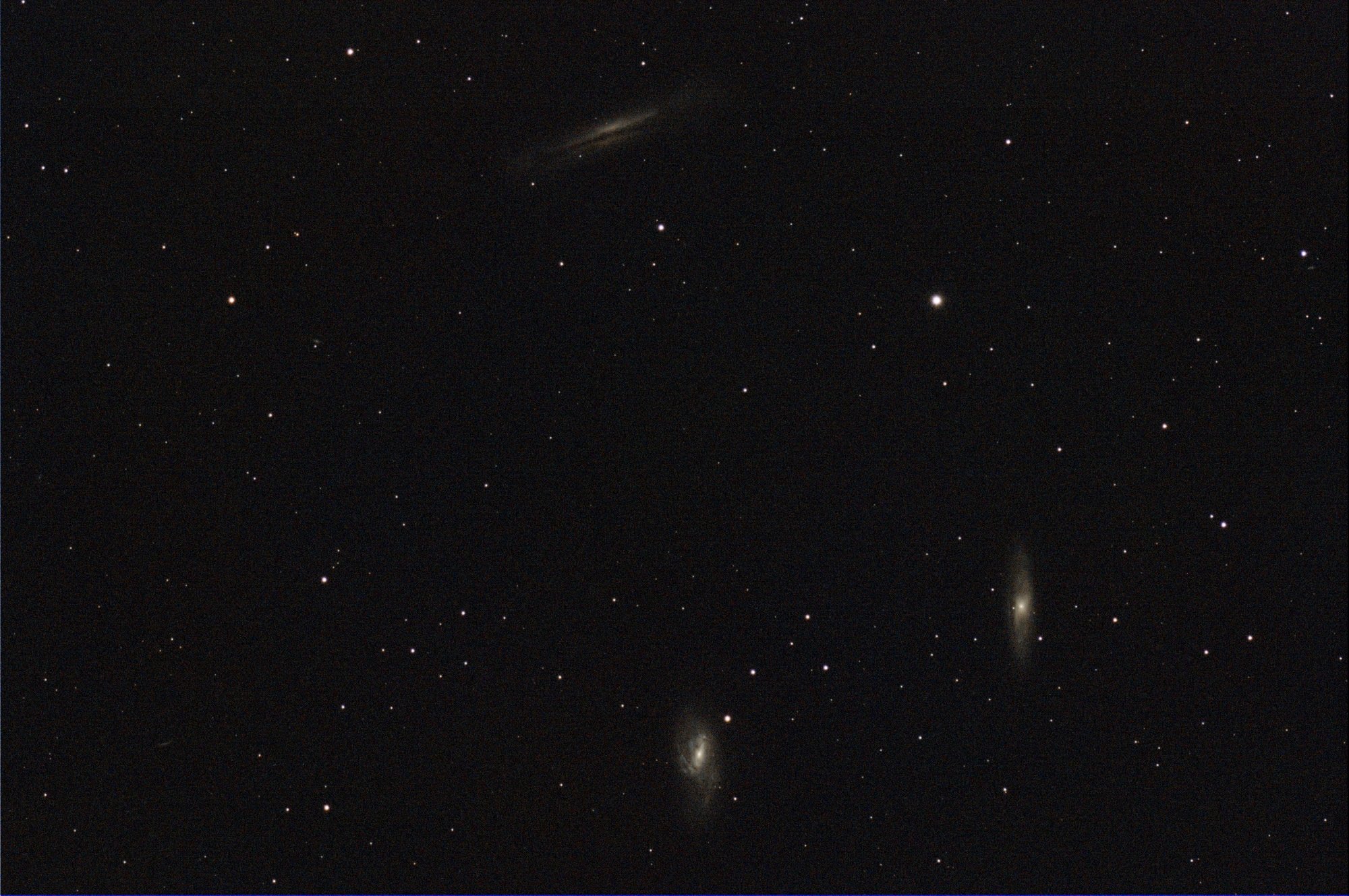

Suite de mes bidouilleries... cette fois-ci : un mix entre un "Triplet du Lion" pris en mono en avril (22mn30)... une prise couleur du mois de mai avec filtre L3 (20mn)... et une autre prise couleur, le même soir mais avec filtre LPS (20mn aussi). Tout à la 183 (C et M).
L'image mono : 27x50s, filtre LPS... mais plus que 22x50s (18mn et quelques) après empilement, brut sortie de Siril :
Le save couleur : 40x30s, filtre L3... sortie de Siril :
Le même en version "empilée". Reste 33x30s (merci les satellites !! que l'on ne voit pas sur le save SC pourtant) :

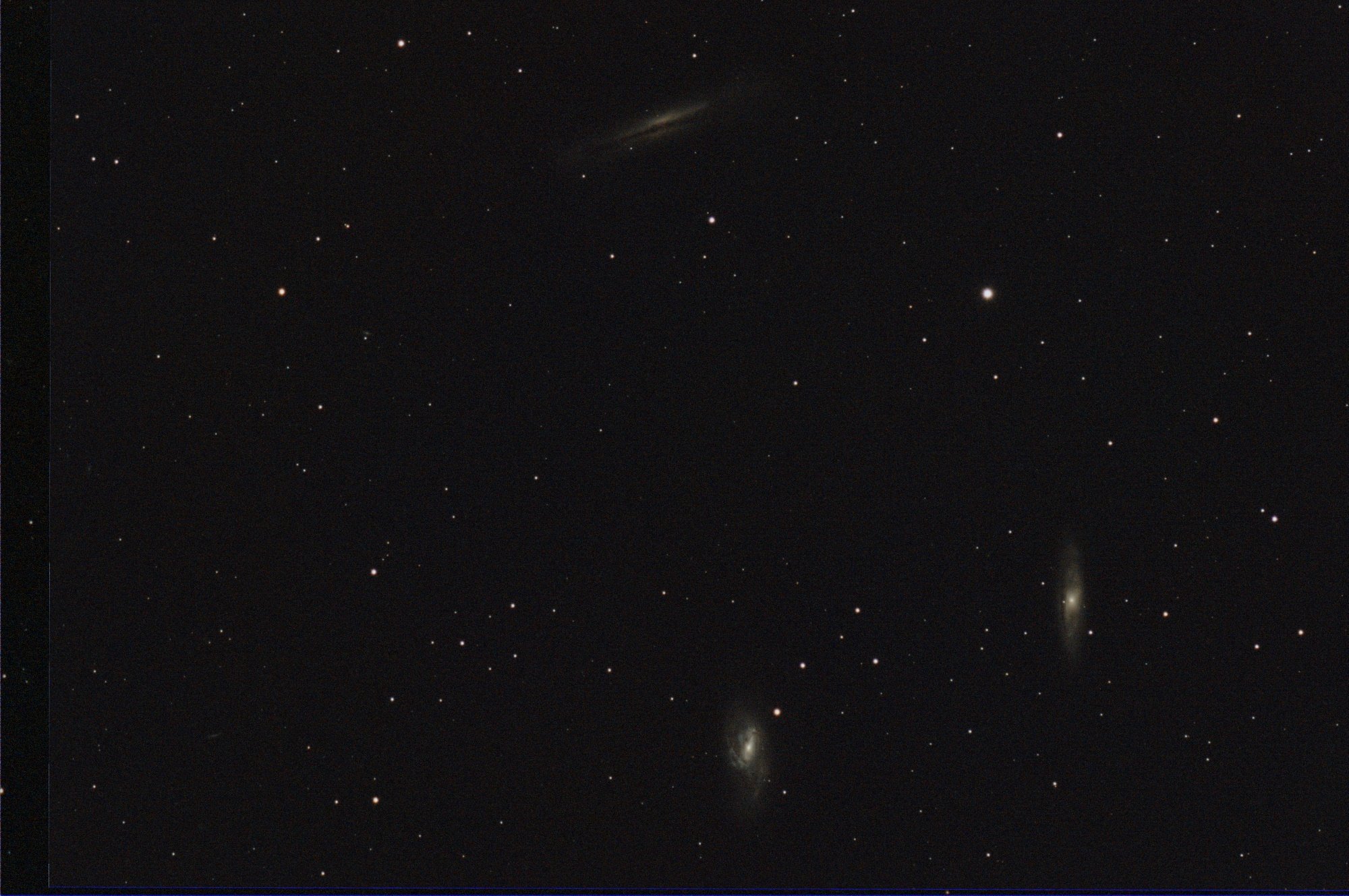

Le save couleur, filtre LPS, pour voir si c'est mieux (ben non, en fait), 40x30s, Siril :
Et sa version "empilée". Reste 29x30s (!!)...
En empilant dans Siril les deux fichiers LPS et L3, c'est mieux (ou pas ?) 62x30s (31mn), brut...
Et en mixant le "LPS-L3" avec l'image mono : gros coup de denoise partout + filtre magique de @Caprice et un léger boost des couleurs...
On arrive à 62x30s + 22x50 = presque 50mn...
Evidemment, les images n'étaient pas cadrées pareil, sinon ça aurait été trop beau... mais on ne voit pas trop la coupure entre mono et couleur.
Bon, ça se laisse regarder, ça va.
Il m'aurait fallu beaucoup plus de mono (c'était à mes débuts en mono, je n'en ai pas pris assez).
L'année prochaine, si la météo le permet, je la refais en LRVB, pour comparer.

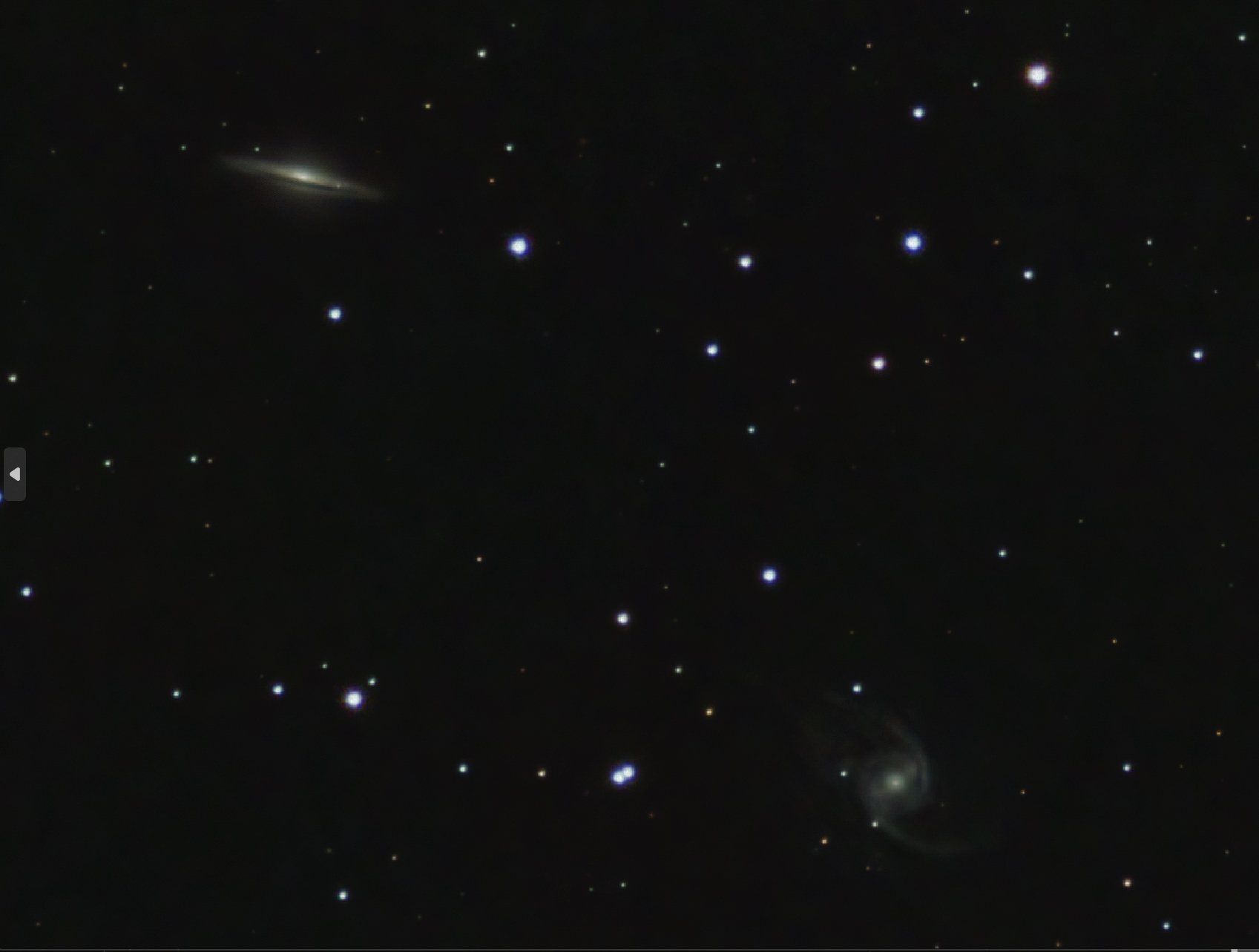

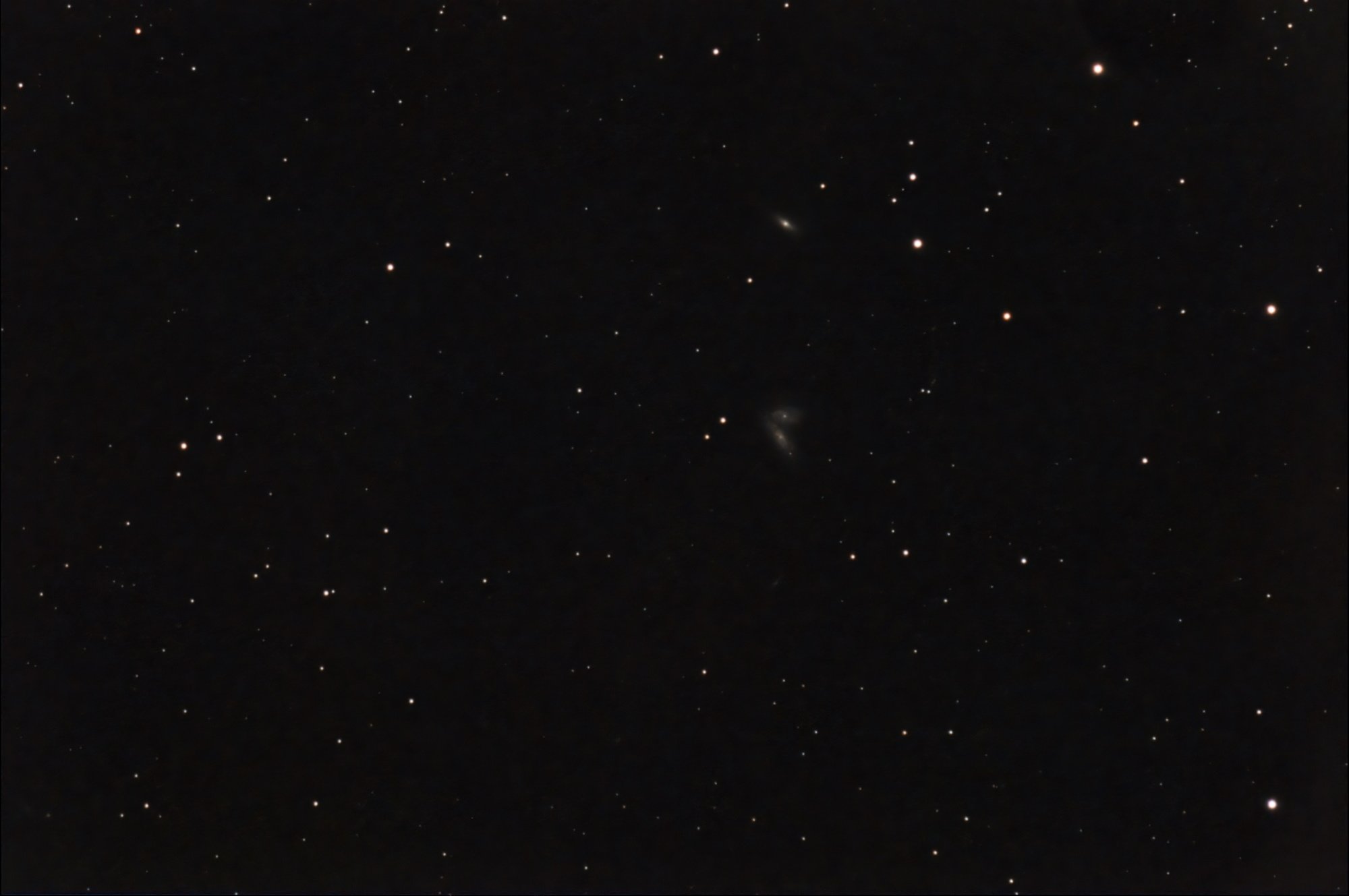

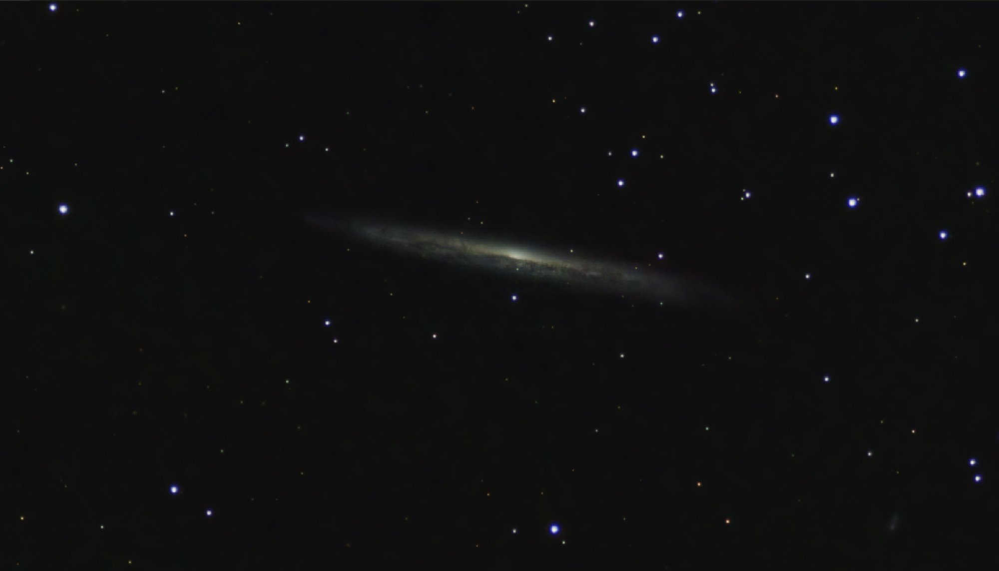

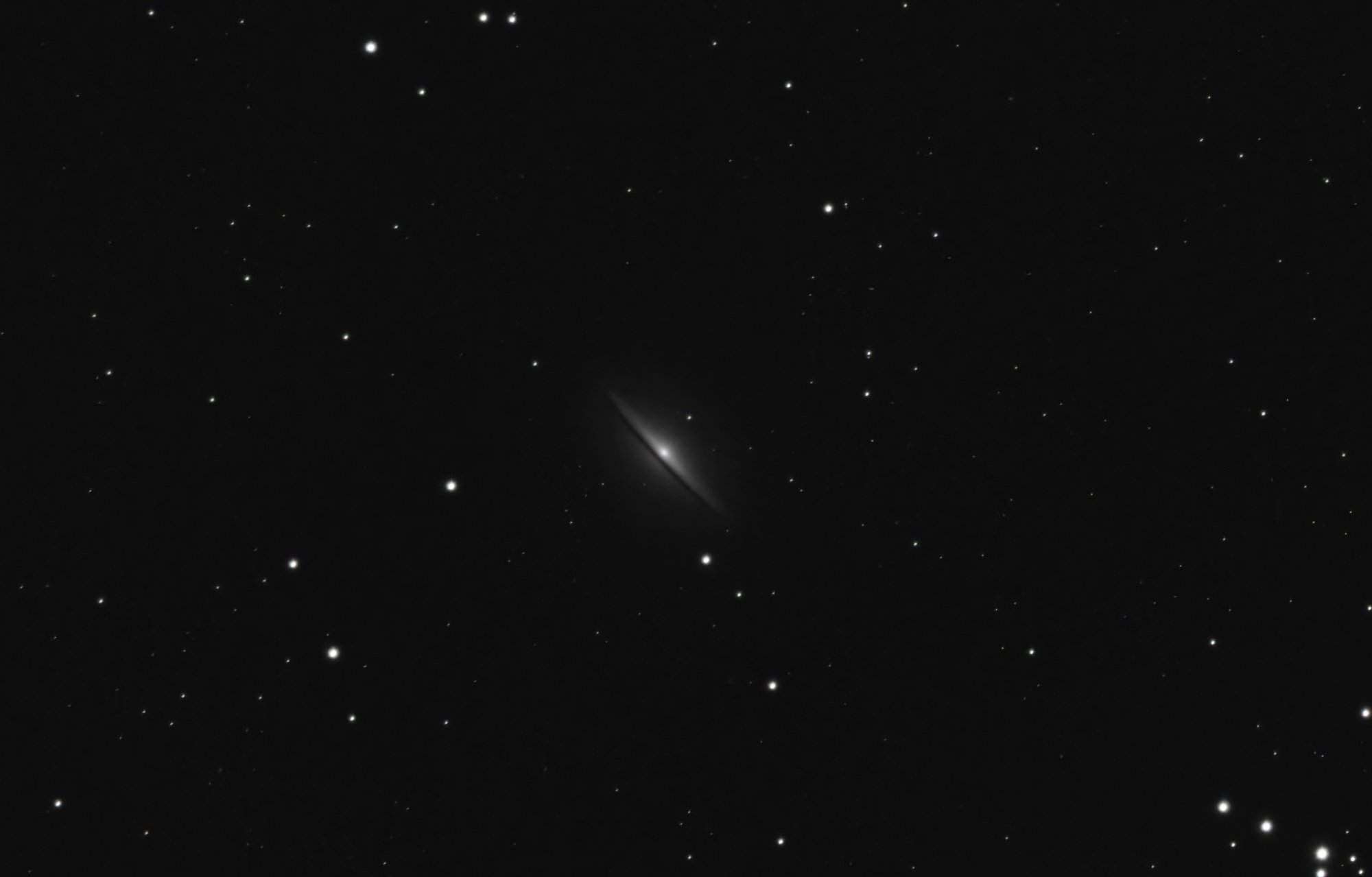

Je continue de traiter mes images du mois de mai.
Cette fois-ci, c'est le tour de NGC4568 (toute petite !) et de sa supernova...
Voici l'image mono, prise un peu plus de 30mn... Après empilement, il ne reste que 31x48s (moins de 25mn).
Sortie de Siril avec un coup de Denoise :
La même en couleur, prise le lendemain soir, en 30mn aussi. Reste 49x30s après empilement (moins de 25mn aussi).
Idem, sortie de Siril et Denoise (la FWHM est terrible, heureusement que c'est la couleur) :
Et le mix des deux, dans PS, avec un très léger boost des couleurs et le fameux filtre magique pour le fond. Cropé sur la cible :
Moins de 50mn d'intégration en tout. Ce n'est pas super fin, mais les galaxies étaient basses et j'ai peu de temps de pose... mais ça se laisse regarder aussi, comme "photo souvenir" de la petite supernova.

c’est un peu ce que je me dis avec la mono, et les rares essais que j’ai fais pour l’instant.
Si sur les galaxies on ne voit pas de différence entre le mono et la couleur, c'est qu'il y a une couille dans le pâté, en VA ou pas ^^
Déjà en terme de signal, comme on le voit sur ce comparo:
on a le même signal en 3x moins de temps, et a temps de cumul équivalent c'est sans appel. Ne pas tenir compte de la resolution ici, le capteur mono sur cet test (la 290) a des pixels plus petits que le capteur couleur (385) donc part déjà avec un net avantage.
Et ça on le vérifie systématiquement peut importe la cible.
Maintenant en terme de résolution, c'est sans appel aussi, avec ce comparo fait avec le meme tube (200@3.8) avec la 269C et la 533MM sur la même cible, et ici en terme de resolution sur le papier la 533MM est nettement desavantagée puisque cette dernière a des pixels de 3.76µ la ou la 269C a des pixels de 3.30µ, donc l'echantillonnage est bien plus favorable a la 269C, mais... pas suffisamment pour compenser la grosse perte de resolution induite par la matrice de Bayer:
Au niveau de la detection pour commencer, on a 1h de cumul avec la 269C contre 20 minutes avec la 533M
Le doute n'est pas permis, avec 3X moins de temps de cumul, la 533MM fait mieux que la 269C en 1h niveau detection.
Deuxieme exemple toujours pour la detection:
1h a gauche avec la 269C, 20 minutes a droite avec la 533MM, une nebuleuse etant par nature "floue" le gain en resolution ne saute pas aux yeux ici, en revanche sur une galaxie il n'y a pas débat, et ce même avec un échantillonnage plus favorable à la 269C:
toujours 1 h a gauche et 20 minutes a droite, il n'y a pas match en terme de resolution, avec le même ciel, le même setup, le même pilote et le même traitement. Et je le répète, ici le capteur couleur est avantagé par un echantillonnage plus serré, je n'ai pas de 533C a ma disposition, mais si je faisais le comparo 533MM/533C la différence en terme de resolution serait encore plus grande!!!
Un autre comparo, sur le 12" avec le maxfield donc a F3.8, avec la 269C a gauche et la 533MM a droite, cumul equivalent:
et ici en VA:
+18' avec la 269C
4' avec la 533MM
16' avec la 533MM
idem, difficile de ne pas voir la différence ^^
Si la différence n'est pas évidente, c'est qu'il y a un problème dans la chaine d'acquisition/ traitement (abus de denoise par exemple, ça n'est pas indolore) ou les conditions du jour, impossible de ne pas voir la différence quand tous les paramètres sont comparables ^^

Bidouillage du jour : j'ai retrouvé une session LRVB faite tout au début du mois de mai... et pas encore traitée !
Comme j'étais en phase débutante du mono, j'avais peu de temps sur chaque couche (13x40s pour la luminance !! sur 17 poses faites)... Bref, je n'ai même pas essayé de les assembler.
Donc, j'ai ramassé tout ce que j'avais fait en mono sur M51 depuis mai dernier (rien fait dessus avant, et encore avant je n'avais pas la caméra mono).
- Luminance : 37x30s + 13x40s + 20x40s en IR + 69x40s de ma session de juin (déjà traitée) = 86mn
- R : 20 et 33x48s (53x48s) + V : 20 et 16x48s (36x48s) + B : 20 et 19x48s (39x48s) = 116mn
Bon, pas de bol d'avoir moins de luminance que de RVB...
Bref, tout ça à la moulinette :
Capture d'écran 2023-07-17 143047.png (1.46 Mio) Consulté 2968 fois
Et ça sort plutôt bien (ouf !!) :D
Capture d'écran 2023-07-17 143743.png (2.01 Mio) Consulté 2968 fois
Après extraction des étoiles, un coup de denoise, et passage dans Gimp :
Ah, quand même ! Elle est bien, celle-ci !
Bon, il y a 202mn d'image, soit... 3h22mn !!!! :shock: Mon record...
En faisant les choses correctement à la prise d'image (plutôt que tout faire en vrac) et un bon soir (car là, la FWHM de certains soirs était catastrophique)... cela pourrait même être encore mieux (j'espère !).

Traitement de ma session d'hier soir : NGC5906 et son duo de voisines.
La luminance, en 65x48s / 52mn (sur les 80 images prises / 64mn : satanés satellites !!)
La compo RVB dans Siril :
Capture d'écran 2023-07-18 102255.jpg (177.54 Kio) Consulté 5047 fois
Et je me suis dit que je pourrais faire un comparo : "LRVB fait dans Sirl" vs "mix L / RVB fait dans PS" (en déposant la couche couleur sur la luminance).
La couche RVB seule (57x48s en tout / 45mn et quelques sur les 48mn prises) :
D'abord, le mix fait dans PS : "couleur RVB par-dessus la luminance" (pas de denoise, juste les images mixées)
Et le LRVB normal, sorti de Siril, puis Starnet, Denoise, Gimp...
C'est plus facile de faire le LRVB normal. Aligner les images est bien pénible et assez long, dans PS (sauf s'il existe une fonction cachée qui ferait ça en auto : ce serait extra !)... Au final, je trouve les étoiles plus grossières dans le mix-PS plutôt que dans le LRVB direct.
J'ai lu que certains faisaient la compo RVB (et probablement LRVB) directement dans PS, après avoir aligné les images dans Siril, j'imagine... Faudra peut-être que je vois ça (sauf si, de votre expérience, Siril le fait aussi bien ou mieux).
Enfin, voilà mon image d'hier soir. Cela n'a pas la définition des super images de Maître @John Mc Burn (à qui j'ai piqué l'idée du duo de galaxies), mais vu mon ciel, elles me plaisent bien quand même.
Les crops à 120% :

Bon, j'ai fini par traiter les images de NGC7023, l'Iris, que j'avais prise fin juin (couleur) et début juillet (mono)...
Comme je le redoutais, malgré les temps de pose "à rallonge", cela n'a pas donné grand chose - et pourtant, j'avais une FWHM record, ces nuits-là. Mais la nébuleuse était basse et du côté de Paris (et de toute façon, elle est "dans mon ciel", donc pas évident).
Bref, le mono, en 112 x 40s (sur les 135 prises, merci les satellites !) : quasi 75mn,quand même...
Et la couleur par-dessus (j'ai couillonnement effacé l'image couleur en enregistrant le mix par-dessus !), la couche couleur fait 125x30s (sur 150 prises), soit 62mn30s) de plus :
Et si je recadre sur ce qui est "couleur" (mix mono + couleur)... c'est pas terrible :shifty:
Quand je pense qu'il y a quasi 2h20 d'images, là... C'est bruité, ça manque de détails... pfffff...
Pour comparer, l'Iris 2022, prise avec la même lunette et la même caméra, mais en poses de 66x60s (au lieu de poses de 30s cette fois-ci) et seulement en couleur :
J'aurais mieux fait de faire des poses de 60s, n'en déplaise au "3 Sigma" !!!... :(
Bref, je retenterai éventuellement, mais pour le coup la prise VA couleur toute simple avec traitement du fichier fits de sauvegarde est carrément meilleure que 1h30 en mono + 1h15 en couleur, avec des temps de pose unitaire calculés "selon les normes" + traitement des unitaires et mix du tout, avec passage dans PS... Un comble ! :doh:
Bon, ça occupe, mais vu le résultat, c'est quand même décevant.
