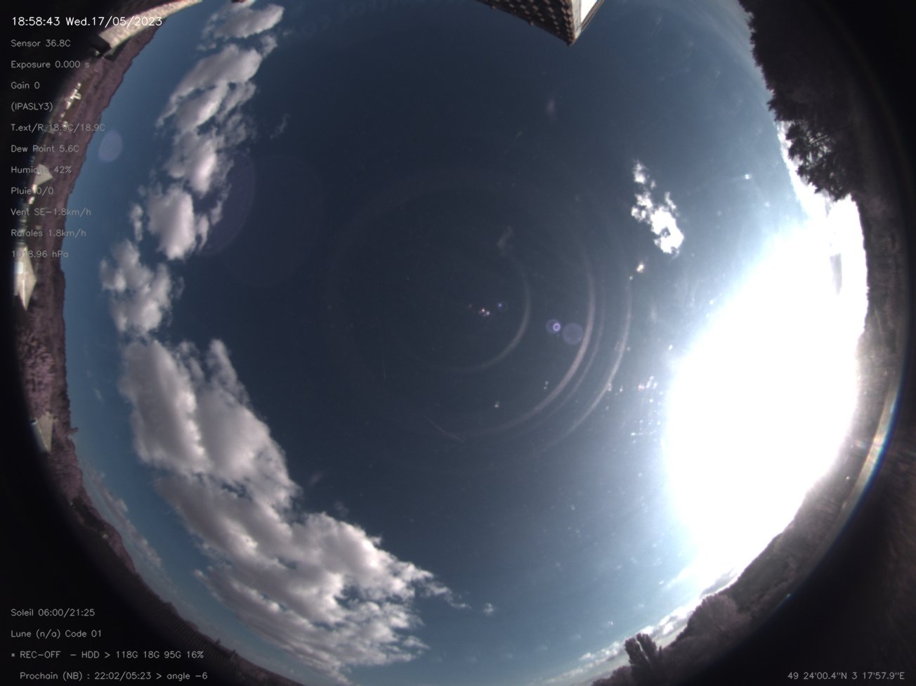

Message par SBRCoach » 17 mai 2023, 18:59
Bon j'espere que Mr météo ne vas pas jouer des salles tours ce soir
Pour une fois que je peux sortir le MATOS ... 2eme fois depuis le début de l'année (monture installée c'est tout pour l'instant) on verra si ça se gâte pas !
En prévisions, M22 (je devrais pouvoir le chopper après 3H du mat seulement à cause de ma configuration des lieux ... mais le jour se lève vite déjà donc ça risque d'etre court) et M104 (apres 23h00) - Avant qu'elle ne soient encore plus basses et passent sous les maisons d'en face ... pas beaucoup de possibilités à notre latitude ...
et peut etre la chaine de Markarian ou sa région !
