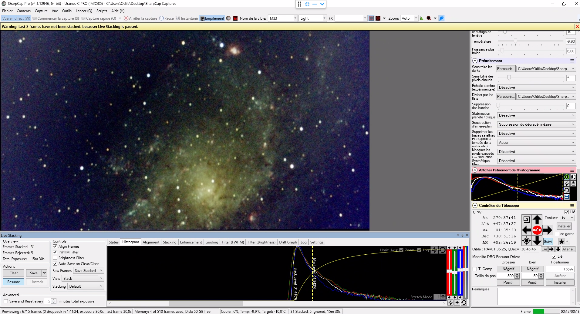

Message par darki » 04 févr. 2025, 20:42
Voila une M33 avec le guidage qui a à peu près fonctionné, j'ai vite decoché les histoires de balance et remis au milieu (zero), ceci étant j'ai comme l'impression d'avoir un pb de flat.
Messages : 4727
débuts en VA de darki
Message par darki » 04 févr. 2025, 20:47
Je viens de voir que c'est près de la lune M33, je me prends peut etre la tete pour rien ...
Message par clouzot » 04 févr. 2025, 21:05
Tu les fais comment ces flats ? Option de soustraction des bias active ?
Messages : 4727
Message par darki » 04 févr. 2025, 21:42
oui, comme tu m'a dit.
Hier ils me foutaient pas la merde, comme j'ai mi le filtre ir cut, j'ai refait les flats ce soir en plus.
Le seul doute que j'ai, c'est que le temps de mettre l'écran à flat et donc sans parebuée, j'ai vu de la buée sur la lame.
J'ai donc refait après avoir ventilé avec des feuilles A4 et je voyais plus de buée

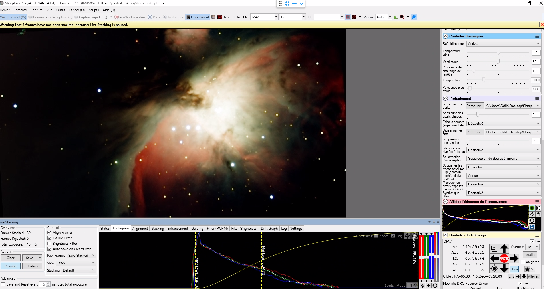

Message par darki » 04 févr. 2025, 21:46
Voila M42 après 15 minutes de poses de 30s

Message par clouzot » 04 févr. 2025, 22:35
darki a écrit : ↑
N'as-tu pas ce fameux anneau chauffant ? Il ne suffit pas à contrer l'apparition de buée ?
Quant aux flats : si le pare buée est suffisamment rigide (ou susceptible d'être rigidifié, même un tapis de sol Decathlon peut l'être avec quelques supports bien placés), laisse-le en place pendant la capture des flats. Eloigner l'écran aide parfois un peu à éviter certains reflets dans les SCT dus à une source trop proche (c'est pour ça que certains font même leurs flats sur le ciel au crépuscule)

Donc la j'ai toujours le tapis decathlon pas rigidifié ...
Message par clouzot » 04 févr. 2025, 22:55
darki a écrit : ↑
04 févr. 2025, 22:44
L'anneau chauffant n'est pas encore monté sur la lame ....
...que je te conseillerais de garder même une fois que tu auras installé l'anneau chauffant et son contrôleur maison. En plus d'éviter la buée, il limite un peu les courants thermiques dans le tube.
Pour le rigidifier, le grand classique c'est le "rond à broderie" qu'on trouve dans le premier magasin d'arts créatifs venu, deux ou trois bouts de bois en longitudinal avec un peu de "scotch américain", et tu finis avec un pare-buée Madmax du plus bel effet.
Message par darki » 05 févr. 2025, 00:15
Explication des images pourries …. Plein de buée sur la lame du c8. C’était tout trempé dehors .
En revanche, pas de buée sur la lunette guide.
Les jours qui viennent, je vais donc monter cet anneau chauffant et revoir le pare buée pour le rigidifier un peu.
