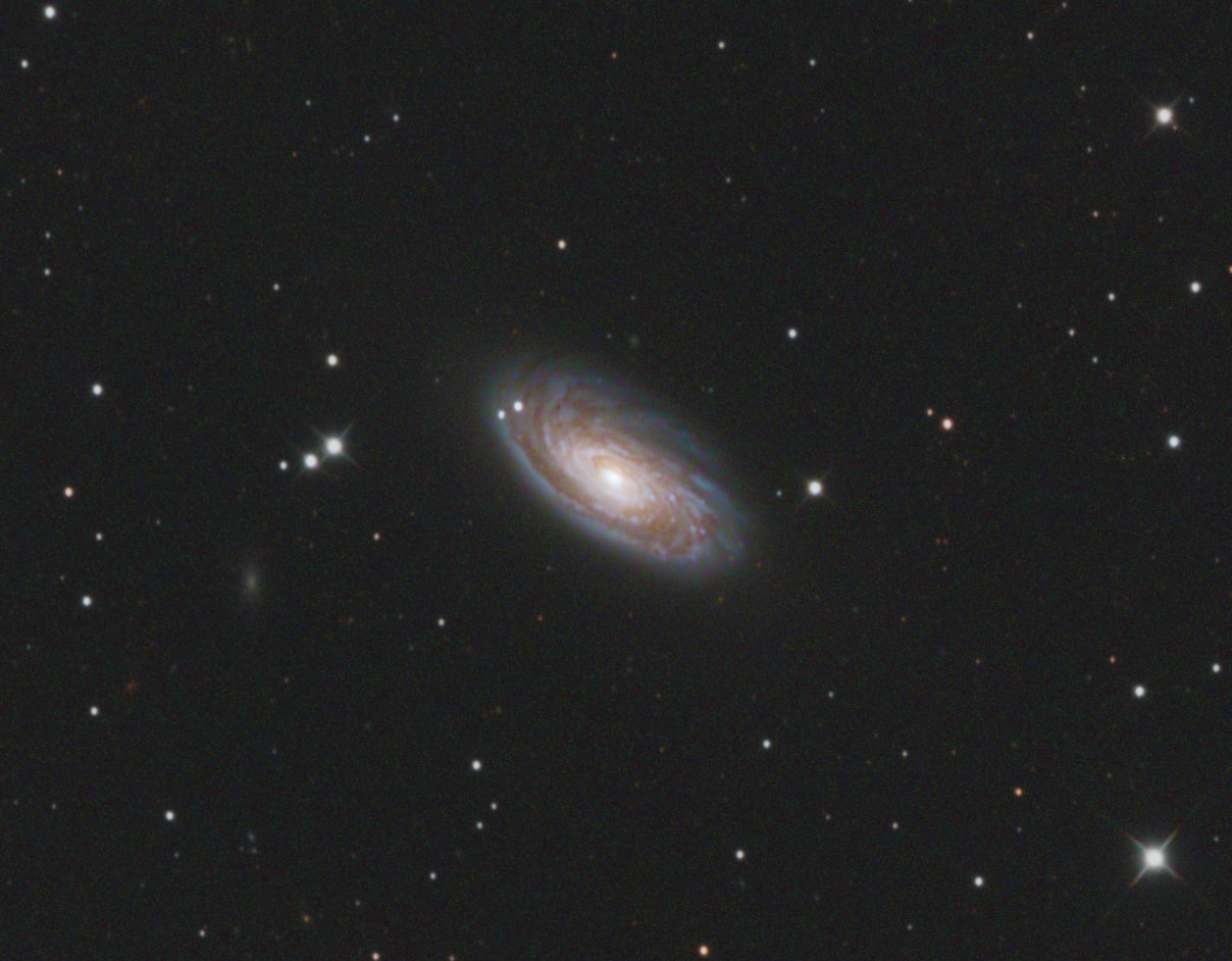

Une petite NGC3718 et copines prises sur plusieurs nuits du 24 au 26/03/2022.
Un enfer au traitement. Elle est sortie totalement violette. J'ai vraiment un problème à l'assemblage LRVB pour faire en sorte de partir avec un minimum d'équilibre colorimétrique. Faut que je fouille internet car y'a visiblement un truc que je ne sais pas faire.
Moyennant un traitement de cheval pour rajouter du vert, elle reste regardable.
Full ici:https://www.flickr.com/photos/194694965 ... ed-public/
Télescope: RC250F8 + réducteur x0.67
Focale: 1340mm
Guidage: EVO50+GPCAM3 290MM
Monture: G11
24 au 26/03/2022:
ASI2600MM
L : 130 x 120s
R: 40 x 120s
V: 28 x 120s
B: 33 x 120s
Expo totale: 7h42
lieu: POP
Focale: 1340mm
Monture: G11
24 au 26/03/2022:
ASI2600MM
L : 130 x 120s
R: 40 x 120s
V: 28 x 120s
B: 33 x 120s
Expo totale: 7h42
lieu: POP

@spica2000 quand c'est comme ça tu fais un vert synthétique, en mixant la couche bleu et rouge (moyenne R/B) mais bon pas de raison que ça ne fonctionne pas en mixage LRVB.
- Lavinch31
- Messages : 5237
J'étais sur cette cible cette nuit ... APP est en train de la mouliner mais moi je vais manquer de bleu .... me fait avoir comme un bleu a chaque fois avec la levée du jour tiens
- spica2000
- Messages : 4302
- Localisation : 74
@Lavinch31 d’où l’idée de garder le vert pour la fin car on peut toujours faire un vert de synthèse. ce que je n’ai pas fait sur la mienne (à tort sans doute car il semble que je n’ai pas assez de vert).
Ca m’intéresse ta remarque: “je vais manquer de bleu”.
Ca signifie quoi? Tu vas avoir des couleurs déséquilibrées car tu n’as pas assez de poses avec le filtre bleu? Comment on fait pour pré-équilibrer les couches couleurs avant assemblage? J’imagine qu’à la base on pose autant en R qu’en V et B pour commencer. Mais après? Histo sur chaque couche avant ou après assemblage ou les deux? J’ai essuyé un échec sans tirer l’histo avant assemblage, sais pas trop pourquoi...ça restait très sombre après quand je voulais régler l’histogramme. Mais du coup, en faisant un histo avant assemblage, j’imagine que je déséquilibre les couches...
- Lavinch31
- Messages : 5237
une couche très bruitée qu'il faudra débruiter .... et j'aime pas débruiter
Dans un monde parfait , le même niveau de signal sur chaque couche RVB suivi d'une montée d'histo identique ?
Dans les fait , et pour me simplifier la vie ( car sa m'arrive) je colle chaque couche dans un fichier RVB puis tout le long de la montée d'histo globale ( qui se fait en douceur) , j'équilibre les couches à coup de mélangeur de couche au besoin de manière a maintenir un niveau identique sur chaque canal .
Si pendant ta montée d'histo le canal vert est plus haut que les autres et bien dans le mélangeur de couche tu te place sur la couche a rehausser ( ex : la rouge puis la bleu) et tu n'agis que sur le curseur de la dominante globale de ton image ( dans mon exemple la dominante globale etait verte donc je n'agis que sur le curseur vert !). Note: on rehausse toujours les canaux et pas l'inverse.
tu répetes cette action autant de fois qu'il le faut...

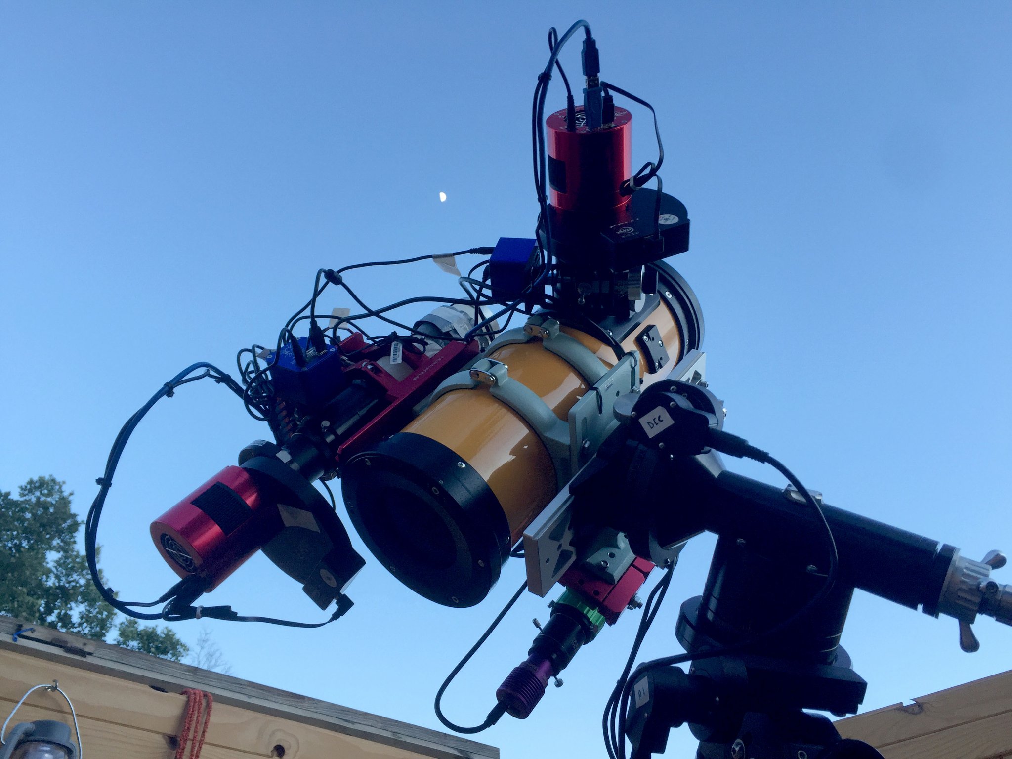

Voici mon coup d'essai pour valider le concept du Peroquet, ci-dessous:
Le concept:
La FS60 et la Merveille, première du nom, se chargent des couches couleurs avec une résolution 2 fois moindre que l'Epsilon MAIS EN MEME TEMPS.
L'Epsilon130 et la Merveille des Merveilles se chargent de la luminance en résolution maxi.
L'EVO50+GPCAM290M et PHD2 au guidage.
NINA à la gestion de la prise de vue.
Votre très humble serviteur aux réglages foireux et mauvais traitements. IC1396 a servi de cobaye.
Traitement à l'arrache avec Starnett en panne (encore le Farafadet), voici ce que ça peut donner pris à la quasi pleine lune sans flat, ni dark
FS60 + Merveille + filtre NBZ 137x60s
Epsilon 130+ Merveille des Merveilles + filtre Ha Astononomik 6nm standard 94x120s
Soit 5h25 de poses cumulées prises en 3 heures effectives et des brouettes.
Traitement hyper basique:
Couleur => avec PS alignement auto des calques de la couche couleur sur la couche L (puisqu'elles n'ont pas la même échantillonnage) mais pour ça faut garder les étoiles! =>Starless ensuite (à la mano donc sous PS) histoire d'éliminer les étoiles baveuses et le chromatisme de la FS60 que je n'ai pas encore réglée.
Luminance avec la couche N&B Ha
Masque d'étoiles sur le couche L pour garder des étoiles blanches plutôt qu'avec des couleurs zarbi venant de la starless. Idéalement faudrait rajouter des prises couleurs pour chopper la couleur des étoiles. Mais là c'est fait à l'arrache, donc...
Assemblage sous PS: Masque d'étoiles+L+Couleur Starless sous PS
Réglage d'histogramme différencié entre couleur et luminance.
Suis bien content, je valide le concept.
Vive la config été/hiver!
Le concept:
