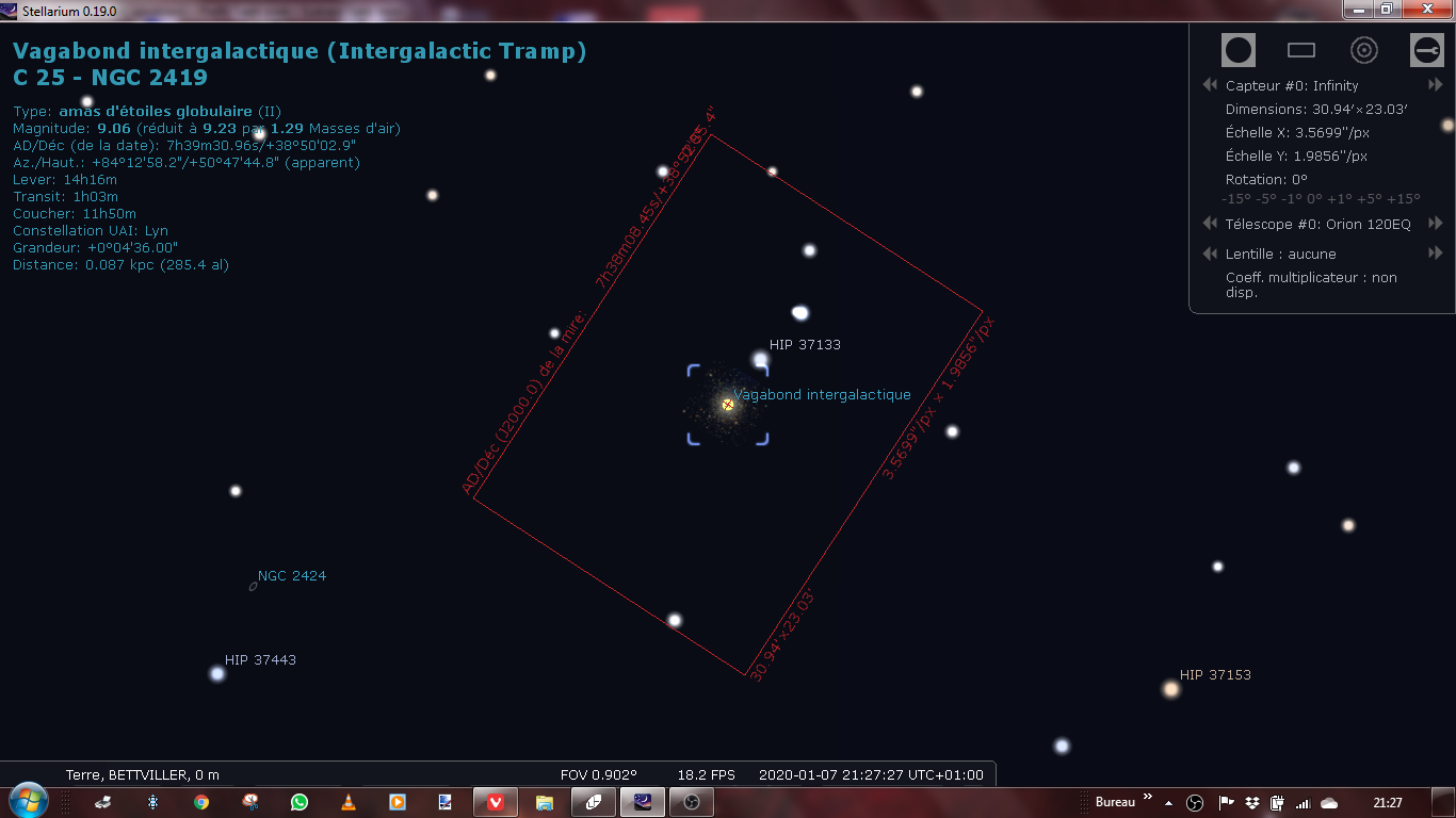

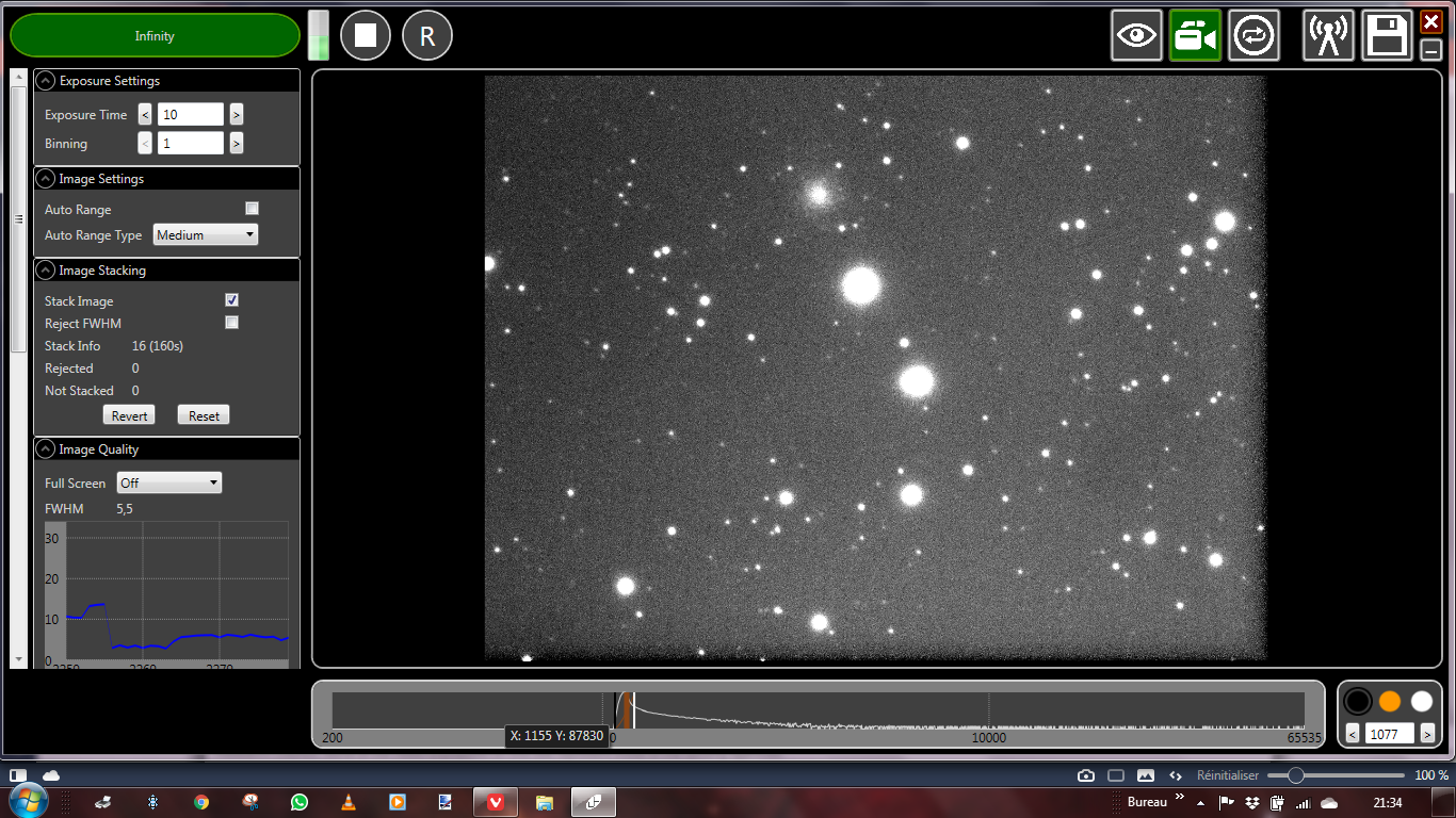

Une courte séance VA qui a failli se finir prématurément : après dîner, le ciel semble un peu dégagé malgré une lune bien présente (89 %).
J'avais relevé un beau trio de galaxies qui rentrait pile poil dans mon capteur : NGC 5985 et ses deux voisines. Situé assez bas sous la polaire, je me dis que ça doit passer même si c'est sur une zone d'assez forte PL.
Pas de chance... une fois pointé approximativement dans la direction,je me prends les reflets de lampadaires sur un mur adjacent, impossible de voir quoi que ce soit. Dommage car de l'autre côté, la lune était en partie voilée par des nuages.

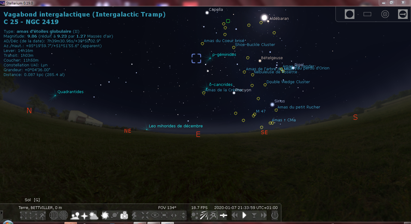

De là où je suis, j'ai une petite fenêtre de vue vers l'est, mais Stellarium semble me montrer qu'il n'y a pas grand chose dans ce coin là. Ah si : M36.... je dirige le tube...et M36 est masqué par un bout de toit, ce qui m'obligerait à tout déplacer.

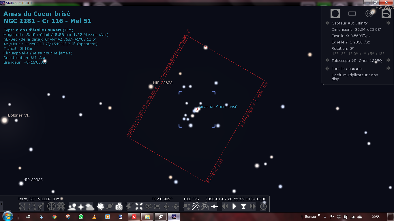

En scrutant verticalement sur l'axe Est sur Stellarium, je tombe sur un petit amas : NGC 2281, l'amas du coeur brisé : Un rapide stack, vu l'étroitesse du champ et la monochromie, ce type d'objet présente peu d'intérêt avec ma configuration ; je ne fais pas de vidéo, juste deux ou trois copies d'écran :

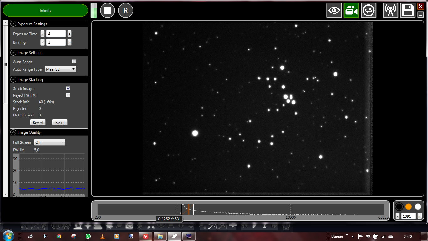

De retour sur Stellarium, et décidé à remballer dans les cinq minutes, je vois un petit amas globulaire, le vagabond intergalactique NGC 2419 ; JE mets quelques minutes à le trouver c'est vraiment diffus et la lune éclaire bien la zone :

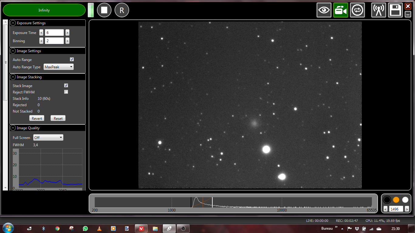

Je lance le stack en bin1, je tenterai aussi du bin2 mais sans obtenir plus de signal.
La vidéo du stack :
Bon, ce n'est pas grand chose, mais vu comment le ciel est execrable depuis des mois, même une petite séance et deux objets, ça détend après une longue journée bien pénible.

J'ai besoin de vos lumières : cet amas apparaît flou, impossible de résoudre ne serait-ce qu'un peu quelques étoiles le constituant.
Je chercher l'origine du problème :
1) la luminosité lunaire (quasi 90 % et pas bien loin de la cible)
2) mauvaise transparence du ciel
3) résolution insuffisante de la caméra (1392 * 1040)
4) taille trop importante des pixels (6,45 micromètres)
5) diamètre trop juste de la lunette (120 mm)
6) focale trop élevé (1000 mm)
Evidemment plusieurs de ces paramètres peuvent/doivent être responsables.
Sauriez-vous me dire lesquels par ordre d'importance sur ce résultat (mauvaise résolution) ?
Merci d'avance
Merci d'avance

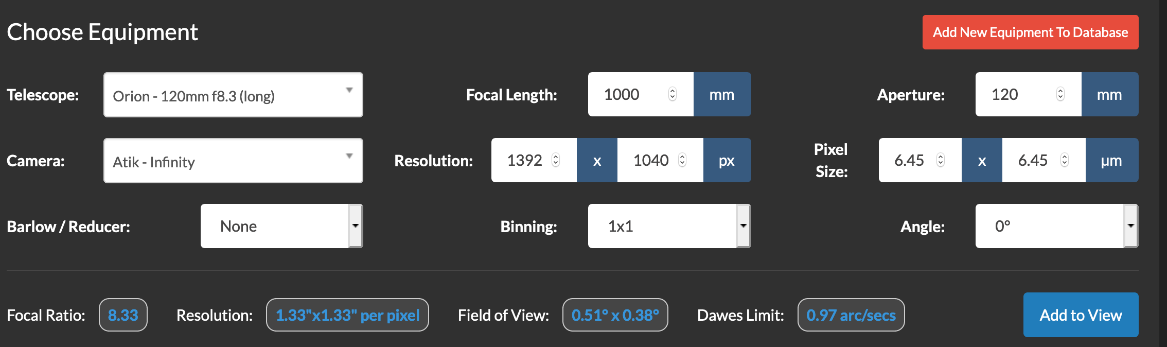

Donc, tu as observé avec la 120ED à 1m de focale, l'Infinity te donne donc 1"33 par pixel. Wikipedia donne une taille entre 4 et 5 minutes d'angle pour cet objet (soit 5 fois moins que M13 par exemple) ce qui donne donc un objet sur 225 pixels. Vu la compacité de cet amas (il est distant, très dense...), c'est peut-être un peu limite pour résoudre les étoiles (mais sur ta vidéo on commence quand même à les voir...). De plus ta FWHM est de 5.5 (turbu ?)
Donc je dirais que c'est une conjonction de la qualité du ciel à ce moment-là, des pixels un poil trop gros (mais qui devraient faire le job), aussi (peut-être, j'en sais rien) une MAP qui a légèrement bougé au fil du temps, et un stack d'une minute à f/8 est peut-être insuffisant ? Je sais qu-'il t'arrive d'utiliser la réjection de FWHM, ça pourrait aider à piquer encore plus l'image...

1) oui je n'utilise que la lunette, tant que je n'ai pas vendu une partie de mon matériel pour prendre un 130/650 ou un 150/600.
2) aucun flat, je ne passe que par le logiciel Infinity ; pas eu le temps de tester la dernière version de SC hier soir. La lune n'tait pas loin et il y avait des murs juste à cpité, pouvatn renvoyer un peu de lumière du lampadaire de la rue.
3) pas de réducteur non plus, le seul que j'ai provoque des déformations innommables, je ne le sors plus de sa boite ça me désespère.
Et ma "fenêtre de tir" hier soir : les cibles étaient juste au dessus du toit de la maison du voisin.
Des conseils sur un flltre (vissant au format 31,75) ?
