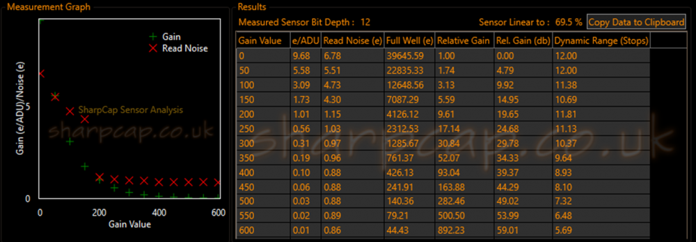

Sinon, tu peux passer le Gain à 300 (3x l'unitaire sur l'uranus), c'est @Olivier-Fantasy qui m'a soufflé le truc. Je ne sais pas ce que ça vaut, personnellement je n'ai que des filtres en mousse :lol: )
Sinon, le truc, c'est que si tu fais 2 minute avec le L-enhance, c'est que tu peux faire 15 secondes sans (grosso-modo, à tester pour affiner)

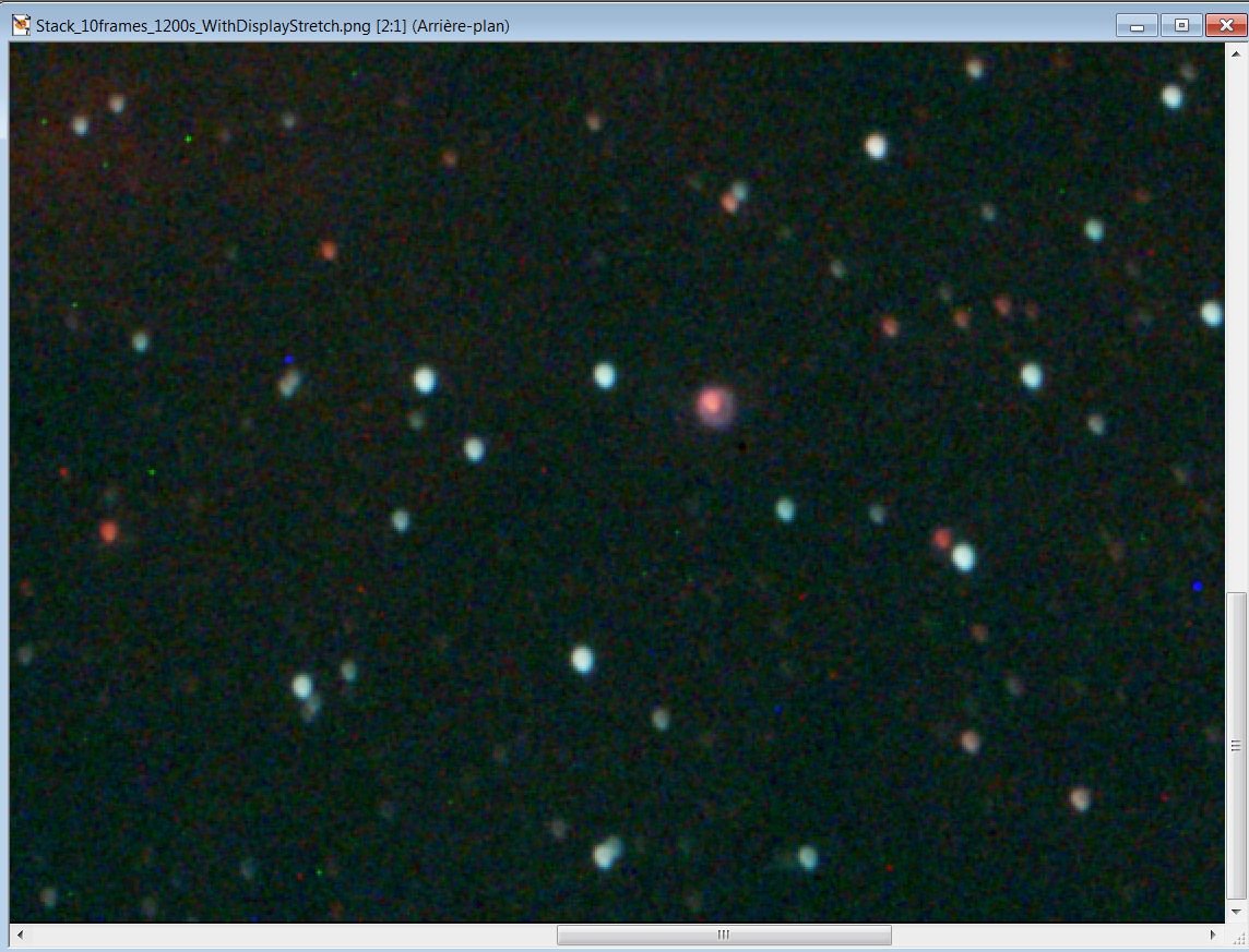

Pour le crop des étoiles, on voit pas grand chose, mais ça a l'air plus net qu'hier (la faute au ciel amha)
Sinon, tu n'as pas coché, le filtre FWHM. C'est mal !

Le sensor Analyse de la mienne pour vérif (j'ai fait 9.61x3 = 28.83 > 300 à une poignée de sable près)

@Zibou LE GAIN UNITAIRE EST A 200 ENV SOIT RELATIVE GAIN 9,61? CETTE VALEUR TU LA MULTIPLIE PAR 3 ET SA TE DONNE QUASIMENT 30? DU COUP SUR CETTE LIGNE TU REGARDE LE GAIN VALUE QUI TE DONNE 300

Au gain de 240 tu baisses le temps de pose, sinon autant rester a gain 200 non ?
Comme ça tu cumules plus de frames et tu réduis le bruit. Au final tu auras une meilleure image avec 20 minutes d'expo
ouiouiblog
Messages : 1705
Localisation : 44
VA-y Zibou !! Mark-2
Message par ouiouiblog » 30 mai 2023, 03:05
Tu as un gain de 200 sur celle a 60 sec et de 240 sur celle a 120 sec.
200 +60 = pas assez
240 +120 = trop et ton grand histo te le dit (trop a gauche au début et trop a droite a la fin)

:dance: je trouve que c'est plusse beau, plus net !
Tu commences à me connaître @Zibou , pourquoi pas dans cette phase d'optimisation, laisser tomber temporairement les filtres et poser plus court ?
Comme ça on serait moins exigeants vis à vis de la monture et du guidage et on verrait plus clairement où sont les autres soucis.

Plutôt qu’une minuscule NP d’une arcsec de large, oui, ça serait mieux. Ou bien profiter pour parfaire la collimation… :whistle:

Parce que ma nouvelle collimation n’est pas encore bonne ? :?
Je les trouve assez ronde les étoiles ? Non ?
Une mauvaise collim peut rendre les étoiles moins fines, moins piquées tout en restant rondes. En améliorant ta collim tu vas améliorer ta fwhm.

sans vouloir critiquer tes images, qui restent supérieures aux miennes :D ,
Vu le diamètre du C9 çà doit être perfectible
je vois des étoiles ovales, avec un peu de chromatisme; les rouges sont très "baveuses"
Je ne sais pas si c'est un problème de collimation; je pense que la mise au point n'est pas parfaite et peut-être même le suivi
On note aussi de nombreux pixels chauds

est-ce que mes nouvelles étoiles sont bien rondes ? J’ai du mal à voir.
Bin je trouve surtout que ça semble plus net pour la rondeur ça me semble pas si mal ... fais nous un super amas avec le C9, le réducteur en direct dessus, les tubes qui vont bien, la camera (et non, on n'a pas le steeltrack pour ce test ;) )
Si tu as le temps et le matériel, fais plusieurs essais de BF par ex 85, 87, 89, 91, 93, 95
