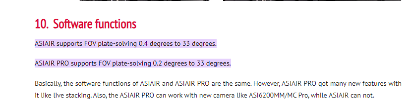

Dites-moi les copains je butte sur un chtit soucis :closedeyes:
Quel est exactement le champ ( Fov) minimum pour réussir un plate solve à l'asair 0,4 x0,4 ou 0,2x0,2 c'est super important car ça conditionne ma prochaine config :x :x :?: :twisted:
AsiAir pro & plus
Message par Lavinch31 » 16 avr. 2024, 10:45
Casper le fantôme a écrit :
16 avr. 2024, 10:18
d'après les info dispo sur le forum ZWO,
ASIAIR 2018 --> 0.4°x0.4°
Les versions suivantes --> 0.2°x0.2°
