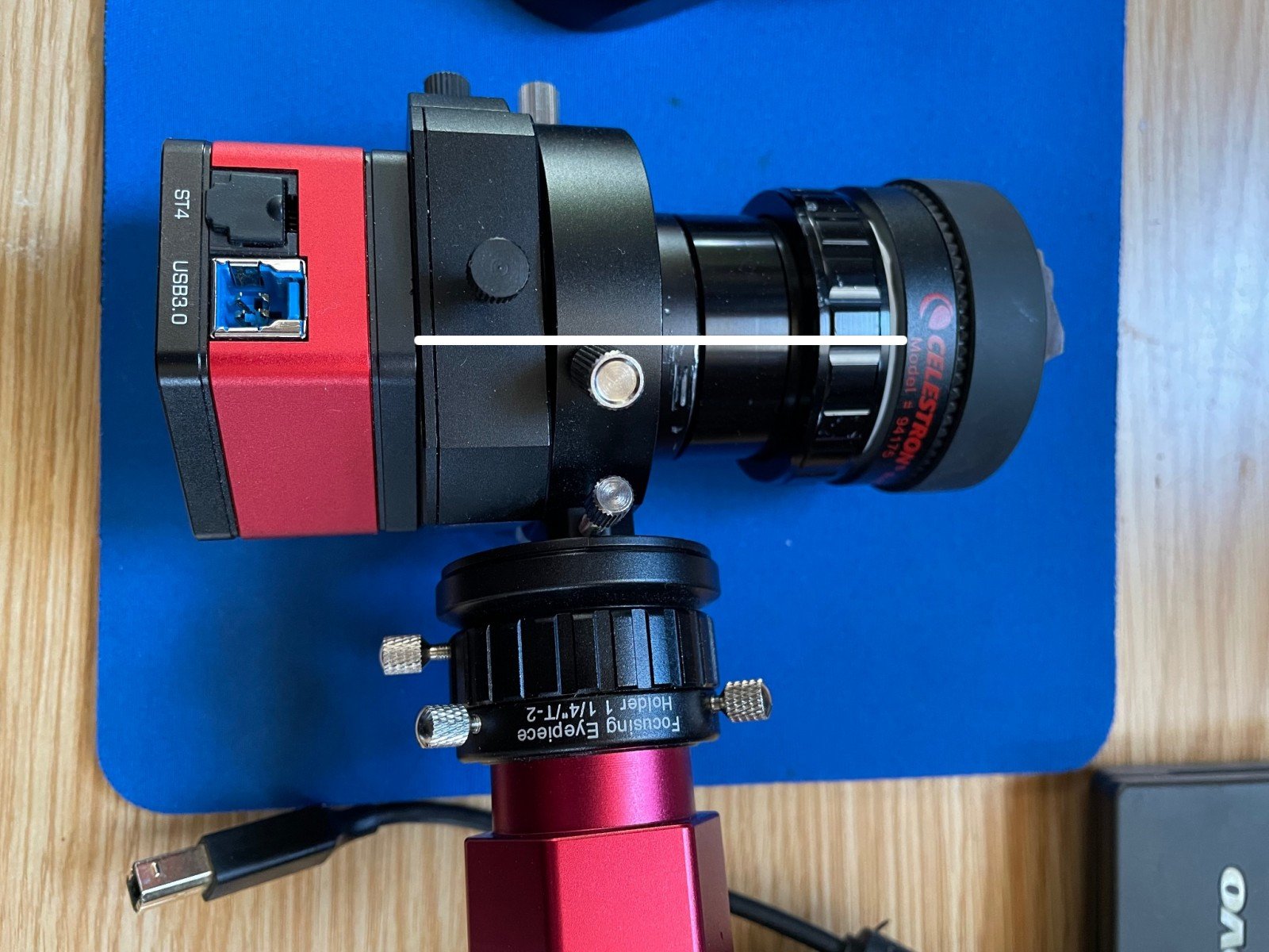

Message par steph37 » 31 mai 2023, 07:04
Cher @Zibou tu as bossé, c'est sûr !
J'ai l'impression que tu as un élément en plus dans ta chaîne optique
Qu'est ce que tu as directement derrière le réducteur ? T'aurais pas une bague SCT vers T2 ou M48 qu'on n'aurait pas comptée ?
*** il y a une demande ci-dessous ***
Il faut que tu envoies une photo de ton montage, mettons le 72, sinon on peut remplir encore des dizaines de pages sans être sûr de rien :shifty:

Oui, y'a un truc qui ne colle pas. Tu dis avoir 72mm d'espacement, mais tu obtiens à peu près 1450mm de focale, soit un rapport de réduction de x0.62, proche du rapport de réduction nominal du correcteur Celestron.
Voici un exemple de mesure de l'espacement correcteur-capteur sur mon C9.
Ici, on trouve, de bas en haut :
- le correcteur, directement vissé au cul du C9
- la bague T (convertit du filetage SCT vers le filetage M42), longueur 50mm
- un spacer de 11mm
- un spacer de 21mm
- un spacer de 16.5mm
- la caméra, dont le capteur est enfoncé de 6.5mm
Total de l'espacement entre la sortie du correcteur et le plan du capteur : 50 + 11 + 21 + 16.5 + 6.5 = 105mm
Je précise que 105mm c'est beaucoup trop pour un C9, le rapport de réduction mesuré étant de x0.56 et les étoiles sont bananeuses

Merci pour la photo @Zibou !
Est-ce que tu aurais la référence de cette bague sct vers T2 ?

Hello @Zibou , peux tu mesurer la longueur réelle de la ligne blanche ?
Merci ;)

Message par steph37 » 31 mai 2023, 19:00
Zibou a écrit : ↑
31 mai 2023, 18:55
@steph37
77mm pile, serré au touchant.
Le capteur de ta caméra est en retrait de 12,5 mm par rapport au bord de la caméra. L'espacement capteur / réducteur pour cette config n'est pas loin de 77+12,5 = 89,5 mm ce qui n'a rien de surprenant.
Mais c'est pas pratique de nommer cette config 72 :mrgreen:
Dernière modification par steph37 le 31 mai 2023, 19:03, modifié 1 fois.

Message par Petit Astro » 31 mai 2023, 19:01
steph37 a écrit : ↑
31 mai 2023, 19:00
Zibou a écrit : ↑
31 mai 2023, 18:55
@steph37
Je pense également que tu ne dois pas être bien loin des 85/86 mm à mon avis.

Message par steph37 » 31 mai 2023, 19:10
Zibou a écrit : ↑
31 mai 2023, 19:04
@steph37
Je prend les mesures données par les fabricants et additionne, apparemment en réel, ce n’est pas pareil.
J'ai regardé des avis d'utilisateurs sur ces bagues T2 et ils se plaignent des longueurs pas précises ; mais l'adaptateur SCT/T2 tout seul a probablement son propre tirage que je n'ai pas trouvé dans la doc.
Le réglet est un instrument tout simple et utile pour s'y retrouver ;)

Message par Petit Astro » 31 mai 2023, 19:25
Zibou a écrit : ↑
31 mai 2023, 19:04
@Petit Astro
Bien entendu.
Par contre, si étoile de collimation déformée au centre de l’écran.
Ce pourrait être quoi ?
Il faut déjà faire correctement ta collimation avant de penser à autre chose. (Une secondaire mal collé, une lame de Schmidt décalée qui emporte le secondaire hors axe ... que sais-je encore) régler les pb les uns après les autres.
Lit bien la méthodologie pour faire une collimation sur SCT viewtopic.php?t=969

Message par steph37 » 31 mai 2023, 19:29
Petit Astro a écrit : ↑
31 mai 2023, 19:25
Ça c'est très difficile pour notre ami @Zibou qui préfère tout attaquer de front ;)
