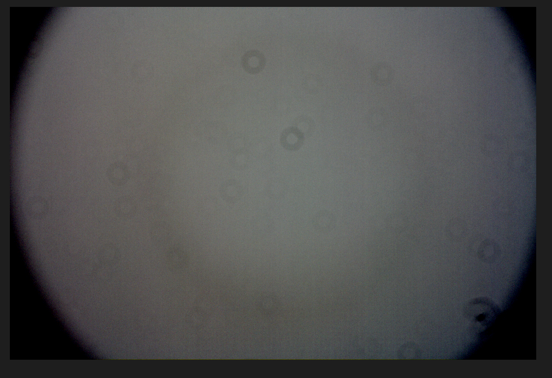

Bon j'avais bien mon correcteur encore sale de je ne sais quoi (je pensais l'avoir bien nettoyé la fois derniere apres ma mésaventure avec le produit nettoyant lambda mais non)... voila le résultat de 4 min sur C12 avec le RC10 mais j'ai encore oublié de redescendre le gain a 100 :shock: :mrgreen:
Bon j'ai relancé et voila la même capture a gain 100 (unitaire) ... il devait etre bien cracra mon reducteur :mrgreen:
Par contre apres 32 min j'ai toujours cet anneau de couleur... je vais tenter un truc, enlever mon extension de baffle , refaire un flat et un capture... je me demande si c'est pas l'ombre de l'extension de baffle ...

Bon j'ai recommencé après un soucis de buée. Extension de baffle retirée , j'ai refait mes flats et voila a 7min un petit zoom sur C12.
Je vais voir dans 25 min si j'ai encore ces anneaux colorés..
interessant, le baffle a effectivement un role sur ces anneaux, voila sans l'extension l'anneau a changé de taille .... Je me demande qd meme si ce ne sont pas des reflets sur la lentille du reducteur. Je soupçonne un vilain reflet entre la vitre du capteur et les lentilles ... j'ai remarqué des reflet en éclairant a travers le reducteur avec une torche tout a l'heure

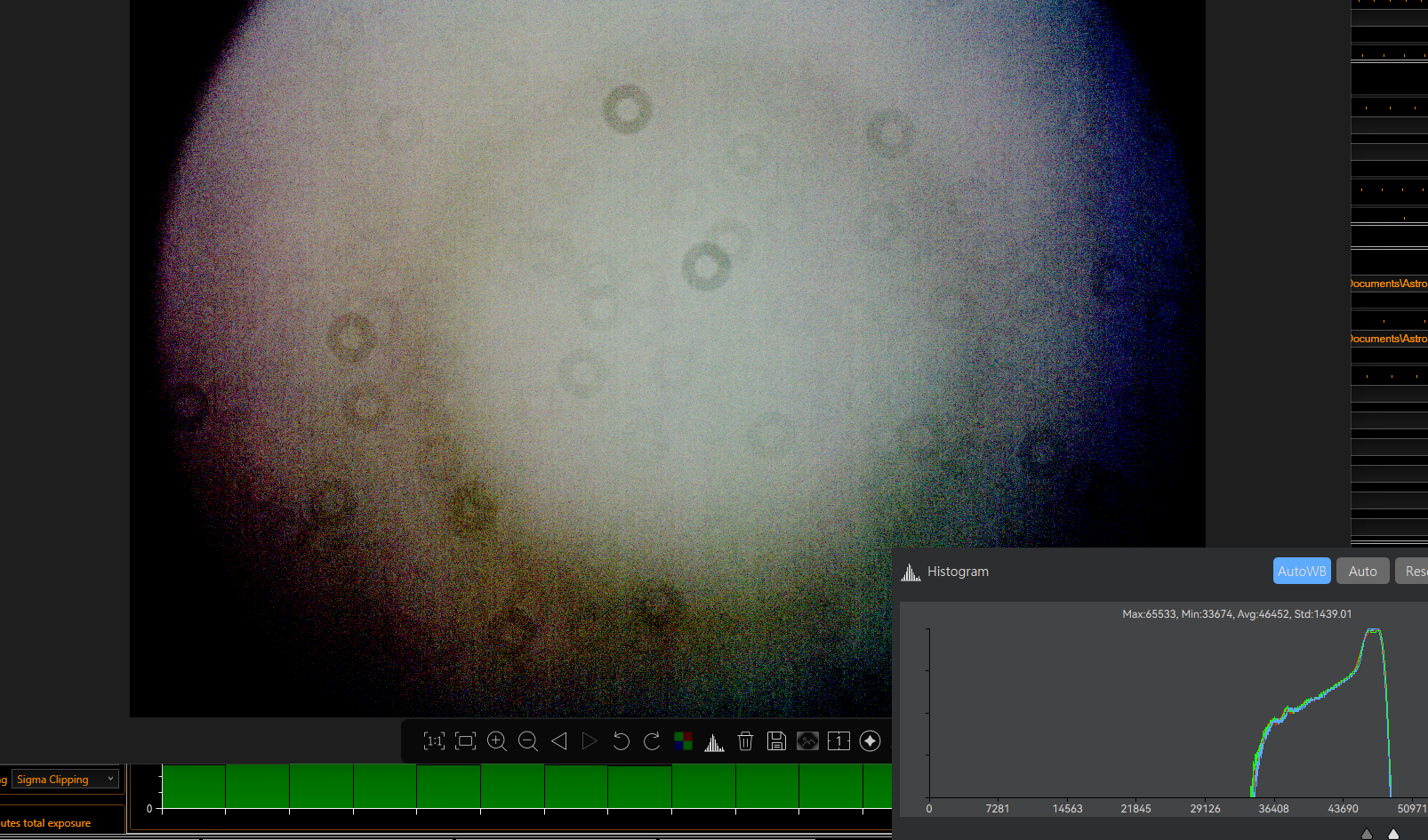

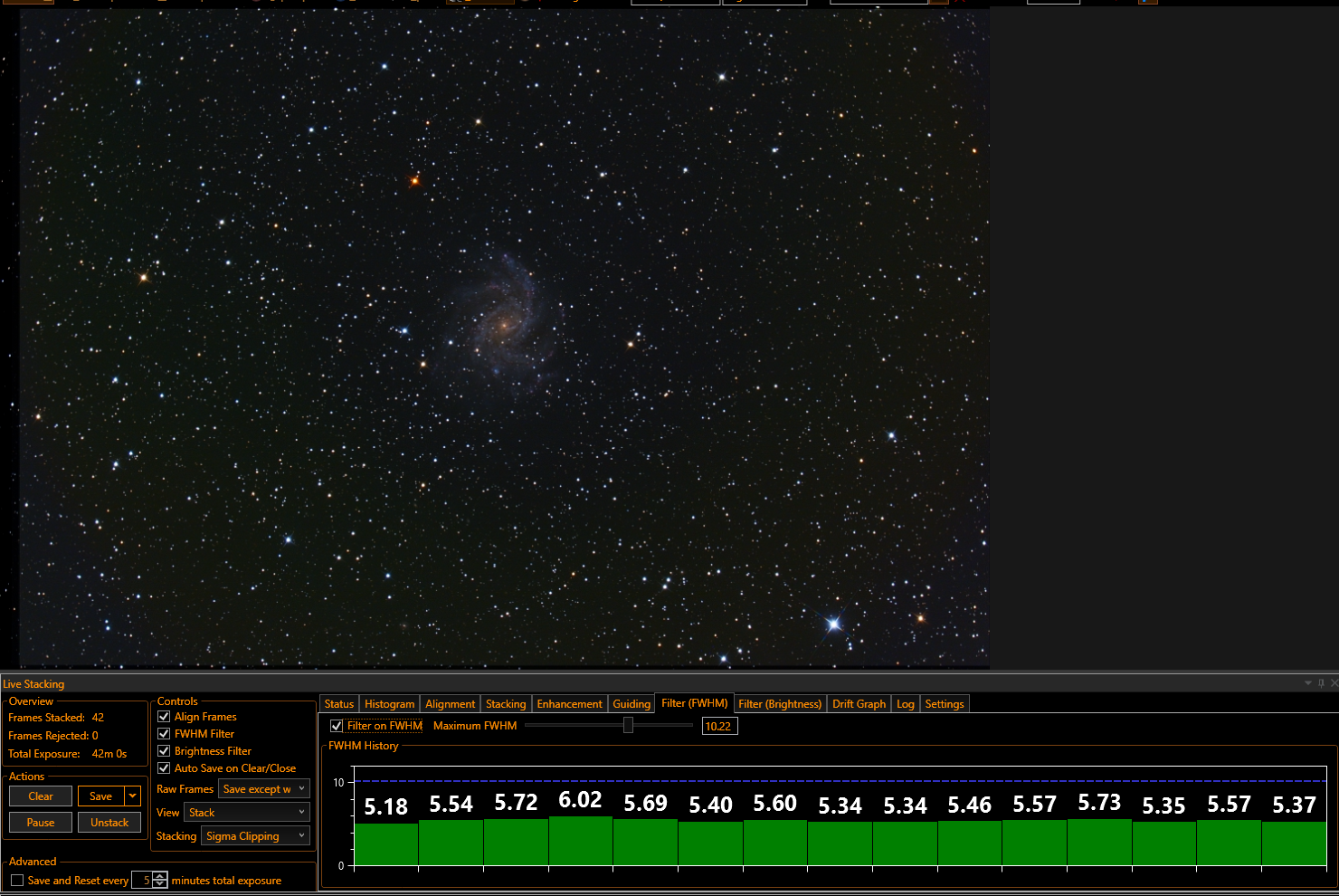

Voila la tête de mon flat (extension de baffle retirée) . On voit un anneau... vous en pensez quoi ?
Bon la FWHM est pas mauvaise ce soir ..domage qu'il y ai ces coouleurs parasites venue de je ne sais ou
zoom a 43 min
quand on ressert l'histo du flat, il a une sale tête... et il est coloré... je commence a me demander si le revetement antireflet du reducteur n'est pas en cause... comme j'avais aussi ce soucis avec le RC8

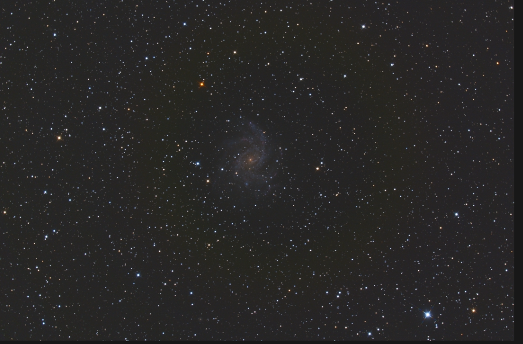

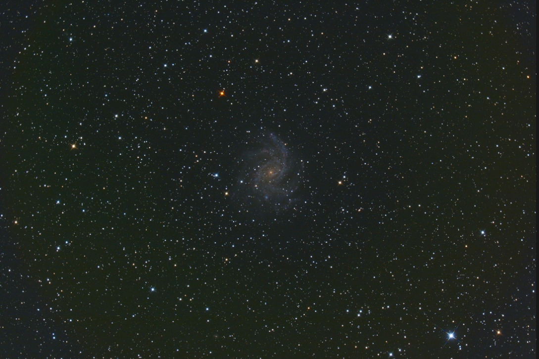

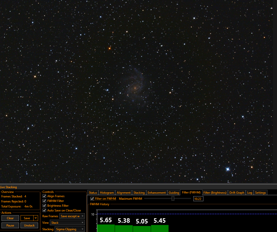

Bon j'ai refait de nouveau mes flat en enlevant une couche de platiques on va voir.

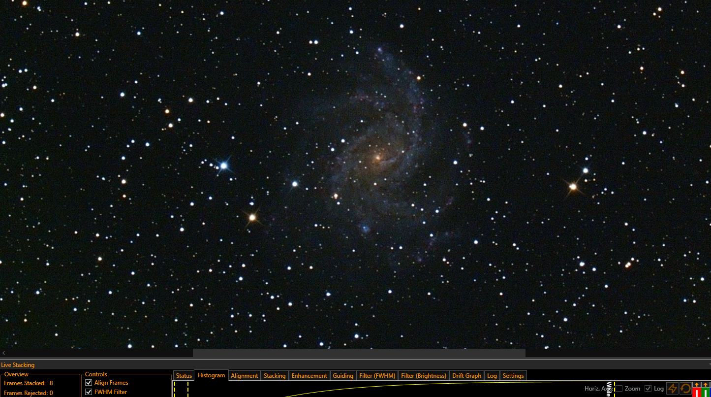

Deja un cliché de 8s sur C30
un petit zoom à 24min sur NGC7331

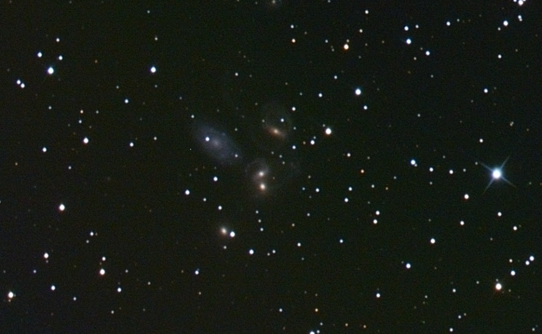

et un autre sur le quintet de Stephan

bon les nuages sont la , je viens de faire un test avec flat et sans flat
avec flat : j'ai le super anneau
sans flat plus d'anneau...
Donc le responsable de l'anneau est peut etre la lumiere du flat ...
j'ai trouvé des info sur ce qui s'appelle le "Pupile ghost" est qui est produit par des reflexions parasites entre le capteur et une surface concave par exmple un reducteur de focale...

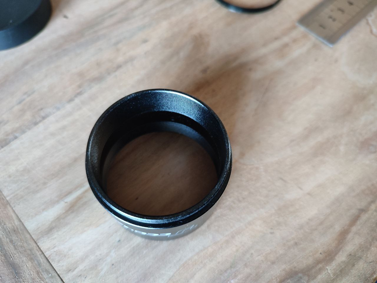

Message par Opmc73 » 28 oct. 2024, 11:24
Obititi a écrit : ↑
28 oct. 2024, 10:44
Ce serait quand même étrange que des bagues dans le même genre que tout le monde provoque chez toi de tels effets :think:
J'ai une question con ... tes essais de flats, tu les fais bien avec dark ?
Je fais les flat en enlevant les darks et je les remets quand j'utilise le flat.

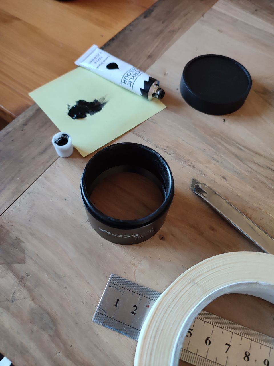

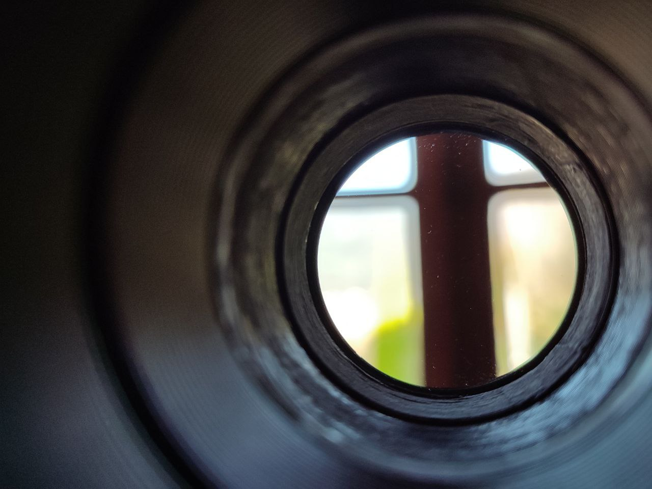

Sinon j'ai entrepris de débrillantiser le tube du réducteur qui a avait qd meme un reflet monumental juste derrière la lentille
J'ai mis du ruban papier autocolant de masquage (j'ai essayé la feutrine noire mais trop épais) et je l'ai peint a l'acrylique noir mat.
et c'est quand même moins brillant en termes de reflets.
A voir ce soir si ça aide

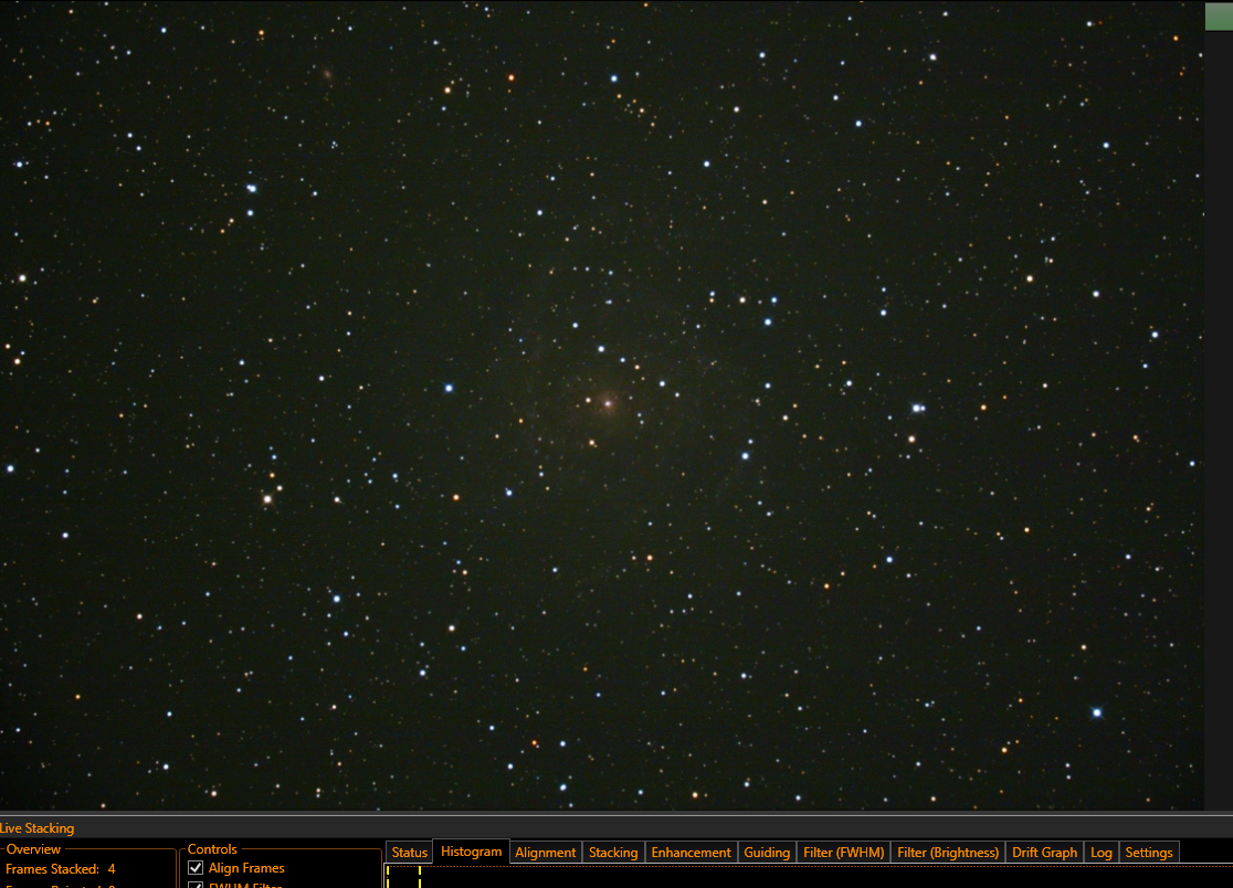

Message par Opmc73 » 29 oct. 2024, 02:25
le champ de NGC6078 à 43 min avec toujours ces foutus cercles colorés ....

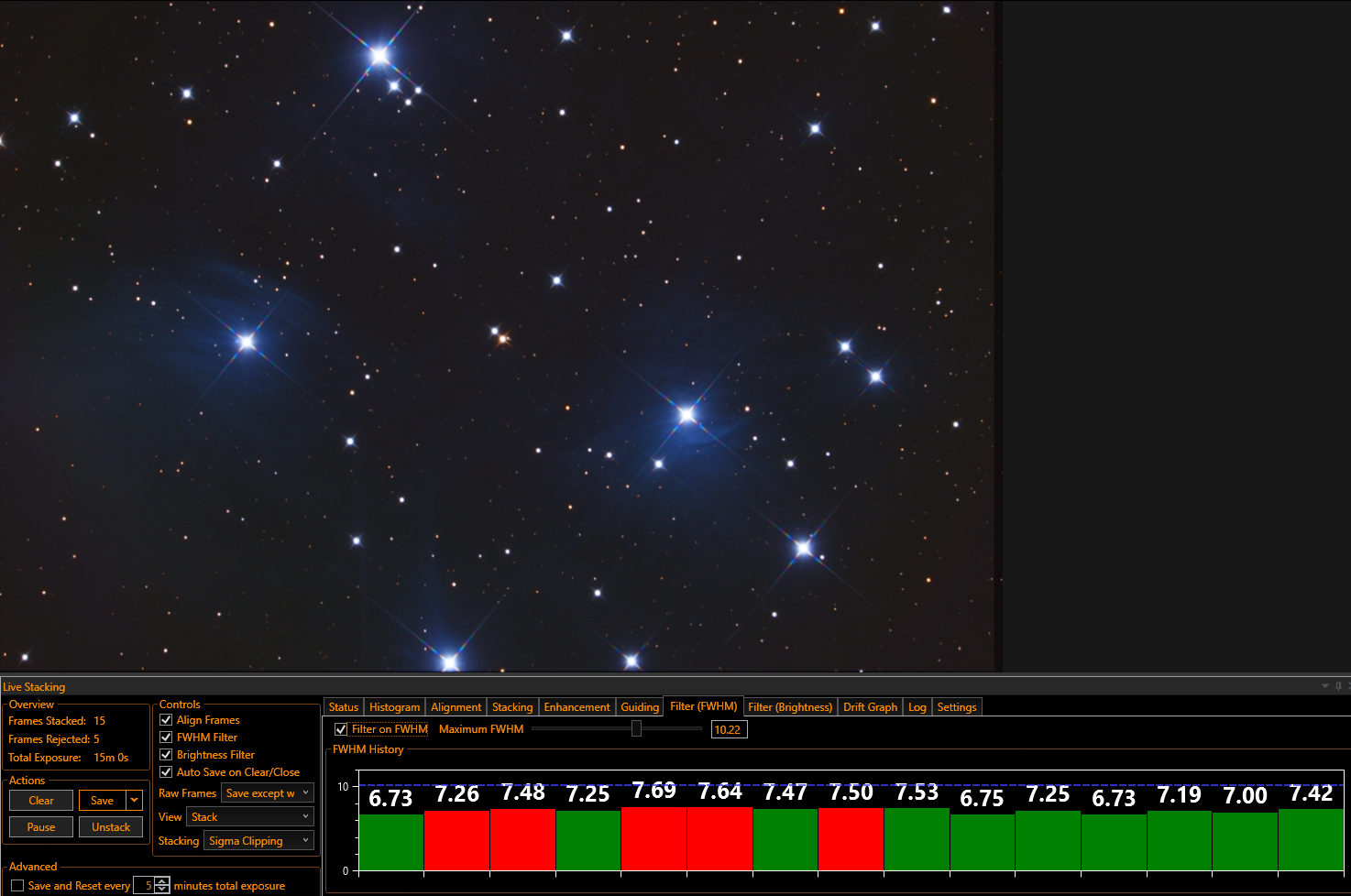

Message par Opmc73 » 29 oct. 2024, 03:21

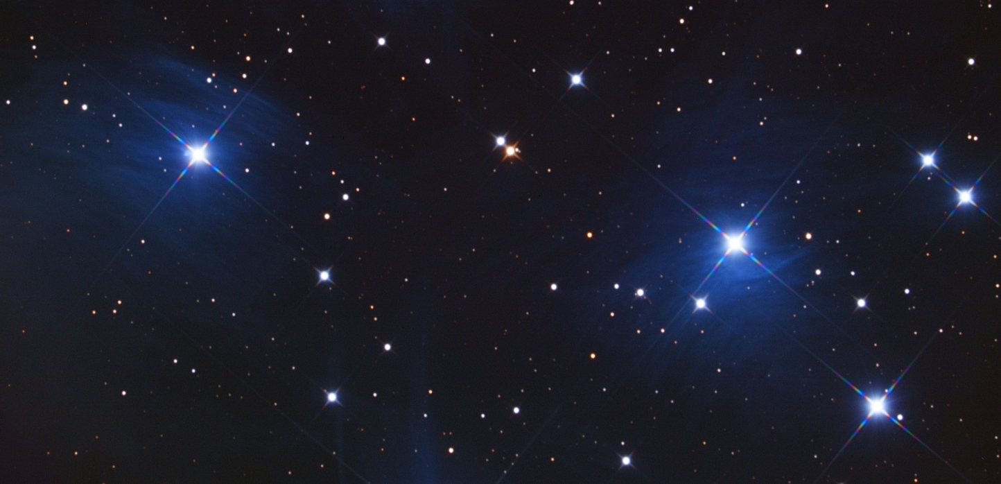

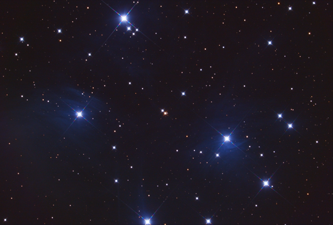

M45 , 2 min
et a 3 min en poussantun peu les curseurs
et le petit zoom qui va bien
a 20min

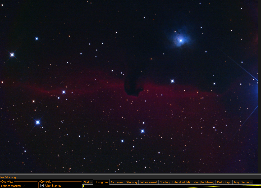

je termine la nuit sur M42
en variations d'histogramme
et avec les reflets du RC sans son extension de baffle :mrgreen:
apres 15 min

Message par Olivier-Fantasy » 29 oct. 2024, 08:06
Ta M42 "avec reflets" est la mieux. On sent que pour éviter ces sacrés reflets, tu noircis le fond de ciel, donc on perd les beaux halos bleus de M45 et tous les drapés de M42...
Je pense qu'il vaut mieux voir le halo et les cibles correctement que pas de halos et des cibles toutes rognées...

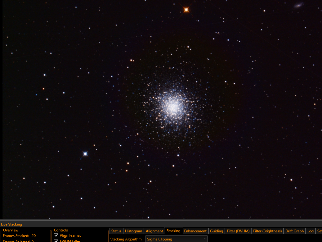

Message par Opmc73 » 29 oct. 2024, 20:27
Bon j'ai remis mon extensino de baffle et je refais une petite M13 pour la mise en bouche, par contre j'ai toujours ces foutu cercles... ça gache un peu le plaisir d'utiliser SC... maintenant que je sais que c'est lui qui semble mal traiter mes flats.

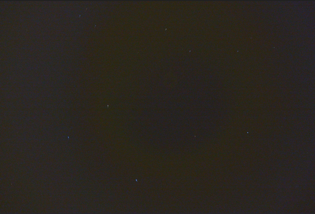

Message par Opmc73 » 29 oct. 2024, 23:01
29 oct. 2024, 22:58
Je pense que SC ne fait qu'amplifier le soucis lié a un mauvais flat . Notamment quand tu pousses le curseur de saturation trop fort ( souvent le cas sur tes captures d'écran ) . A mon avis le problème ne vient pas de sharpcap mais plutôt de ton flat. ( Raison pour laquelle je t'enquiquine avec un flat fait sur le ciel dans le but de dédouaner ton écran a flat ou ses réglages de luminosité) .
A ce sujet tu fait des flats avec un temps d'expo de combien ?
Oui mais si mes flats sont mauvais , pourquoi quand je réempile sous pix j'ai aucun soucis ?
sinon voila les données du dernier flat que j'ai fait ( avec offset a 0 et donc sans bias ) emps de pose : 777 ms offset 0, gain unitaire , temp -10 (comme mes dark et mes capture)

J'ai l'impression que c'est surcorrigé en fait... la sur celui en cours la zone centrale est plus sombre et en fait elle apparait plus claire sur l'image finale
en poussant les curseurs
la tache sombre au milieu du flat j'ai l'impression que c'est l'ombre du secondaire
