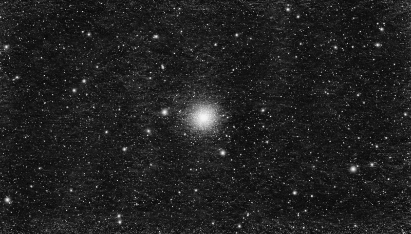

Message par steph37 » 25 mai 2026, 08:13
Hier soir, je refais donc une mise en station interactive et puis, j'avoue :shifty: , je joue un peu avec le Dwarf ... puis je lance en mode programme 3h de capture à 45s unitaires gain 120. Bien sûr, avec cette recette, on va cramer M13.
Mais ce qu'on veut c'est, pour la science, essayer de voir autour de M13 si on n'a pas des IFN (info donnée par @ouki ).
Bon ce matin bing :!: je vois que la capture a été interrompue par manque de batterie bon... j'ai été un peu optimiste. Est-ce que c'est grave ? Bin non, pas du tout, car le Dwarf a été assez malin :dance: pour s'arrêter proprement et on trouve une image stackée, comme si de rien n'était, stockée dans l'album.
Ci-dessous, le résultat non recadré mais dûment bricolé ; honnêtement je ne sais pas si on peut reconnaître à coup sûr des IFN sur cette image ;)
Dernière modification par steph37 le 25 mai 2026, 12:05, modifié 1 fois.

Merci beaucoup @ouki pour tes encouragements ;) . En voyant ton image, je comprends que j'ai juste attrapé un joli bruit :mrgreen: . Je n'ai pas mis toutes les chances de mon côté (pas fait de darks) et faut ptet pousser la durée des unitaires à 60 s aussi. Je retente dès que possible.
En attendant, un autre traitement de la même image :

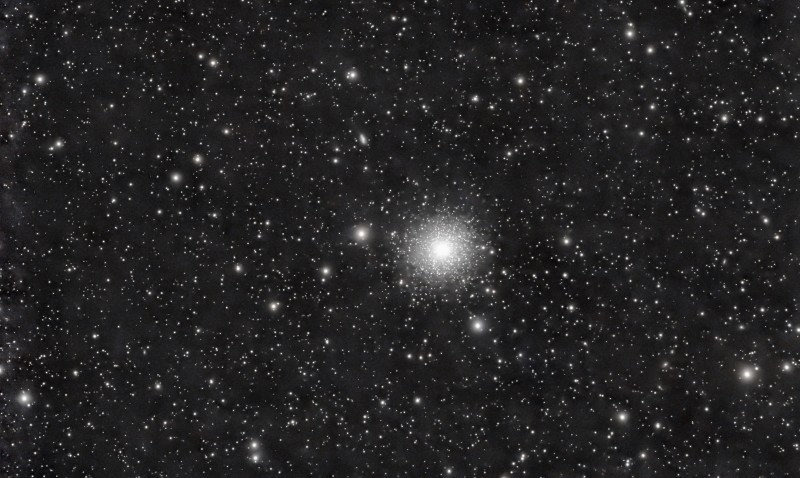

Changement de méthode. Toujours à la chasse aux IFN autour de M13, je vais tenter d'empiler comme un malade. Voici un premier jet avec 2h de poses de 30s gain 120, en Alt-Az posé sur gazon :mrgreen: . (Bon je vais repasser en mode EQ et poser sérieusement sur des dalles parce que je trouve que les unitaires ne sont pas fameuses et que j'ai beaucoup trop de rejets, seulement 37 unitaires ok.)
Sinon, on peut démarrer l'acquisition avec la batterie du Dwarf pas trop remplie et un powerbank branché, ça marche ;)
Mon projet est d'essayer d'empiler quelques milliers (?) d'images pour voir si l'on peut attraper ces IFN. Je vais donc faire une fixette sur M13. Pour ces IFN, je pense partir sur mode EQ, poses 60 s, gain 120.
Sans recadrage :
Dernière modification par steph37 le 17 juin 2026, 11:25, modifié 1 fois.

La science progresse à pas de géant ! Si on veut utiliser Megastack (outil qui tourne sur le Dwarf) pour stacker des prises de vues en mode AZ et des prises de vues en mode EQ, il n'y arrive pas, toutes les images sont rejetées. Quand on regarde les images des deux versions on voit bien que l'orientation est différente (Megastack ne se lance pas dans la rotation nécessaire)
EDIT : en fait on a le même pb avec deux séries en mode EQ. C'est peut-être les poses de 60 s qui sont la source de ces difficultés.
Bon voilà donc 2h en mode EQ, 60s gain 120. 96 images ok, c'est chouette. Trépied sur dalles et lesté, on fait le maxi :D . Il y a même un peu de détail :dance: sur la petite galaxie qui traîne dans le coin (NGC 6207). Le coeur de M13 est complètement cramé mais ce n'est pas lui qui nous intéresse.
On va essayer d'arriver à au moins 1000 images avant de chercher les IFN.
Astap nous donne une idée de la magnitude atteinte avec 2h (environ 100 images ok)
Dernière modification par steph37 le 19 juin 2026, 07:00, modifié 1 fois.

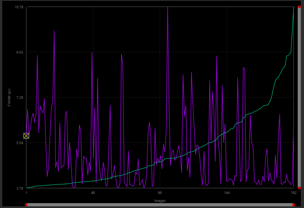

Hier j'ai cru qu'on ne pouvait pas empiler par Megastack des images prises en Alt-AZ et des images en EQ. Ménon le diagnostic n'était pas bon. Car ce matin, même souci, avec deux séries prises en EQ.
Je me demande si 60s c'est pas un peu limite pour le Dwarf 3 car j'ai déjà utilisé Megastack avec succès sur des temps inférieurs.
Siril veut bien les empiler mais révèle des images de petite qualité et le stack est très bof.
EDIT
Bon faut ptet pas renoncer aux poses de 60s, surtout pour traquer les IFN :D
Ce qui semble se passer, c'est que les poses de 60s génèrent facilement des fits nommés failed et que dans certains cas ces fichiers failed perturbent Megastack...qui n'arrive pas à stacker. En supprimant ces fichiers failed depuis son PC, on arrive à mettre Megastack au boulot
Dernière modification par steph37 le 19 juin 2026, 17:24, modifié 1 fois.

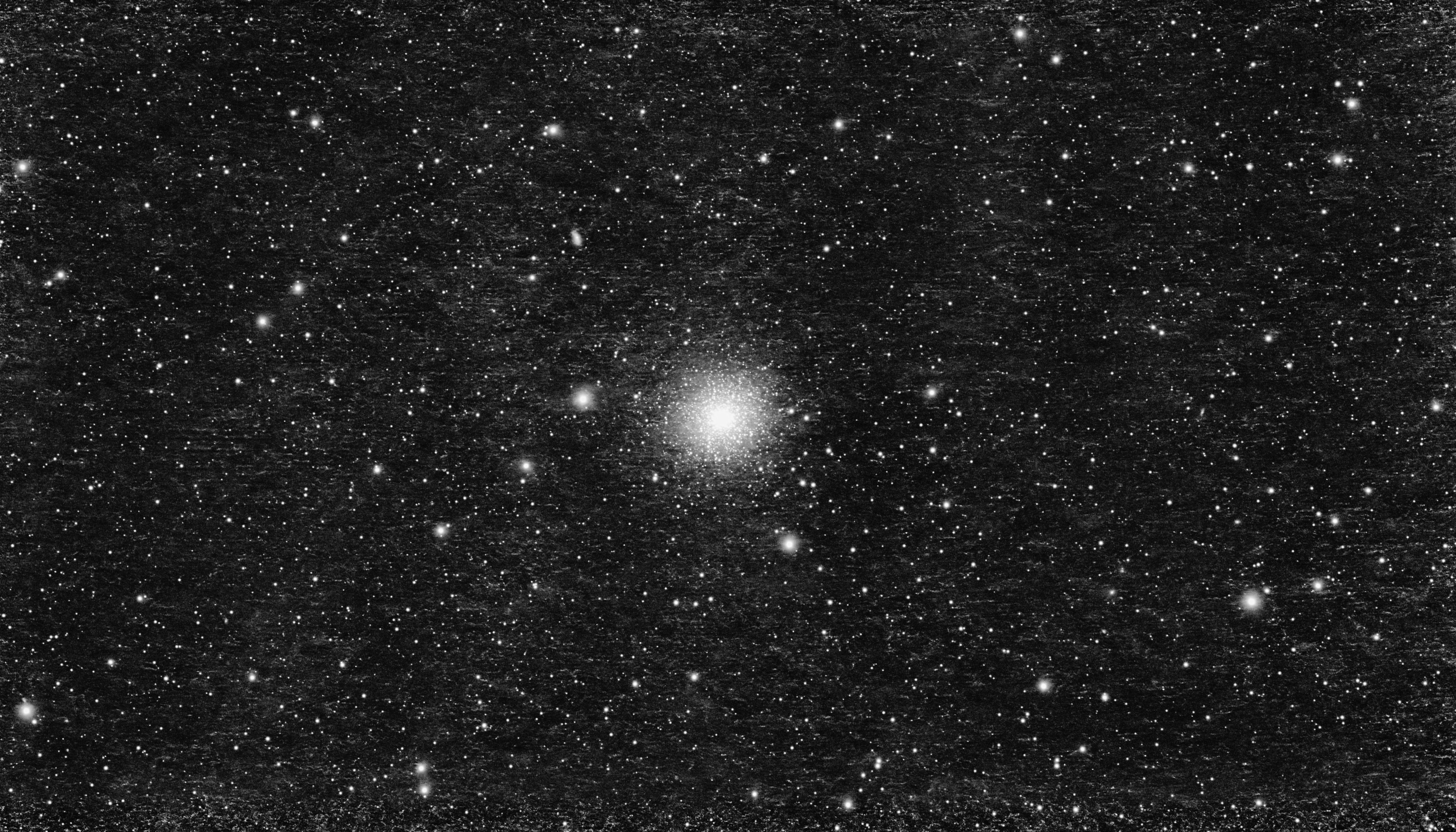

Personnes sensibles, ne pas lire le résultat ci-dessous :mrgreen: :
Megastack ne veut pas non plus empiler les images d'une seule session faite avec des poses de 60 s. (en tout cas j'ai au moins un échec, la dernière acquisition).
C'est quand même marrant que Megastack (empilement après acquisition) travaille différemment de l'empilement en cours de prise de vue qui a fonctionné.
Mais on peut faire quelque chose pour sortir de là :dance: ! J'ai l'impression que Megastack se prend les pieds dans le tapis en examinant (pourquoi les examiner ?) les fichiers failed.
Avec son PC, on peut aller sur le Dwarf et effacer les fichiers failed ... et miracle, Megastack démarre l'empilement. Du coup, après ce ménage, je vais retenter de stacker les deux dernières sessions de 2h avec 60s de temps d'expo.
Messages : 5257
DWARF III
Message par steph37 » 19 juin 2026, 17:39
Bon nous y voilà , 200 poses de 60s, gain 120. Ce soir on remet ça avec des poses de 60s
Pas de recadrage

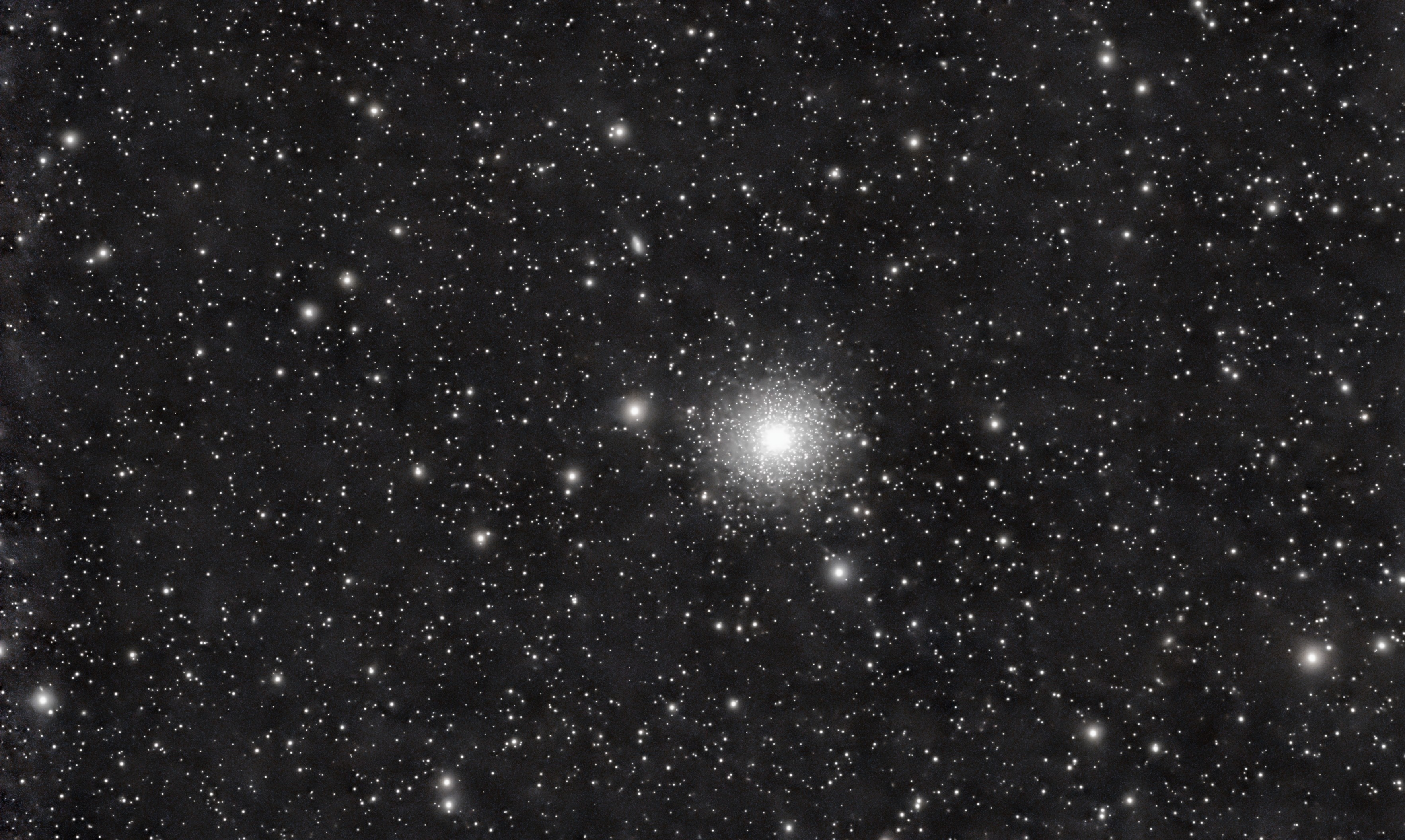

Message par steph37 » 20 juin 2026, 08:11

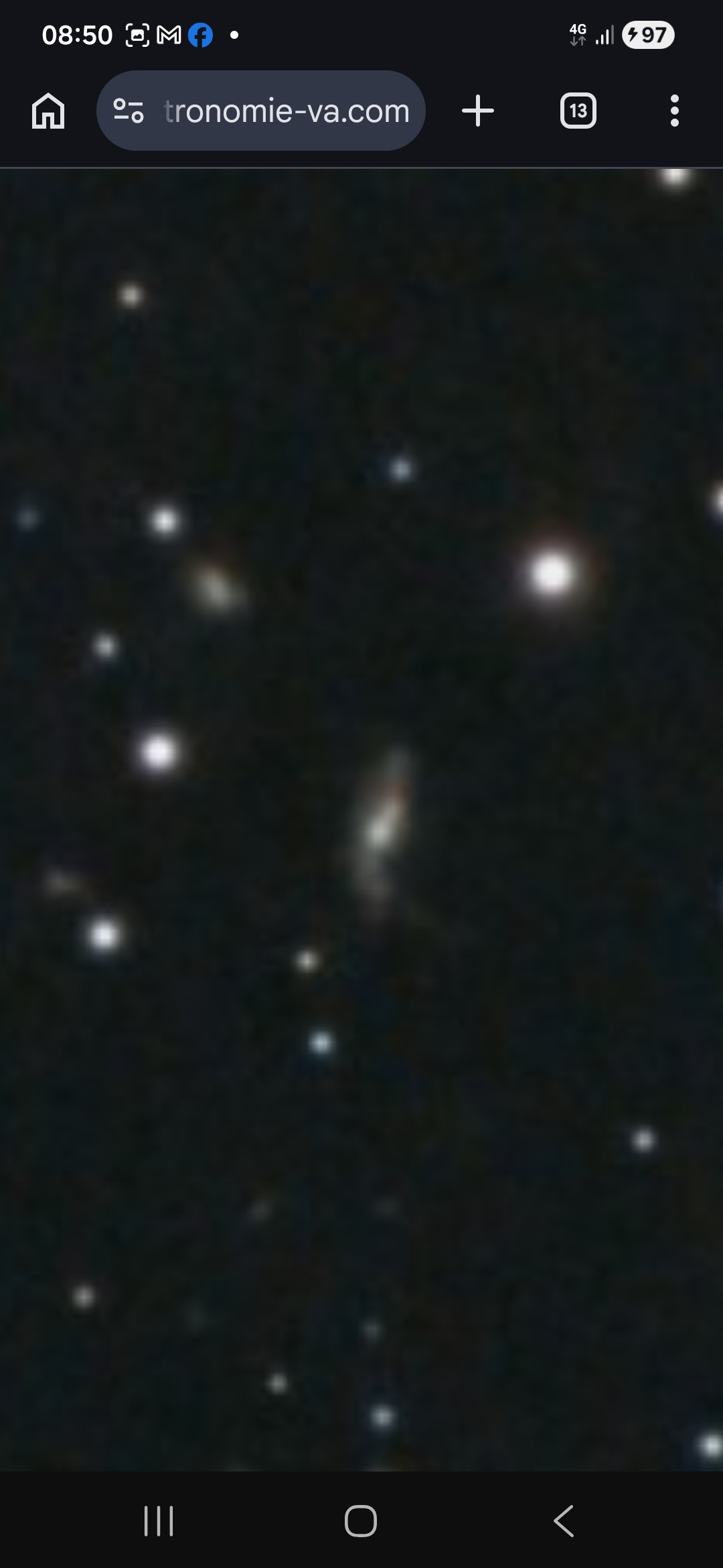

Allez hop 300 images de 60s gain 120, on grignote encore côté magnitude ; on devrait encore pouvoir lancer une acquisition de 2h ce soir.
Pour changer, un petit détail de NGC 6207 de taille 2'30 x 1'
Dernière modification par steph37 le 20 juin 2026, 09:16, modifié 2 fois.

Message par steph37 » 22 juin 2026, 08:50
On continue à empiler, 2h de plus (400 images)
Il y a deux jours j'avais lancé un programme de 2h. Il y avait trop de nuages lors du démarrage du programme et le Dwarf a laissé tomber. Mais, le truc à bien comprendre, c'est qu'il ne va pas réessayer, même si le ciel est devenu parfait 10 minutes plus tard. Du coup, j'ai changé un peu ma stratégie en faisant deux programmes d'une heure : on se donne ainsi une chance supplémentaire de rapporter quelques images en cas de ciel avec des nuages baladeurs.
Un petit zoom sur notre galaxie de test pour voir l'évolution de l'image :
