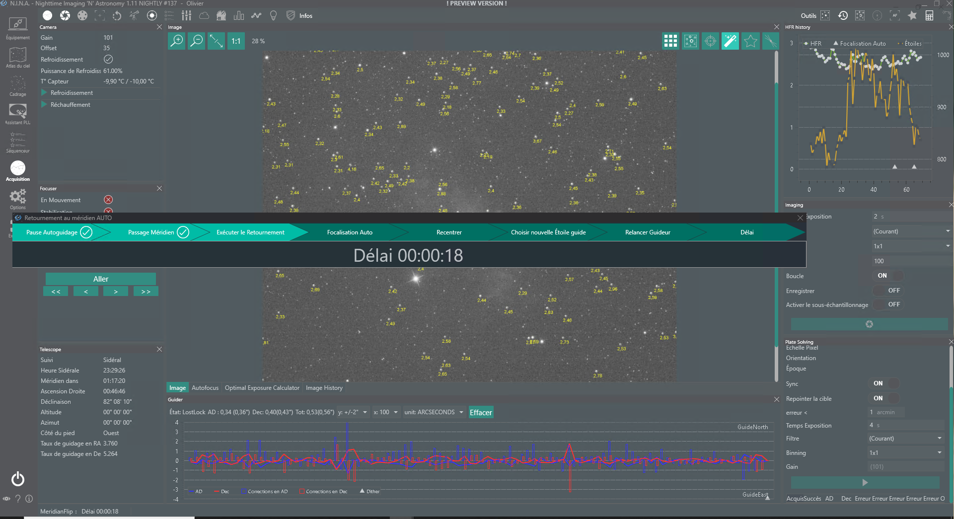

je suis pas confiant pour le retournement au meridien . Stargo fournie a N.I.N.A le pier side , donc normalement je n'ai pas a inverser la sortie DEC côté PHD... Du coup j'ai tout laissé par defaut ... on verra ce que ca donne :ninja:
bon bah (presque) nickel :D
juste a modifier la tempo apres retournement au meridien car la refocalisation a commencé alors que le retournement n'était pas terminé ... pour le reste..... "comme sur des roulettes " , c'est beau la technologie :dance:

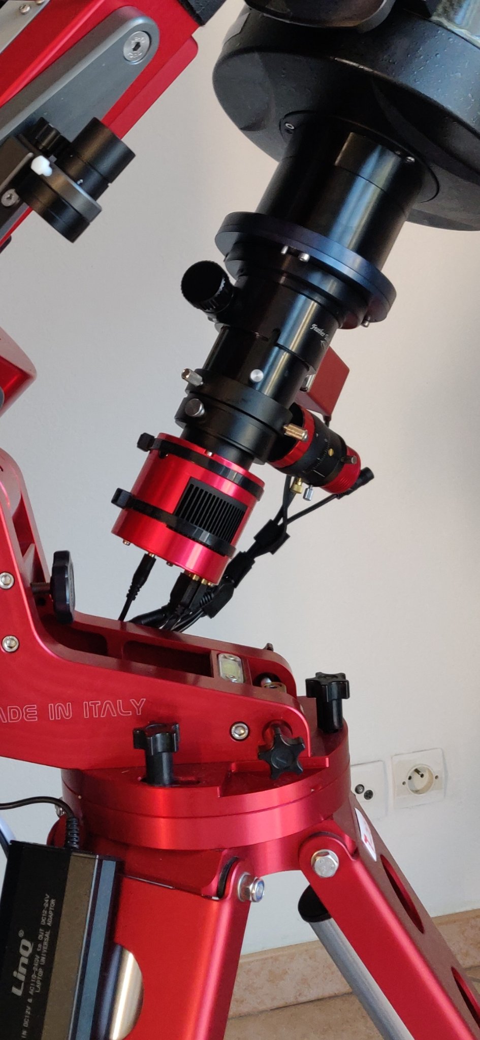

5 cms de câbles .... qui peuvent taper lorsque je cible au nord ( pas possible de remonter d'avantage le tube je suis en limite haute sur la queue d'arronde) . Ça peut passer suivant la position de la cible nordiste mais en "dodo remote "je ne joue pas et le passage au méridien c'est fait vers 2h ce matin ... J'avais envie de faire une sieste paisible 😄

@Lavinch31 effectivement.
Faudrait un coude usb et jack.
Le VA de Lavinch31
Message par Lavinch31 » 06 sept. 2021, 11:22
yes , je verrai pour étudier ça en poste fixe ( car on augmente la plage d'équilibrage de la monture .. un équilibrage a 360° autour de l'axe Ad a ajuster au poil de f*** :closedeyes: )

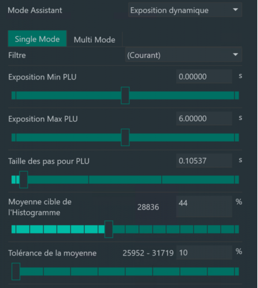

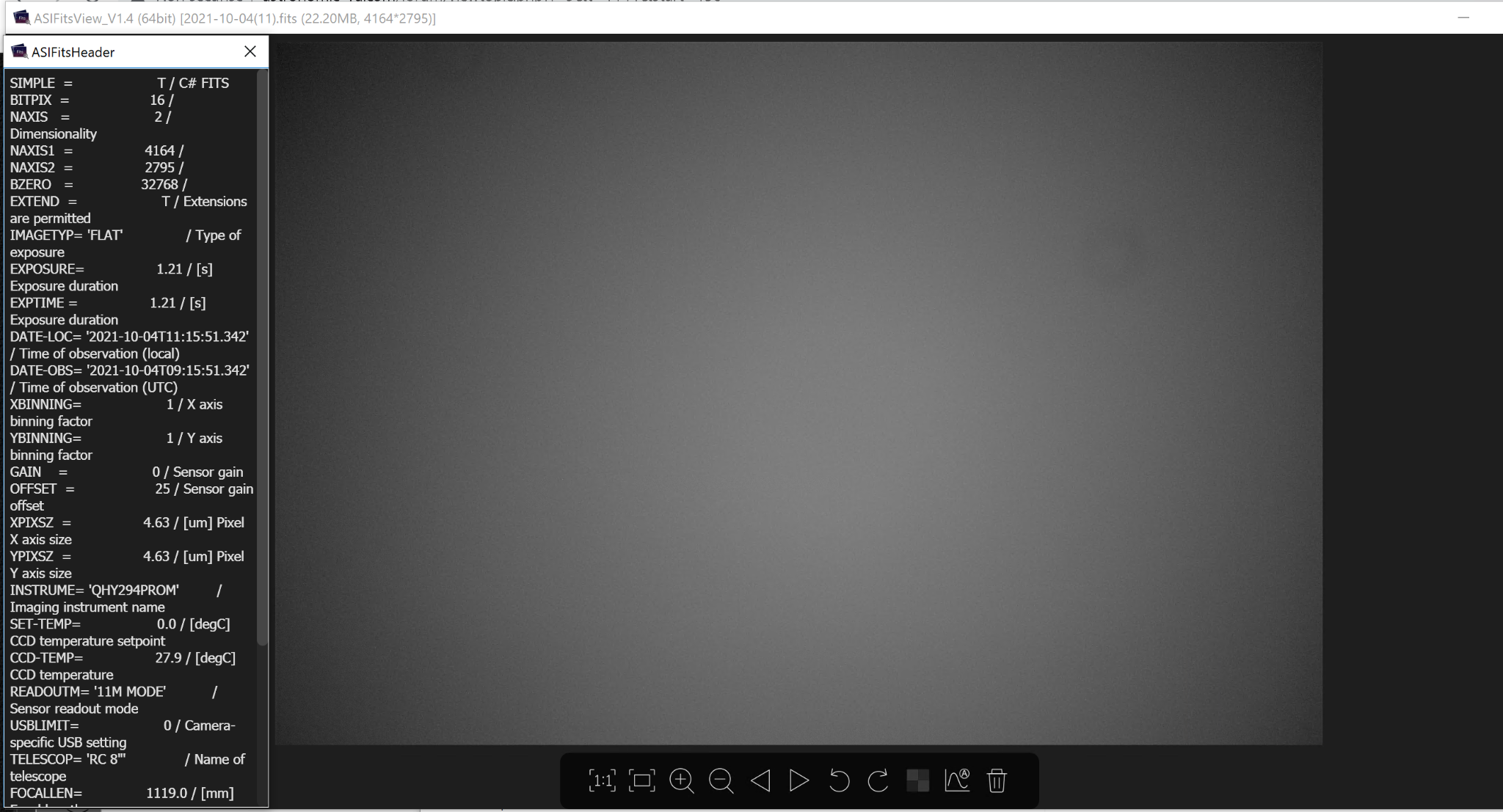

Tiens si on testait de faire un flat avec cette 294 mono ...
J'ai testé avec l'assitant PLU de N.I.N.A et voici ce que 'jai obtenu au mieux .
je suis par contre incapable d'aller au dela de 1,21s d'expo avec mon écran a flat réglé au minimum .... il est trop lumineux d'apres N.I.N.A ( j'ai essayé d'ajouter quelques couches de papiers cuisson car pas de t-shirt sous la main , mais ça change pas grand chose )
flat.fits
le reglage N.I.N.A avec la cam au gain 0
Sinon , si je monte trop la moyenne ADU ou si je me met au gain unitaire ( 1600) je récupere des especes de truc moches ....
Ca vient de quoi ca ? On dirait des pixel saturés mais avec un tel gain /expo .... Des dark de flat pour les supprimer ?
