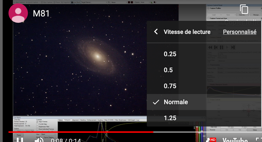

Mini vidéo du stack de M81 (qui s'est déroulé sur 1/2 heure). Je ne sais pas si le rendu est très probant ou si ça un réel intérêt, a posteriori.
Depuis la colline
Message par kawa » 14 janv. 2020, 21:40
C'est intéressant mais c'est un peu court ;)
Depuis la colline
Message par clouzot » 14 janv. 2020, 22:06
C'est vrai. Mais j'ai accéléré le mouvement, sinon c'est très ennuyeux à regarder ! Parce qu'au final, ce qui importe c'est la différence entre ça (première frame)
et ça (dernière frame au bout de 30 minutes de stack)
Pour faire bien, il faudrait accélérer de plus en plus pour obtenir une évolution linéaire de l'image.
Depuis la colline
Message par kawa » 14 janv. 2020, 22:26
Finalement en regardant à nouveau ok , c'est surtout sur les premières que c'est un peu rapide je n'avais pas vraiment capté et pas moyen de mettre en pose sans avoir la pub.
Depuis la colline
Message par clouzot » 14 janv. 2020, 22:31
Tu as un bouton pour ralentir la vidéo si tu le souhaites, en appuyant sur la roue dentée en bas à droite.
Depuis la colline
Message par kawa » 14 janv. 2020, 22:37
Super , je ne me rappelais pas de ca , a 0.25 ca va bien mieux on a le temps de voir quelque chose .

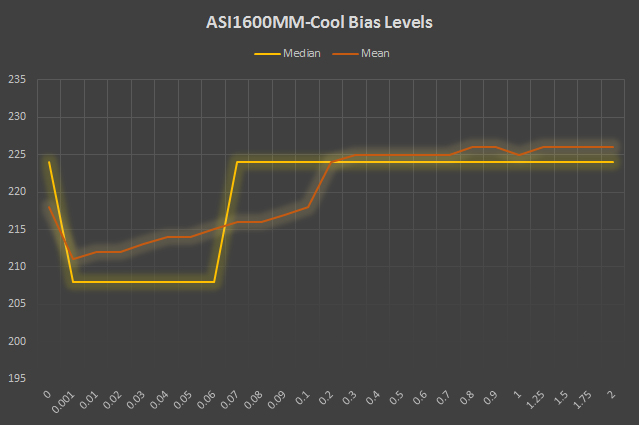

J'ai fini par prendre un Lacerta + un atténuateur (étant donné le prix pas cher de ce dernier, je n'ai pas hésité, car j'ai lu et vu que la 294 n'aimait vraiment pas les poses courtes et qu'il fallait empiler des poses relativement longues).
Perso 19 flats de 11ms (filterless) . Pourquoi la 294 n'aime pas les poses courtes ?
J’ai retrouvé la raison, c’est la même que pour la 1600 qu’avait testé Jon Rista
http://i.imgur.com/z3HkeXk.jpg
En dessous de 0.2 ou 0.3s, le bruit est inconsistant avec ces capteurs. Pour avoir le meilleur flat possible il faut se débrouiller pour poser plus longtemps et donc réduire la luminosité de l’écran à flats (variateur, couches de tissu ou de Perspex...)
