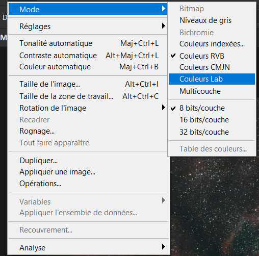

Message par Fabiolat74 » 27 oct. 2023, 03:47
As tu essayer avec mode image LAB puis sur un masque de luminance cela te fera un des plus belles effets ;)
Le VA...mélioré Fantasy !
Message par Olivier-Fantasy » 27 oct. 2023, 09:00
27 oct. 2023, 03:47
:D Je débute ! Pas sûr de te comprendre... Tu veux dire : faire la compo SHO avec la couche Ha en luminance directement dans PS ?
Je l'ai faite, mais dans Siril.
(Ou tu parles d'autre chose ?)
Message par Fabiolat74 » 27 oct. 2023, 13:47
Voila a quoi je pensais sous ps
Capture d'écran 2023-10-27 133810.png (110.29 Kio) Consulté 2956 fois
Capture d'écran 2023-10-27 134201.png (689.45 Kio) Consulté 2956 fois
ici tu selectionnes couche a et b et tu joue avec les curseurs cela apporte un ptit plus a tes images
et tu peux faire pareil avec teinte et saturation et idem tu selectionne les couches
et quand tu as finis sur retourne sur image et tu remet rvb

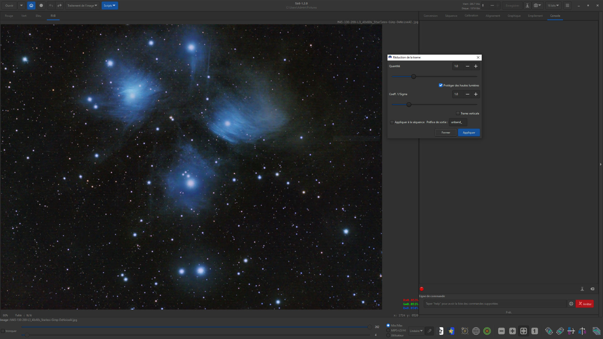

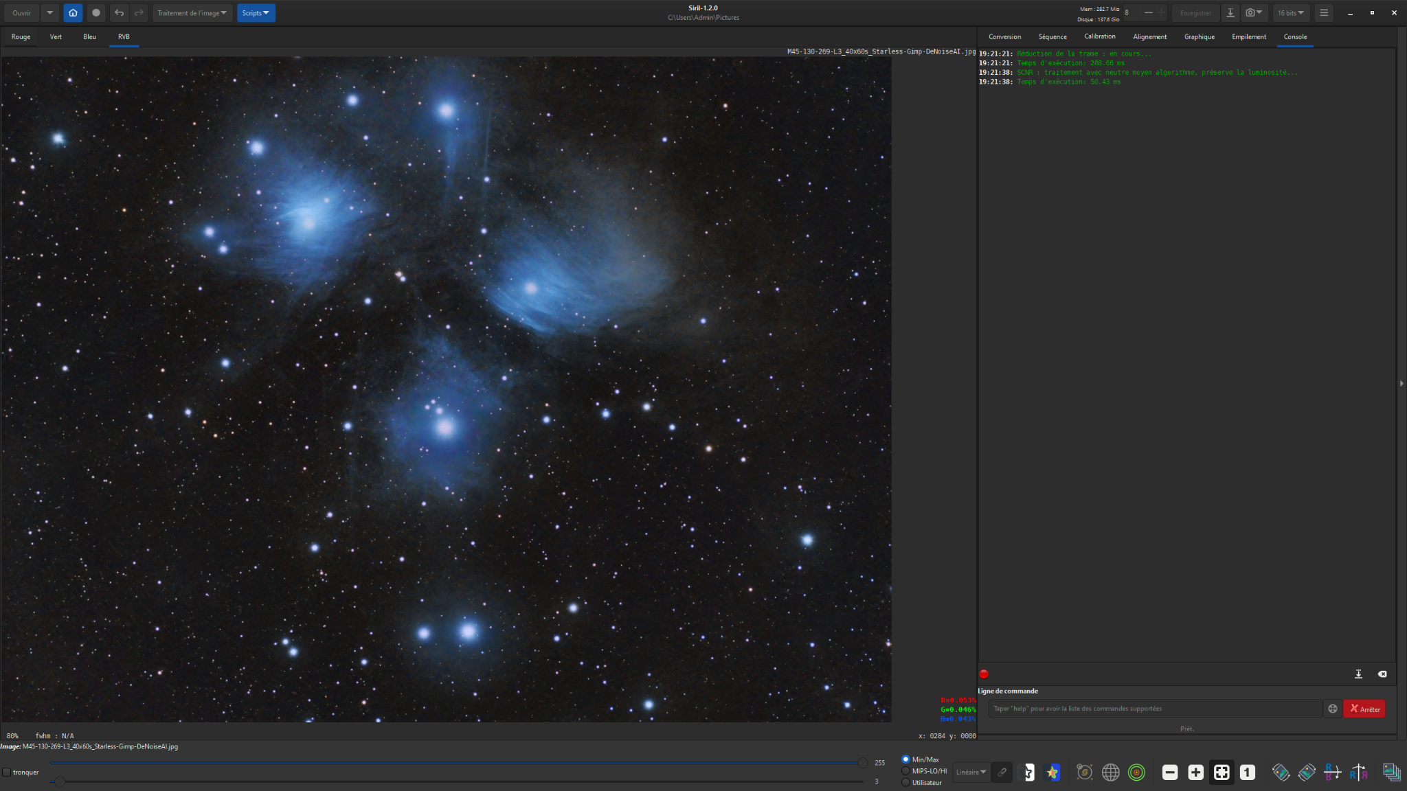

Message par Olivier-Fantasy » 03 déc. 2023, 17:46
Je voulais voir ce qu'avait donné ma M45 d'hier soir, la première depuis février dernier.
On partait de là, en 40x60s (save as seen), TS130, Altair 269C, filtre Astronomik L3 :
Alors que SC m'affichait une FWHM de 4 et quelques x1.24 de réso = quasi 5... SharpCap me dit que les images sont entre 2,8 et 3,2 ce qui est extra pour mon ciel !
Capture d’écran 2023-12-03 151102.jpg (313.27 Kio) Consulté 2869 fois
Par contre, je me suis tapé des nuages la moitié du temps, et le reste était pas mal voilé... ce qui m'a fait de la trame (j'ai remarqué qu'à chaque fois qu'il y avait voile nuageux, ça me faisait ça - je ne sais pas si c'est la vraie explication, mais je constate) :
Capture d’écran 2023-12-03 151254.jpg (556.58 Kio) Consulté 2869 fois
C'est bien pénible... mais bon, je n'étais pas sorti pour faire l'image du siècle :P
Aucun satellite, super FWHM, donc je garde toutes les images, cool ! :D
# Version "Plein pot" : unitaires, starless, denoise, Gimp... 30mn de boulot
# Version "Siril" (traitement du fichier .fits de sauvegarde) : denoise et Gimp... 10mn de boulot
Bon... Conclusion, s'il n'y a pas de satellite pénible, autant traiter directement le fits de sauvegarde. A mon goût, cela sort mieux (même si le ciel est trop noir) et c'est plus rapide à faire...
Comparatif entre mon "image de référence", prise au C9 en 2022 et mes versions 2023 de février et d'hier soir (même caméra, mais le C9 était à f/2.2 !) :
(toutes les images sont sur la base du fichier fits de sauvegarde passé dans Gimp + Denoise)
J'ai quand même beaucoup de signal sur mon image d'hier soir, si on compare à celle obtenue avec le C9 Hyperstar : 30mn à f/2.2 c'est plus de 2h à f/4.5, quand même !
Donc, malgré les nuages qui ont fichu le souk, j'aime bien ma nouvelle M45, bien bleue pétante :D
Message par Caprice » 03 déc. 2023, 19:22
Bizarre ce banding. Tu devrais essayer l'outil de réduction de la Trame dans Siril ;)
Avant
Après
Message par Olivier-Fantasy » 03 déc. 2023, 20:54
03 déc. 2023, 19:22
Aaaah !! Je savais que j'avais entendu parler d'un truc comme ça, mais je ne savais plus où... Merci @Caprice ! :D
Message par Olivier-Fantasy » 05 déc. 2023, 19:14
Version avec correction de la trame. C'est mieux ! :)
Je suis parti du fits de sauvegarde, vu que la version "empilée" puis starless, etc. était moins pêchue ! (et que j'aime bien M45 très saturée, comme vous le constatez :P )
Le ciel est moins noir, et surtout moins "rouge foncé" que la version précédente, et en plus j'ai l'impression que l'on voit plus de nébulosités. J'ai tout gagné à la refaire !
C'est ma nouvelle "image de référence", du coup. J'ai bien fait d'y "jeter un oeil" pour finir la soirée :D

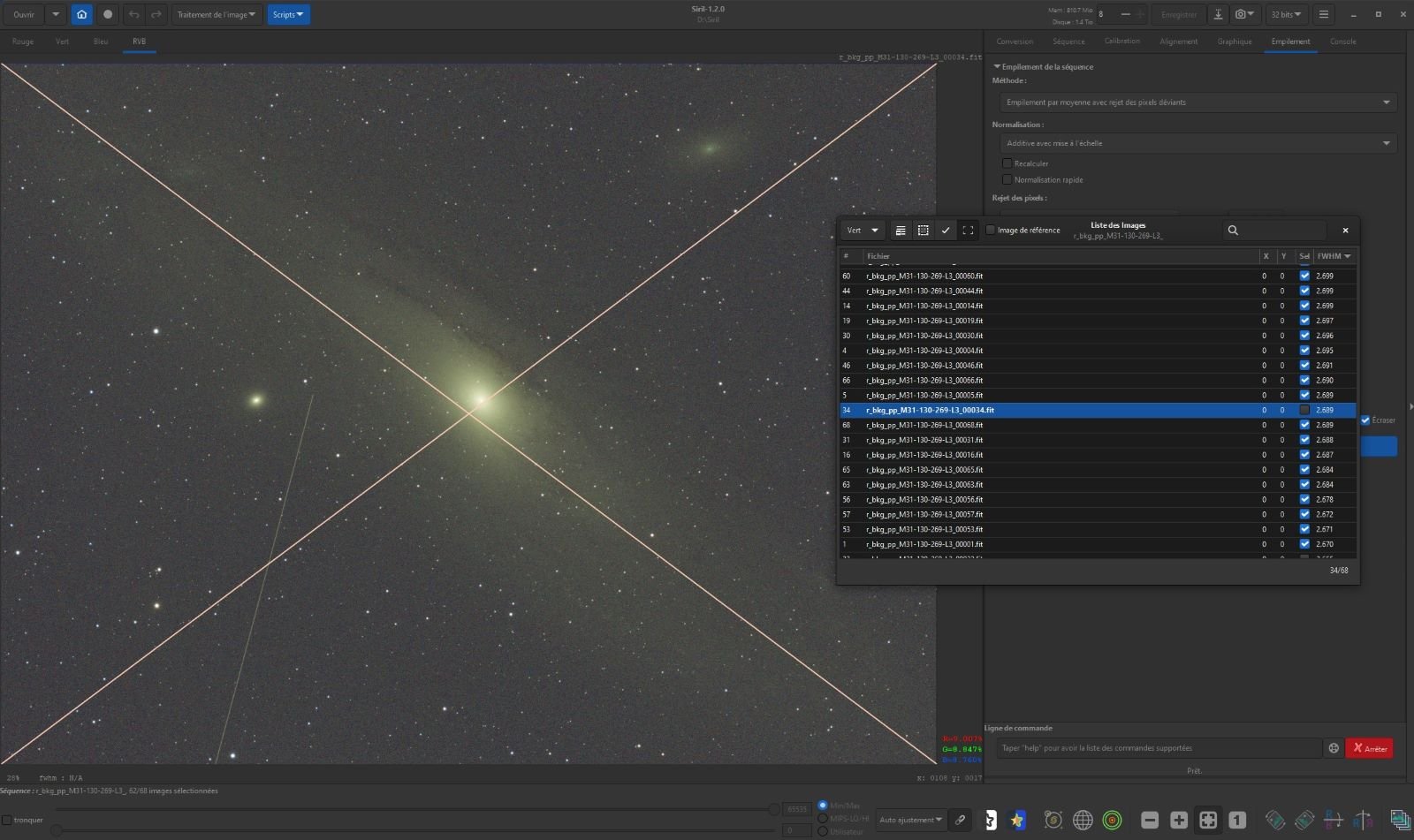

Message par Olivier-Fantasy » 07 déc. 2023, 18:40
Petit traitement du soir (espoir !)...
Ma M31 de l'autre nuit, en 71x60s, toujours même set-up (TS130 + Altair 269C et filtre L3) :
# Version "Traitement du fichier fits de sauvegarde", un coup dans Siril, un coup de Denoise et boost de l'image dans Gimp :
# Version Starless (du fichier fits), boost de l'image dans Gimp, et réassemblage...
C'est plus long, il faut booster les étoiles, sinon on en perd beaucoup (avec des nébuleuses, ça peut le faire, mais avec une galaxie je trouve ça dommage)... et je ne trouve pas que ça apporte grand chose. J'aime autant la 1ère image.
Pour que le comparatif soit complet, il faudrait que je traite les unitaires, pour voir (mais vu mon résultat sur M45, j'étais moyennement motivé :P pourtant, ça devrait être mieux... en théorie...).
Je verrai si j'ai le courage :)
Pour le fun, l'image "telle que vue à l'écran" vs "l'image traitée" :
Message par Olivier-Fantasy » 07 déc. 2023, 22:01
La version "empilée"... où je perds 6 images à cause des satellites :evil:
Capture d’écran 2023-12-07 204633.jpg (191.58 Kio) Consulté 2797 fois
...mais super surprise avec une FWHM entre 2,5 et 2,9 !!!!!
(SC qui m'annonçait du 4 et plus, avec ma résolution de 1,24 ça aurait dû me mettre à presque5 !!)
Donc, il me restait 57 images après tri de rondeur d'étoiles sur les 68 images d'origine (j'ai posé 71mn mais oublié de garder les 3 premières frames !!)...
J'ai quand même pré-traité l'image... Puis, j'ai relancé l'empilement avec les 62 images qui me restaient après passage des satellites.
En les comparant, je ne voyais aucune différence (la sélection "rondeur" doit être si fine que mon oeil ne la perçoit pas !)... Par contre, j'avais 5 images de moins.
Tout ça pour dire que j'ai gardé mes 62 images de 60s.
Et cela donne ça :
Bon... vu le temps que j'y ai passé, sans réussir à avoir la même qualité d'image que sur le simple traitement du fits de sauvegarde (qui incorpore les satellites : vous les voyez, vous ?)...
Je me dis que j'aurais pu me passer d'empiler les images.
Il y a plus de "matière" autour de la galaxie, mais pas sûr que cela ne vienne pas simplement du retrait de gradient qui a fonctionné différemment (moins bien !!)... Ou alors, cela fait partie de la galaxie ? Mais je ne connais pas M31 assez bien pour en juger.
La différence est quand même ultra légère, je trouve...
En ouvrant les 3 images dans 3 onglets, déjà la starless dégage du choix (pour moi)... Ne restent que le fits traité et "la totale"... que je trouve moins contrastée et moins définie...
Bref, perso je vote pour la plus simple : le fits traité !
Et pour vous, c'est laquelle, la meilleure image ? Fits traité / Fits starless / Empilage et tout le toutim ?
