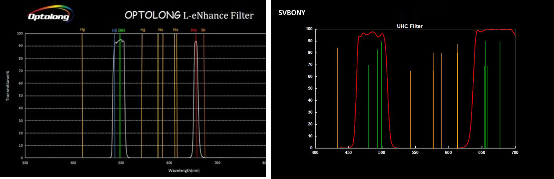

J'ai un problème avec les filtres. Le L-Enhance marche bien, rien à dire sur le résultat, mais on est obligé de se taper des heures de poses, ce qui à mon sens tue un peu l'esprit VA. Du coup je cherche un truc qui filtre assez, mais pas trop. Ce soir, j'essaye de redonner une seconde vie à mon UHC SVBony
Les 2 filtres sur le papier : l'UHC est super ouvert dans le rouge, théoriquement ça devrait envoyer du bois sur les nébuleuses, mais en fait c'est tout pourri.
Vu qu'on cherche à imager du rouge, je comprend que le L-Enhance est trop fermé sur la bande 660 nm et que l'UHC est trop ouvert (sur la bande 660 mais aussi dans le bleu).
Si vous avez en tête un filtre magique qui réponde à mon besoin, je suis preneur :D
Je cherche aussi un filtre dans le même genre, l'Askar C1 me parait pas mal ... à voir si mon ciel sera assez bon.
J'utilse un IDAS - NBZ
https://www.pierro-astro.com/materiel-a ... das_detail
Pas de halo, et belle definition. Compatible instruments très rapides. Elimine tout, même la pleine lune. Mais ca ne va pas t'aider à shooter plus vite

Merci. Il semble effectivement plus restrictif que le L-Enhance.
Messages : 11461
La VA à Oui-Oui
Message par Olivier-Fantasy » 27 août 2024, 13:31
Oui, le NBZ est un super filtre, mais effectivement bien plus serré que le L-enhance (jumeau du L-extreme, les halos en moins).
