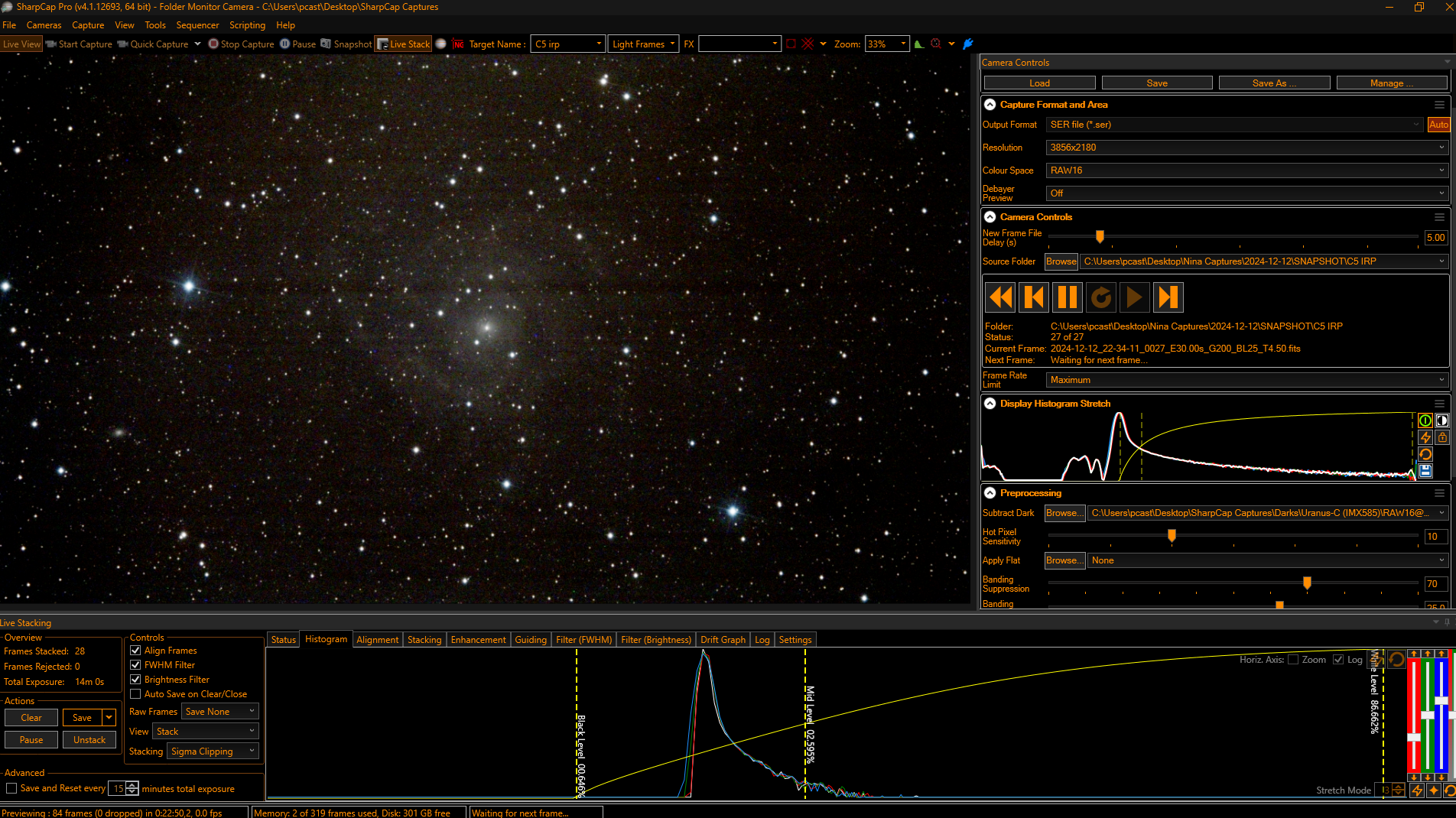

Bref l'IMX585 a repris du service. Je suis un peu rouillé, mais ça a l'air de fonctionner : 15x60 sur la nébuleuse de l'empreinte fossile

Message par ouiouiblog » 12 déc. 2024, 22:46
La vache, rien à voir ta version :lol:
Une fois n'est pas coutume, une image à l'IR Pass
C5 en 28x30s
