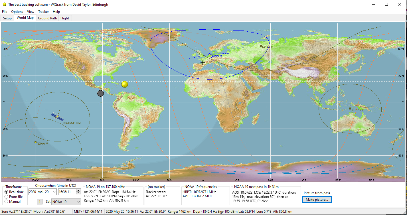

Message par bemo47 » 20 mai 2020, 18:36
je capte bien NOAA 19 qui passe en ce moment, mais je doute que ça soit de qualité suffisante

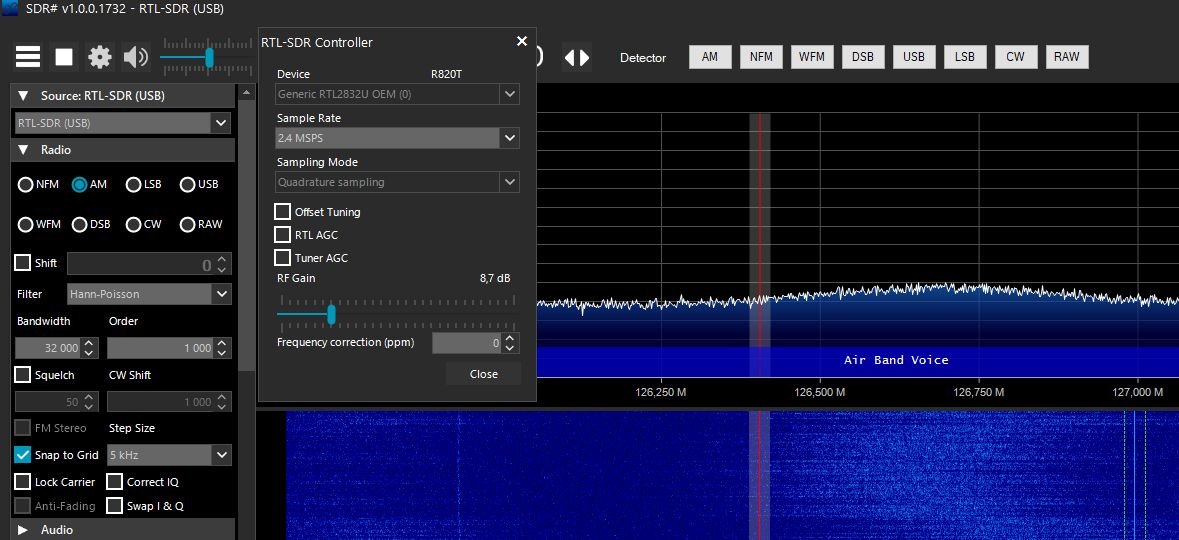

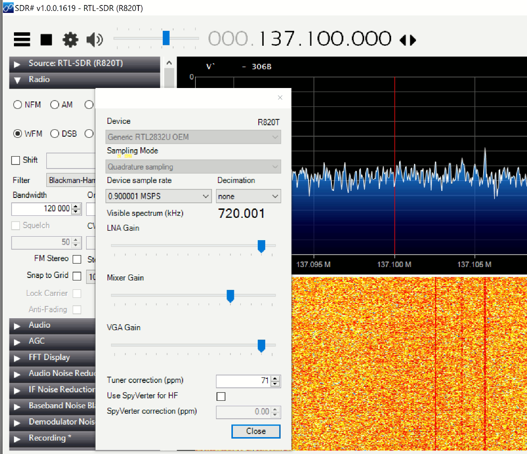

Messages : 11408
SDL-RTR reçu...
Message par pejive » 21 mai 2020, 16:00
je présume que tu l'as déjà vu, moi je viens de découvrir qu'il y a un réglage du gain radiofréquence :lol:
je vais peut-être réussir à capter quelque chose

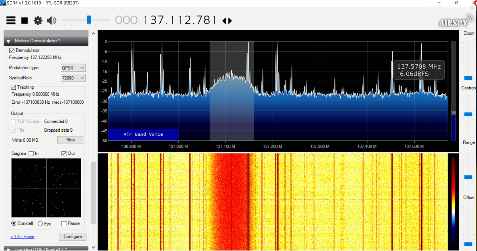

Messages : 5042
SDL-RTR reçu...
Message par bemo47 » 21 mai 2020, 16:08
alors moi j'ai une version légèrement différente
c'est Pierre Olivier de Coutras qui me l'a passée, elle est normalement dédiée à la réception du METEOR M2 avec un plugin démodulateur
mais je ne comprends pas pourquoi le driver semble différent, ni pourquoi les réglages de gain se découpent en LNA et VGA.... avec un mixer... et aussi une décimation, pas compris l'utilisation, d'ailleurs si je la mets à la 1ère valeur, soit 2, ça plante.

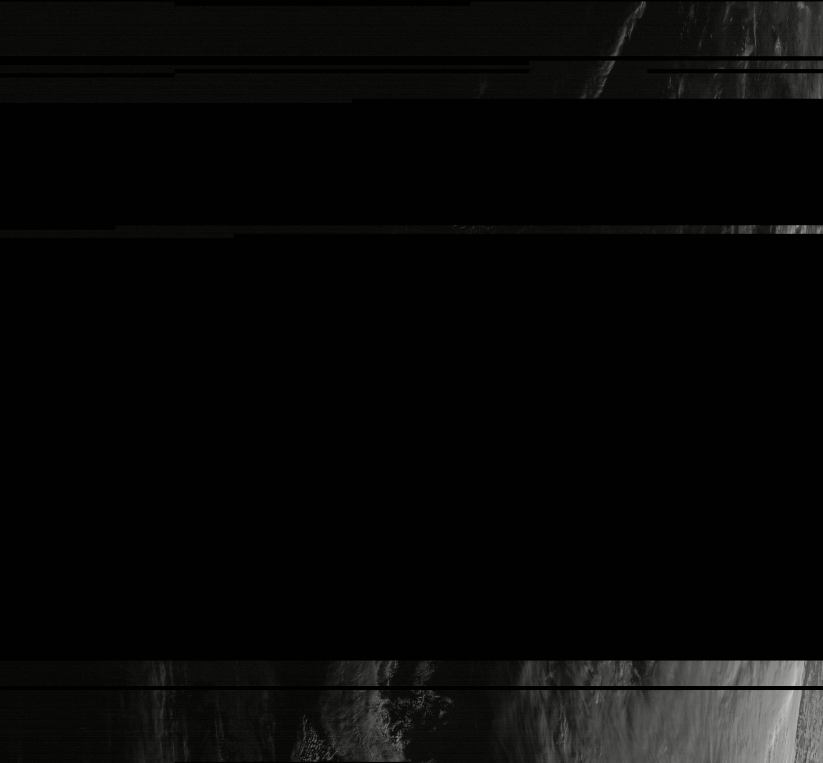

Messages : 5042
SDL-RTR reçu...
Message par bemo47 » 21 mai 2020, 22:31
alors ce soir j'ai eu METEOR M2 bien mieux qu'auparavant, mais je n'ai capté qu'un fichier de 12 Mo, numérique je crois sur METEOR, et ça m'a donné un petit bout d'image

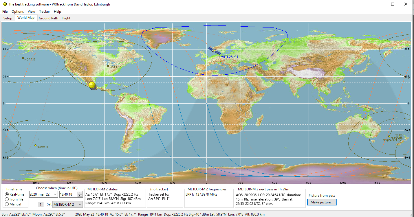

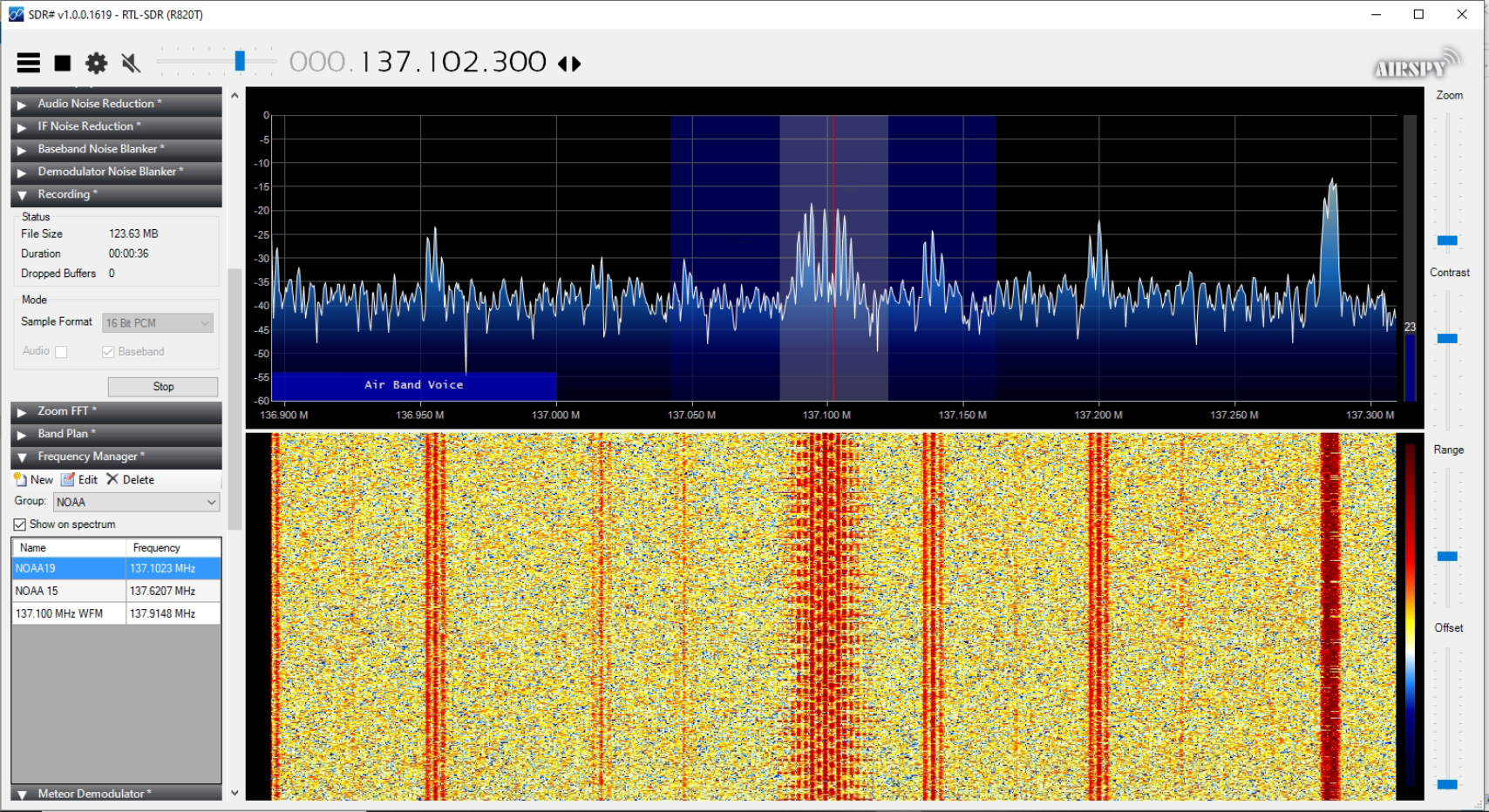

Messages : 5042
SDL-RTR reçu...
Message par bemo47 » 22 mai 2020, 19:37
Ah pas cool, moi c'est pas top non plus mais ça capte un peu...
Messages : 5042
SDL-RTR reçu...
Message par bemo47 » 22 mai 2020, 20:38
ce soir on dirait qu'il est décidé à enregistrer METEOR M2, en ce moment...
et en automatique

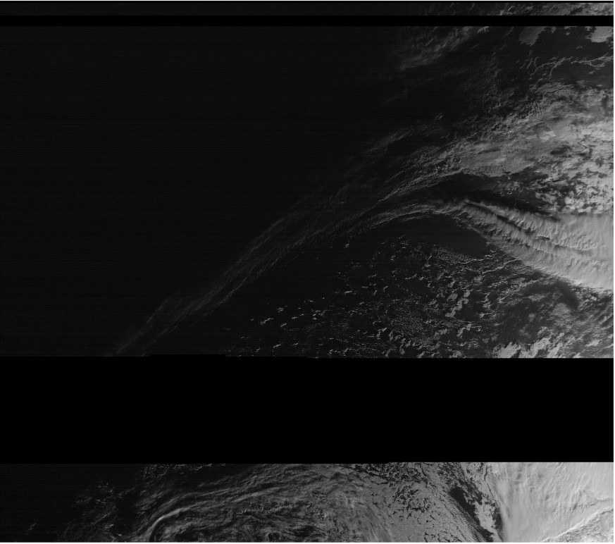

Messages : 5042
SDL-RTR reçu...
Message par bemo47 » 22 mai 2020, 22:31
et enfin une image collectée ce soir en automatique lors du passage de 22h13, presque bonne
