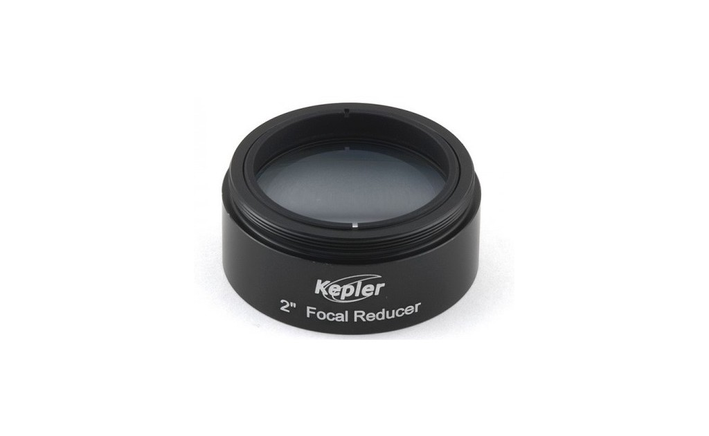

j'ai dans ma valise un réducteur de focale Kepler 0.5 2":
qui à les caractéristiques suivantes:
Diamètre : 37,4 mm (2 lentilles)
Focale : 106 mm
Longueur : 21 mm
Poids : 68 g
Traitements optiques : Multi-couches, lentilles bordées de noir

Pour obtenir une réduction de 0.5x, il faut calculer la distance entre le capteur et le RdF (son centre optique, grosso modo au milieu des 21mm de tirage du RdF).
J'ai rentré tes paramètres dans mon petit fichier de calcul (disponible en première page), ça me donne 53 mm.
Quel type d'allonge vas-tu utiliser ? Du T2(M42) ? En fonction du format d'allonge, il va falloir calculer 53 mm entre le capteur et le milieu des 21 mm du RdF.
Pour la position de l'ensemble dans le PO, je te renvoie là-aussi à mon fichier de calcul qui te donnera précisément les positions de chaque élément, capteur, nouveau plan focal, etc. Tu auras un backfocus de 53 mm, donc le plan focal recule de 53 mm, donc le capteur de la caméra devra se trouver 53 mm plus bas qu'avant. Sur mon flextube 254 j'avais calculé un plan focal à environ 77mm en sorti de la base PO. Donc avec ton setup, si tu trouve une allonge qui va bien, le capteur de ta caméra devra se trouver encore 24 mm sortie du PO, donc normalement pas besoin d'adaptateur négatif pour "rentrer" la caméra dans le PO !

Si tu es sûr que ta focale de rdf est bien 106, alors ton BF global sera de 53mm afin d être à 0,5 de coefficient.
K = 1 - d / f donc d = ( 1 - k ) x f = 0,5x106 = 53mm
donc cas particulier BF = 53mm également
Tu dois juste trouver des allonges avec une distance totale autour de 53-12,5 soit 40,5mm Avec 12,5mm retranchés pour ton BF interne de la cam 385
Après tout dépend de ton rdf, parfois c’est depuis le bord interne du pas de vis, parfois c‘est milieu si t’es lentilles sont éloignées du bord, à tester.
Si le rdf est bien fait c‘est souvent là où j‘ai mis la flèche rouge que se trouve le centre optique de ton système. Donc des bagues autour de 40,5mm ça devrait être correct. Une de 30 et une de 10 par exemple.

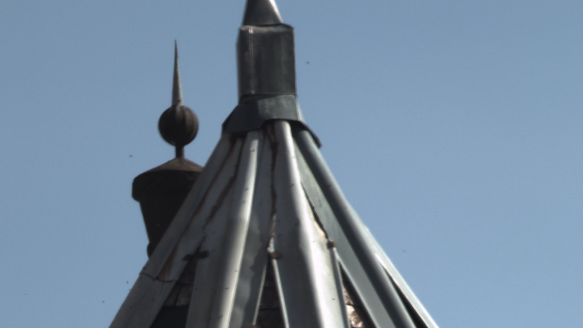

Je confirme qu'avec la rallonge sa marche sur une cheminée à environ 100m en pleine journée.
Un problème: la mise au point sur des cibles plus loin (genre quelques km) ne marche pas, j'arrive en butée basse du PO. Je dois baisser la cage de mon secondaire de quelques centimètres pour faire une MAP correct.
Les tests sur des cibles aussi lointaines, c'est la bonne technique pour s’approcher des conditions réelles à votre avis ?

Comme dis sur le post de @Caprice, fait un test sur la lune (ou une étoile assez haute dans le ciel afin de limité la turbu et un Bathinov, vu que tu as un goto pour le suivi), pour vérifier la possibilité de la MAP.
Ensuite je dirai que le moins chiant serait l'option 2 (descendre la cage du secondaire) de ton flextube et voir le résultat, il faudrait tout de même être certain de te garder une marge (un petit delta avec la MAP au niveau du PO), donc si descendre par exemple de 5 cm est suffisant mais t'oblige à être en buté basse sur le PO, alors descendre un poil plus 7/8 cm à voir et vérifier la possibilité de MAP et le delta de réglage du PO afin de pouvoir faire de l'intra et extra focale avec.
Puis faire ta collimation et enfin marquer des repères visuels sur chaque barre de ton flextube avec du chatterton coloré pour pouvoir revenir facilement à ce réglage et pas passer des plombes en re-collimation lors de chaque MES.

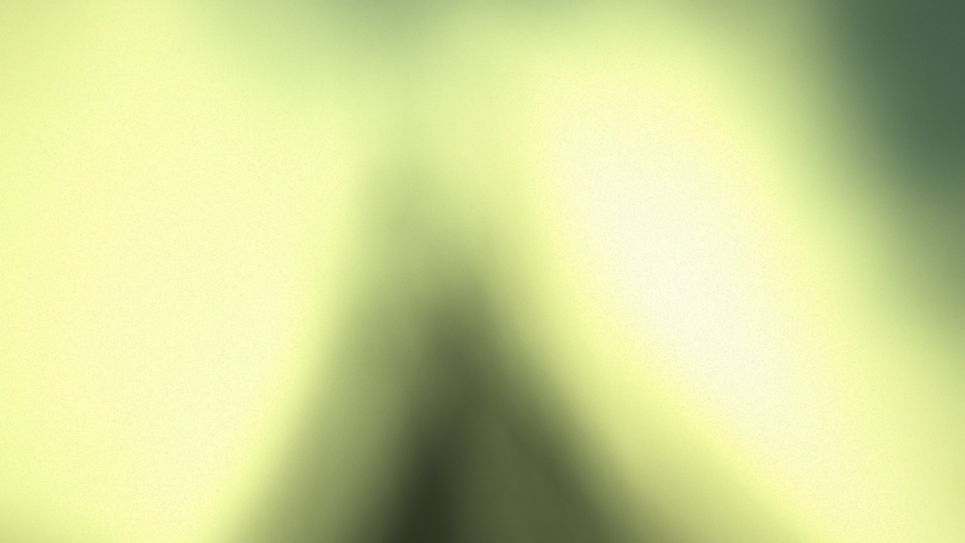

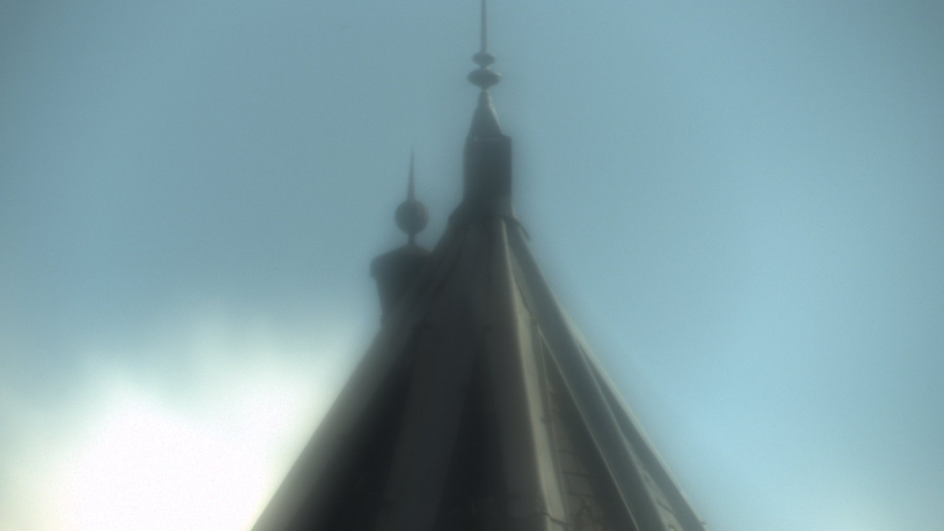

je viens vous faire un petit retour de test sur le réducteur de focale Svbony
J'ai fait le retournement de lentille comme stipulé ici et sur d'autres sites d'ailleurs mais la MAP en était devenue impossible sur mon scope. Je suis revenu en arrière pour la remettre comme à son arrivée et cela fonctionne même si l'image est pour le moins.. "vaporeuse" :D
Image sans RDF (48mm de marge pour le PO):
Image avec RDF et lentile retournée au fond du PO:
Image avec RDF remis à l'original (18mm de marge pour le PO):
:think:
Tu peux faire une photo de ton RdF ? C'est bien le svbony avec 2 lentilles collées ensemble? La face bombée doit être côté télescope.
Les différents réducteurs de focale
Message par Caprice » 12 sept. 2020, 20:18
Tibox a écrit : ↑
12 sept. 2020, 19:57
Tibox a écrit : ↑
12 sept. 2020, 19:32
Oui c'est bien celle là. Elle est arrivée face bombée côté caméra. J'ai fait le retournement et impossible de faire la map de jour en tout cas. Je l'ai remise à l'original et j'ai pu faire la map mais avec une image plus cotonneuse (bon mon expo n'était pas optimale non plus ça peut expliquer).
Les photos :
à l'arrivée --> viewtopic.php?p=44956#p44956
pour mon premier test flou --> viewtopic.php?p=45714#p45714
Je vais la remettre face bombée vers le télescope pour refaire le test mais de nuit cette fois, sur des objets vraiment lointains pour voir la différence ;)
