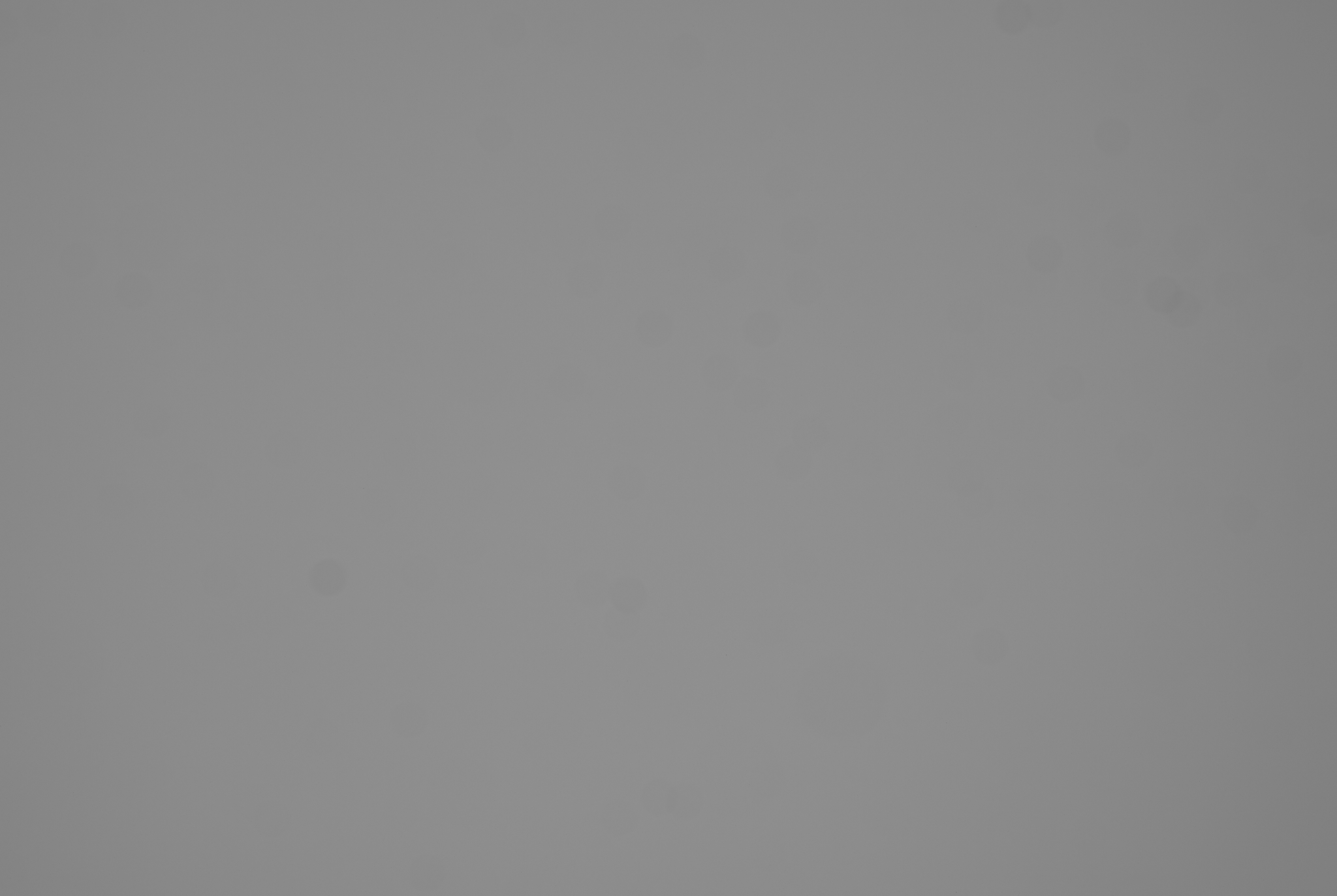

Après la MES, j'ai pointé la lulu au zénith et placé l'écran de mon petit PC portable en équilibre devant l'objectif de la lunette :eusa-snooty: , avec le gain et la luminosité du PC au minimum. J'avais auparavant ouvert une page blanche du bloc notes de Windows. :roll:

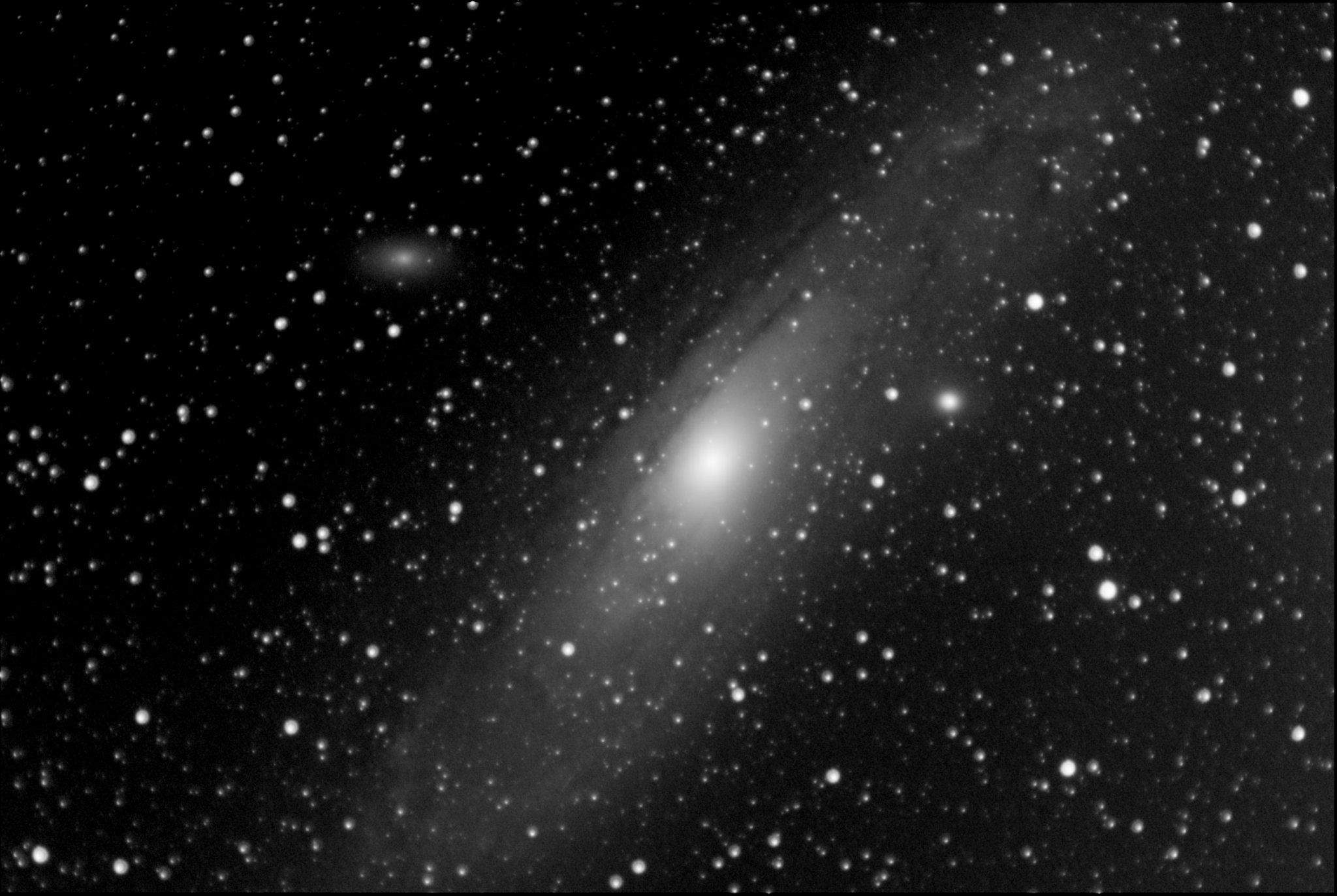

M31 (98x6,8s, gain unitaire à 400)

Hier soir, j'ai clairement vu l'intérêt de faire des flats, les "donuts" des poussières existantes sur les différentes parties de la chaîne optique disparaissent comme par magie. :whistle: En revanche, je trouve qu'il est moins facile d'ajuster les histogrammes des images; soit le fond du ciel est trop clair, soit trop foncé. Est-ce normal ? :think:
Voici mon flat :

Je ne pense pas que cela est dû à ton flat pour la difficulté d’équilibrer mais plus au gradient de la lune. Au contraire lors de nuits correctes, il te permettra de mieux tirer sur to histo. On voit que sur la partie droite de ton image un fort éclaircissement vis à vis de la partie gauche bien plus sombre et ça diffuse sur tout le coin en haut à droite. Ton flat fait bien apparaître tes poussières et il semble que tu aies très peu de vignetage avec ta lulu. ;)

Effectivement, les clichés font clairement apparaître un gradient de luminosité. :doh:
Contrairement à mes précédentes observations, j'ai utilisé les 2 histogrammes. Habituellement, j'utilise seulement le grand histogramme pour ajuster le fond du ciel. C'est peut-être pour cela, j'ai eu du mal à maîtriser ce réglage.
Enfin, la prochaine fois, je vais observer sans le réducteur Celestron 0,63 qui introduit des défauts de chromatisme visibles sur les étoiles brillantes. ;)

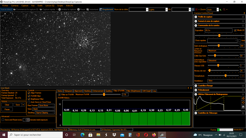

Après avoir observé en VA depuis un an et demi avec une lunette triplet 80/480 et une cam Altair 183M non refroidie, je change de configuration pour observer avec un nouveau télescope SW 150/750 PDS. Un certain @John Mc Burn a fortement influencé ce changement de configuration. ;)
Hier soir, j'ai profité d'un ciel dégagé sans lune pour une première séance d'observation. La transparence du ciel a fluctué au fil de cette nuit fraiche et humide. Je n'ai pas encore de correcteur pour corriger la coma qui apparait clairement dès que l'on s'éloigne du centre. Voici un extrait de mes premiers clichés. Dark et flat ont été intégrés dans le pré traitement de ces images dans SC. Il n'y a aucun post traitement sur ces images prises sous le ciel pollué de la proche région parisienne. :?

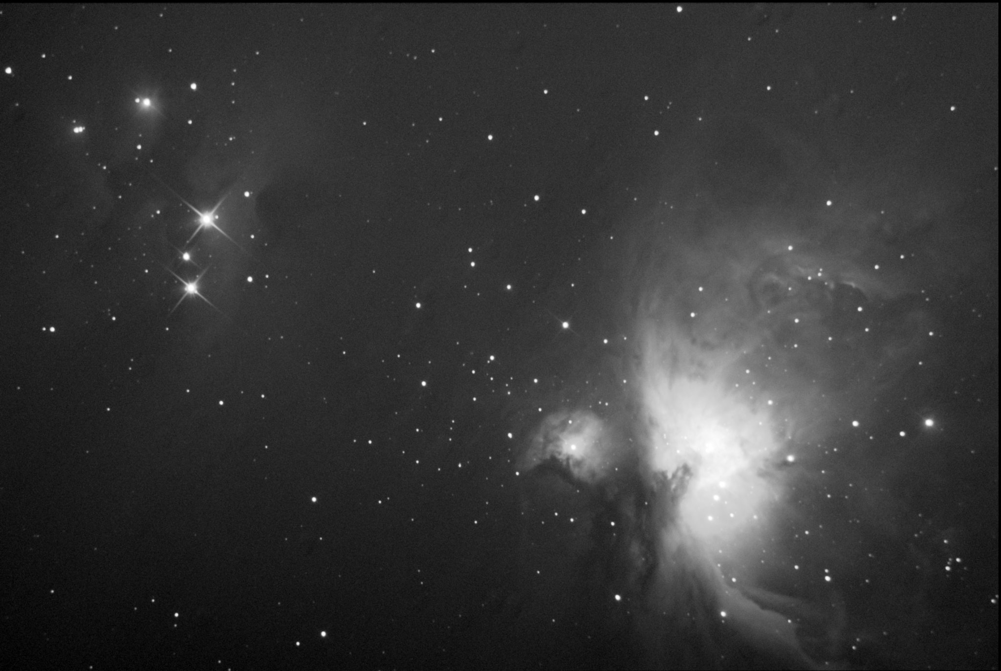

Le couple NGC 1977 et M42/M43, 42 x 20,3s = 851 s au gain unitaire 389.
Un couple d'amas d'étoiles M35 et NGC 2158, 5 x 20,3s = 101 s au gain unitaire 389.

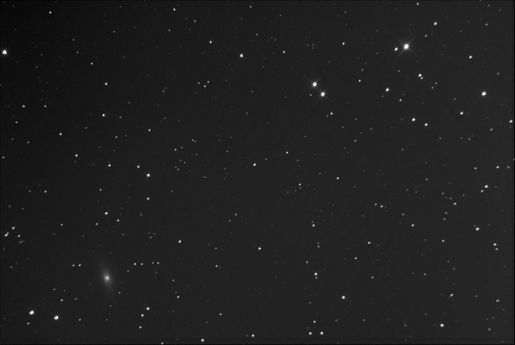

Galaxie NGC 7814, 37 x 20,3s = 750 s au gain unitaire 389.
