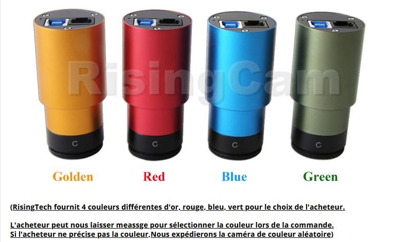

Chez RisingTech également ir-uv cut par défaut
et on peut choisir la couleur...ou pas :)

D’après une célèbre écurie italienne, la plus rapide des 4 est la rouge :mrgreen:

Si je résume, @clouzot et @pejive vous me conseillez IR cut, @Ubuntu ce serait plutôt AR et pour @Petit Astro serait le rouge pour le planétaire en usb4 :mrgreen:
Merci aussi @kawa , je compte prendre un Toupcam/Risingtech.
