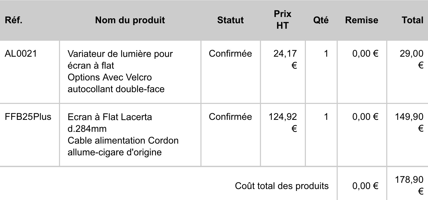

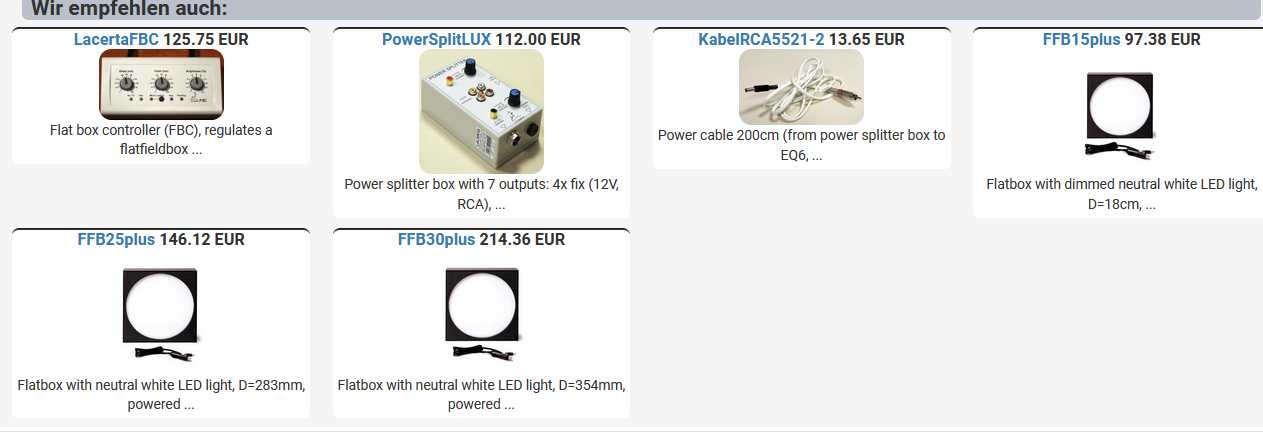

du coup tu as pris lequel Lacerta FFB20 ou FFB25 ou FFB 30 ?
le VA au Max
Message par clouzot » 12 nov. 2020, 15:53
J’ai pris le « FFB25 Plus ». Nickel sur le C9 et en particulier sur le C9 avec un parebuee (qui rajoute au diamètre).
Et un variateur mais c’est spécifique à ma config:
- a fond, c’est trop brillant pour l’Hyperstar
- la 294 préfère les flats de 2000ms au moins
Max
Messages : 202
Inscription : 12 sept. 2020, 16:26
Localisation : Anjou
le VA au Max
Message par Max » 12 nov. 2020, 16:16
c'est vrai que ca fait un peu cher surtout avec le variateur...
Je me renseigne sur les dimensions exactes du Geoptik. j'ai bien 269mm extérieur sur le C9 mais je me demande si le geoptik ne pourrait pas se glisser "l'intérieur" si son diamètre fait moins de 263mm.
le VA au Max
Message par clouzot » 12 nov. 2020, 16:31
Max a écrit : ↑
12 nov. 2020, 16:16
C’est pas faux, 192 euros le truc a flats variable, c’est sur que ça pique. Mais c’était le prix de la tranquillité me suis-je dit.
Max
Messages : 202
le VA au Max
Message par Max » 12 nov. 2020, 16:41
192 € le tout sur le site de Lacerta c'est plus proche de 250/260 ...
Remarque chez TS le geoptik 260 est à 212€.... reste ma piste Rosbeef (Roastbeef pour les puristes), il est à 190€ en essayant de combiner avec la QHY290.
le VA au Max
Message par clouzot » 12 nov. 2020, 16:45
J’ai commandé chez Pierro à l’époque.
Avec le prix du colissimo, ça faisait bien 192€ TTC fdpin
