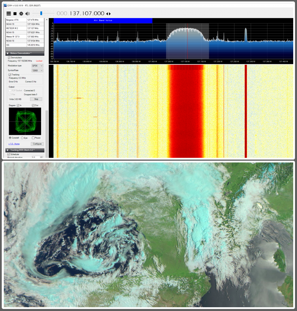

Message par pejive » 03 févr. 2021, 10:00

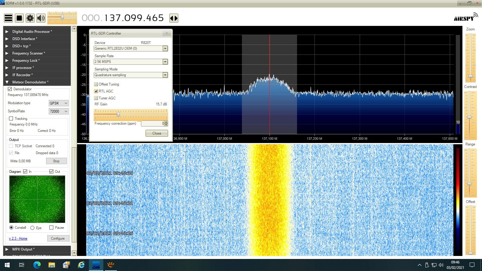

J'ai reçu Meteor M2 sur 137,1MHz
*le signal est plus faible que celui des NOAA
*pas compris comment on décode; on ne sait pas ce qui doit être coché ou pas dans le démodulateur
Si j'active "demodulator" je ne peux pas enregistrer avec la rubrique "Output". :?: :?: :?: :?: :?:
Je n'ai obtenu que des fichiers vides
pas moyen de trouver quelque part des explications claires :(

Message par bemo47 » 03 févr. 2021, 10:11
@pejive attends je dois avoir encore mon paramétrage qque part, je te cherche ça
Messages : 5052
Réception satellites météo
Message par bemo47 » 03 févr. 2021, 10:22
déjà mon SDR quand je l'ouvre, mais je sais pas si ça t'apportera beaucoup
quoique est ce que tu as ce démodulateur et le tracking DDE client ?
et je regarde si je retrouve les liens

Message par pejive » 03 févr. 2021, 10:27
J'ai le démodulateur mais pas le Tracking DDe Client; je ne pense pas qu'il soit nécessaire.
Par contre tu avais coché Tracking

Message par pejive » 03 févr. 2021, 10:38
J'ai lu le guide de Les Hamilton, assez clair. Il n'explique pas trop l'utilité du TrackingDDe mais il semble dire que l'on peut s'en passer.
Apparemment pour que le démodulateur écrive les fichiers il faut avoir 4 spots séparés dans la fenêtre Constellation; ce qui n'était pas mon cas;
le signal était trop faible, malgré mon préampli

Message par bemo47 » 03 févr. 2021, 10:46

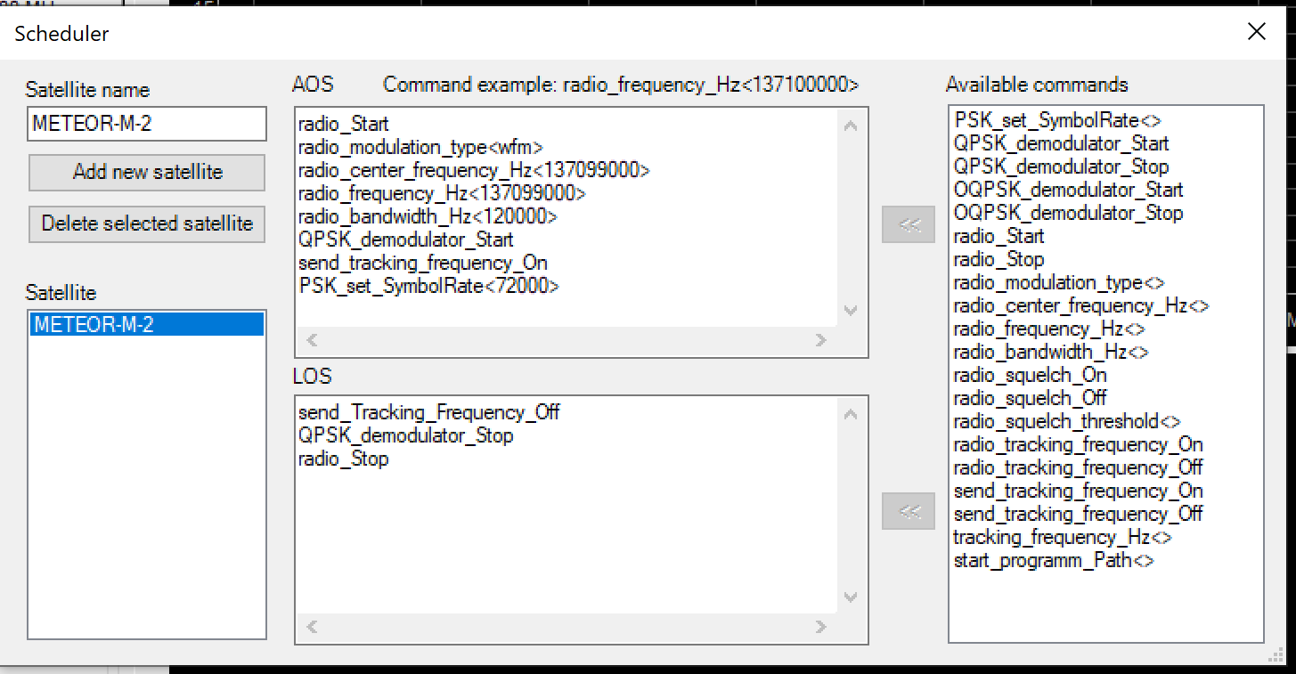

ah et aussi ce petit bout de code a mettre dans le Tracking DDE via le bouton config
[attachment=0]image.png[/attachment
radio_Start
radio_modulation_type<wfm>
radio_center_frequency_Hz<137099000>
radio_frequency_Hz<137099000>
radio_bandwidth_Hz<120000>
QPSK_demodulator_Start
send_tracking_frequency_On
PSK_set_SymbolRate<72000>
send_Tracking_Frequency_Off
QPSK_demodulator_Stop
radio_Stop

Message par bemo47 » 03 févr. 2021, 10:50
et effectivement j'avais beaucoup plus de signal avec ma simple dipole d'origine, 25db !

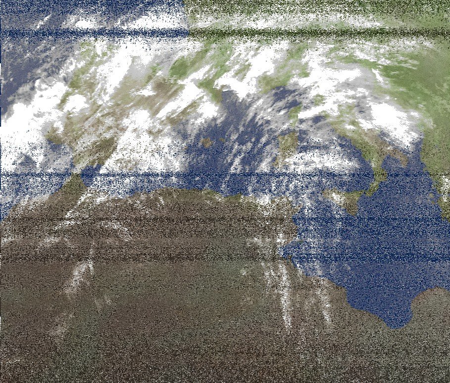

Message par pejive » 03 févr. 2021, 19:07
Tiens c'est bizarre le ciel se dégage :mrgreen: NOAA 19
un peu bruité sur l"Afrique en début de passage

J'ai réessayé Meteor 2 qui suivait; je le capte (moins bien que les NOAA) mais le démodulateur refuse d'enregistrer quelque chose :(

Message par bemo47 » 03 févr. 2021, 21:18
faut que tu vérifie si tu appliques bien les paramètres qui sont dans le script du DDE, je l'ai mis dans le post plus haut, ce script positionne quelques valeurs avant de lancer la démodulation...

Message par pejive » 03 févr. 2021, 22:04
On peut faire sans DDE en mode manuel; mais le signal que je reçois est trop faible; il faudrait une antenne extérieure.
les NOAA passent toujours bien (25dB ou plus); mais je n'ai pas eu le courage de regarder les étoiles :) je pensais que les nuages arrivaient plus vite

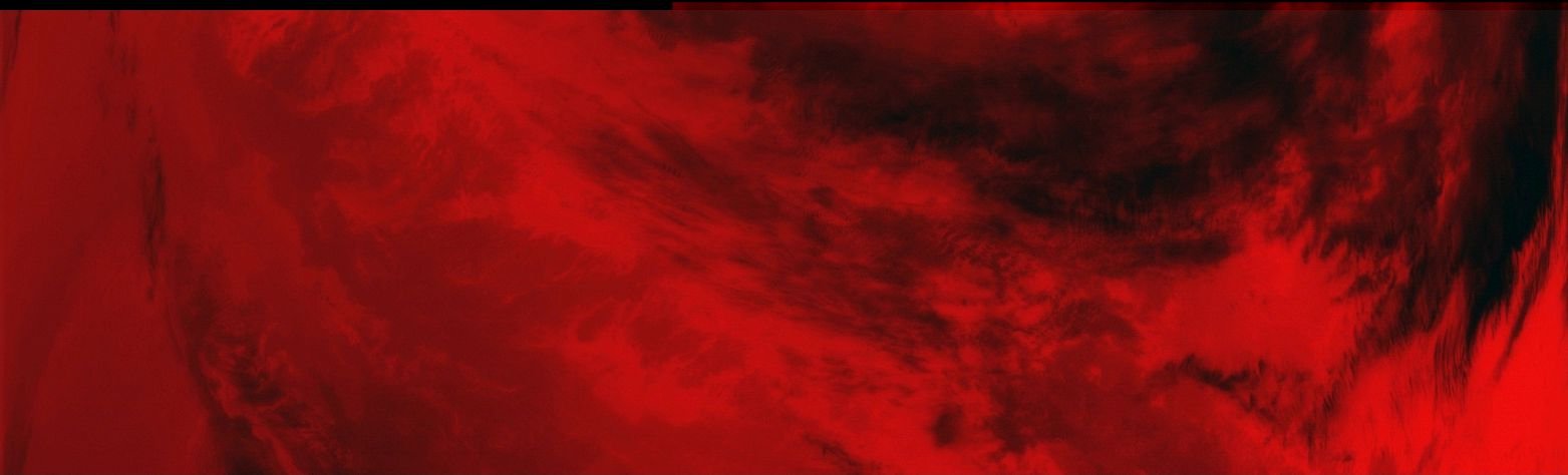

Message par pejive » 04 févr. 2021, 19:35
Je suis reparti à zéro avec Meteor-LPRT-suite qui fournit un SDrSharp configuré pour la réception de Meteor;
il y a moins de plugins que sur les versions plus récentes.
D'abord j'ai du revoir tous les paramètres pour retrouver le fonctionnement habituel.
Premier test sur NOAA ...c'est bon
Meteor M2 suivait de près.
Miracle :ave: malgré un signal faible quelques octets sont enregistrés
Théoriquement le décodage aurait dû se faire en direct... mais rien vu
J'ai eu du mal pour retrouver l'enregistrement dans un dossier non prévu (pas pensé à paramètrer le dossier d'enregistrement :mrgreen: )
et décoder avec le decodeur OffLine
Pas grand chose vu qu'il fait nuit, mais c'est mieux que rien.
Impossible pour le moment de savoir si c'est le fait d'utiliser le tracking DDe qui permet le bon fonctionnement.
Affaire à suivre...

Message par bemo47 » 04 févr. 2021, 20:04
Haha ben voilà !
Oui je crois que DDE positionne quelques paramètres indispensables.

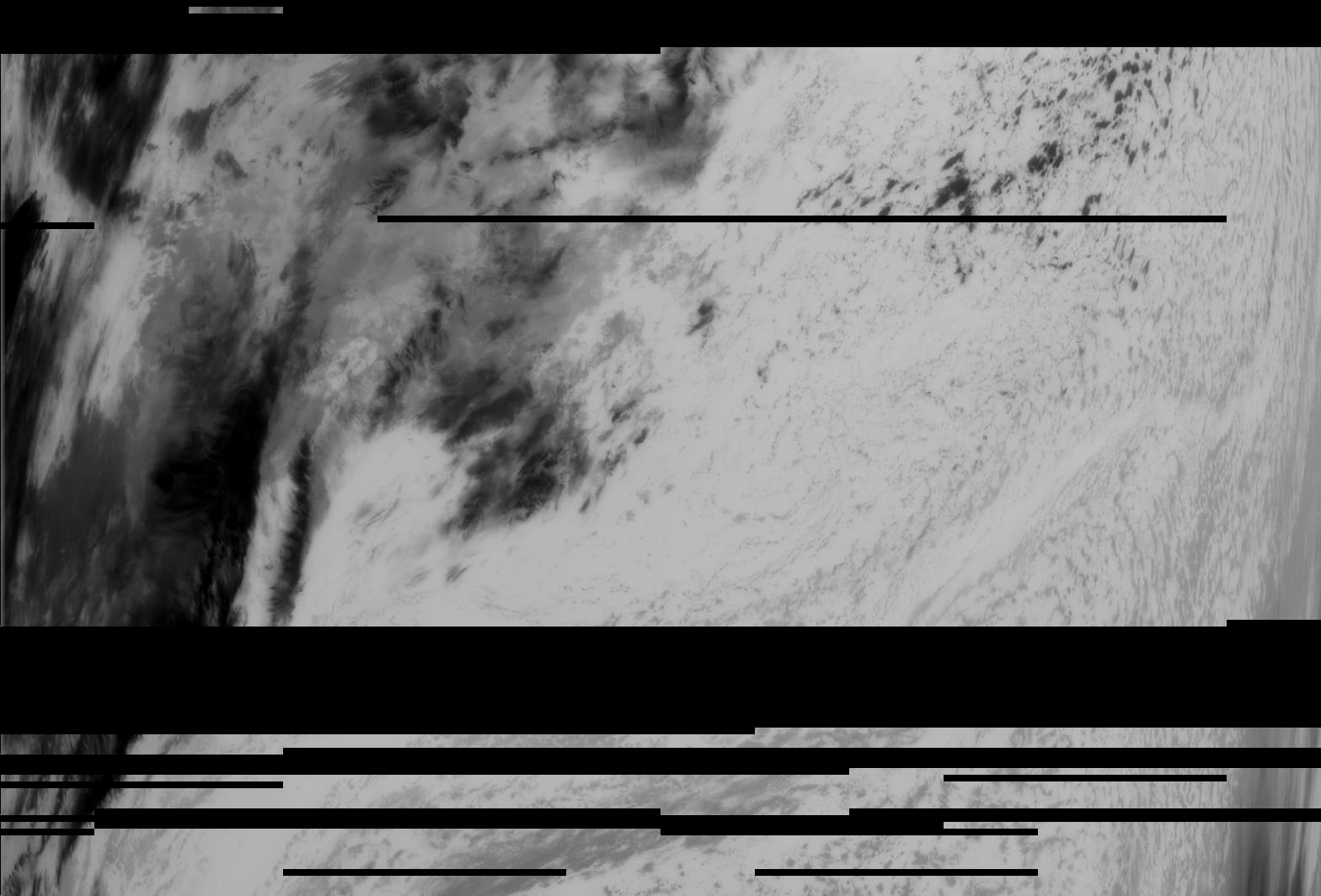

Message par pejive » 04 févr. 2021, 20:57
deuxième passage :dance: , un peu plus long...va falloir améliorer cette antenne
Quizz n°2 :think: :mrgreen:
(pas la peine de tenter le RGB il n'y a que le canal IR)

Message par pejive » 05 févr. 2021, 09:40
Je progresse mais c'est chaud.
Ce matin j'ai réussi un décodage en live; tracking non activé
Colorisation en RGB122 (pas encore tout compris)
On distingue les Baléares en bas

Message par bemo47 » 05 févr. 2021, 10:23
Ah oui, 15db de signal ça commence à être bon, belle image

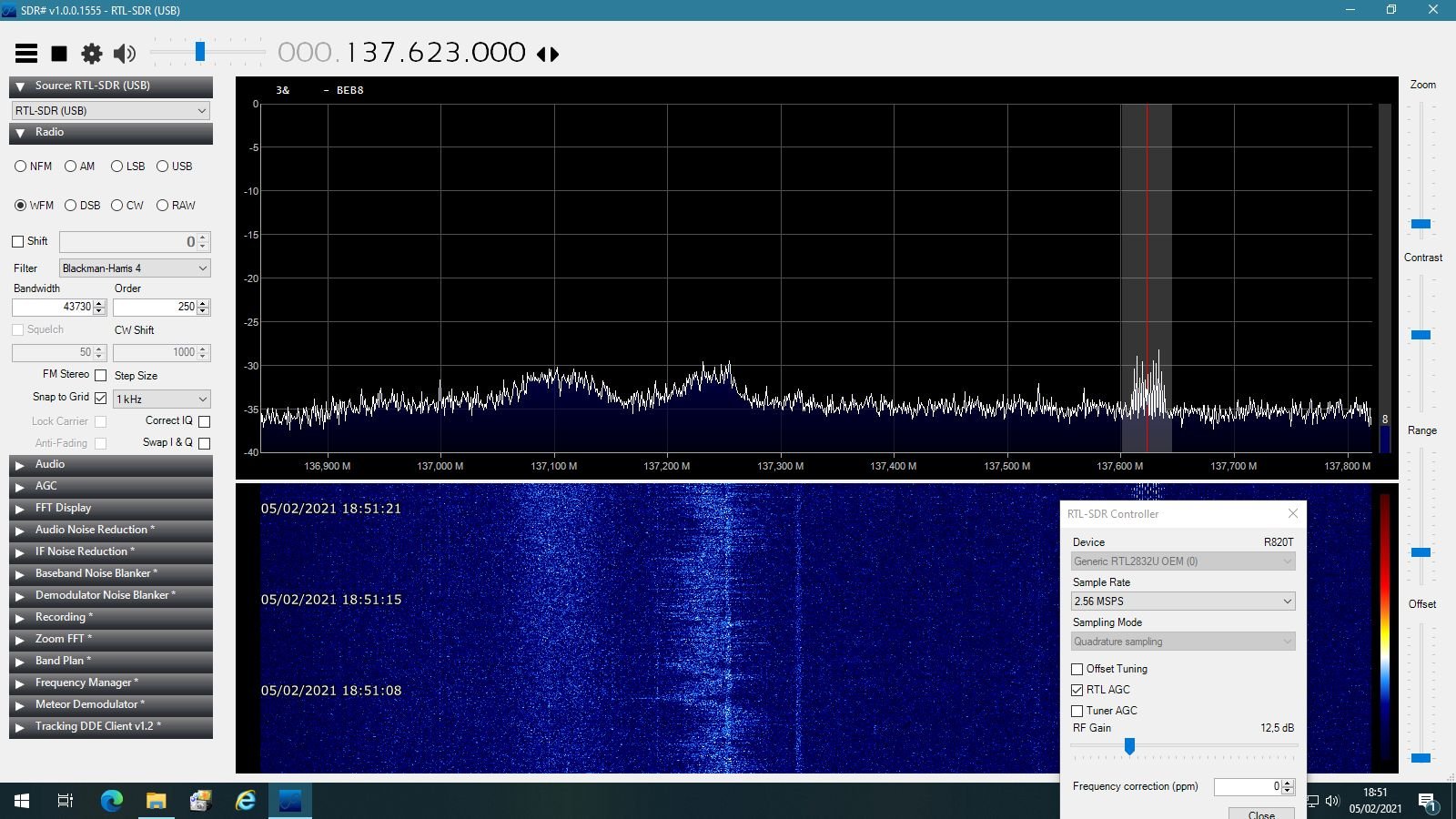

Message par pejive » 05 févr. 2021, 19:01
Résultat : :( bof
Moins bon qu'avec le dipôle en V
J'arrive à détecter mais trop faible pour décoder; même les noaa sont brouillés
Meteor M2 sur 137,1 et simultanément NOAA15 sur 137,62
Les 2 étaient quand même assez éloignés.
