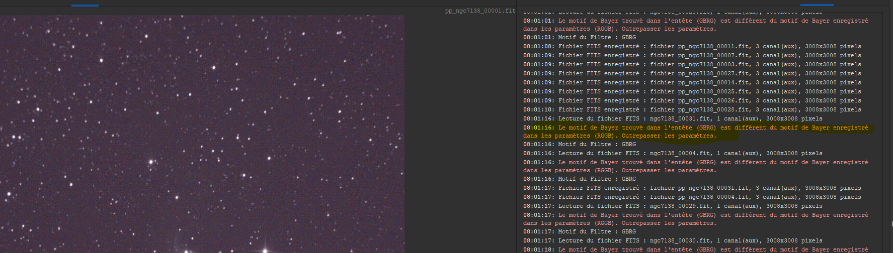

Hello @clouzot
j'ai suivi tes conseils. J'ai simplement ajouté un dark + debayer dans la partie prétraitement. Déjà lors de la debayerisation, il me sort que je ne n'ai pas la bonne matrice paramétrée (ah !) il me dit que j'ai une matrice GBRG (ah bon c'est pas une matrice RGGB ???). Ci-joint un screenshot.
Pour info je n'enregistre qu'en FITS sur SC.
Tu pourras vois que l'image n'est pas jojo avec un quadrillage dans le fond.
Sur SC je suis ne vois pas ce que j'ai mal fait. Il va falloir que je me replonge dedans.
Si a tout hasard tu voies ce que j'ai pu rater...
Merci

Là on rentre dans ces
de soucis de matrice et il va falloir appeler des possesseurs de 533 à la rescousse.
Cependant, si ce n'est pas déjà le cas, il faut utiliser Sharcap v4 de préférence, que ce soit pour les lights ou pour le reste (dark s'ils ont été fait avec une version antérieure, et aussi flats). Les versions 3.x sauvent n'importe quoi dans l'entête FITS et Siril perd souvent les pédales, en utilisant la mauvaise matrice, ou bien en lisant l'image de bas en haut. Normalement, dans ce cas, on n'a plus besoin d'aller forcer la matrice dans les préférences de Siril, ou, comme c'était le cas pour ma 294c, aller carrément retourner les darks verticalement avant de les appliquer

Pas mieux que l'inspecteur. J'utilise SC 4 et une 533 et je n'ai aucun problème. Ca ne m’empêche pas d'avoir les Warnings de SIRIL car j'ai rien configuré correctement ( plutôt j'ai toujours la conf de la 385c ) mais il arrive a se débrouiller seul.

Salut @albireo38 , j'ai un asi zwo 533, j'utilise Sharpcap 3, et dans Siril, j'ai dû régler le motif de Bayer en GBRG ( dans Préférences - Dematricage FITS / SER)

Pareillement avec SC4 et zwo 533.
J'ai aussi coché la case "dématricer les fichers fits de haut en bas..."

Bon je pense que c'est mieux là. J'ai repris ttttraaaaanquillemmeennt Siril en main. En fait la version 0.99xxxx m'a un peu perturbé (j'étais sur la 0.912). J'ai remis la matrice en GBRG, j'ai intégré mes fits à la sequence, j'ai prétaité avec mon dark et débayérisé en même temps...
