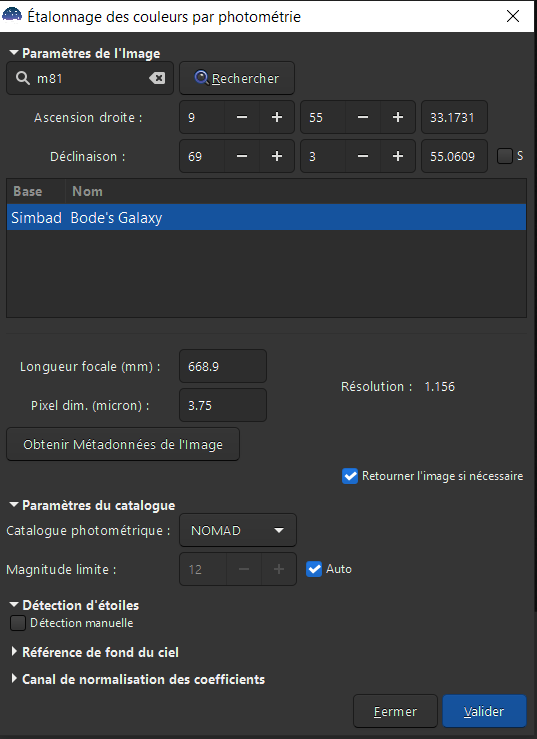

Tu ouvres ton image dans SiriL (v0.99).
Dans Traitement de l'image > Etalonnage des couleurs > Etalonnage des couleurs par photométrie
Tu renseignes l'objet imagé pour aider le plate solving, ici c'était M81 n'est-ce pas ?
Puis tu mets la taille des pixels de ta caméra : 3.75 pour le capteur 385.
Tu cliques sur Valider, et si ça résoud, ça te donnera la focale, ici : 668.9mm --> ~0,56x, pas très loin du 0.57x calculé par les formules ;)

Sinon avec l'étalonnage par photométrie j'en déduis que je suis à 669,7/1250=0,53
Ta focale d'origine n'est pas 1200 ?

Il me semble être à 1250. Bon avec une petite équation j ai retrouvé la réduction que je devrai avoir avec 1 cm d'allonge et je tombe sur 0,64. Ça devrait donc être top d'après ce que tu m'as annoncé sur le TS optic. J ai hâte. Essai demain soir sur une galaxie et surement un amas aussi.

Ah non c est 1200. Je sais pas pourquoi j avais 1250 en tête.

Donc du coup 0,68. J'espère que ce sera propre.
