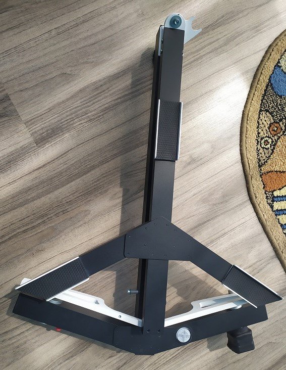

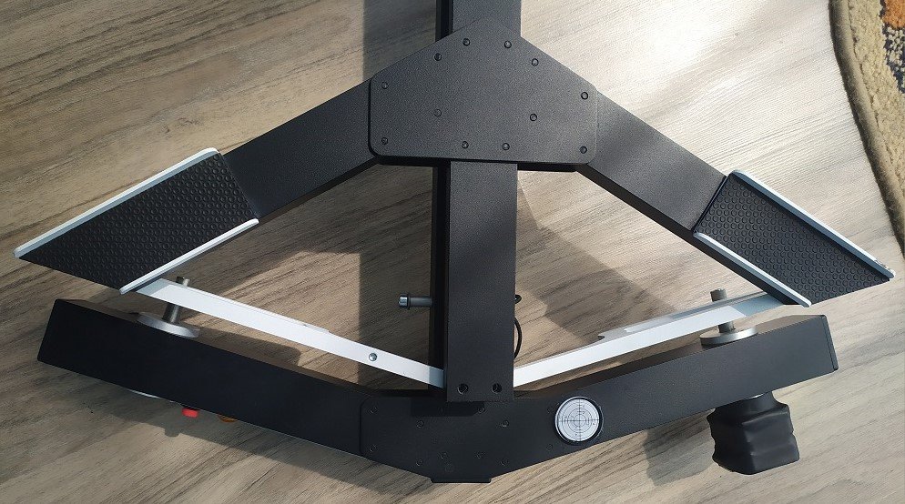

J'ai eu un retour d'Asterion, qui m'a fortement surpris!
Ils ont un peu nié le problème au départ (pas forcément de mauvaise foi, je pense qu'ils croyaient vraiment à un mauvais usage de ma part) mais après avoir discuté un moment et présenté la situation de manière détaillée, ils m'ont proposé un truc vachement excitant!
En gros, je garde ma table actuelle comme elle est et je patiente pour l'instant. Ensuite, ils m'envoient d'ici novembre/décembre un exemplaire de leur nouveau modèle de table équatoriale. Les photos sont celles d'un précédent modèle mais la nouvelle serait très similaire. Construction métal, stepping motor et port d'autoguidage, grosse capacité de charge, conçue précisément pour faire de l'astrophoto au dobson. En échange, je m'engage à faire des tests extensifs + une review à partager sur les forums, et je la garde si tout convient.
Bien excitant comme deal, surtout que j'étais plutôt pessimiste après les premiers échanges. Il m'a donné sa parole, en espérant que ça ne tombe pas à l'eau pour une raison X ou Y. Affaire à suivre mais si ça se concrétise, ça sera un sacré bon point (pour moi, déjà!
) mais surtout à mettre au crédit d'Asterion. J'aime quand le SAV d'une boîte bichonne sa clientèle ainsi et écoute sincèrement les retours.

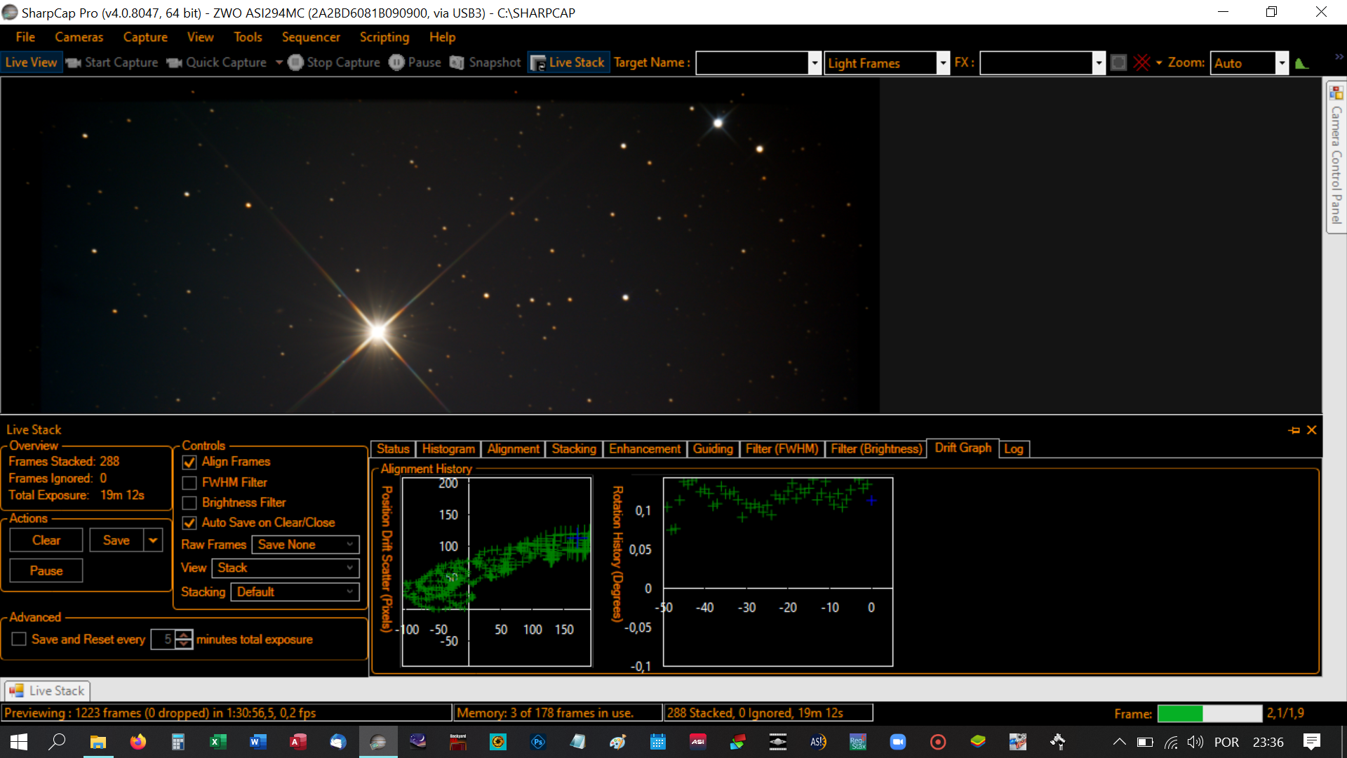

- Tiago Ferreira
- Messages : 63
- Inscription : 17 avr. 2021, 19:43
- Localisation : Algarve - Portugal
Table équatoriale - cherche retours d'expérience

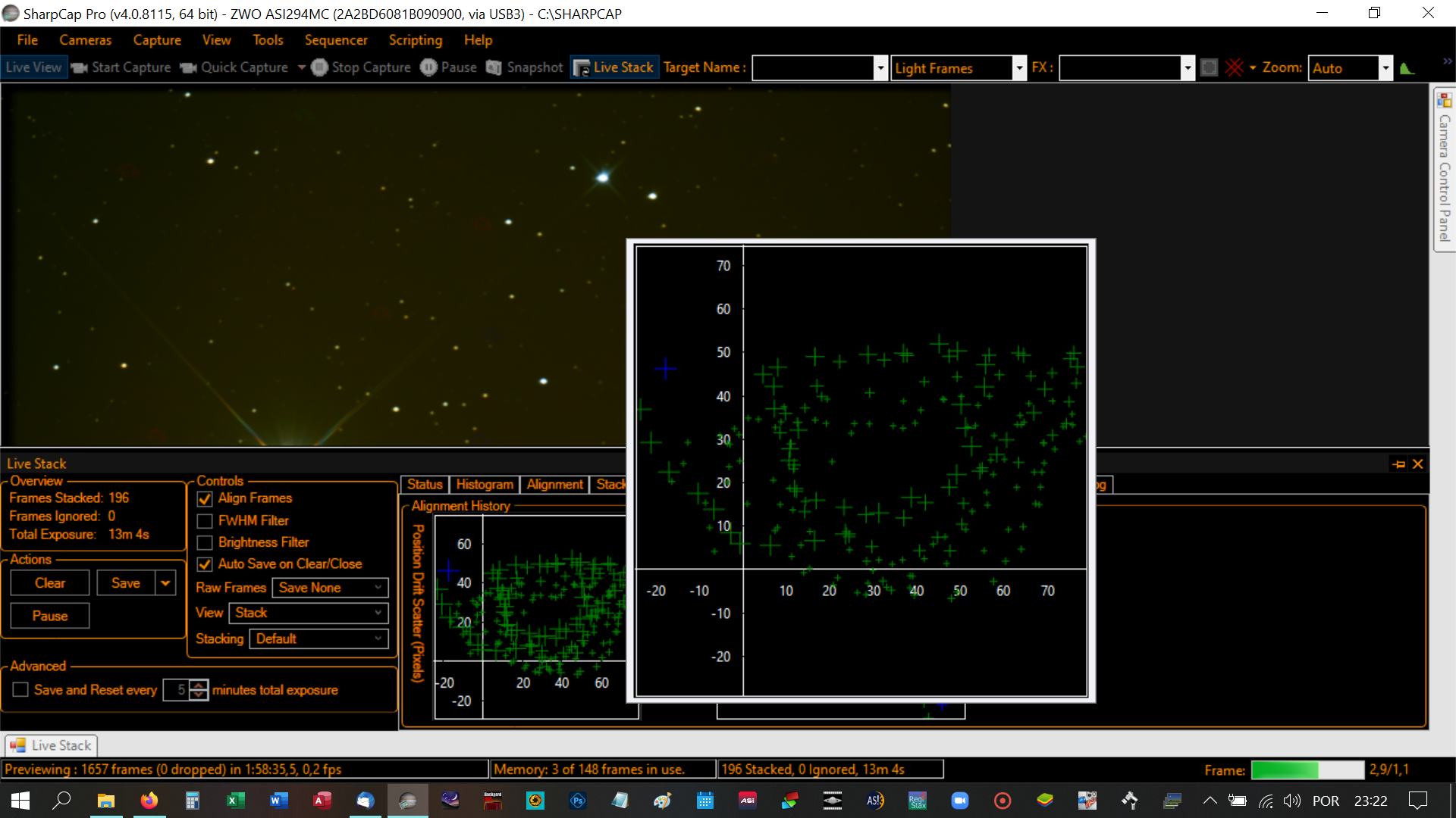

David can you do a simple live stack on Polaris on sharpcap and show the drift tab how it goes? It's the best way to check the periodic error and the drift of an equatorial platform in my opinion.
Here is a print screen of my Geoptik where we clearly can see where the drift goes. That's the tool i use to drift align too. When well polar aligned the drift should be in a circle showing the platform periodic error.
This is when it's well polar aligned where you can see no dec/ra drift but it always will keep the periodic error (a circle): This is not polar aligned where you can see strong drift and also of course with the permanent periodic error:

- Tiago Ferreira
- Messages : 63
The periodic error corrections will depend in what is the exact source of the error. In my case, after a while watching it, i've detected that it may come from the RA motor shaft. I think that in the beginning when i bought the platform i used it with excessive brute force when placing my heavy 12" Dob (or may be during transport). So it may have provoked an imperceptible torsion in the motor shaft at naked eye. But in fine analysis we can detect it in sharpcap in the form of circles when polar aligned or spirals when not polar aligned. I've needed many months to understand this source and i can live with it but i've decided to order a new motor and i will change it to see what happen.davydivix a écrit : ↑15 sept. 2021, 14:19Tiago Ferreira, ton post est vraiment très intéressant. Je vais tester ça dès que possible.
Je ne connais pas trop Sharcap. J'utilise ASI Live. Je vais me débrouiller...
Mais si je peux voir l'erreur périodique, pourrais-je la corriger sur la Mise En Station ? Car je n'ai pas la possibilité de modifier la vitesse du moteur![]()
The true is we still can work without problems, i bet many people don't even notice that, but either way i decided to try to improve it.
I can do 15 seconds with geoptik but using a trick in Sharpcap. Any of you that use sharpcap, which i strongly recommend, should check my FWHM trick in this video, it will extend your platform exposure time for EAA. Mine went from 10s to 15s however i still prefer to use lower exposures most of time.

J’essaierai dès que possible de tester sous Sharpcap.
Dans mon cas je pense que le suivi est perfectible avec une meilleure mise en station, tout simplement.
Nous allons donc le vérifier.
A très bientôt !
Les sources d'erreurs périodiques peuvent être multiples dans la cas d'un suivi avec une table EQ.
A très bientôt !

Bonsoir,
Je viens de recevoir ma TMS 45/50, c'est vraiment du bon matos pour le prix, elle fait le boulot, j'ai un strock 330 /1500 FD 4,5 et ça facilite vraiment la vie une table EQ.
Erik
Erik
