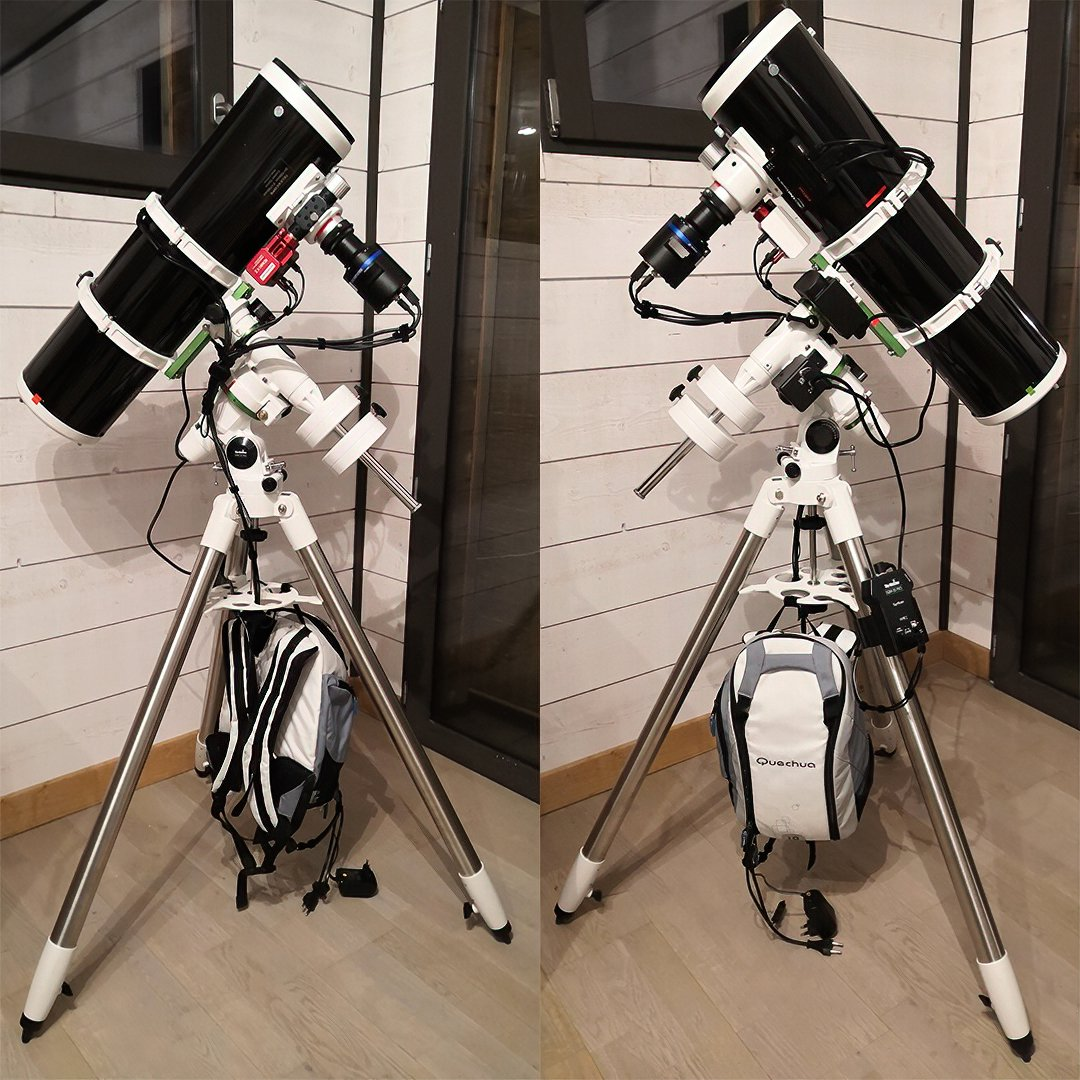

Bonjour.
Pourrais-je abuser de votre patience et vous demander votre avis sur le bruit des moteurs AD de ma monture.
J'ai filmé les tests. Attention c'est pas du kubrick.
https://photos.app.goo.gl/w43tuJEx2J5b9ySb7

Message par erickufr » 09 mai 2021, 08:48
@soulearth Ben la mienne c'est un peu pareil , j'ai même des bruits supplémentaire par rapport à la tienne parfois , ca me choque pas mais je suis pas super expérimenté ...
Messages : 8876
Help - 1er sorties EQM-35
Message par soulearth » 09 mai 2021, 09:46
erickufr a écrit :
09 mai 2021, 08:48
Ca serait bien que ca soit normal car j'ai réglé, testé, tourné, serré, desserré, graissé, je vois pas comment faire mieux.
