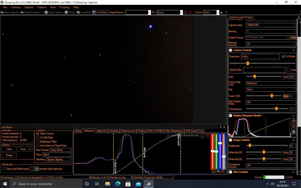

Malgré la Lune et de nombreux nuages. :( Lunette 102/660 avec RdF; la focale est réduite à 527mm
refroidissement -6° exposition 5,08s gain 200 soustraction du dark

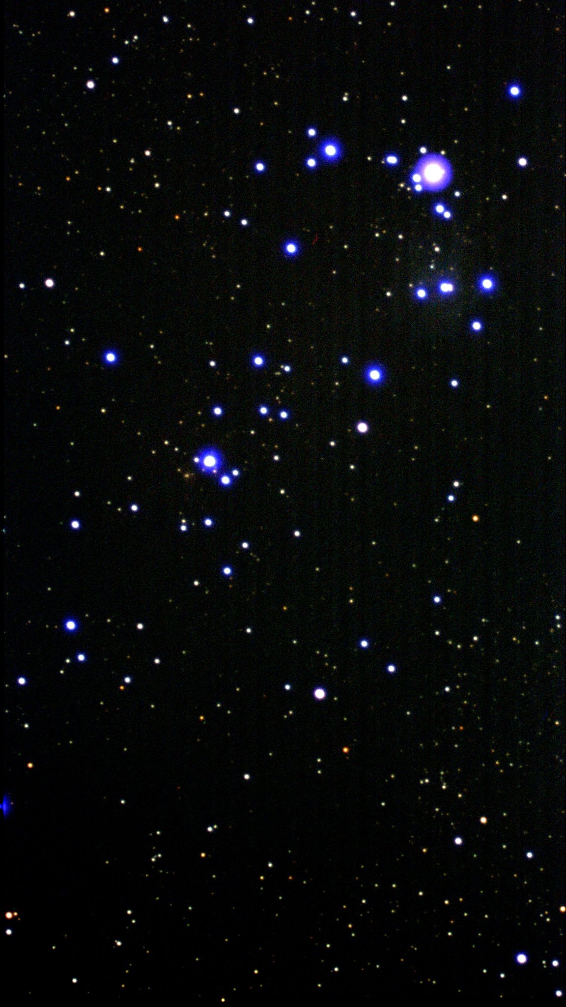

Je voulais tenter de réduire les halos bleus en utilisant un filtre rouge 23 (bas de gamme).
Les résultats sont pour le moins bizarres :lol: Toutes les étoiles brillantes montrent des aigrettes assez étranges :?:

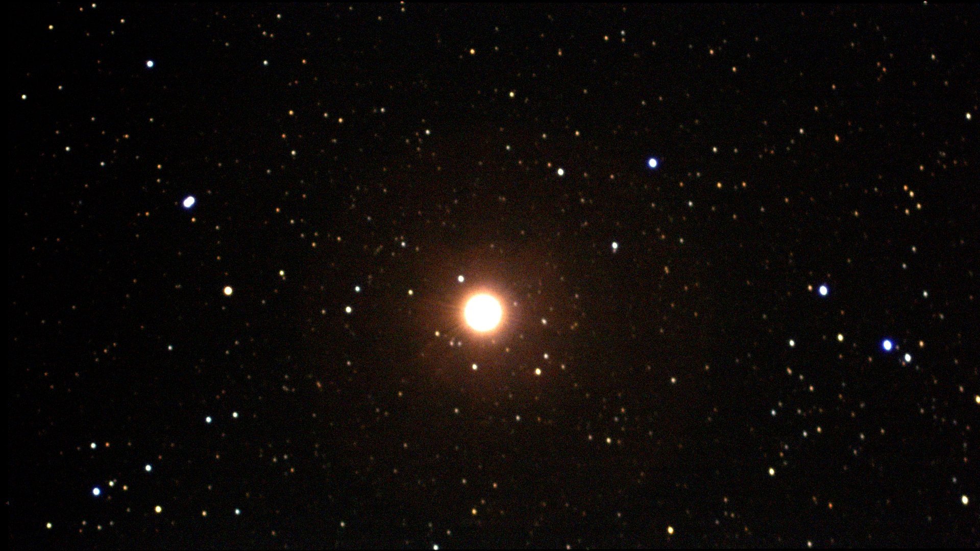

Mirach

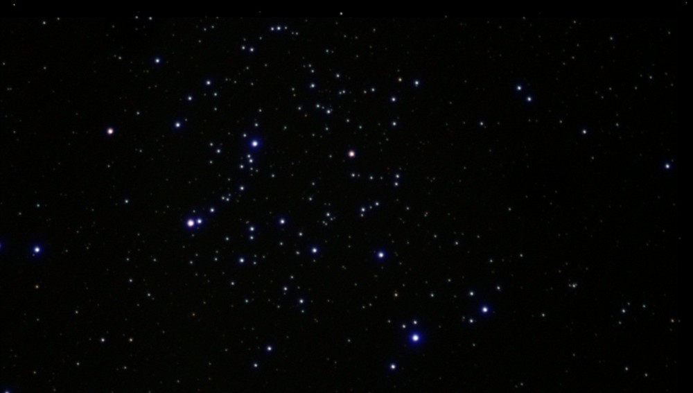

Après plusieurs tentatives de stack sur quelques nébulosités, trop voilées , j'abandonne.
Remplacement du filtre 23 par le baader Moon & Skyglow
Retour sur M34

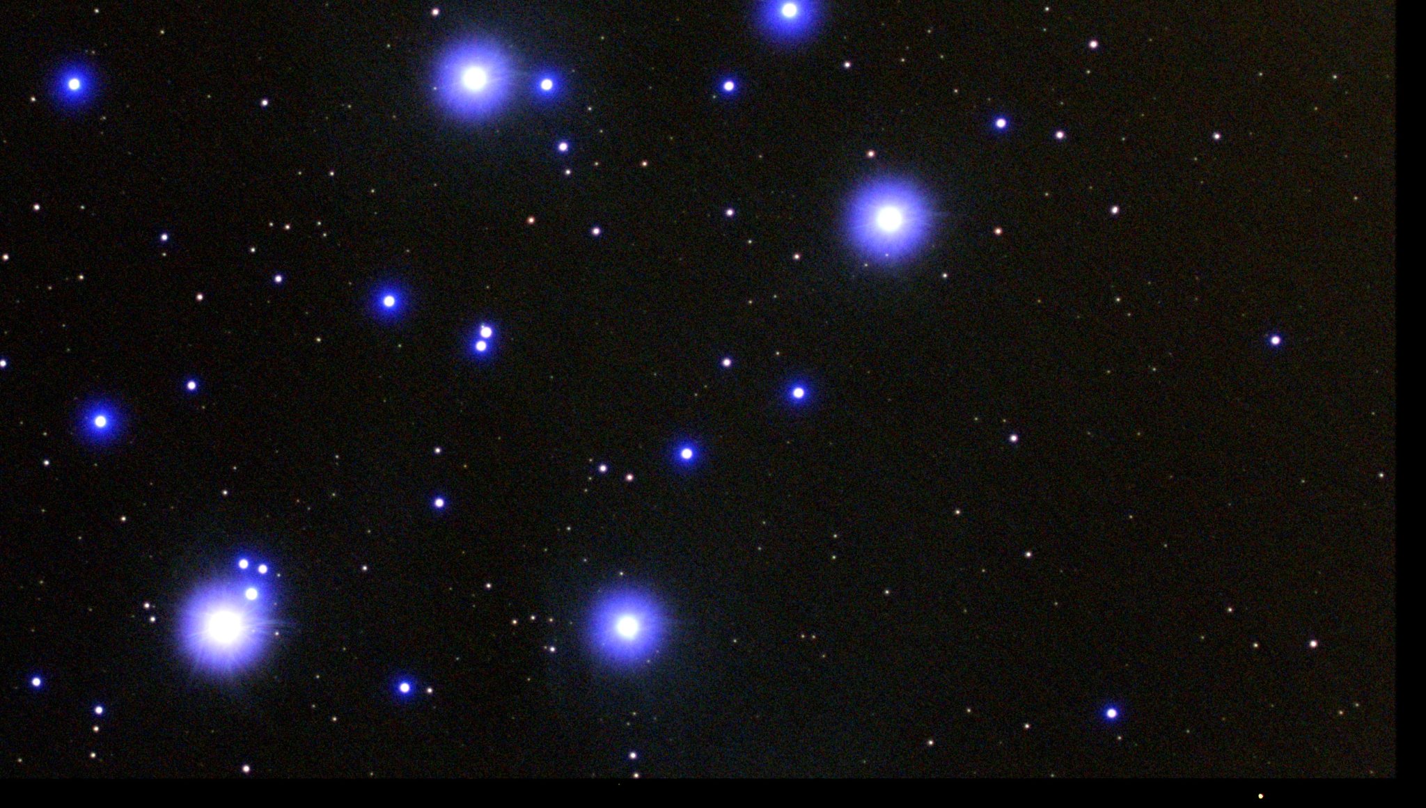

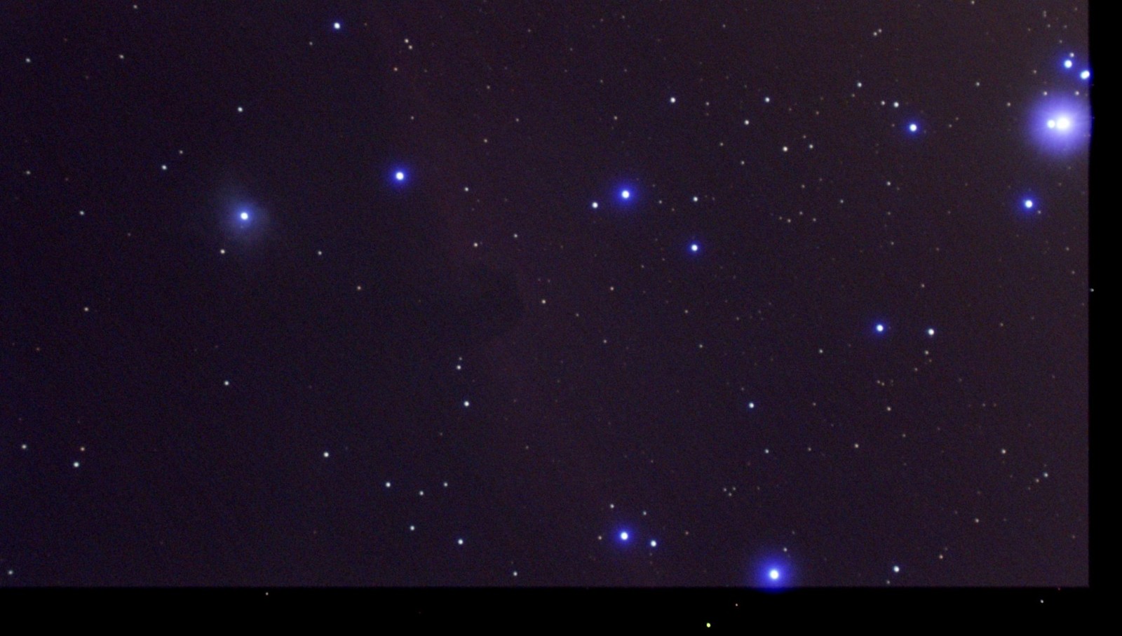

Les Pléiades ; les nébulosités visibles doivent sans doute beaucoup à la brume :)

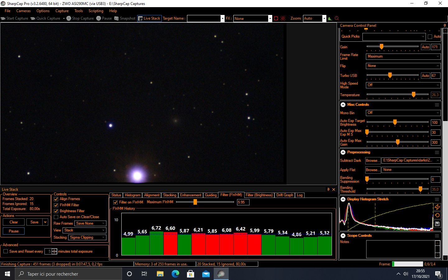

Exceptionnellement les images sont réalisées avec l'ASI 290 :D parce qu'elle était installée pour faire autre chose que du CP et je n'ai pas eu le courage de tout démonter :mrgreen:
Au foyer de la lunette 102/660 le champ est très petit (29' x 19') et souvent pas assez d'étoiles pour pouvoir stacker, d'autant que la FWHM était vraiment médiocre.
Clair de Lune et arrivée des nuages à 22h30 :(
filtre IR-UV cut sur le nez 1.25" ( d'où l'aspect bizarre de Beta And )

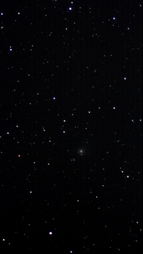

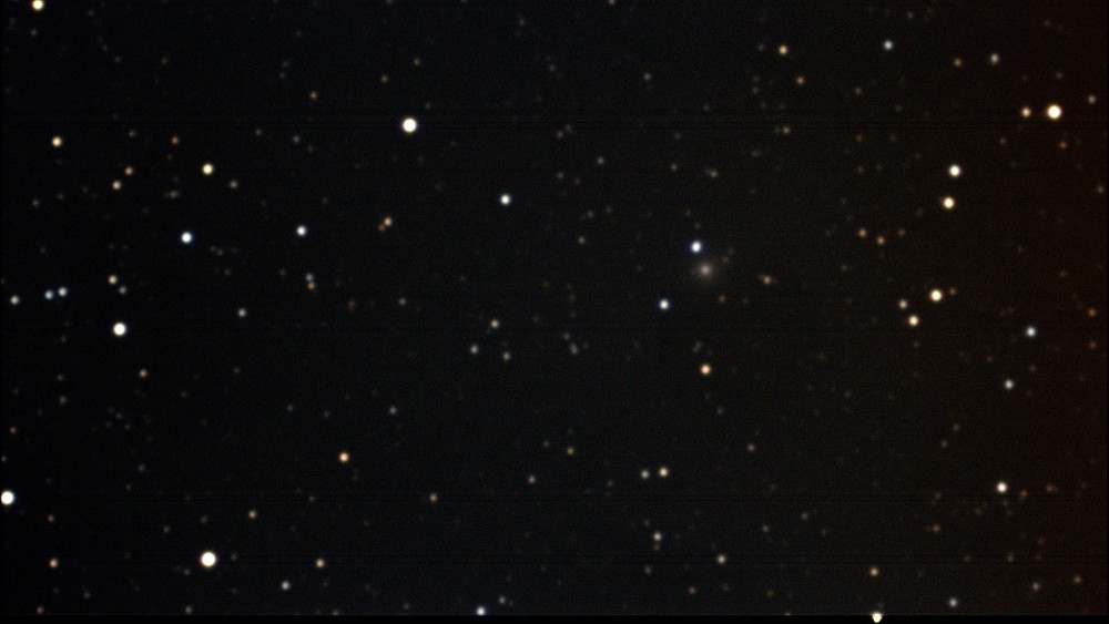

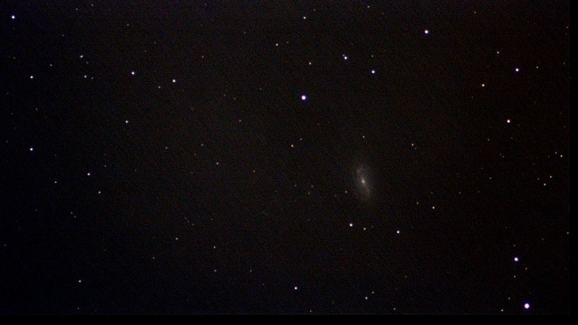

NGC404
4s/ gain 171
4s/ gain 200

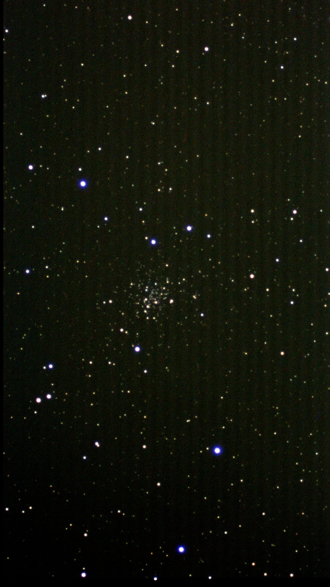

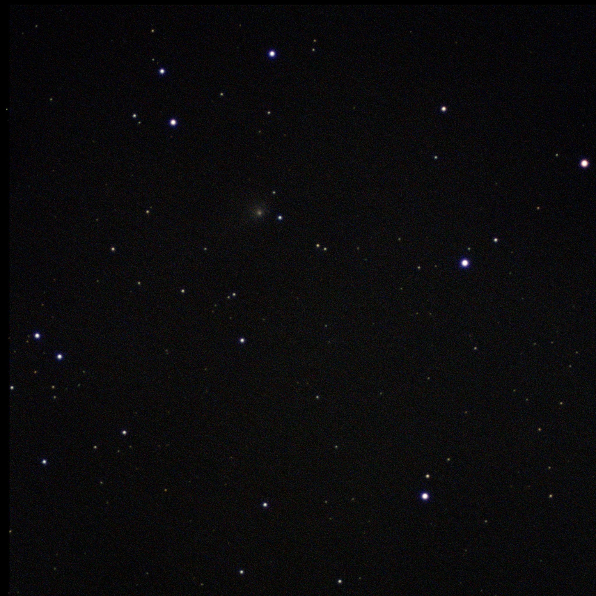

une partie de NGC752

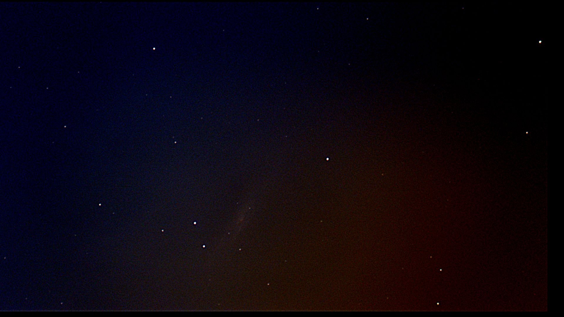

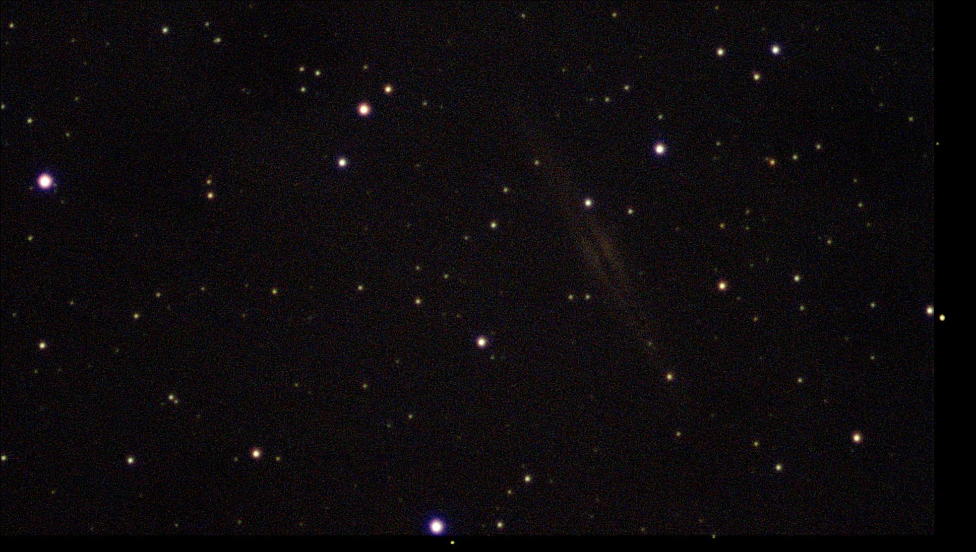

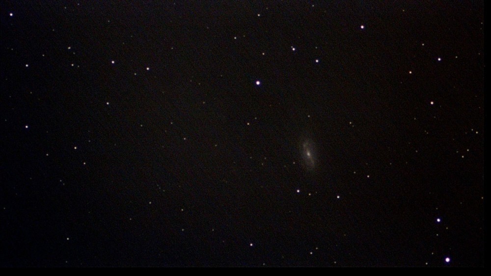

NGC891 heureusement entourée de nombreuses étoiles

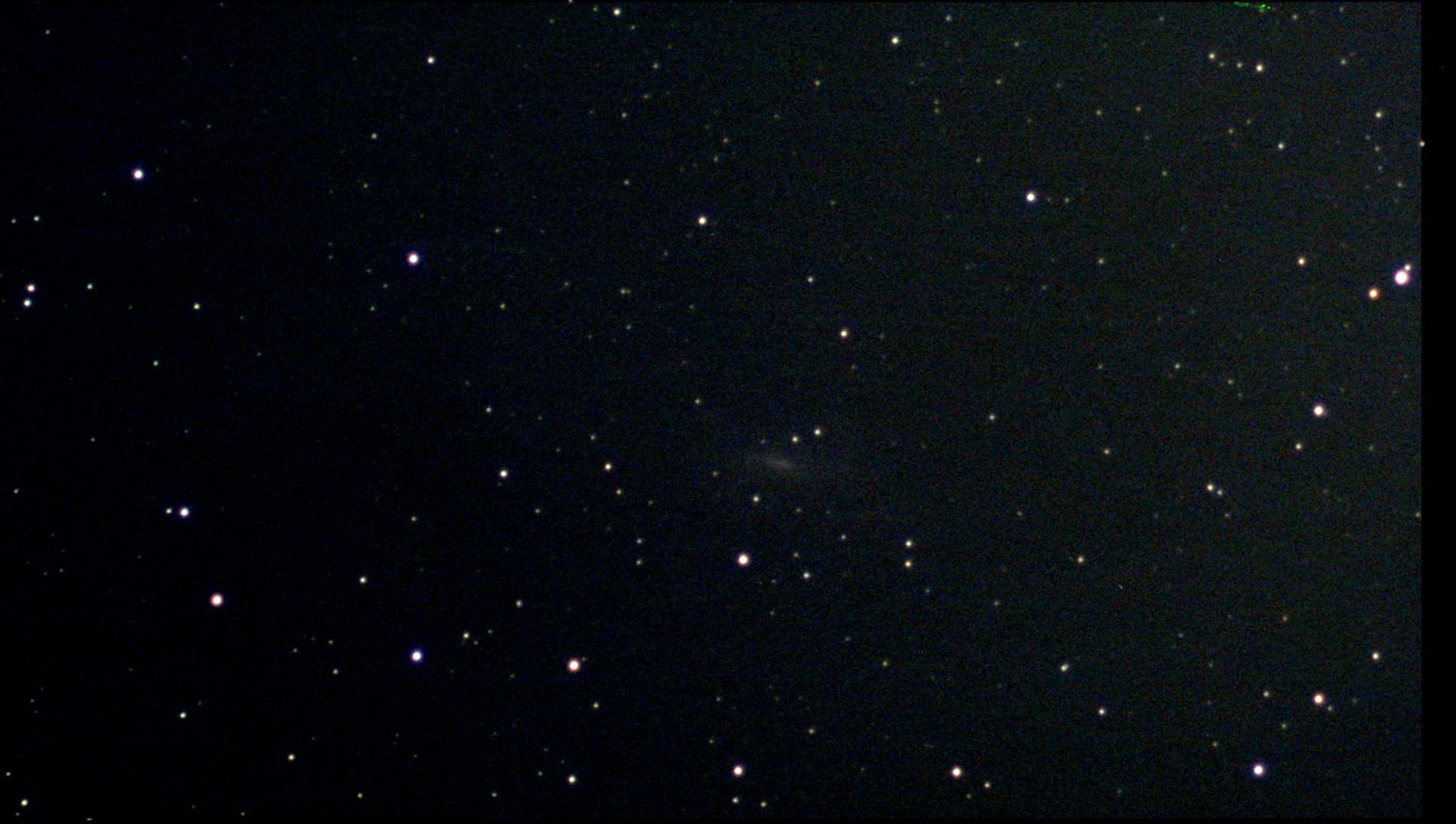

NGC925 difficile à voir

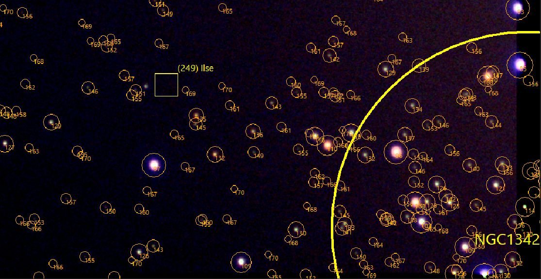

NGC1342
à proximité l'astéroide (249)Ilse

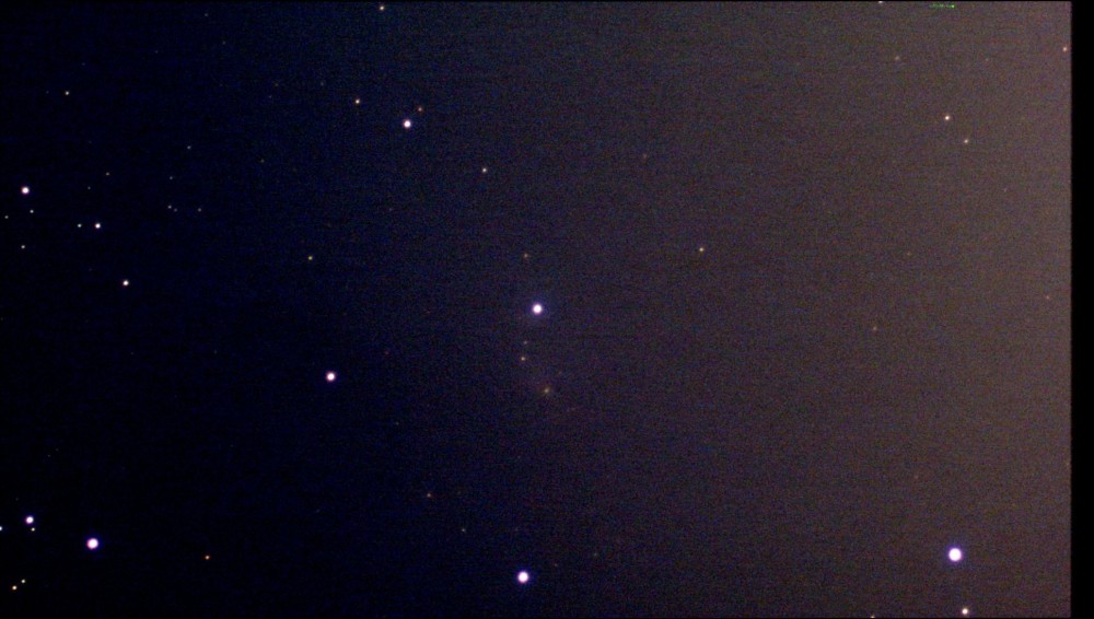

La jolie NP NGC1514 est noyée; à refaire un jour sans Lune

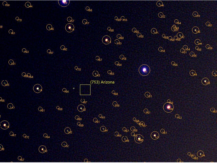

Au-dessus des Pléiades je retrouve l'astéroide (793)Arizona

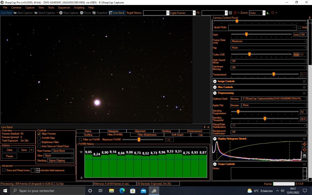

Conditions médiocres: Lune, brume qui monte, turbulences

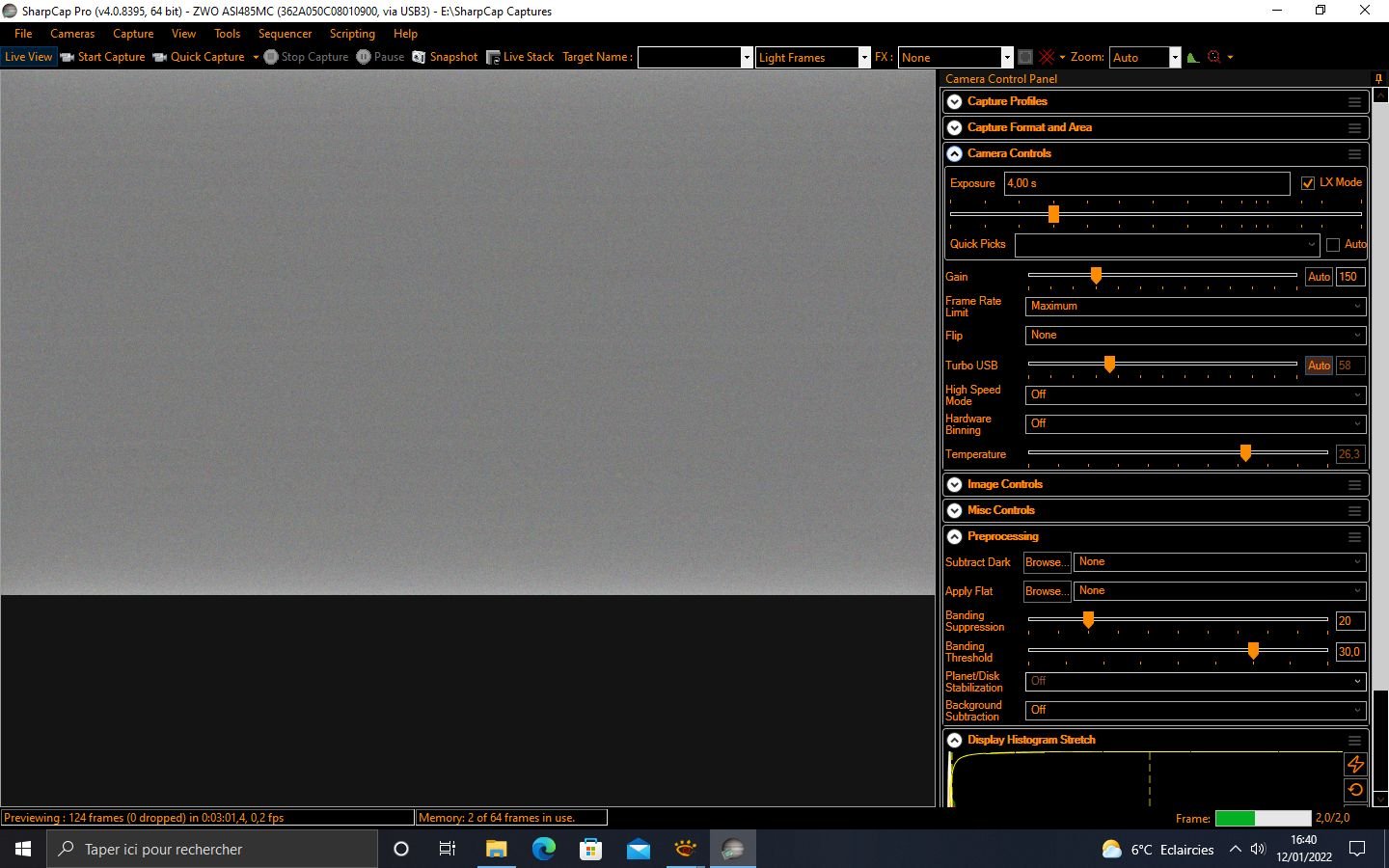

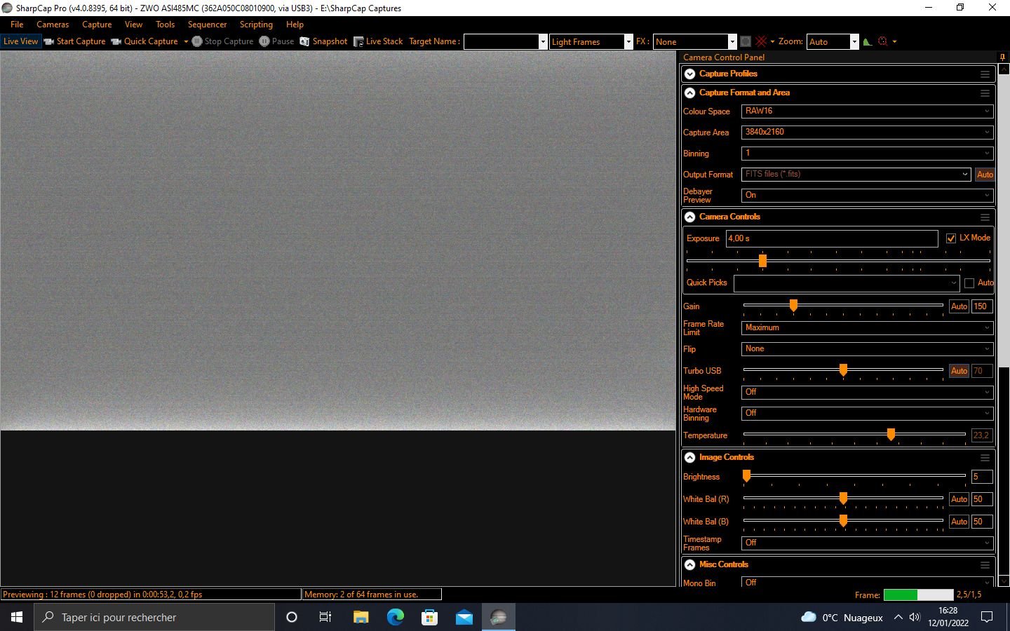

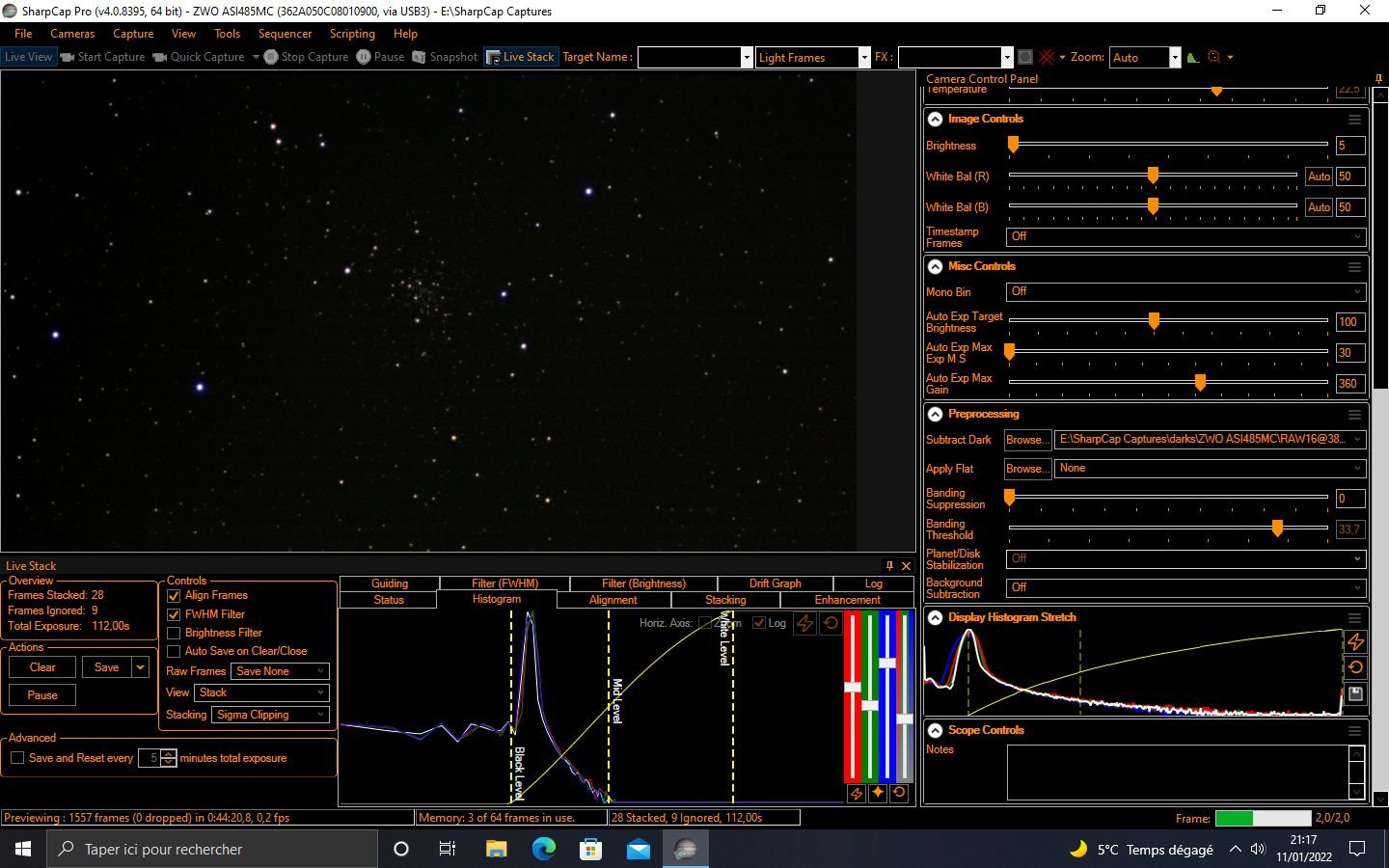

Tout de suite il s'avère que SC n'accepte de stacker qu'avec un gain de 150 à 4s de pose
(je n'ai pas encore eu le temps d'explorer tous les nouveaux réglages de la version 4)
Soustraction du dark sinon ampglow important

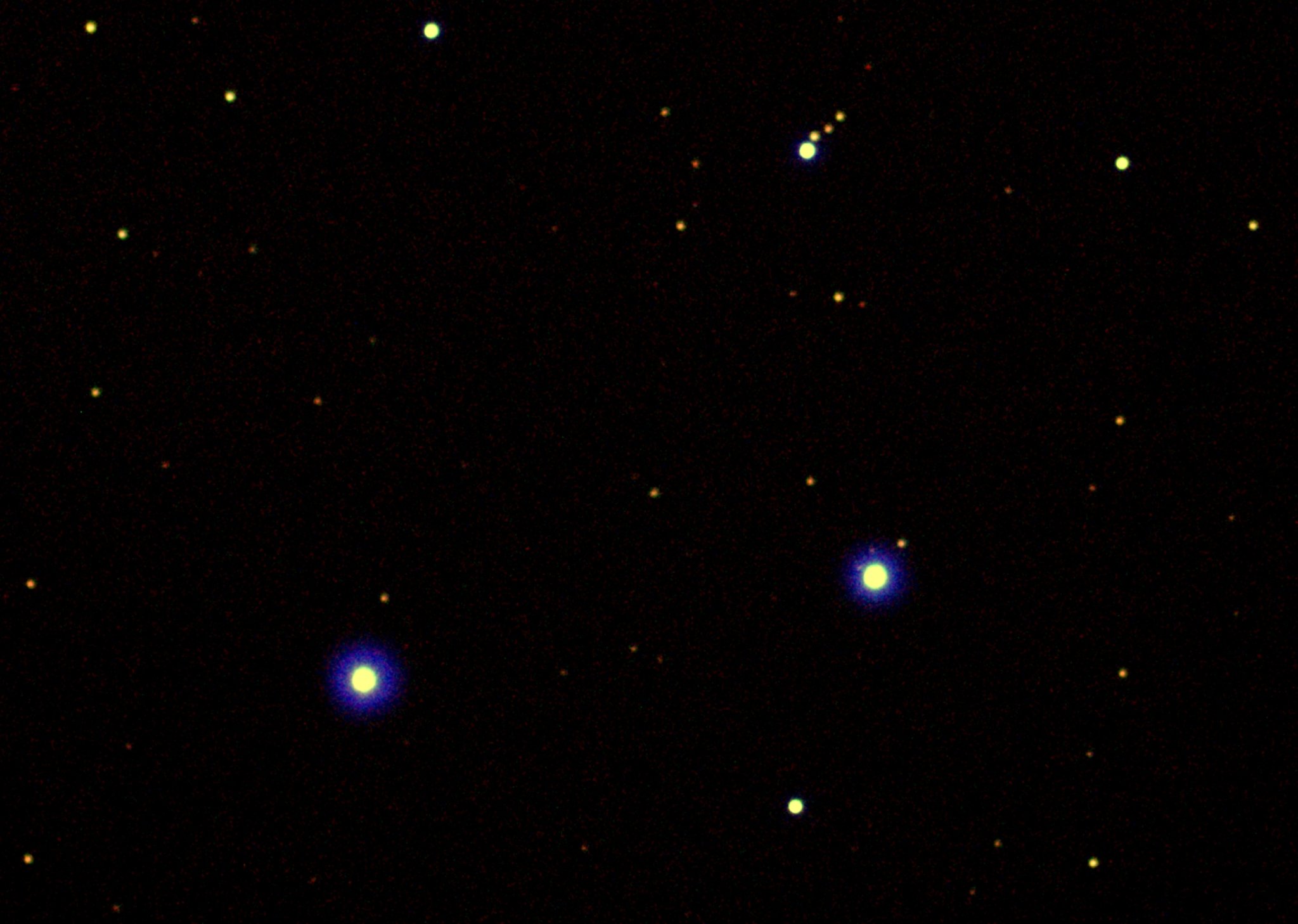

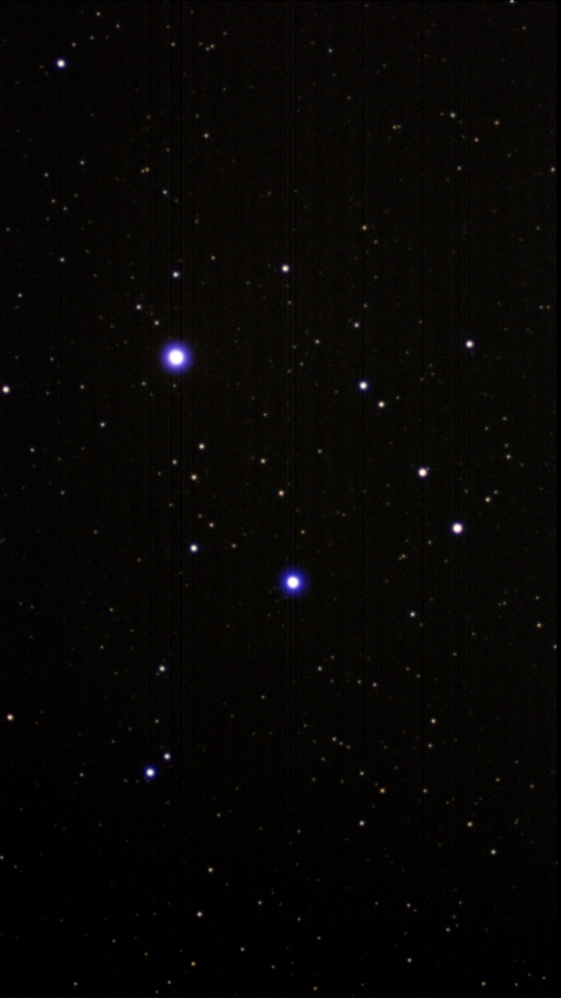

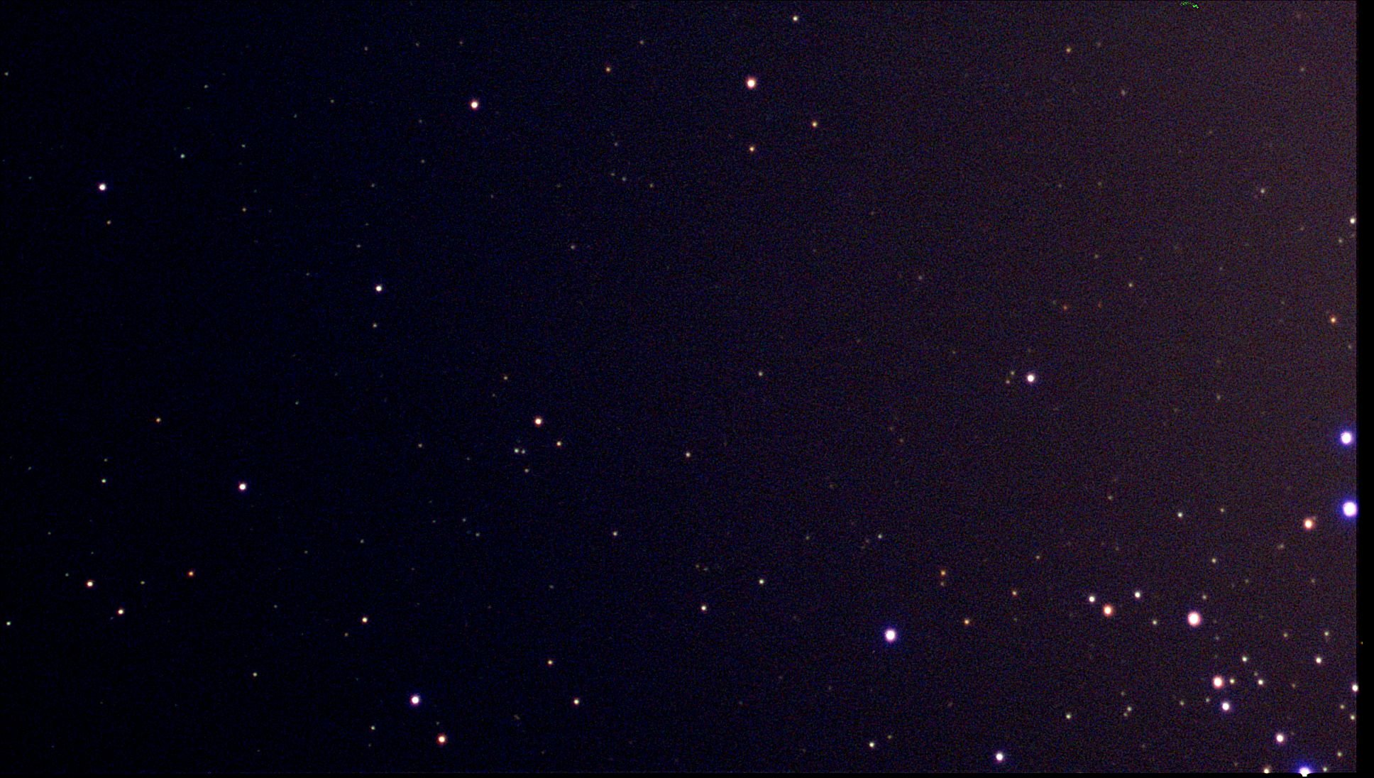

Comme on le voit sur les images de NGC2420 et M44, la caméra présente un banding important, qui ne me plaît pas du tout,
car le réglage antibanding de SC est totalement inefficace...

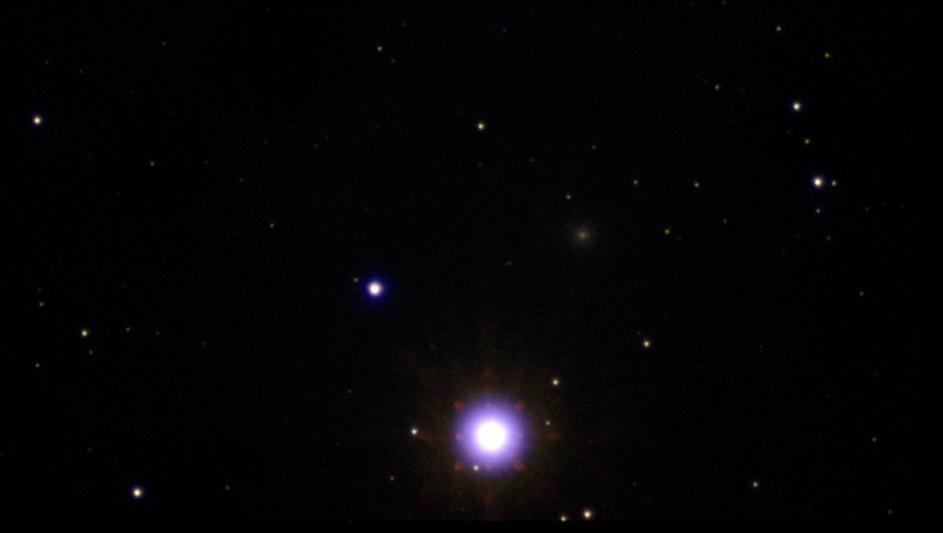

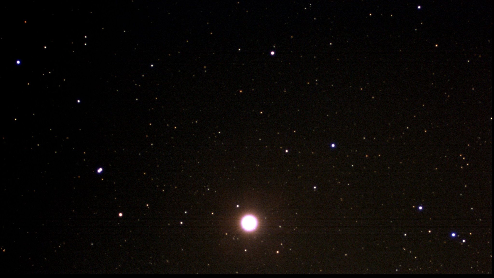

En début de séance comparaison sans dark /avec dark sur Alpha Ori
Curieusement il n'y a pas encore de banding

Dans la doc, y'a une sorte de procedure a suivre, a tester peut etre https://docs.sharpcap.co.uk/4.0/#!2!Image%20Controls et https://forums.sharpcap.co.uk/viewtopic ... 486&p=7729
VA#02-@pejive-Lunettes & caméras non refroidies
Message par pejive » 12 janv. 2022, 16:48
J'ai trouvé un réglage qui semble fonctionner sur la dark frame.
On verra ce que çà donne en livestack...
J'ai repris aussi l'alimentation de la camera avec un hub (hier j'étais en branchement direct sur l'usb) et j'ai coupé le wifi

Ca pourrait peut être venir d'une interférence électrique j'ai eu ce problème a un moment donné avec la 183 .
Message par pejive » 13 janv. 2022, 10:58
Oui, mais jusqu'à présent je n'avais rencontré ce problème qu'avec des Altair sur le même pc de bureau
Mon dernier réglage de "banding suppression" a été efficace, mais pas à tous les coups :?

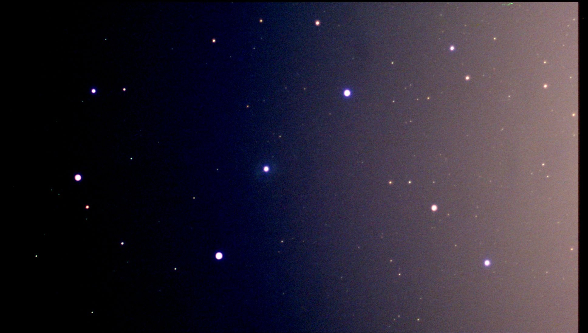

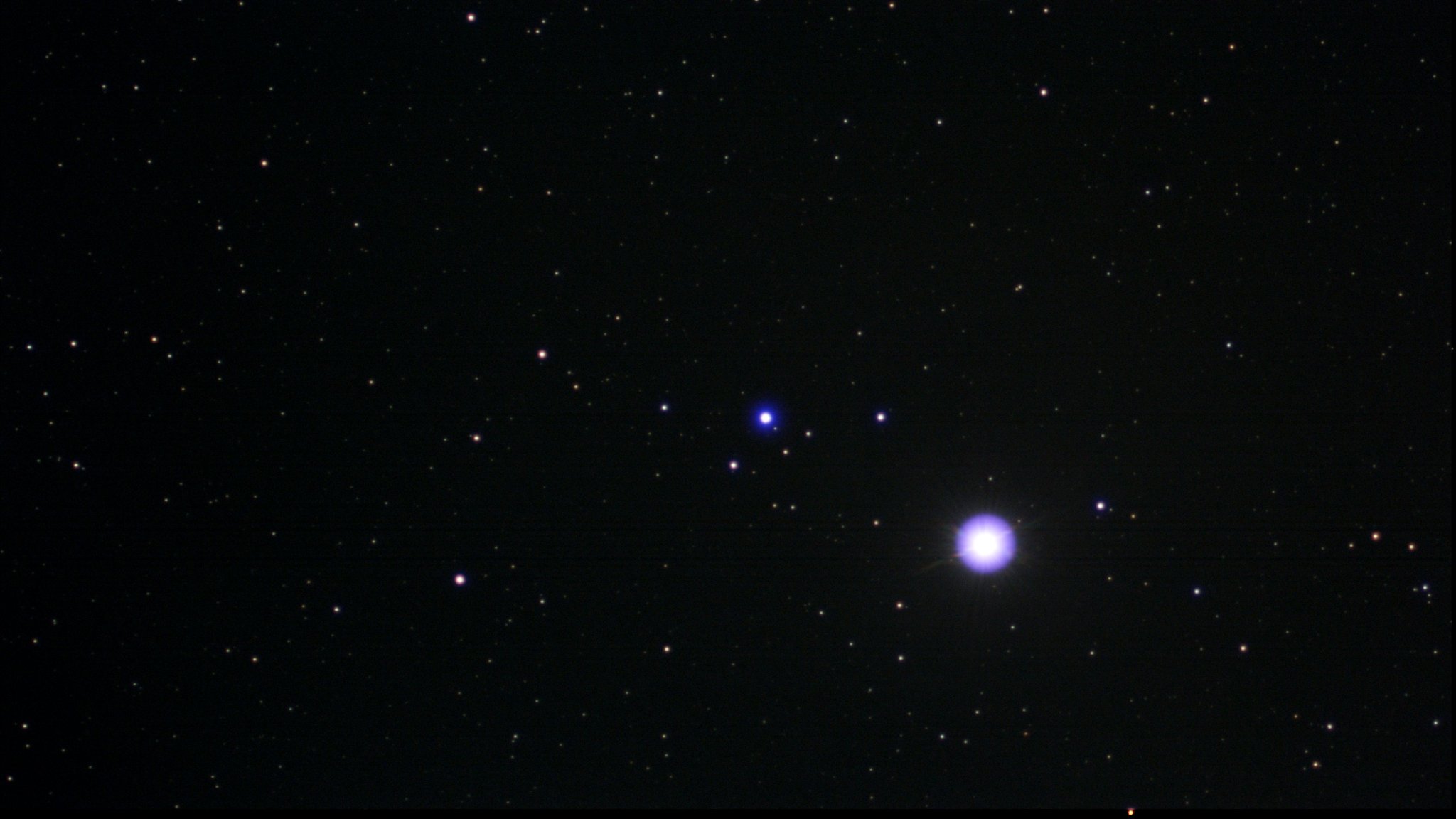

Test sur Alf_Ori

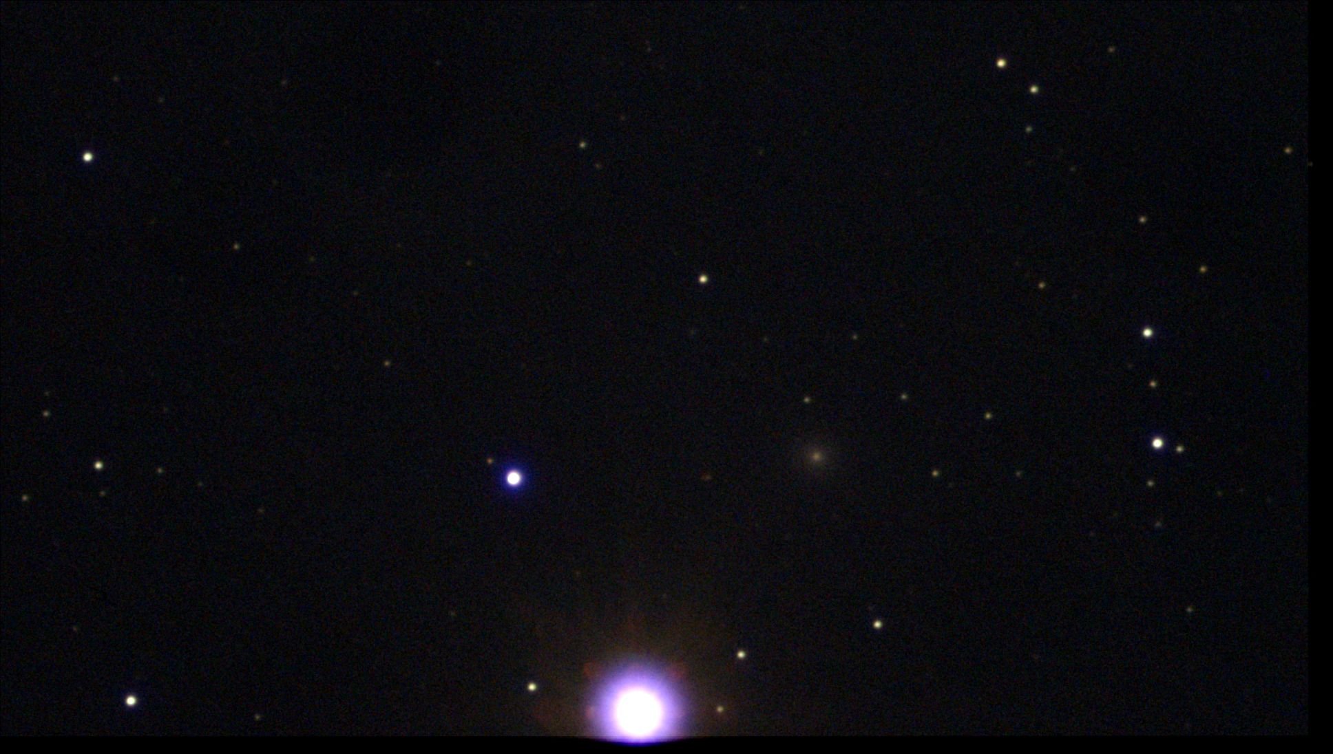

Il n'y a plus de banding, mais les étoiles brillantes laissent des traînées

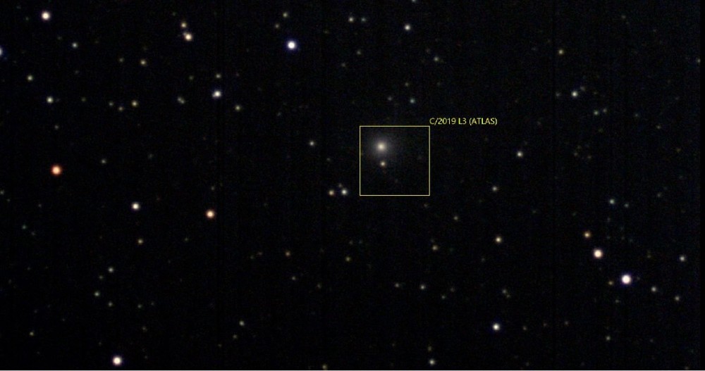

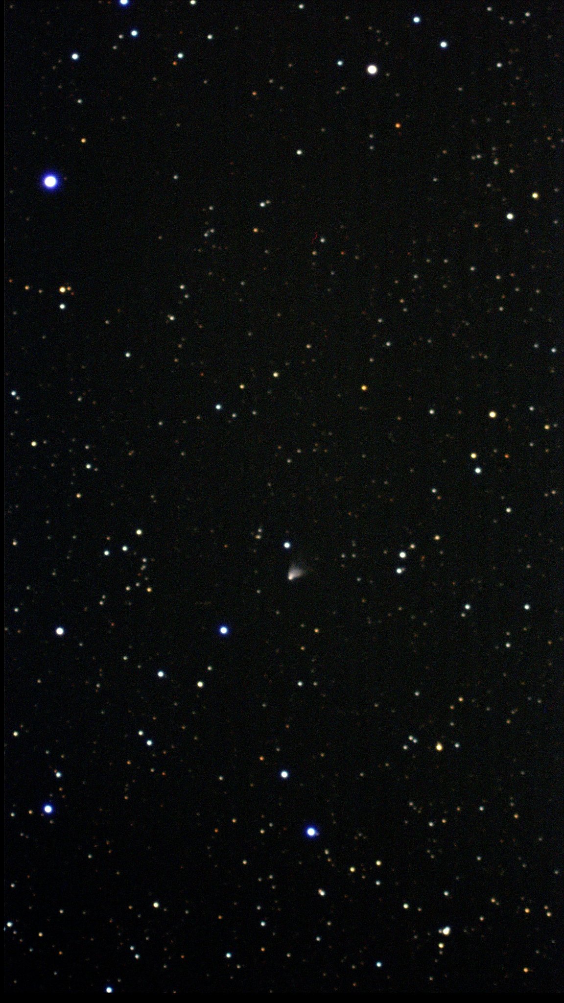

Malgré tout deux captures intéressantes pour ma courte séance d'hier soir
Lunette AR102 avec RdF x0.8 ASI485 4s/150/dark

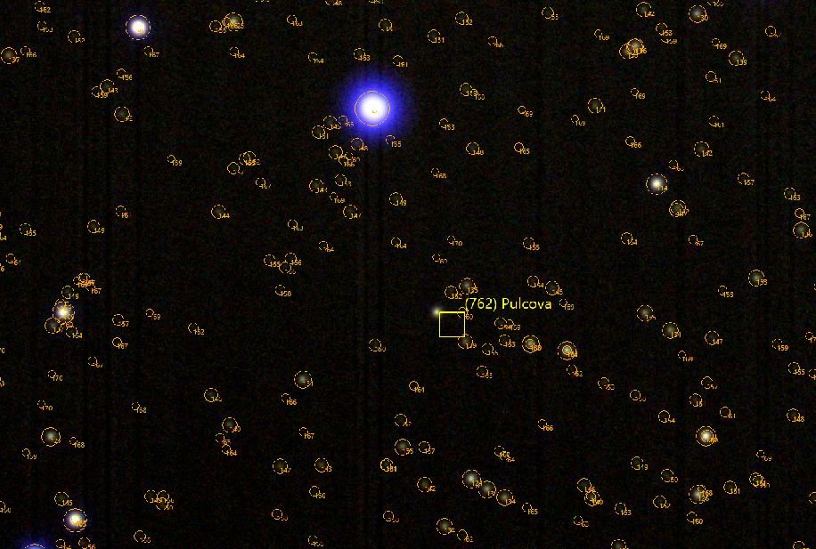

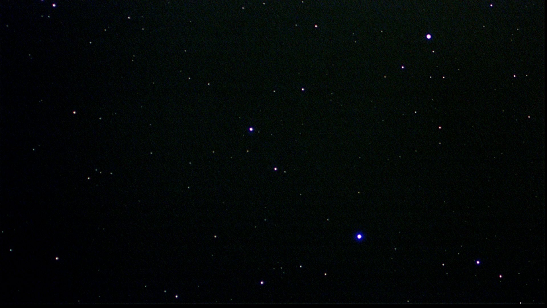

L'astéroide (762)Pulcova
La comète C/2019 L3

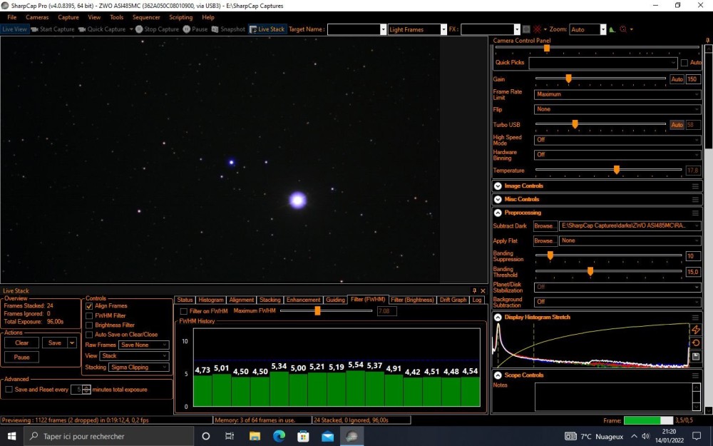

soirée du 14/01
ciel clair, Lune bien présente, mais surtout gros panache de vapeur d'eau plein est :(
Presque impossible de mettre au point, FWHM à plus de 10
J'ai quand même réussi à retrouver C/2019L3

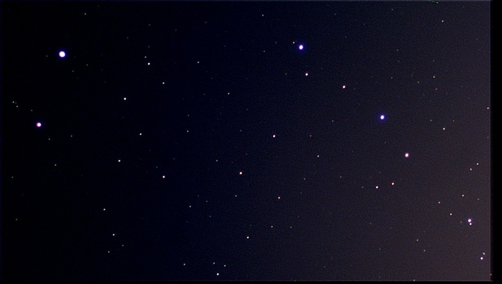

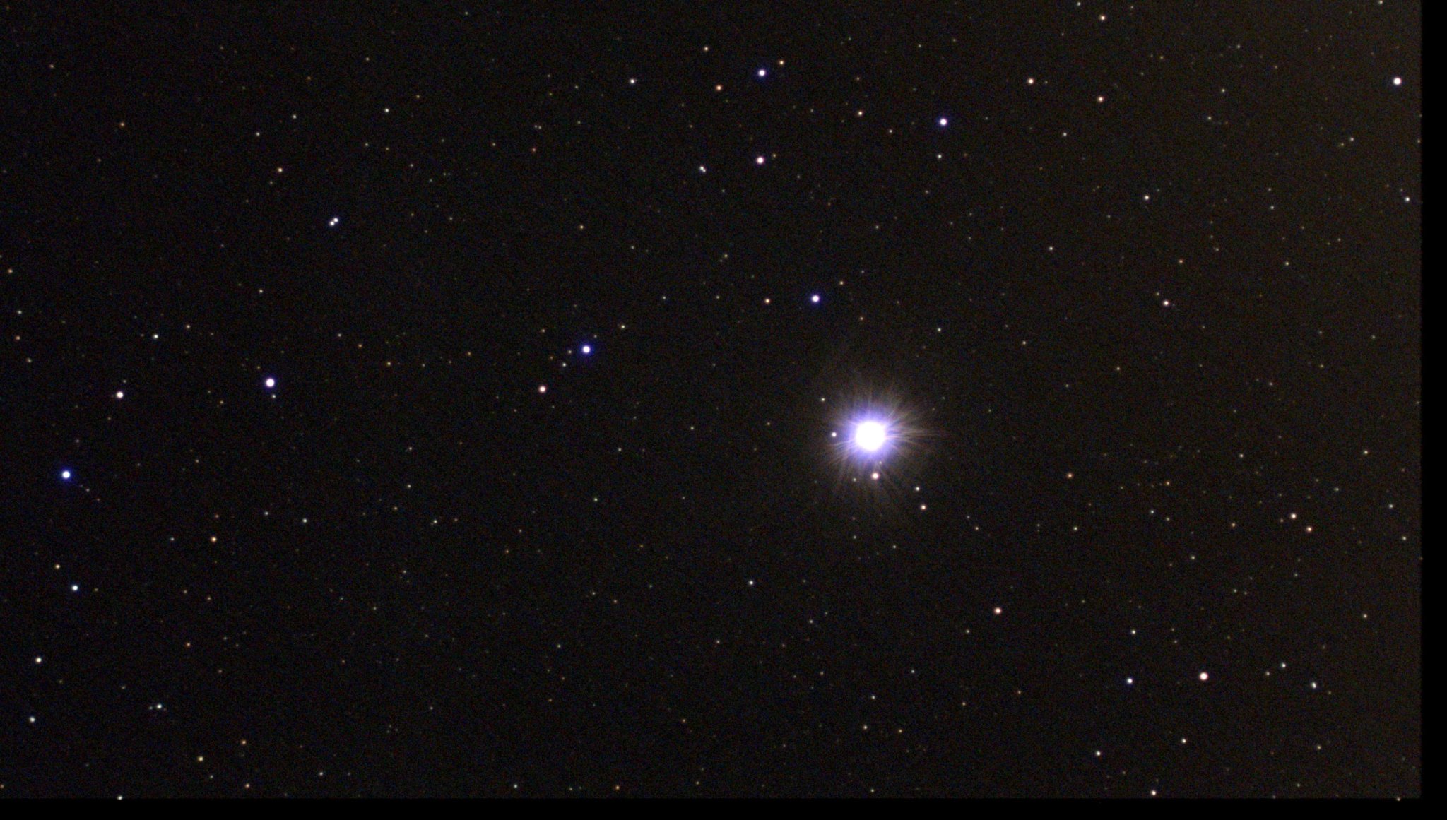

Au Sud-Est pas de pollution grâce au vent; on voit tout de suite la différence sur Procyon
Le réglage 10/15 semble convenir pour la suppression du banding

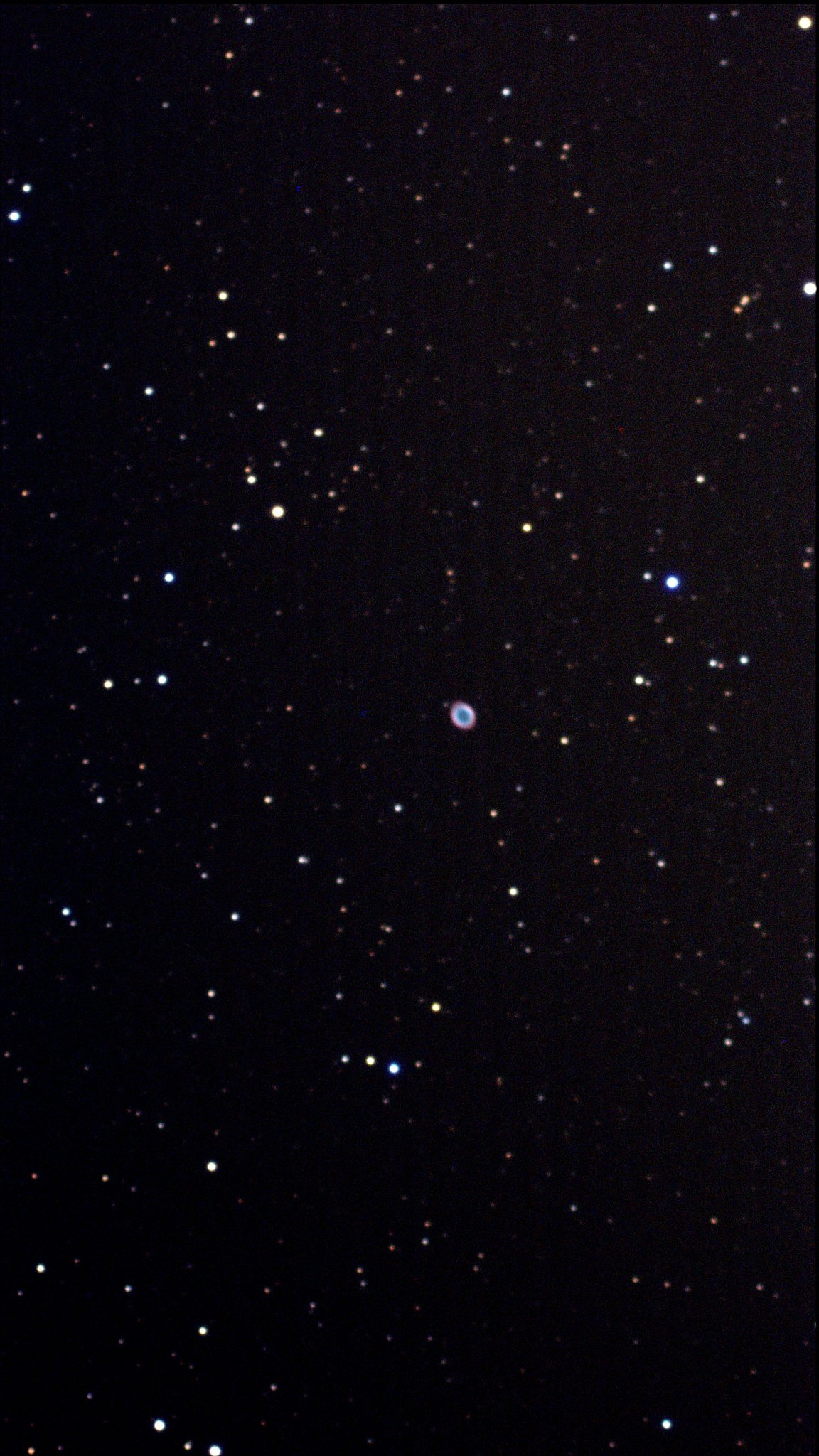

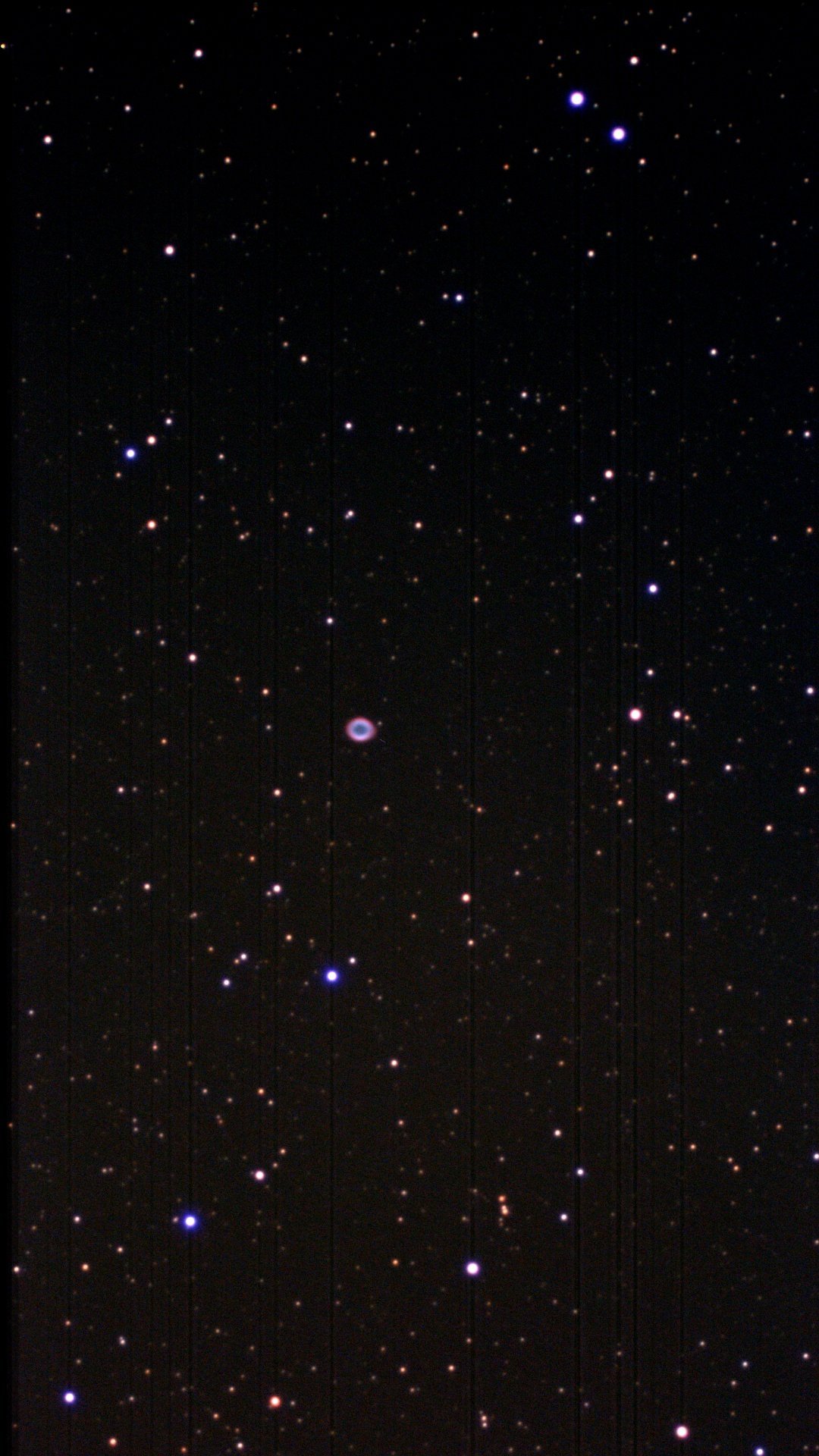

M57 du matin
Lunette 102/534 camera asi485 expo 4s gain 100
mauvais réglage du banding suppression, mais soustraction du dark frais
En ajoutant les stacks 96s 148s et 240s (Astap)+ traitement et redimensionnement Astrosurface

Après avoir galéré pour combattre le banding à 4s d'exposition, et refait plusieurs darks je suis passé à 2s d'exposition gain 150
Il semble que le résultat soit meilleur .

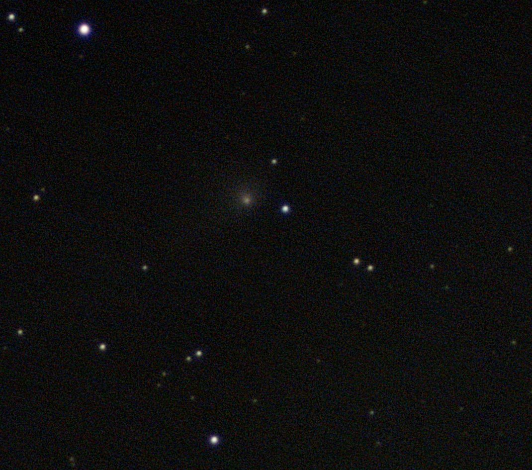

Retour sur la comète 67P/Chury

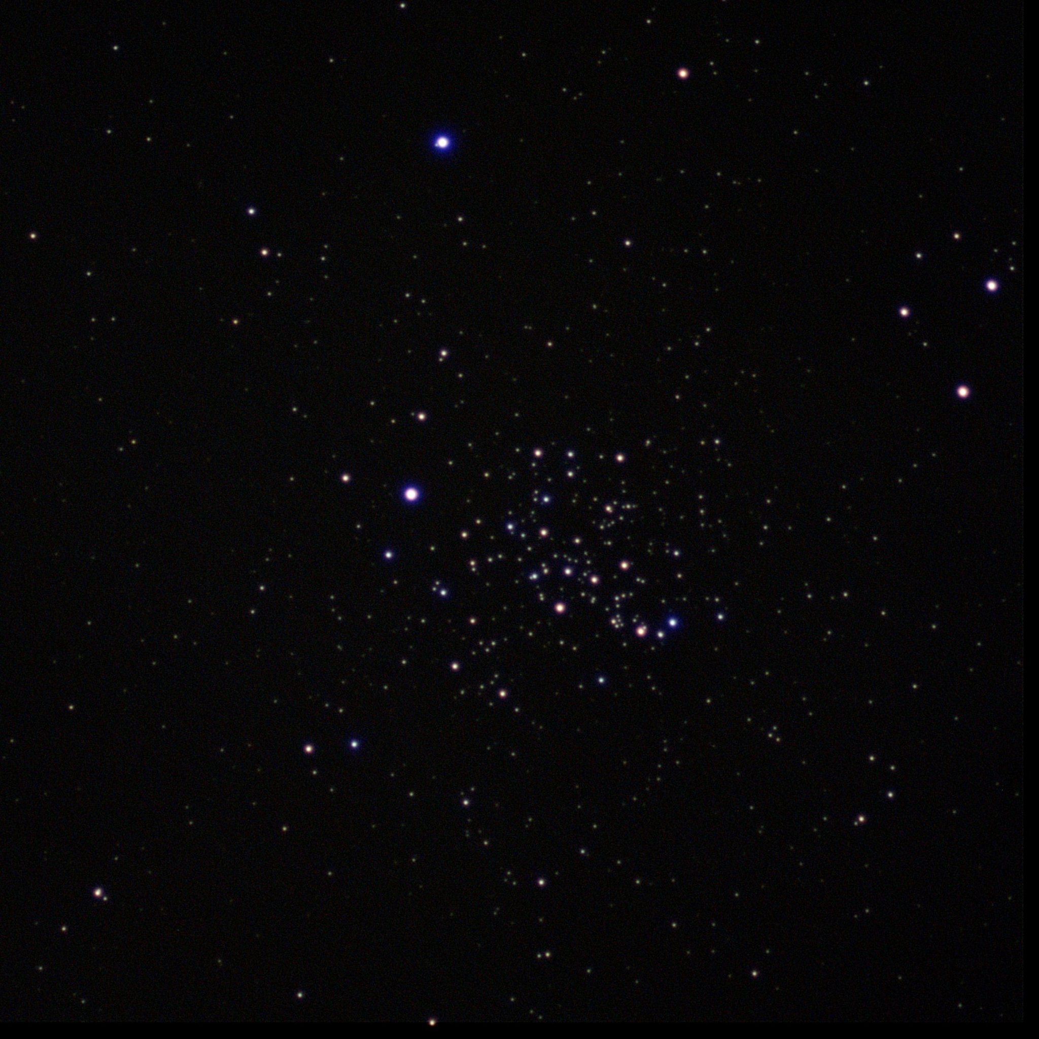

L'amas M67

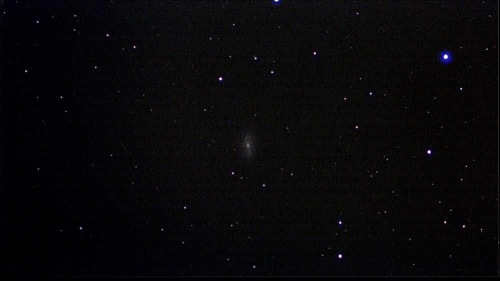

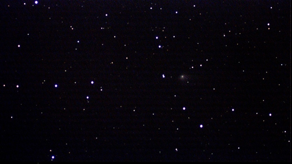

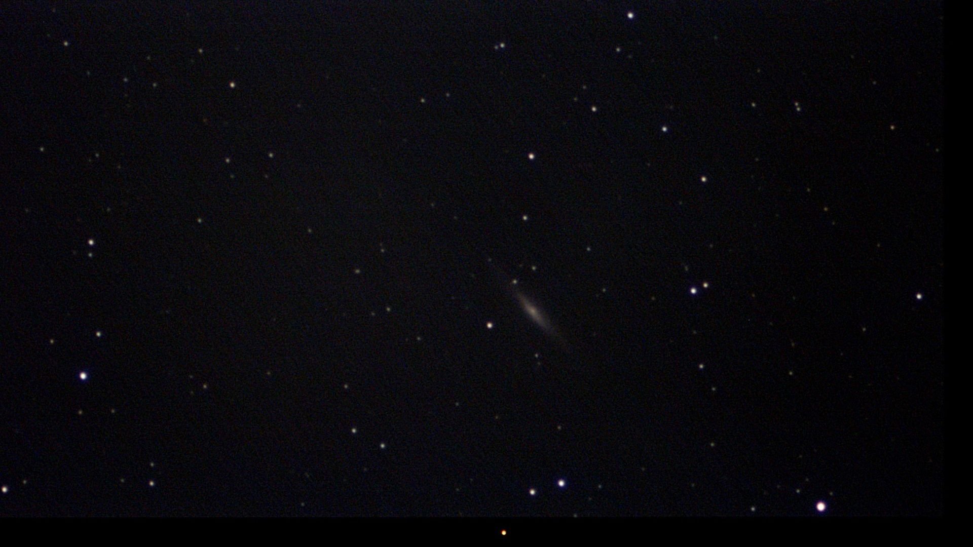

Et ma première galaxie à la 485 :dance: NGC2683
Tant que j'y étais je suis passé sur NGC2903

Comète 67P

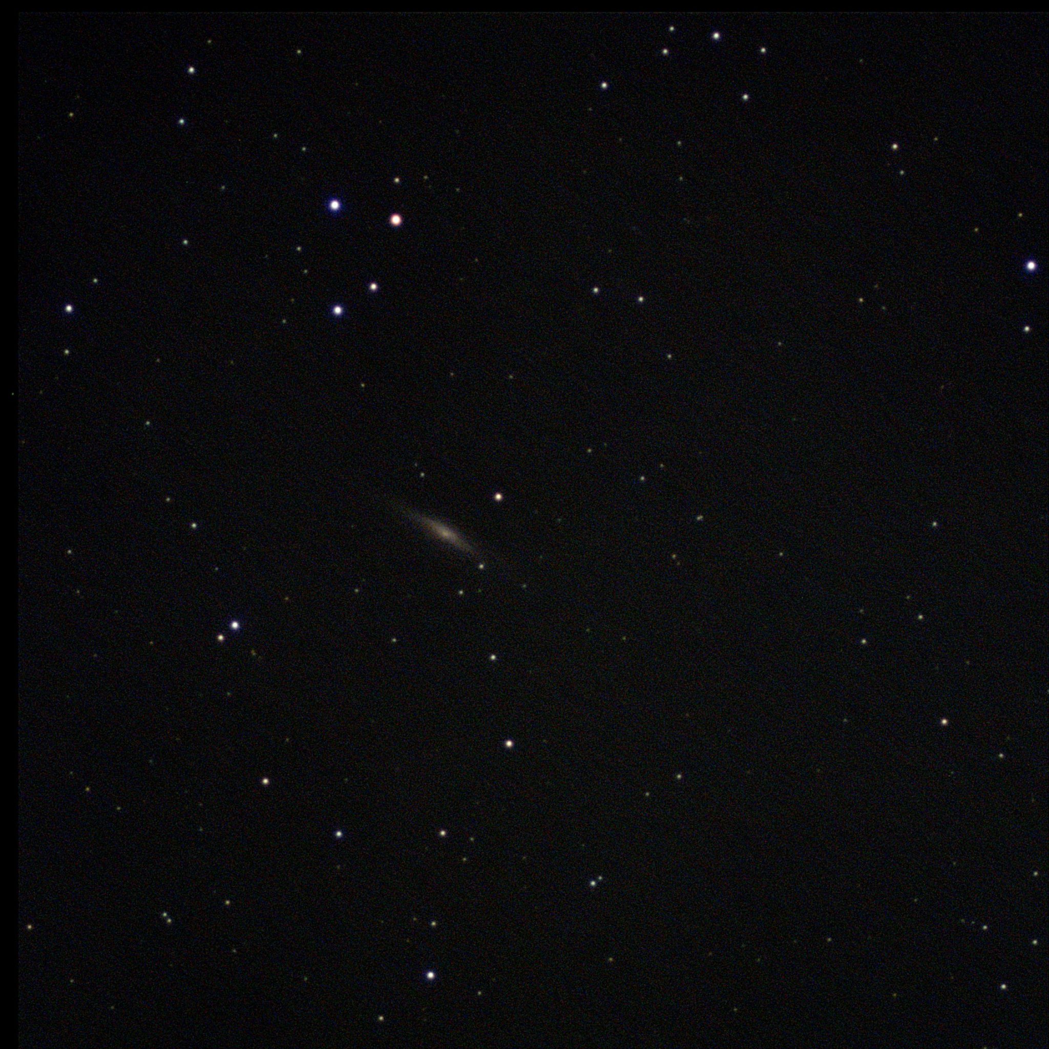

NGC2683

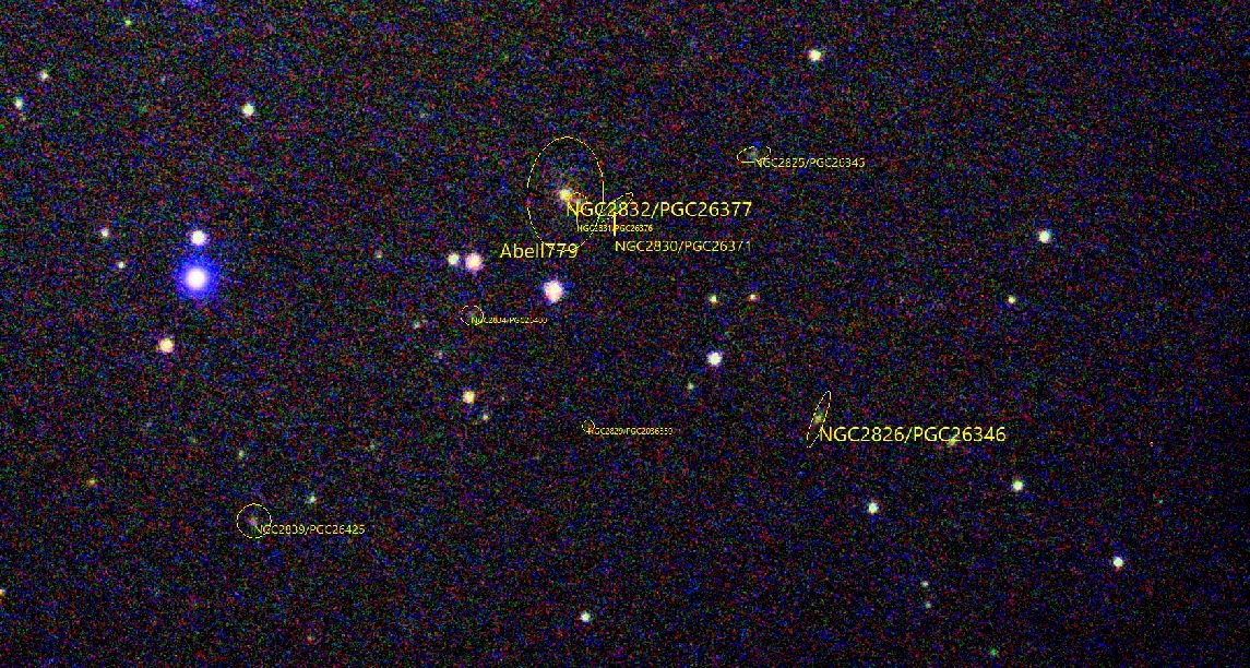

NGC2832(Abell 779)
NGC2903
M67
Il semble qu'il y ait beaucoup de chromatisme; mais les conditions météo étaient médiocres.
Malgré tout, les étoiles qui semblent rouges dans M67 sont bien des géantes rouges

NGC2832 Pas la peine d'insister, Abell 779 ce n'est pas pour moi :mrgreen:

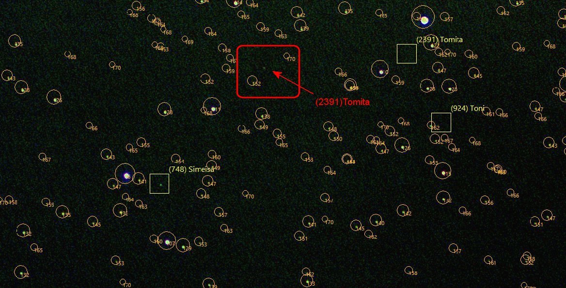

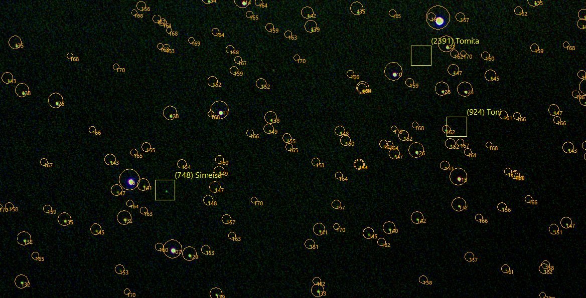

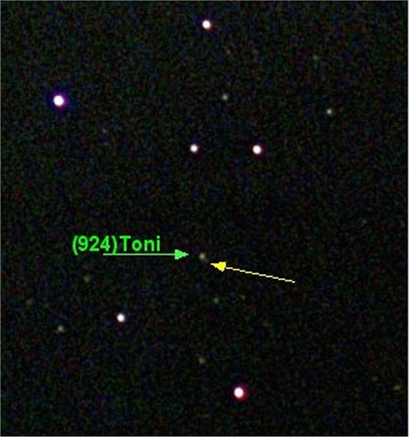

J'ai juste eu la force de pointer la zone où se trouvaient les astéroïdes (748)Simeisa et (924)Toni
Simeisa se distingue aisèment des étoiles. Par contre Toni se trouve juste à côté d'une étoile; mais l'astéroïde est de magnitude 14,2 contre 15,8 pour l'étoile, donc pas de confusion possible
(2391)Tomita est de magnitude 15,4 mais il ne semble pas avoir été enregistré

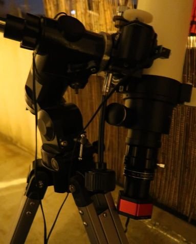

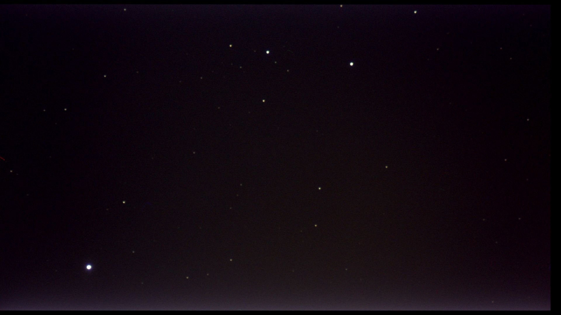

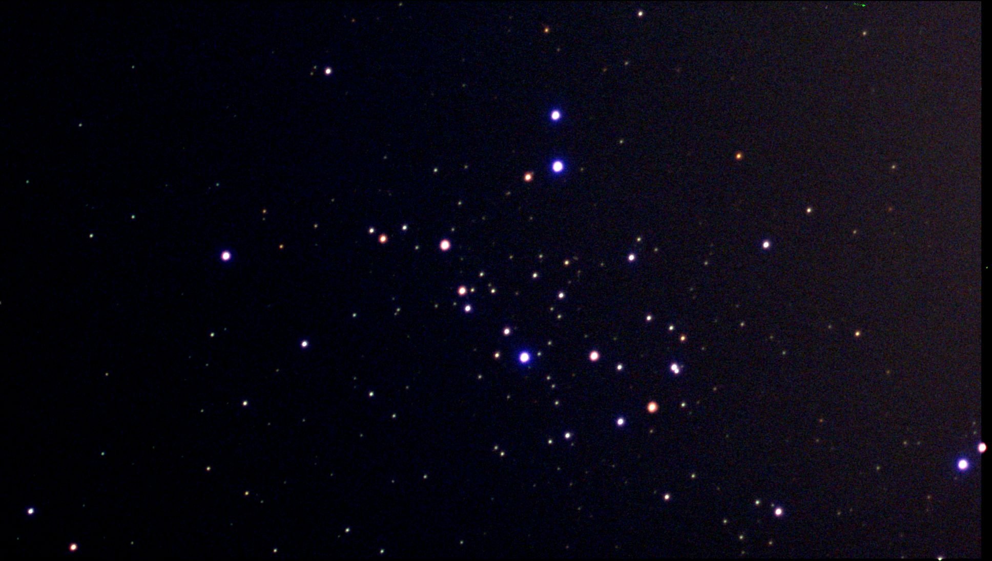

Tentative de VA sur le balcon, sous les lampadaires, avec la lunette SvBony 90/500 installée sur une monture EQ-2
camera asi485 expo:2s gain 150 bin x2
Pointé au hasard dans le ciel du Sud-Sud ouest, because je ne vois pas les étoiles.
Miraculeusement je réussis un stack :lol: Je mets alors en compétition Astrometry.net et Astap
Et contre toute attente, the winner is...Astap! en blind solving :dance:
Clipboard 1.jpg (78.59 Kio) Consulté 8356 fois

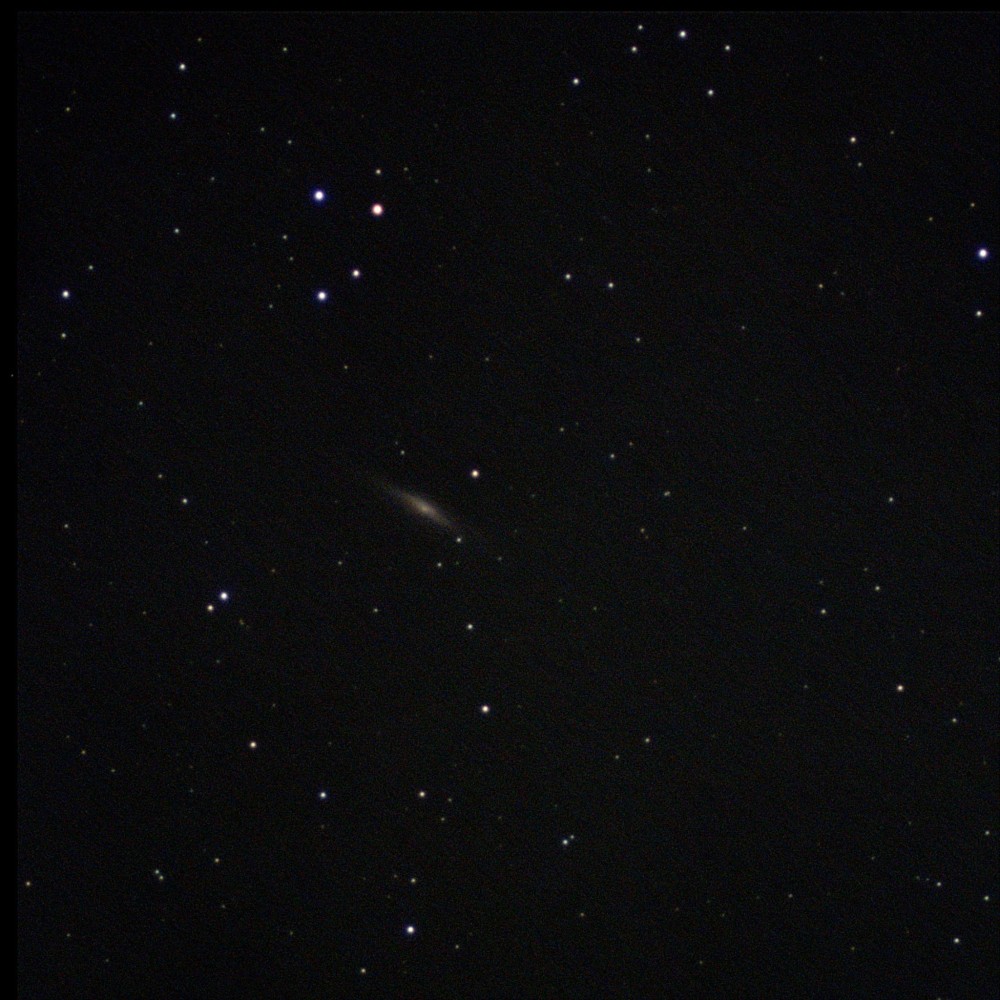

Alors je commence une progression laborieuse vers la galaxie du Sculpteur, ce qui n'est pas évident avec l'EQ-2 :angry-cussingblack:
Et finalement la galaxie apparaît dans le champ au milieu de la PL.
La moins mauvaise image est une des premières que j'ai faite, sans dark.
Ensuite, avec dark, mais trop bas sur l'horizon, avec la lumière réfléchie sur la rambarde du balcon

retour sur la chasse aux astéroides du 24
En ajustant les niveaux avec Astrosurface, mais surtout avec une remise à l'heure d'Astap :D j'ai retrouvé le 3e larron (2391)Tomita

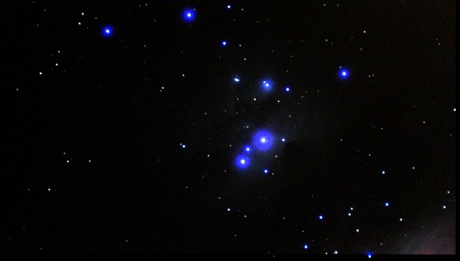

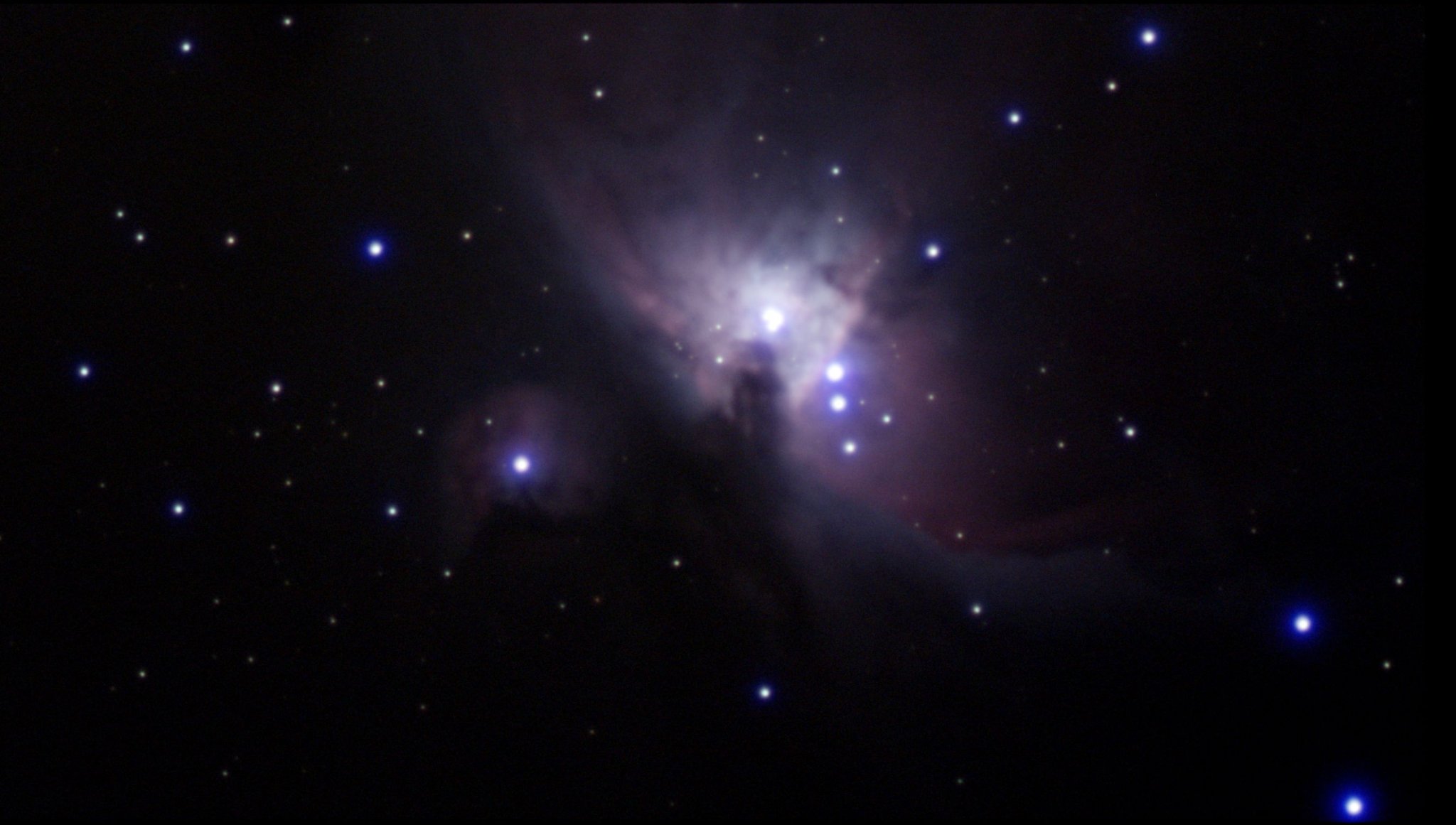

25/11/2022 retour de la lunette 102/660 avec la caméra Neptune C-II
M35

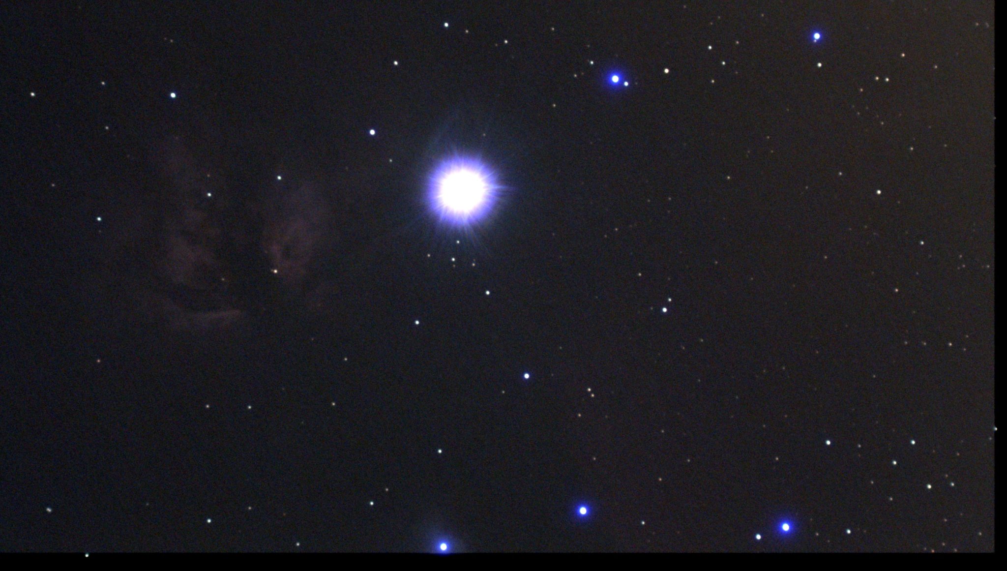

1s gain 250

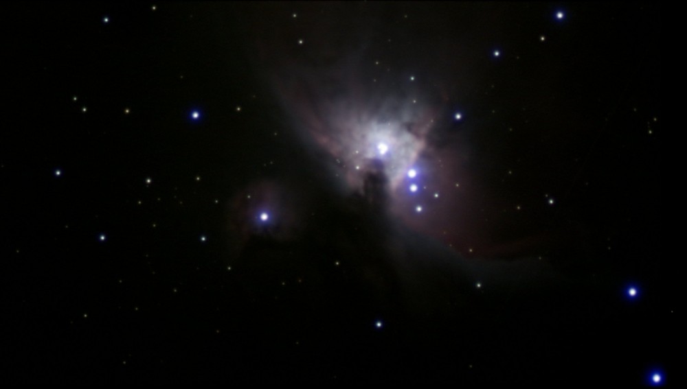

Orion très bas dans le brouillard montant; beau halo autour d'Alnitak; j'ai difficilement aperçu la Flamme; la tête de Cheval était totalement invisible :(
M42 dans la brume
expo 2s gain 250
expo 1s gain 250

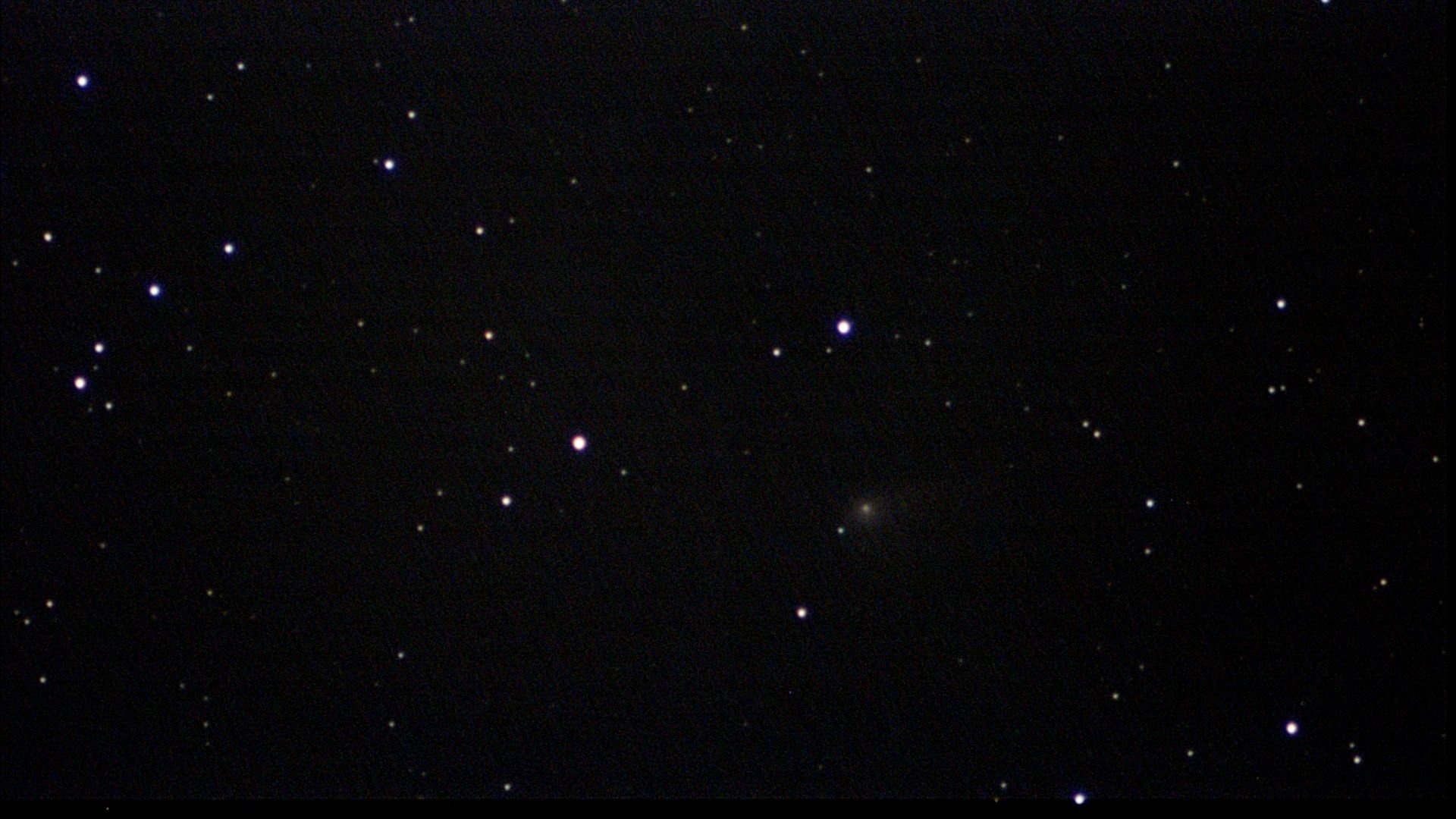

Message par pejive » 04 févr. 2023, 13:52
3 mois plus tard :mrgreen:
Lunette 102/660 + RdF x0,79 (çà aurait été mieux sans) + Neptune CII avec filtre IR-UV cut
Après calcul la focale obtenue est de 546mm soit une réduction de x0,83
6h du mat, fait pas chaud; ciel à peu près clair semble t-il.
je me cale sur Vega.
première tentative sur M57...les images sont bonnes mais je vise à côté.
Exposition 1,513ms gain 227 soustraction du dark.
Astap accepte de me dire où je pointe, mais je ne sais pas trop comment est orientée la caméra. :mrgreen:
Je passe sur M56 que je cadre plus facilement
Retour sur M57 que je trouve mais la FWHM oscille entre 7 et 10 :angry-cussingblack: sans doute un nuage.
J'arrive péniblement à enregistrer quelques frames
Direction M71 on retrouve des bonnes conditions
La température du capteur est descendue à 14° celle de la pièce à 10° Je commence à avoir sérieusement froid. :occasion-snowman:
Alors direction le p'tit dej bien au chaud :cafe:

Pour limiter les motifs d'énervement je choisis d'utiliser la monture EQ3-2
Le pack RdF 0.79+ caméra Neptune Cii utilisé le 4 est réinstallé sans modification sur la lunette SvBony 90/500
Après calculs la focale obtenue est de 414 mm soit F/D= 4,6
La position de la monture pour viser au S-SW est peu ergonomique; j'ai du mal à retrouver les blocages.
J'utilise le pc de bureau placé à 3m, sans vue directe sur l'écran. La mise au point n'est probablement parfaite.
Sharcap a fait sans difficultés tous les platesolve :dance:
Les canisses du balcon limitent le champ; j'ai dû opérer une translation de la monture en fin de séance pour avoir accès à Orion !
Bien entendu je suis juste sous le lampadaire!
Pour la comète je n'ai eu que peu de temps disponible car le flexible, puis la caméra sont venus buter sur le trépied :angry-cussingblack:

Début de séance sur M45
M42
:arrow: :arrow: Edit Ooops ce n'est pas la comète que j'ai vu mais une étoile :(
Iota Aur; la comète est juste à côté ! hors du champ :cry: :cry:
Retour sur Orion
"Running man"
Du côté d'Alnitak, la Flamme est visible facilement même si elle est faiblarde
La tête de Cheval est plus difficile à distinguer
