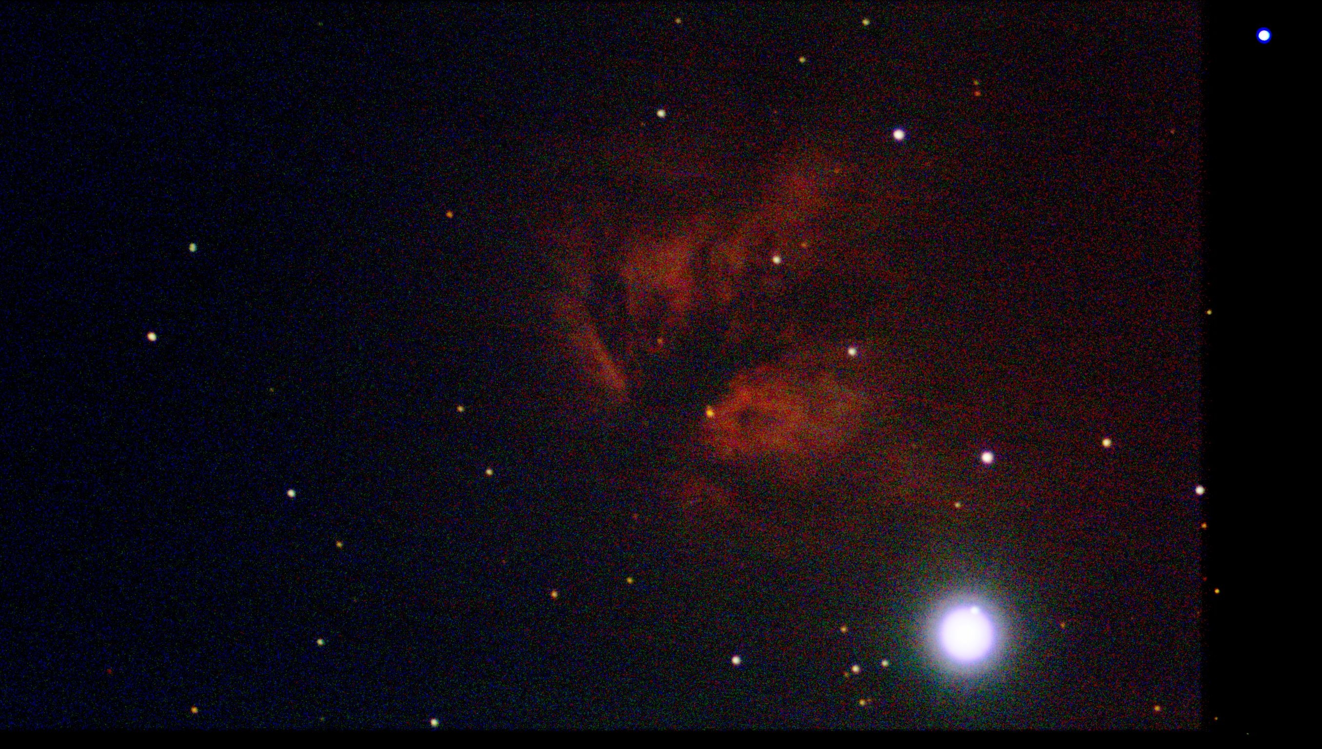

Message par pejive » 15 janv. 2025, 14:24
14 janvier
Enfin réussi à revoir Orion émergent juste de la cime du cèdre à la limite de la fenêtre
Pollution lumineuse (lampadaires, Lune), turbulences
Lunette 102/660 avec réduction à 520mm
camera imx464 filtre L-pro expo 2s gain 200
stack a posteriori avec Sharpcap en folder monitor camera
Traitements plus ou moins hard dans AstroSurface
M42 avec un coeur bien cramé
Running man très voilé
La Flamme
La tête de Cheval à peine visible

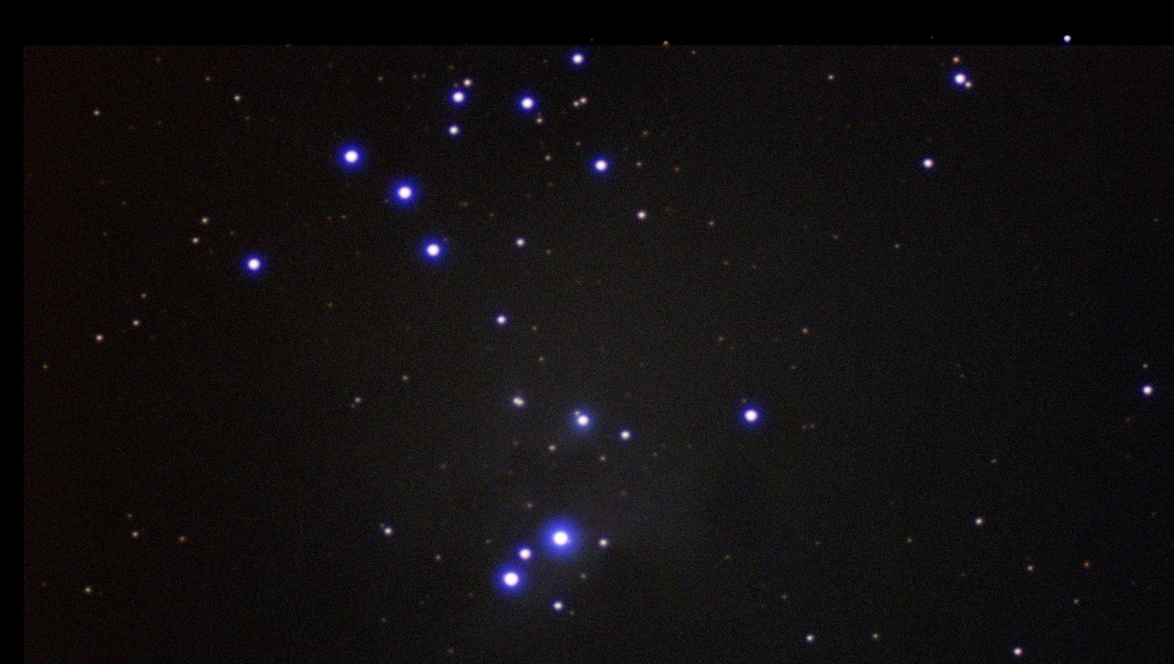

Message par pejive » 15 janv. 2025, 14:37
radiographie de M42 sur un save as seen canal rouge
On distingue le Trapèze

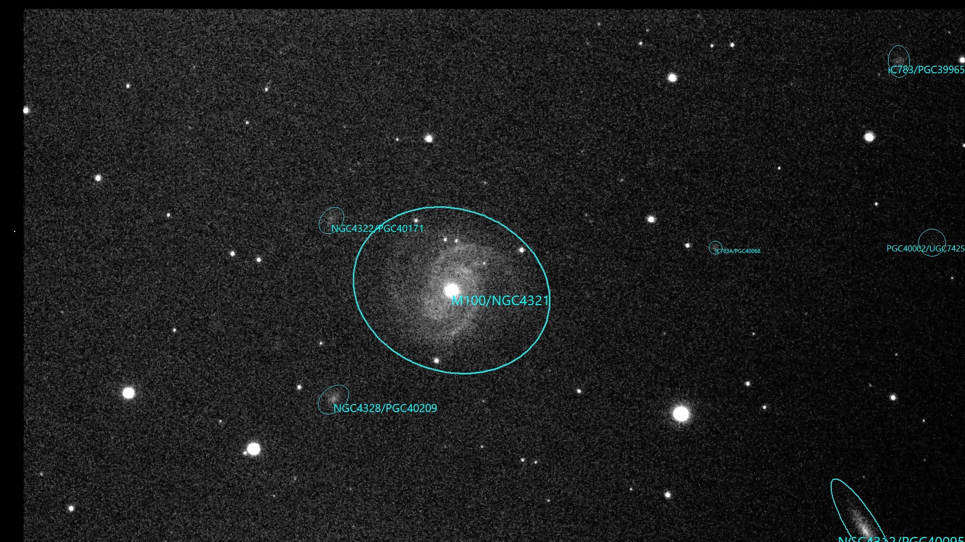

Message par pejive » 23 févr. 2025, 10:43
M100 du 22/02
Lunette 102/527 cam QHY462M filtre ir-uv cut
75 x 4s gain 198
Réglages des niveaux dans PaintShop et réduction du bruit dans Astrosurface
astap accepte de solver mais il est peut-être un peu optimiste sur la magnitude atteinte ;)
je me contenterais de mag 17

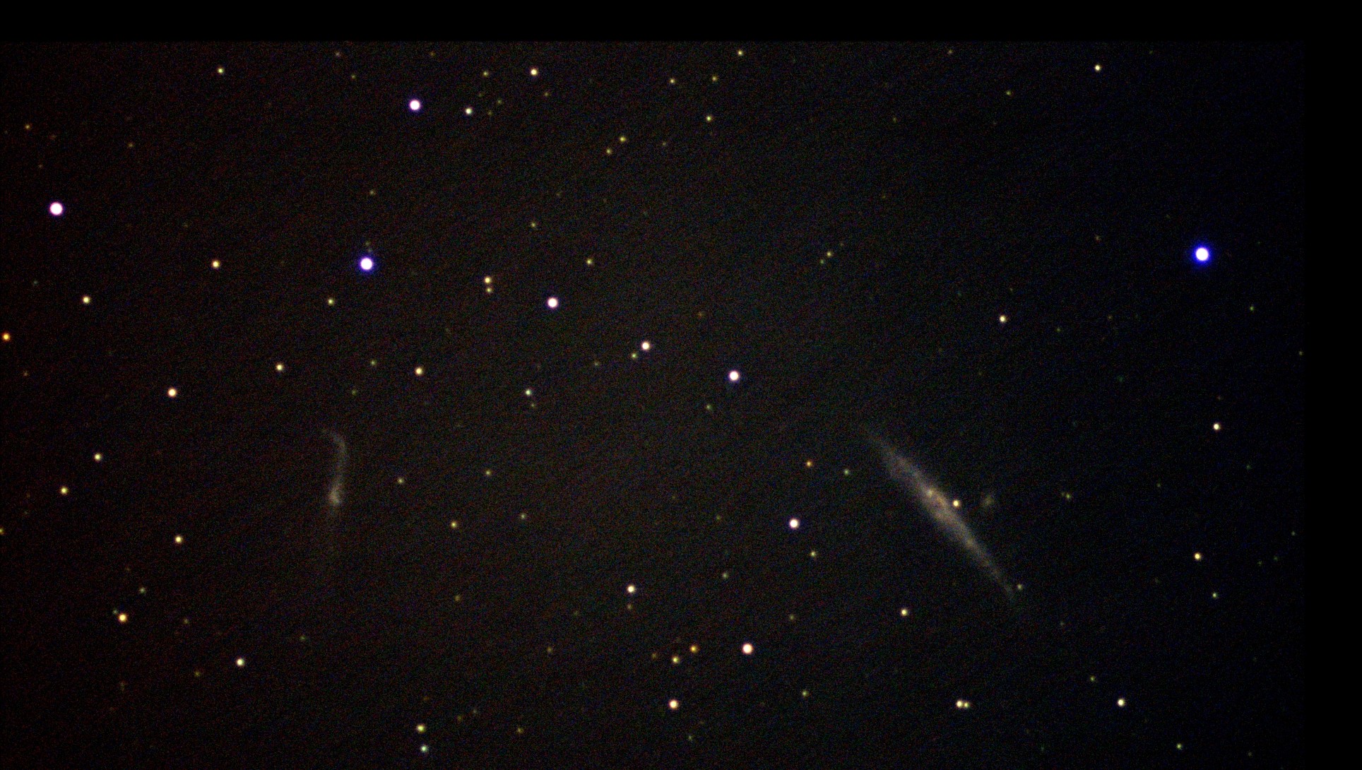

Message par pejive » 11 mars 2025, 14:20
10mars
lunette 102/530 caméra P1-Uranus-C (imx 585)
exposition 4s gain 200 offset ?? soustraction du dark
Réglage niveaux, alignement RGB et binning x2 dans Astrosurface
Premières images avec un filtre ir-uv cut
Galaxie de l'Aiguille NGC 4565
je l'ai rarement pointée; il faut remonter à 2020 avec une asi 224 et de meilleures conditions météo :o
Galaxie de la Baleine NGC 4631 et ses voisines

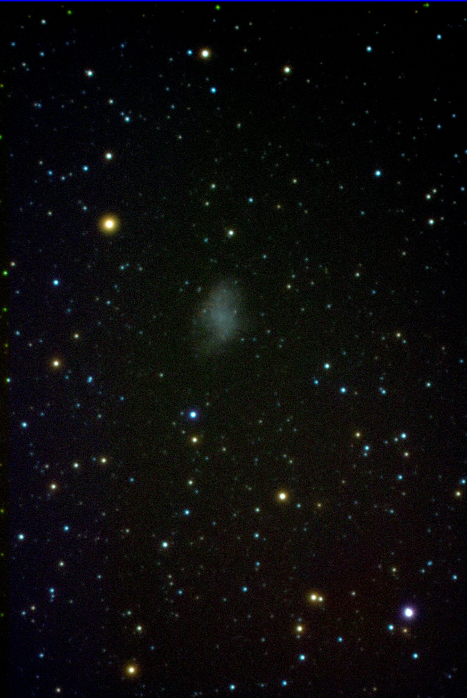

M3
version binnée avec un coeur trop saturé
plus doux une déconvolution wiener

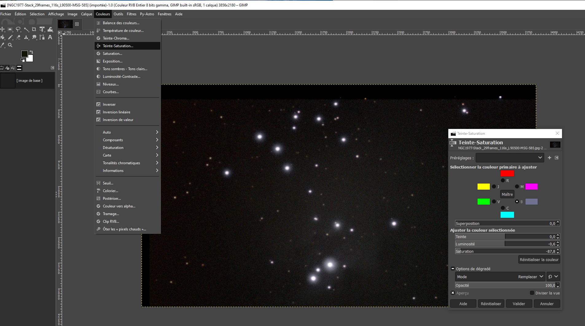

Message par pejive » 07 avr. 2025, 18:56
Les logiciels dont je dispose ne me permettent pas de faire un vrai bleu synthétique, mais j'ai essayé un truc :D
Messages : 11036
VA à la lunette par pejive
Message par Olivier-Fantasy » 07 avr. 2025, 19:06
Dans Gimp, tu peux aller dans "Couleurs > Teinte-Saturation"... Tu choisis le bleu... et tu baisses la saturation :)
...mais ça va enlever tous les bleus, pas juste celui des étoiles.
(Ou alors, le fameux filtre "fringe killer" de chez Baader : https://www.pierro-astro.com/baader/41- ... m28_detail mais je ne l'ai jamais essayé)
