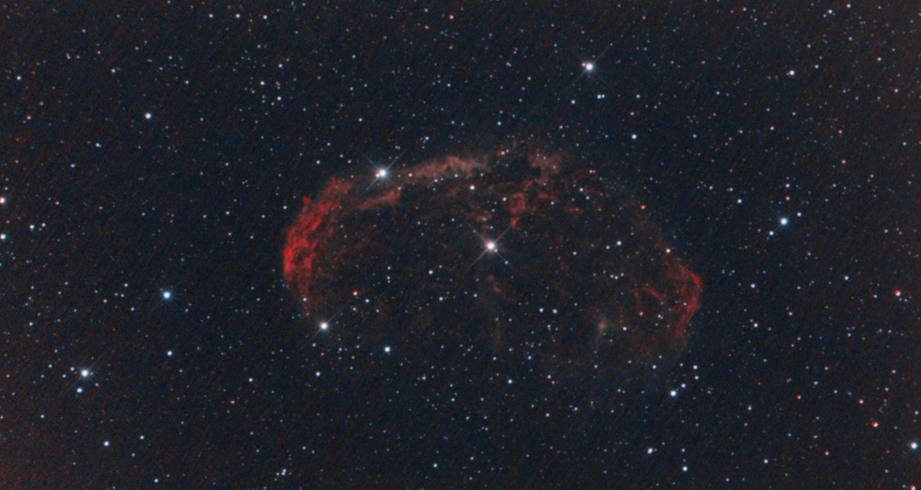

Attention les yeux, ça va piquer !!! :shock: :shock:
Âmes sensibles passez votre chemin. Les autres fuyez pauvres fous.
Je vous présente ma première composition HOO. :lol:
A ben oui, c'est super moche!!! Mais c'est aussi du 100% pur jus de VAstrophoto.
Caméra altair 385c à 24°C avec pause de 30s et gain 1500 + filtre Optolong L-Enhance. Des conditions parfaites. :mrgreen:
En fait cette semaine, je suis tombé sur un tuto qui évoquait qu'on pouvait faire du HOO avec une caméra refroidie et un filtre L-Extrem. En parfait élève, j'ai suivi tout à la lettre :mrgreen:, et j'ai fait tout presque pareil en prenant ce que j'avais sous la main, à savoir des brutes de NGC 6888 faite à la 385c et avec un filtre L-Enhance :lol:
Le L-enhance permet de faire de HOO puisqu'il laisse passer les raies OIII et Ha. Bon, faut pas être trop regardant puisqu'il y a aussi un bout de Hb mélangé à l'OIII.
Après c'est SIRIL qui fait sa tambouille.
Manque de peau, le script SIRIL veut absolument qu'on lui fournisse les offsets mais je ne les ai pas :| Et bien sur avec une caméra à 24°C, utiliser les darks à la place, ca marche moyen. Y'a comme un peu de bruit thermique en plus :mrgreen: . Donc c'est encore plus moche que l'original. :shifty:
Voici l'originale :
C'est bien sur un premier essai, mais franchement c'est sympa. Surtout que si vous avez gardé les brutes de vos obs avec filtres, y'a pas grand chose à faire de plus pour faire du HOO. On peu même s'amuser à combiner RVB et HOO ( https://www.webastro.net/forums/topic/1 ... nt=2578137 )

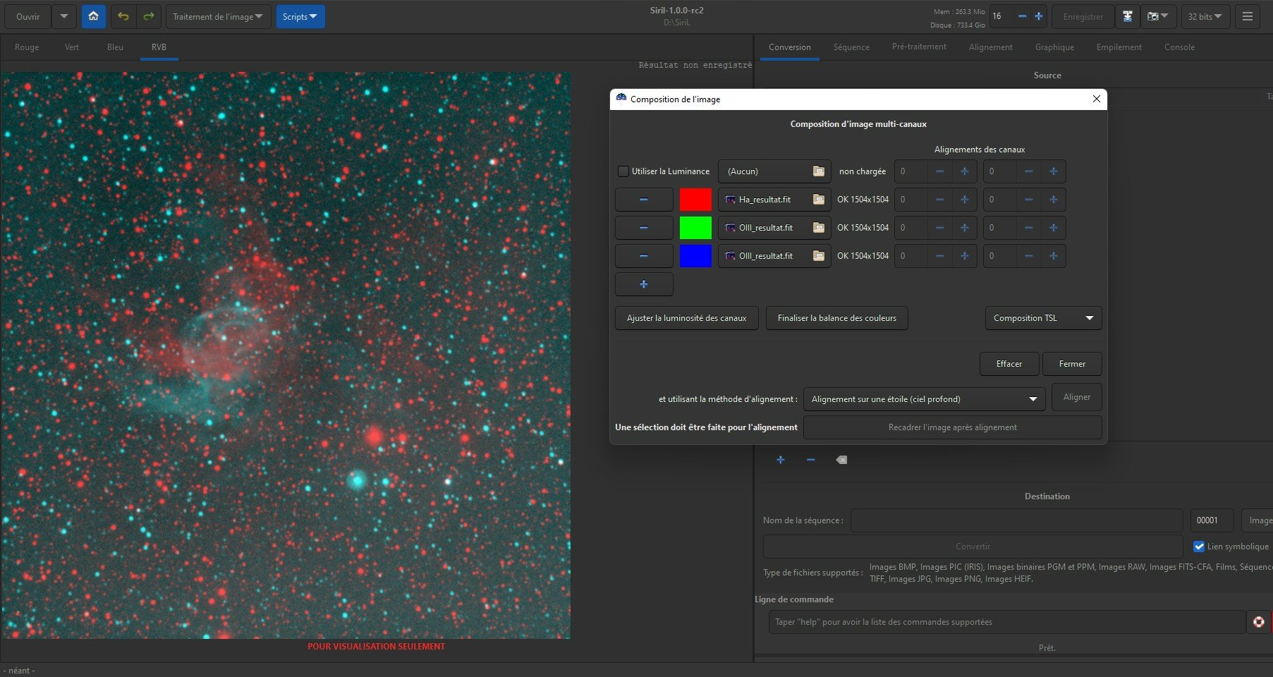

Sympa, justement je me disais que, pour occuper les longues soirées d'hiver, je pourrais essayer d'apprendre à séparer le Ha et le OIII de mes images faites au filtre NBZ (qui ne laisse passer que ces deux bandes) dans l'idée de recomposer l'image en un (pseudo ?) HOO... Je vais aller voir le tuto que tu mets en lien ! ;)
Messages : 8876
VApprêté de soulearth
Message par soulearth » 12 janv. 2022, 20:07
@Olivier-Fantasy , le tuto en lien c'est plutot pour la composition d'un fichier RVB avec un HOO. Pour la composition HOO c'est finalement assez simple. Siril à déjà prémâché le travail pour isoler le Ha du OIII.
Tu mets tous tes fichiers dans les répertoires qui vont bien ( qui sont eux même situé dans le répertoire de travail ) :
Tu utilises le script couleur_extraction_HaOIII
Tu vas obtenir deux fichiers : Ha_resultat.fit et OIII_resultat.fit
Tu va dans composition RVB:
Tu met le Ha pour le rouge et le OIII pour le vert et le bleu.
Voila, c'est fini.

Message par soulearth » 26 janv. 2022, 00:37
Allez, je ne résiste pas à l'envie de la poster. Tout juste sortie du pressoir SIRIL et rien d'autre. Pour le moment, aucune vinification. Tout au plus du vin de paradis.
La même en un peu plus clair car je sais que mon écran fait nimp:
Ca montre une chose quand même. C'est que l'importante différence entre le livestack et celle-la laisse a penser qu'il y avait moyen de faire mieux en live. Les réglages d'histo et couleur avec ce filtre sont pas évident.

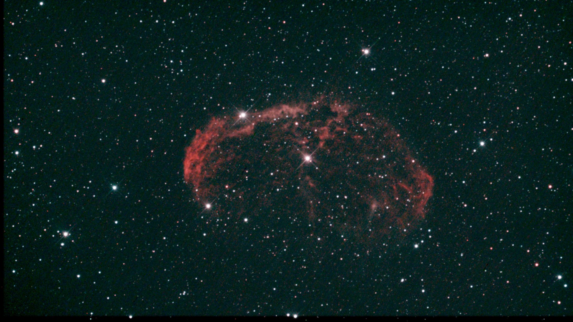

Il aurait été dommage de faire le casque de thor avec un filtre l-enhance sans tenter un HOO. Cette fois encore, du 100% SIRIL.
Avec CLAHE:
Sans CLAHE ( en général je fais sans ):
Bon c'est loin d’être parfait. J'ai quand même des couleurs douteuses et des bords d'étoiles qui se la joue croissant de lune. Mais c'est sympa.

Message par Lavinch31 » 26 janv. 2022, 10:32
Alors c'est plus facile à dire qu'à faire , mais je trouve ton image un peu éteinte ( on vois a peine les aigrettes des étoiles ) . Peut être une manière de contenir le bruit du fond de ciel ? ( Tu as combien de temps d'intégration sur ce casque ? )

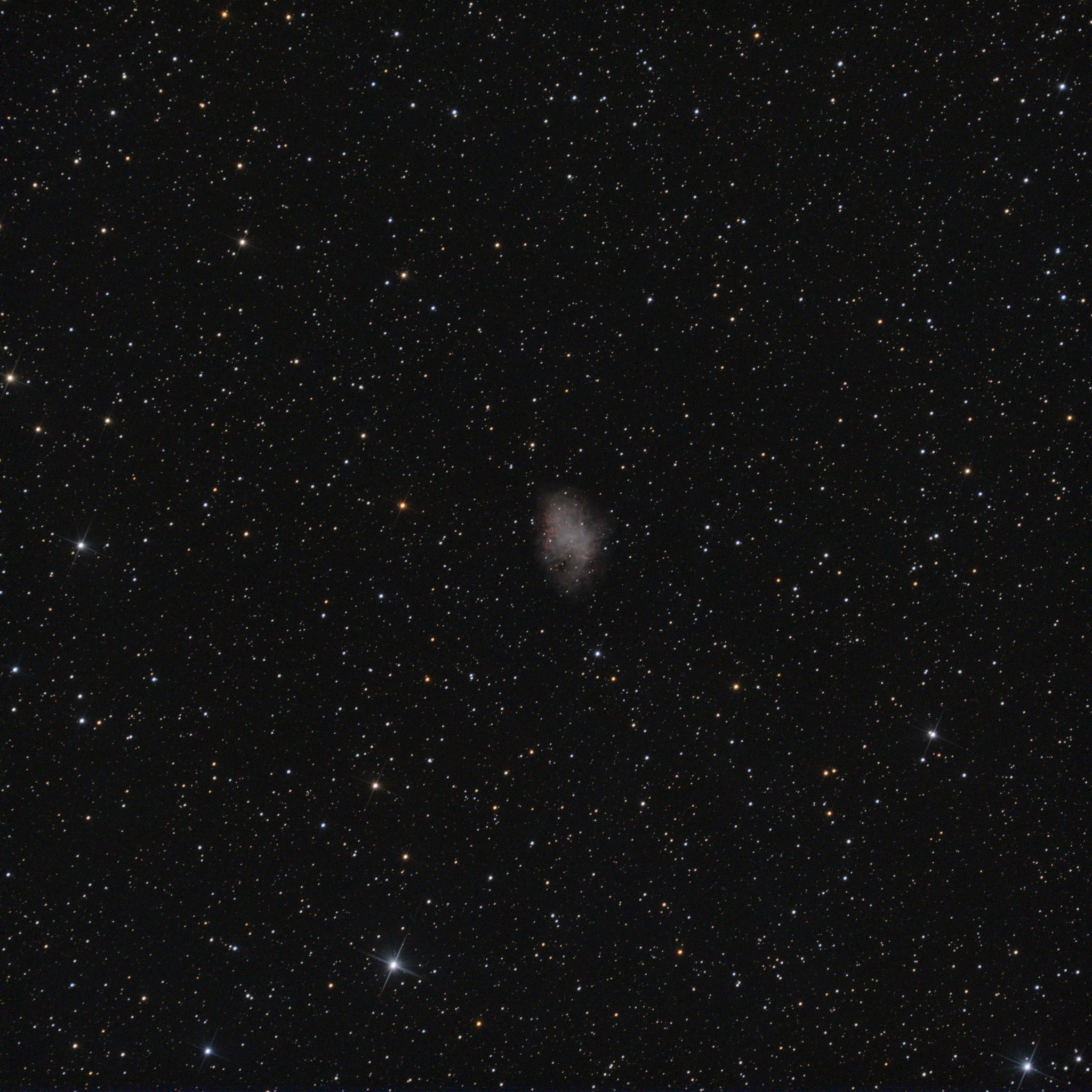

Message par soulearth » 06 févr. 2022, 16:44
M1
Apres re-empilement SIRIL mais sinon 100% bio. 34min, 15s, Gain 200.
