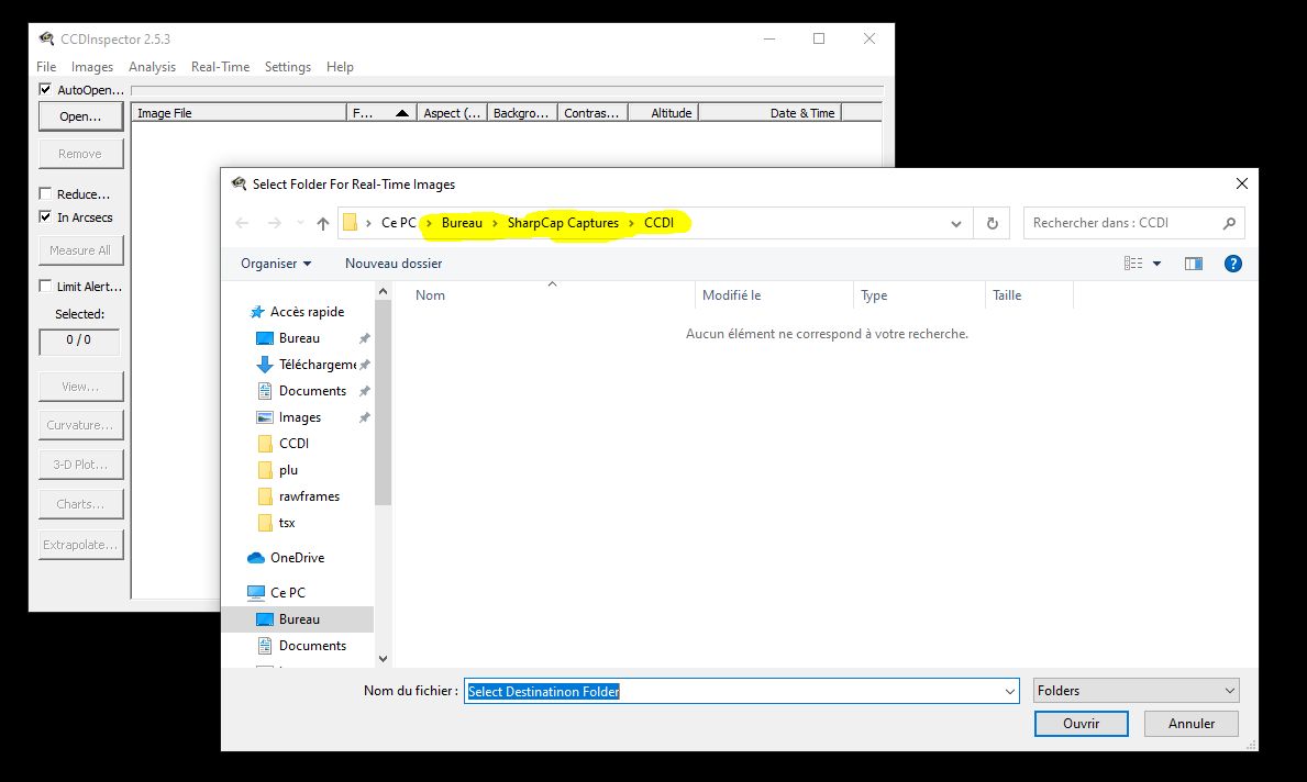

Message par kikich » 28 juil. 2021, 16:44
Autre question @Steph tu utilises quel logiciel d'acquisition pour utiliser la collimation avec ccd inspector car je n'arrive tjs pas à m'en servir je me contente pour l'instant de la collimation au laser et au reego
vastrophoto de kikich
Message par Steph » 28 juil. 2021, 17:46
ça marche avec n'importe quel soft, je me suis pris une licence Voyager...donc pour le moment avec Voyager, mais sinon NINA.
Il faut simplement choisir "Generic" dans Camera Control Software,
et définir le répertoire à monitorer (le répertoire dans lequel les captures vont tomber)
Tu choisis le nombre d'image à moyenner, et c'est tout.
Tu évites simplement de lu balancer trop d'image à la fois, sinon tu auras droit à un sympathique message "Out of Memory", perso je ne lui envoie que le nombre d'image que j'ai choisis de moyenner.
